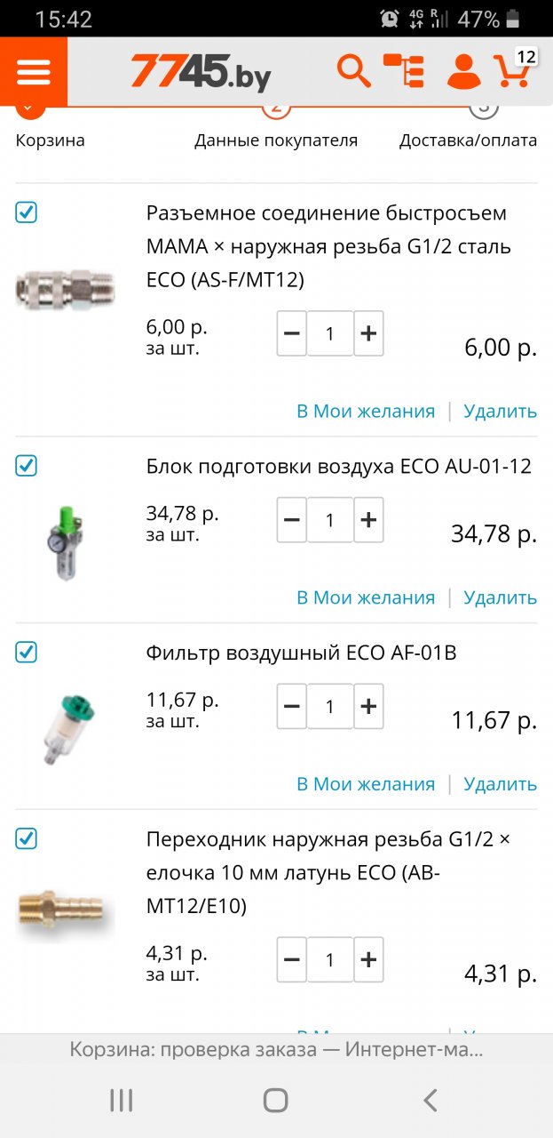

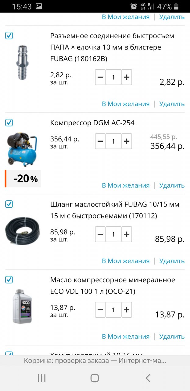

Чтоб целка и пробочка была на отверстии сапуна ,сапун отдельно,масло калёса и фильтра, в комрессоре должно быть совсем чуточку масла, в окошко гляньте, вам есче нужен шланг D10внутренний и влагоотделитель на быстросьемах , метра 2 шланга чтоб влагоотделитель нестоял рядам с компрессором, на фото я тоже заказывал сибе

Да не грузи ты его. Влагоотделитель ему сейчас нафиг не нужен. Если дойдет до покраски, тогда да.
Андрей, почему влагоотделитель на расстоянии? Я просто в прямой выход втыкаю и регулятором на влагоотделителе задаю давление на выходе. Он вроде так и задуман. Контроль давления мономером на пульвере и финальная регулировка.
При клепке пара капель веретенки в пистолет, и то не часто.

,воздух греется , и появляется конденсат, в вашем варианте будет горячий шланг после влагоотделителя, и остынет в шланге рабочем, и образуется конденсат, отнесите увидете разницу

Может и попробую как-нибудь. Это для больших объемов и профессиональных работ принципиально. У меня такого нет и компрессор не для таких работ.
Наличие конденсата в отделителе сильно зависит от влажности воздуха и температуры. Ну и отстой из бака желательно периодически сливать.

У меея так везде было всегда стоял подальше от копмрессора, в лагоотделителе сам фильтр необходима от масла и прочец гадости мыть, даже лодку покрасить это уже большой обьем воздуха,калёса качать точно ненадо выносить

Привезли, коробка запечатана с завода,открыли, бутылка масла отдельно стоит, где прока заливная стоит временная пробка с биркой, колёса отдельно и тд. Шланг у меня есть, влагоотделитель и фильтр тоже. Я ставил на советский самодельный компрессор.

Там где пробка заливная туда сапун вкручивается
