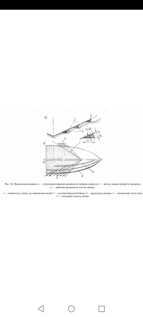

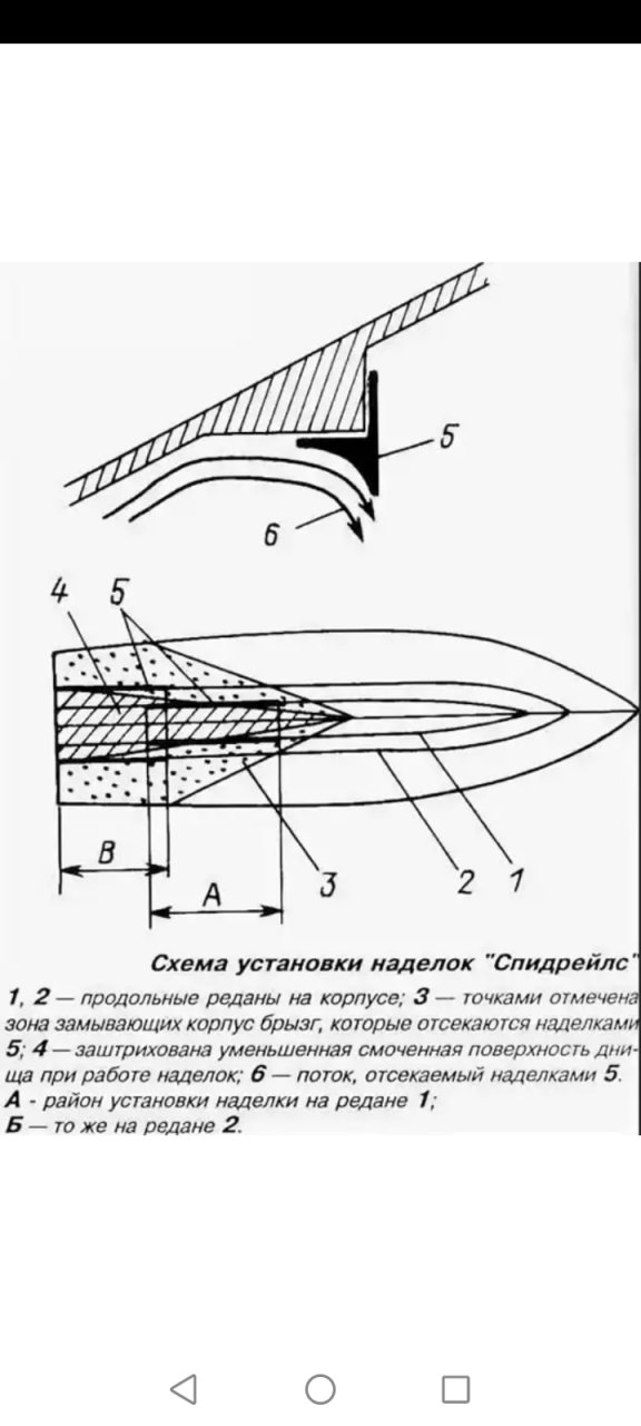

Андрей, приветствую! Я так понял, что в носу так же создается подъёмная сила, года поток воды отражается от ГШ. Отсюда и мысль сделать перепендикулярно горизонту, да и заводское исполнение такое. Только вот они погорячились с реализацией ГШ и в носу их вырывает от корпуса
Ну вот если логически посмотреть, то сразу видно где вылетает этот основной "веник" брызг, которые ГШ (и реданы тоже) используют для своей работы.
То есть нос на ходу поднят, омываемая площадь днища в носу и на миделе мала, мощность попечных потоков тоже не велика, к тому же все это расположено под углом к оси лодки назад, то есть этот угол близок к углу "усов"( угол носовой волны) .
Вся работа Г Ш на глиссе сползает ближе к транцу, а Г Ш в носу, на миделе находятся практически в воздухе и не работают. Вот волну цепанул или скорость убавил = заработал и нос с миделем.
То есть, по мне, так передняя часть Г Ш это просто проводник воздуха с носа, к рабочей части ГШ, ну "типа удлинитель розетки", а рабочая часть, как раз та, что находится в этом "углу усов". Ну вот тупо по логике, так получается.
Заводские ГШ в носу завалены скорее всего по техническим причинам ихнего крепежа к корпусу. Ну я так думаю.
16 677
1 366
Я про этот угол разбегания воды у бортам, имел ввиду....

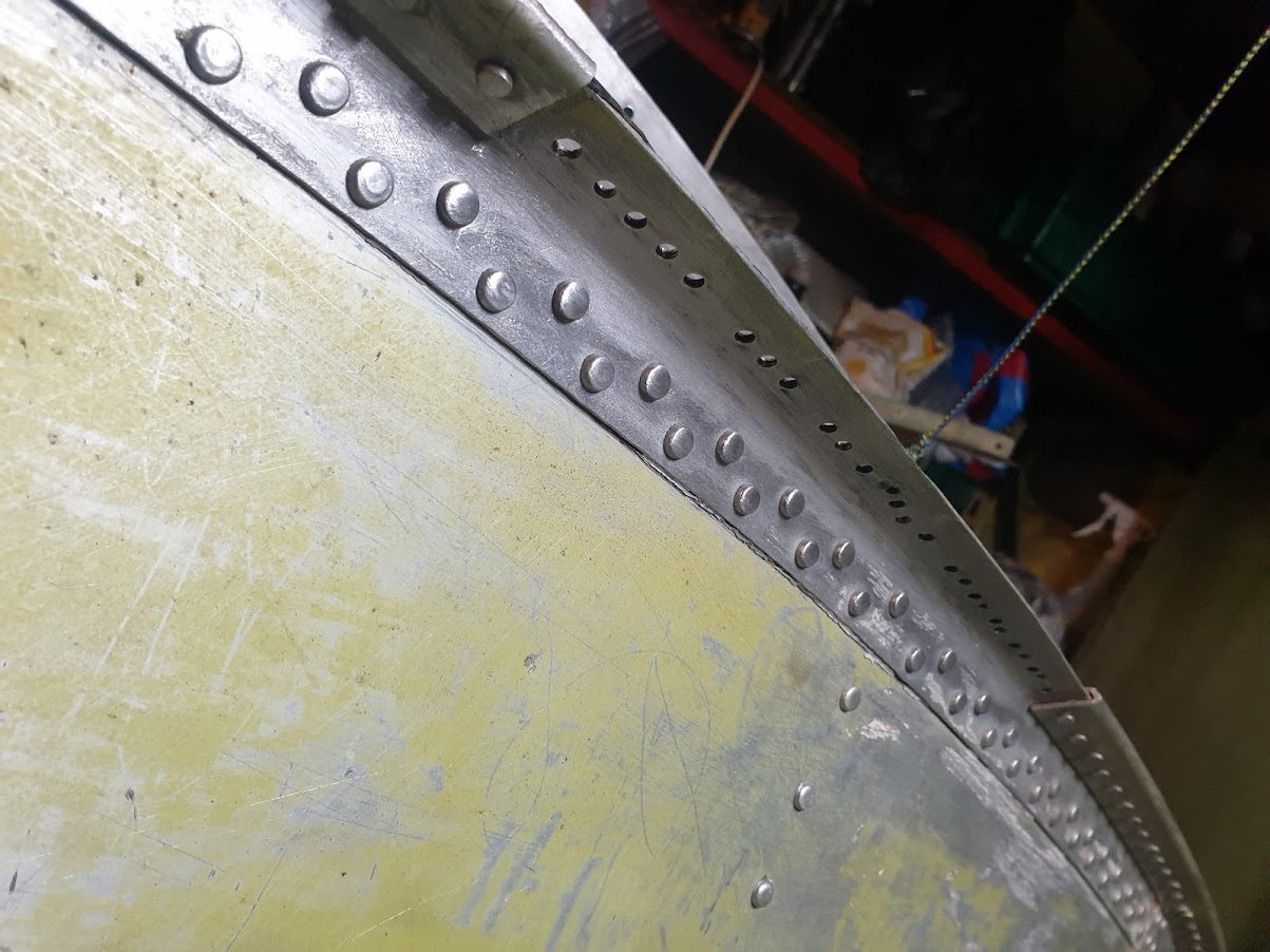

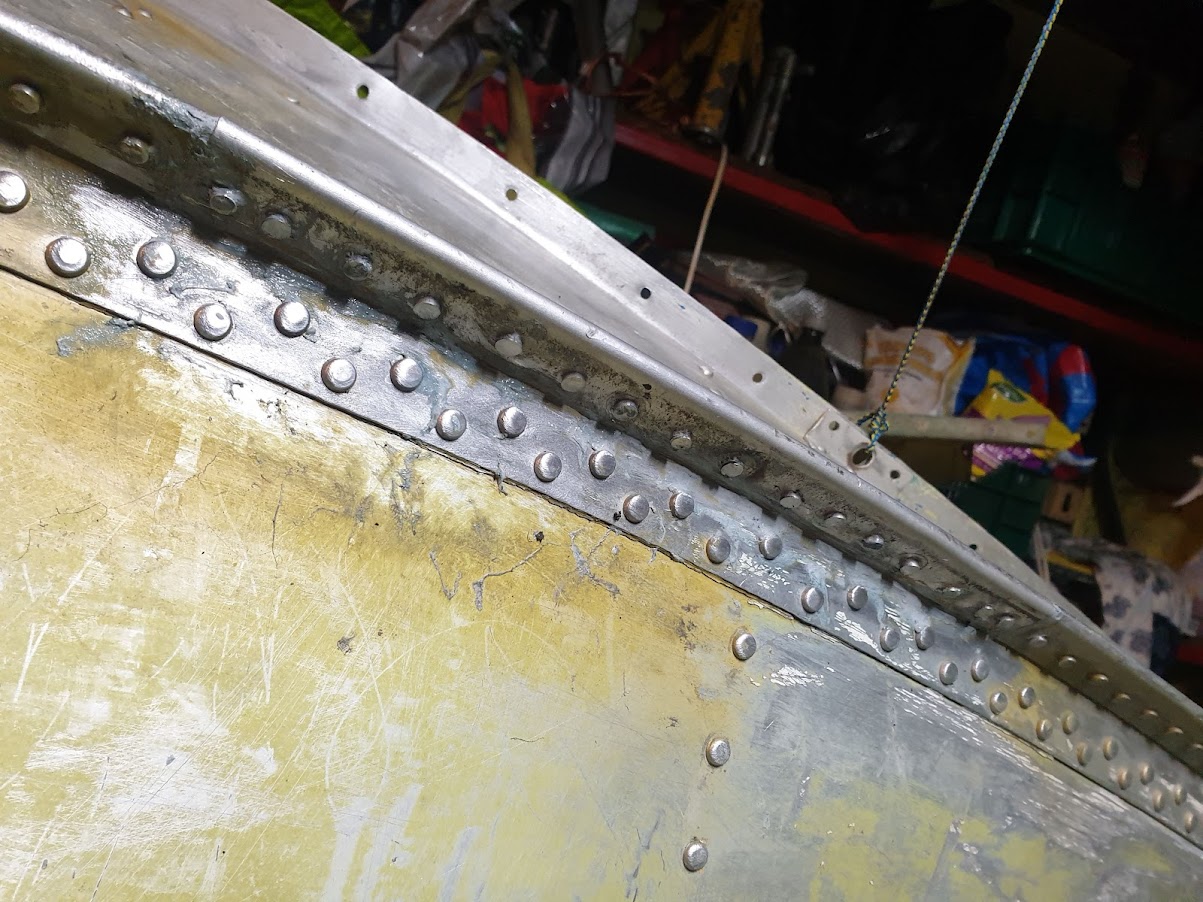

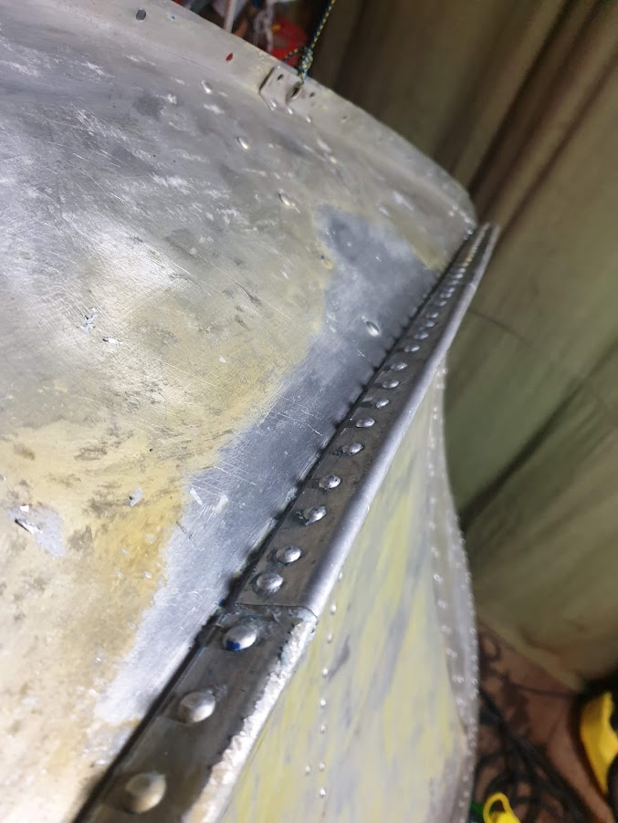

Всем привет!:snimau shlyapu:Как обычно и бывает, как только мне потребовался тавр, он сначала подорожал ещё раз и пропал вообще. Но в субботу наконец затарил 9 метров 40х30х3 тавра для гидрошаёб... Убил пол дня по пробкам, поэтому по лодке успел мало. Только кусочек накладки скуловой заменил. Вроде со скулами я закончил.
