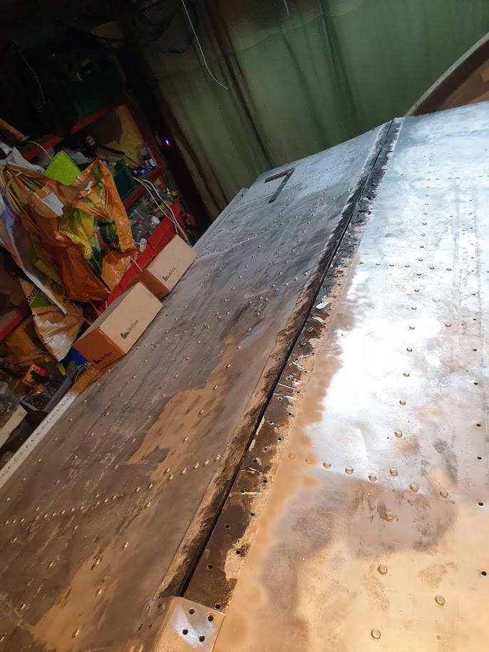

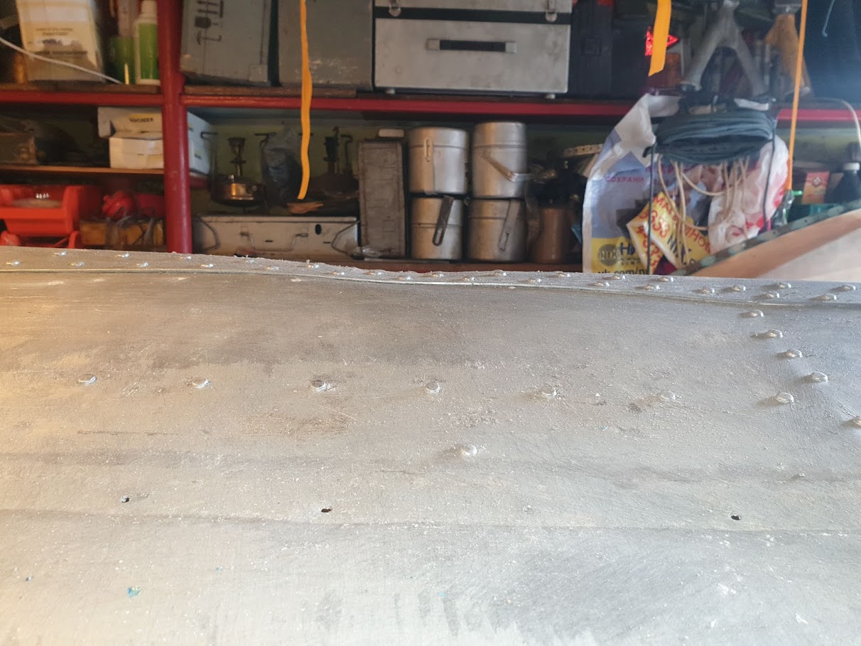

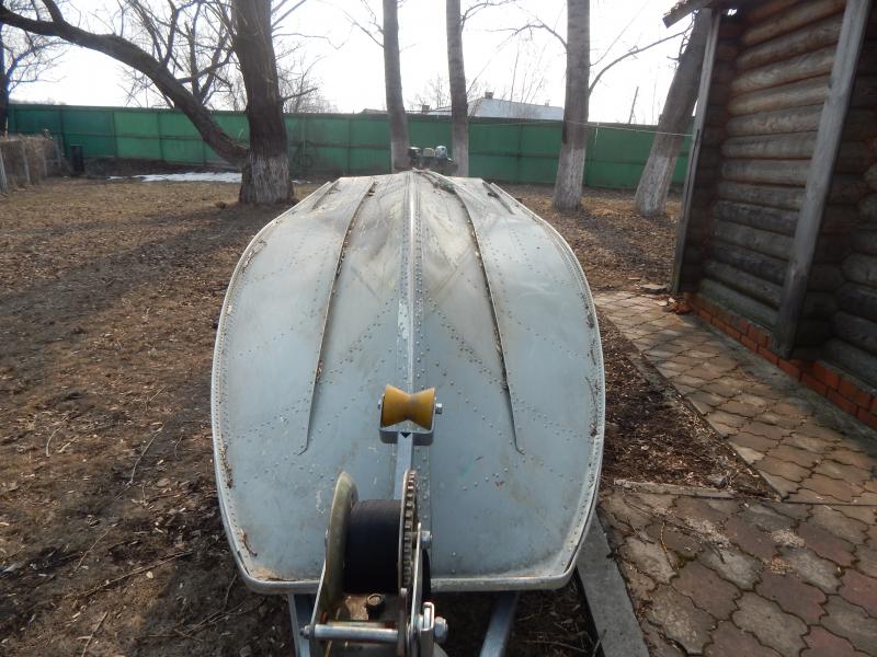

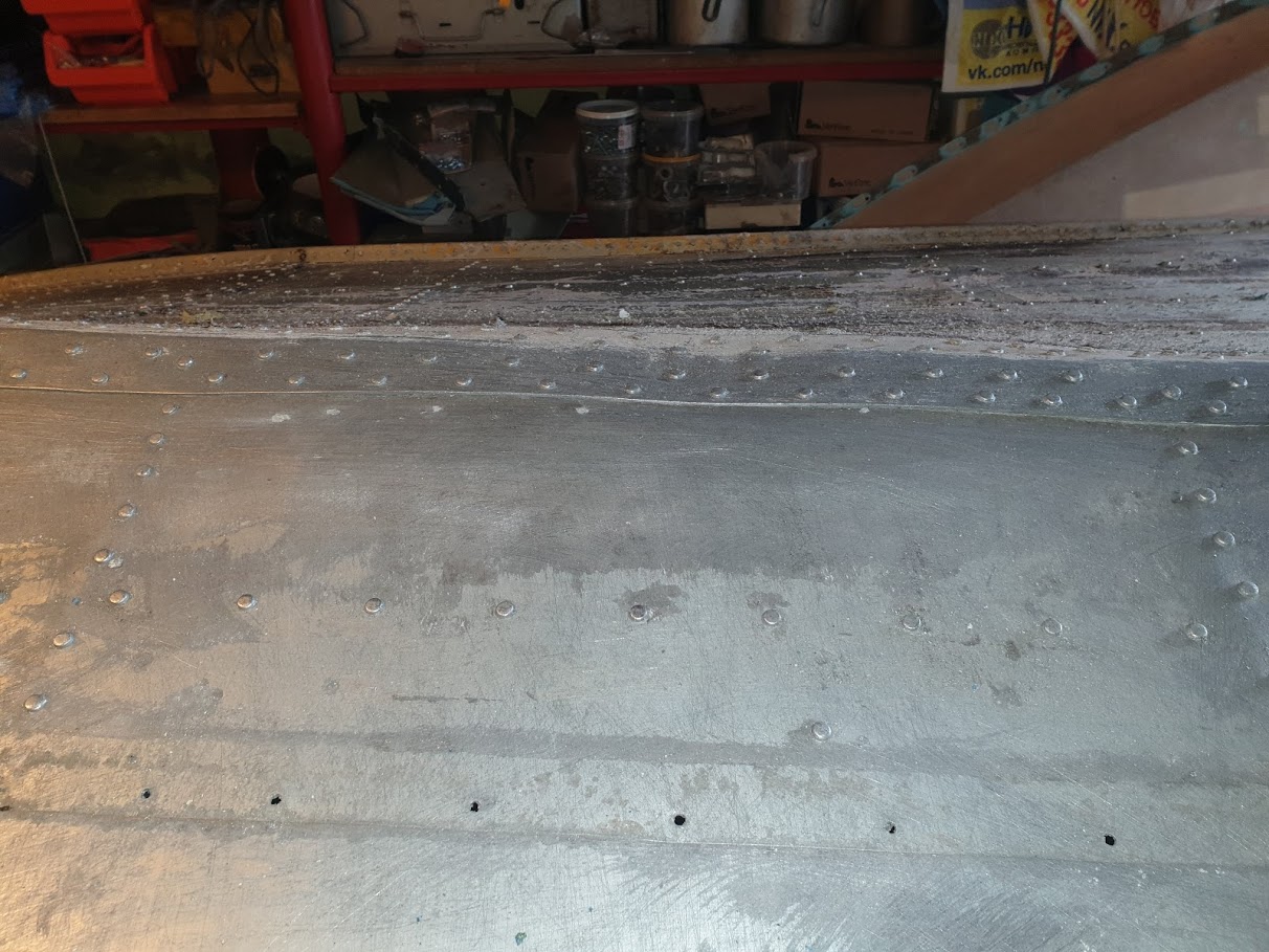

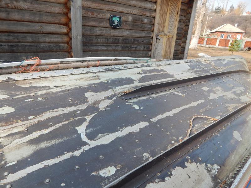

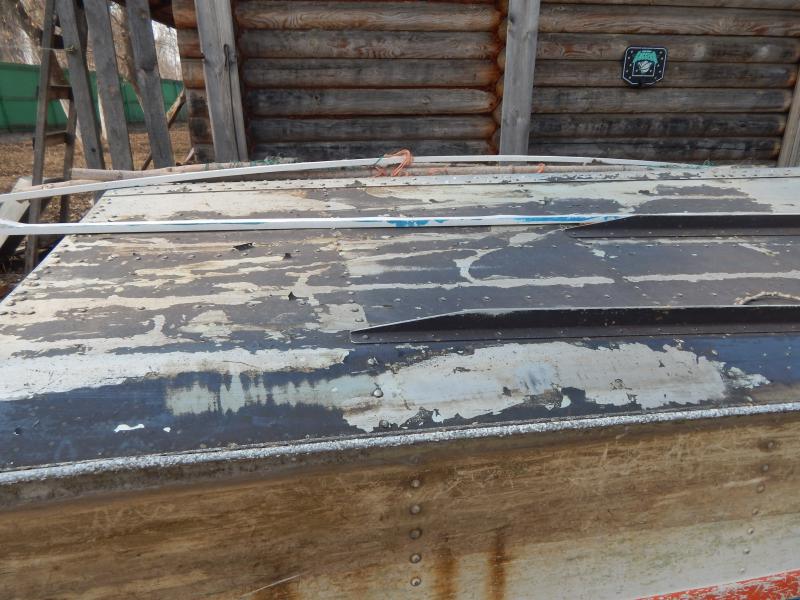

Тут Докер в теме покраски писал, что один раз попробовав смывать краску смывкой, второй раз отдашь предпочтение песку. Вот прям в точку! Но борта и низ закончил, предварительно отклепав все 4ре гидрошайбы. Листы ничем я не обдирал, это дело рук предшественников. Теперь буду убирать остатки потертых заклёпок, зачищать и грунтовать кислотником.
187639
Попутно вопрос, есть коцки (вмятины) на днище. Можно ли шпатлевать автомобильными шпатлёвками с алюминием?
Второй вопрос, есть помятость киля, можно ли выправить или лучше не трогать?

С килем я бы повозился, а с коцками не надо. Я бы сказал, противопоказано!
anubissk
16.04.2015
413
Щербинка
Костя
Воронеж-М, Адмирал 340S
Evinrude 15, Нептун-23
да вот шпатлевать стрёмно, боюсь как-бы влагу шпатля не напитывала. А вот с килем даже не знаю что делать, его и нагреешь, там герметик. У меня не тиаколка, а все на герметик склёпано. понятно, что тиаколку тоже не погреешь.

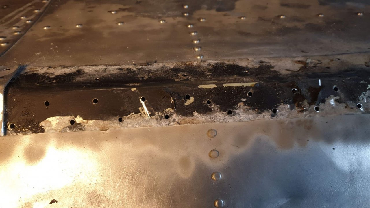

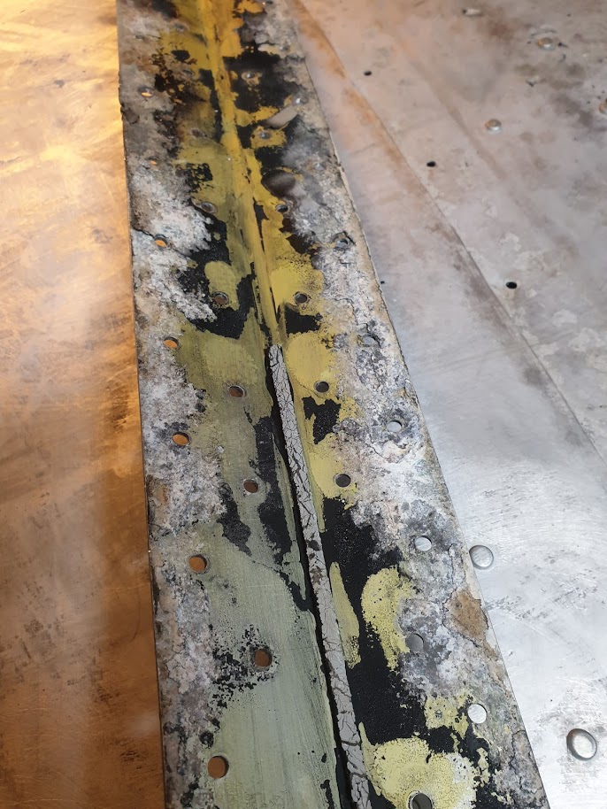

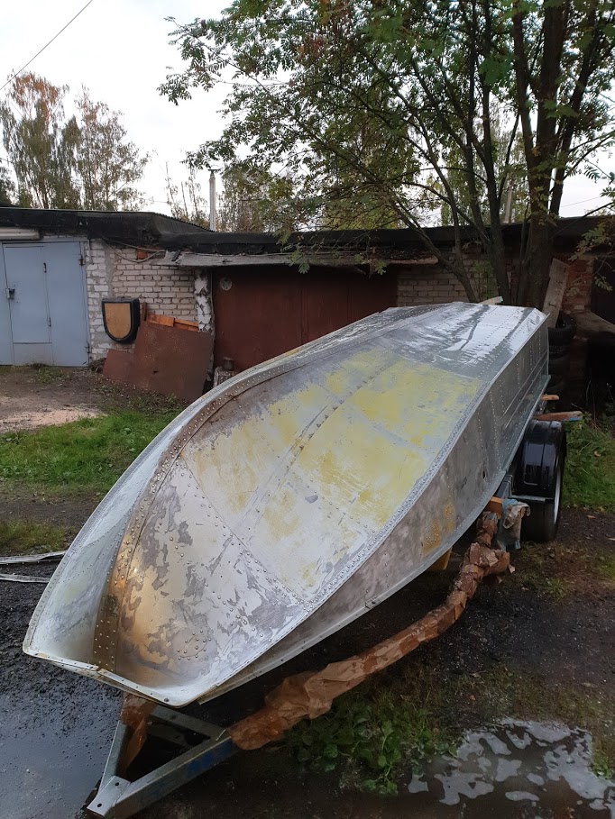

Мужики, всем привет! Ну вот вернулся я к крокодилу! Плясал тут у лодки так и сяк, а в итоге снял половину форштевня со стороны кормы. И не зря.
194383194384194385
В основном коррозия поела форштевнь. Щеткой зачистил корпус под форштевнем, пока на этом пауза по корпусу. Вроде пообещали дать контакт толкового аргонщика. Постраюсь наконец начать заниматься транцем. Попутно думаю съездить к Звереву, поглазеть на форштевнь который у них для казанки и на реданы.

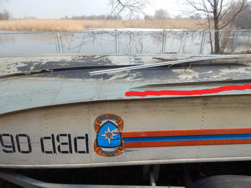

Всем привет! Вот думал тут про замену внешних гдирошайб, на реданы. Но вот пришла мысля, а есть ли от этого толк?
Получается что эти гидрошайбы находятся на "плоской" части днища. Фотографии с соседней темы, отметил красным гидрошайбу о которой говорю.
194432
Длинные гидрошайбы буду просто менять на тавр.

Я уже начал задумыватся , что гидрашайбы это юольшая ошибка, уже думаю зря поставил
Андрей. привет! У меня они заводские. Просто местами порванные или завандаленные, поэтому я их снял. Вот и думаю или сделать просто из тавра или заменить внешние на редан. Внутренние точно будут из тавра, т.к. есть пара разбитых отверстий, где тавр станет и усилением и заплаткой.
А почему ты усомнился в своих гидрошайбах? Помню, что лодка у тебя изначально с ними была.
1 881
Привет,Изночально небыло, сам клепал, уводел рроблему, что сильный удар на волне, гидрошайды наVносовом недают войти в волну , и выкидввают нос , и получается удар,

Путаю что-то значит, или просто ты писал, что поставил их сразу как лодку купил. Понял тебя.
Похоже буду собирать по заводскому, только из тавра. Чую замена коротких гидрошайб на редан вообще без толку...

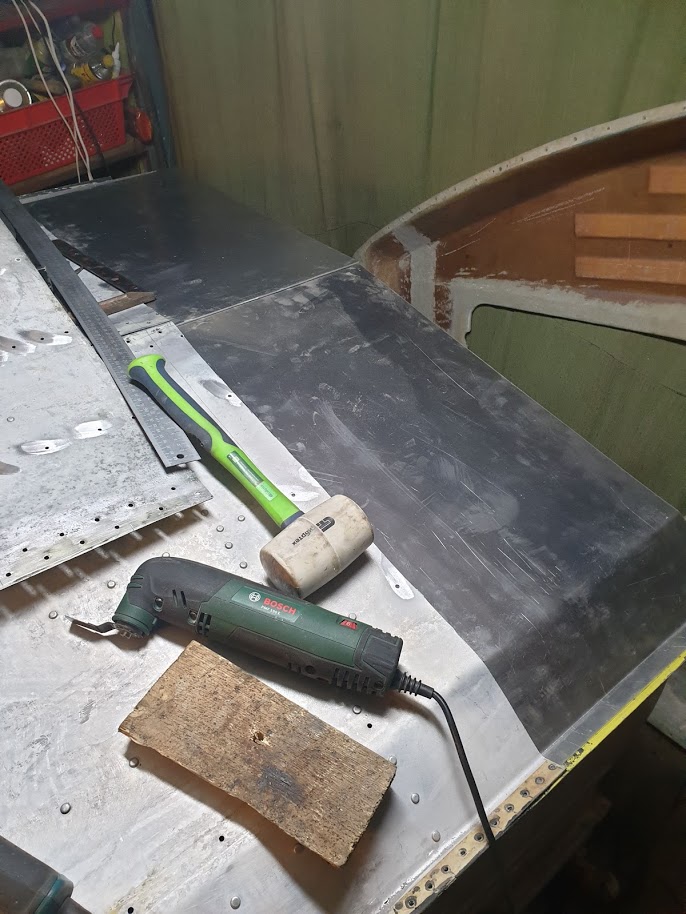

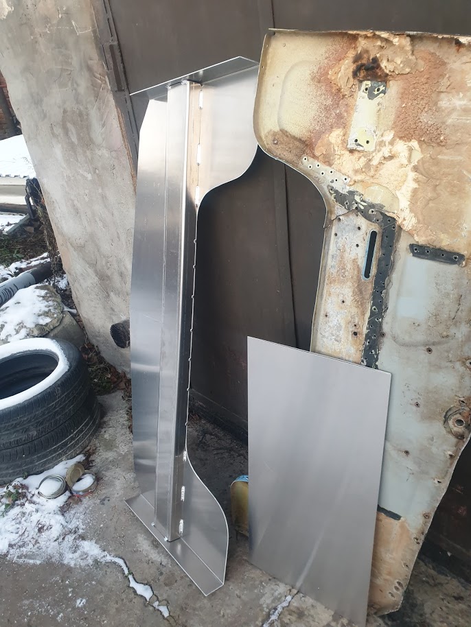

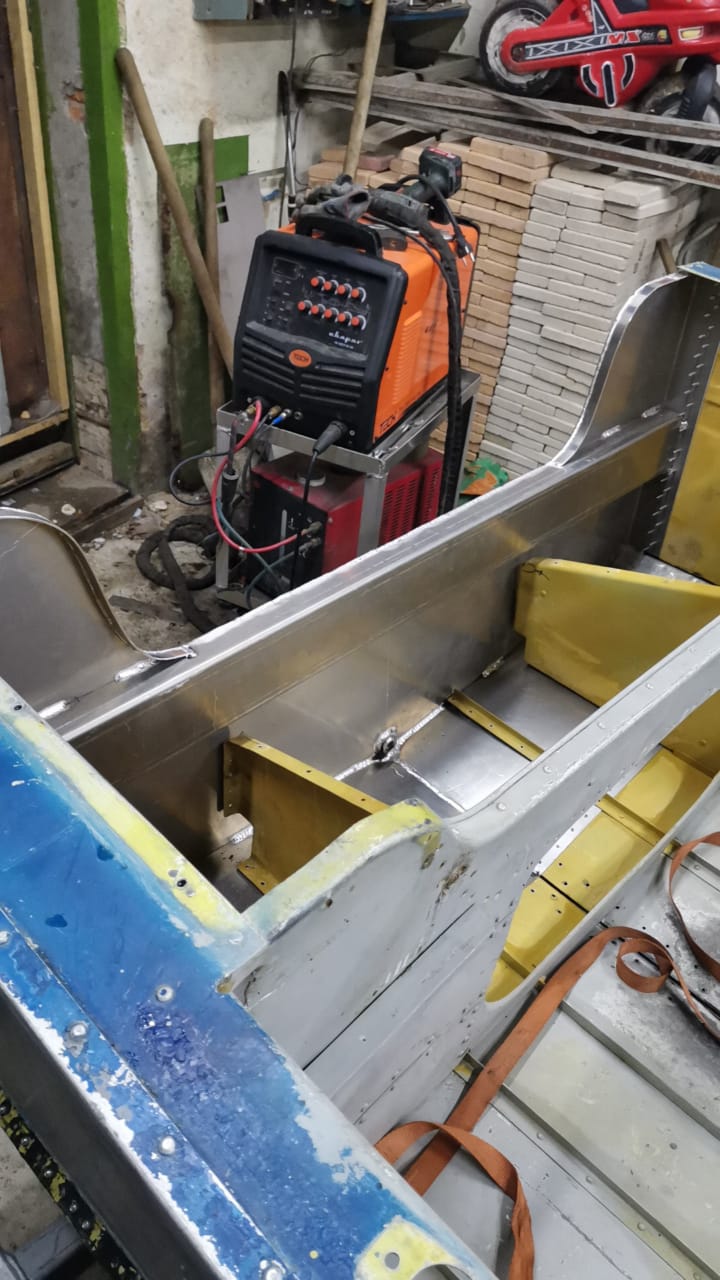

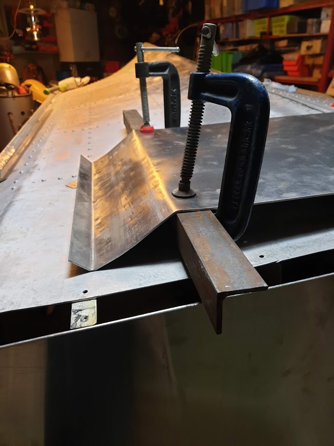

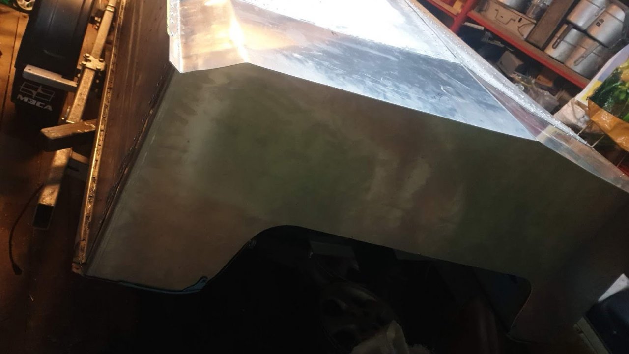

Всем, привет! Двигаемся дальше, заготовка транца сварена, на всю ширину вварен швеллер с ламинированной фанерой внутри.
195280
До этого обрезал места старой клёпки на днищевых листах, получилось - 3.5 см. Из-за потертостей и тд решил что разницы нет сколько отрезать, в итоге решил отрезать ещё + 20 см и вернуть всё взад листом амг5 3мм.
195281195282
Закреплю новые листы и снова на сварку

Вчера успел ещё не много поработать с лодкой:

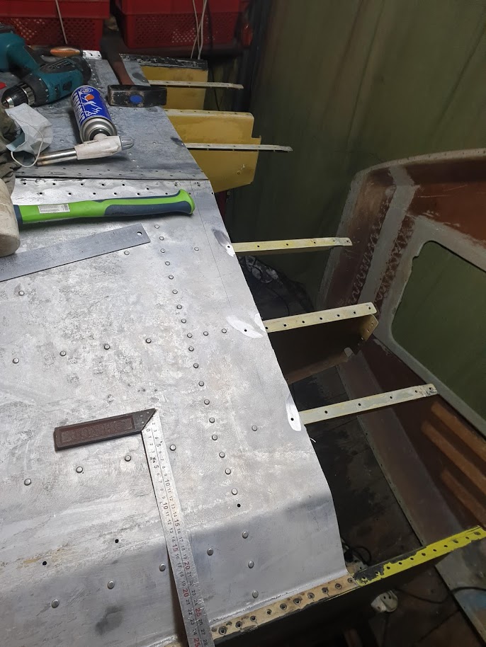

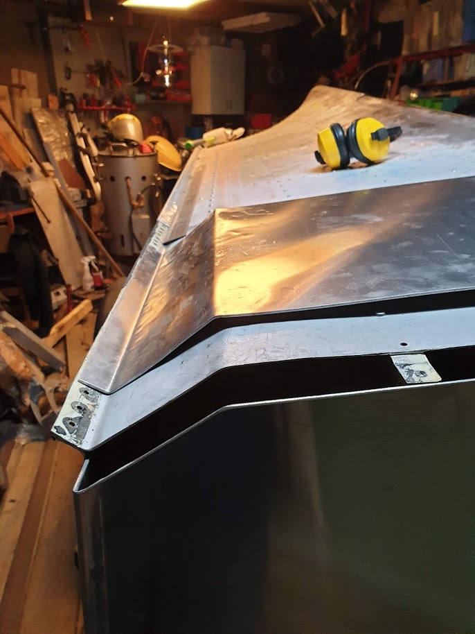

Салют всем, мужики!
В четверг добил подгонку листов и сделал разметку и закрепил на винты и саморезы всё для сварки:
195874
Лодку увез на сварку, потом буду снимать конструкцию и доваривать те места где мешался корпус лодки.
По образу варианта Бориса, реализован днищевой вылет 7 см. Пока думаю вот обрезать его к краям или может вообще оставить как есть ... Пока мыслей нет :)

Это чтоб корму поднимало?
Андрей, привет! Положив руку на сердце скажу, что я уже и не помню зачем))) Плагиат с транца Бориса, плюс Вадимир (Докер) говорил что получается менее завоздушенный поток воды к винту, что повышает кпд его работы

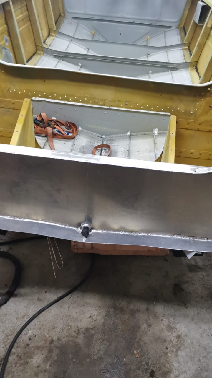

Завтра еду забирать лодку. Прислали фотографии после проварки.

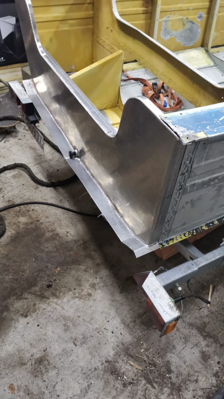

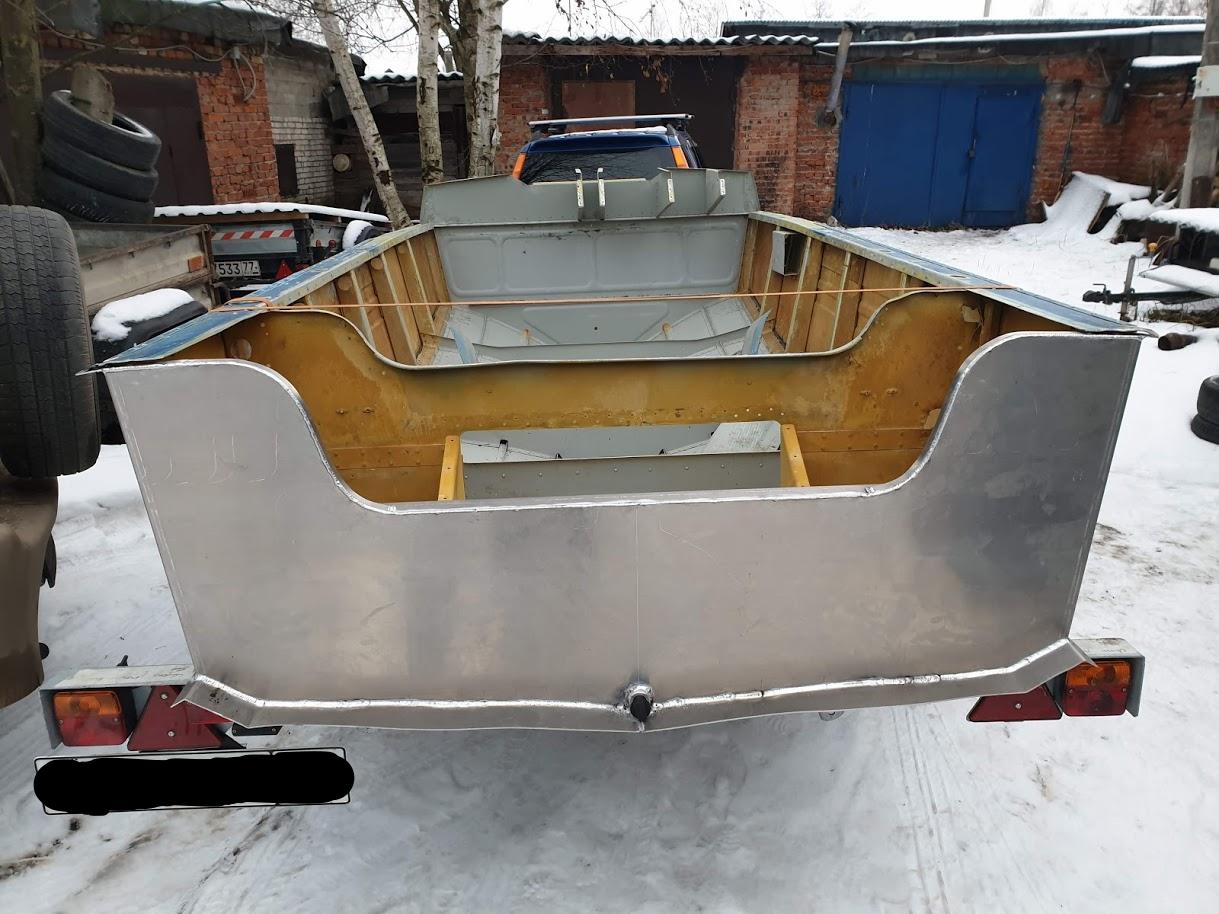

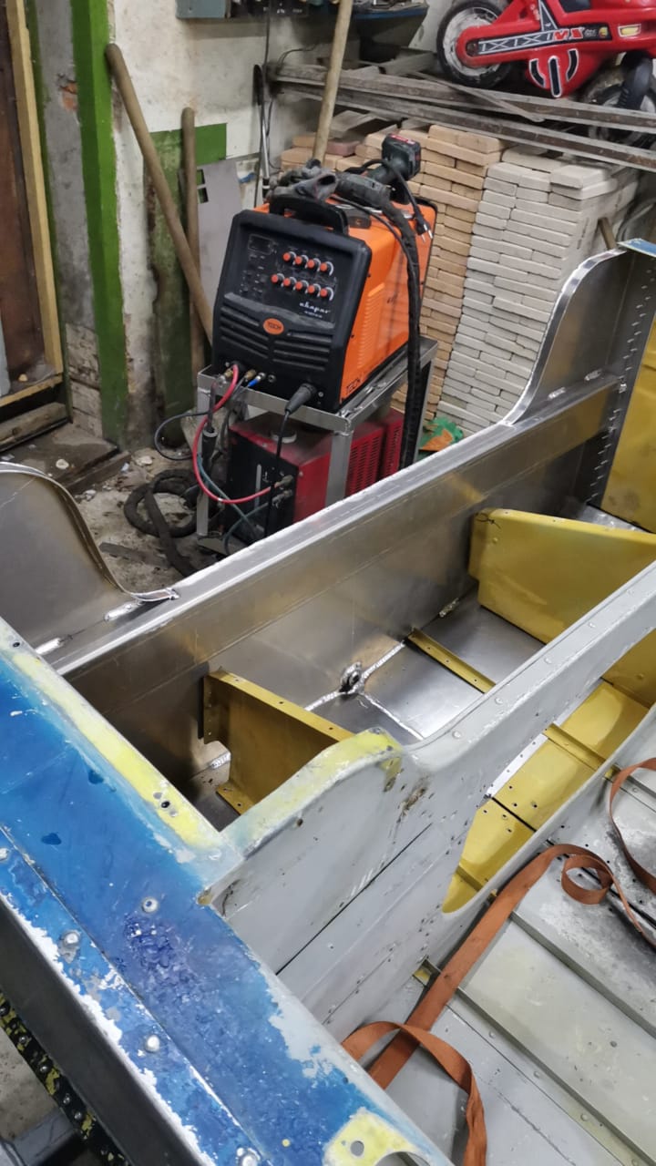

Ура! Притащил Воронежа после сварки
195934195938

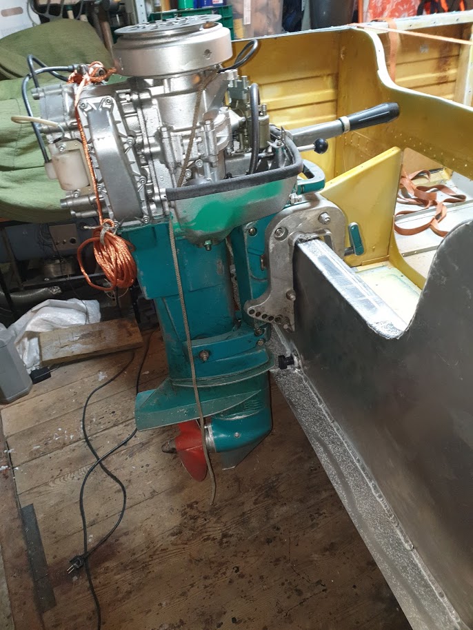

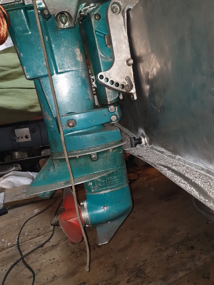

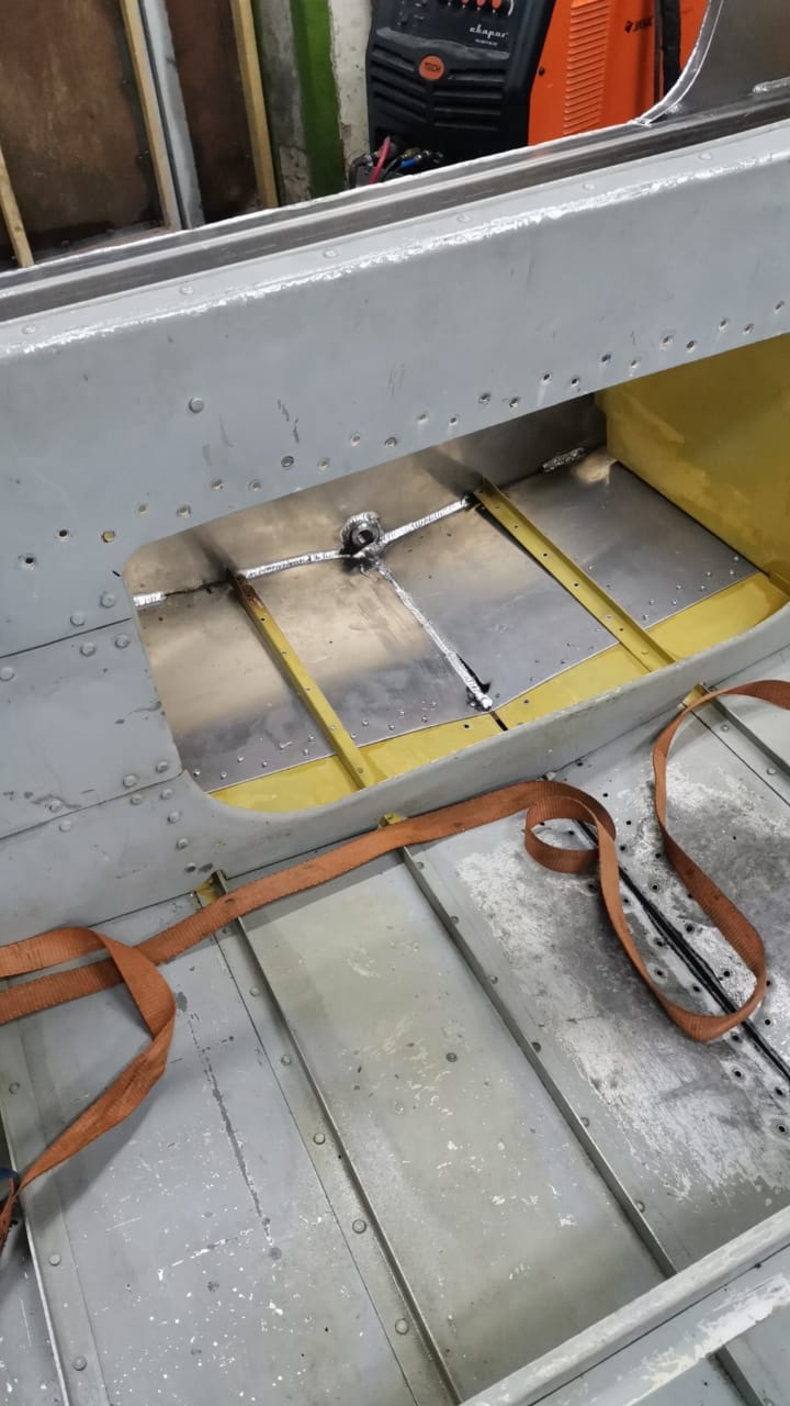

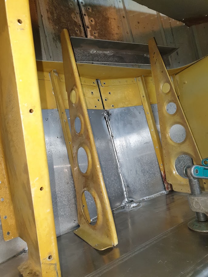

Накинул Нептуна для посмотреть как сидят струбцины и нужно ли под мотор делать вырез в днищевом вылете. Похоже , что нужно.
195936195935

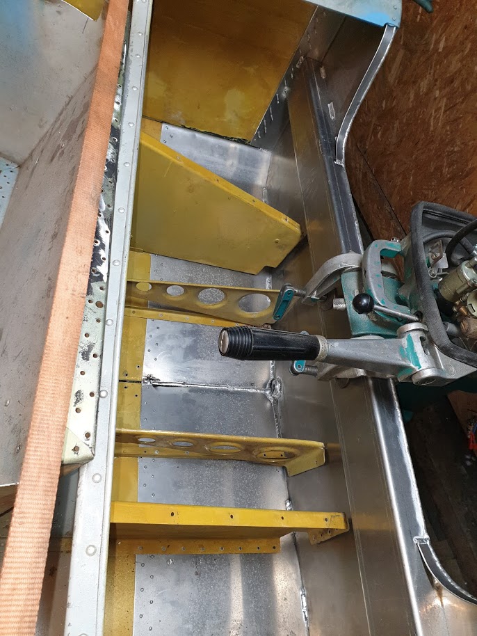

Буду прикидывать усиления по низу транца, думаю ставить горизонтально тавр или уголок и добавлять на стрингера ещё пару книц. Возможно примастырю усиления от ан-12 :)
195940195939
Стрингера конечно тут не очень впечатляющие, по наружке высота полки 15мм (даже меньше) . Может из-за этого кницы буду делать из АМГ под сварку. Буду думать.
195941

Поздравляю! Вырез ты и потом успеешь сделать, после тестового заезда. А из чего будет подмоторная плита? Вот её и увязывай в конструктиве с дальнейшим усилением.
