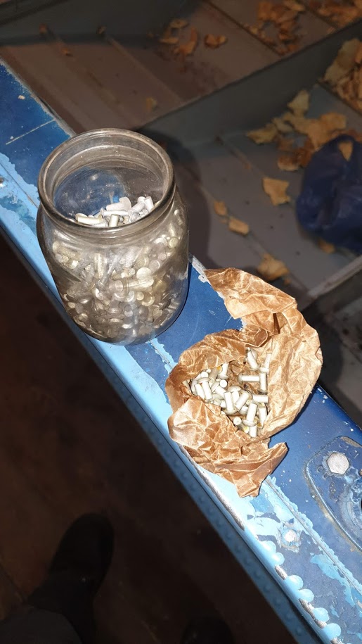

Но вот чуть заклепок подогнали :)
174470174471
Ещё дали попользовать КМП-24. Пока не пробовал, но надежды на успех мало. У меня компрессор самодельный с ЗИЛовской головой и одним ресивером от него же.
9 555
4 758
А сколько атмосфер накачивает ? Если 5-6 давит и заклёпки не сильно калёные то тяжко ,но потянет.
До 6ти качает. На неделе приедет обжимка и заклепки 4мм. испробую, в идеале поставить автоматику на компрессор, чтоб отключался

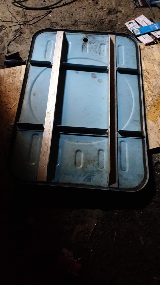

Разрезал родные усилители на люке и поставил вдоль уголки на люк. Пока на вытяжных собрано, подгоню всё, загрунтую и соберу по нормальному.
174688

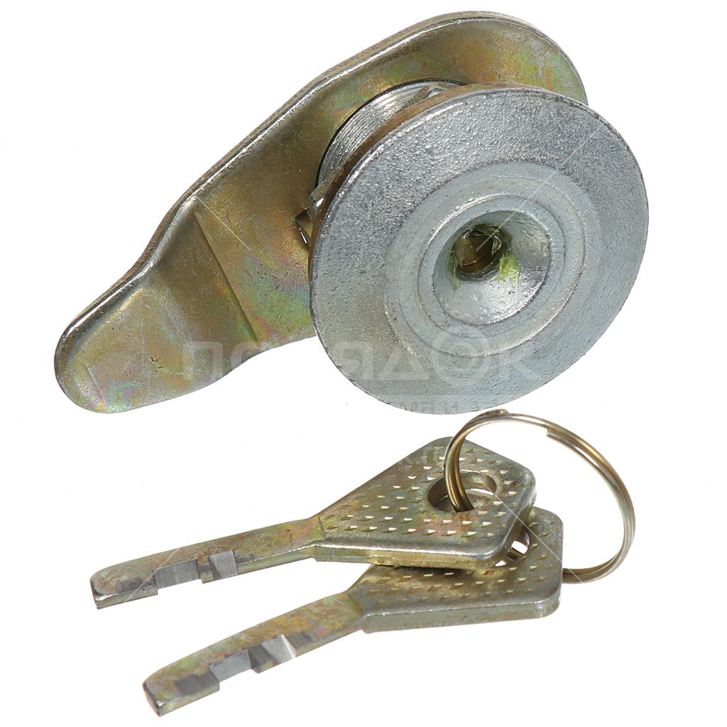

Повезло у себя на районе замок нашел тот же, что стоял с завода в люке:
174689

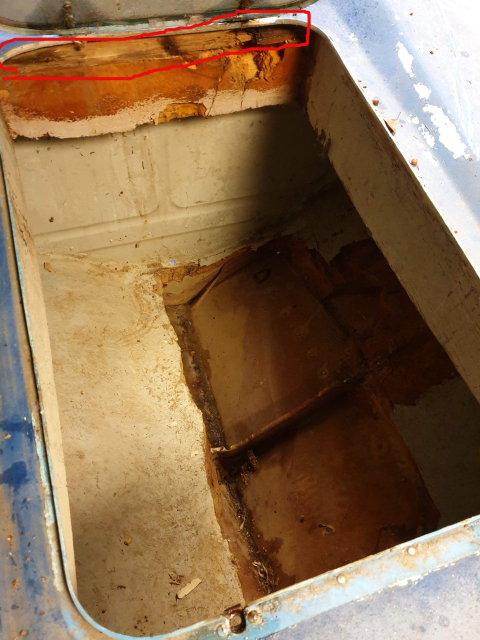

В продолжении темы люка, на самом деле есть более важный момент. Дело в том, что с завода с внутренней стороны, по периметру проёма люка было усиление что ли. Хотя это громко сказано как по мне. Из деревянного бруска была рамка 50х50 приклеенная к стеклопластиковой палубе на тот же напыляемый блок плавучести.
174752
Это всё сгнило. Снова ставить деревянный брусок не очень хочется. Хотя можно пропитать и вклеить на полиуретановый клей. Но может у кого-то будет мысль обыграть этот момент более долговечным.
2 113
Вычестить\выбросить все "гнилушки", приклепать к переборке "люминевый" профиль или уголок, связав его с палубой.

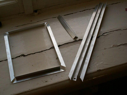

Гниль убрана, фото старое. Тупо к палубе клепать не хочется. ведь тогда "рамка" не будет единой. Думаю может склепать из алюминиевого уголка рамку типо такой:174753
Заодно что болты под петли люка притянули её к палубе и как усиление палубы под петли получится. Но нужен уголок с широкой полкой...

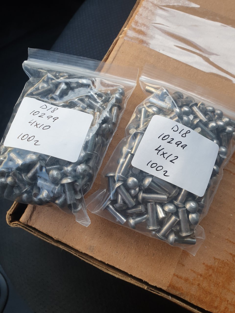

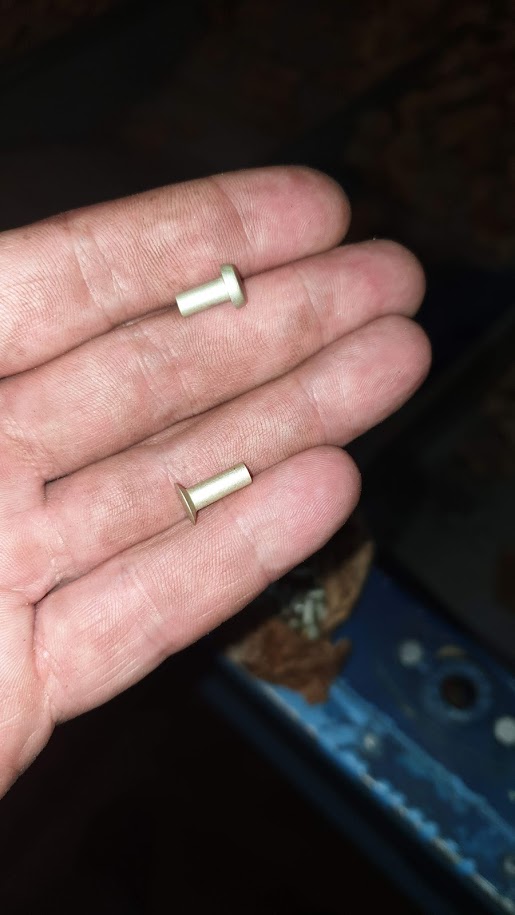

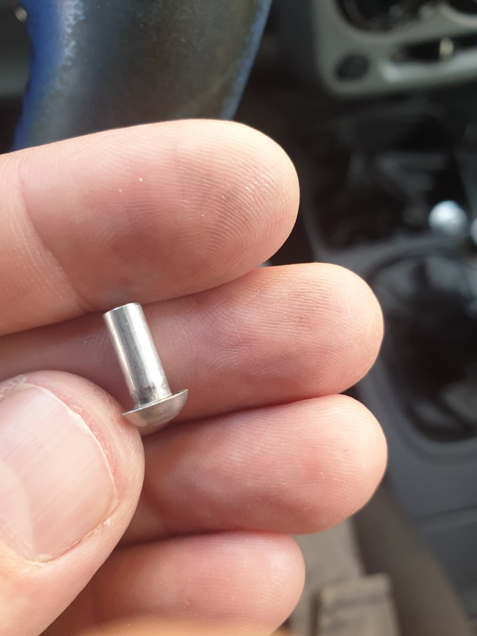

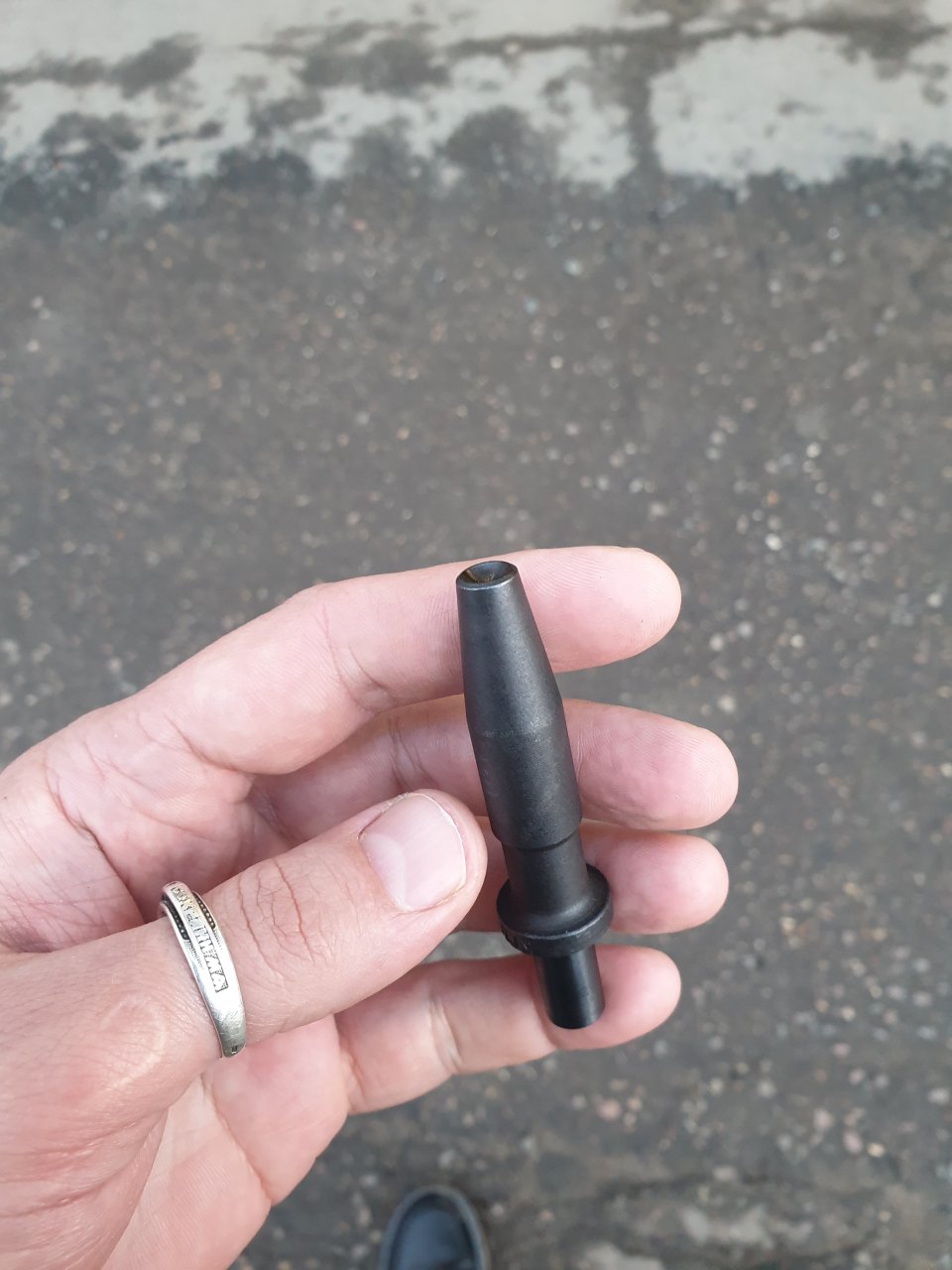

Борис, да,Е-шка. Брал с запасом. Забрал сегодня на пробу купленные заклепки и обжимку
Посмотреть вложение 174863Посмотреть вложение 174864Посмотреть вложение 174865
А что заклепок так мало? Ты вроде транец отсверлил? 200 г. Это ни о чем в данном случае. Если что, дуй на Верейскую. Там производство. Делают из Д18. Я около 3 кг забил в свою, не считая советских разных форм и размеров, но и объемчик работ у меня иной был.
Обжимочка зачётная. Полезно было бы ещё плоскую заказать.
Со своим компрессором и автоматикой дурака не валяй. Выйдет хуже покупного и гиммор ещё тот. Ресивер нужен, шланги, переходники.... , Примастырить автоматику на ресивер. Глянь в Леруа какой-нибудь недорогой, но не самый писюшный - его хватит. Очень полезная штука!
Борис, привет! Купил чисто на пробу, сейчас в пути кмп-14 (у меня 24й). Это купил чтобы понять процесс и заодно накладки приклепать на шпангоуты и тд. Под транец буду прикидывать конструкцию (по толщине) и заказывать на верейской уже. Пока нет четкого понимания какой длинны взять.

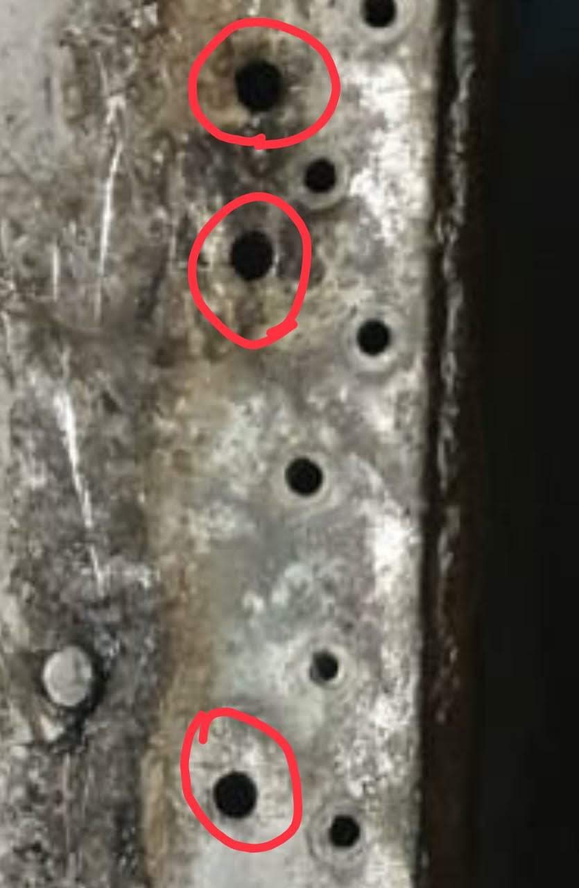

Борис, потайной головкой снаружи ты имеешь ввиду клепать? Решил я пойти по твоему пути и пластину клепать к днищевому листу с вылетом наружу. В этом случае я ещё закрою отверстия что насверлили предшественники под болты крепления накладки.
175017
Но думаю заложить установку сливной пробки. Такой : https://aliexpress.ru/item/33045072137.html?spm=a2g0s.8937460.0.0.244f2e0ebPMbnN
