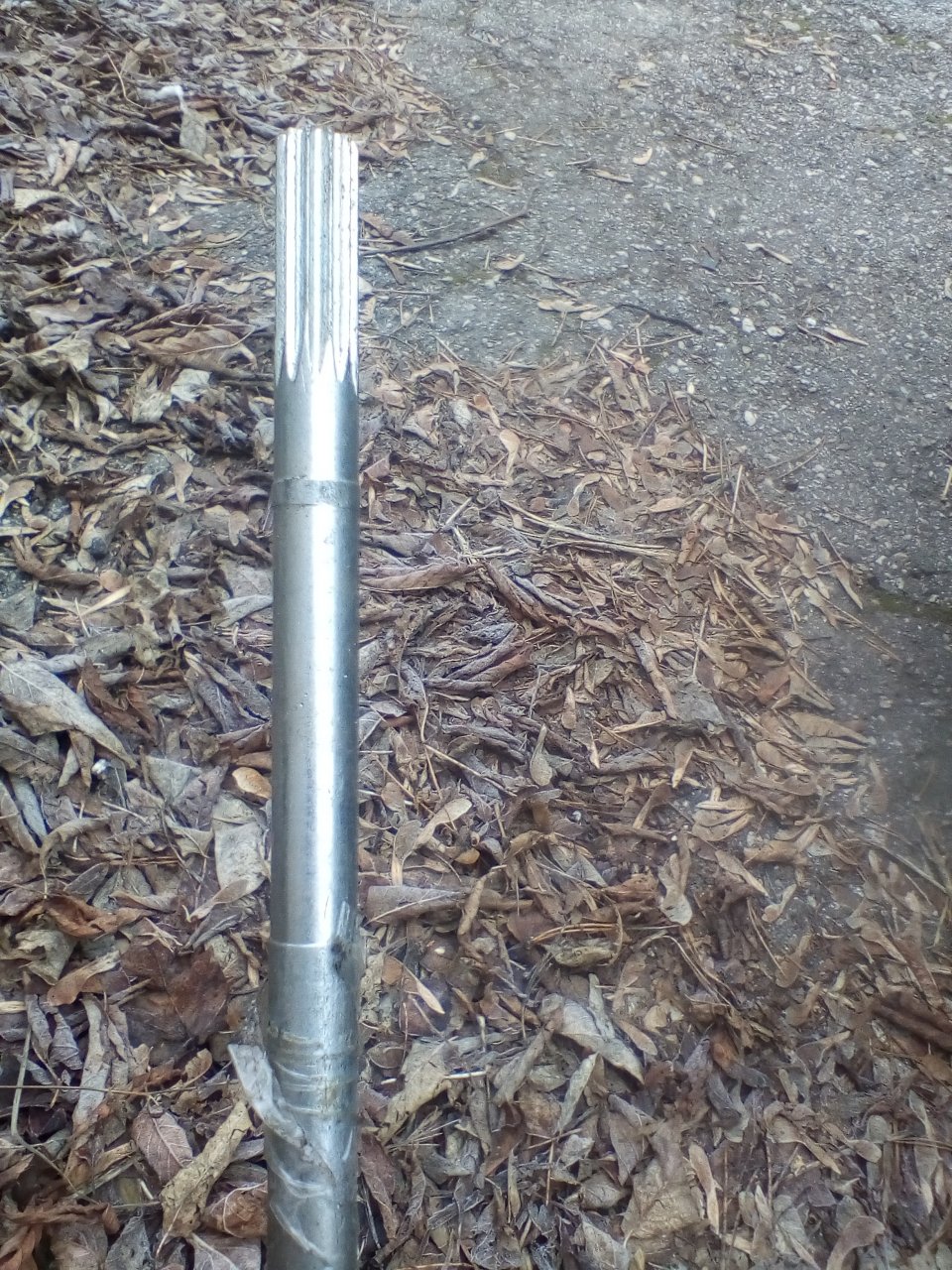

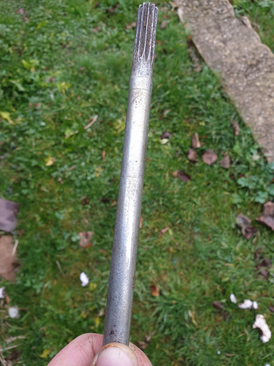

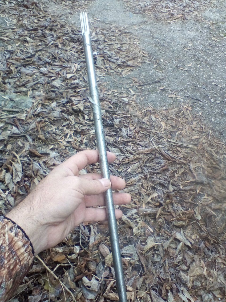

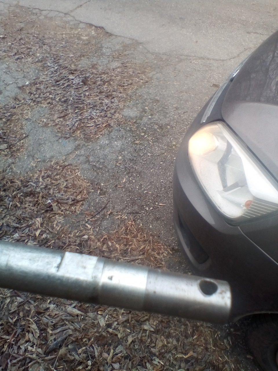

Раз уж здесь еачали обсуждать, спрошу о своём.
Родной вертикальный вал подубитый вода идёт в редуктор, по нему, так как есть раковины на месте сальника. Да и шлицы плохие.
Поставил новый думаю новодел. Метал достаточно мягкий, так как отверстие под шплинт, чуть чуть смещено. Растачивал сверлом, без особых усилий. Вопрос:
На сколько критично , то что металл не калёный ? Ходить будет ?
Или шлицы может быстро сожрать ?
Есть статистика выхода из строя, новоделов ?
После установки, был один раз на воде. 5 л бензина, никаких проблем или вибраций не замечено.

Лёш, х.з. может и походит. Но я писал выше. У ребят хватило на пару-тройку км. Я ставил себе новодел и еще один мотор продал. Свой мотор перед продажей смотрел. Торсион был в нормальном состоянии. Мотор, который продал с вообще новым валом. тоже эксплуатировали довольно жестко. тоже проблем не возникло. Не знаю, сколько походят. Пробуй, потом нам расскажешь. тоже будем знать :)

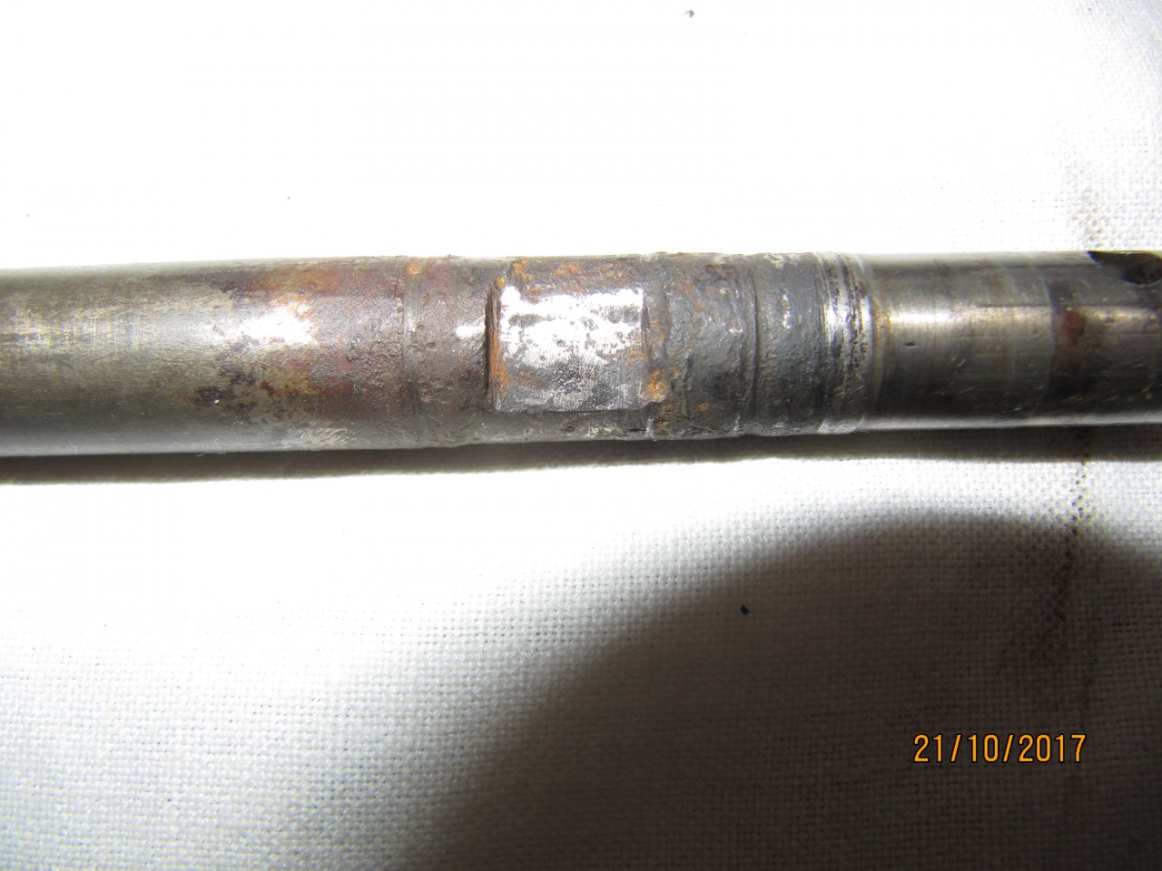

Вот про такое состояние вала говорил, про состояние под сальником. Не принципиально гребной вал или торсион. На гребном ,кажется, проще завтулить.Посмотреть вложение 167734
Такое пескоструится протачивается и наваривается полуавтоматом проволокой ER 307 обрабатывается и в добрый путь на долгие года. Только газ под сварку нужен микс .

Не крутанет после сварки?

Его не проворачивает сьеденый коррозией практически напополам, в том месте где будет сварка вал не термообработан, сварка устранит все раковины т.е концентраторы напряжений. Таким способом восстанавливал валы на значительно более мощные моторы чем Ветерок.
4 196
И да, и нет. Сварочная проволока и сталь 45 разнородны. Да и локальный нагрев легированной стали не желателен
И деаметры там больше

Хуже ему от этого не будет, технология отработана.
Нагрузки тоже больше , валы сделаны с большим запасом прочности, крутящий момент ветерка приблизительно 1кг/метр , вал диаметром 12 мм длительно выдержит момент как минимум 5кг/метр, считать не охота это так навскидку. Если допустим мы увеличим диаметр вала в 2 раза то сечение увеличится не в 2 раза а в 4 раза соответствено можно предположить что и крутящий момент такой вал выдержит в 4 раза больше. На 5000 об/мин этого сечения хватит для передачи приблизительно 100л.с На Мерк 40 допустим вал диаметром где то и есть 20мм.

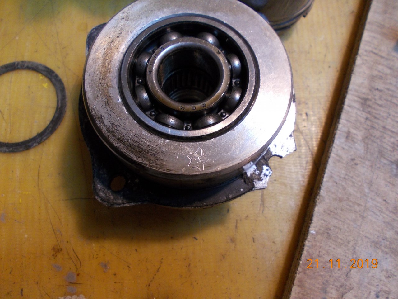

Пока собираются всякие шурушки, уговариваются токаря, отдали голову от В8, не знаю какого года. Такие варианты ещё не попадались.

В верхней опоре КВ под сальником лабиринтное уплотнение. Видно не очень, внимание акцентировал на звёздочке(штампе).

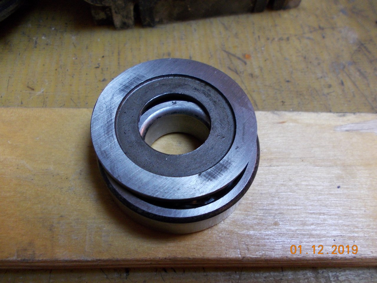

Ещё удивила шайба над 204 подшипником. Толщиной 3мм.

# 145. Это так стояли поршня?

#146/ Там не лабиринтное уплотнение. Стоит 204, шайба и игольчатый.
