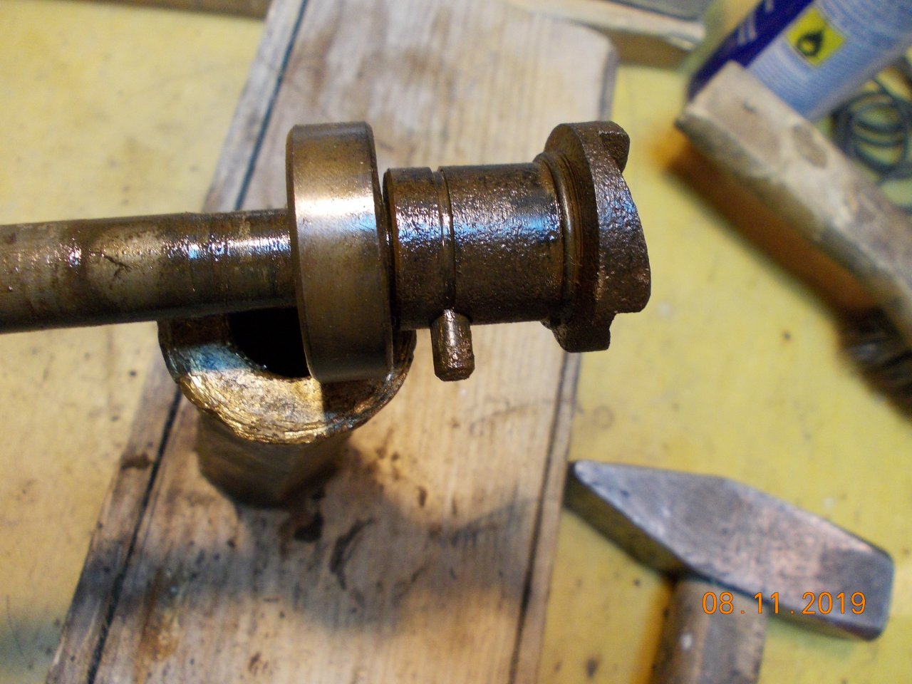

Вобщем выпихнул всё. Напрягало что не мог найти информации по штифту. ф5мм и сталь прочная, напильник вжикает по ней.

Выпихательная тема закончилась почти благополучно.
Через пару недель начнём(верней продолжим) впихательную. Регулировочные кольца в редуктор токарю уже заказал и стакан сальника под два сальника .

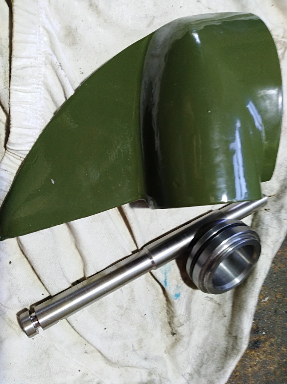

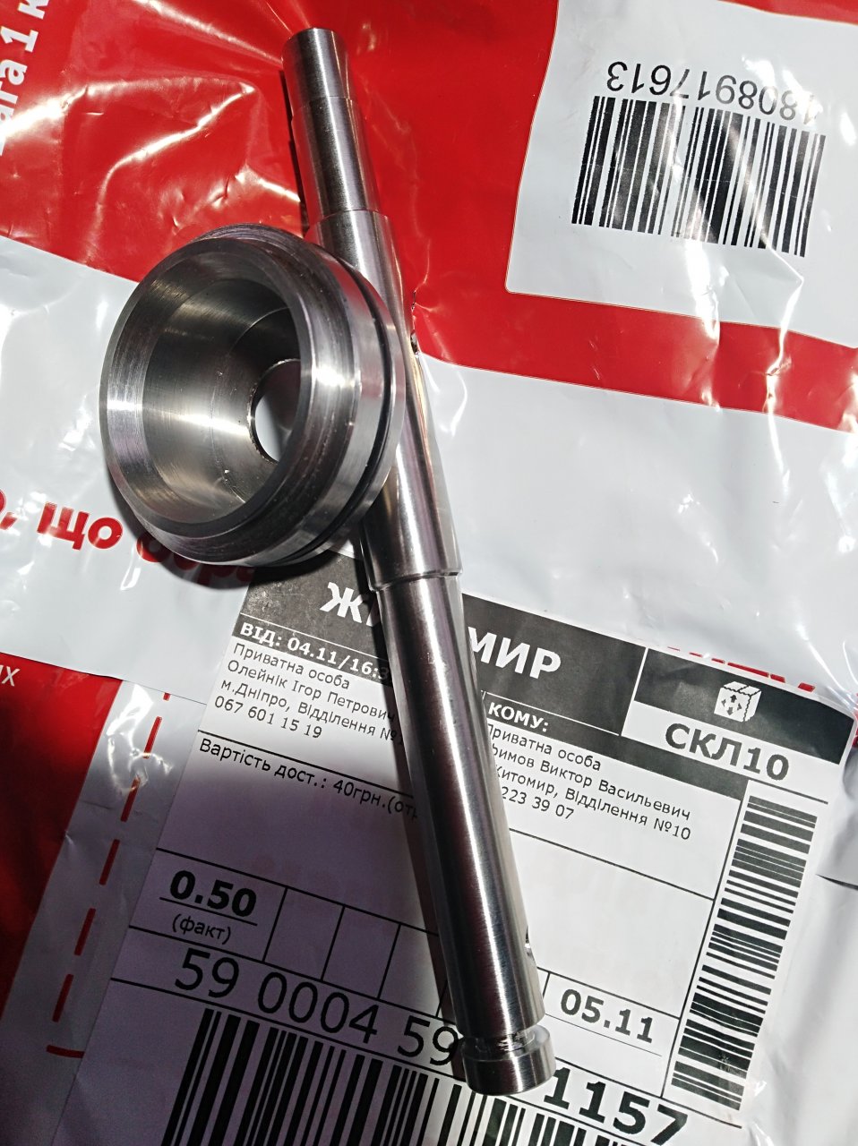

Станочники всегда были прошенными. Вал с нержавейки хотите?
ДА! (Это ответ на вопрос). По неграмотности в сфере металловедения бродят мысли. Нержавейка не закаливается, не будет-ли он мягковатым. Обычный вал - место под сальником при его, скажем так, выходе из строя, завтулить латунью. Ремонтировал стиральную машину, там под сальником латунь, и наработка побольше чем на моторе.

Voivano
5 317
2 625
Ачинск
Ракета РЛ-380
С торсионом из нержавейки, можно очень быстро и легко пересесть за весла :). Одни,клиенты только спустились на свежеоткапиталенном моторе километра на 3 вниз по течению, сняли голову на косе, и назад на веслах выгребали. Съело шлицы, мотор ревет, а не едет :) Пока есть возможность не менять родные валы, этого не делаю, они работали десятилетиями, и еще после шлифовки шеек под сальники, поработают. Конечно, если эта возможность еще имеется и других дефектов, типа значительного износа шлицевой части, или ее сворачивания нет.

Если есть возможность ставьте с нержи. Жаль, что не могу Вам помочь.
