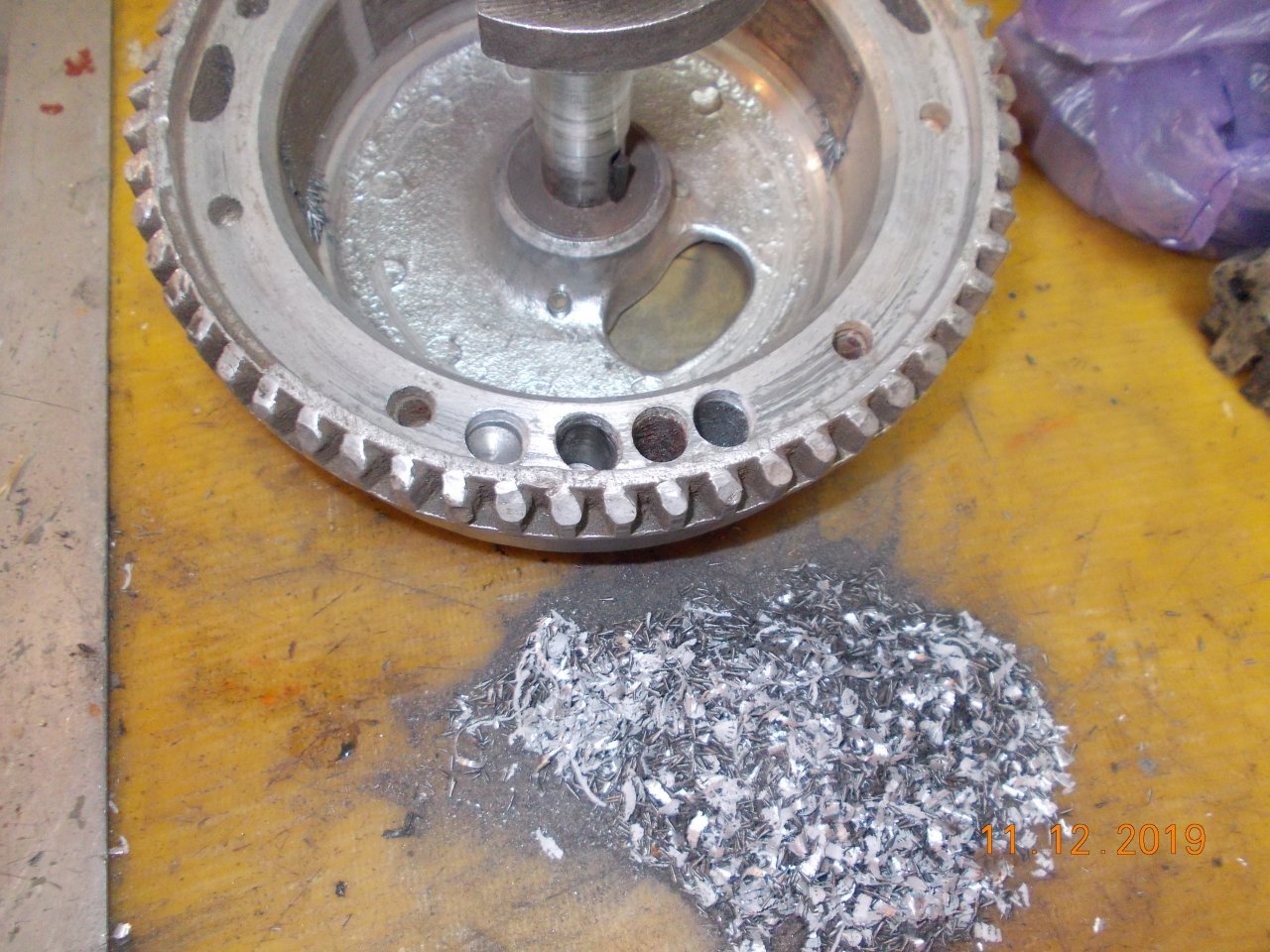

Дык, я это все понимаю. Ладно, хрен с ним. Мне сегодня везет на интегралы :) Здесь еще, скажем, убрана гравитационная составляющая, но с магнитной как. Возможно, эти 35 г и были компенсатором магнитной силы, а сейчас ее убрали, теперь, возможно быстрее маховик начнет цеплять сердечники. Это конечно, чисто гипотеза. Поэтому где гарантия, что после такой балансировки вибрация не станет больше, а не меньше. Тем более как видим на фото, убрано-то как раз напротив магнитов.
4 198
А если учесть. что напряженность электромагнитного поля меняется с оборотами, да еще сложить с тоже изменяющимся электромагнитным полем земли, сравнить модели "с колпаком" и "без колпака".... Есть еще кориолисово ускорение. Фазы луны влияют на гравитацию. Вселенная вращается, в конце концов!

Уважаемое сообщество, помогите, пожалуйста! Помощь нужна необычная - посчитать. Не даёт покоя задачка по физике. Суть такая, балансировал маховик. В результате пришлось удалить 35гр металла. Не даёт покоя Вопрос: С какой силой воздействовали на коленвал эти 35гр при 5000об/мин., если радиус равен 7,5см. У меня получилось 678гр. Но сильно сомневаюсь в правильности полученного ответа. С уважением!Посмотреть вложение 169831

Ага! Можно еще вспомнить теорию гироскопов. По сути, вращающийся маховик - это гироскоп. При опрокидывании двигателя на полных оборотах появляется сила, направленная перпендикулярно силе опрокидывания. Т.е. это та самая ситуация, когда наиболее вероятен излом хвостовика коленвала под маховиком. Это легко проверяется детской игрушкой "юла" или "волчок"

Не поленился, сходил в гараж. Проверил два Ветерковских маховика, и московский. Все они почему-то заняли положение, магнитами вверх. Так это все-таки общий косяк или такая фича?.. :)

Вот оно - подтверждение наличия магнитного поля Земли, гравитации, смены полюсов и гравитационных волн!:hahaha::yahoo::drinks:
4 198
Должно быть наоборот;)

Прежде чем что-то пилить, строгать, точить, сверлить и пр. в моторе, может надо сначала подумать, почему это не сделано на заводе-а?
4 198
1 886
Вот он и неподумал, завод как раз то и зделал,и не в гаражике в тисках, но время делает сваё, и кривые руки ,проблема в том что весь узел коленвал и маховик балансировали в месте, когда на нармальных заводах это делается по отдельности ,потом в месте, от чего имеют взаимозаменяемасть

Обоснуй. Если есть время и желание)))
А что тут не понятного. При прохождении магнитом сердечника между ними возникает сила притяжения, которая компенсируется центробежной за счет избытка массы с противоположной стороны. Это, конечно, для тех маховиков у которых магниты с одной стороны.
В твоем случае силы складываются. Приеду домой нарисую.

Володя, нестыковочка получается - магниты притягиваются к сердечнику, т.е. сила направлена К ЦЕНТРУ. А Сила от "лишнего" веса направлена ОТ ЦЕНТРА. Получается, эти две силы направлены в одну сторону и помогают сломать хвостовик КВ?

Понял. Тогда считаем гипотезу ошибкой, а маховики все браком :). Только когда в катушках нет тока. А так получается, что постоянный магнит и электромагнит должны вроде отталкиваться... Это я типа выкрутился :))))
