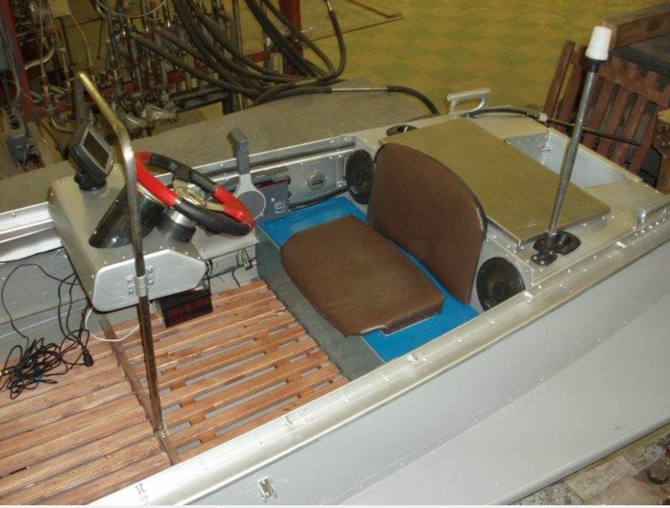

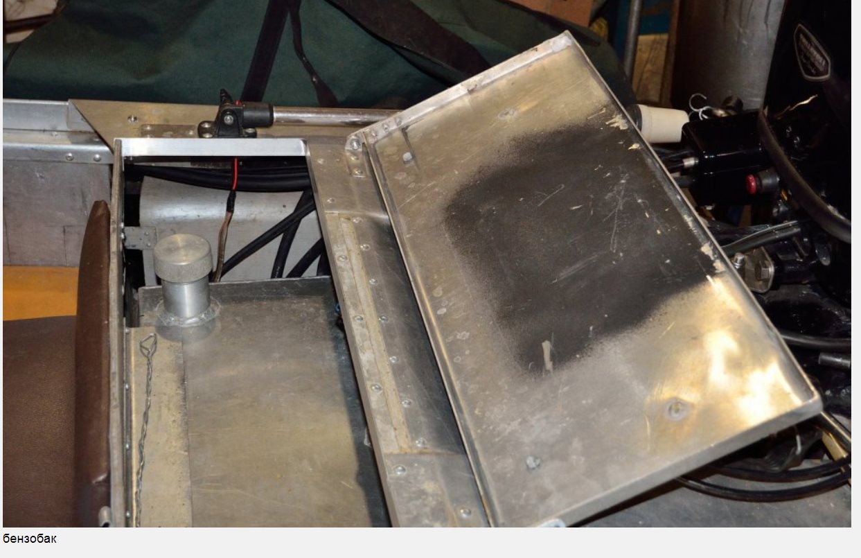

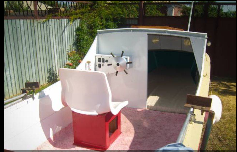

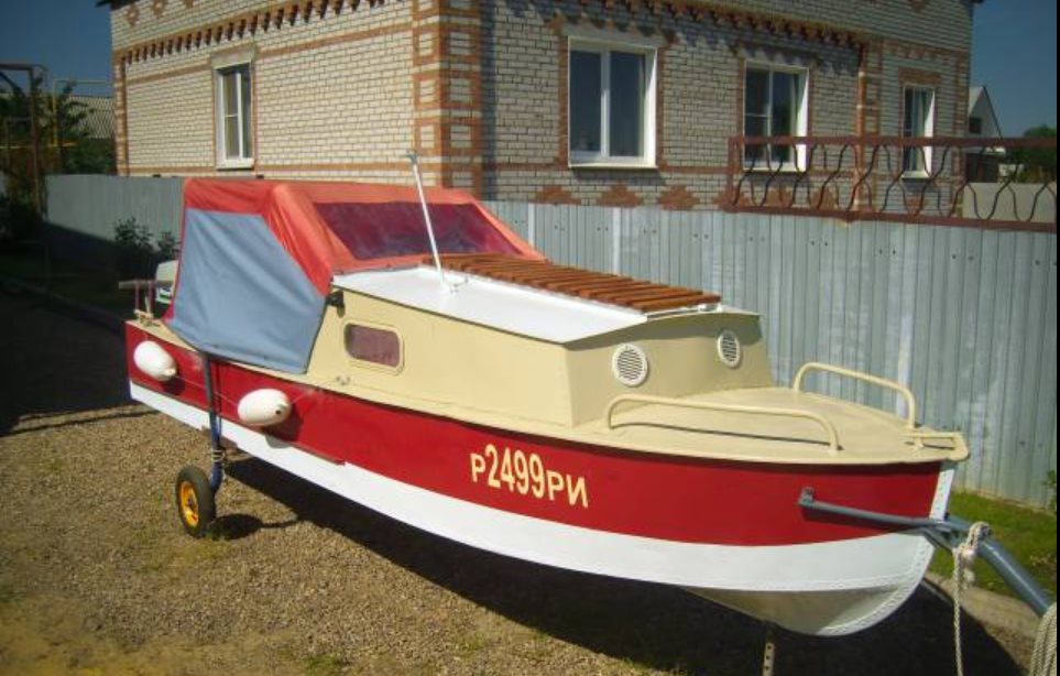

Вот как организовано ДУ в двух вариантах, на одной и той же лодке
С начала был консольный пост управления, потом владелец переделал и перенёс его вперёд..
По мне, так грамотно и толково всё сделано.
Сохранял фото себе в архив, не помню уже где в интернете была эта лодка.
Сделай у себя что то подобное, если понравится, в общем фото для размышлений. :drinks:
Посмотреть вложение 166153Посмотреть вложение 166154 Посмотреть вложение 166155Посмотреть вложение 166156Посмотреть вложение 166157Посмотреть вложение 166158
Посмотреть вложение 166159 Посмотреть вложение 166160 Посмотреть вложение 166161 Посмотреть вложение 166162
З.Ы. Обрати внимание, как и где, установлена якорная лебёдка на лодке.
Сделано все сверх основательно! Лебедка, стекло, и все остальное. Зачет исполнителю. Выскажу свое предположение относительно поста ДУ для Метлы. Мне кажется, что оптимально постДУ надо ставить посередине кокпита. Что бы нос не перегружать и корму чуть разгрузить. Но в этом случае пол-кокпита теряются.
Поэтому я и толкую про румпель. Эта лодка самая распространенная и все решения давно отработаны и опробованы жизнью. Остаётся выбрать и бороться за качество исполнения, кому это надо, конечно.

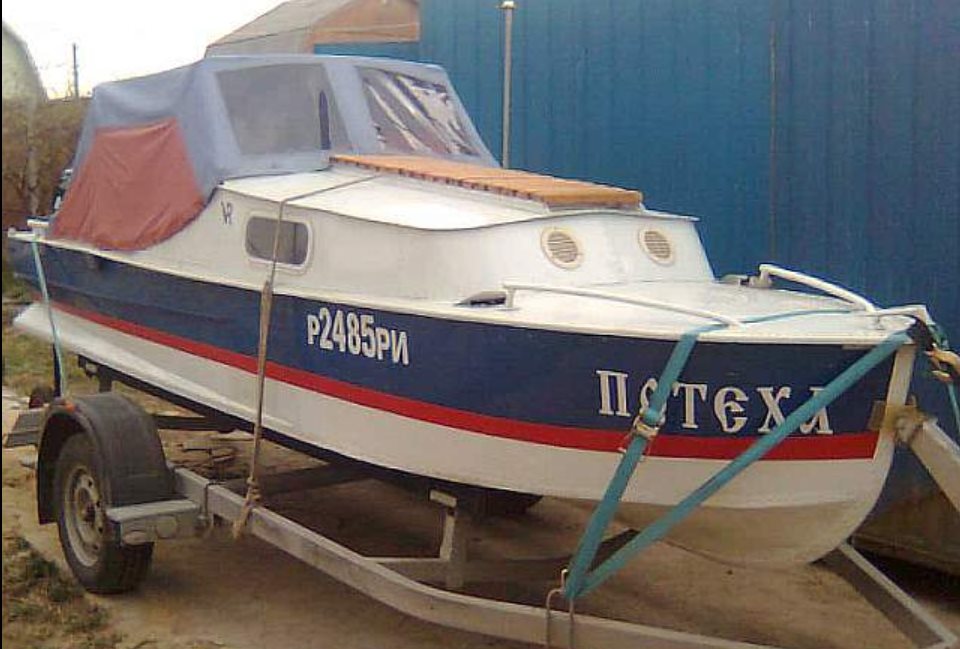

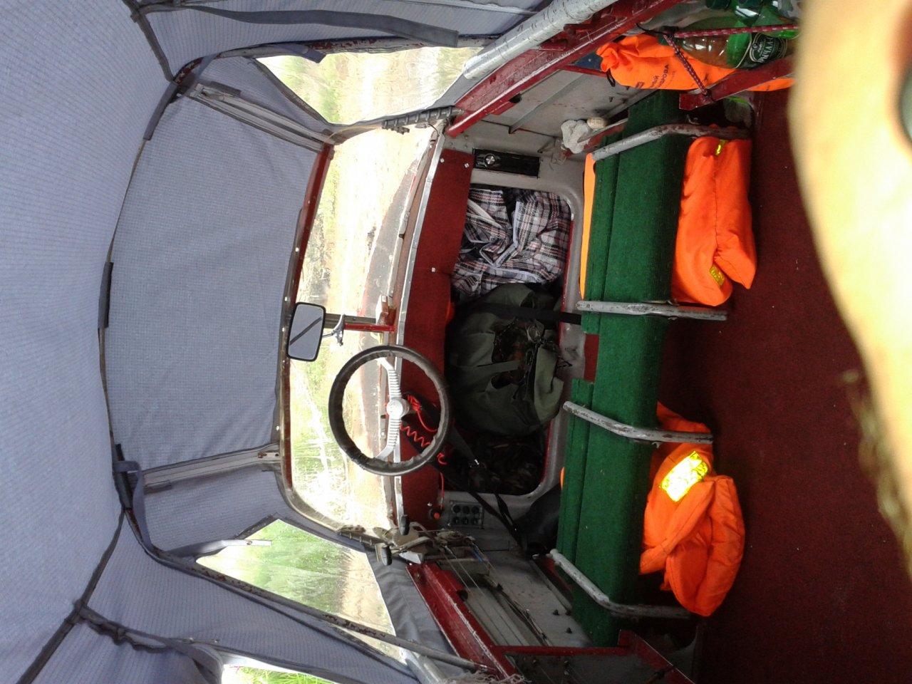

Это точно, метла есть во всех вариантах, даже таких, кажется не совместимых с данным корпусом, но тем не менее, итог впечатляет:

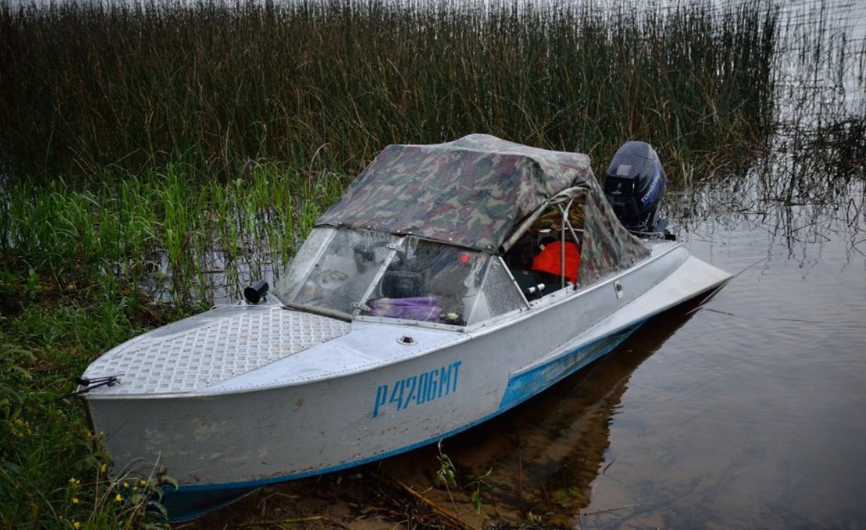

Вот примерно то, что тебя ожидает с дистанцией
Казанка будет идти веселее, т.к. плоскодонка, но на волне все будет заметно хуже.

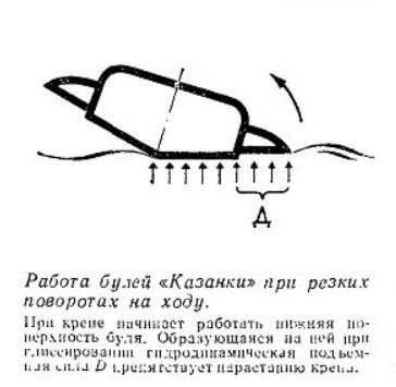

Если в статике, то помогут и устойчивость дадут, если в движении, то до первого крутого поворота дойдёшь и кильнёшся...
Вот так работают були в поворотах:
167104
А теперь представь, что у тебя не плоскость которая скользит по поверхности, а три "плуга", которые при повороте резко войдут в воду...

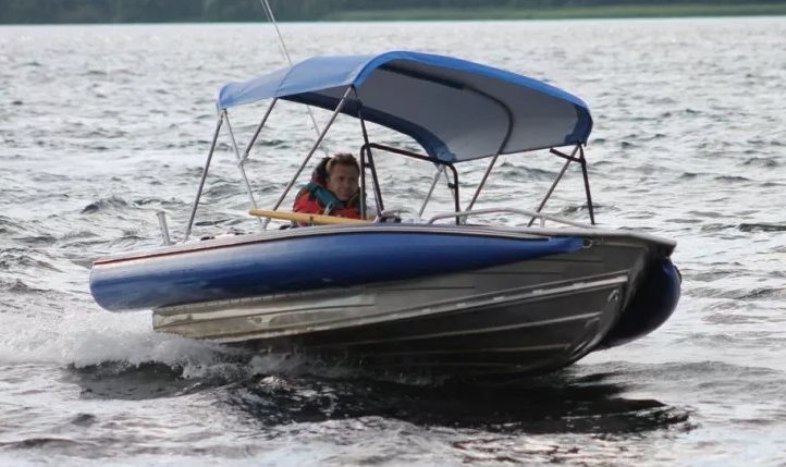

Если уж что то то делать в этом плане, то заморочиться и поставить були, вот так это выглядит на пионерке:
167106

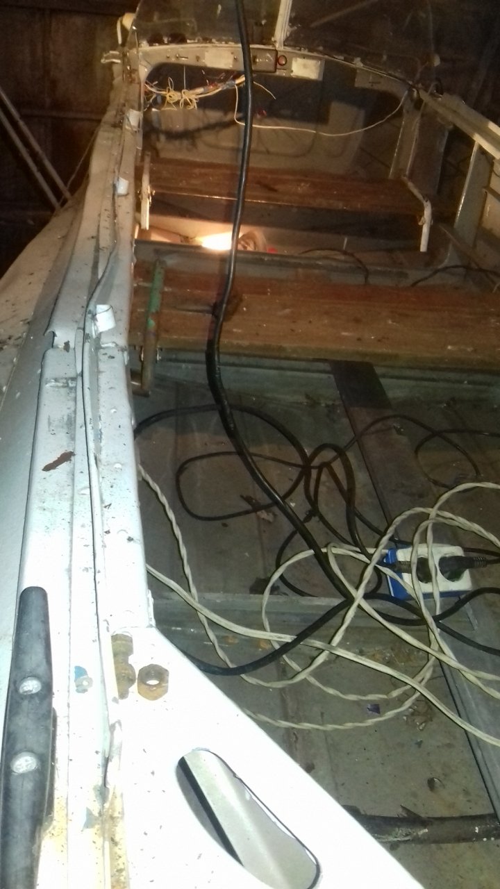

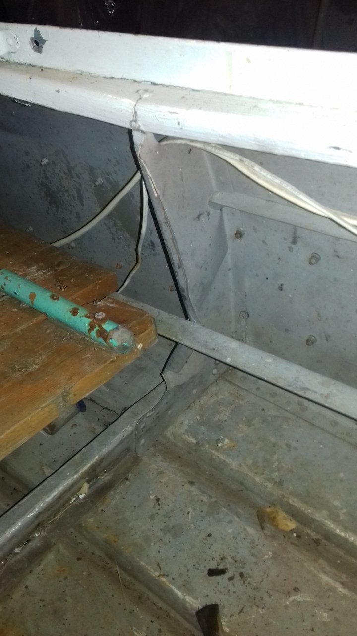

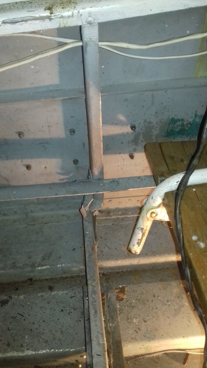

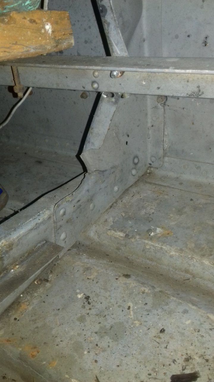

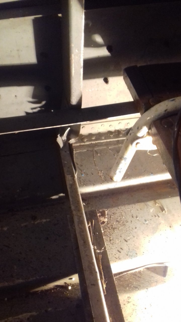

И вот нашёл страшные повреждения, при покупке конечно видел то что снаружи она какая то помятая была, а внутри у бортов всякоя барахло валялось типа удочек и т.п., ладно хоть в подарок достались), вот и не увидел то что эти стойки аж разорвало, не давно с одним инспектором разговаривал и он мне поведал то что эту лодку катер переехал, от него и такие повреждения, ну делать нечего, буду приводить в порядок, одно успокаивает - за дёшево взял.

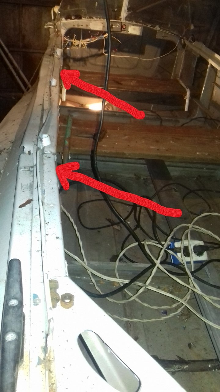

Лодке в неотапливаемой сарайке стоит, но руки чешуться начать восстановление. Замерив расстояние от середины каждого шпангоута (если я конечно это слово правильно понимаю - это штуки к которым крепиться все листы в низу и по бокам) в низу до целого верха борта и до повреждённого, оказалось около двух шпангоутов расхождение 5-6 см., и ближе к корме 1,5см. Первое вижу так - задумка такая: на шпангоуты внизу по середине по всей длине прикручиваю доску, на эту доску в районе шпангоутов устанавливаю домкраты 2-3 штуки под 45 гр. по направлению к верху повреждённого борта, на фото со стрелками попытался изобразить направление от куда и куда буду давить домкратами, и нагревая шпангоуты в месте разрыва паяльной лампой потихоньку выдавливать домкратами, а за тем уже когда всё выравниется в местах разрыва лист алюмишки приклепать.
Посоветуйте в правильном направлении мыслю?
