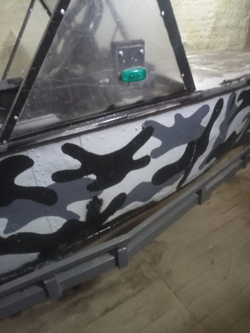

А с другой стороны посмотреть - гнили у лодки вообще ни где нет, когда покупал покатался немного на ней, идёт нормально, вобщем то востановление скорее для эстетики, а так ездить на рыбалку хоть щас мотор вешай и вперёд.

Какая эстетика!!!???Нарушен силовой набор-чуть волна и айда на дно!Это-не шутки.

Когда испытывал как раз сильный ветер бы и небольшая волна на водохранилище, ничего криминальное не почувствовал
2 113

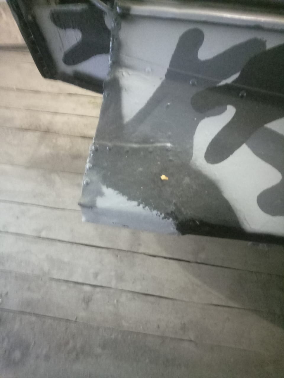

но руки чешуться начать восстановление. Замерив расстояние от середины каждого шпангоута (если я конечно это слово правильно понимаю - это штуки к которым крепиться все листы в низу и по бокам) в низу до целого верха борта и до повреждённого, оказалось около двух шпангоутов расхождение 5-6 см., и ближе к корме 1,5см. Первое вижу так - задумка такая: на шпангоуты внизу по середине по всей длине прикручиваю доску, на эту доску в районе шпангоутов устанавливаю домкраты 2-3 штуки под 45 гр. по направлению к верху повреждённого борта, на фото со стрелками попытался изобразить направление от куда и куда буду давить домкратами, и нагревая шпангоуты в месте разрыва паяльной лампой потихоньку выдавливать домкратами, а за тем уже когда всё выравниется в местах разрыва лист алюмишки приклепать.
Посоветуйте в правильном направлении мыслю?
Чтобы не путаться в терминах, посмотри здесь - тЫк
Если решишь восстанавливать, то повреждённые шпангоуты лучше демонтировать, выправить усилить и потом вклепать на место. При снятых шпангоутах легче будет править борт и всё остальное. Вообще если есть возможность снять и поправить, это лучше чем править по месту, будешь тянуть шпангоуты по месту, клёпки всё равно пострадают. Борт лучше править с наружи - внутрь доска\ уголок, снаружи греть и тянуть, при необходимости слегка простукивать, помогая выправить.

Ты это потом вспомнишь-когда уже все произойдет.Раз волна,два волна-в итоге?

И вот нашёл страшные повреждения, при покупке конечно видел то что снаружи она какая то помятая была, а внутри у бортов всякоя барахло валялось типа удочек и т.п., ладно хоть в подарок достались), вот и не увидел то что эти стойки аж разорвало, не давно с одним инспектором разговаривал и он мне поведал то что эту лодку катер переехал, от него и такие повреждения, ну делать нечего, буду приводить в порядок, одно успокаивает - за дёшево взял.
Лодке в неотапливаемой сарайке стоит, но руки чешуться начать восстановление. Замерив расстояние от середины каждого шпангоута (если я конечно это слово правильно понимаю - это штуки к которым крепиться все листы в низу и по бокам) в низу до целого верха борта и до повреждённого, оказалось около двух шпангоутов расхождение 5-6 см., и ближе к корме 1,5см. Первое вижу так - задумка такая: на шпангоуты внизу по середине по всей длине прикручиваю доску, на эту доску в районе шпангоутов устанавливаю домкраты 2-3 штуки под 45 гр. по направлению к верху повреждённого борта, на фото со стрелками попытался изобразить направление от куда и куда буду давить домкратами, и нагревая шпангоуты в месте разрыва паяльной лампой потихоньку выдавливать домкратами, а за тем уже когда всё выравниется в местах разрыва лист алюмишки приклепать.
Для того, чтоб это вытянуть лодку нужно полностью разобрать. В противном случае трещины пойдут дальше, появятся хлопуны и и.п. и состыковать детали не удастся. Потопчины и привальники это очень приличная жесткость. Про силовой набор молчу. Его нужно будет снимать, далее по месту смотреть. Это очень не просто. Ищи корпус без доков, мой тебе совет.
