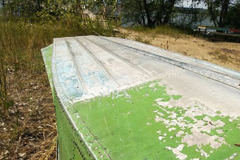

По имеющимся фоткам особого криминала не видно. Надо смотреть на месте.

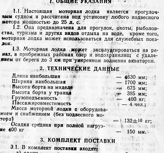

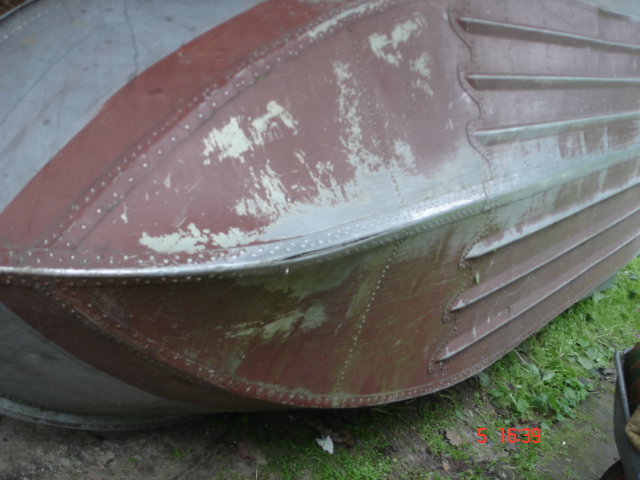

По поводу веса лодок. Лодки выпускались на нескольких заводах и поэтому имели конструктивные отличия и соответственно разный вес. Например конструкция зигов на Казанской лодке (второе фото) и воронежской отличаются Поэтому, что-бы знать вес, надо смотреть заводской паспорт лодки. Например лодки Воронежского авиазавода (ВАЗ) с булями и с зизованной палубой и днищем имели вес 132 кг +/- 10 кг, т.е. от 122 до 142 кг.
