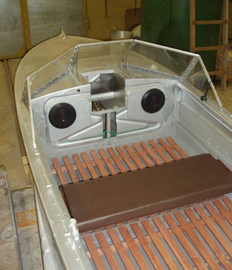

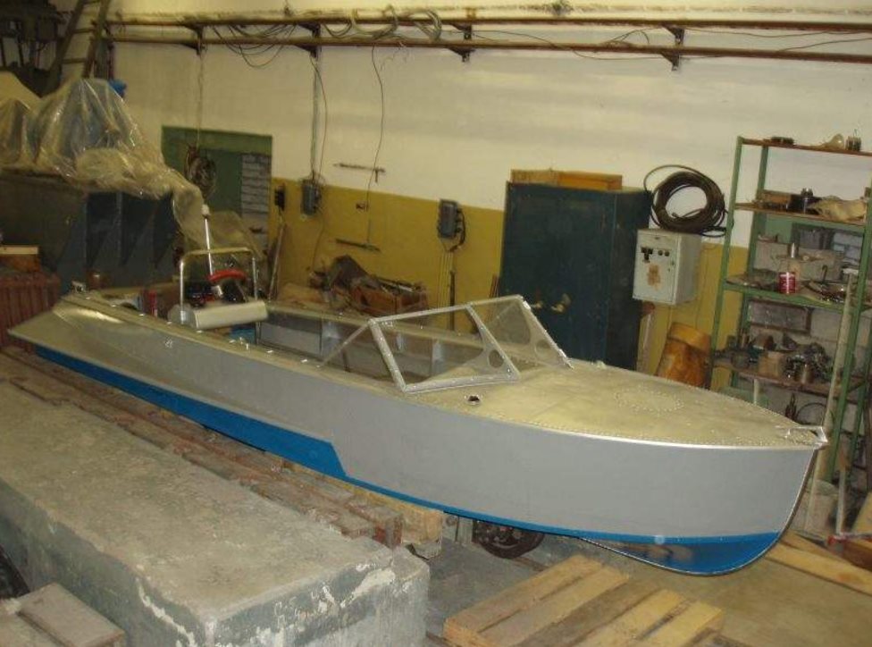

И для сравнения - под мелкомотором всего в 2,5 пони (Сузуки DF4)

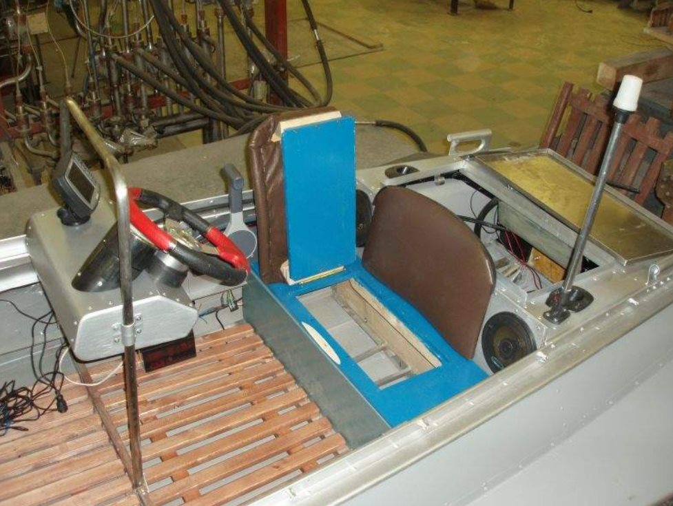

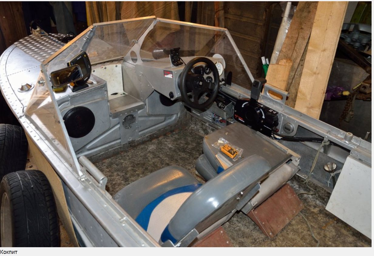

2 112
Вот как организовано ДУ в двух вариантах, на одной и той же лодке
С начала был консольный пост управления, потом владелец переделал и перенёс его вперёд..
По мне, так грамотно и толково всё сделано.
Сохранял фото себе в архив, не помню уже где в интернете была эта лодка.
Сделай у себя что то подобное, если понравится, в общем фото для размышлений. :drinks:
166153166154 166155166156166157166158
166159 166160 166161 166162
З.Ы. Обрати внимание, как и где, установлена якорная лебёдка на лодке.
8 539
3 283
8 539
3 283
Посмотреть вложение 166153Посмотреть вложение 166154 Посмотреть вложение 166155Посмотреть вложение 166156Посмотреть вложение 166157Посмотреть вложение 166158
Посмотреть вложение 166159 Посмотреть вложение 166160 Посмотреть вложение 166161 Посмотреть вложение 166162
Особенно понравилась заправочная горловина бензобака.Мощь!Как у КРАЗа.
2 112
Да вообще всё сделано добротно, есть спорные моменты по организации пространства кокпита, но видимо владельцу так было нужно.
