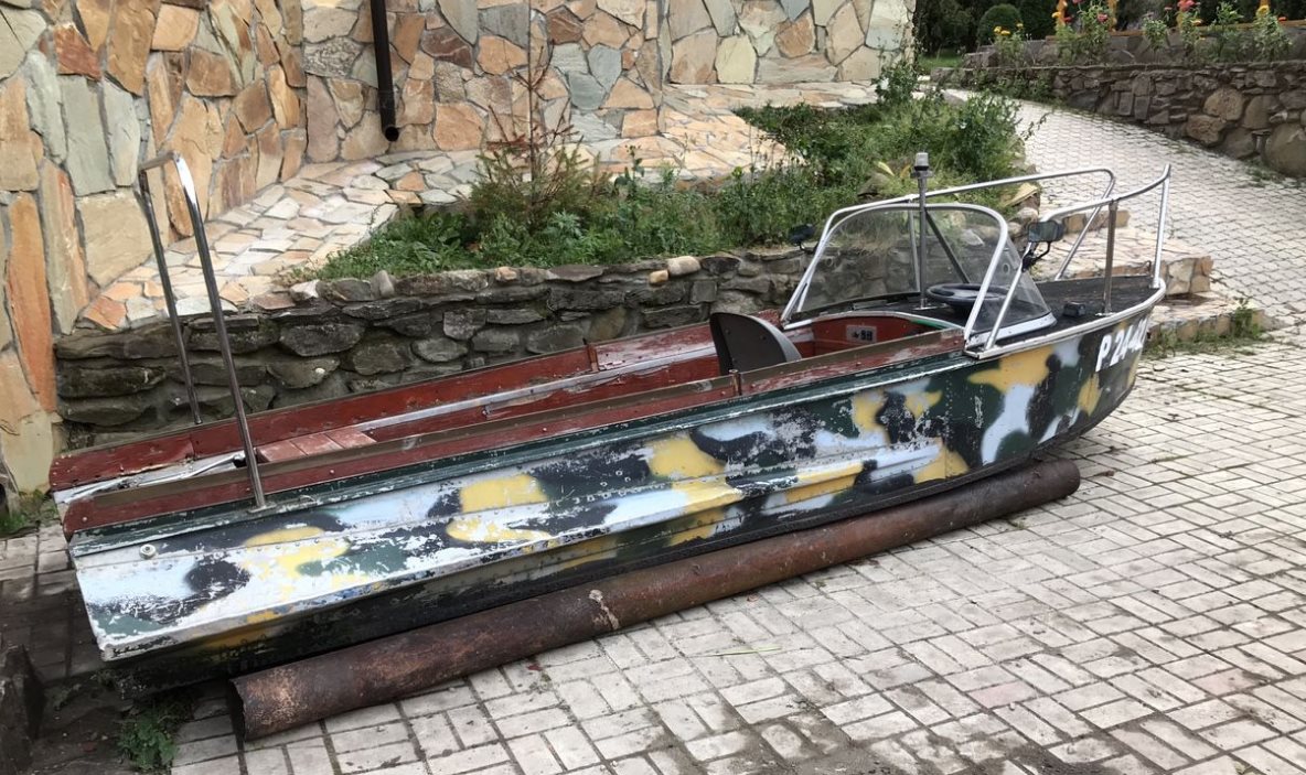

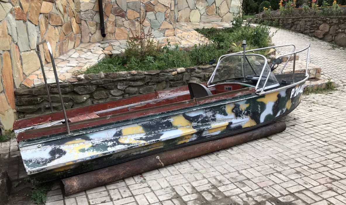

Решил с ПВХ пересесть на что то жёсткое, так же есть почти новая Ямаха 9.9 , один сезон откатался, мотором полностью доволен и продавать не хочу. Если я правильно понял Казанка с этим мотором самое то, и именно с булями , вроде с ними безопасно. Лодка нужна в основном на рыбалку, ни и так иногда с семьёй отдохнуть.
Говорят осенью можно подобрать недорого, вот я и начал искать, накидал с авито варианты, посмотрите и подскажите на что обратить внимание, а то моих знаний хватает только на глаз оценить красиво или нет. Лодку представляю себе такой - с рулевым управлением, с калиткой в стекле что бы на капот выйти и на капоте поручни, с мягкими сидушками, вроде и всё. Хотелось бы купить лодку так что бы как можно меньше потом делать её под мои хотелки. Номер один мне кажется самый удачный, но возможно что то не вижу, советуйте
1. https://m.avito.ru/kazan/vodnyy_transport/yuzhanka_1806766125?utm_campaign=native&utm_medium=item_page_android&utm_source=soc_sharing
2. https://www.avito.ru/ufa/vodnyy_transport/kazanka_s_bulyami_1815761842?utm_campaign=native&utm_medium=item_page_android&utm_source=soc_sharing
3. https://www.avito.ru/izhevsk/vodnyy_transport/prodam_kazanku_s_bulyami_1797806080?utm_campaign=native&utm_medium=item_page_android&utm_source=soc_sharing
4. https://www.avito.ru/tolyatti/vodnyy_transport/kazanka_s_bulyami_1785653981?utm_campaign=native&utm_medium=item_page_android&utm_source=soc_sharing
Может лучше последнюю взять и самому всё доделать, зато недорого.

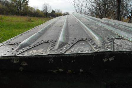

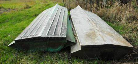

Ну и пока никто не сказал искать именно казанскую, отличается штампами днища т.к называемые зиги. Так же отличается палуба форпика казанской и остальных. У нелюбимого Зверева возможно даже (не просто так) есть видео по казанкам где он подробно показывает различия. Мне метла тоже очень нравится .... именно своей простотой, несмотря на наличие прога 4 хоцца еще и метлу в стойло ))))))

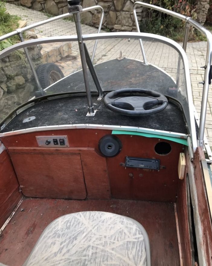

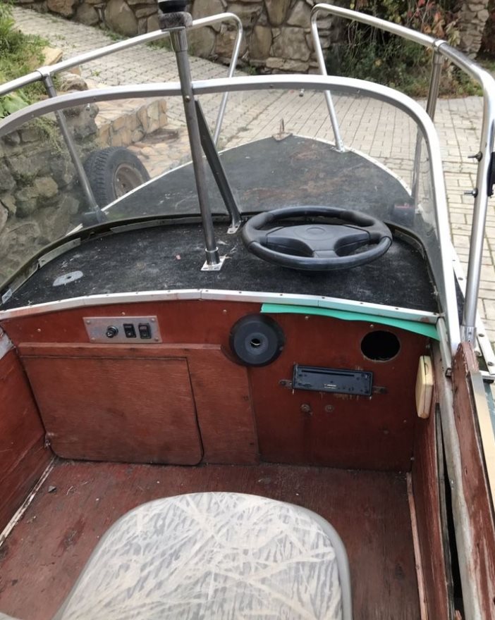

Я бы искал корпус в родной краске и без всяких допов. Я не знаток Казанок, но ее прелесть в румпельном исполнении без всяких допов, даже без лобовухи, имхо. Задняя банка и ПЛМ со шмурыгалкой без аккумулятора. Передняя банка - или подвижный быстросъем, или раскладное лёгкое кресло. В итоге получаем довольно большое и удобное место для рыбалки, где комфортно разместятся 2 человека. Твой мотор такую лодку ещё потянет. Если ставить дистанцию, что оправдано для покатушек, мы теряем очень много жизненного простанства. К тому же всякие ограждения и фары - потенциальное место для зацепа лески. Лобовуха очень сжирает пространство для рыбалки. Без стекла один человек садится на верхнюю палубу или встает рядом и прекрасно ловит. Непотопляемость это точно приличный вес и, следовательно, потребность в лошадках. Для 9.9 это важно держать в уме.
По мне - первая ссылка с забором на носу в топку. Он мешать загрузке с берега будет. Прикинь сам, сел на палубу, развернулся, и ты уже в лодке, особенно, если нужно оттолкнуться от берега. Забор и стекло этого сделать не дадут. По третьей ссылке забор еще хуже. Для чего он на корме, вообще не понимаю. По четвертой ссылке дно замазано гудроном. Это значит, что лодка течет и так пытались эту течь хоть как-то на скорую руку убрать. Состояние металла под этим гудроном также вопрос.

А вот то что есть стекло с калиткой, можно на капот выскочить и рыбачить держась за поручни, седухи мягкие есть , отсек для мотора, не знаю как называется, всё это для меня значительно, это я про первый вариант, или моя мысль не в том направлении скачет?
Просто и так дел по горло и поэтому стараюсь по возможности их сократить при тюнинге лодки.
2 113
и рыбачить держась за поручни.........
Если будешь рыбачить, то стесняюсь спросить, каким местом будешь за поручни держаться, если в руках спиннинг или удочка будет? :cool:
Лишние они там, мешаться будут, Борис уже выше объяснял, особенно в "высоком" исполнении.
Вообще леера (это так "поручни" называются), вещь полезная, но не в таком гипертрофированном виде.
По поводу всего остального, так по мне и калитка на метле не нужна, не высокое у неё стекло, спокойно перешагиваешь.
