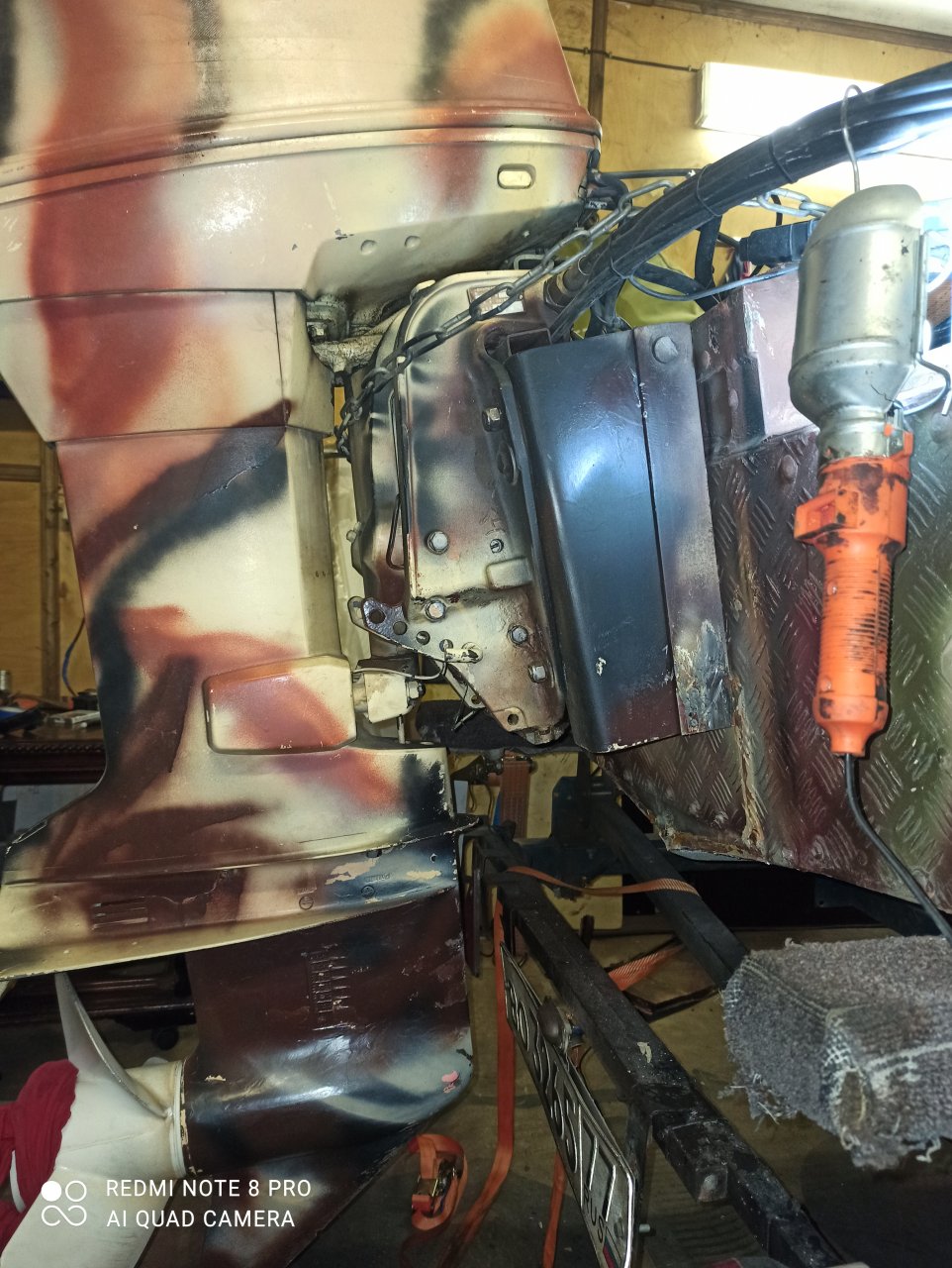

По факту действительно цель одна - уменьшить смачиваемую поверхность.
Поэтому внес кое какие корректировки в мою подвеску мотора. Вместо установки клина, подрезал на 2.5 см откидываемую часть. Также подниму выше и плотнее "кожух". На первом фото положение корпуса в воде до "обрезки" на 2,5 см. Планирую в субботу опробывать результат и посмотрю, на сколько смогу вытащить корпус из воды тримом до дельфина.
237298
237299
237300

На втором фото "Было", на третьем "Стало"

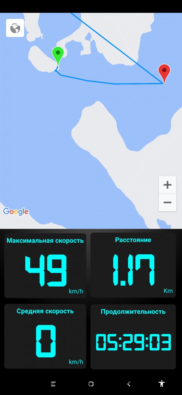

Доброго дня всем.
По итогу субботних проб получилось следующее:
237462
Так было до....
237463
Так стало...

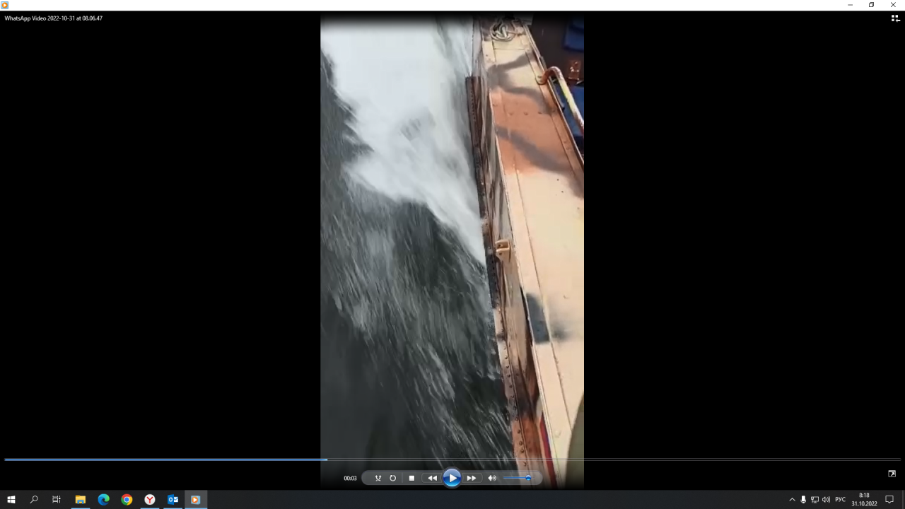

Смачиваемое пятно ощутимо стало меньше, скорость приросла, дельфин начинается при значительно большем отклонении мотора от транца тримом. Изменился след (стало меньше брызг), прохватов на прямой и в поворотах в положении "до дельфина" добиться не смог.
По поводу скорости: глазами видел макс.47 км/ч, хотя в истории, максималка зафиксирована 49 км/ч, не знаю, верить этому или нет.
237464
В итоге появилось желание ещё на 1 см поджать мотор к транцу и на столько же его приподнять его.

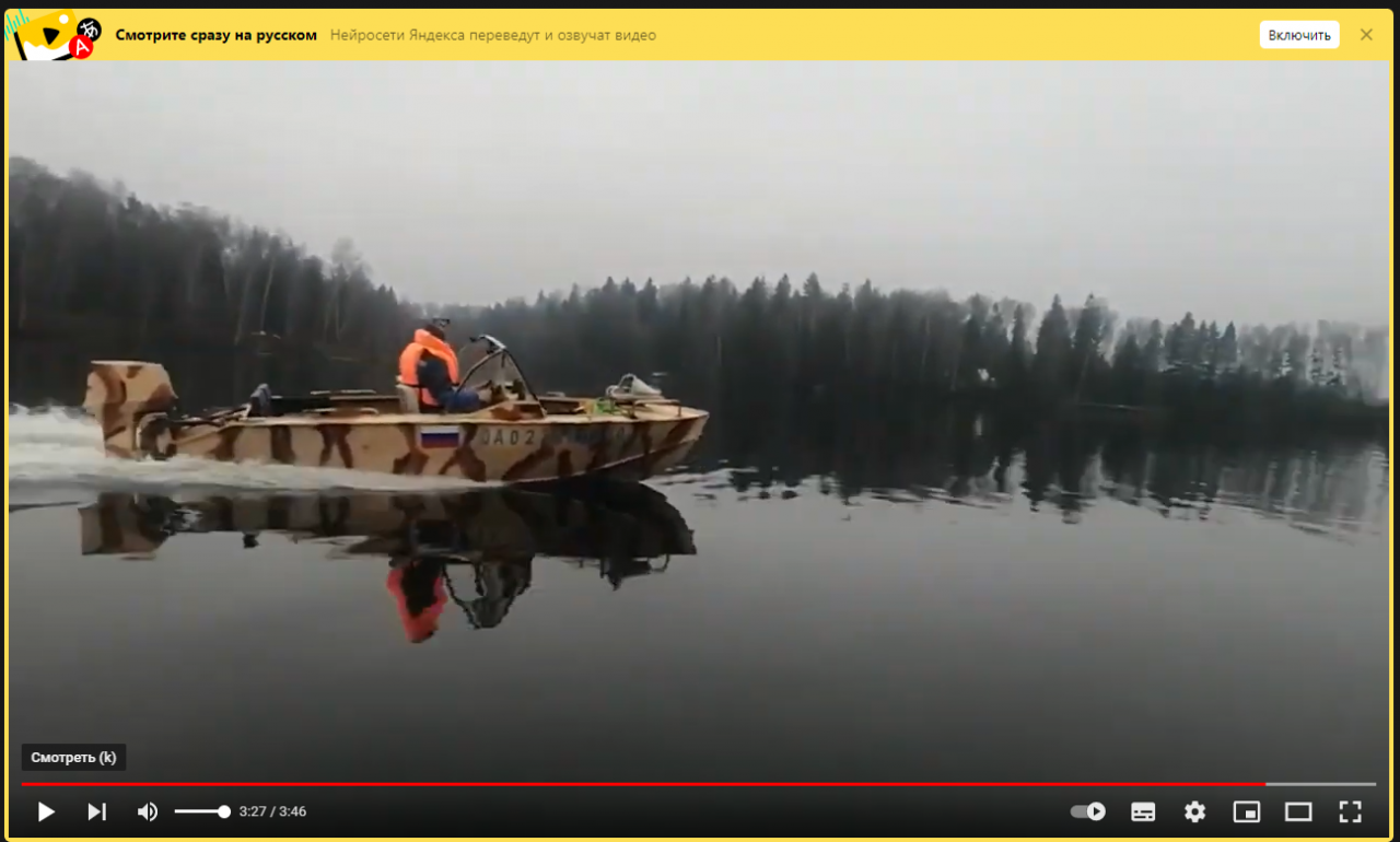

Короткое наглядное видео результата, извиняюсь за качество, забыл селфи палку))

А ещё у меня появился вопрос, возможно дурацкий , но.. а в том положении корпуса над водой, которое я получил, гидрошайба будет работать? Будет от неё смысл?:?
9 700
6 477
Думаю да. У тебя видео без звука, или у меня что глючит? Полезно звук мотора послушать ещё. Он заонко и легко должен работать, не мычать.

Борис, со звуком, обороты 5100- 5200
9 700
6 477
Погляжу с компа днём. Это мало. Ты молодец, очень на много сместил брызги. Я бы перевесил мотор и посмотрел бы, что поменяется. Потом с шайбами можно заняться. Я бы выпустил их в сторону кормы на полметра дальше точки бразования брызг. Потом излишки можно срезать или свести на нет. Если зад водит, то продлил бы до кормы. Такие тонкости очень чувствительный момент. Я три года на Днепре подгонял днище, и в этом году возможно внесу небольшие корректировки.
