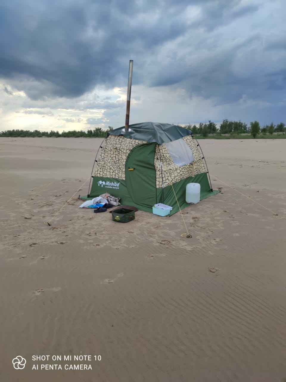

Все никак не могу снять видос ...... то камеру забыл то времени нет ...... ну хоть так для истории
вечерок баня

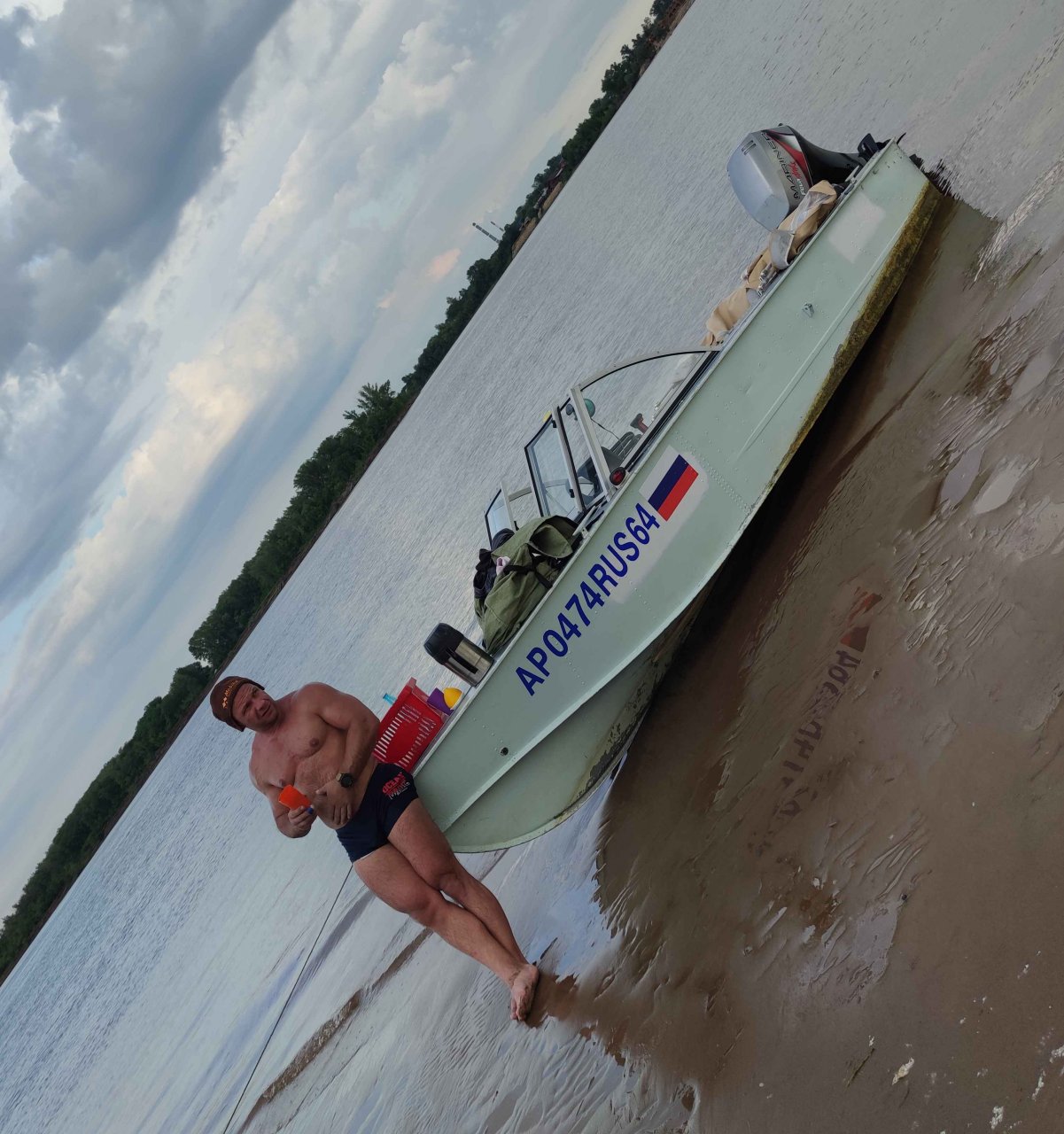

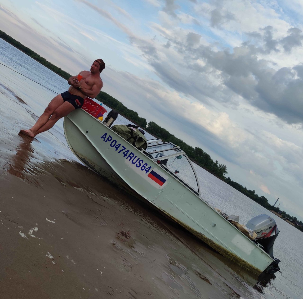

Ездили с ночевкой. Проснулся в 4 утра - прог стоит на песке. Ну ладно думаю, днем то дадут воду. спустя 12 часов воду так и не дали. Позвонил знакомому говорит раньше понедельника сброса не будет с гэс. Пришлось на руках переть мальчика. Спасибо людям помогли.

Первый раз видел глиссирующий по песку Прог :lol:. Это за несколько часов упала?
Как-то на Оке видел резкий подъем. Мужики проснулись от того, что вода в палатку поперла. Мы как раз на рыбалку приехали, а у них эвакуация. Чуть выше ливни прошли.
А так да, в позапрошлом году попали на Н.Волге на непонятный пик подъёма в сентябре, + 2 с лишним метра. Потом выяснилось, что Дмитрий АнатолОвич на рыбалку двинул, вот губернаторы Астраханской и Волгоградской областей решили ему приятное сделать, ибо раньше он сетовал, что водицы маловато.

в час ночи ходил еще был в воде. потом проснулся в 4 утра и уже вот так. причем воду так и не дадут/дали до понедельника. т.е те кто оказался на песке курите субботу и воскресенье. а потом ловят дурачков на берегу которые сидят с резинкой и 3 мя крючками вместо двух .... браконьеры. а когда из за гэса вода падает так на 10 метров и все десять метров икрой лежат - это нормально.
на выходные типа потребление энергии падает, и гэс вхолостую воду не сбрасывает - поднимает уровень верхнего бьефа. продавать в энергосистему не выгодно или не знай там чего так и вот стоят копят. такая история только летом в основном.

Вот она прелесть Советских дюралек , на сварной новодел мощности 4 людских сил не хватит .

согласен. а если взять какогонибудь малыша типа немана2 или обь1 то вообще в двоих все можно сделать..

Земляк, ну ты даёшь! Ладно откуда нибудь из далека люди не знают о изменении уровня Волги.
В Балаково мне кажется дети и то знают про сброс воды.

в прошлом году раз попал. но часа через 4 вода также пришла и я спокойно ушел по воде. ну да теперь буду метрах в 15 оставлять на якорях.

А бревнышек подложить под лодку и по ним катить не было?
Проще было бы намного!

ложил полторашки. но не особо помогало.
