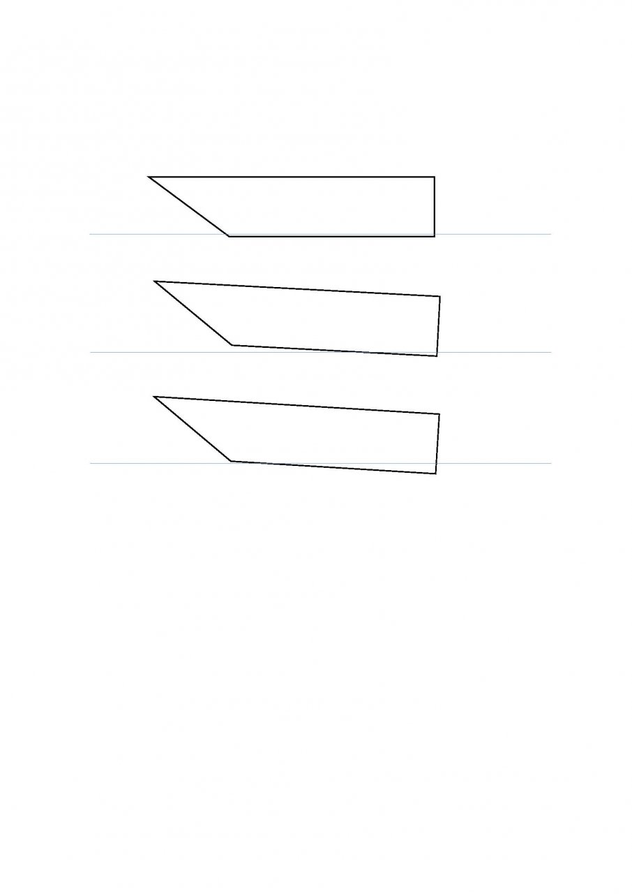

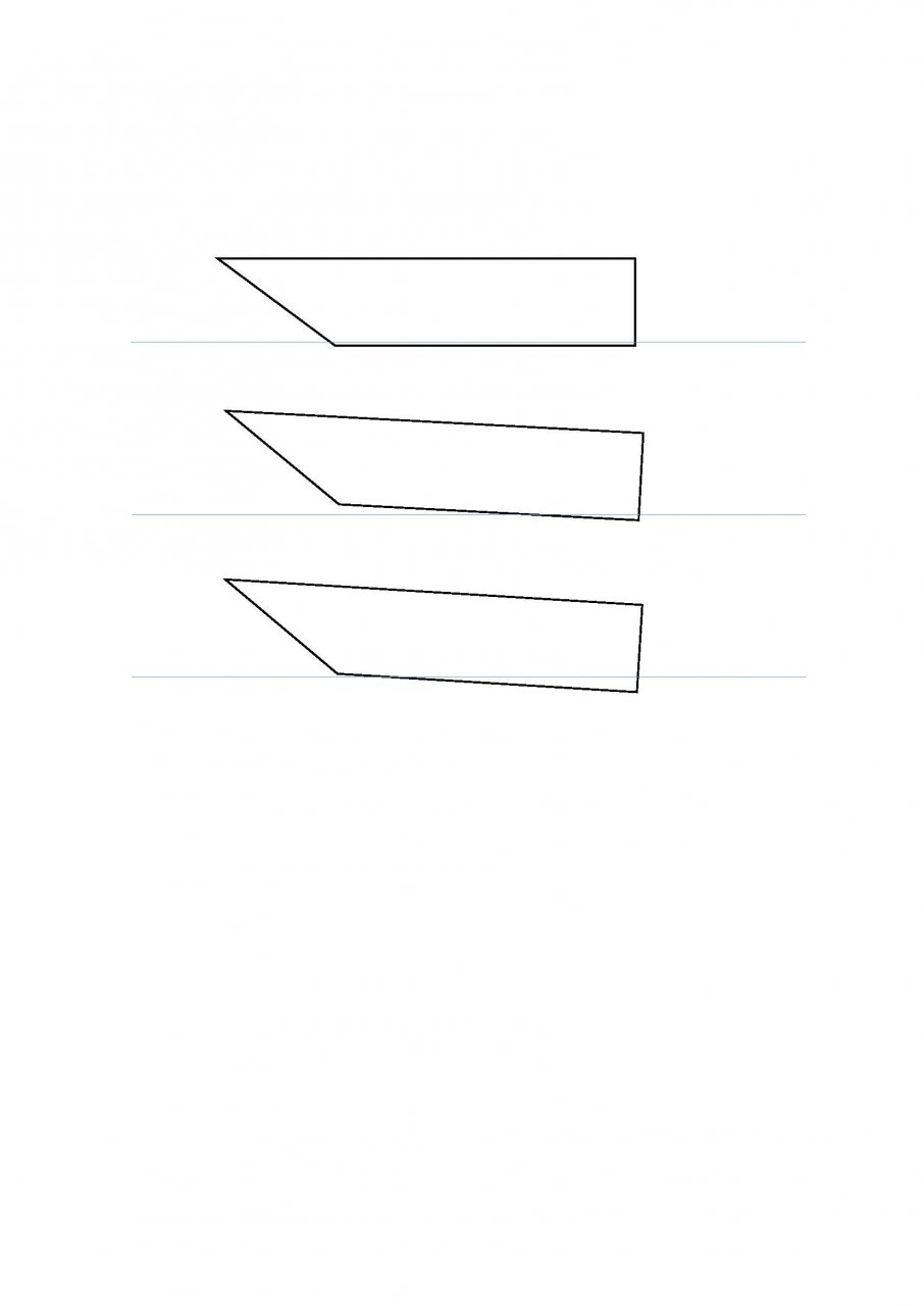

Для понимания: обрати внимание, как меняется звук в зависимости от изменения наклона мотора и сопротивления соответственно
Все верно Борис, изменение кол-ва оборотов двигателя у себя я слышу, на максимальные выхожу только в положении, при котором начинается дельфин. Поэтому хочу попробовать ещё поджать его.
Хотя я немного недопонимаю, разве поток от винта и следовательно АКП не всегда параллельны горизонтальной плоскости? Я почему то думал, что АКП в любом случае занимает горизонталь, а корпус всплывает или прижимается уже в зависимости от наклона мотора по отношению к транцу.
В идеале корпус должен сам вставать на нужный угол, но в практике это практически недостижимо. Два года я пытался реданами и лыжей выдавить корпус из воды. Результат был, но настоящий результат я получил только после доработки углов и площади реданов и установки полноценной гидралики.
В зависимости от скорости корпус начинает выходить из воды - меняются силы воздействующие на него (это не только архимедова сила). В какой-то момент нужно изменить вектор тяги (это недоступно без полноценной гидравлики) и ты получаешь пинок: корпус разгоняется. В какой-то момент он уравновешивается или почти уравновешивается и начинаются качели - пресловутый дельфин. Тут несколько вариантов, которые водятся к тому, чтоб обеспечить чить дифферент на корму: оторвать нос (в твоём случае это гидрошайбы) или заглубить корму. Ты это сделал - поджал мотор. Если раньше лодка у тебя скользила, пусть большим пятном, но скользила, то теперь она имея меньший пятак, но опущенную корму тормозит этим пятном, как лопатой. Скорость поэтому и упала, и обороты тоже.
Если ты ещё заглубить мотор, негативный эффект усилится.
На моём комплекте (он совершенно другой) я или полжимаю ногу, или поднимаю мотор на ходу лифтом и опять же поджимаю ногу. В каких-то случаях один вариант лучше.
Тебе это недоступно. Если не сложно поднять мотор и сделать, то что ты предполагал - стоит попробовать, посто для статистики, для лучшего понимания своего комплекта. Но с шайбами стоит поиграться. Спилить кромку или снять их и заклепаиь отверстия не так уж и сложно, если не прокатит.
Следующий момент: если есть у кого взять на пробу стальной винт (для 60 их море) - состоит заморочиться. С ним точно мотор можно поднимать выше, он не боится прохватов.
То, что ты сейчас получил, будет негативно сказывается на расходе топлива. Я представляю, у самого 40 НЕРО. После всех проведенных манипуляций мне значительно удалось снизить расход.
Если ты запускал свой мотор без глушителя впуска и не в воде, ты мог увидеть, что заслонки примерно на 2/3 увеличения тяги открываются примерно на половину, а вот фазе оставшейся трети идёт их полное открытие. Вот здесь и включается прожорливость.
Тут я газ давал резко, чтоб как раз видеть последнюю фазу, но видно, как он льет. В воде все конечно иначе, но в режиме недокрута он льет именно так.
Борис, благодарю, исчерпывающе!!!!
Т.е. я заглубил корму, понял. Помочь ей всплыть - поднять мотор, тоже понял, принял.

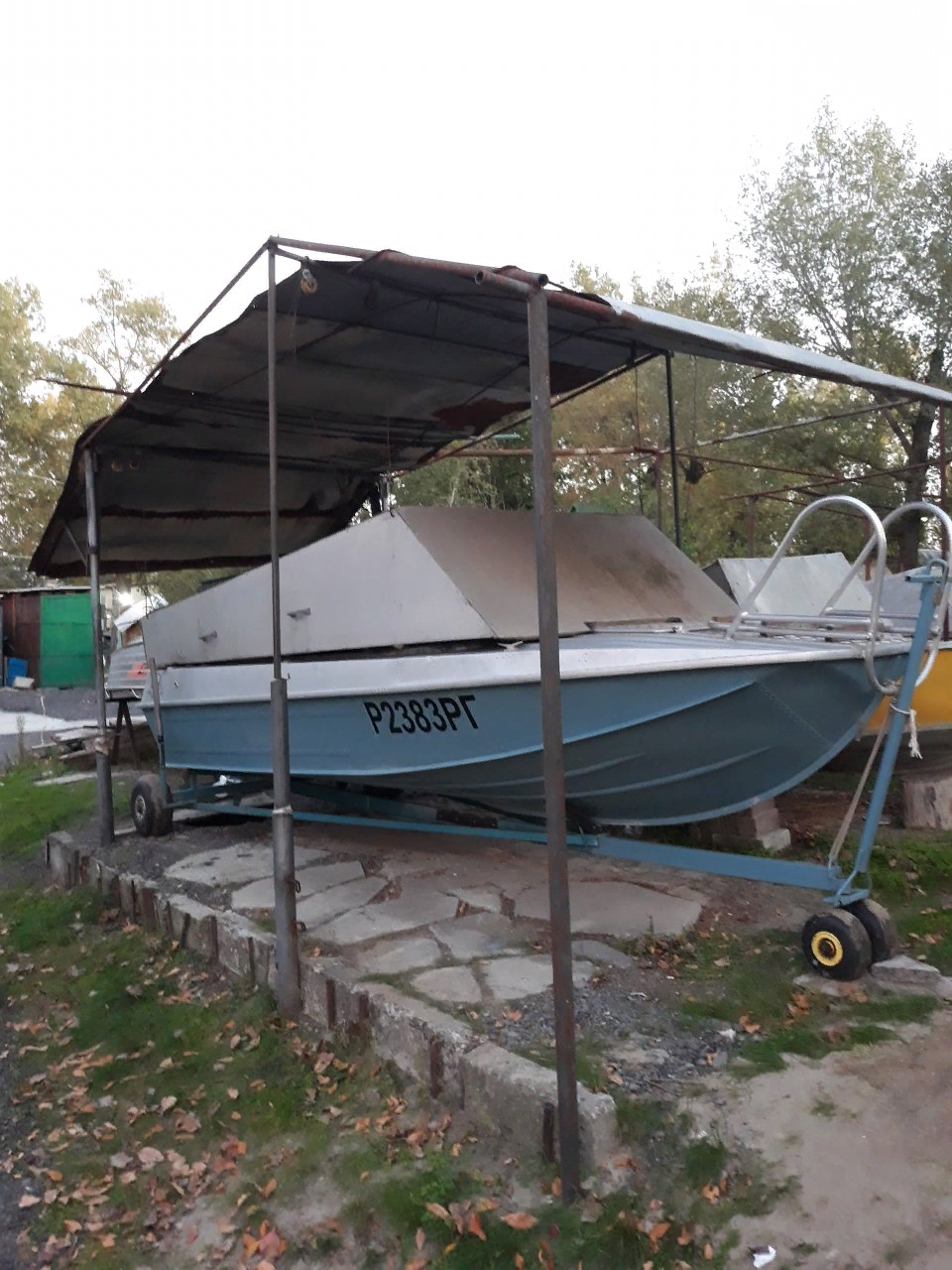

ну все ........ достал, умыл, упаковал в спячку
обзор моющего средства Фаворит К + итоги сезона 2022
3 142
1 308
Интересно как то лодку перевозишь по дорогам общего пользования, ни одной стяжки не увидел. Я тоже вчера закрыл сезон, лодка в гараже, сегодня пойду пробки откручу, пусть масло с редуктора стекает, свеженького на зиму зальём.

да уже давно так, хотя стропы лежат специально купленые именно для него, так и лежат не доставал ни разу)))) Но я никого не призываю делать так же.

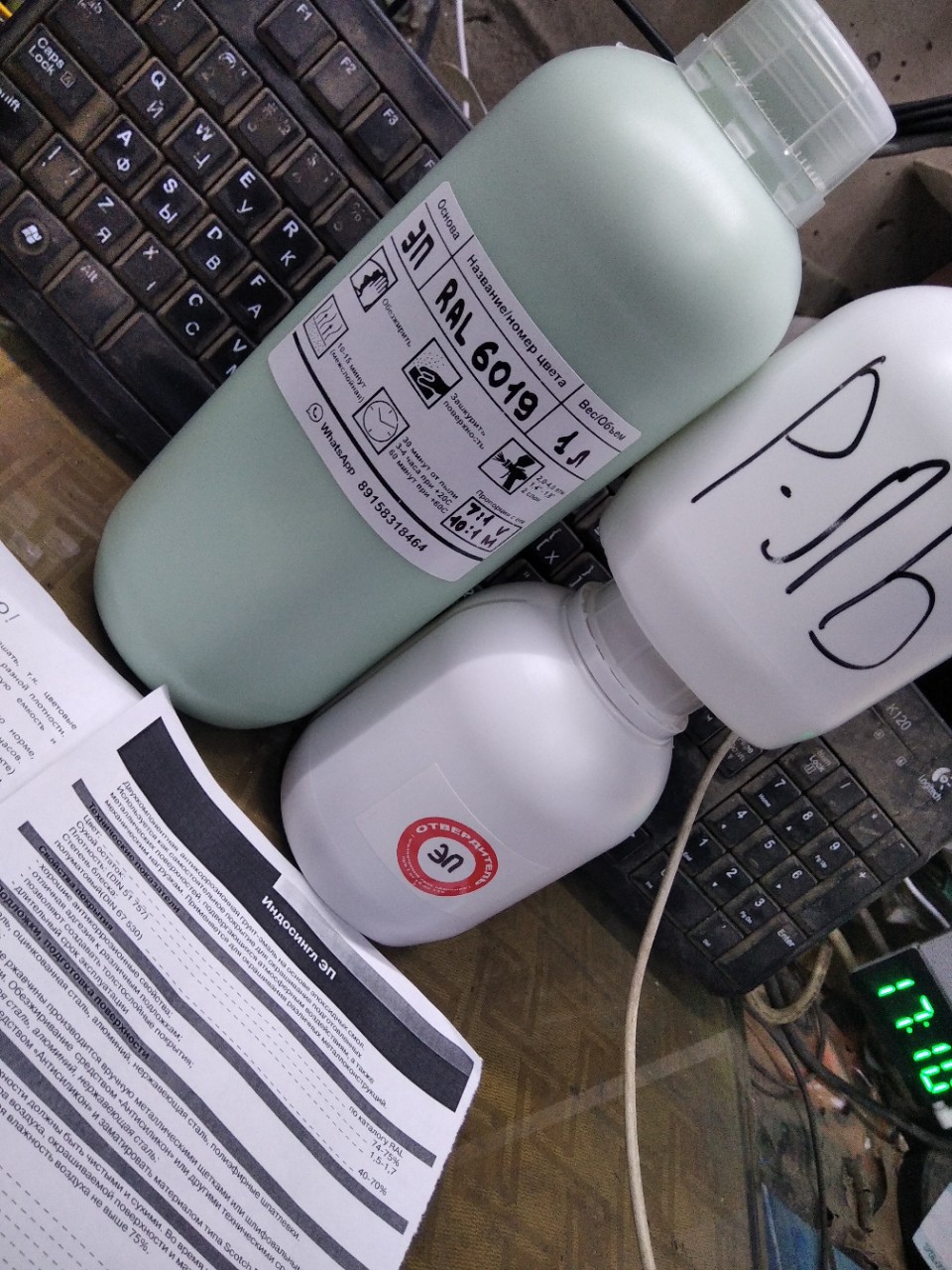

Задумал я тут подкрасить кое что. Вариант просто купить краску и кисточку меня не устроил. Пришлось изучить схемы, основы, алгоритмы. Когда я понял что мне нужно, я отправился в магазин. И там я услышал именно тоже самое что в этом 4х секундном видосе ....... т.е грунт есть, краска есть ... а вот грунт эмали нет, экпоксидной основы нет, и вообще еще раз ты что несешь ????
Оказалось что то что я несу это вот эти 3 бутылечка ..... и они существуют ..... правда не в Балаково а в Иваново ............
И называется это говно двухкомпонентная антикорозийная грунт эмаль на основе эпоксидных смол. Да еще и в колеровочной системе где я выбрал цвет настроения синий
Так что запасайтесь терпением скоро я вас научу красить, ведь я за свою жизнь не могу даже вспомнить когда что то красил ...... скорее всего никогда и ничего ...... и именно по этой причине я вас научу как это делать правильно.
Ведь сейчас учат те и тому чего не умеют сами ........ так что все будет ок
9 634
6 374
Отличная упаковка для разливной краски. Олегу Николаеву респект. Чем разбавлять будешь до необходимой вязкости?
1 884
9 634
6 374
Мне интересно, что там налито? Спецразбавитель или р-12 и иже с ним. Тот что я использовал, имеет не такой резкий запах, как общеизвестные растворители.
1 884
