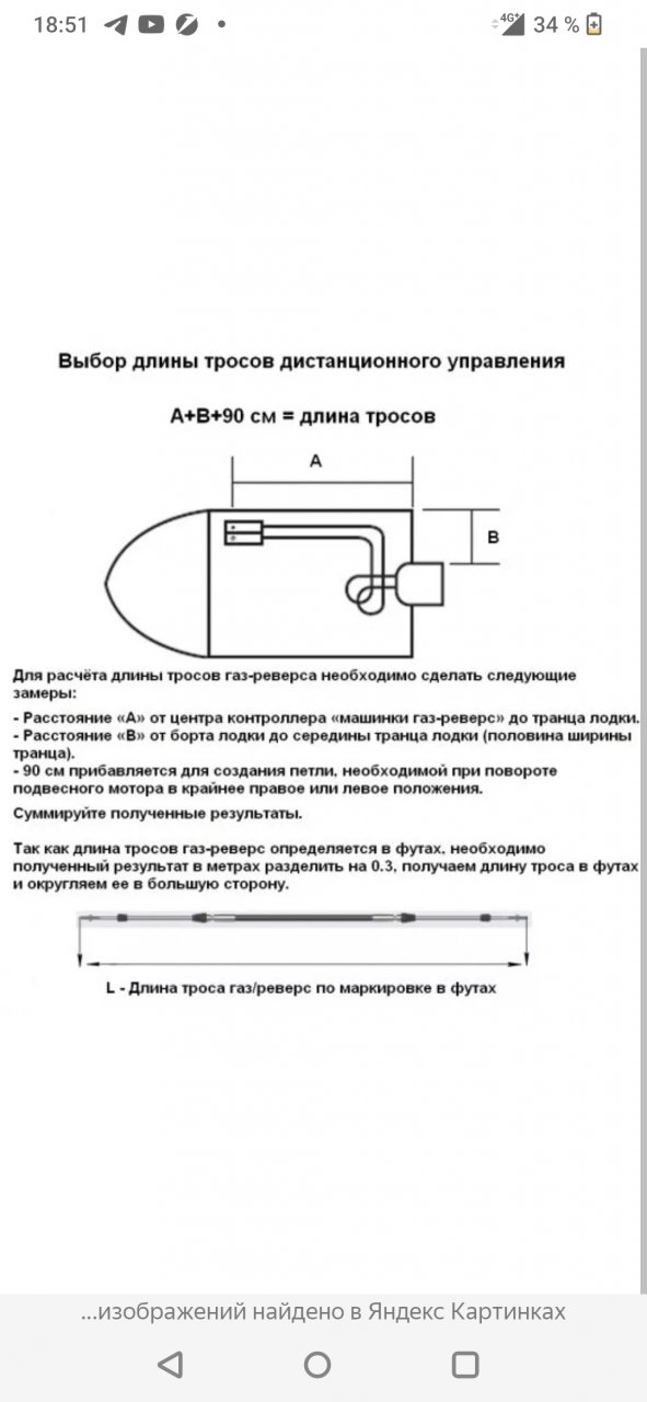

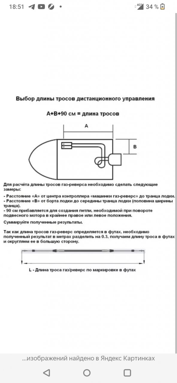

Привет парни. Готовлюсь к сезону. Встал вопрос о замене или укорачивании тросов газ реверс . У меня мерковские С5 троса 5 с лишним метров. туговато, если по прямой хорошо. Но 5 метров для прога4 много.
Штурвал слева, ввод в мотор спереди. 13 или 14 брать. Кольца делать не хочу. По производителю что поинтереснее Pretech или Multiflex ?

Ну так по формуле проверь. Это самое верное.

Формулы видел знаю. Но я спрашивал не о рулевом. А о тросах газ реверс. Рулевое 14 стоит ...... газ реверс 13-14. т.е встанет и то и другое ... как и мое 17.
Дык точно также. Потом для контроля длины я бы купил на лабазе кусок троса, если есть - протяжка для проводов, да что угодно, обладающее похожими на тросс свойствами, и проверил бы.

Так ты по своим прикинь сколько лишнего, отсоединив их от машинки и проложив в рецессе как удобно. каждые 30,5 см лишнего = -1 фут от твоей длины.

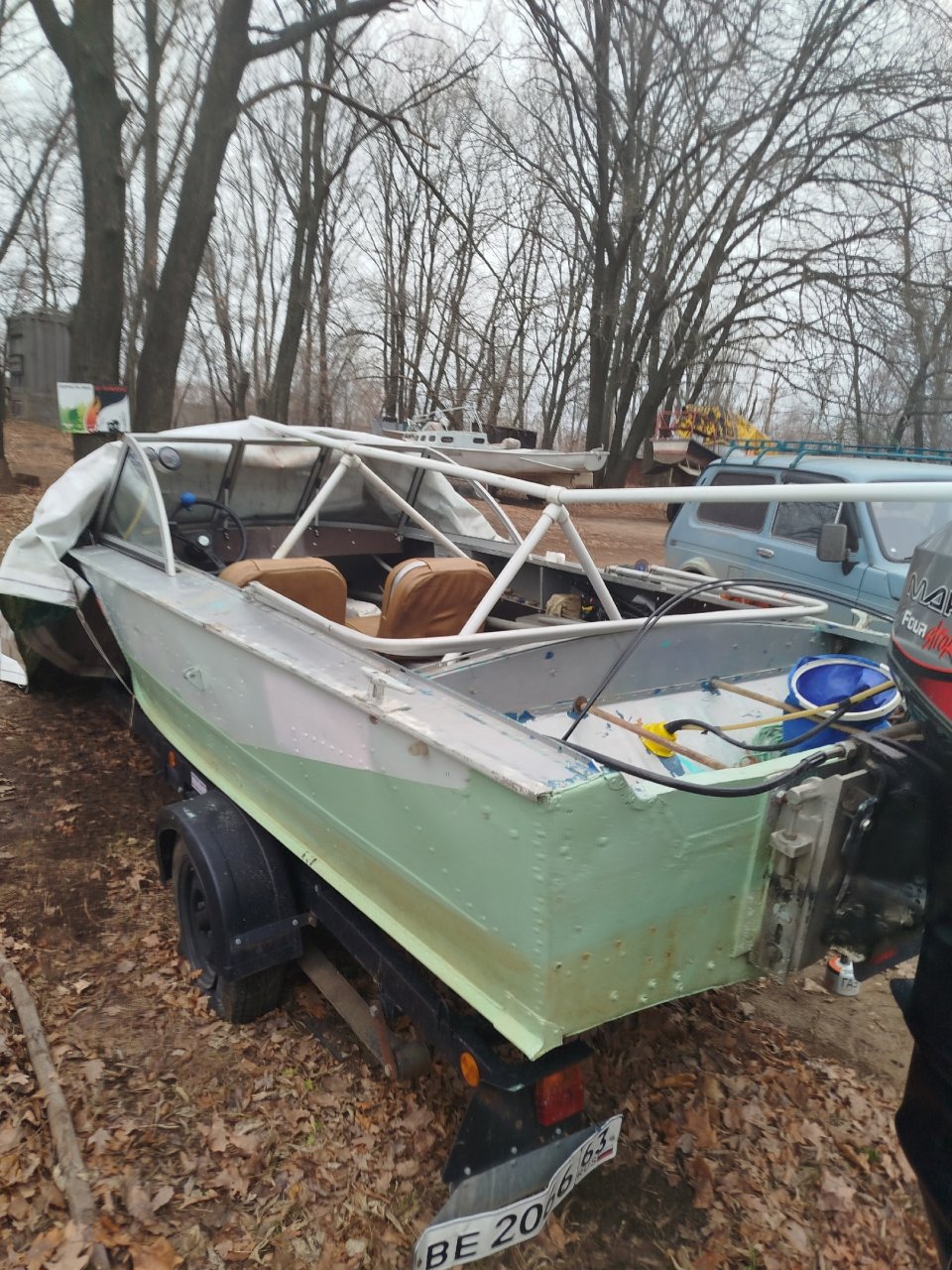

Продолжение истории про прошлогоднее затопление. Делать начал еще в мае. А спустил на воду 29 Июня ........ со временем вообще беда. Его тупо нет ..........

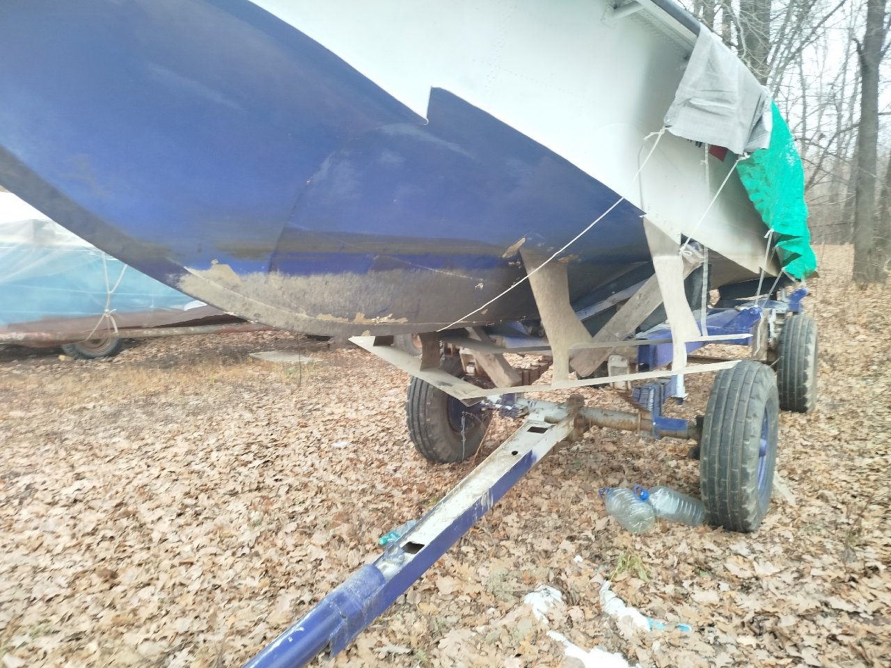

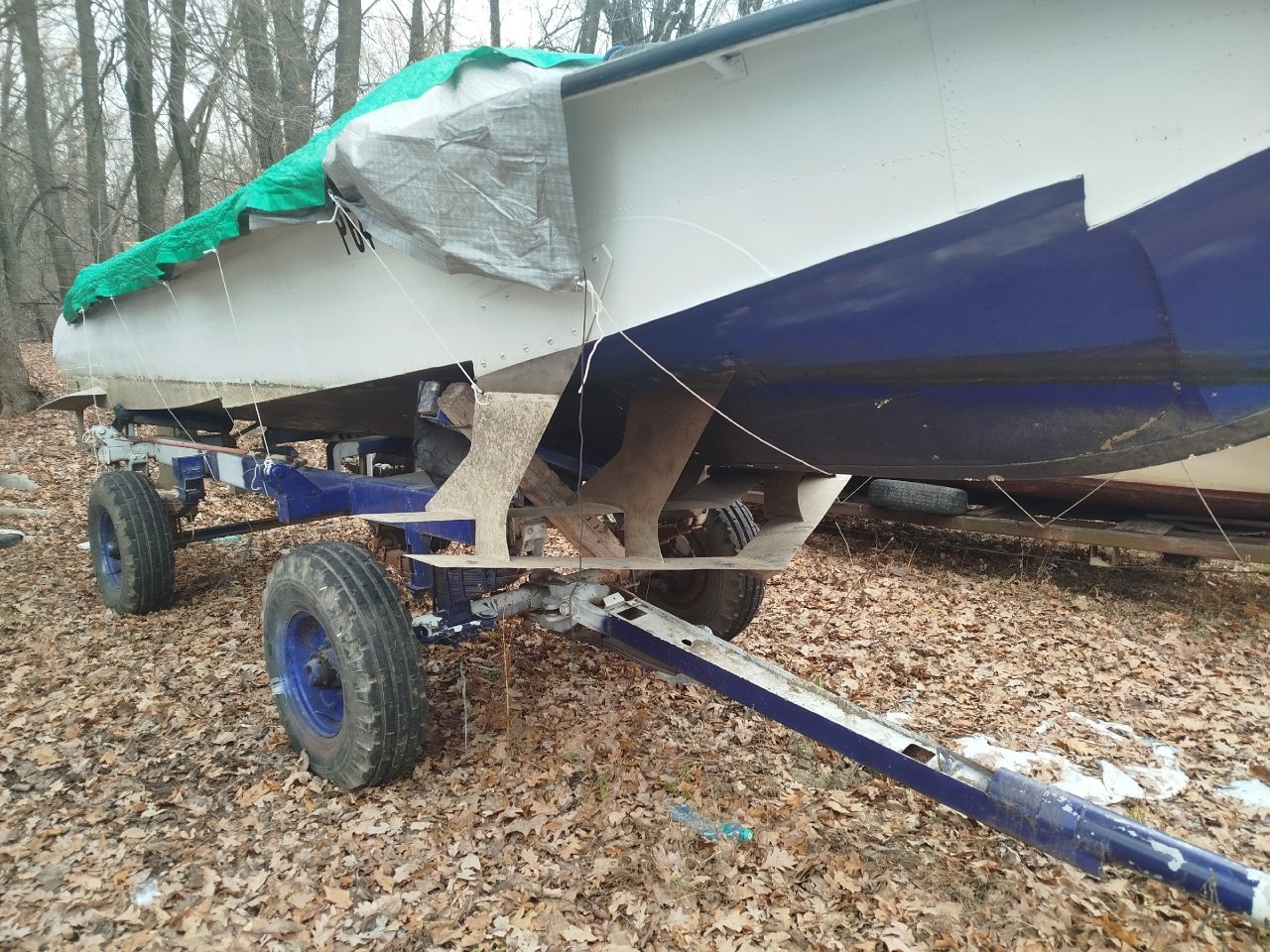

Последние 2 фото, это судно - лухари СССР проЭкт Волга ...... маломерное судно аля ракета или метеор. Ранние названия - крылатка, стрела. Выпускались до 1986 года - скорость 60-70 км/ч основной двигатель был М-652-У 80 л/с . 6 цилиндров рядная шестерка. Я очень люблю настоящие советские вещи. Купил бы себе такой, но - не практично к сожалению ..... хотя кто знает может и куплю ........ такие штуки под восстановление стоят копейки по нашим временам. Условно говоря Айфон дороже будет ............
Кораблики накрылись одеялками - и будут спать до весны. Как минимум до мая.
Своему я сказал - если весна будет , то я приду ..........
