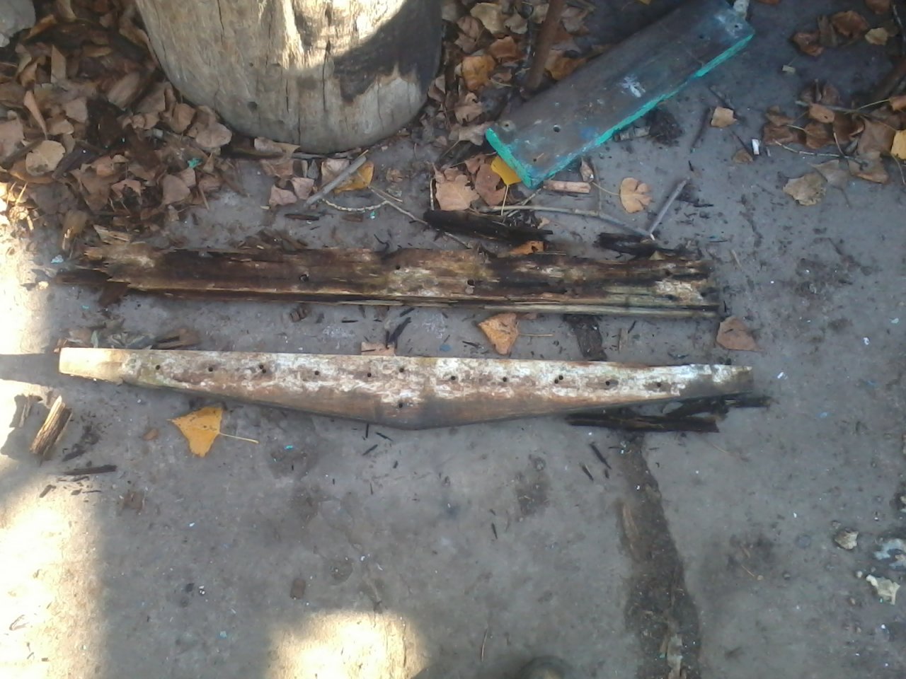

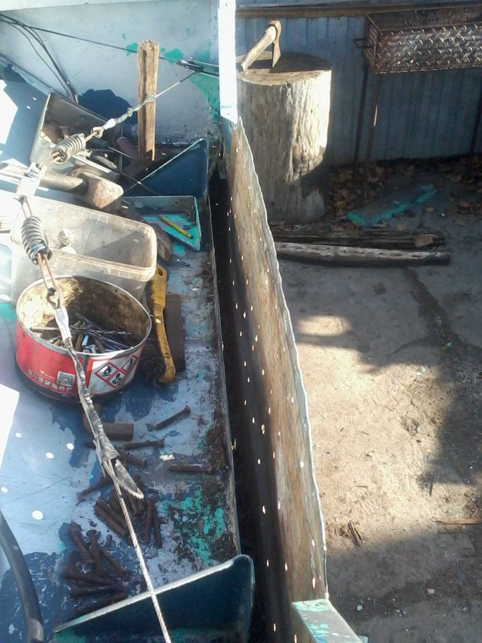

мужики. разобрал корму ...... конечно все предсказуемо ибо родное а год 78.
из чего посоветуете делать доску ? дуб лиственница ? или может 2 слоя влагостойкой как на слани делают ?
Лёшик
08.01.2014
2 414
347
Киев
вихрь30,20 Ямаха-2
Дуб отказать.Можно делать из чего попало(дерево любое) только должно быть сухое и обработано многослойно для защиты от влаги всякими антисептиками,пропитками и т.д. Этого добра у вас валом.У меня мокрый дуб без пропитки в верхней части медленно подгнивает но на мой век хватит.Можно из водостойкой(не путать с влагостойкой) фанеры 40мм марки ФСФ.

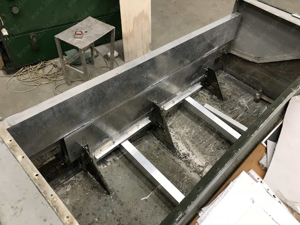

kav75
16.01.2010
2 792
1 372
Томск (Северск)
Если делать на века, можно "доску" собрать из алюминиевых профилей 150Х40Х4, сваренных между собой по узкой планке. В месте крепления мотора профили заполнить ламинированной фанерой.
На фото пример от Лодки44 под L ногу:

kav75
16.01.2010
2 792
1 372
Томск (Северск)
Я на свой Прогресс поставил именно такую поделку от Лодки44. Как-нибудь соберусь с силами и выложу отчёт.

2 113
кстати да, очень интересный вариант
Профили можно разные использовать, набрать из профилей транец, только не забыть учесть "один весЧь" - в места под болты крепления мотора придётся ставить втулки, чтобы профиль не "осаживался" при затяжке. Или набирать "решётку" профилей так, что бы места под болты получались у стенок профиля.
kav75
16.01.2010
2 792
1 372
Томск (Северск)
Володя, со втулками не угадаешь по высоте 99,99%, а ещё если планируется игра с подгонкой высоты навески, + смена мотора... В общем во внутрь профиля напихивается пакет из ламинированной фанеры необходимой ширины и прекрасно там живёт. Ничего не плющится. Есть небольшой нюанс, как бы это правильно выразиться, в прижиме и креплении самого транцевого листа лодки к набору из профиля. В месте размещения пакета из лам. фанеры всё просто - болтами, а где профиль пустой, там производитель рекомендует производить крепление на вытяжные заклёпки, что лично мне пришлось не по душе. Увеличив трудозатраты и время раз так в шесть-семь, я склепал все панели на полнотелые заклёпки. Делал же для себя любимого, на веки вечные :D
2 113
Володя, со втулками не угадаешь по высоте 99,99%, а ещё если...........
Проходил этот "геммор", товарищу пересобирали и усиляли транец, всю башку себе изломали, как этот вопрос решить, но решили :cool:
