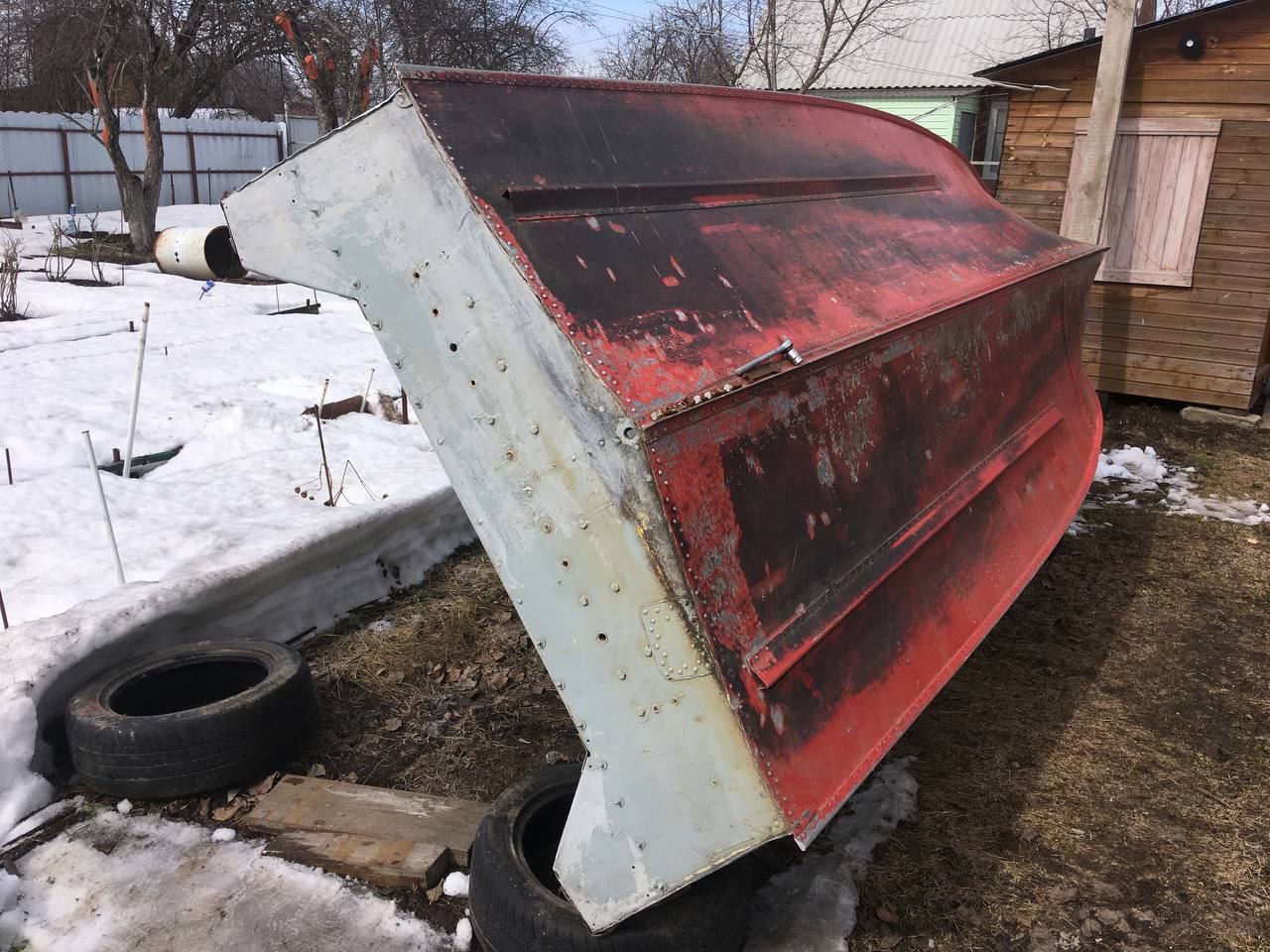

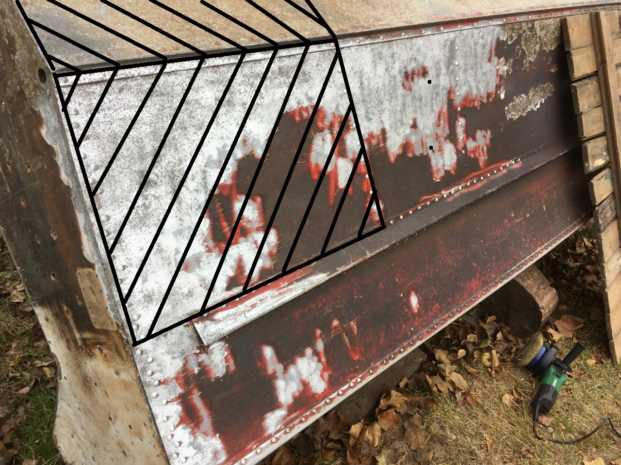

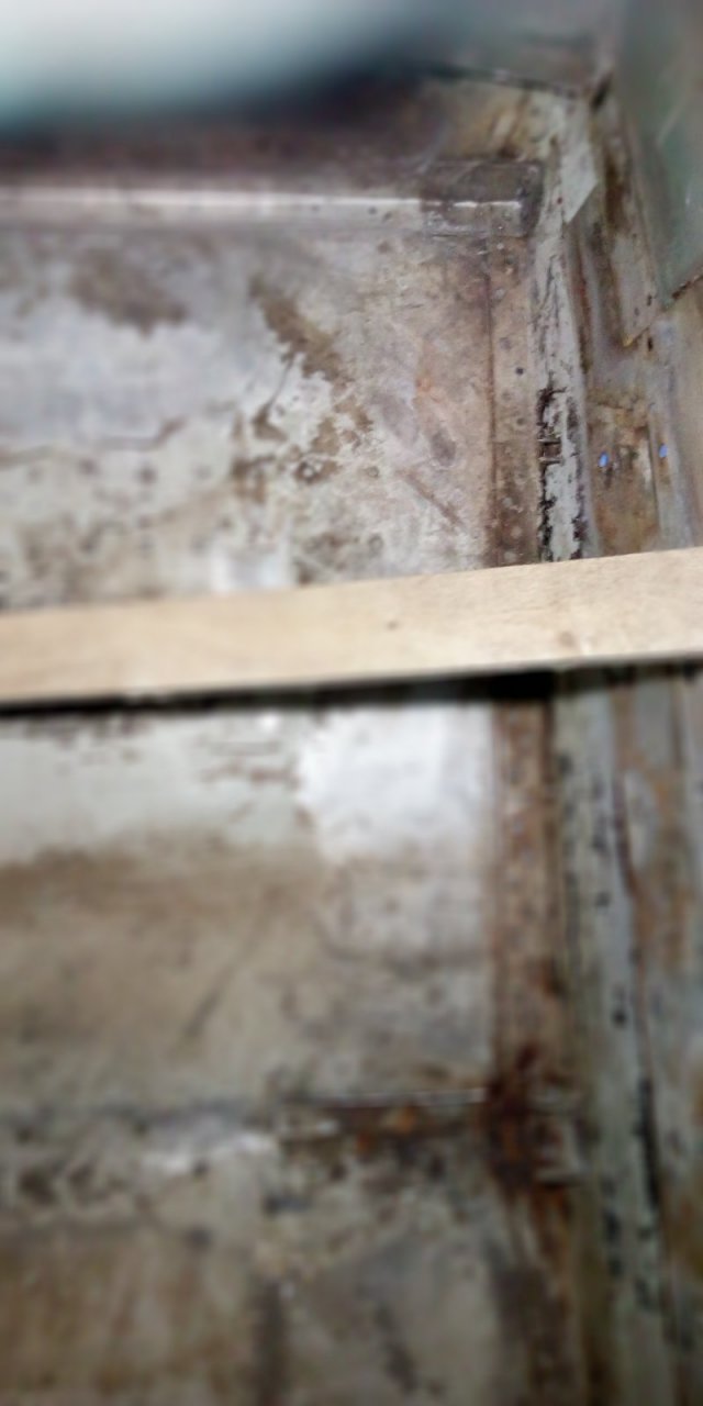

3мм??? Да и дюраль,? 1.5 с завода вроде
По днищу 2мм у прога, борта 1,5мм, на днище есть участок с коррозией приличный его буду вырезать и менять, думаю 3мм самое то))) да и накладку для поднятия транца из 3мм мне будет спокойнее

А почему ни целый лист решил менять? Почему не до скулы?

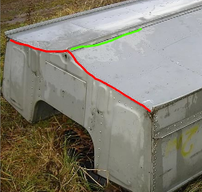

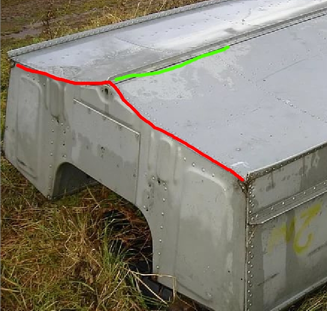

Там же на днище цельный лист проходит от борта до борта? (если не ошибаюсь) Я с 3 мм дело не имел, но с 2 мм пришлось поработать. Как делать гиб по зеленой линии будете? Уверены ли что по красной линии сможете 3мм дюраль притянуть? Или есть спец оборудование? Я не придираюсь, просто уточнить, а то может Вы и сами все знаете.
Мне самодельный листогиб из стального уголка 5 мм переваривали пару раз, полку гнуло от загиба 2 мм Д16АТ с нагревом. Короче, на мой взгляд, в гараже подручными средствами тяжело будет работать с таким толстым материалом.
Изгиб на вальцах буду делать, заказывать, подручными гаражными средствами такое не сделать!

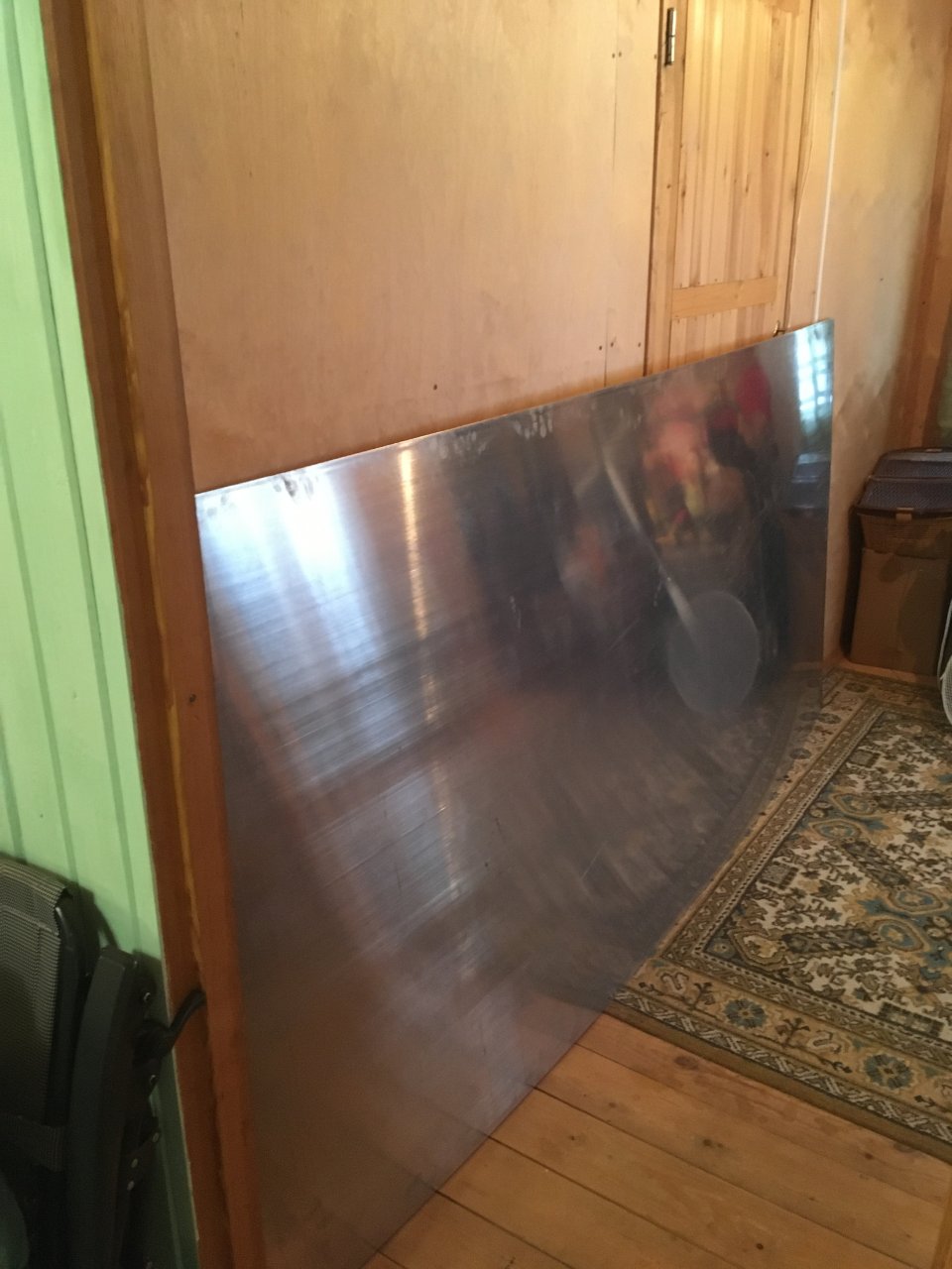

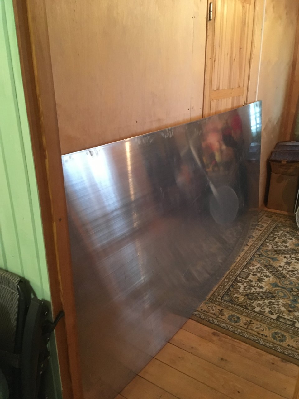

Готовлю материал по тихой, листик Д16АТ 3мм для переделки рецесса и ремонта замены уставших мест, так же уголки приобрёл 20х40х2мм для каркаса рецесса и попутного апгрейда!Посмотреть вложение 252070
Мы таким металлом усиливали транец на КазанкаМ и МКМ. И похоже на Прогрессе будем что то подобное мудрить.

Нормально.... Человек задаётся вопросом, как поменять доску, а вы ему днище поменять советуете. Перевожу на русский: отсверлить транец, снять скуловые накладки, расшить скулу, отсверлить днище - по сути, это разобрать всю лодку. Там ещё нежданчики вызезут.
Это работа, за которую никто не возьмётся. Это компрессор, несколько кг заклёпок, клепальщик (кмп14, не 24), обжимки и биты, помощник, теплое помещение и море времени.
Топик-стартеру: если интересно, следи за моей темой в соседней ветке по Прогу (к весне думаю сделаем). Транец будет выполнен в металле.
3 мм д-16т это перебор, загнуть его архисложно, в два слоя под струбцины загнать, и доска тебе не нужна .
Очисти свою гниль и посмотри внимательно. Если замена нужна, делай как планировал (двойным швом с предварительной подгонкой на винты), но чтоб ложка не вылезла, а вот с линзой может получиться интересно...

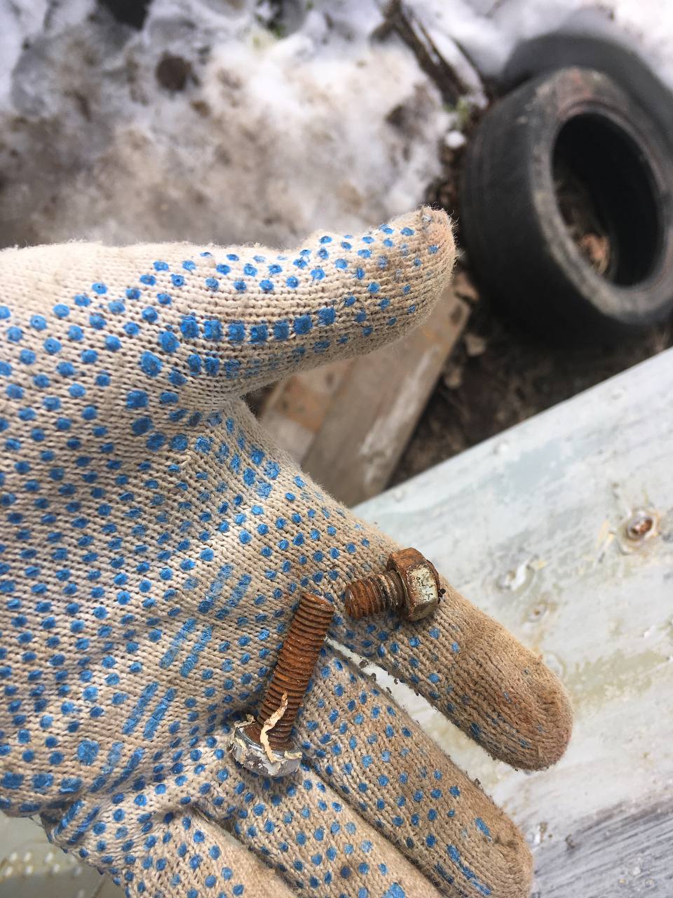

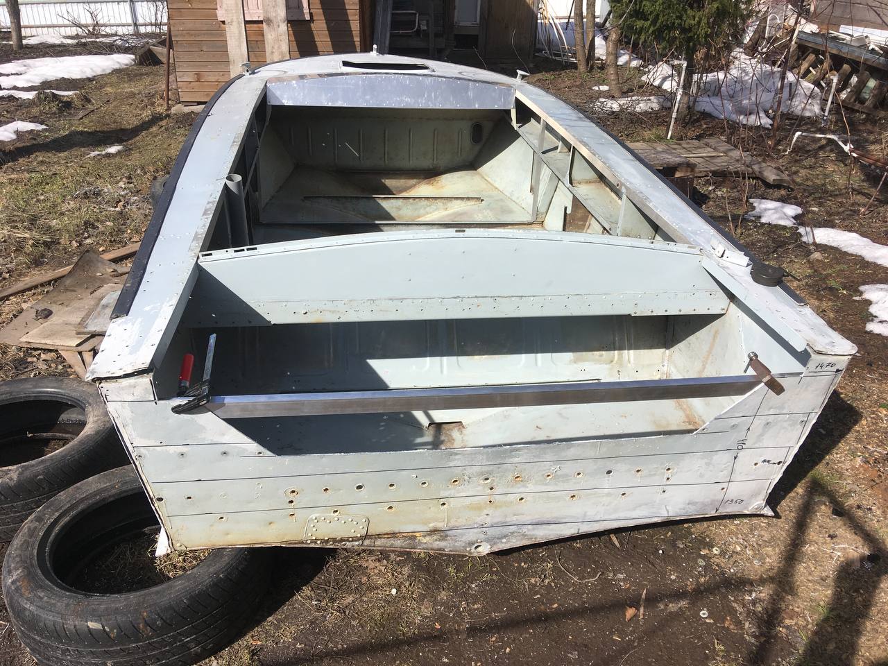

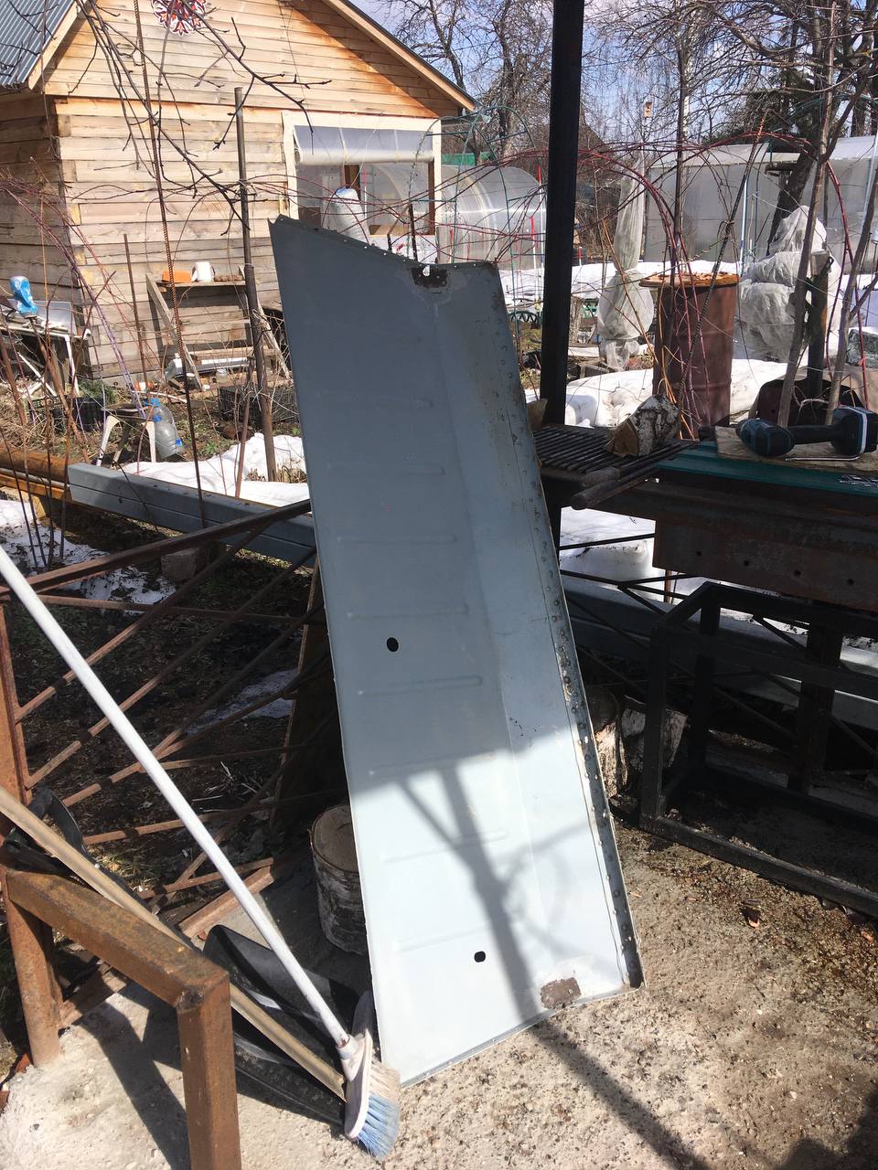

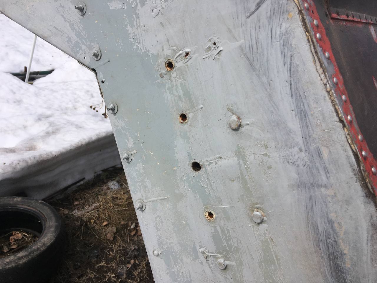

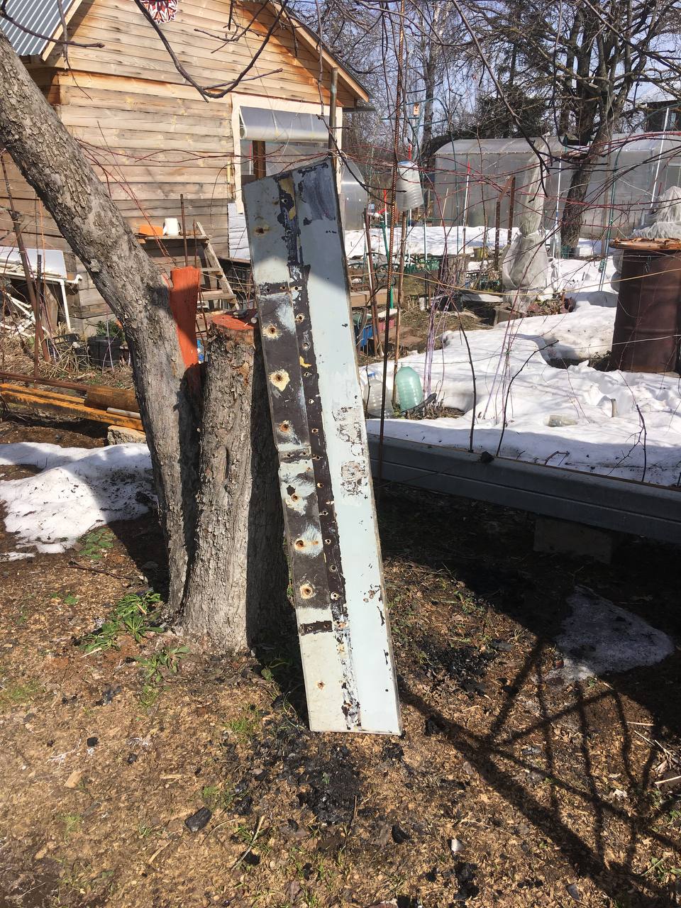

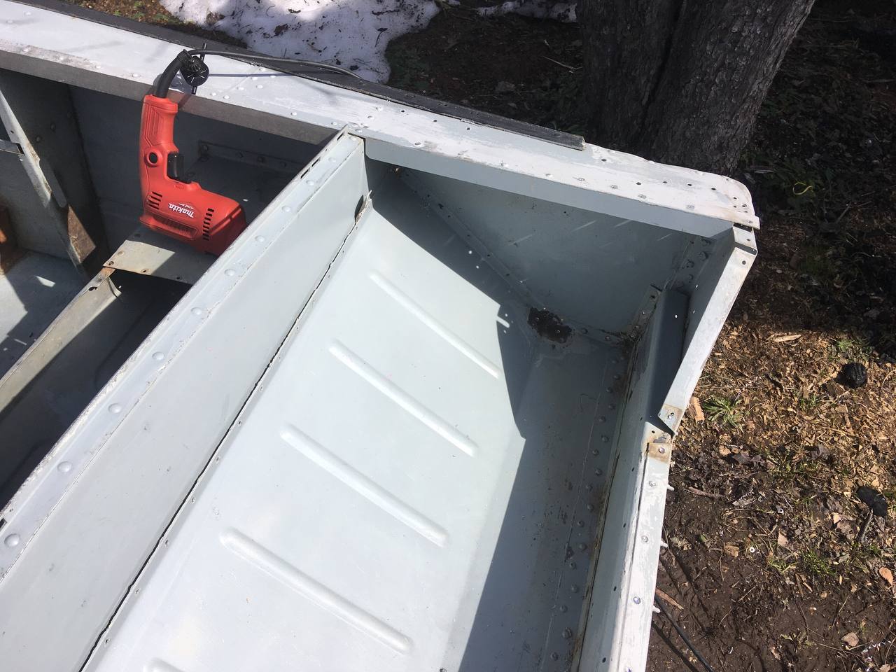

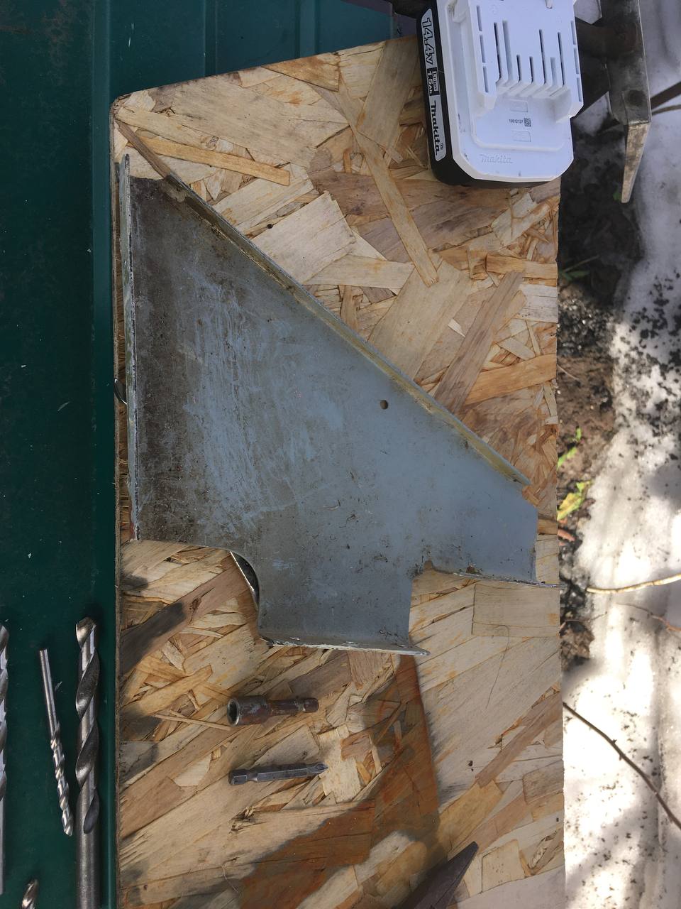

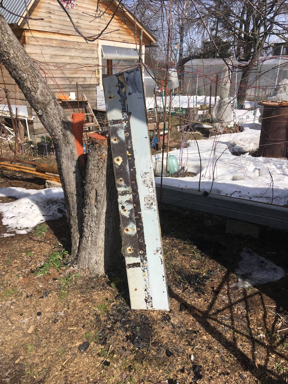

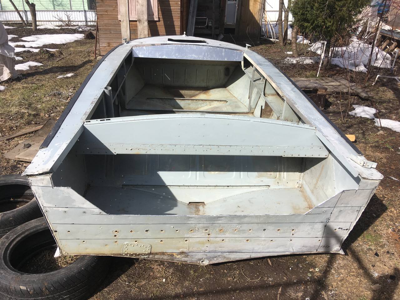

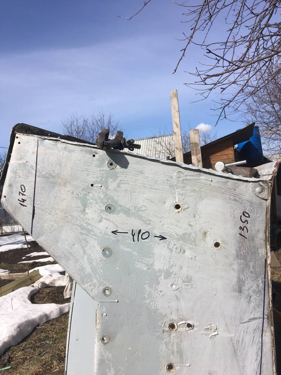

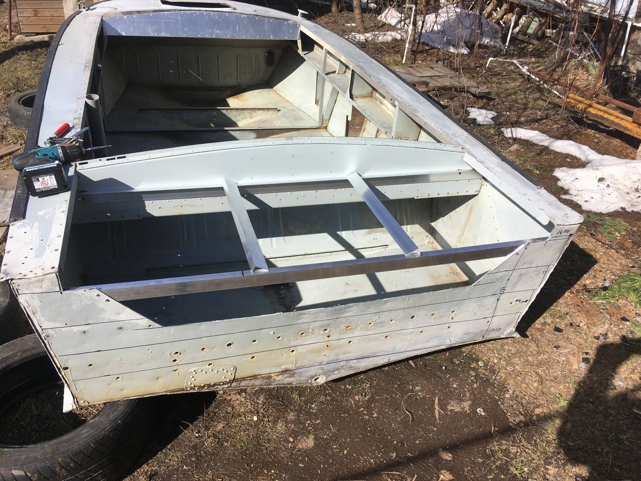

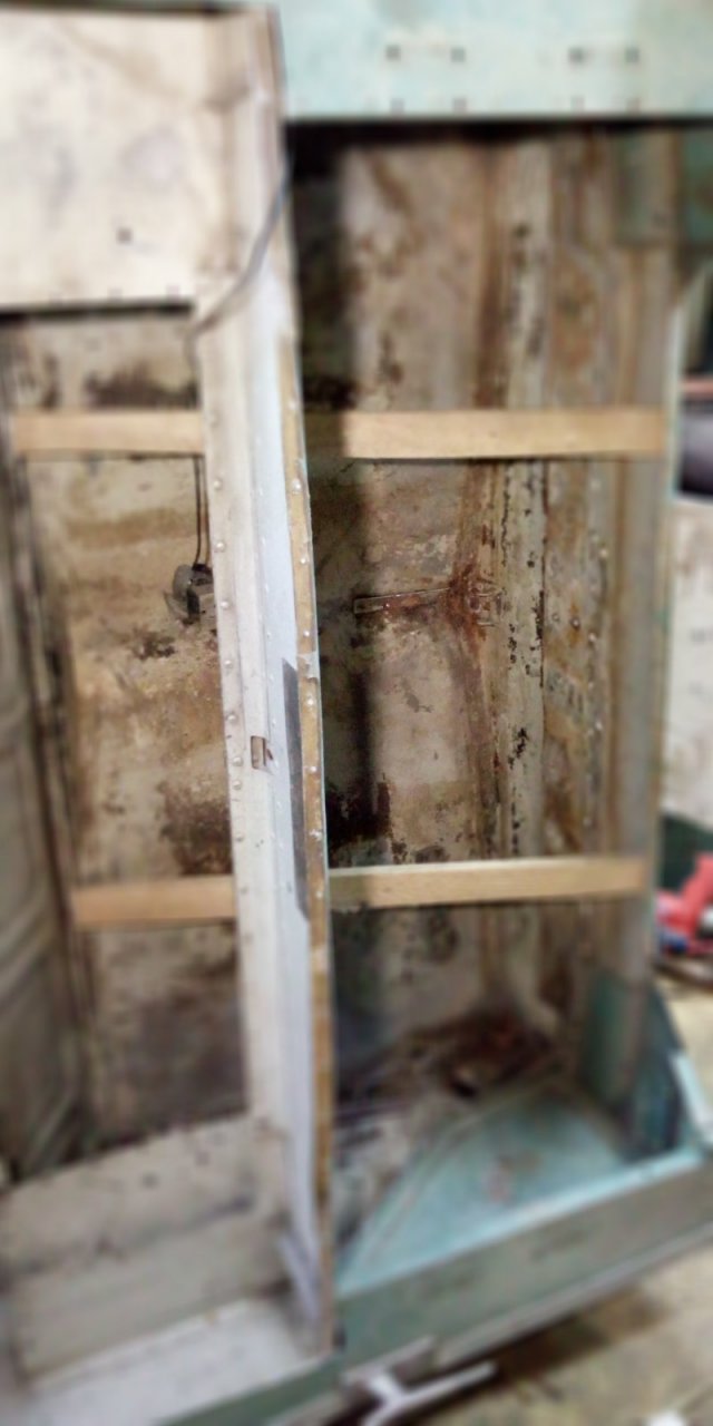

Наконец то погода начинает радовать и полностью растопила снег вокруг лодочки) приступил к разбору транца для его увеличения под длинную ногу, дел ни каких не планировалось делать но руки чешутся, открутил ряд болтов, на себе уяснил что нельзя ставить крепёж из чернины, болты еле открутились все ржавые один даже сломался!

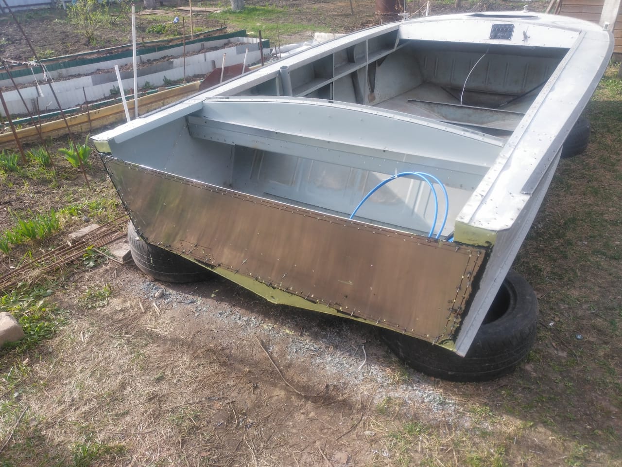

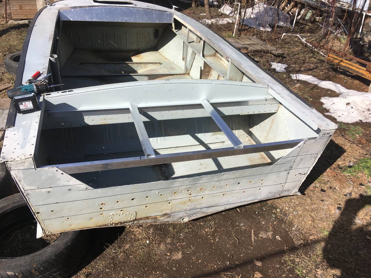

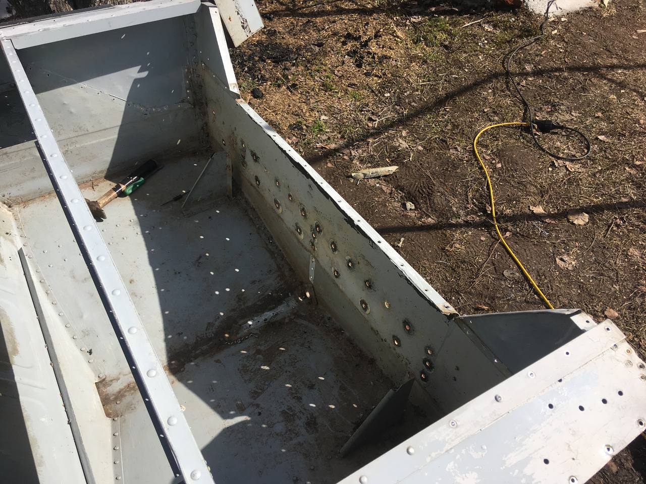

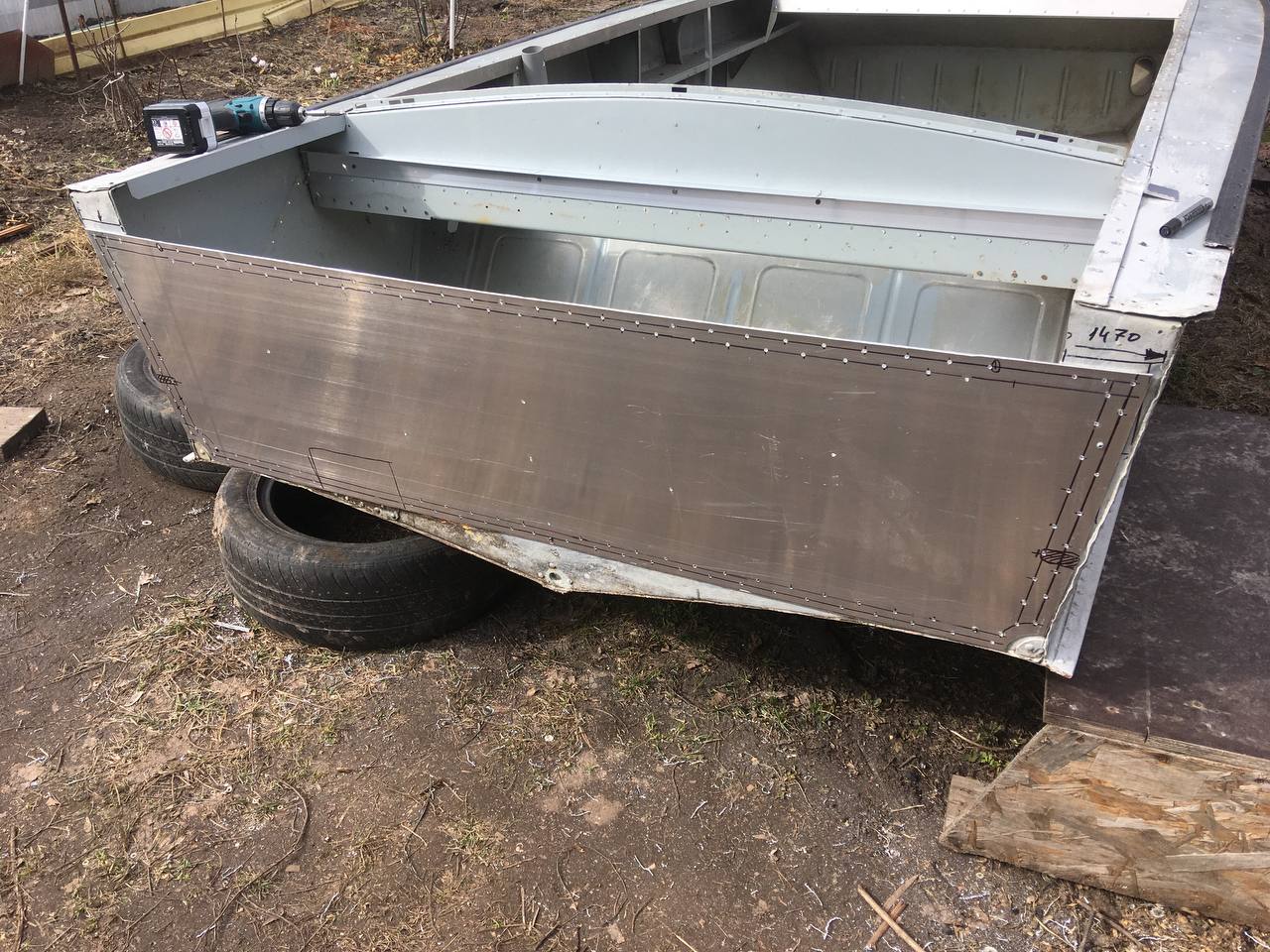

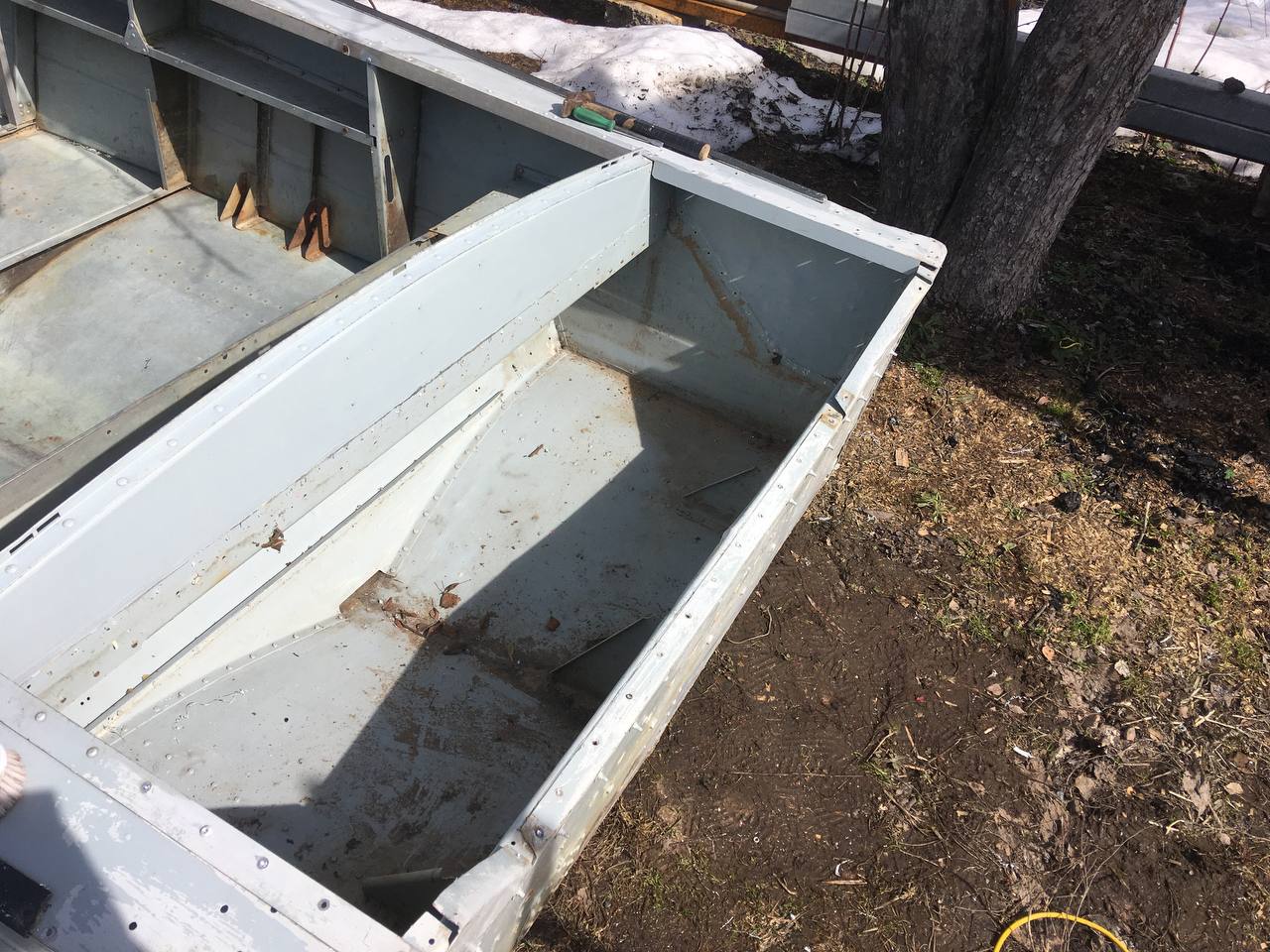

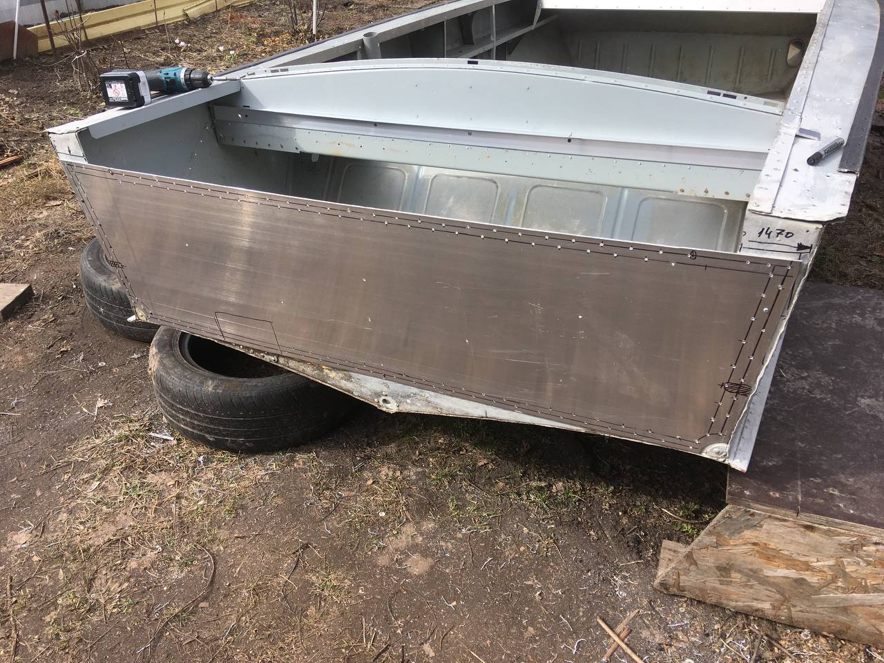

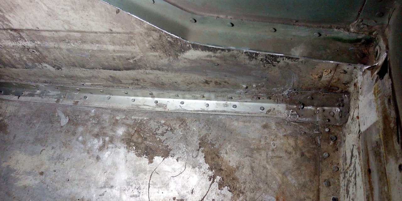

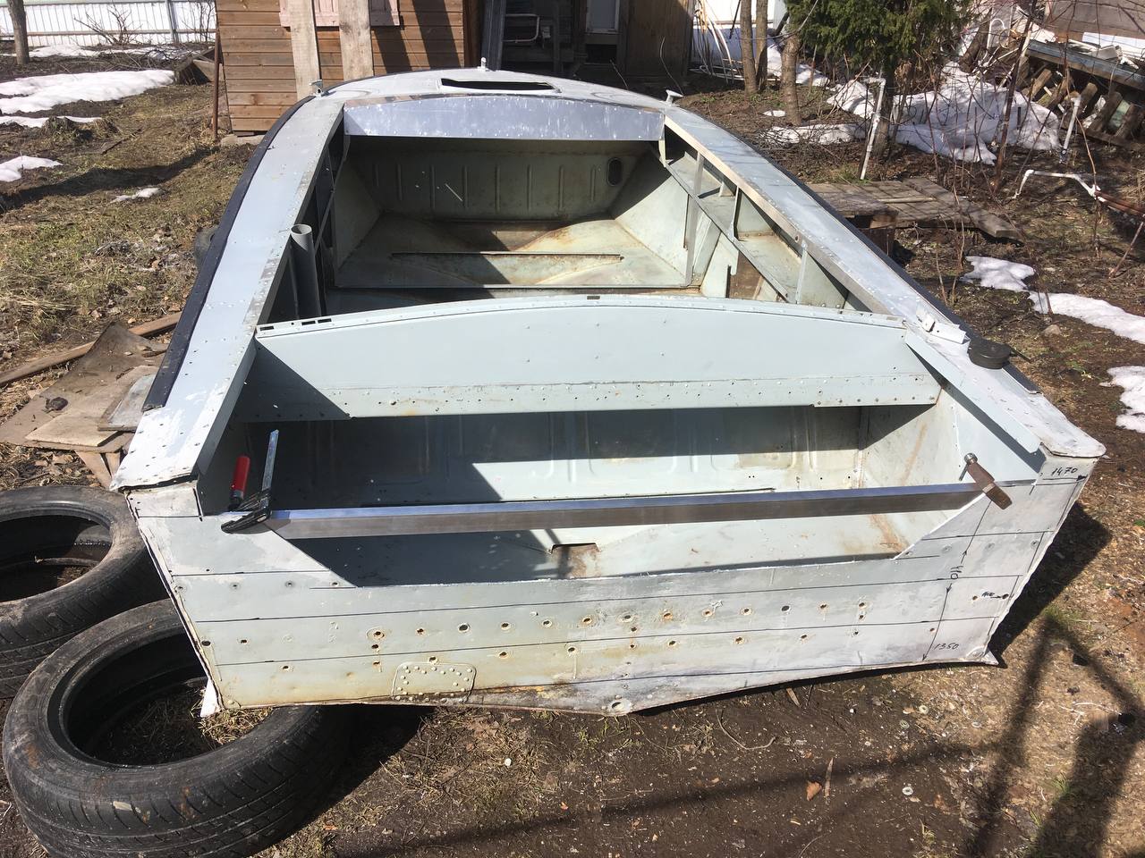

Продолжаю по тихому, процесс на фото думаю понятен, рассказывать не буду, критике и советам буду очень признателен!
9 751
6 540
Ну, посмотрим, что ты дальше сделаешь. Уголки на рецессе лучше соединить листом с днищем, хотя бы частично у транцевого листа - сделать подобие ящика. Это и даст жесткость. Лист Д-16ат или АМГ6.
Прикинь до сборки, как ляжет крышка. Возможно сейчас транцевый лист отогнут наружу. У Прога 2, что сейчас у меня стоит, с разобранным силовым набором он ушел наружу на пару см. Когда потопчину транцевую ставишь, это видно.
Да транцевый лист вынуло немного, этот изгиб компенсирую листом д16ат 3мм, силовой набор буду изменять есть задумка поставить 2 стрингера по 2 метра начиная с кормы, пойдут они между реданом и килем

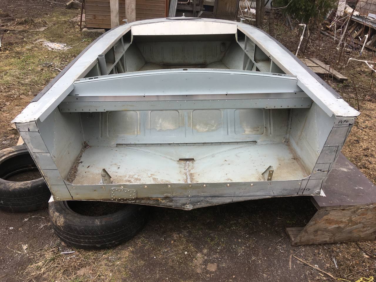

На следующей неделе начну переделку транца под L мотор , могу поэтапные фотки выкдадывать , если интересно .

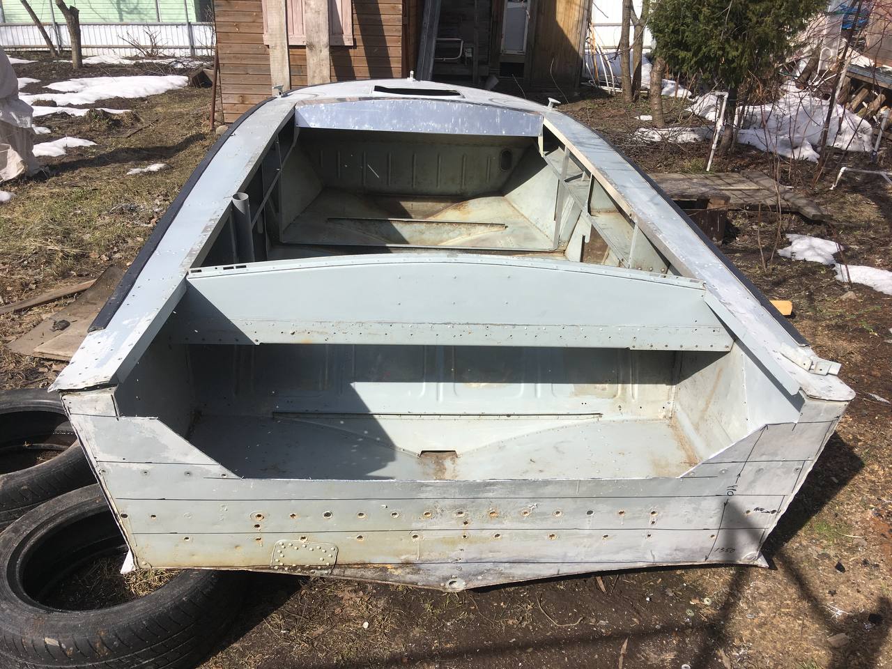

Немного удалось поработать

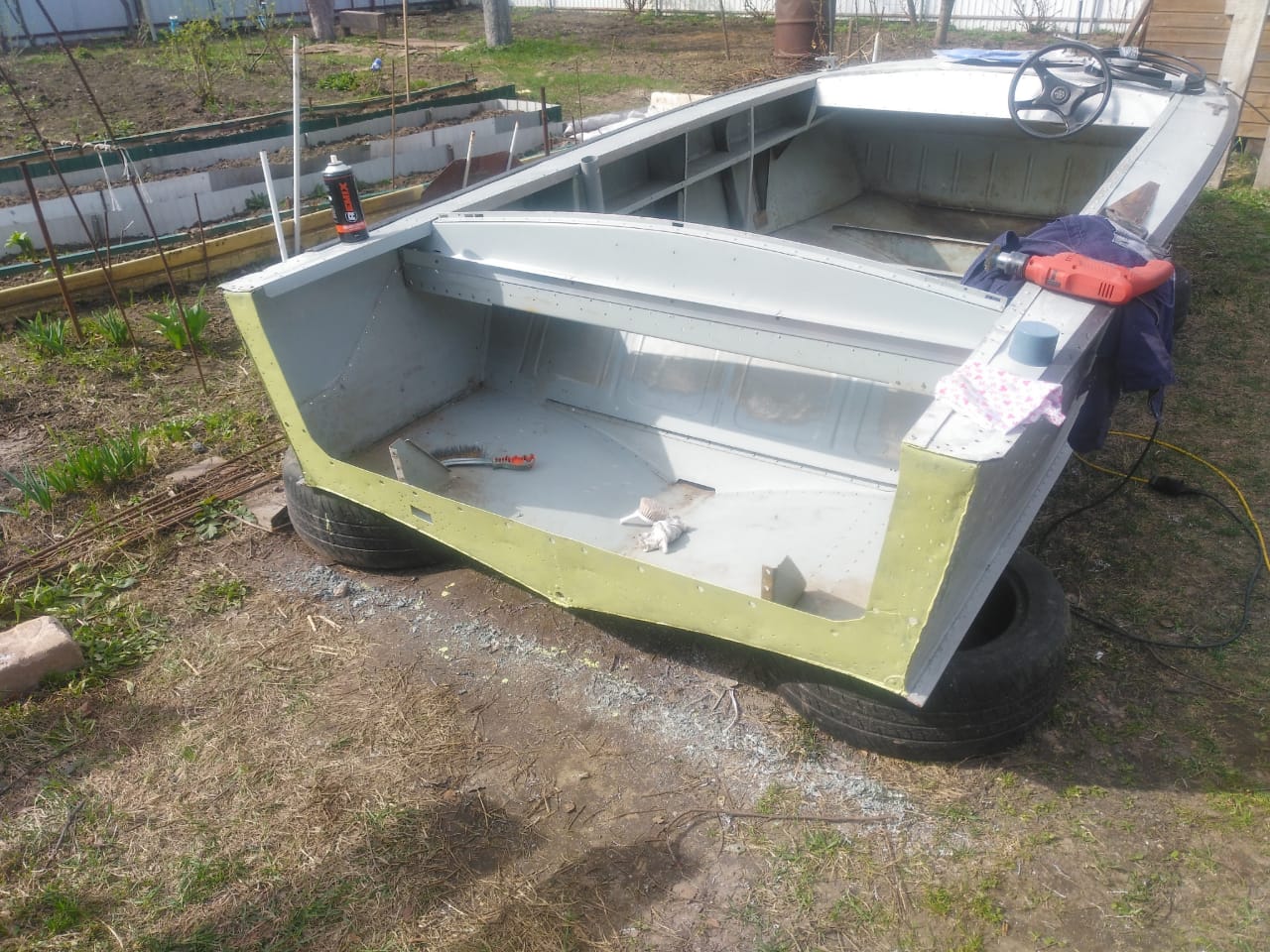

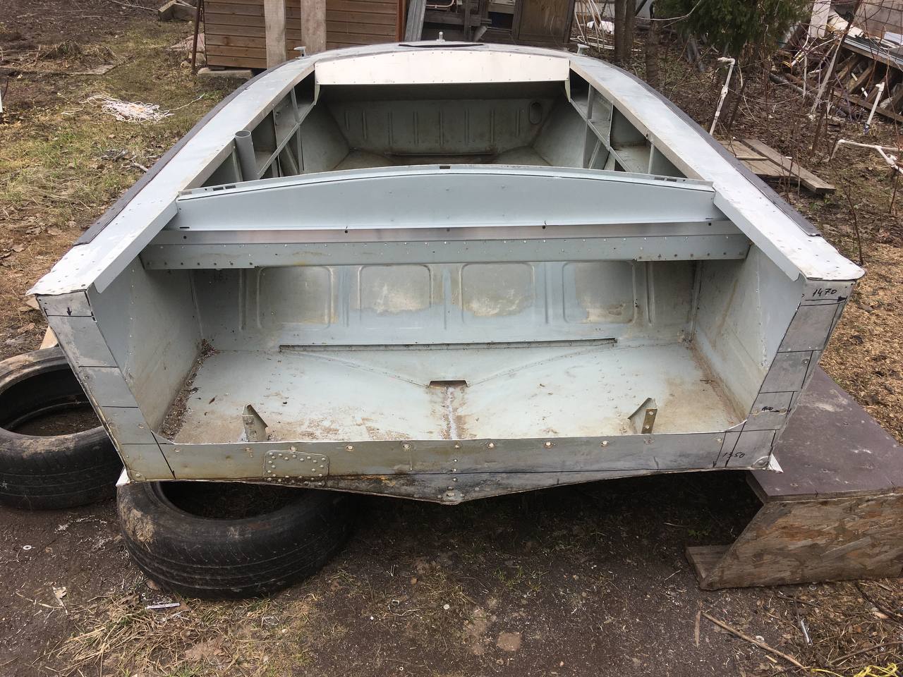

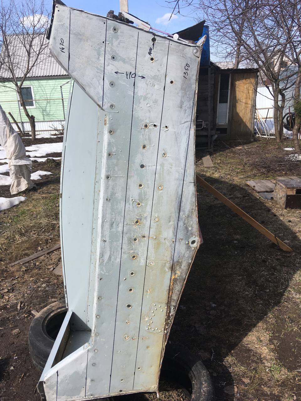

Разобрал заводской . Сразу сделал тюнинг углов и скул. Палочки технологические для оттяжки транца ( увеличение угла до 14 град, , что бы клинья не ставить ) .
На заметку взято:good:

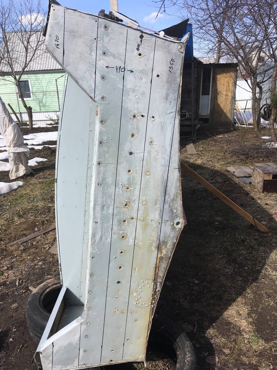

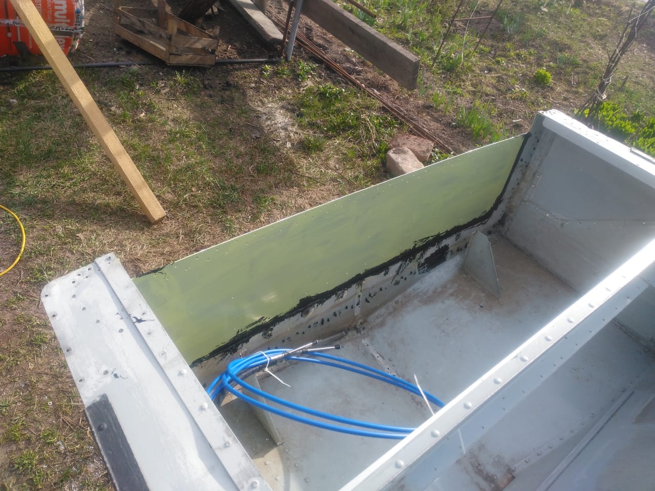

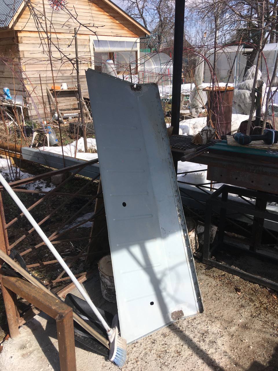

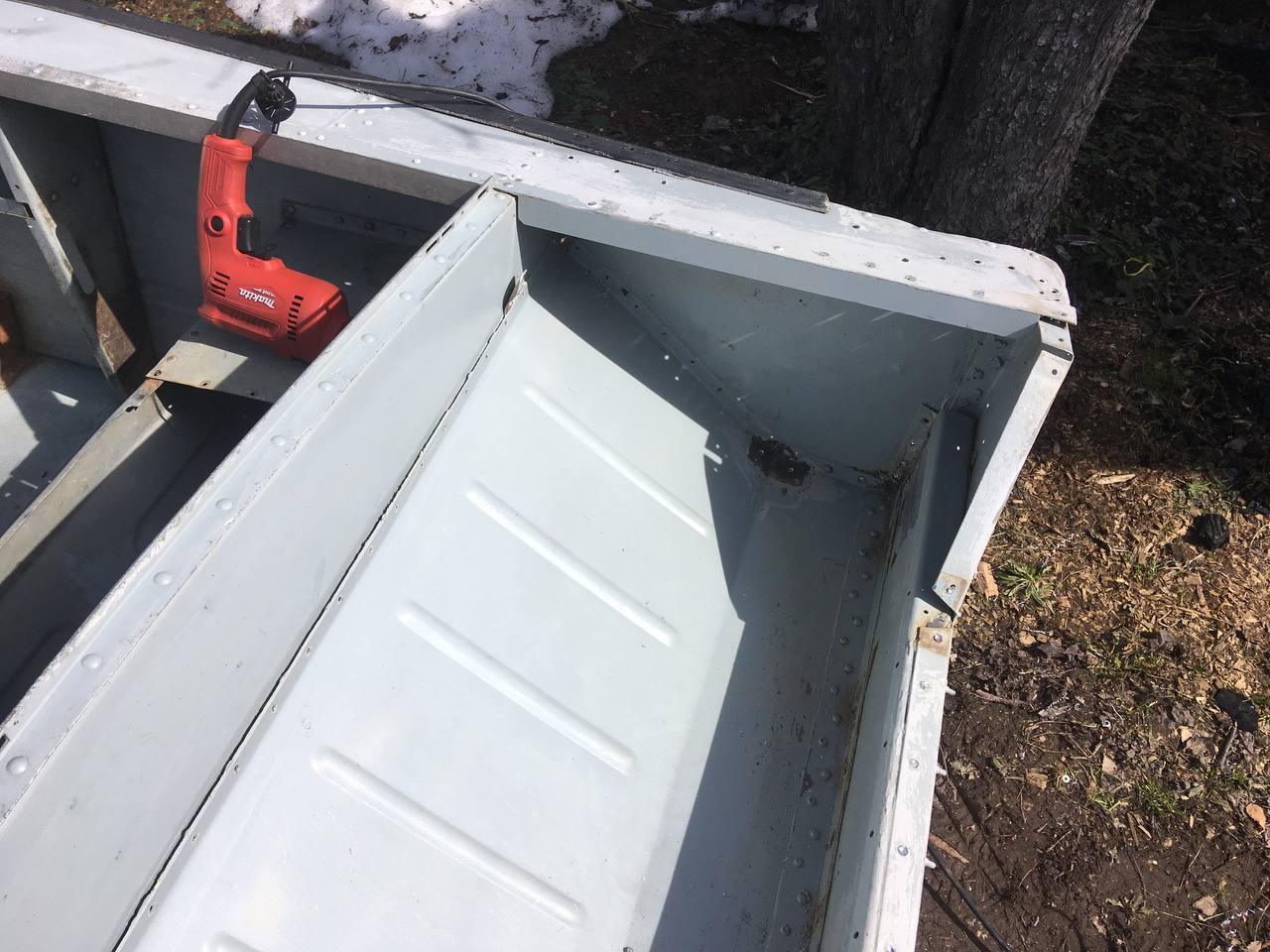

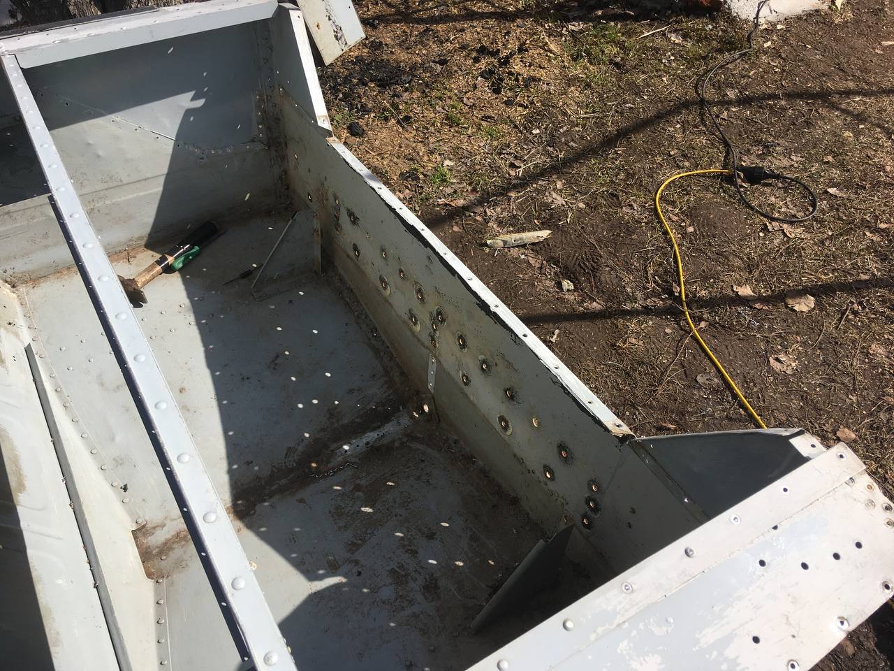

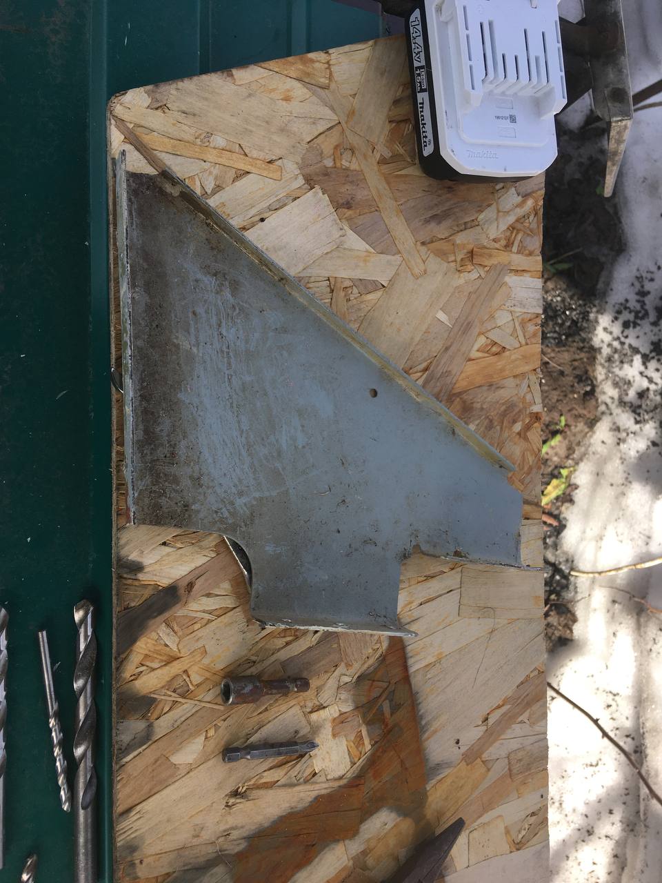

Сегодня, подготовил транецевую панель к клёпке, с кормы снял краску химией, нанёс грунт ЭП0215 далее обильно промазал герметиком каким то автомобильным шовным полиуретановым и стянул тех. болтами, пока сох грунт установил рулевой редуктор прокинул все троса, врезал панельку с кнопками
