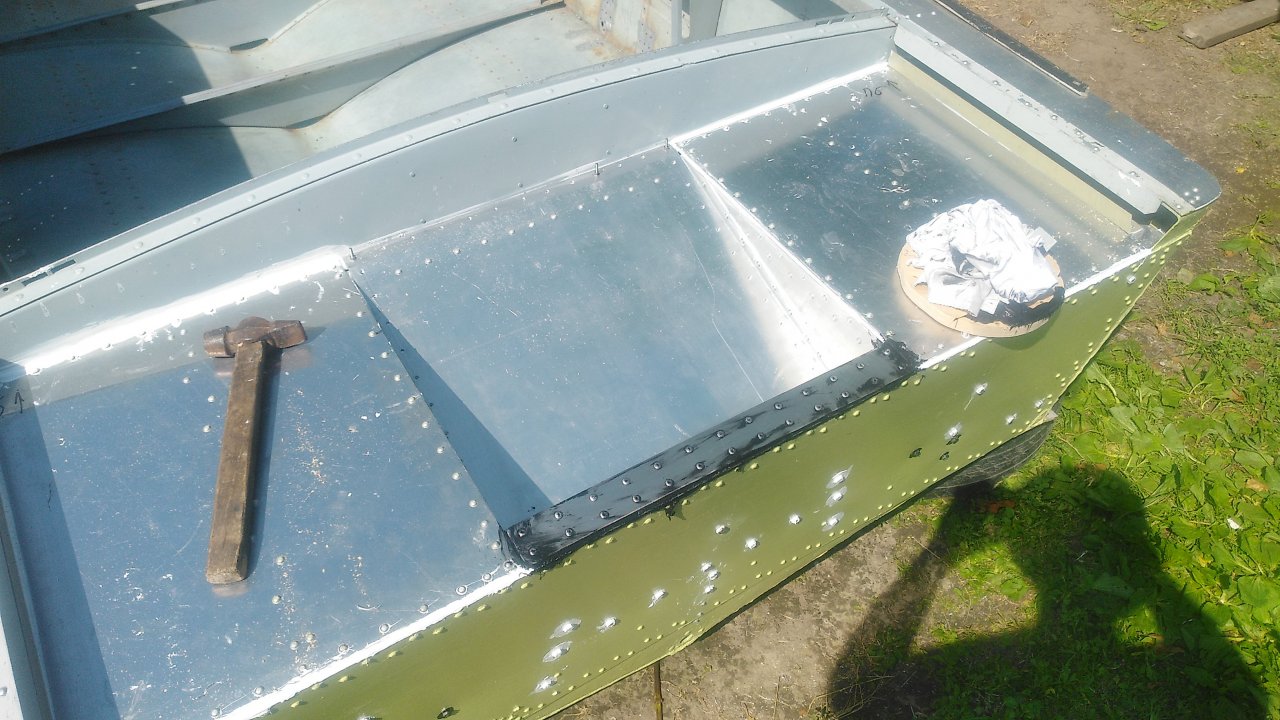

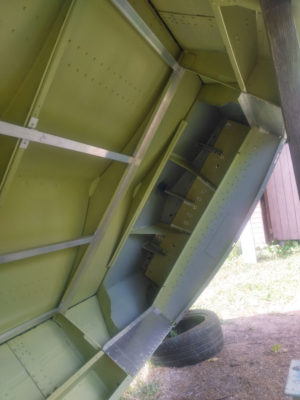

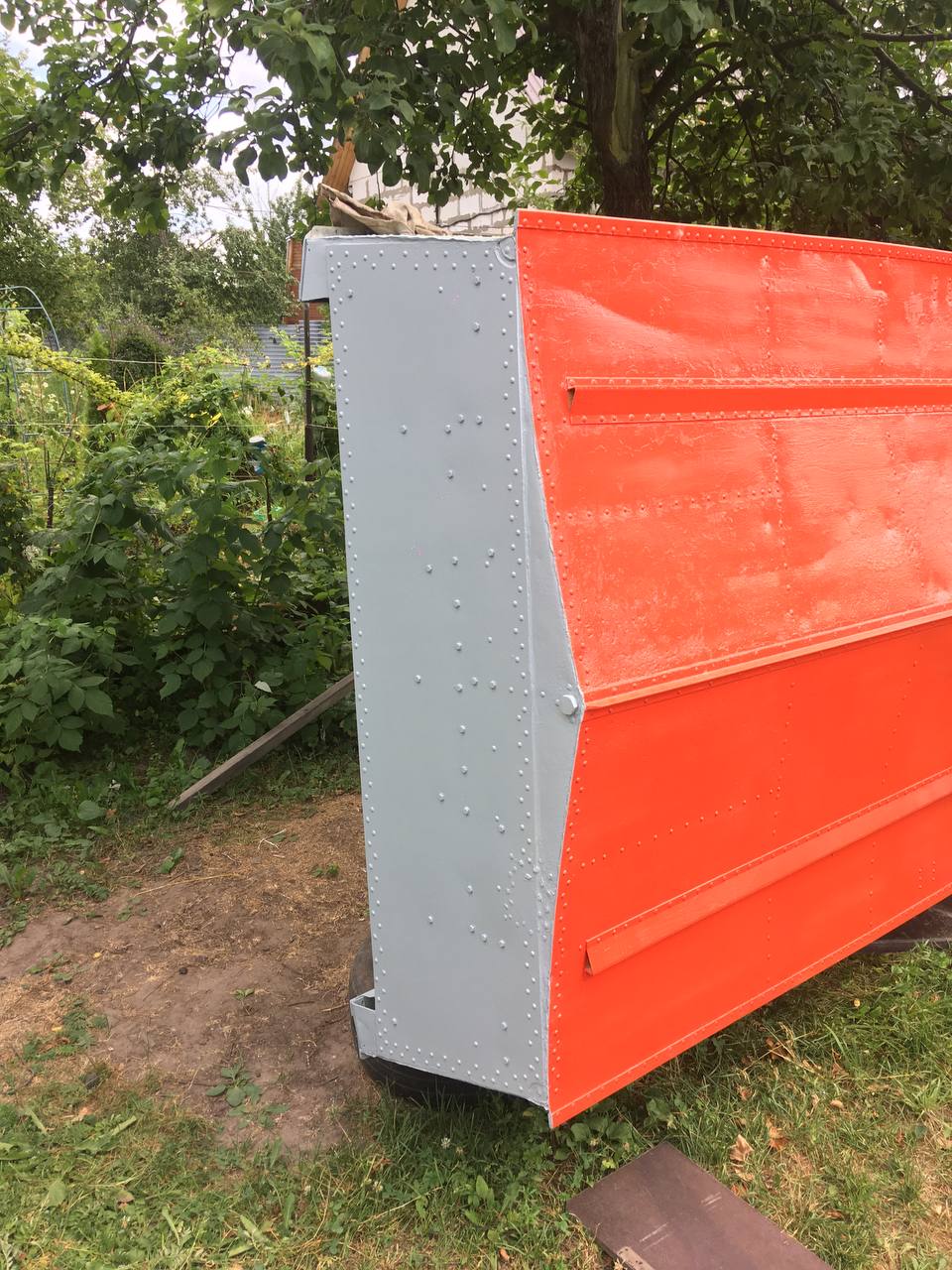

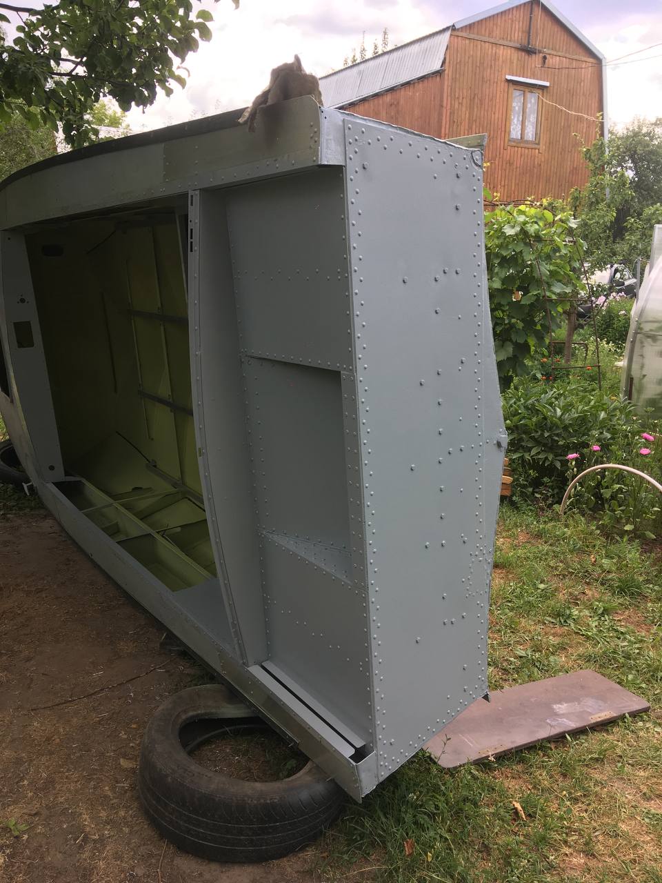

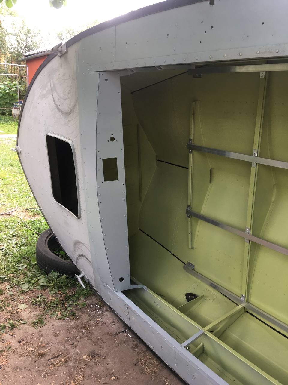

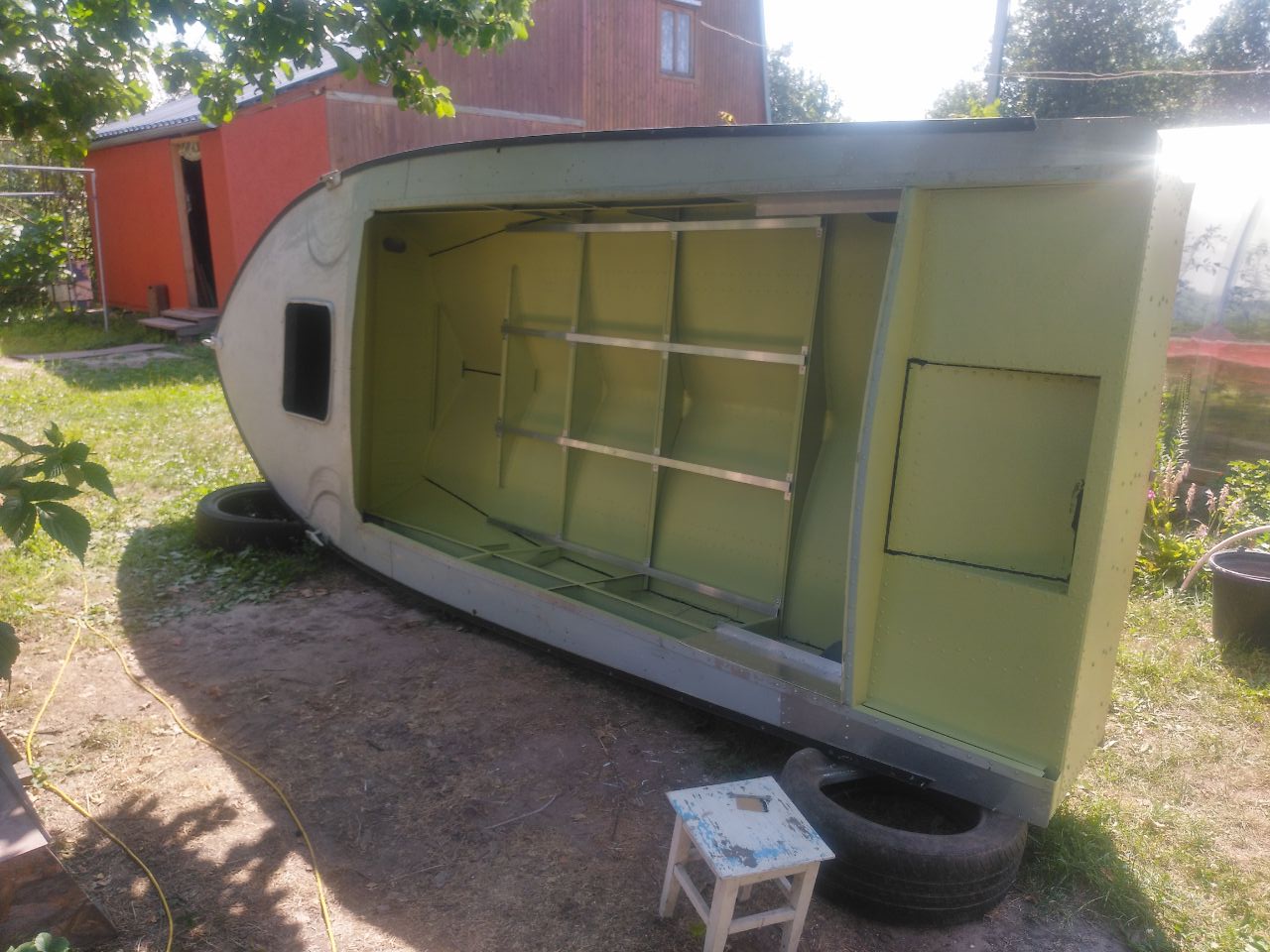

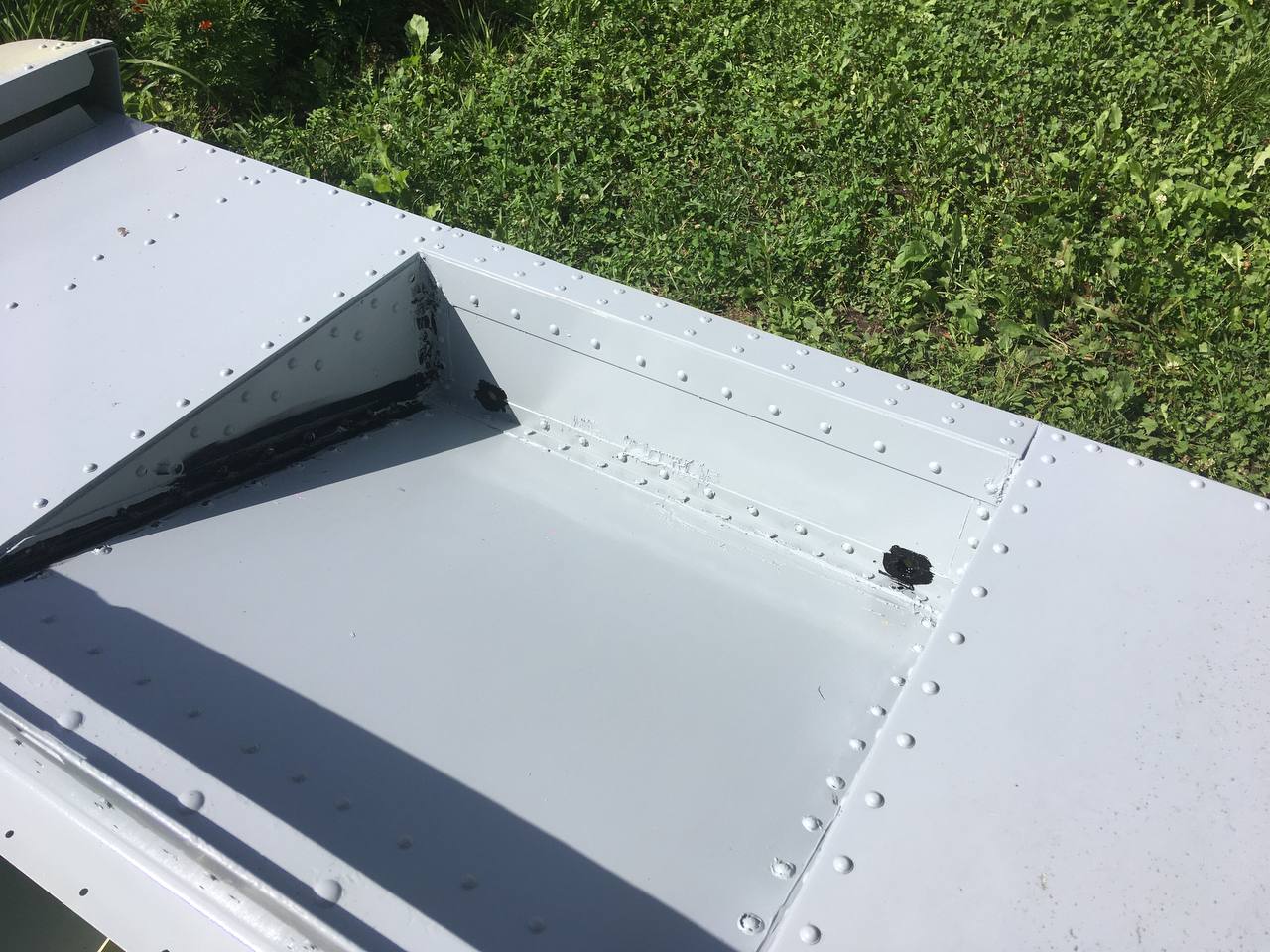

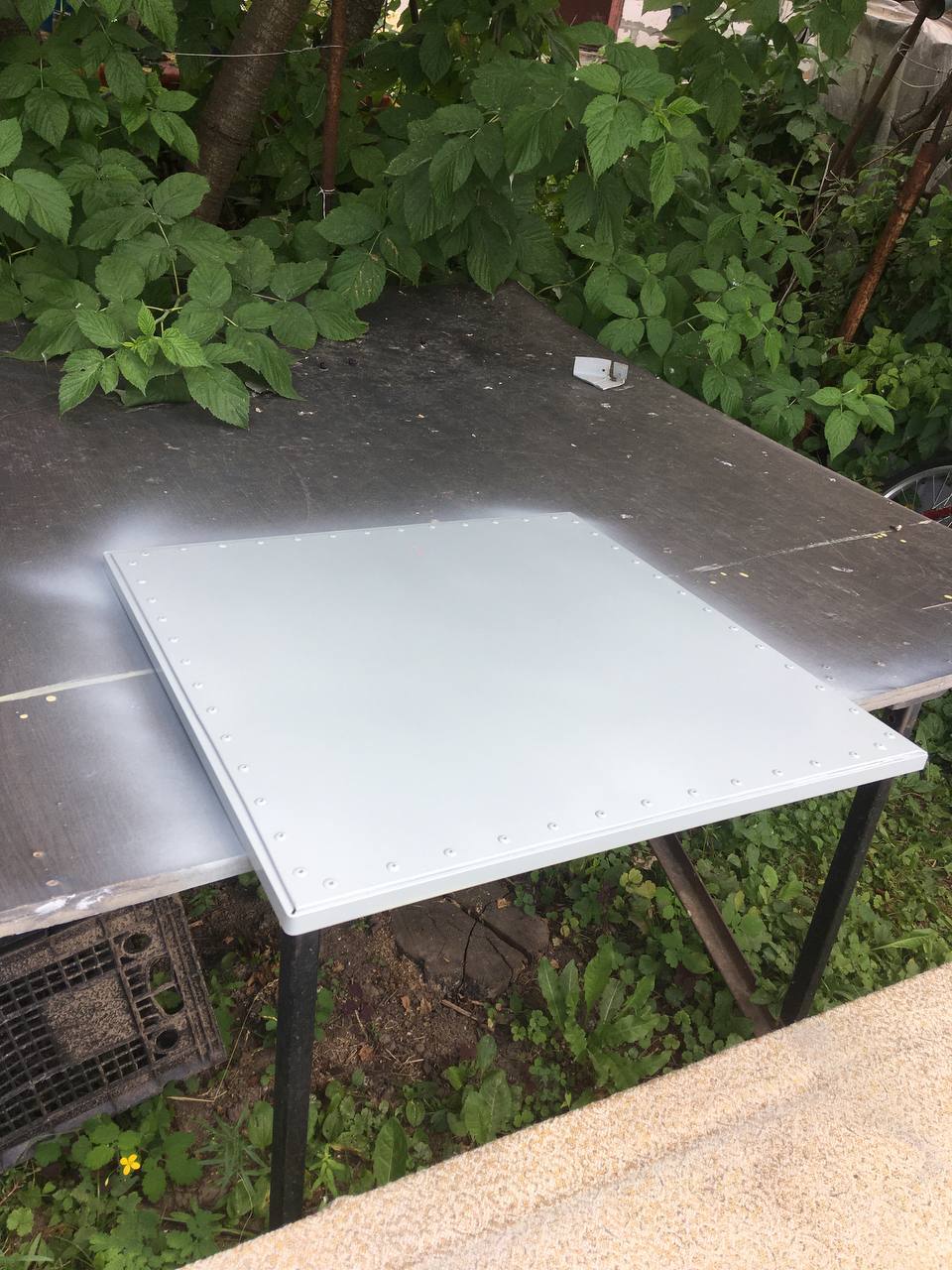

Косынки все приклепал, болты все установил, фанерки стянуты на 26 болтов, подогнал корыто самоотлива, на место крепления мотора установил пластинку на вытяжные предварительно обильно залил герметиком, все вытяжные заклёпки промазал герметиком, осталось дело за малым и корма готова:cool:

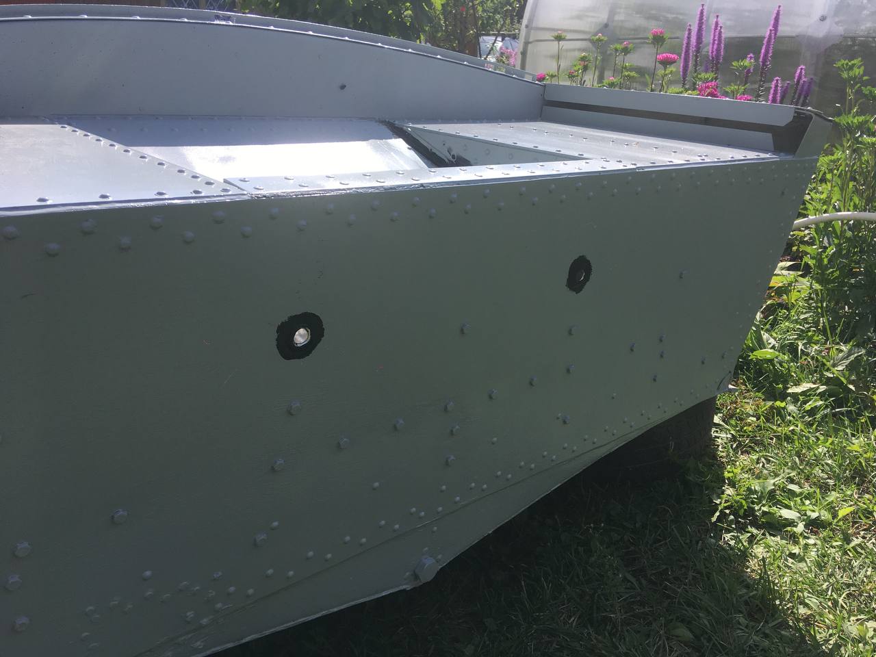

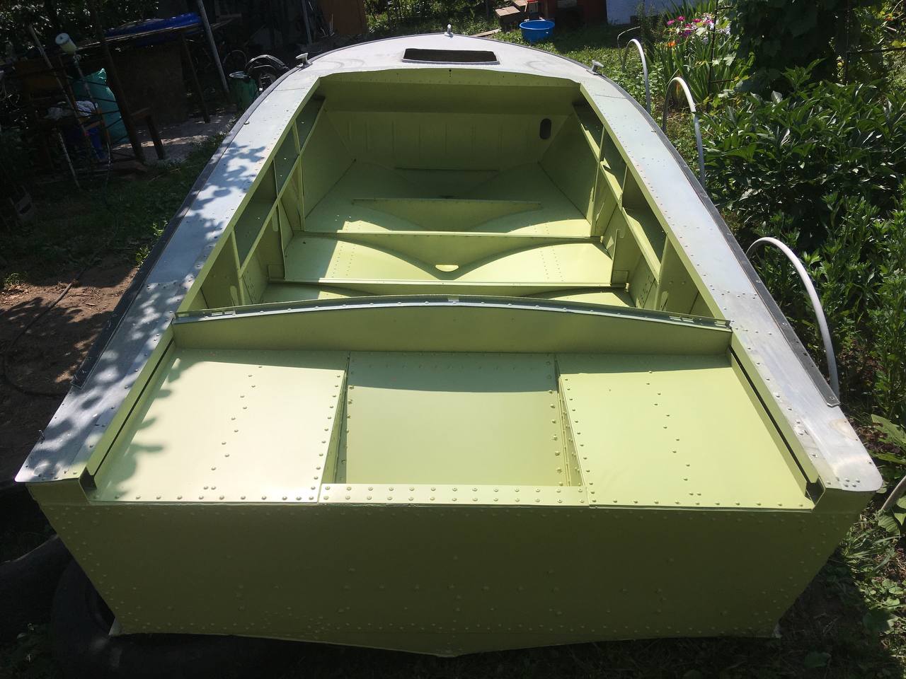

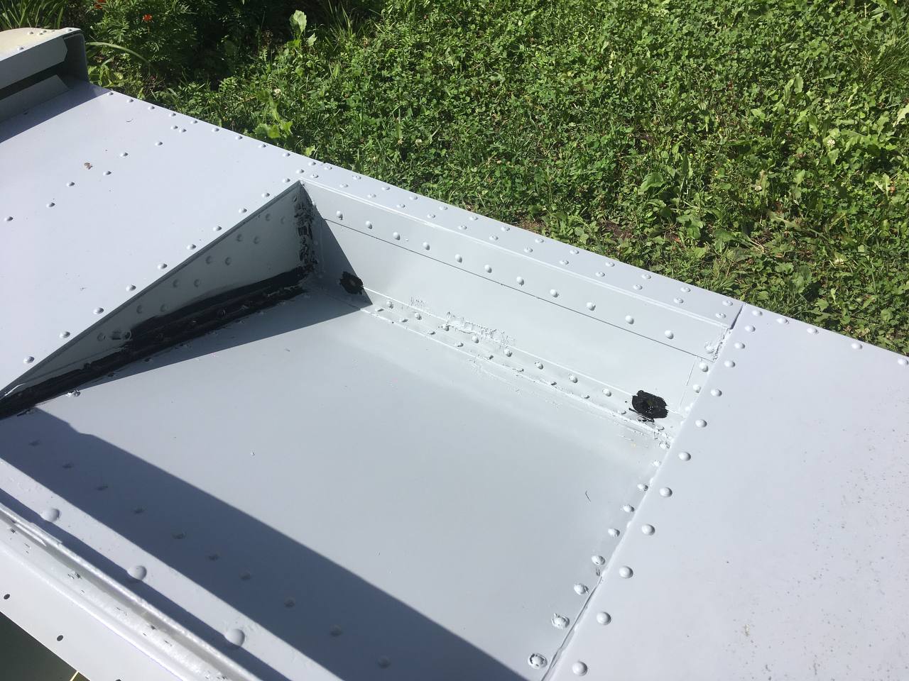

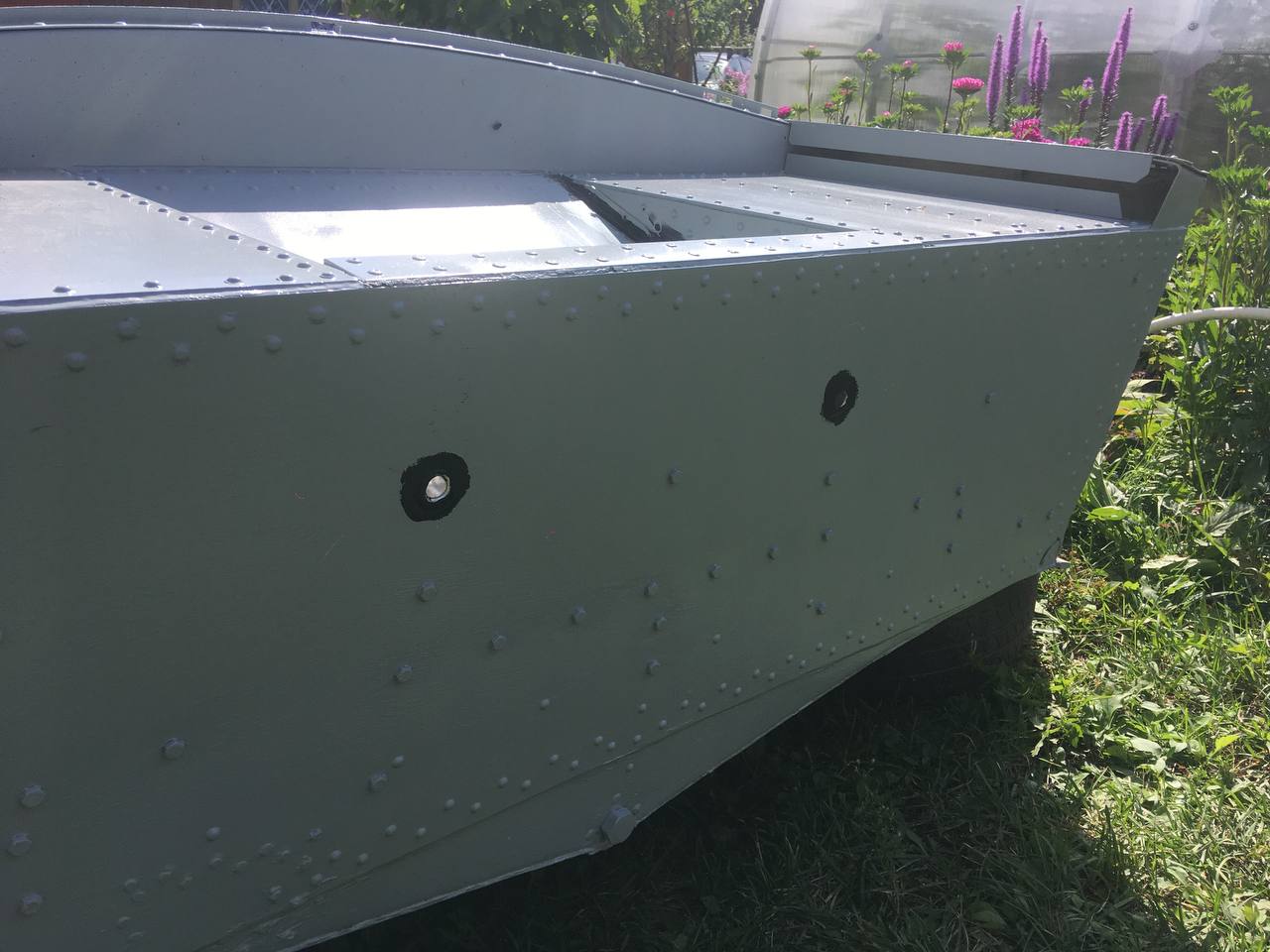

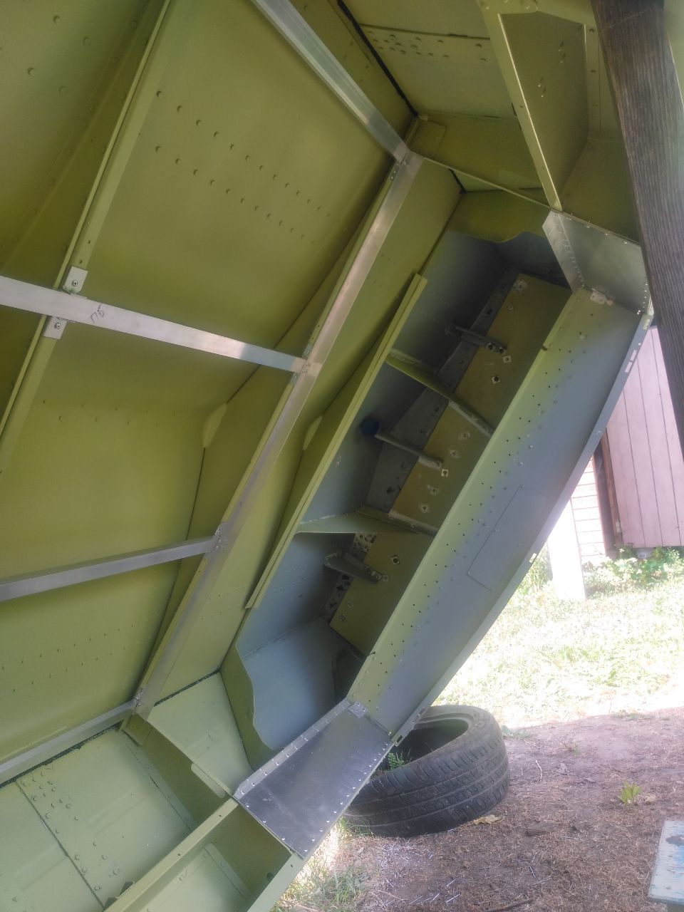

Корма на 99% готова, осталось установить трубки слива воды с рецесса и рым болты или гайки для лыжника или ватрушки, изготовил носовой люк, теперь думаю как сделать петли, и полным ходом идёт подготовка к покраске кокпита всё отмываю

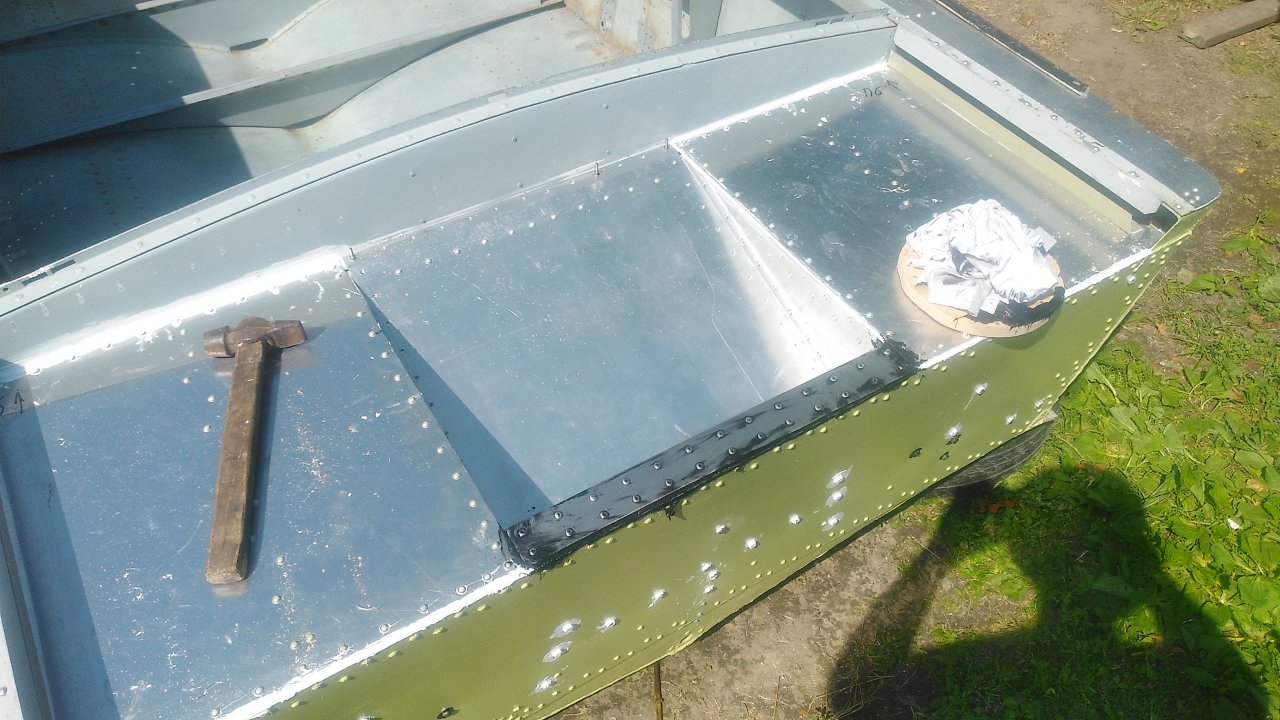

По поводу отмывания есть вопрос, лодка тонула когда то в прошлом и есть места заросшие налётом, есть какая нибудь химия чтоб очистить этот налёт или всё-таки механическим способом только можно это убрать?

Жидкость для пенной мойки кузова авто + Керхер, жидкость для мытья колёсных дисков плюс Керхер. И много воды потом. Чередуем, трем щеткой. Отмоет все. Лимонная кислота как альтернатива жиже для дисков. Если есть парогенератор, вааще !
Не сверли никакие рымы для лыжника. Лучшее место (у меня во всяком случае) - кормовые утки. Трос должен быть высоко! Конструктив видно здесь. Нужно будет блок сколхозить или купить специальный.

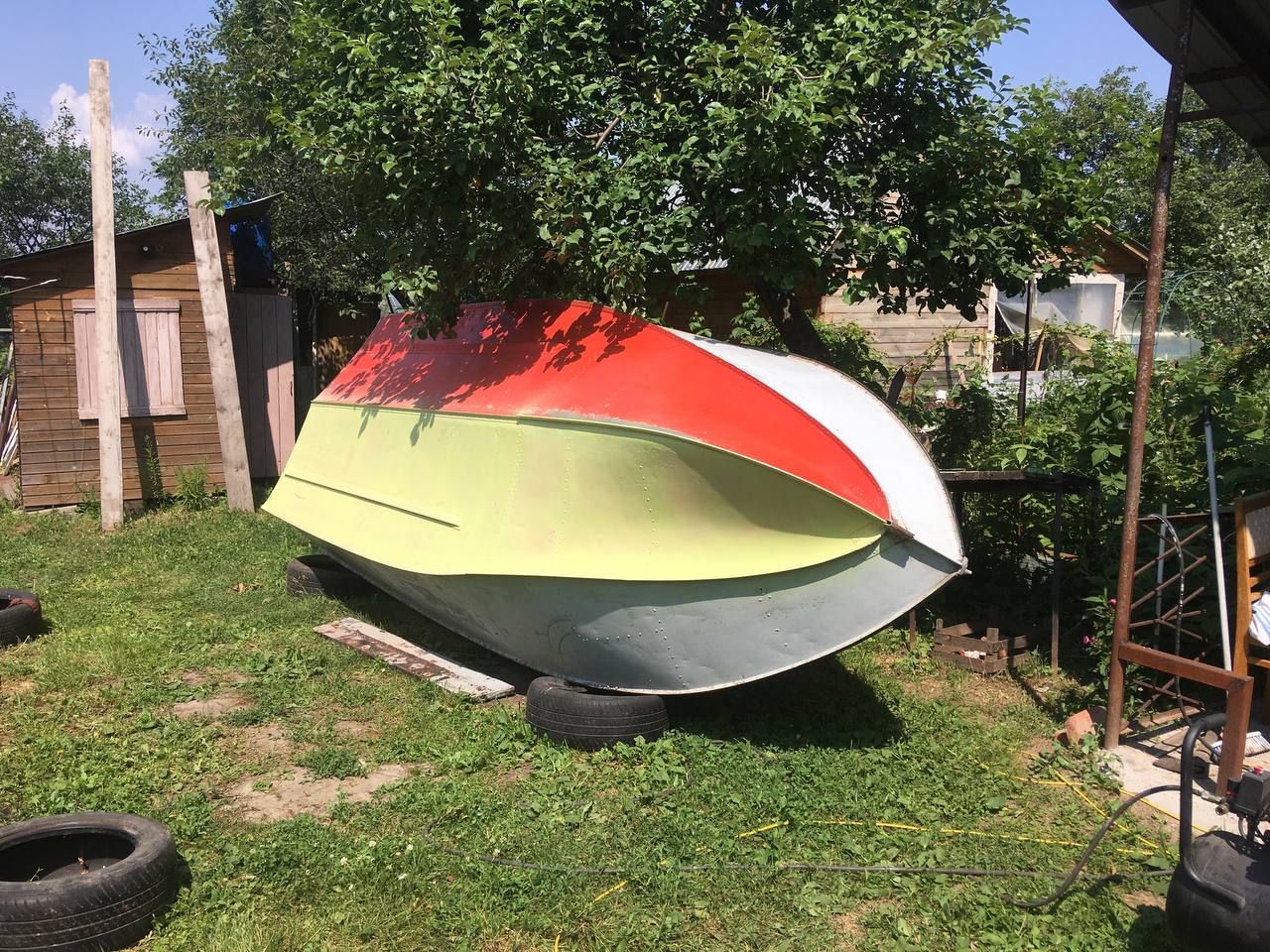

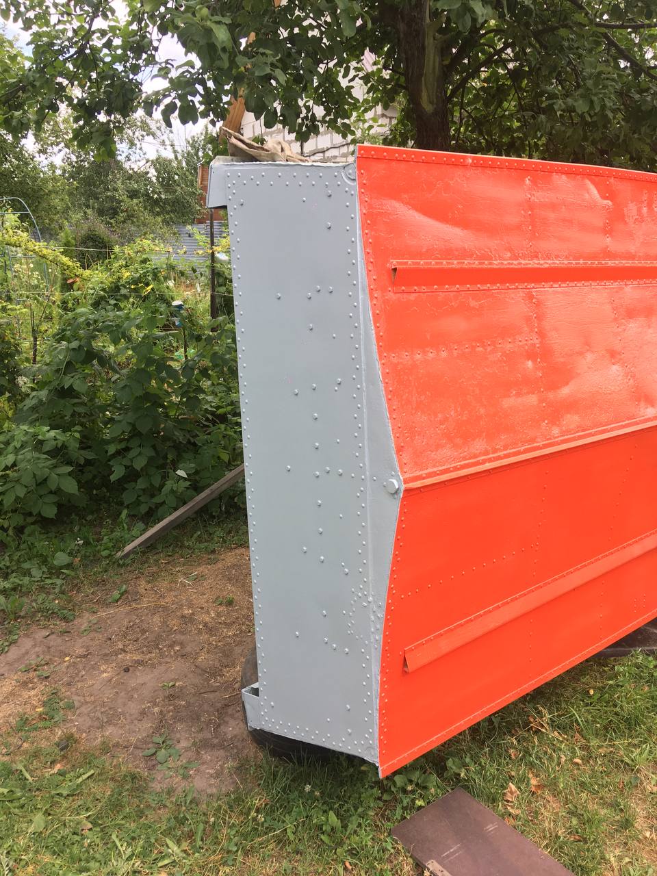

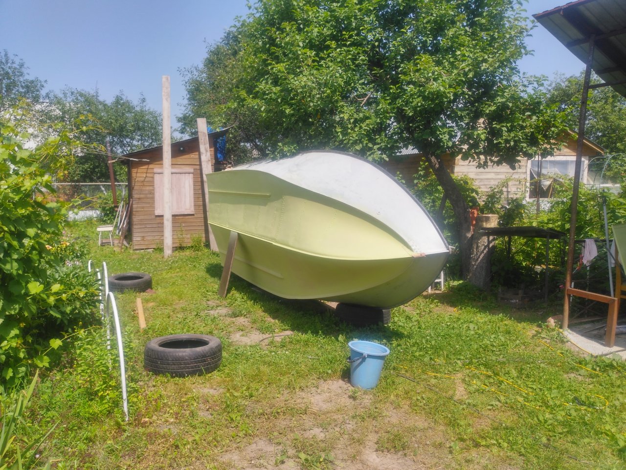

С грязью разобрался с помощью скотчбрайта отверток щёток шпателей и вроде неплохо получилось, кокпит полностью выкрасил грунтом, дно не успел, солнце жарит мама не горюй, невозможно долго находится на нём, но грунт зато сохнет очень быстро, завтра дно будет готово

Дно готово к покраске

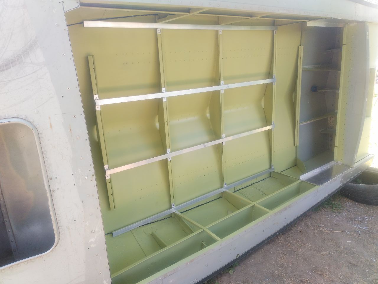

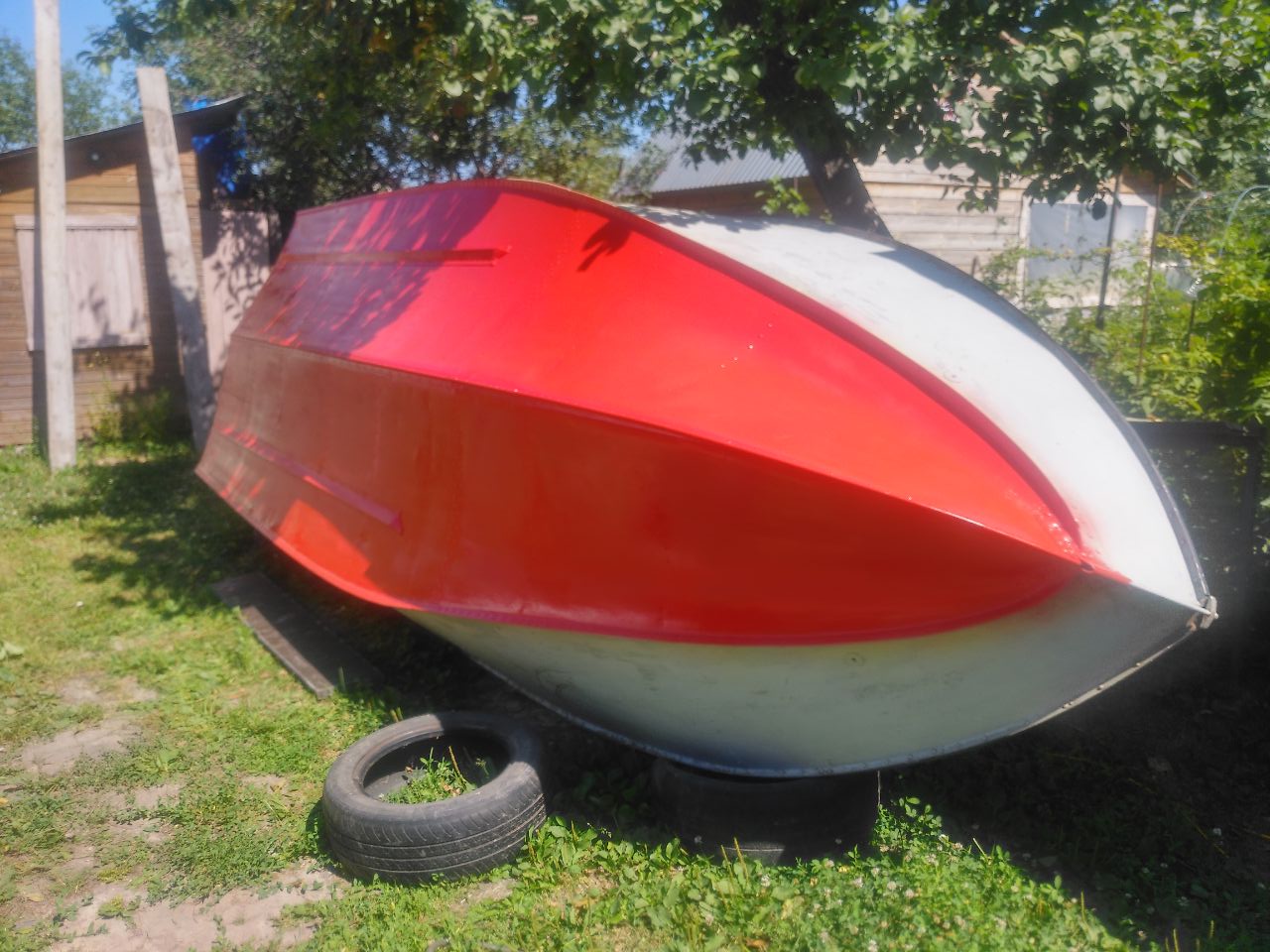

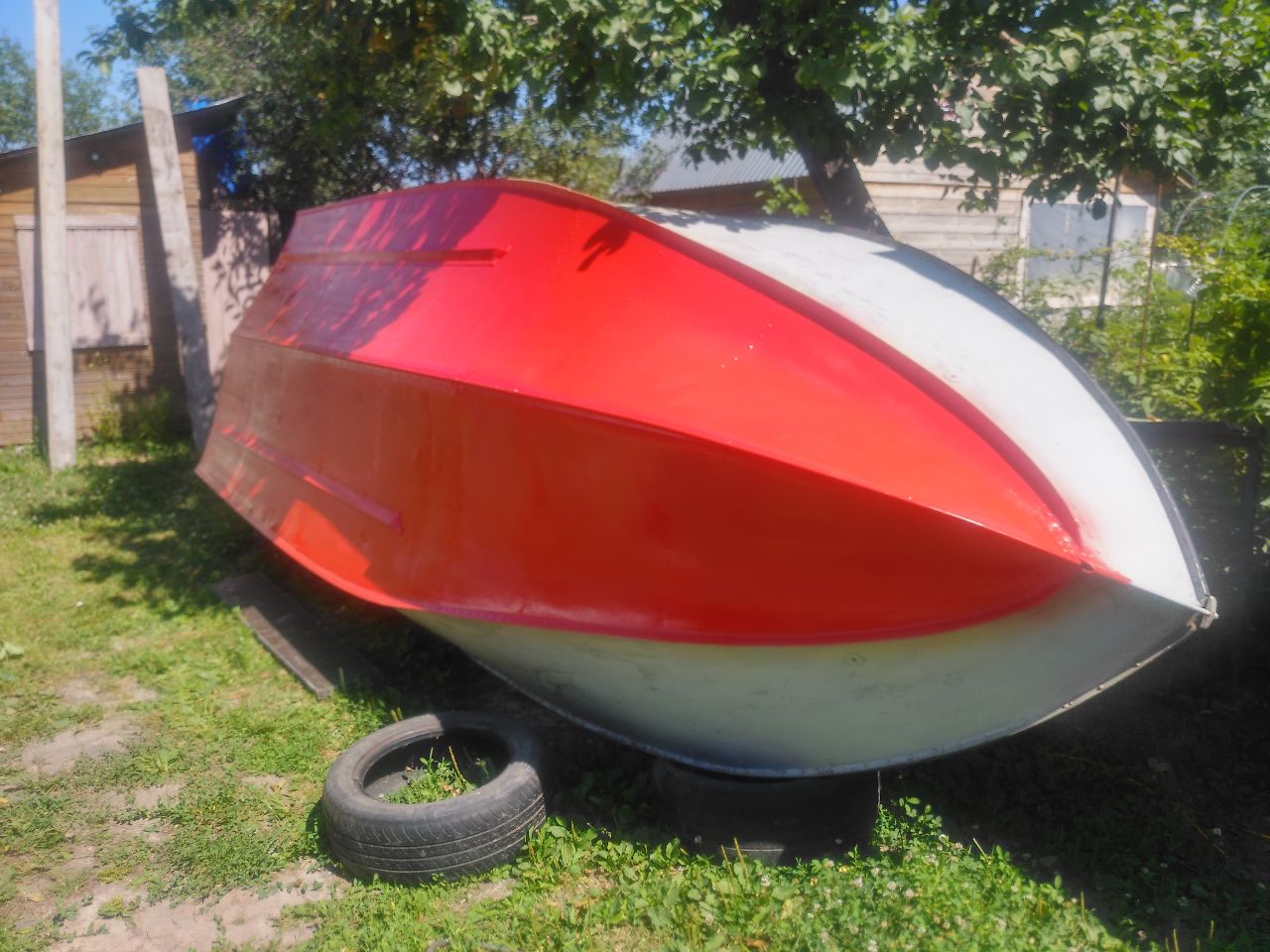

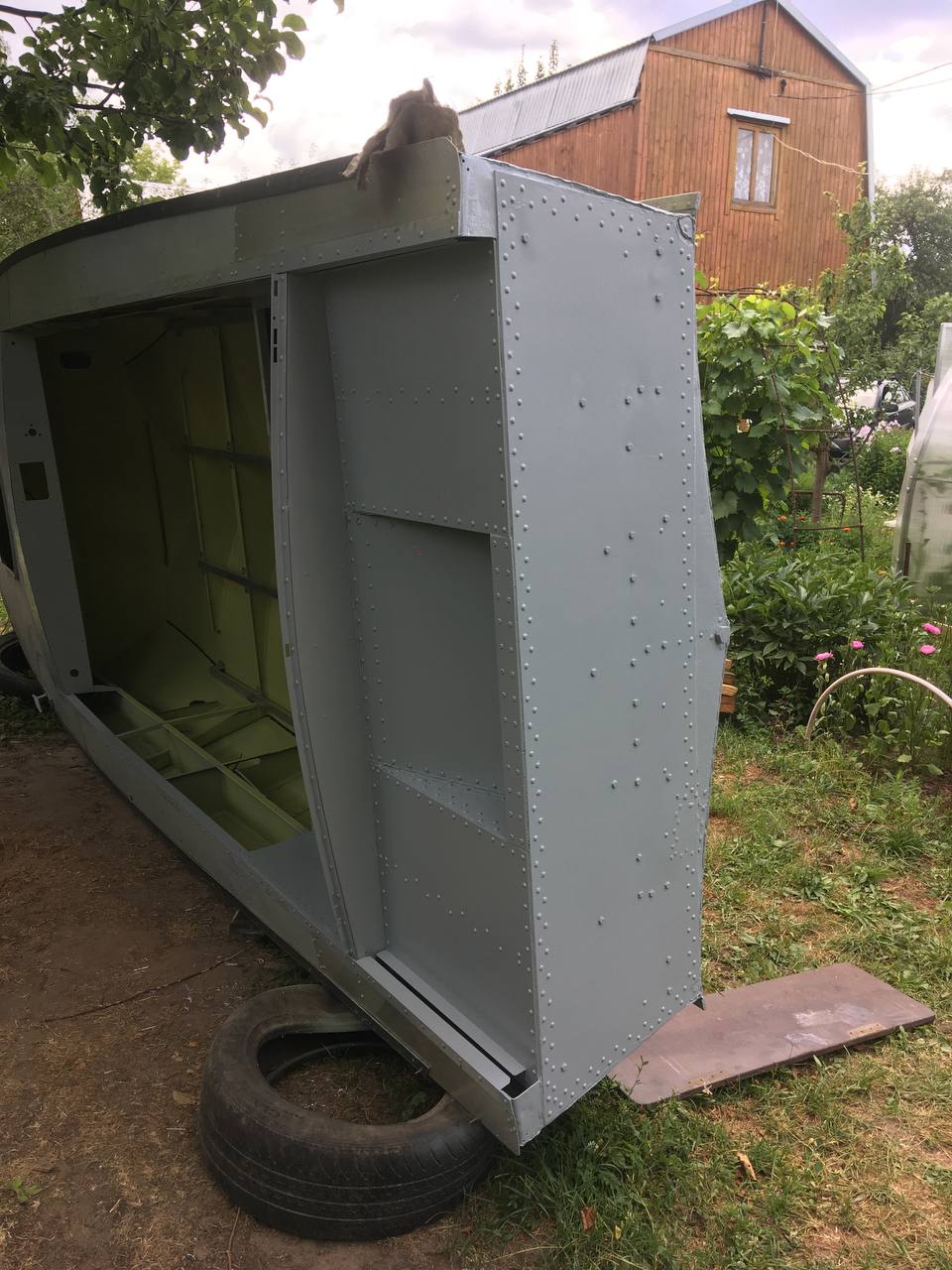

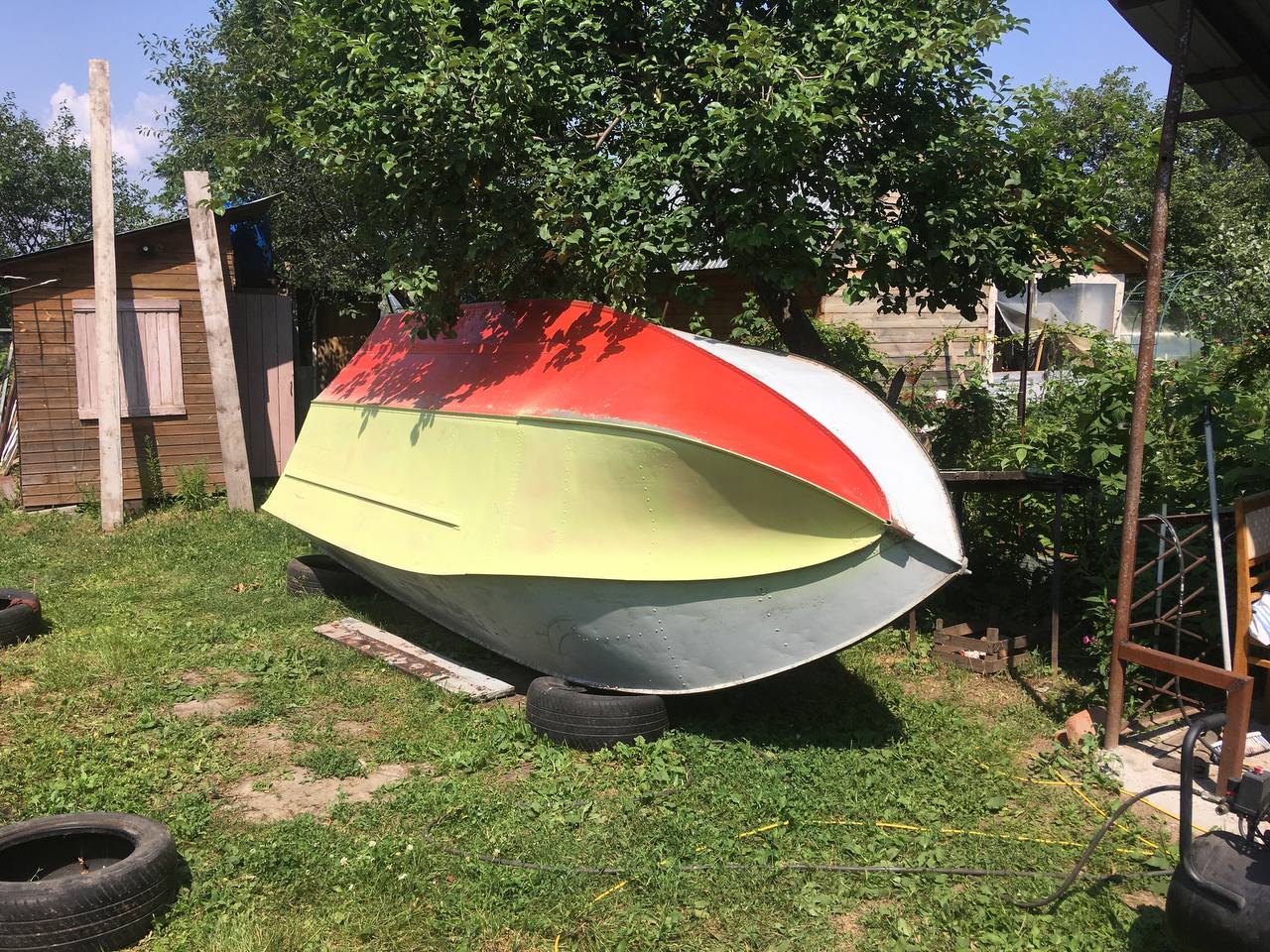

Покрасил дно алкидной эмалью, приступаю к облагораживанию кокпита, собираю каркас полов и заднего дивана-рундука

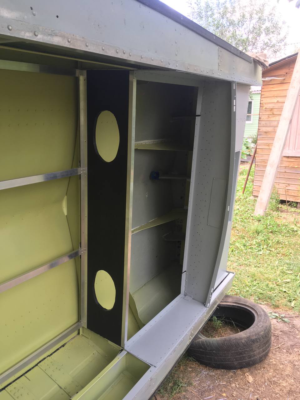

Завтра креплю торпеду и перегородку дивана рундука, и если времени хватит начинаю тянуть электрику

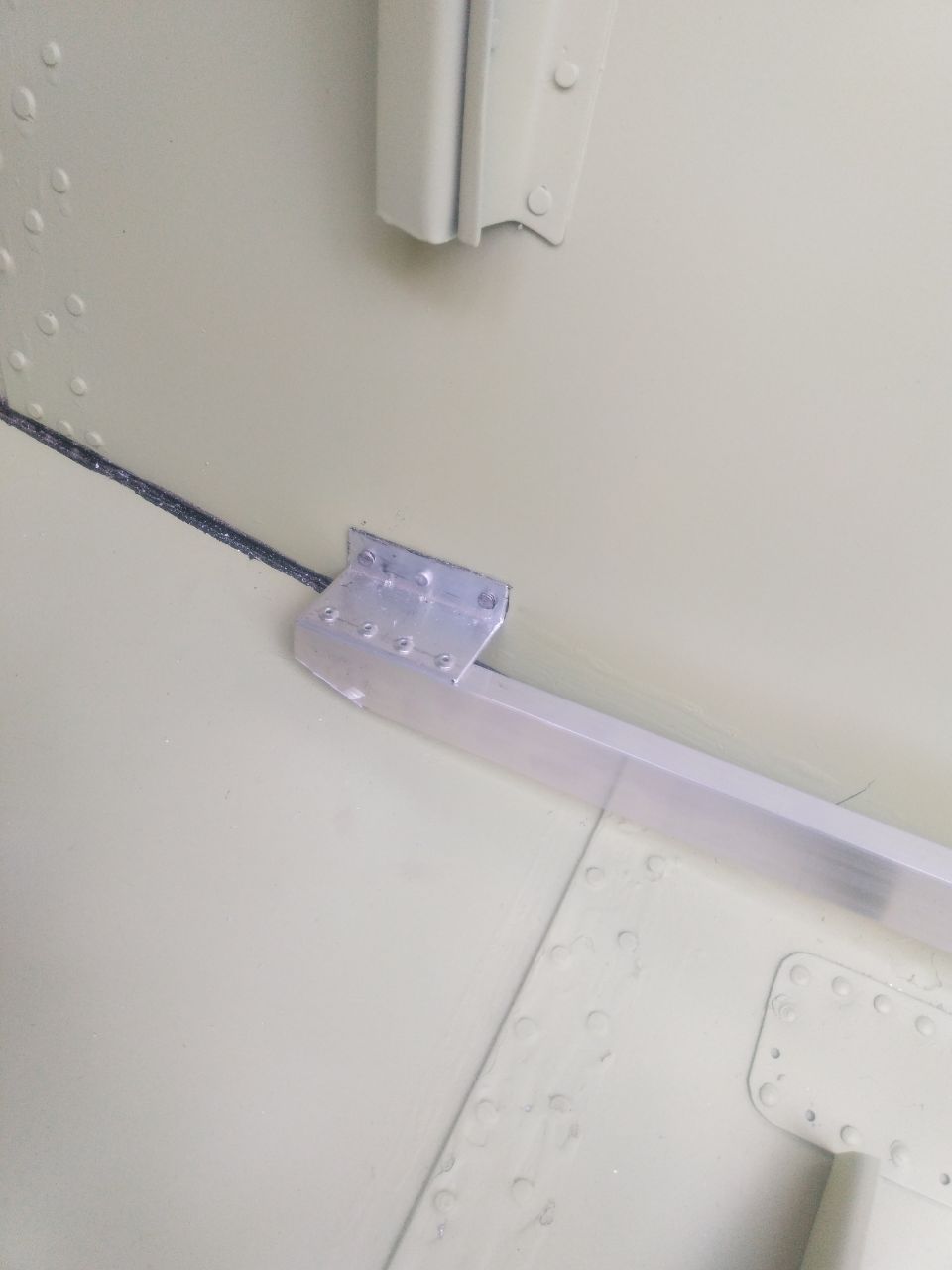

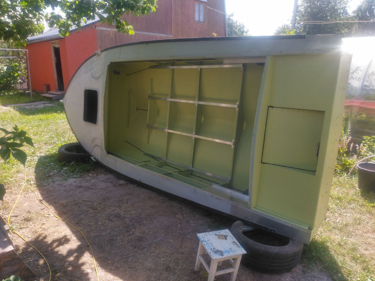

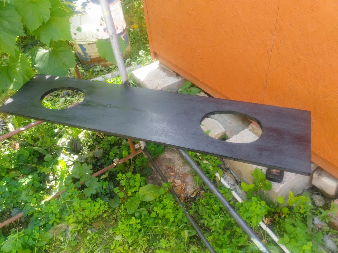

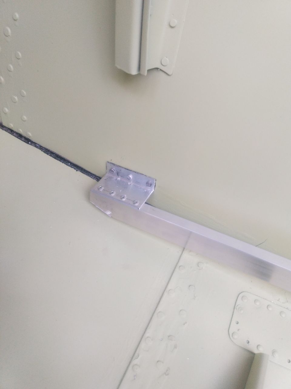

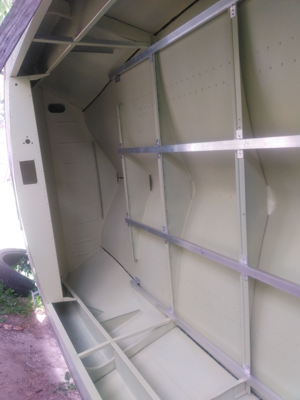

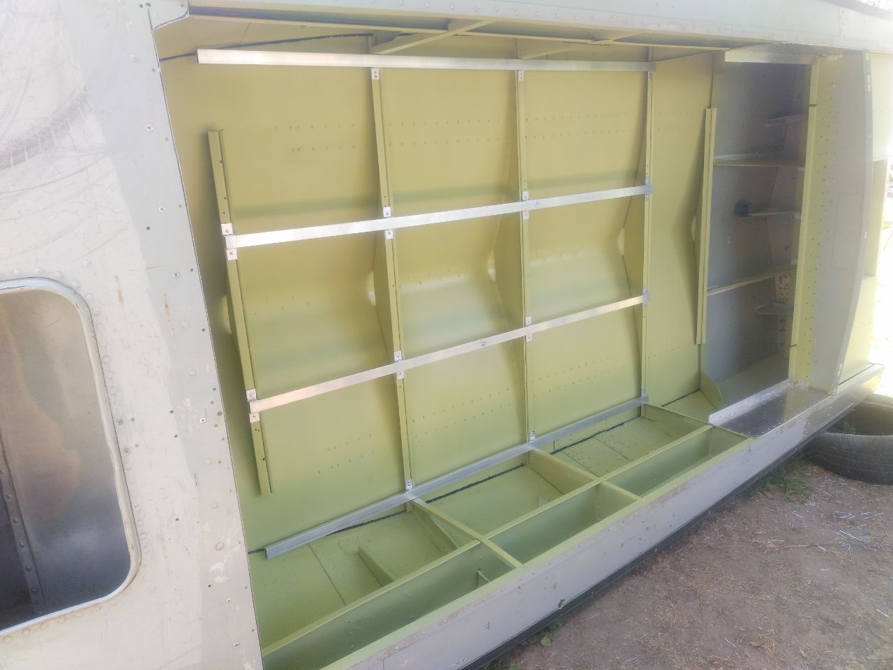

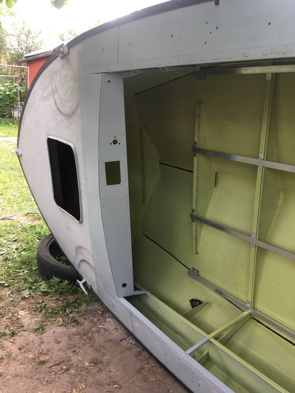

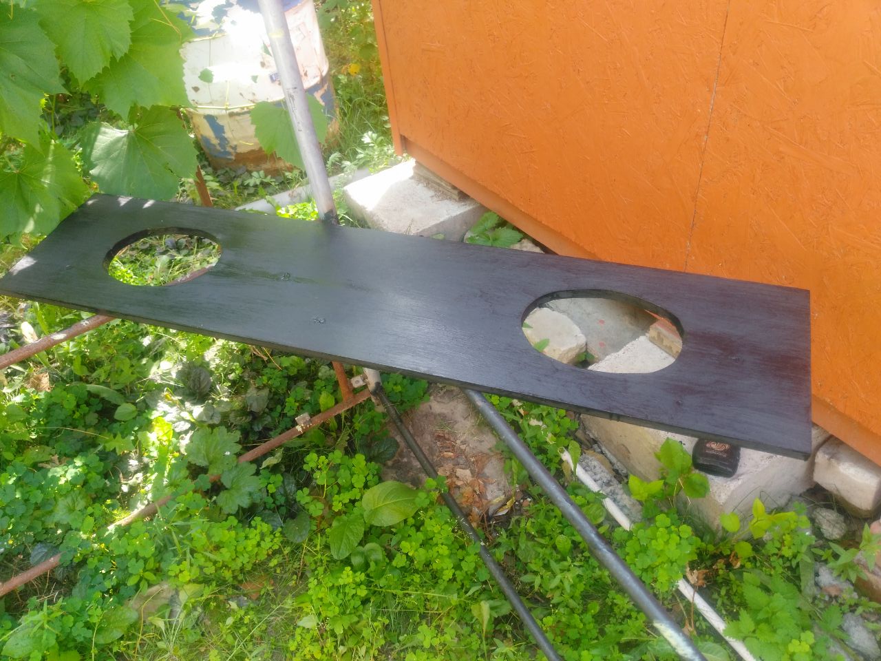

Процесс по тихой идёт, где небыло упора на шпангоут проф трубы посадил на уголок к днищу чтоб не прогибался и немного пришлось подрезать небыло зазора с бортом, сделал перегородку на задний диван обильно покрасил эмалью, заложил уголок упор для пола и крепление перегородки снизу

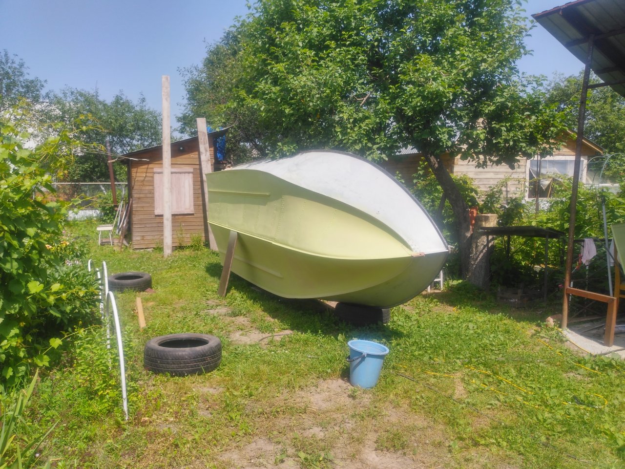

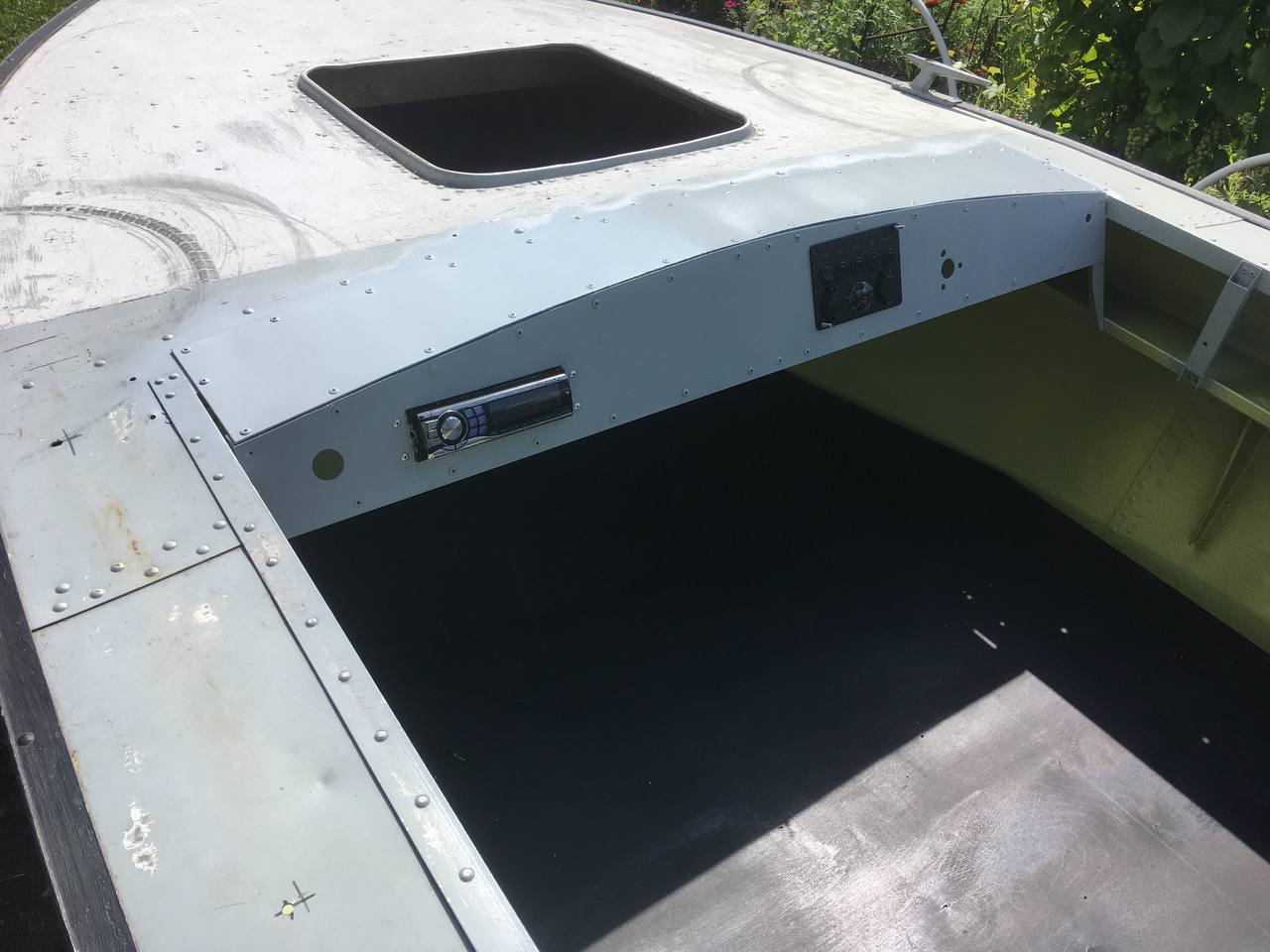

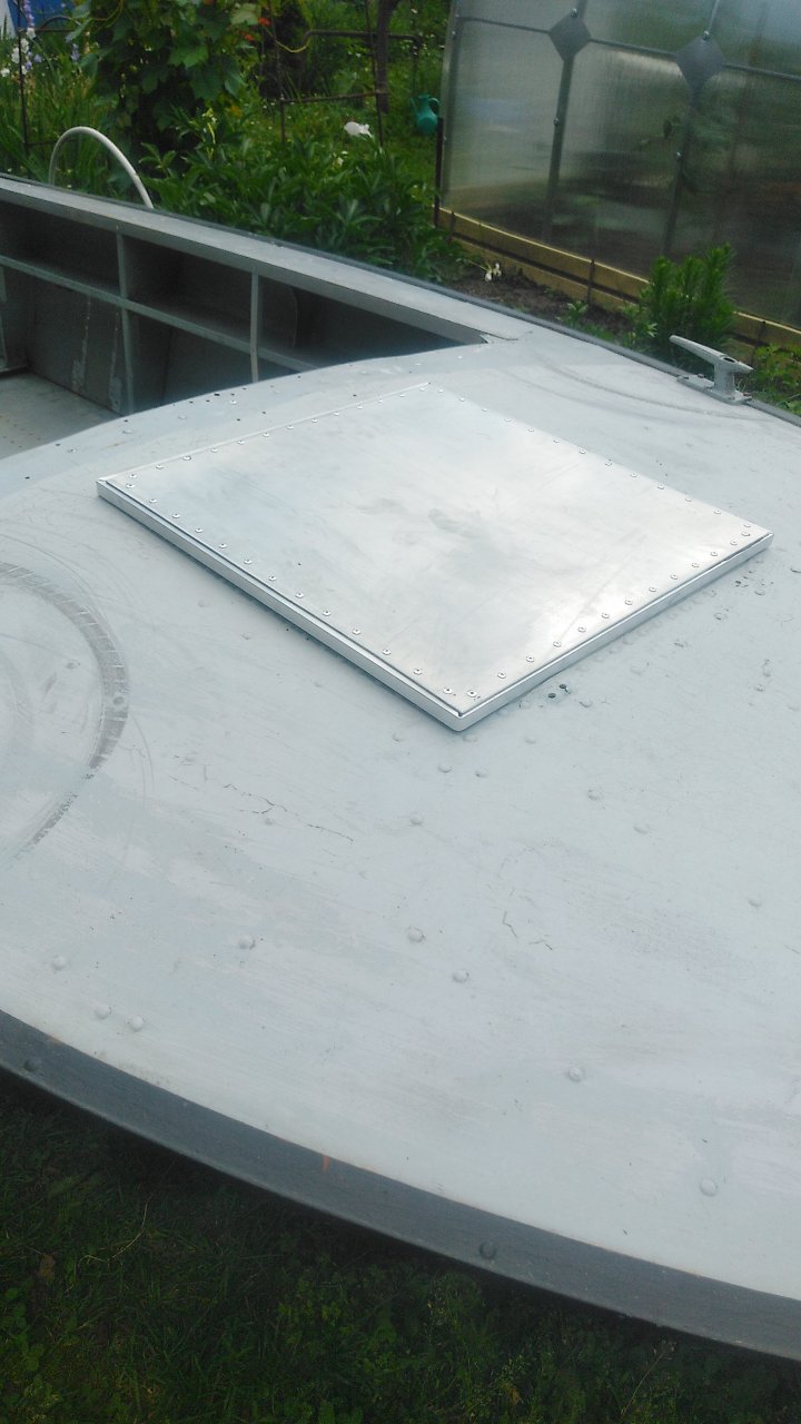

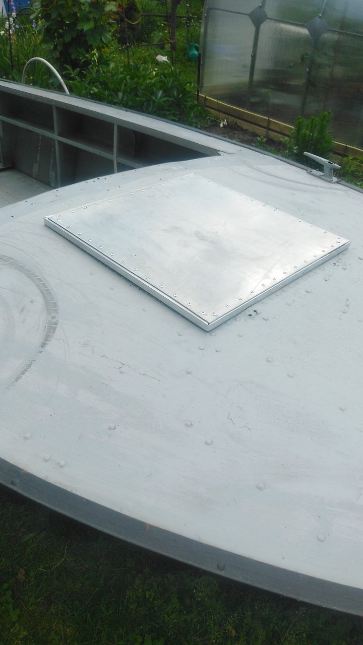

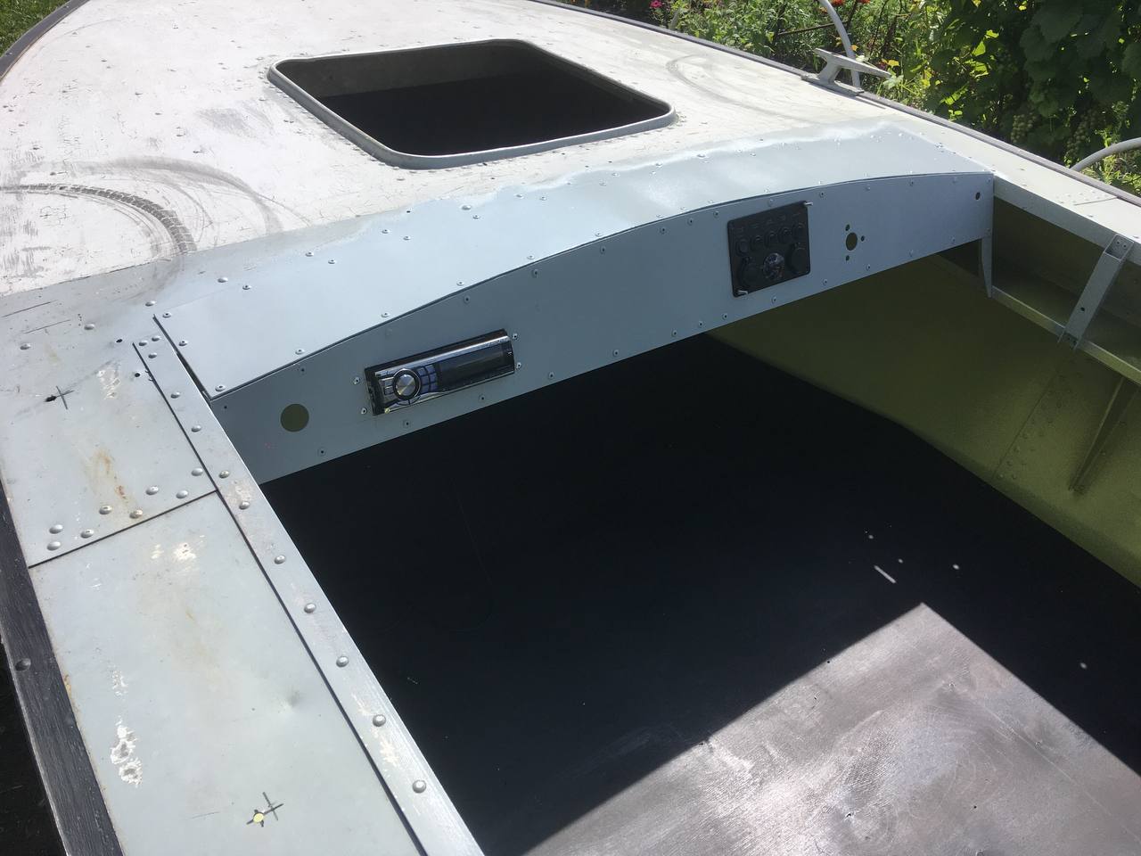

Пока в ожидании зарплаты на очередные материалы, закрасил транец, установил перегородку, установил и покрасил торпеду с люком

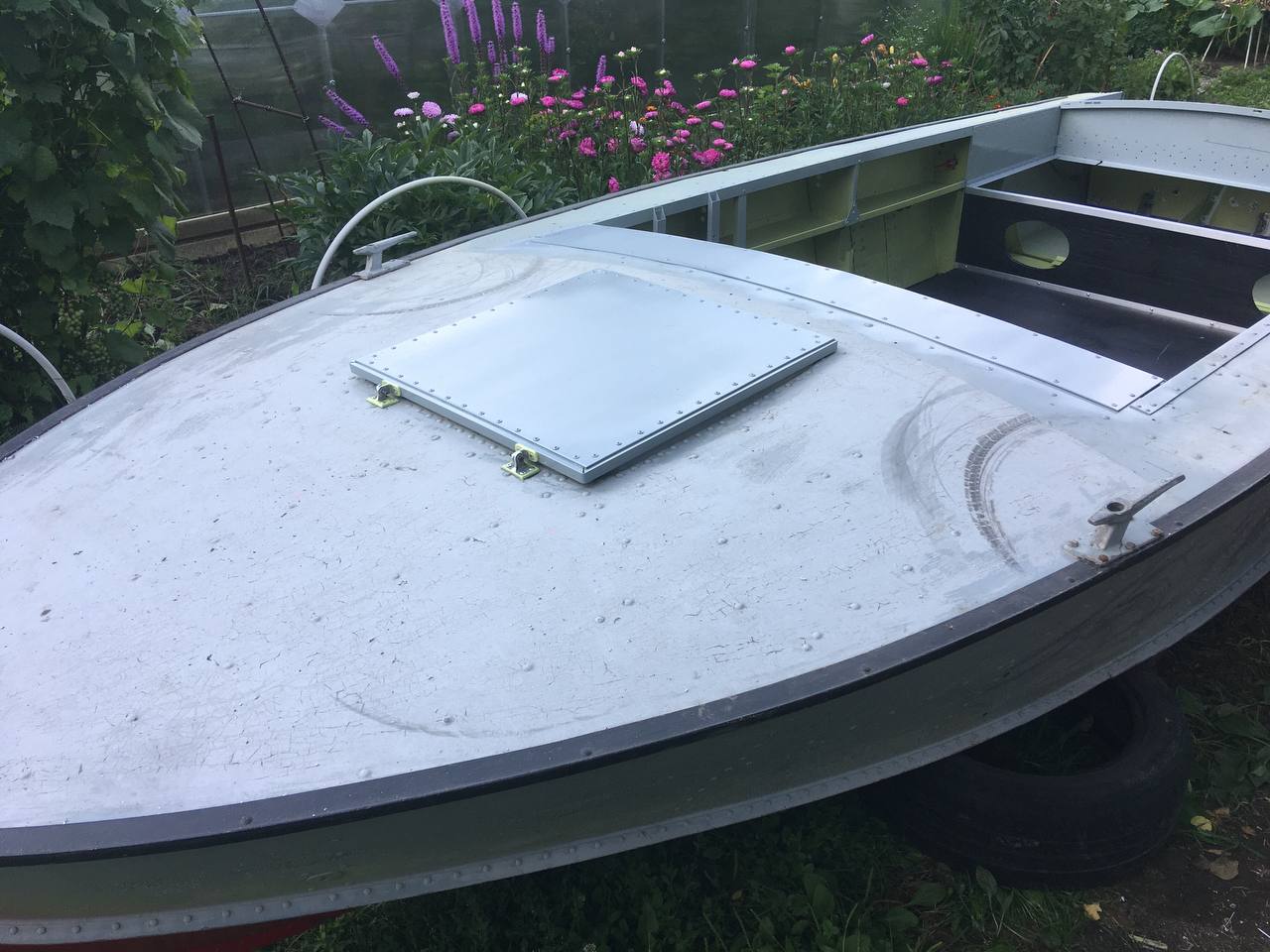

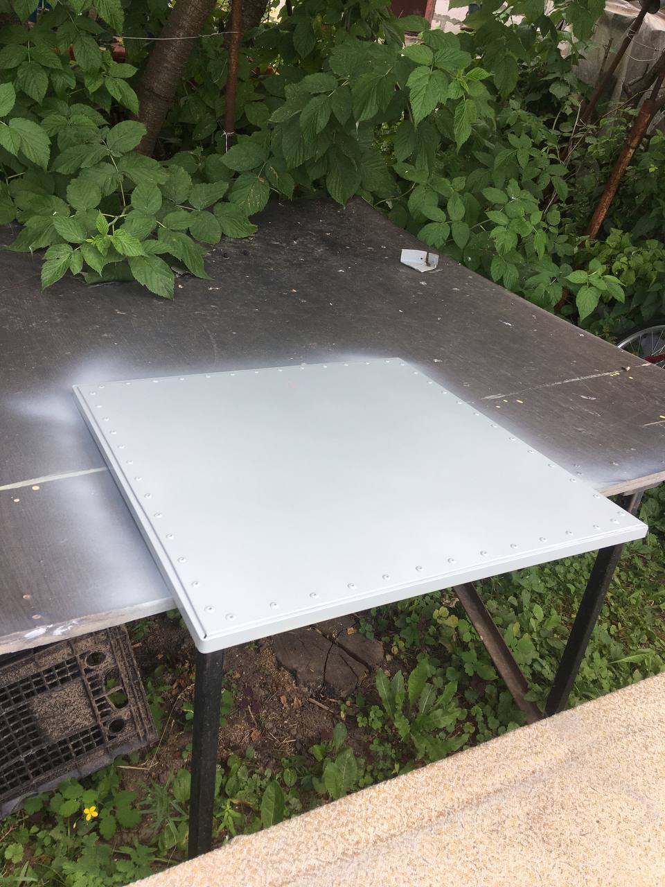

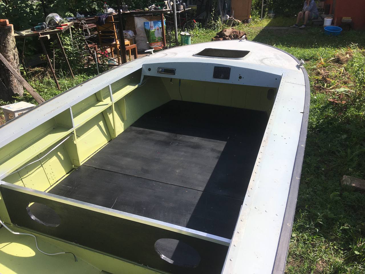

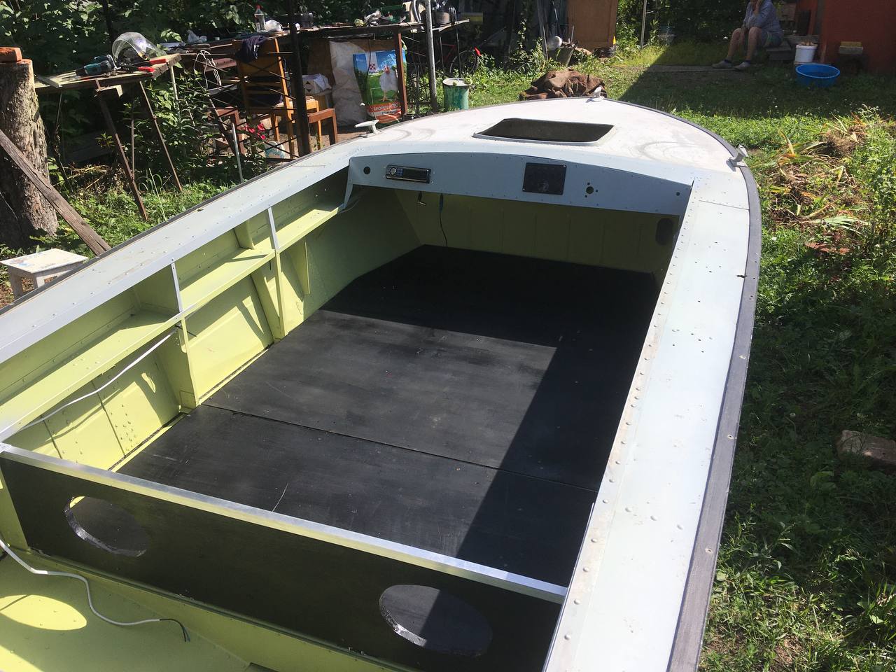

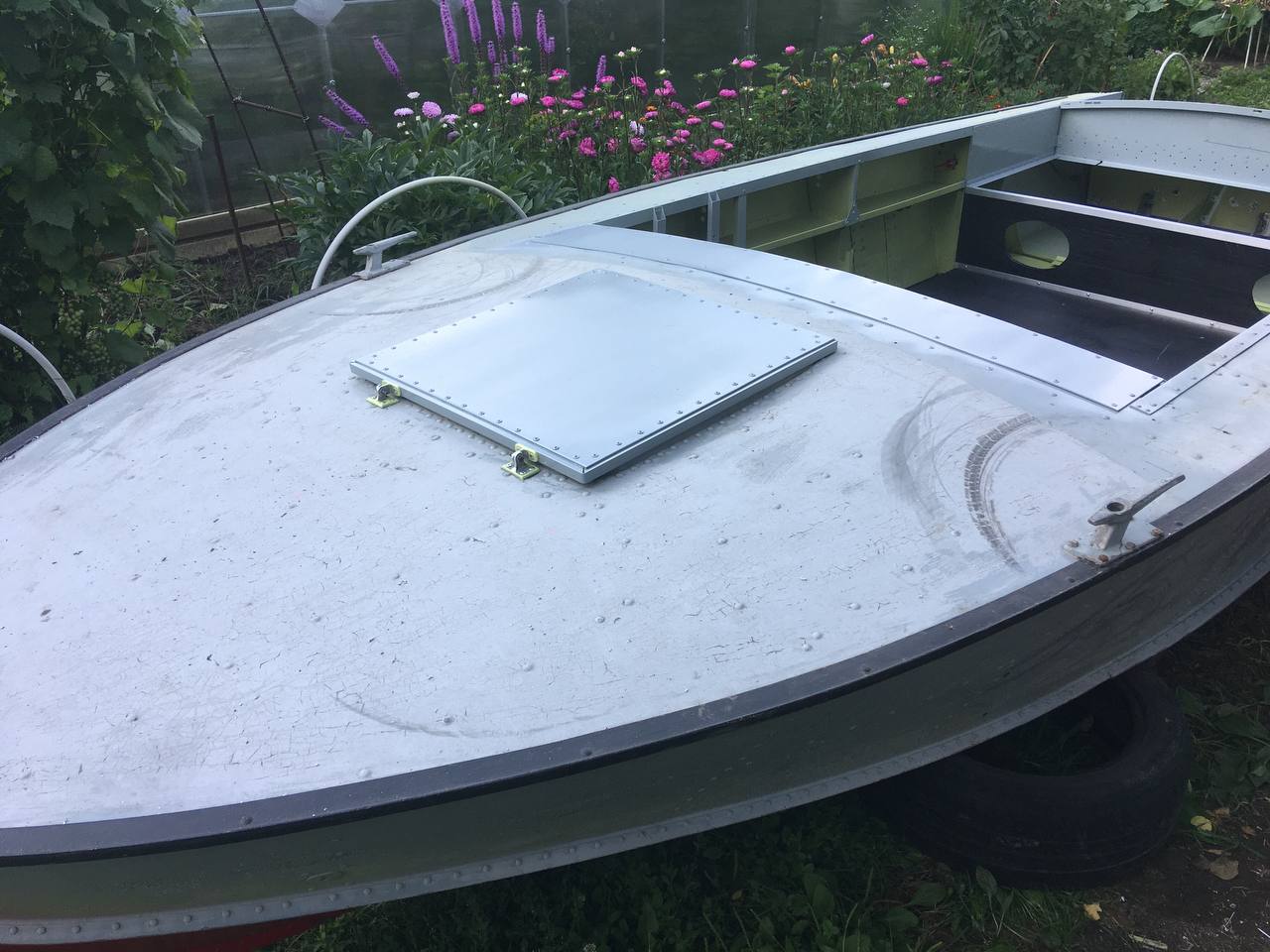

Установил новый люк на петли, прикинул полы на тех крепёж, установил магнитолу и вбил трубки на слив с рецесса и развальцевал их, процесс медленно но верно идёт

Следующее в очереди довести до ума планширь с привальным брусом и установить стекло и окончательная покраска, через пару дней скину что получится :pardon:

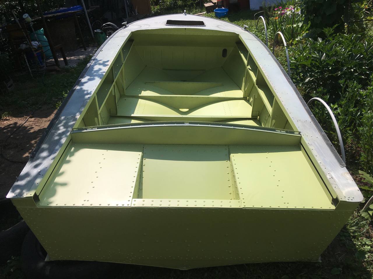

Ну и для чего ты ровный пол сделал? Ну поставишь ты кресло, сядешь, а руль у тебя на уровне яиц будет. Ну сам прикинь.
Балалайка без бокса долго не протянет. Пару хороших дождиков и привет семье.
Кривой надо делать пол???

Для дождиков тент ставим или вообще не выходим на воду
