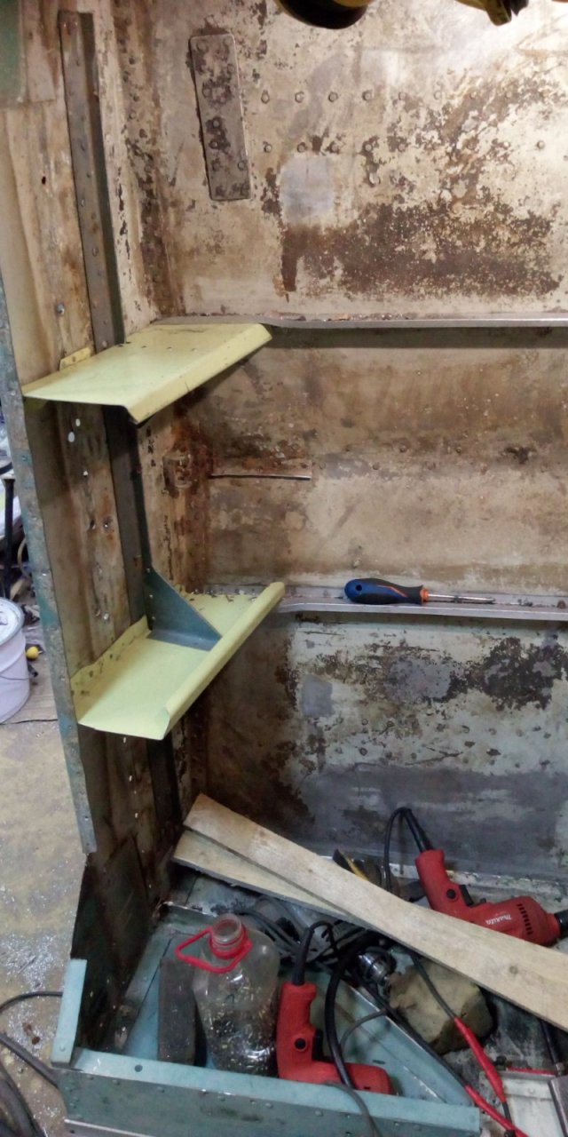

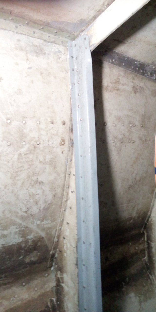

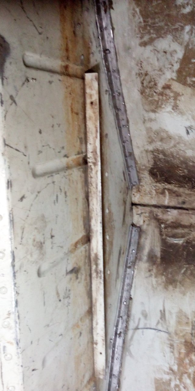

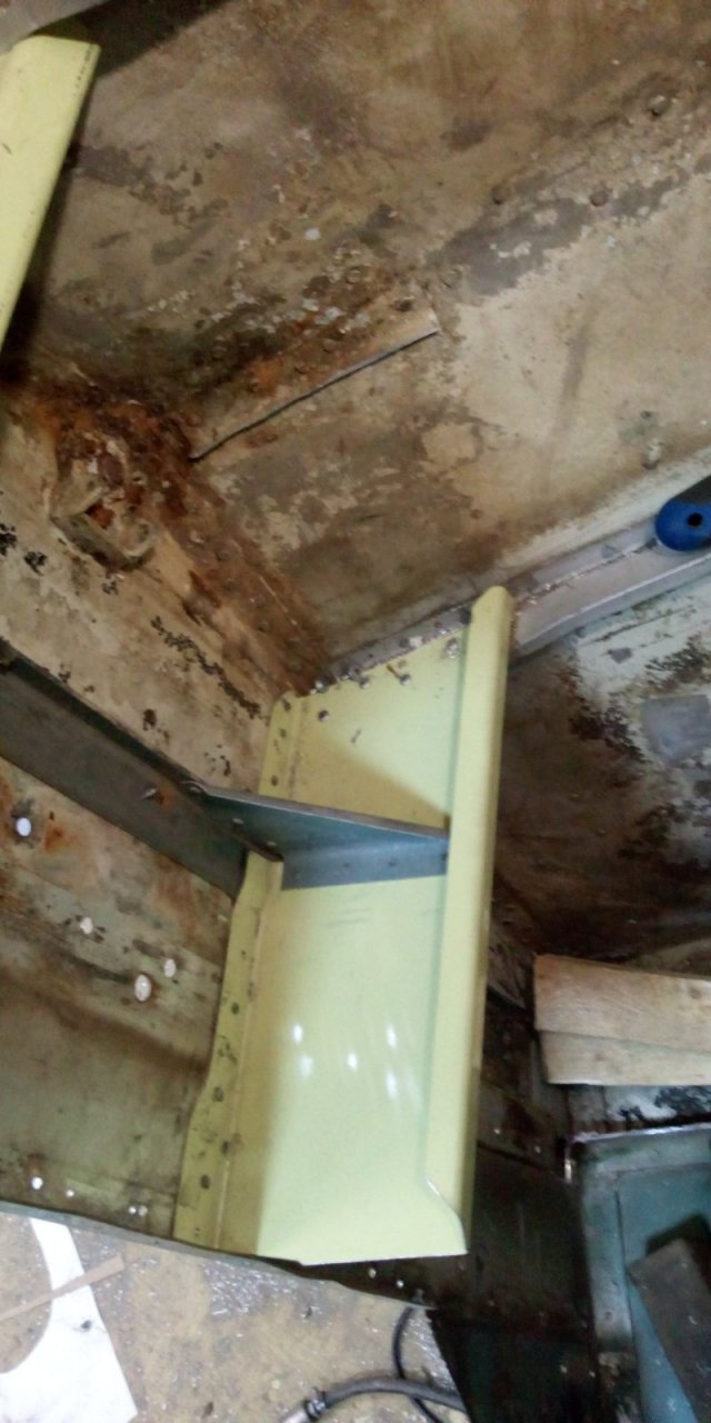

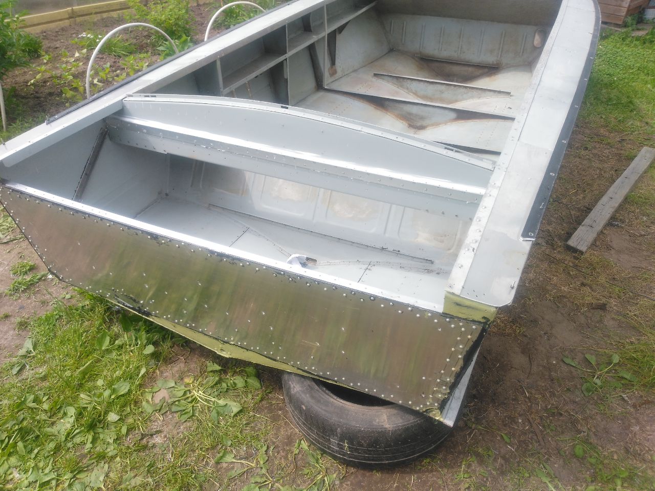

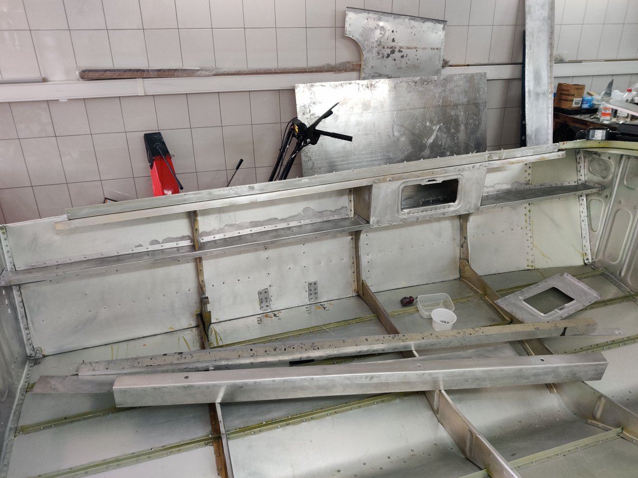

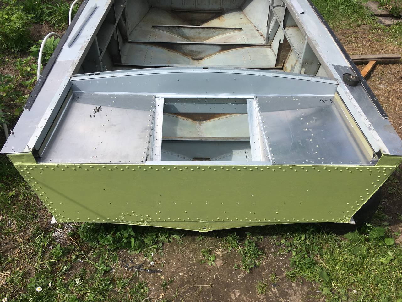

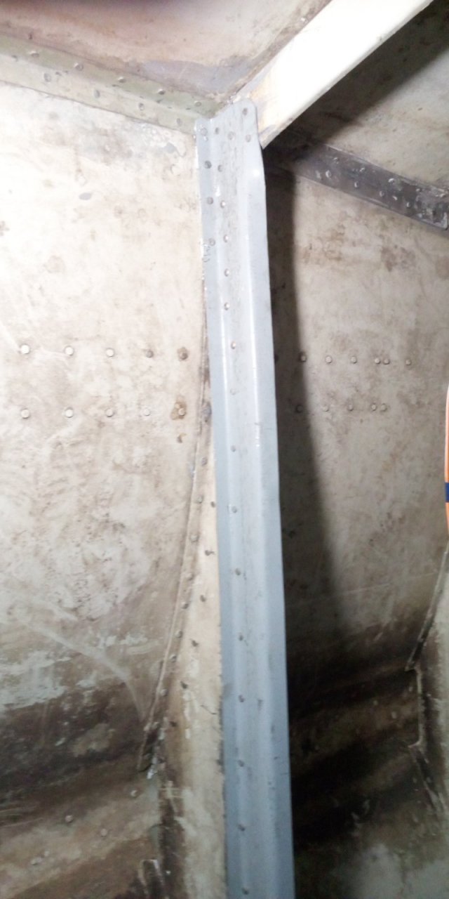

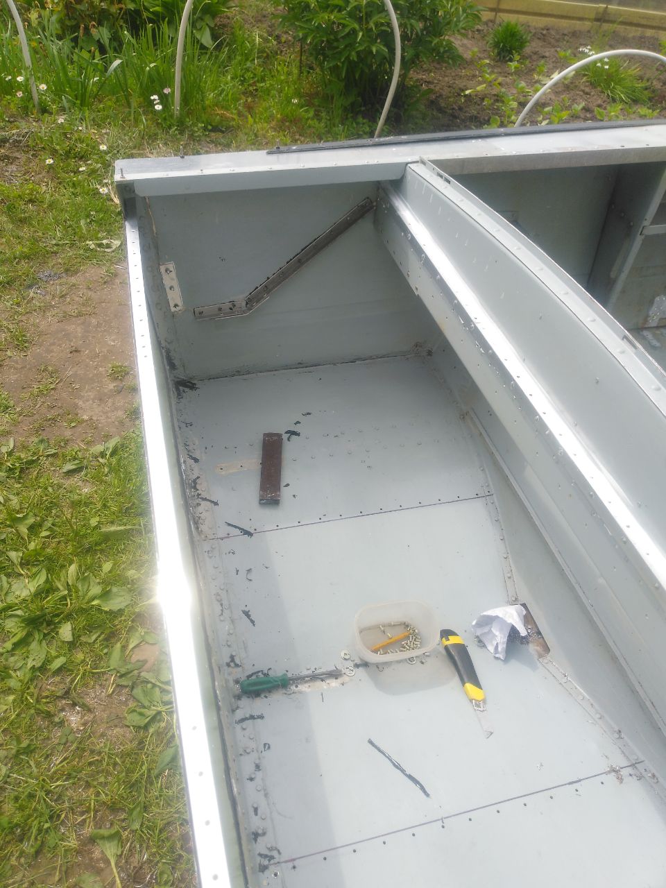

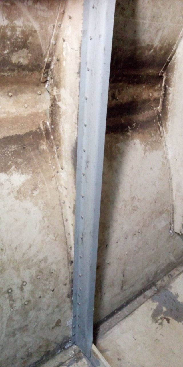

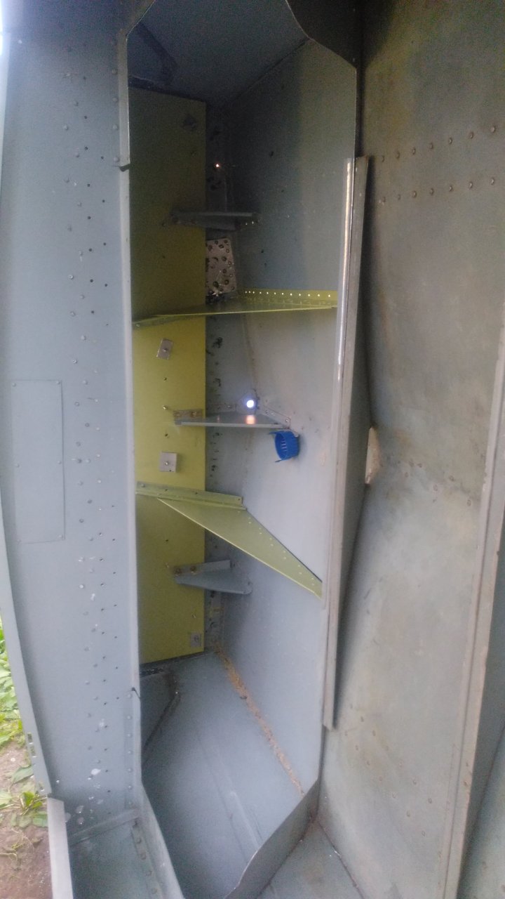

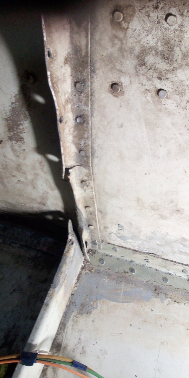

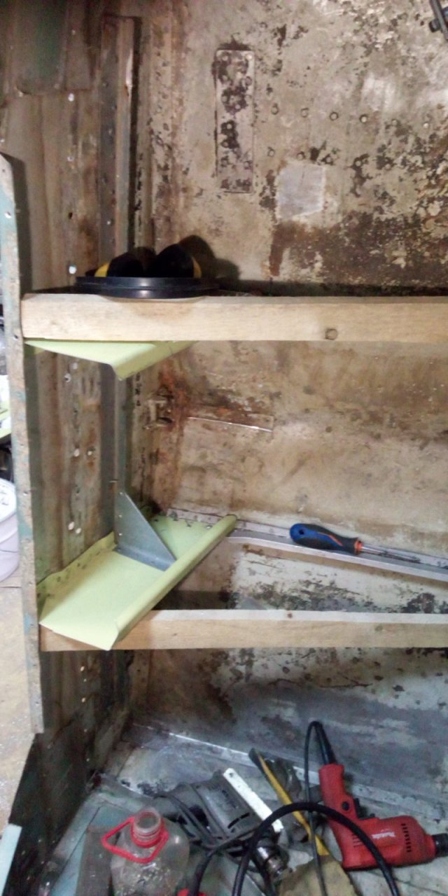

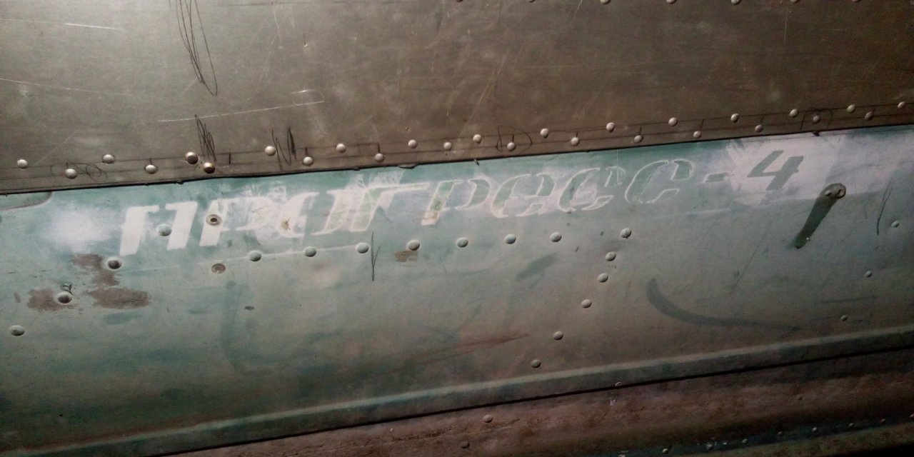

Установил основные силовые элементы , деревянные распорки теперь можно снять , угол транца зафиксирован .
Oleg_samara
18.01.2017
2 892
2 474

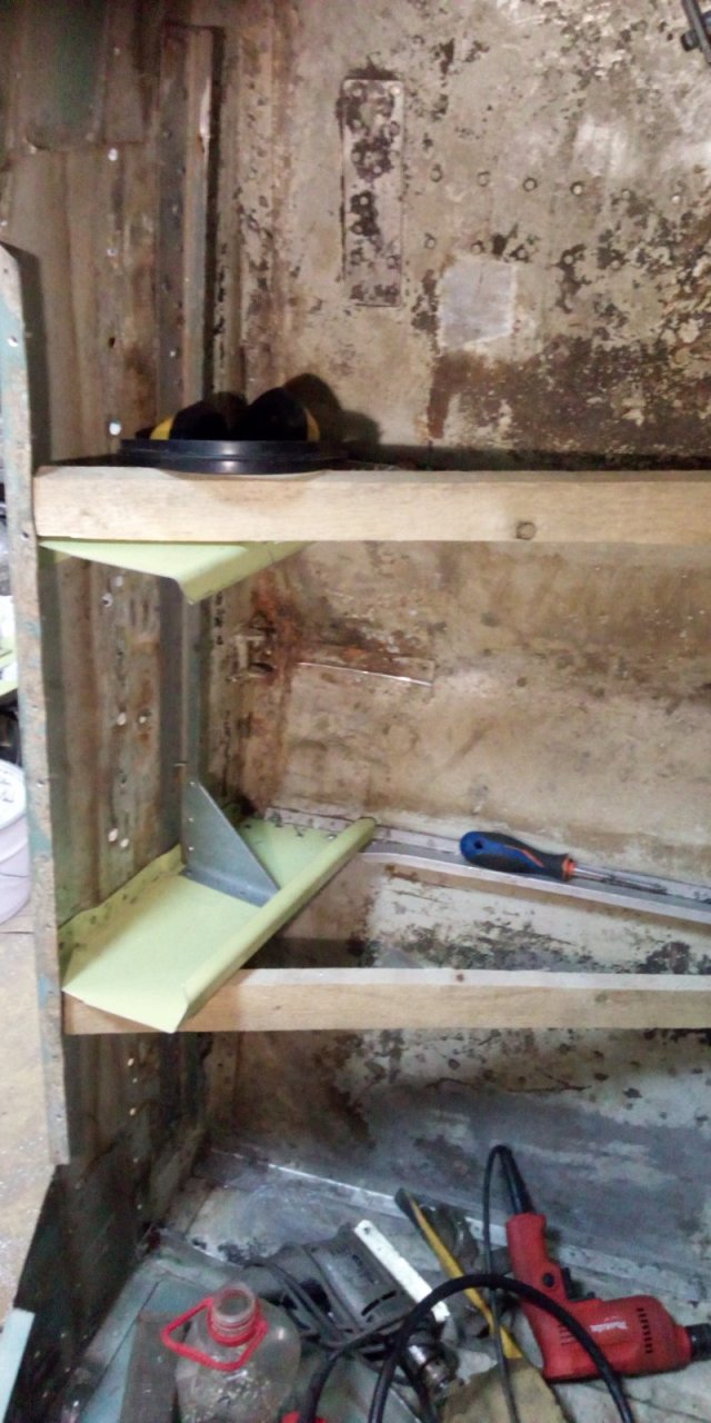

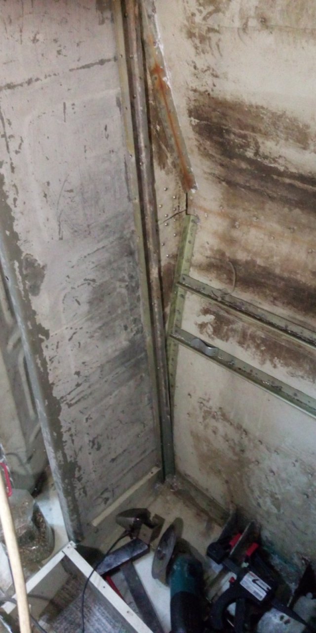

Пришлось и шпангоутами занятся .

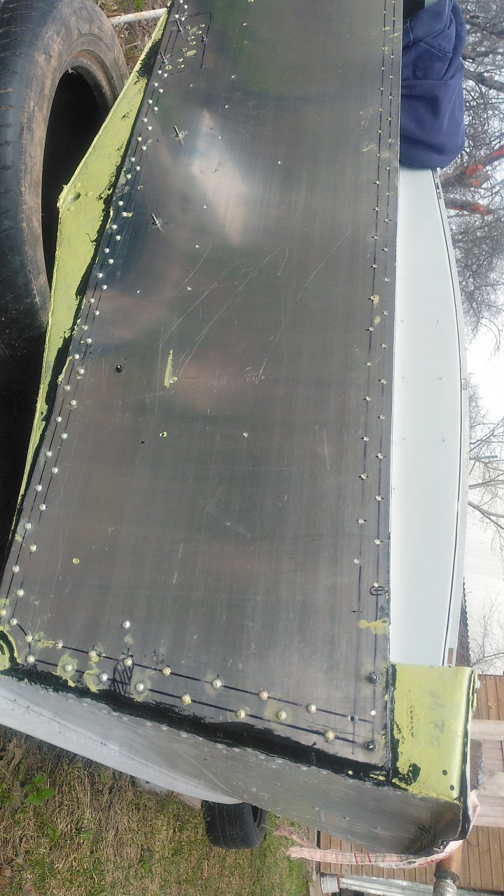

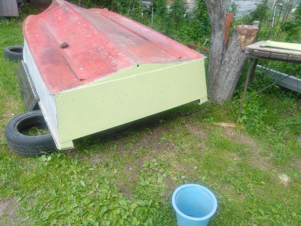

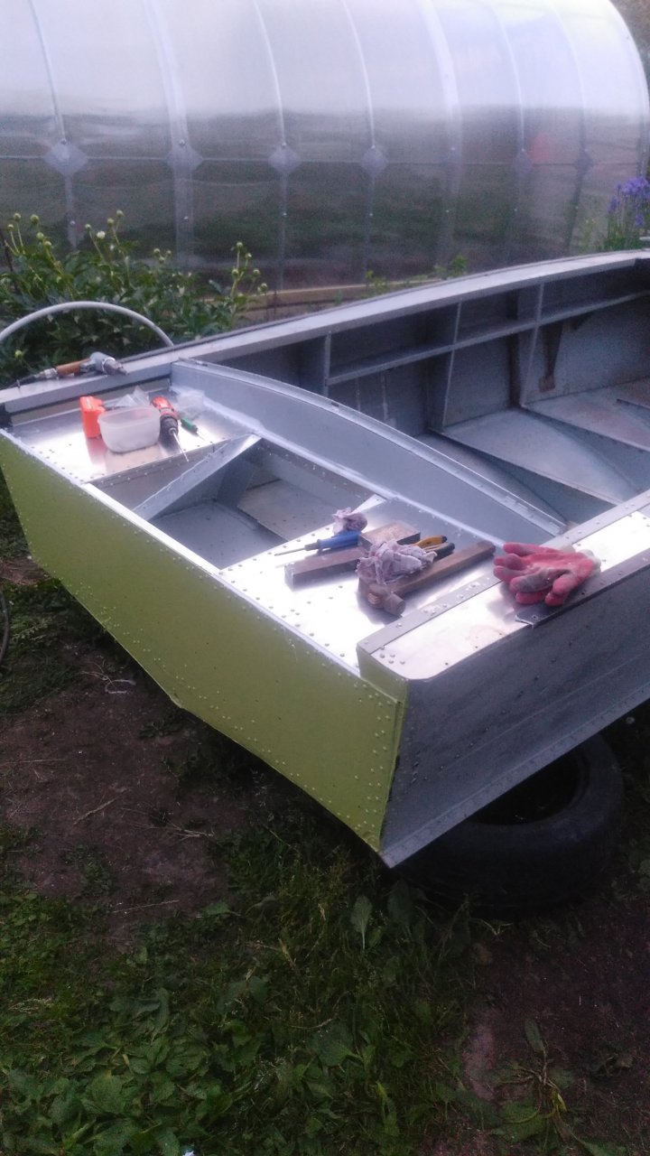

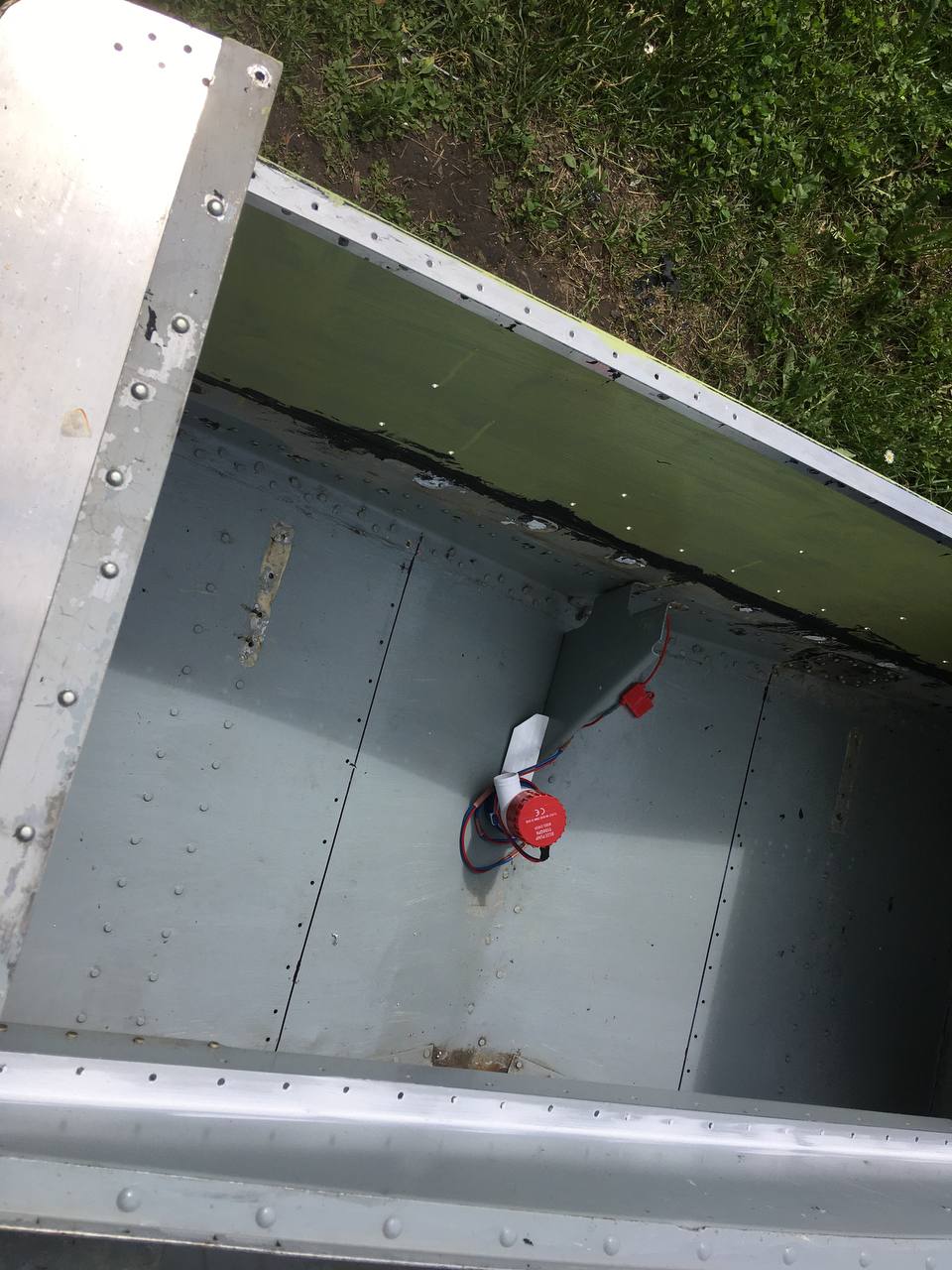

Заклепал панель, герметик подсохнет покрою грунтом

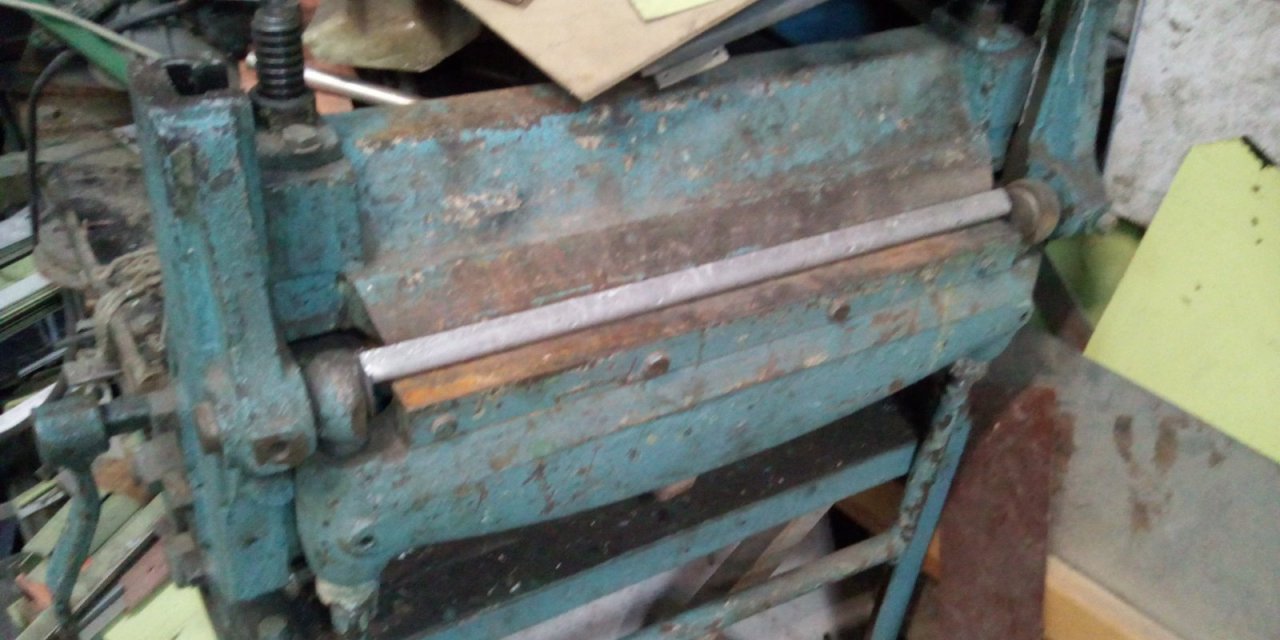

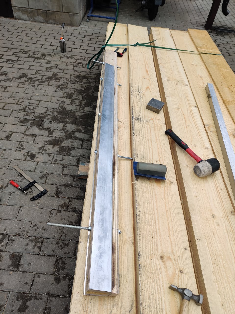

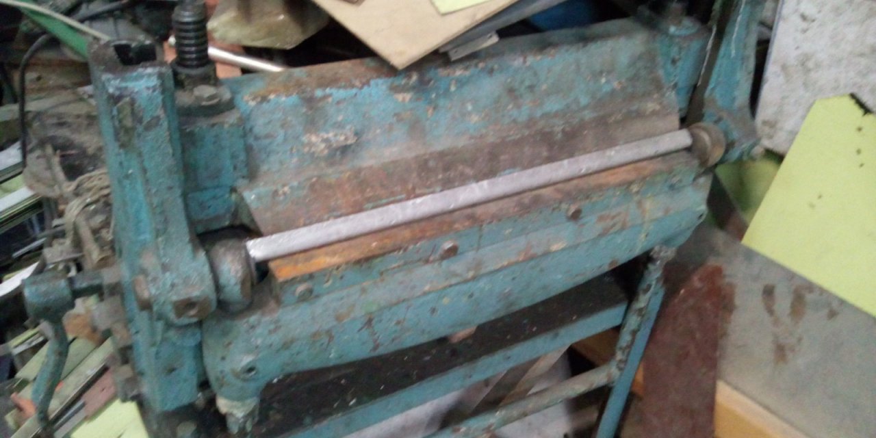

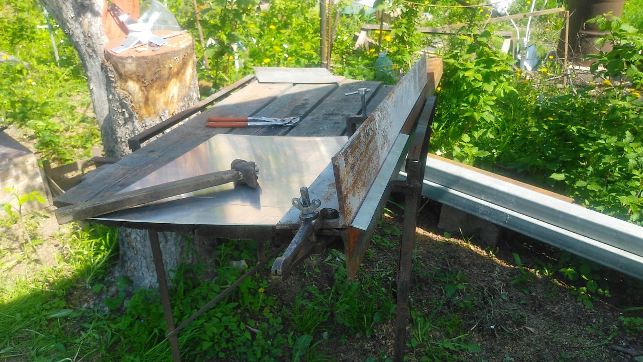

Олег, будь добр, напомни радиусы грибов для дюраля: 1, 1.5 и 2 мм.

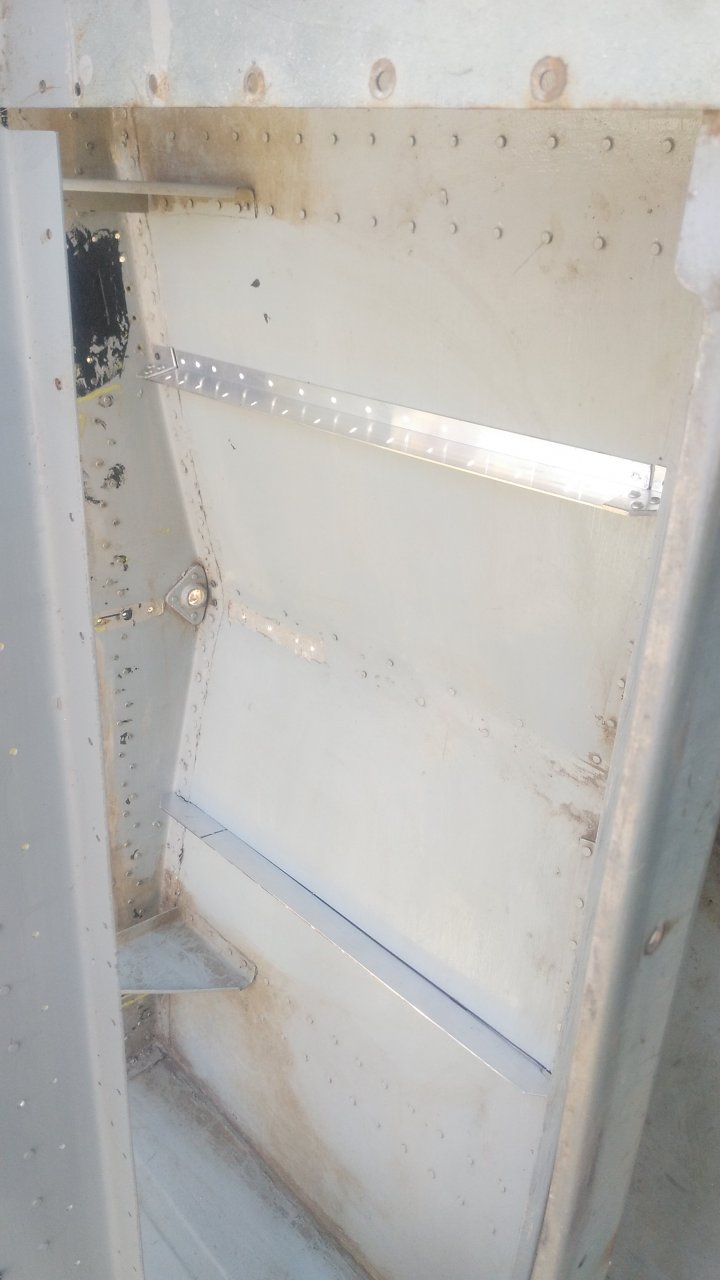

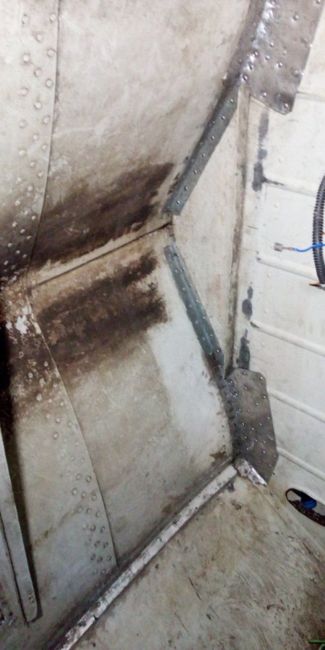

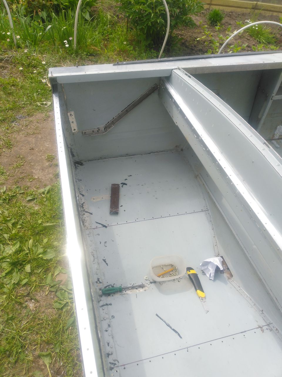

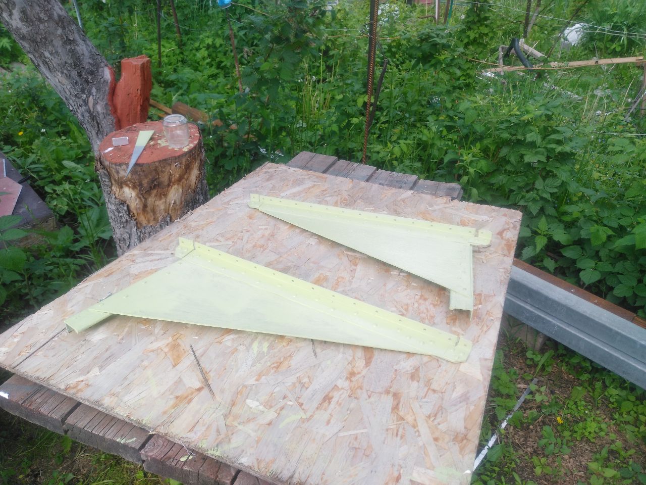

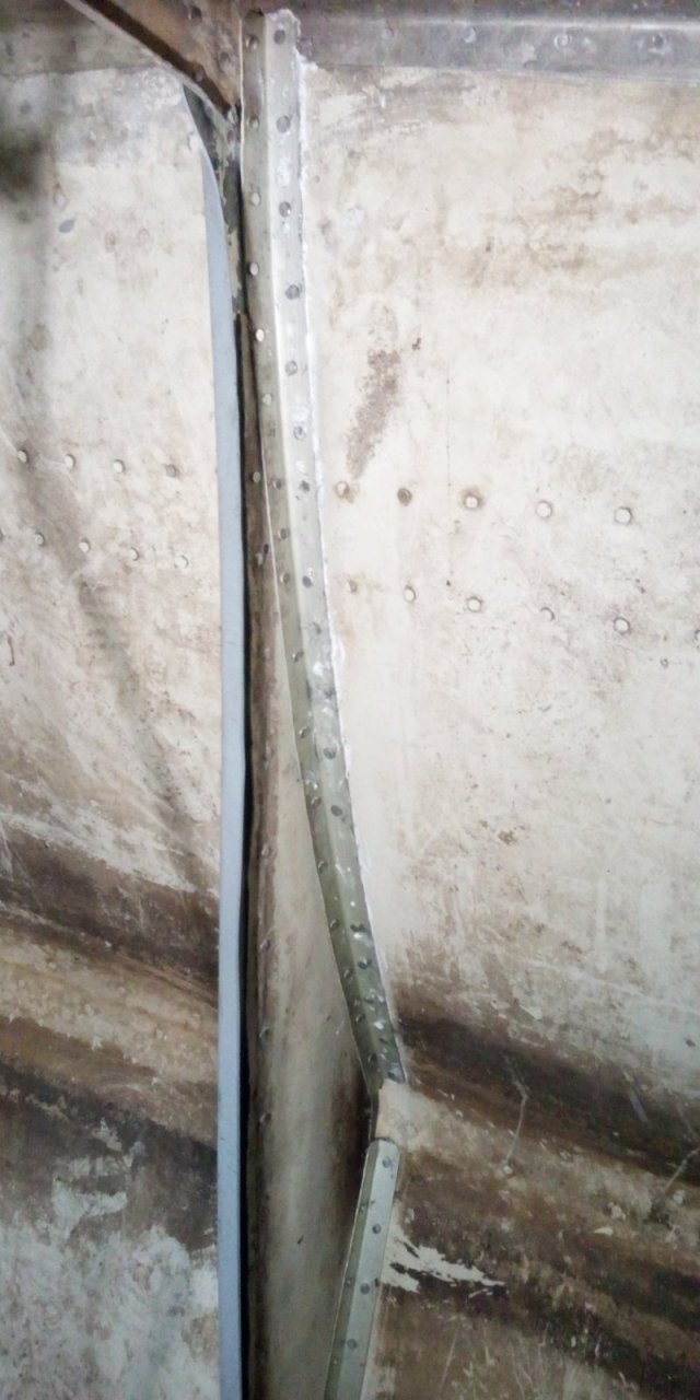

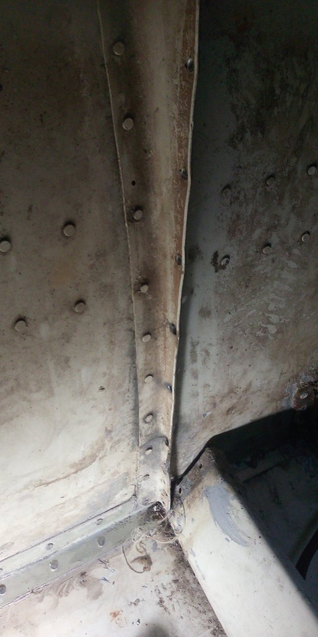

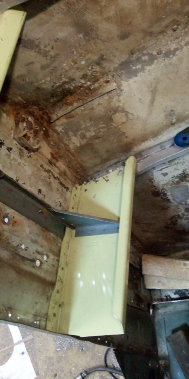

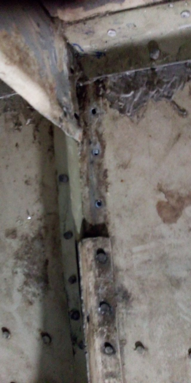

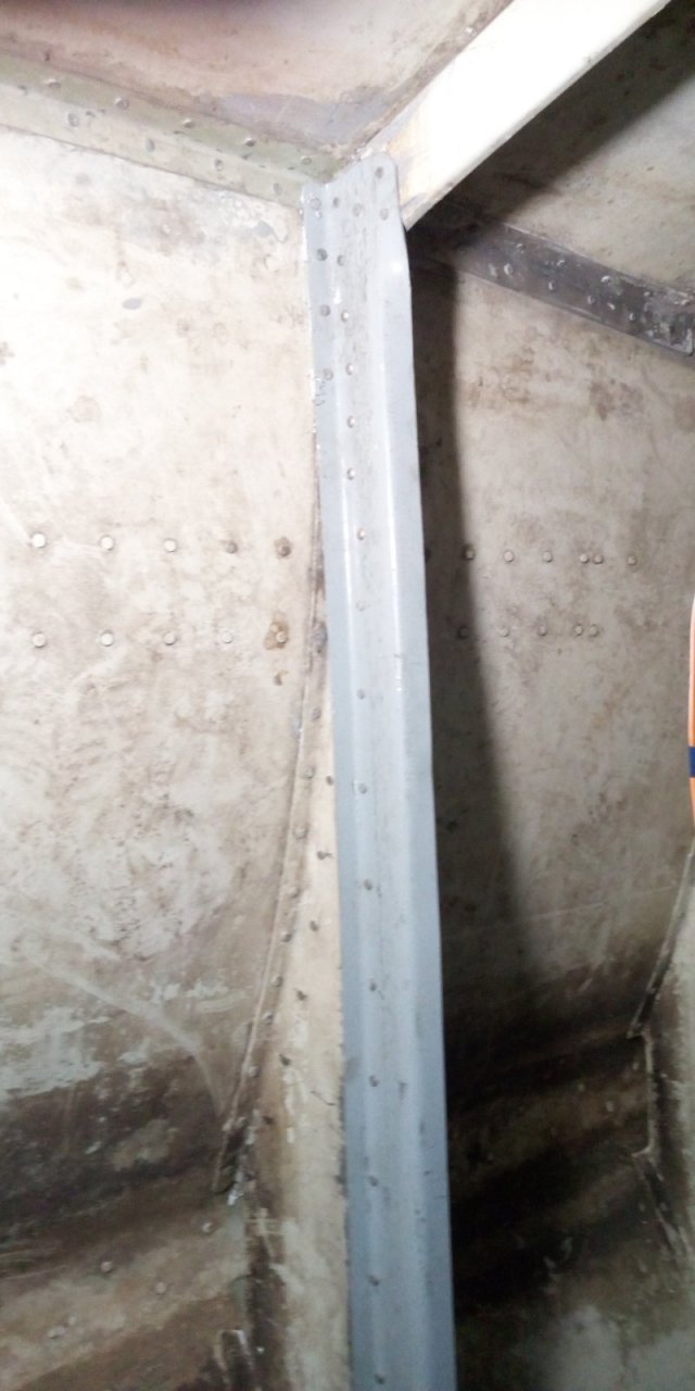

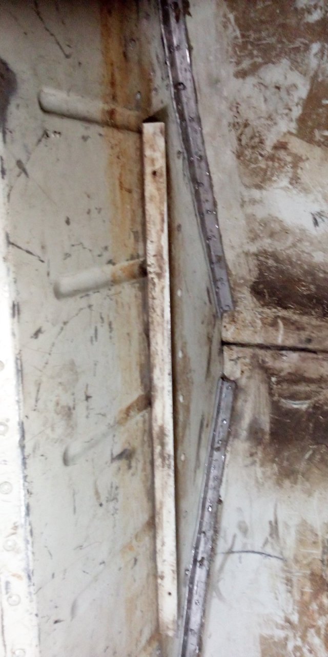

Заложил уголки под косынки
Борь , без термообработки 2,0 мм лучше не гнуть . Я перестраховываюсь и с термо радиус две толщины , если без термо то три толщины листа , это для Д16Т , Д1Т и АК4-1 ..
В95 и 01320 без термобработки вообще гнуть нельзя .
9 717
6 493
Борь , без термообработки 2,0 мм лучше не гнуть . Я перестраховываюсь и с термо радиус две толщины , если без термо то три толщины листа , это для Д16Т и АК4-1 ..

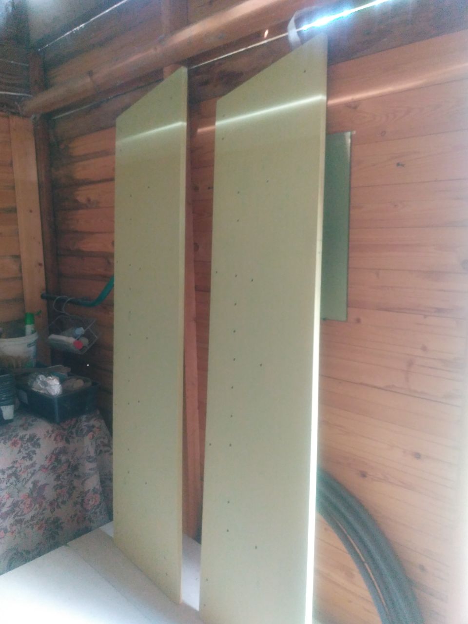

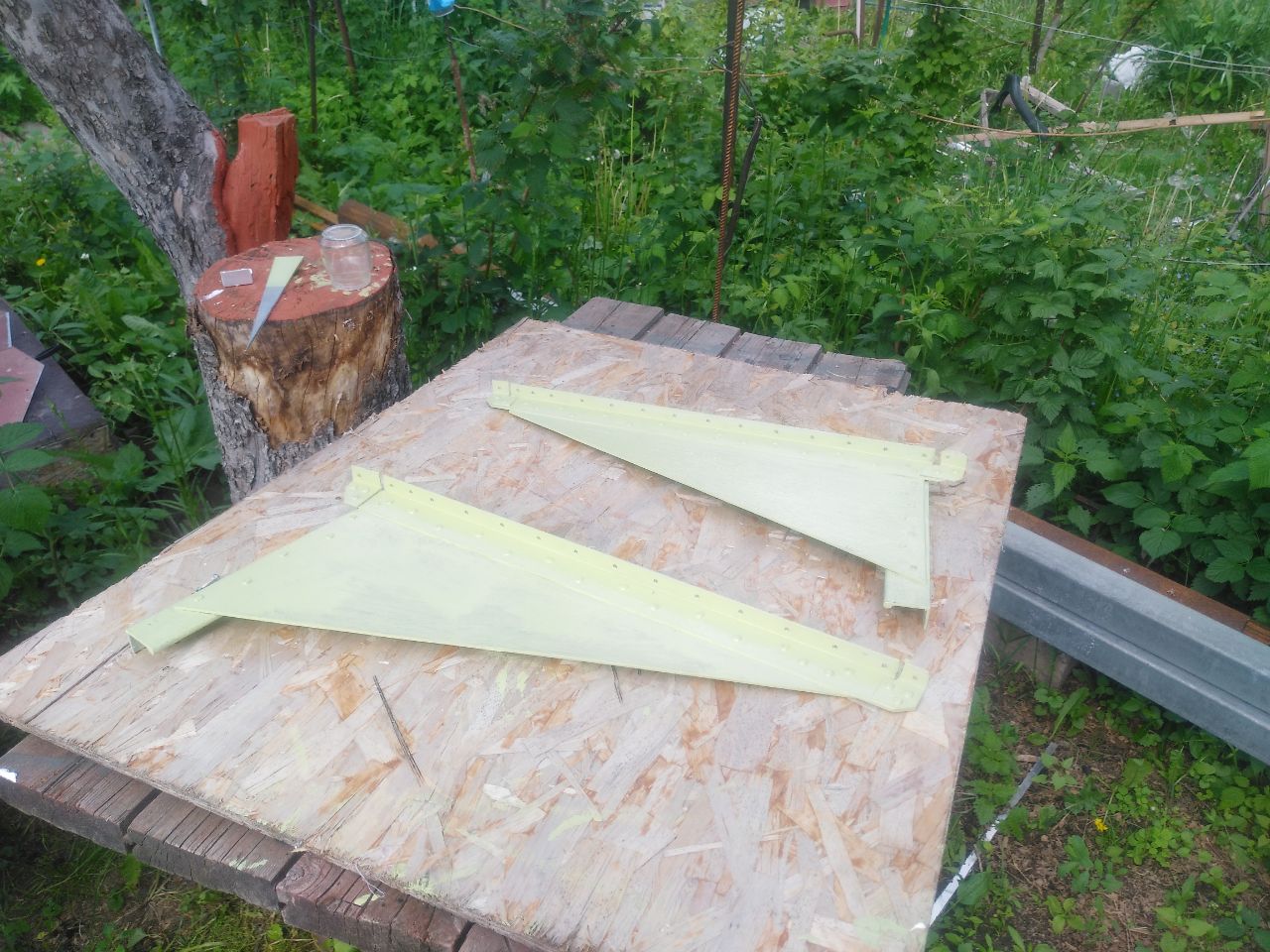

Олег, все с термообработкой. Силовую балки в Проге, куда спинки ставились помнишь? Нужно ещё две сделать, третья отчасти готова, плюс одна родная. Внутрь Пеноплекс: плюс к плавучести. Сидушки интересные задумал, но всему свое время. Сейчас других дел много - лодка по остаточному принципу.
Кстати, очень мне понравились на нем вертикальные уголки-усилители для опор колес. Очень эффектно борта успокаивают и натягивают. В паре с этими балками, вообще чума получается.
Oleg_samara
18.01.2017
2 892
2 474
[/QUOTE]
Я эти балки пилю на всякие усилители , с родными колесами можно только по двору катать , не ко времени эта хорошая конструция.
По скуле накладка не лишняя будет .

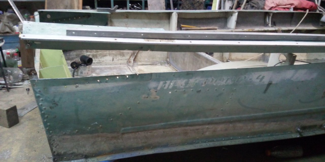

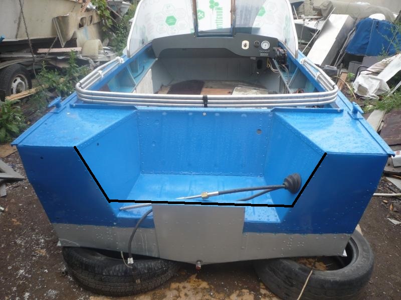

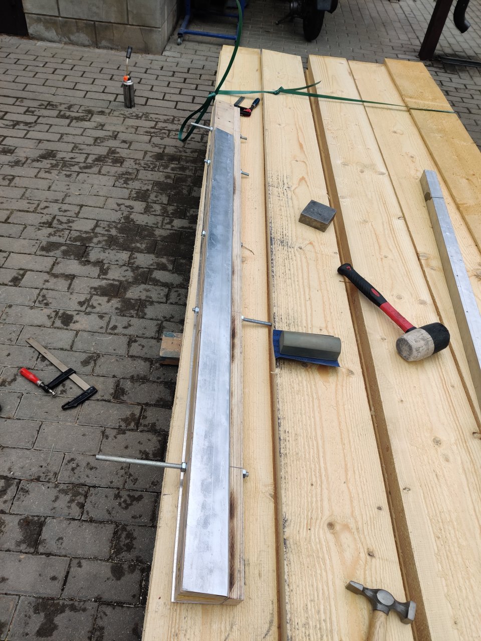

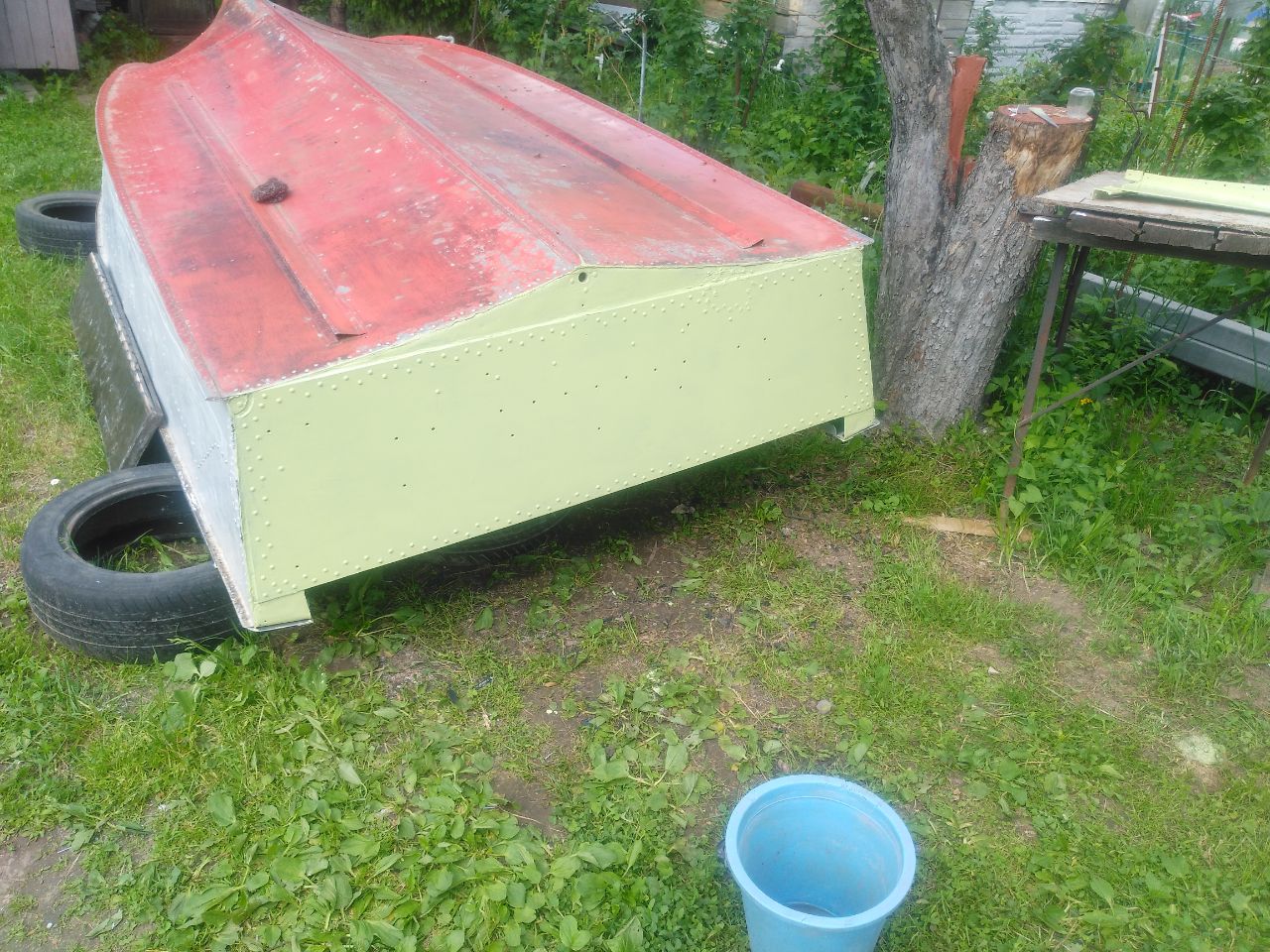

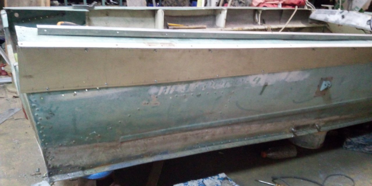

Поднял ,, бортик,, , а то выглядит каким то уродцем.

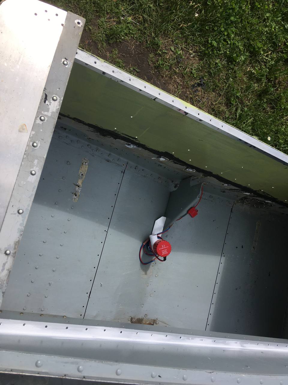

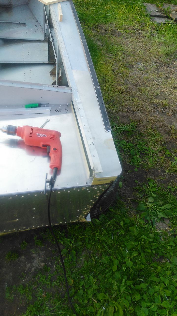

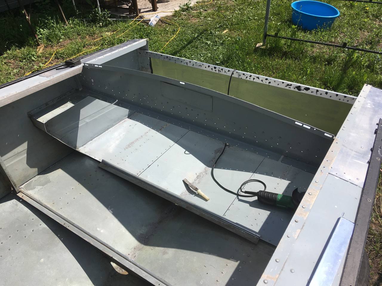

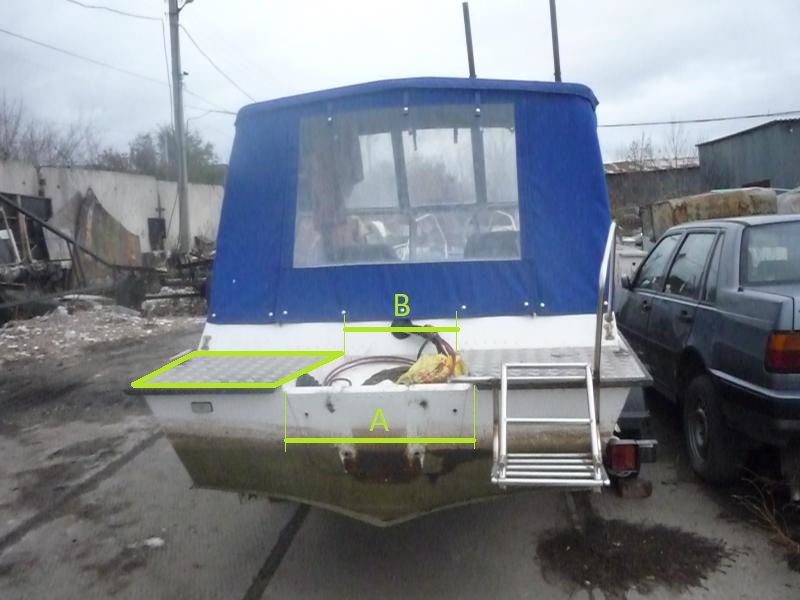

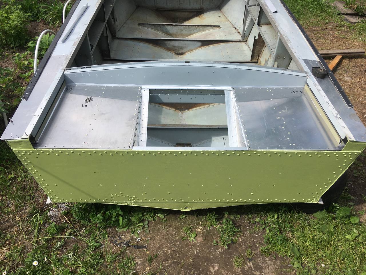

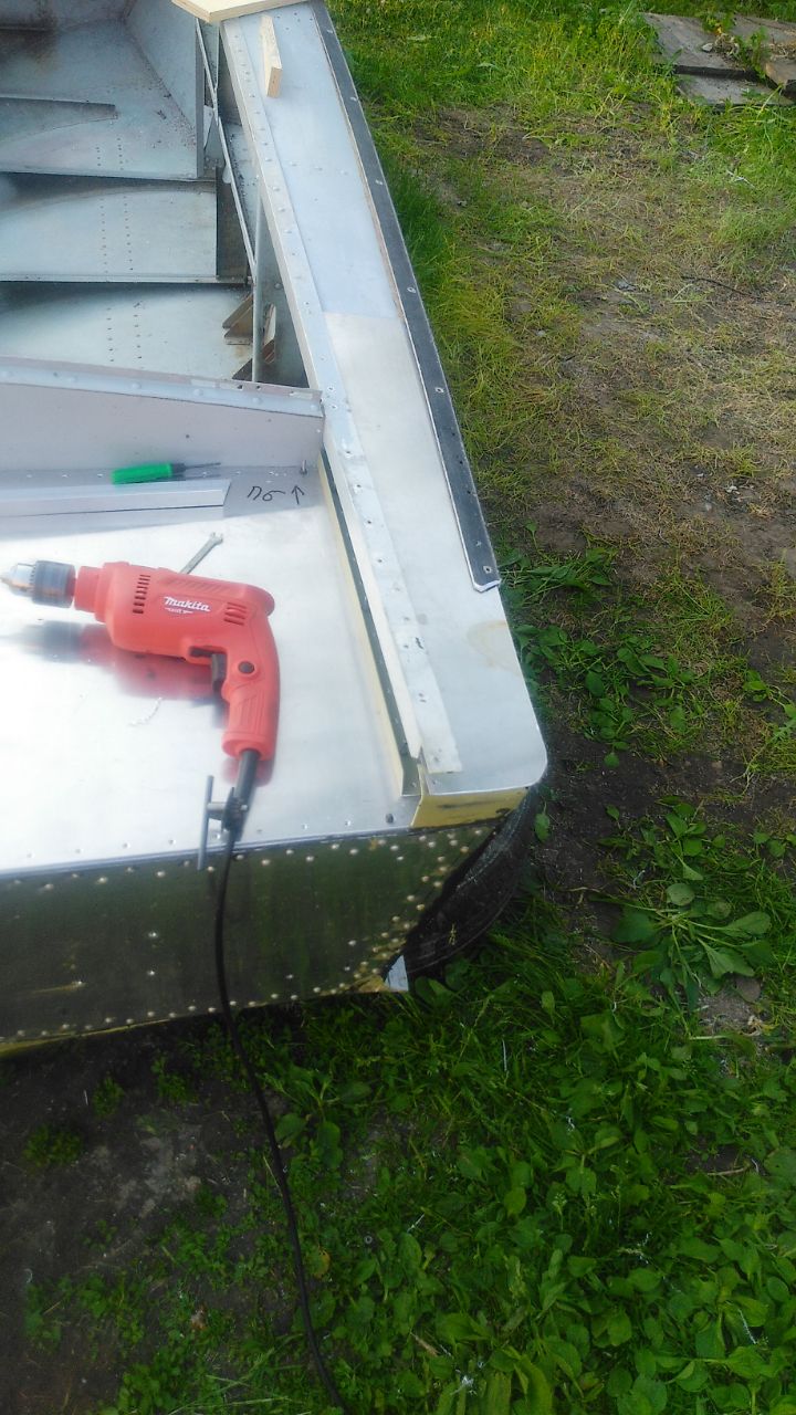

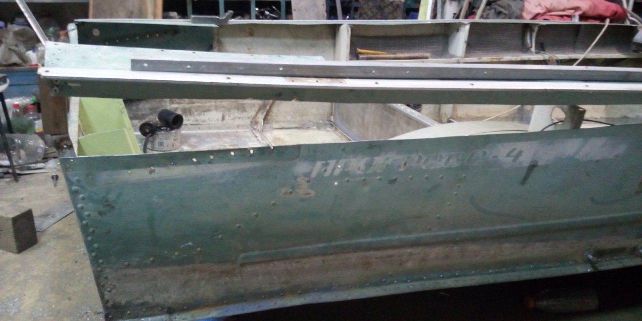

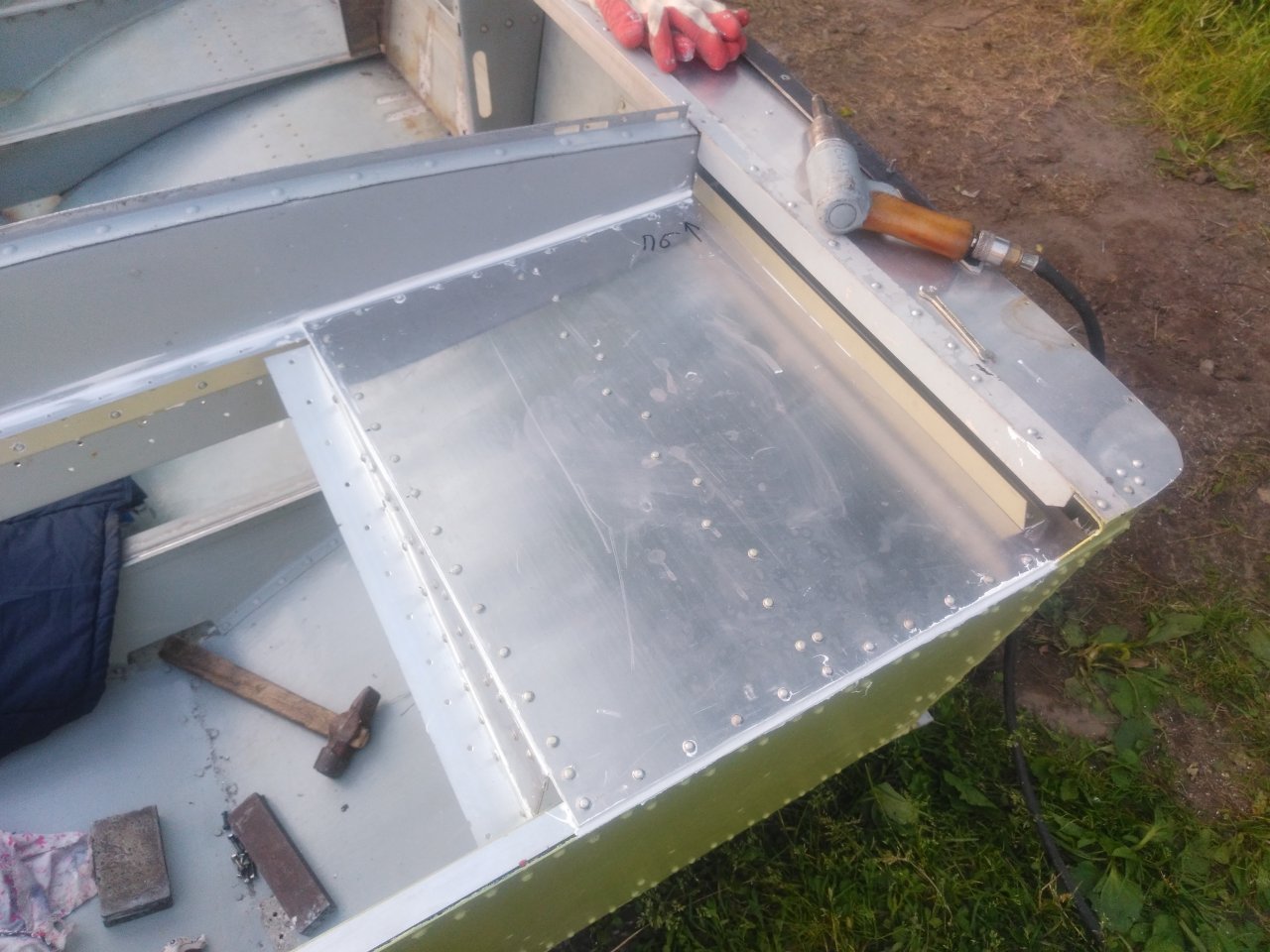

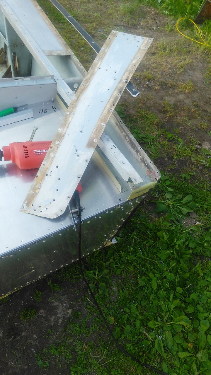

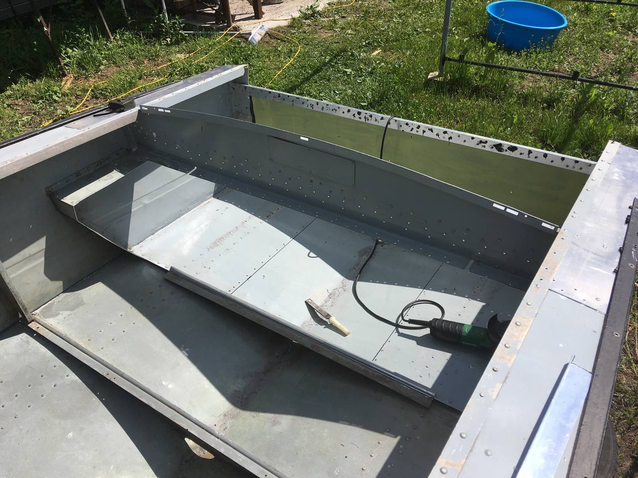

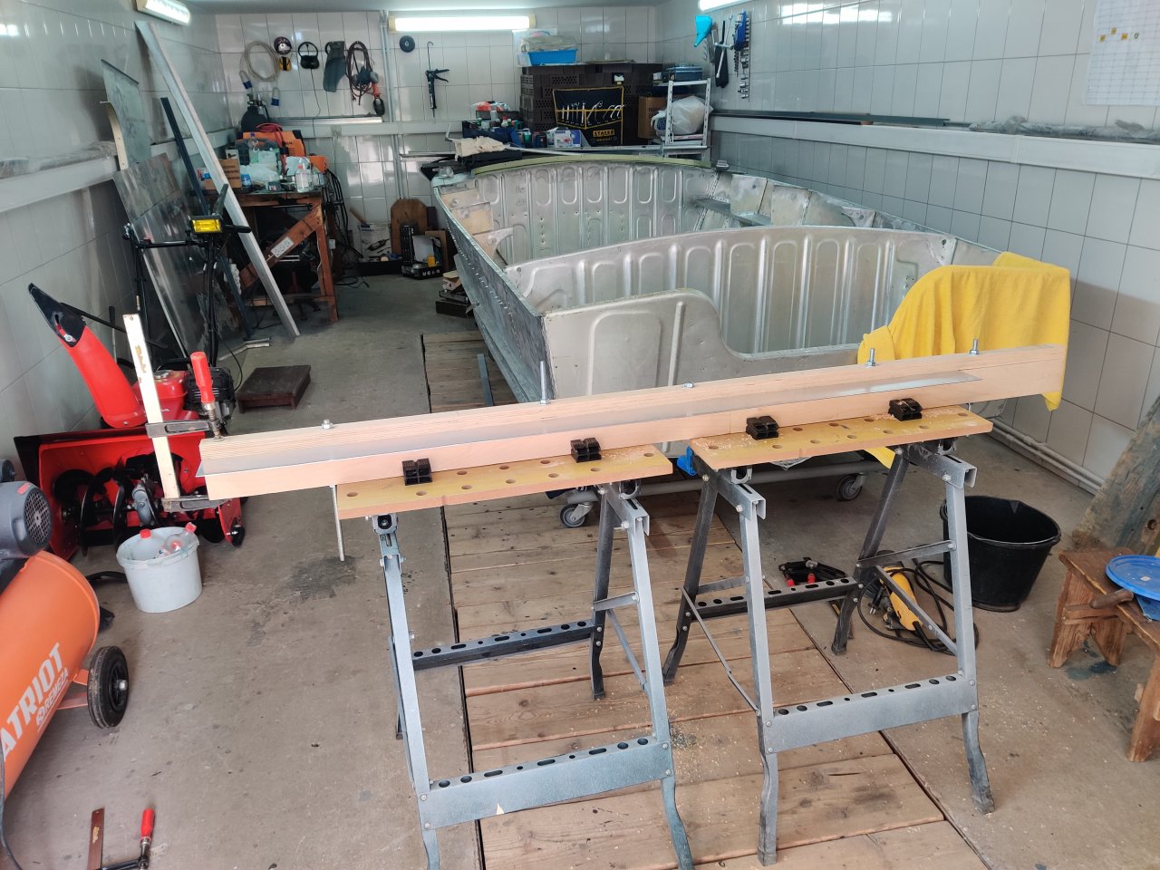

Изготовил и подогнал ванночку самоотлива, замучился гнуть дюраль, не думал что она настолько жёсткая, заменил частично издырявленные и помятые части планширя

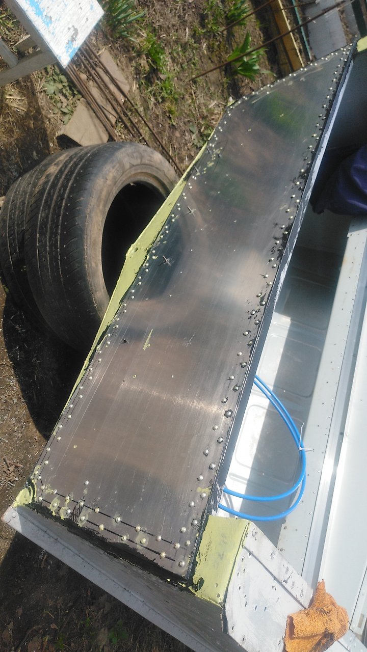

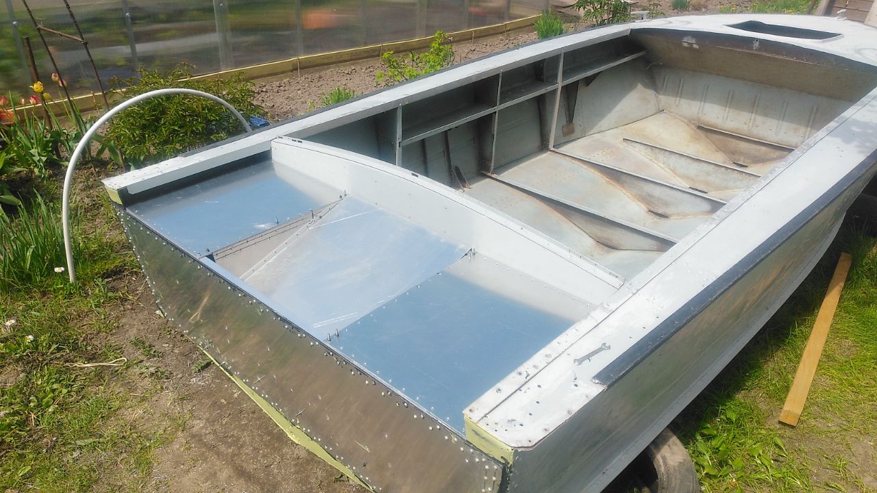

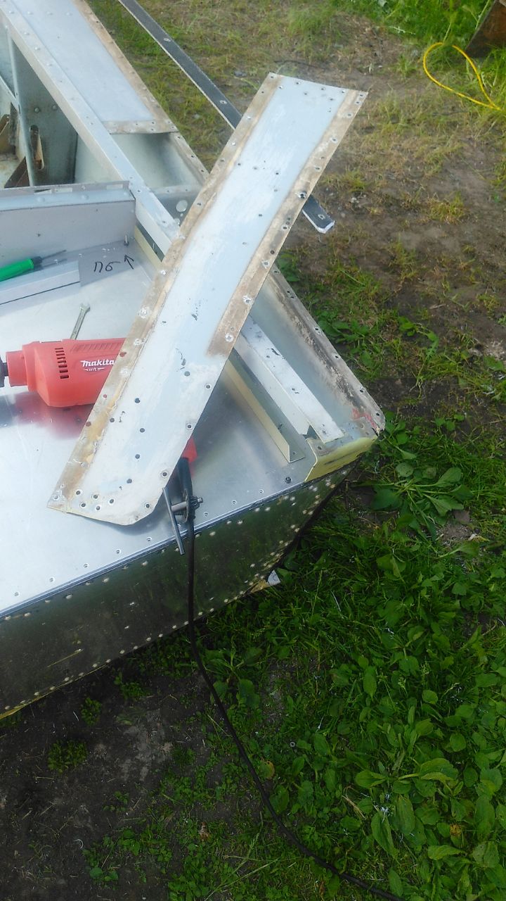

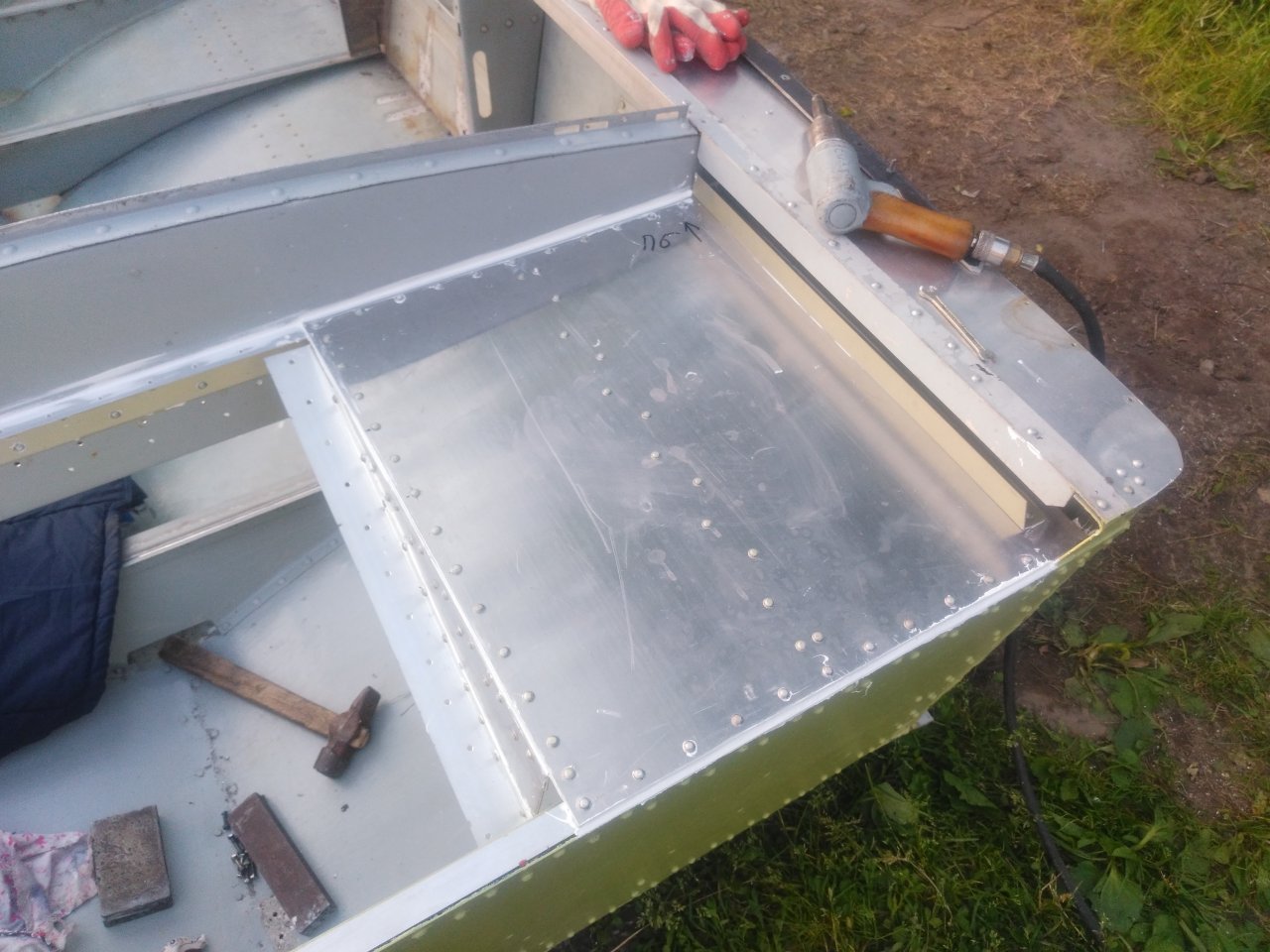

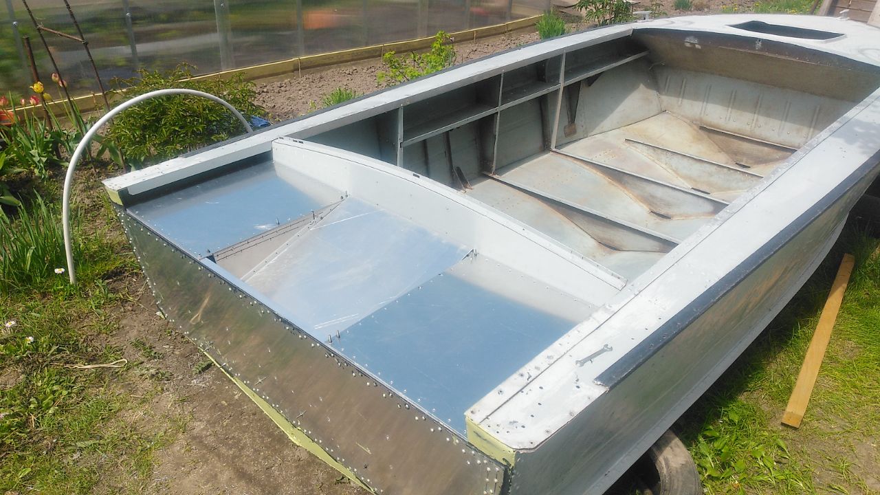

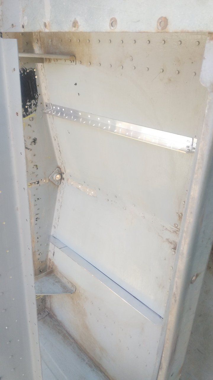

Еще немного времени получилось уделить лодочке, приклепал на герметик уголок на панель между рецессом и кокпитом так же заделал отверстия родного самоотлива усилив уголками

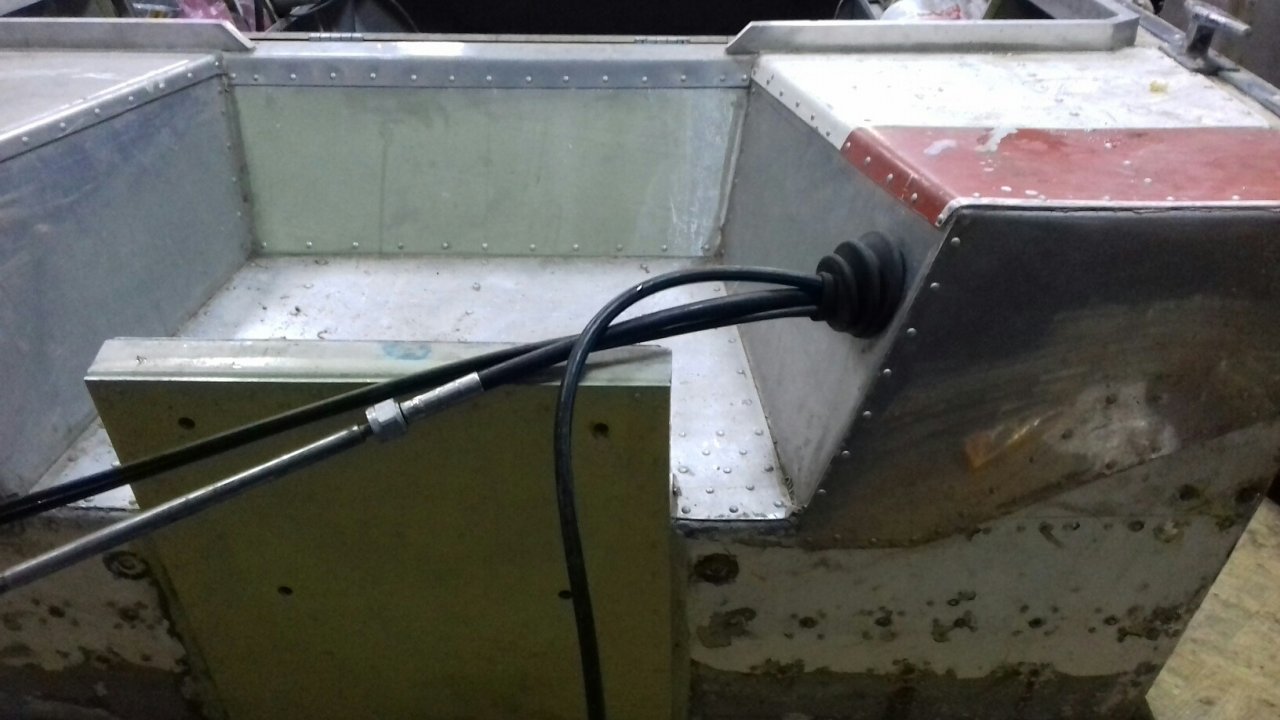

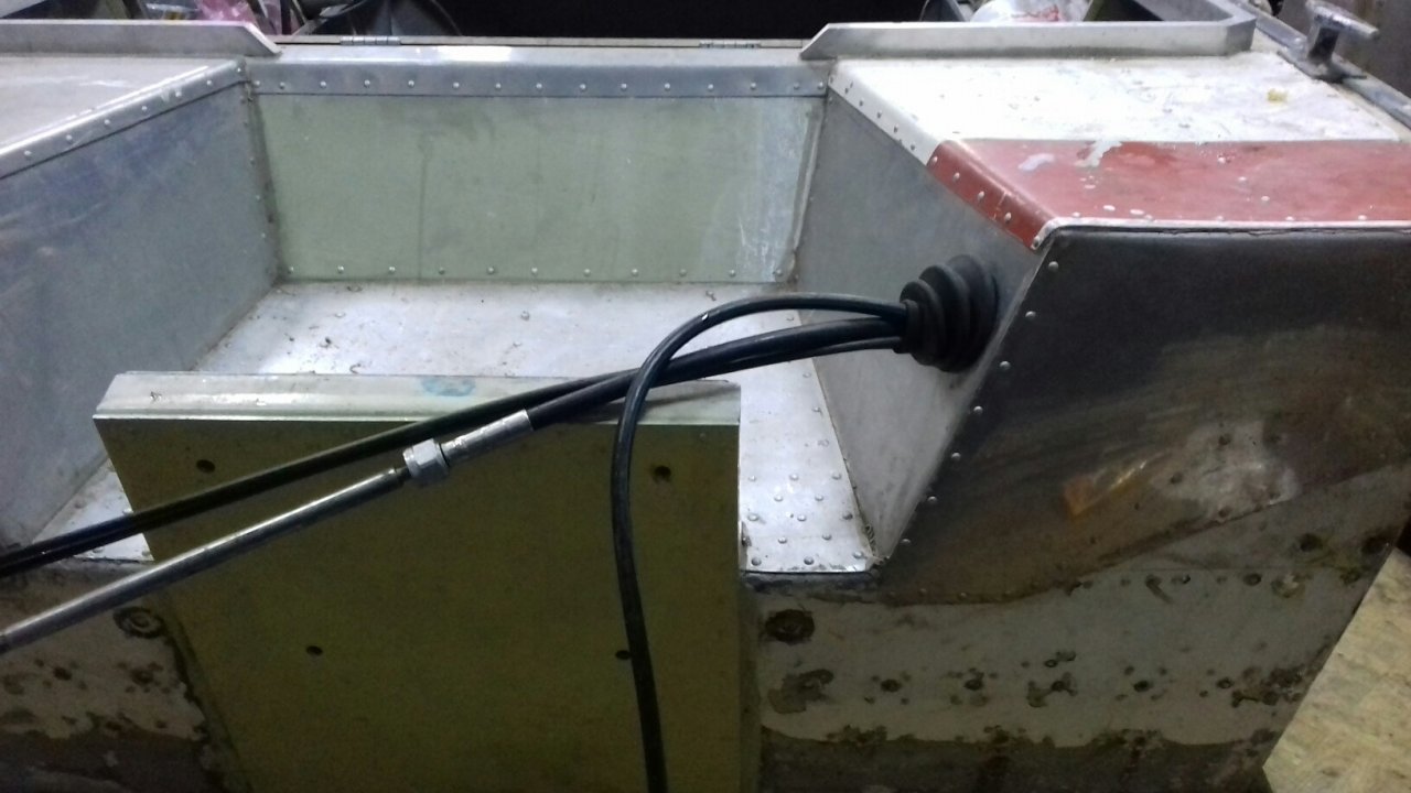

Коль сразу извини за критику , с тросами вид будет малость другой , панельки палубы желательно поднять по максимуму , чтобы троса под ней были .
Калян116рус
18.08.2015
552
162
Прогресс 2(был), Казанка 5М, Прогресс 4, Резиновая(лопнула)
Вихрь 25, 30(был) Нептун 23(был), Troll2,5, Привет22, Hangkai 40(L)
Критику только приветствую, панельки вровень по бортам сделал, если поднимать вид как то не очень получается, троса прикидывал, вроде помещаются, вот с выходом тросов что то помудрить надо будет, поглядим придумаем:pardon:
Oleg_samara
18.01.2017
2 892
2 474
Троса то уместятся , это ясно , но вот спотыкатся об них будеш . Удобство эксплуатации для меня в приоретете над мнимой красотой

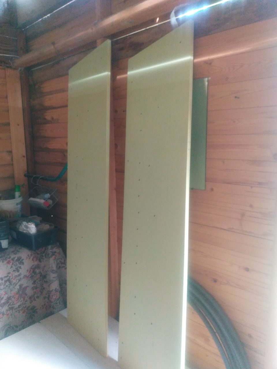

Закрыл всё грунтовкой, и фанеру так же запечатал под хороший слой со всех сторон

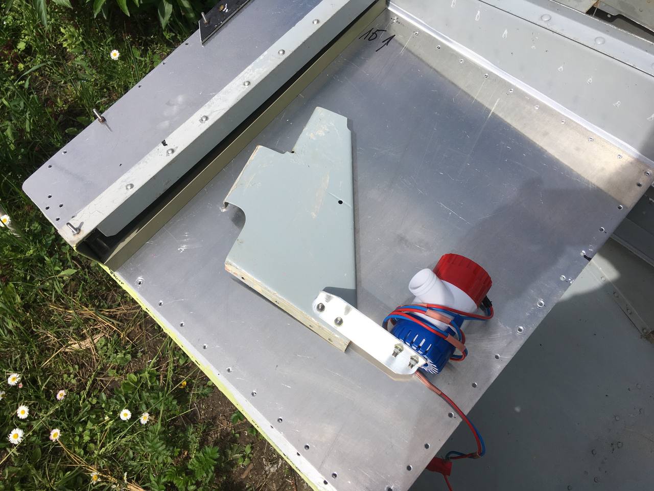

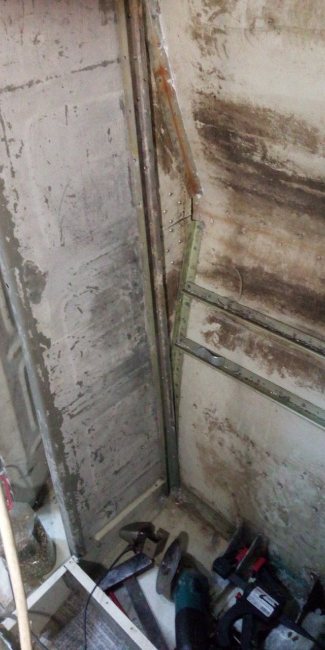

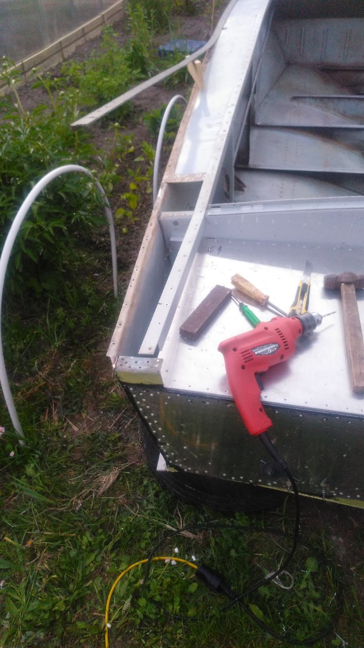

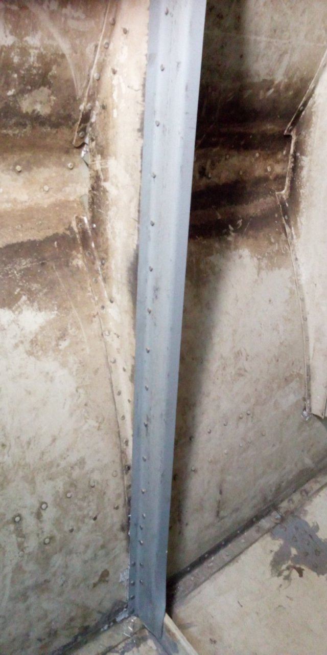

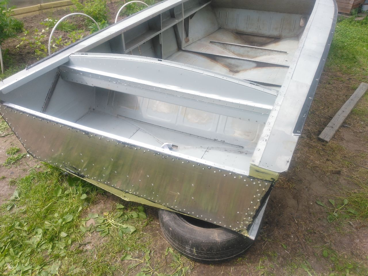

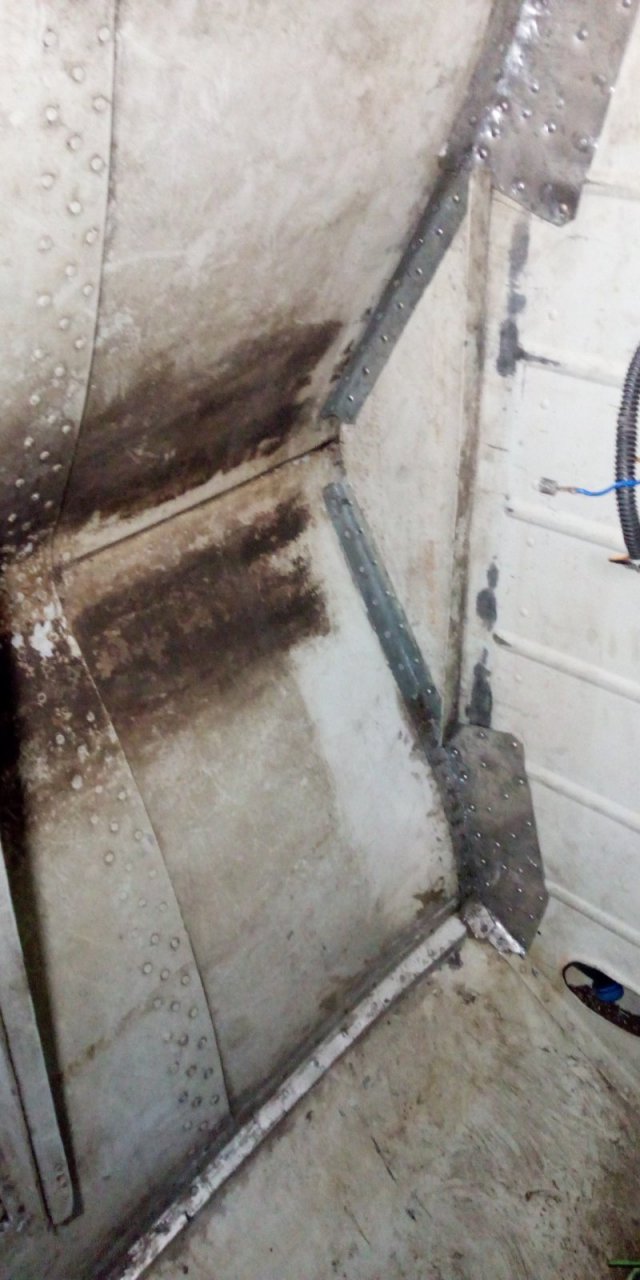

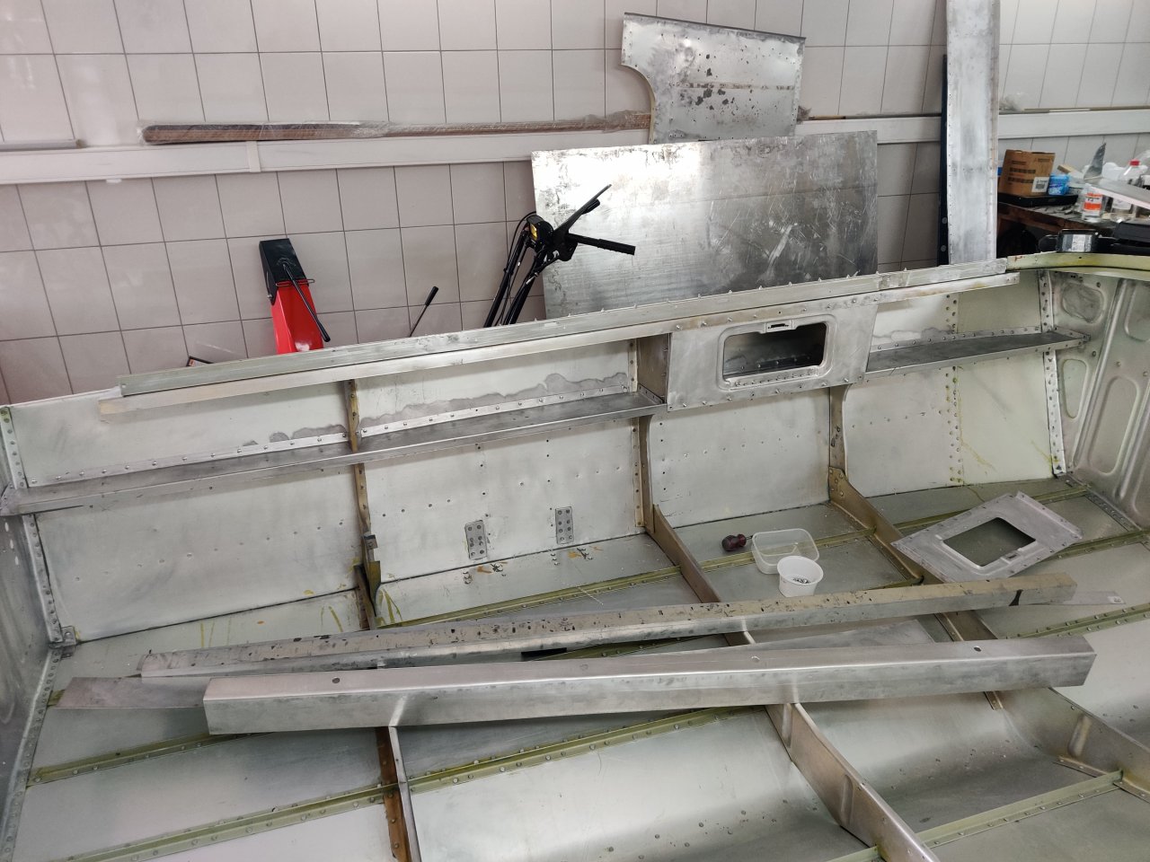

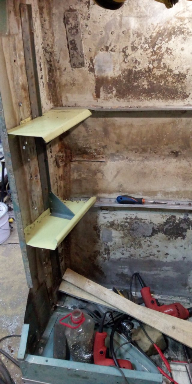

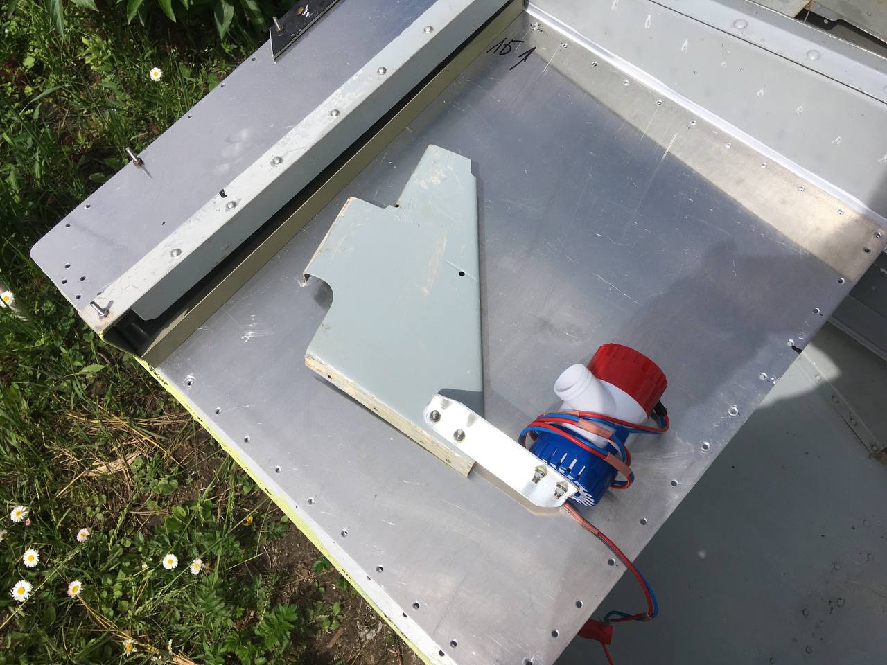

Подготовил площадочку для помпы, панели усилил тавриками чтоб не прогибались и приклепал детали самоотлива, срезал заводской рундук

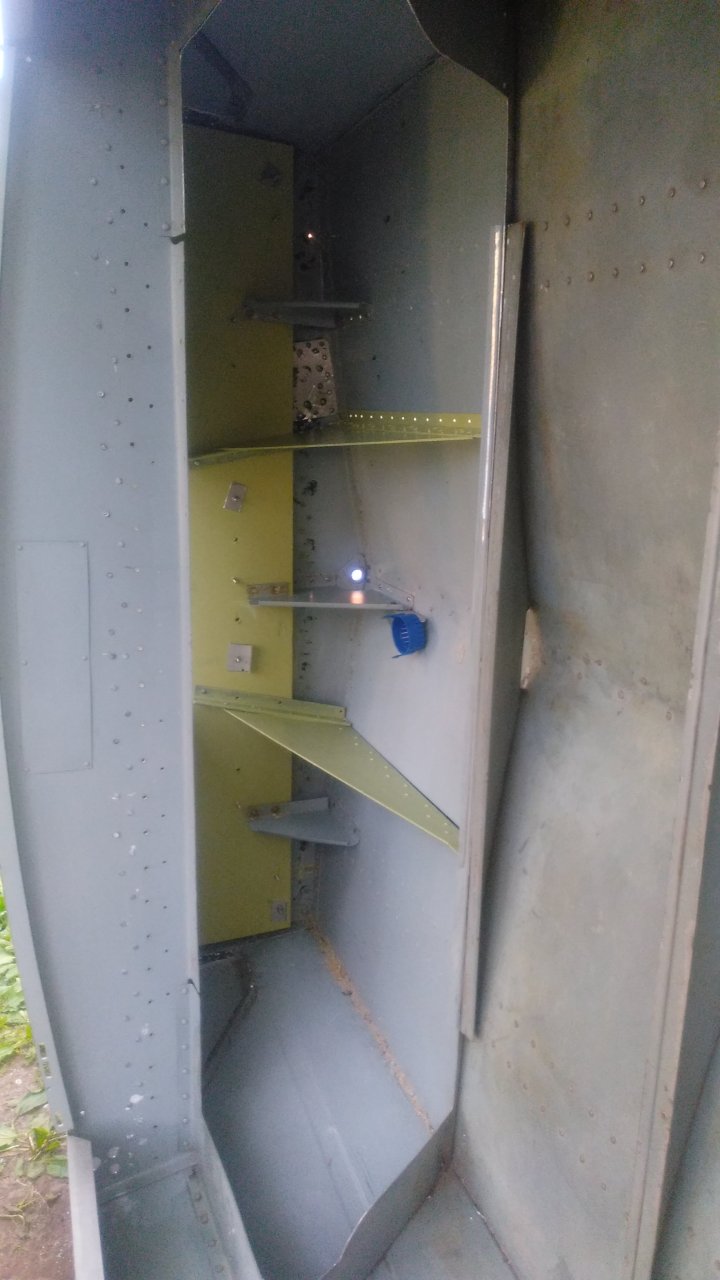

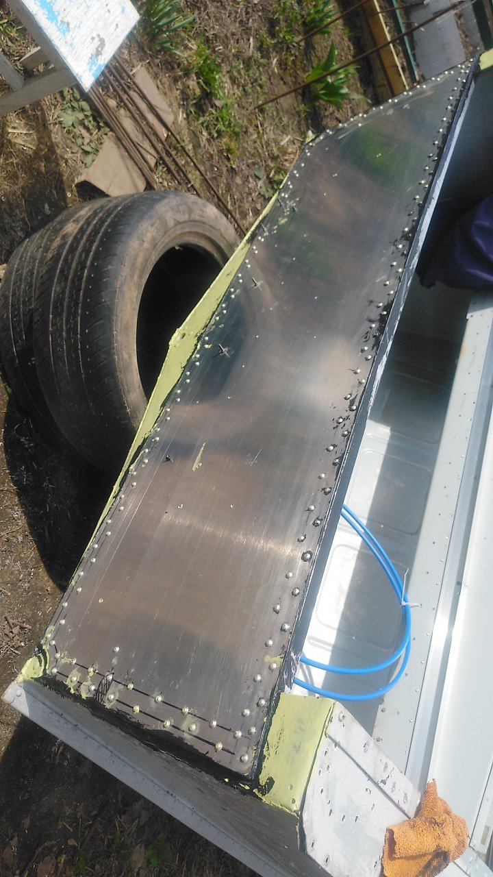

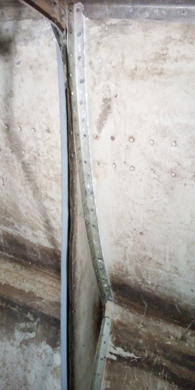

Заклепал панели, установил фанеру, приготовил косынки к клёпке
