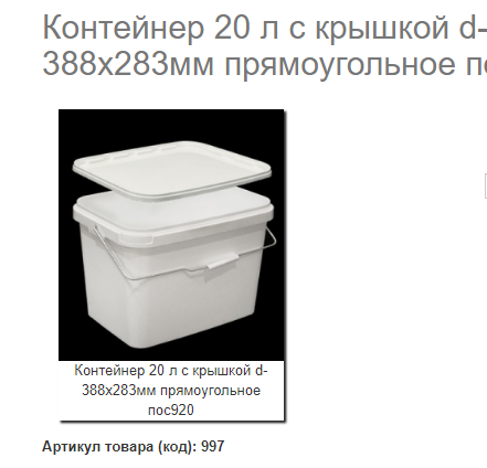

Хочу пустой нос , что бы вечером не перерывать все вещи , а вся еда и спальники были в одном месте, спереди.
Мы когда на прогрессе ходили, для еды такие контейнеры использовали:
252025
Закрывается герметично, на берегу можно спокойно оставлять закрытым на улице. В нос прогресса если ставить друг на друга - аккурат под палубу получается. Настолько понравились, что сейчас в Николь перекочевали.

Мы когда на прогрессе ходили, для еды такие контейнеры использовали: Посмотреть вложение 252025
Мы бочки используем по 40-30 литров, а под мясо обычные чёрные ванны литров на 70-60.
Но про такие контейнеры я задумывался, только видел на видео в ютубе, офигенные пластиковые боксы, крепкие, но большие, литров под 50.
