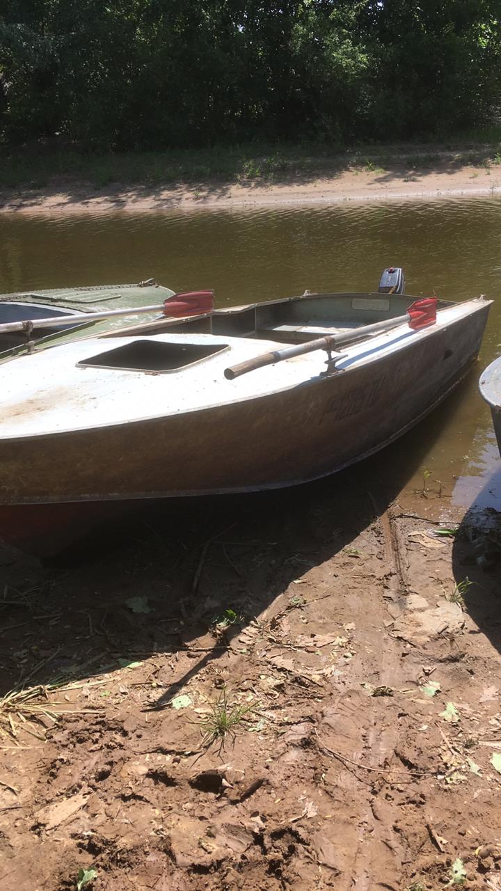

Всем привет! Пришло время моего дачного корытца, состояние на 3 с минусом видите сами, в планах сделать его под рыбалку (т.е. делаем кокпит вместо багажника) фото не очень не думал сегодня тему создавать, будут в скором времени по подробнее и качественнее, управление только под румпель, пока вот так, если кто делал такого плана прошу подкинуть идей!

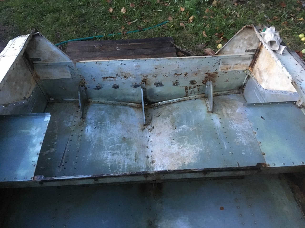

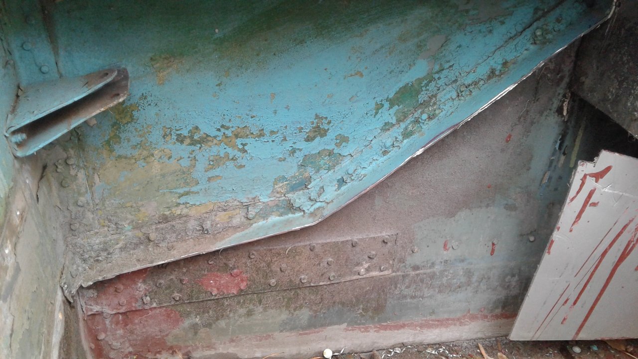

По тихоньку делаю дела, состояние ужасное, особенно транцевая доска

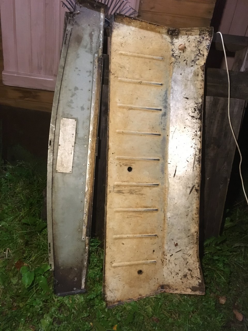

Добрый вечер! Николай, а зачем ты вертикальную часть рецесса снял? Во-первых, на ней находится заводская табличка, могут быть проблемы с регистрацией или тех.осмотром. Во-вторых, по заводскому её установить не получится и корпус потеряет в жесткости. Намного проще было снять только наклонную часть, срезав заклёпки на вертикальной. Я делал так. Году в 2011. Лодка до сих пор с мая по сентябрь на воде. То, что доску нужно менять даже не обсуждается. И ещё размышления по поводу фото лодки с вырезанным носом. Если лодка делается для покатушек и впереди ставят сиденья - это понятно. Я сам так сделал и жена любит сидеть впереди. При этом в основном кокпите остаётся 2 ряда сидений на 5 полноценных мест. На фото за стеклом всего 2 места и ещё кусочек пространства. А носовая часть, как я понял, предназначена для рыбалки. Какой смысл резать нос, если заводская капотная компоновка предлагает аналогичный размер кокпита, если не ставить задние сиденья, а передние сделать откидывающимися. И проблем с техосмотром не будет. К тому же Прогресс не очень любит кормовую загрузку.

Пробовал я не снимая этой части вытащить наклонную часть, ничего не вышло, поэтому я удалил следующую деталь которая мешала, поставить её как была проблем не составит, моя рабочая профессия слесарь-клёпальщик, ооочень сомневаюсь что я так не смогу как было сделано сделать.
По поводу выреза носа еще под вопросом, мне лодка нужна исключительно для рыбалки, простые покатушки редко, рыбачу я 80% один и большой кокпит мне всётаки нравится больше, если знакомые из гимса разрешат то точно буду резать, по поводу задней загрузки не соглашусь, катал я на проге с 30лс на румпеле со мной одним просто великолепно шпарит

Ну если специалист по клёпке, то вопрос восстановления прочности, конечно же, снимается. Но хочу обратить внимание ещё на два вопроса, которые возникнут при эксплуатации лодки с вырезанным носом. Главное - это значительно увеличится вес лодки, и, соответственно, потребная мощность и расход топлива. И снизится жесткость корпуса, которая обеспечивалась запалубленной носовой частью. Что в свою очередь потребует усиления, а значит и увеличения веса. В любом случае решающее слово остаётся за хозяином, просто хочется предупредить о подводных камнях, об которые сам уже приложился.

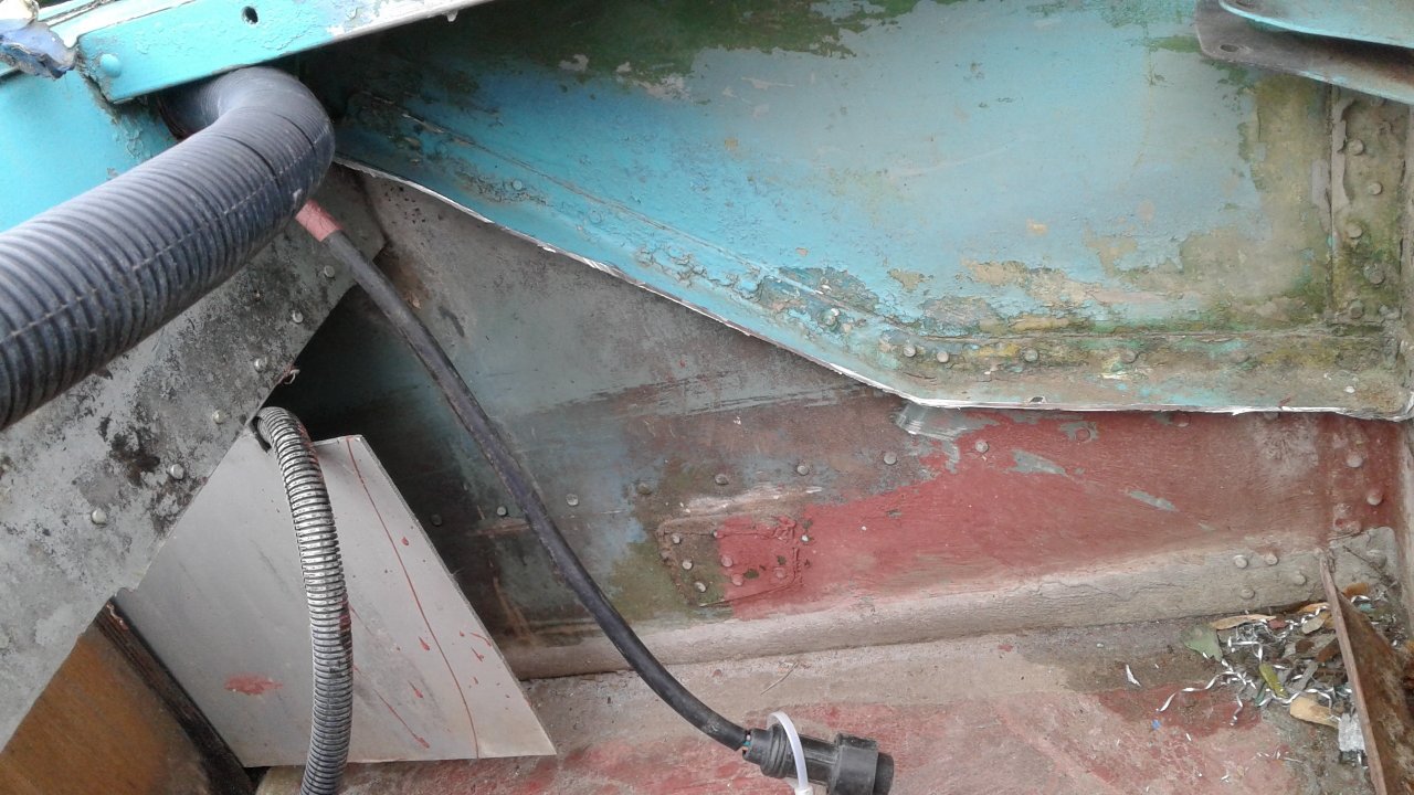

Коль на днях буду очередной транец на Прог 4 делать, под S ногу , без досок совсем, только метал. Если интересно могу поэтапные фотки процесса.

Начал разбирать заводскую конструкцию . Срезал рецес оставляя на бортах по 20 мм для жесткости .

Ты на правильном пути, молодец. Нечего пропадать пространству.
На вот этой фотке с камуфляжной лодкой отличная эргономика пространства по принципу фиш-лодка.
Всё у тебя получится. Как правило Лодку водномоторник строит и тюнингует под себя а не для гимса.
В сети вагон и маленькая тележка тюнинга прогрессов. Да и я сам их немало переделал.
