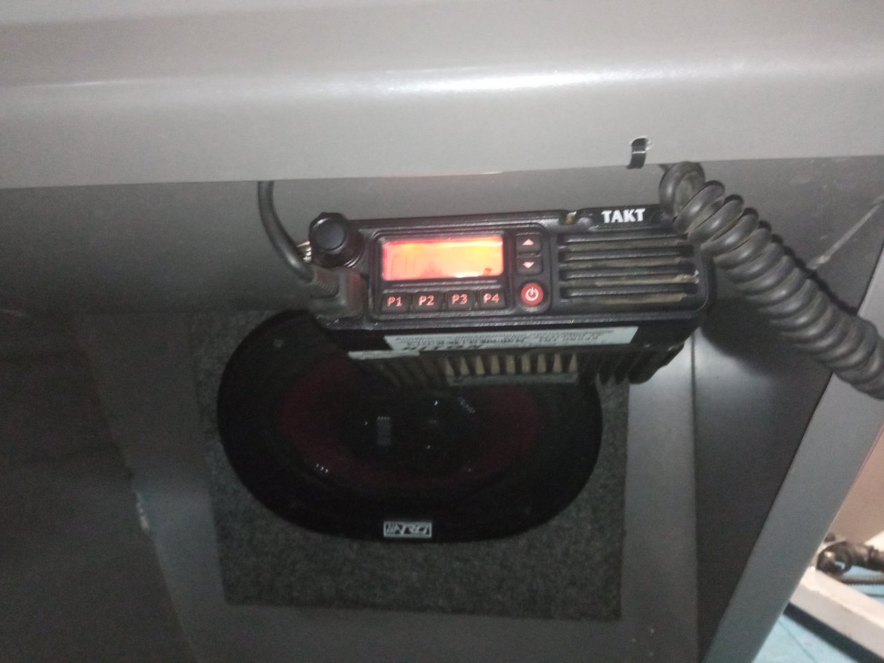

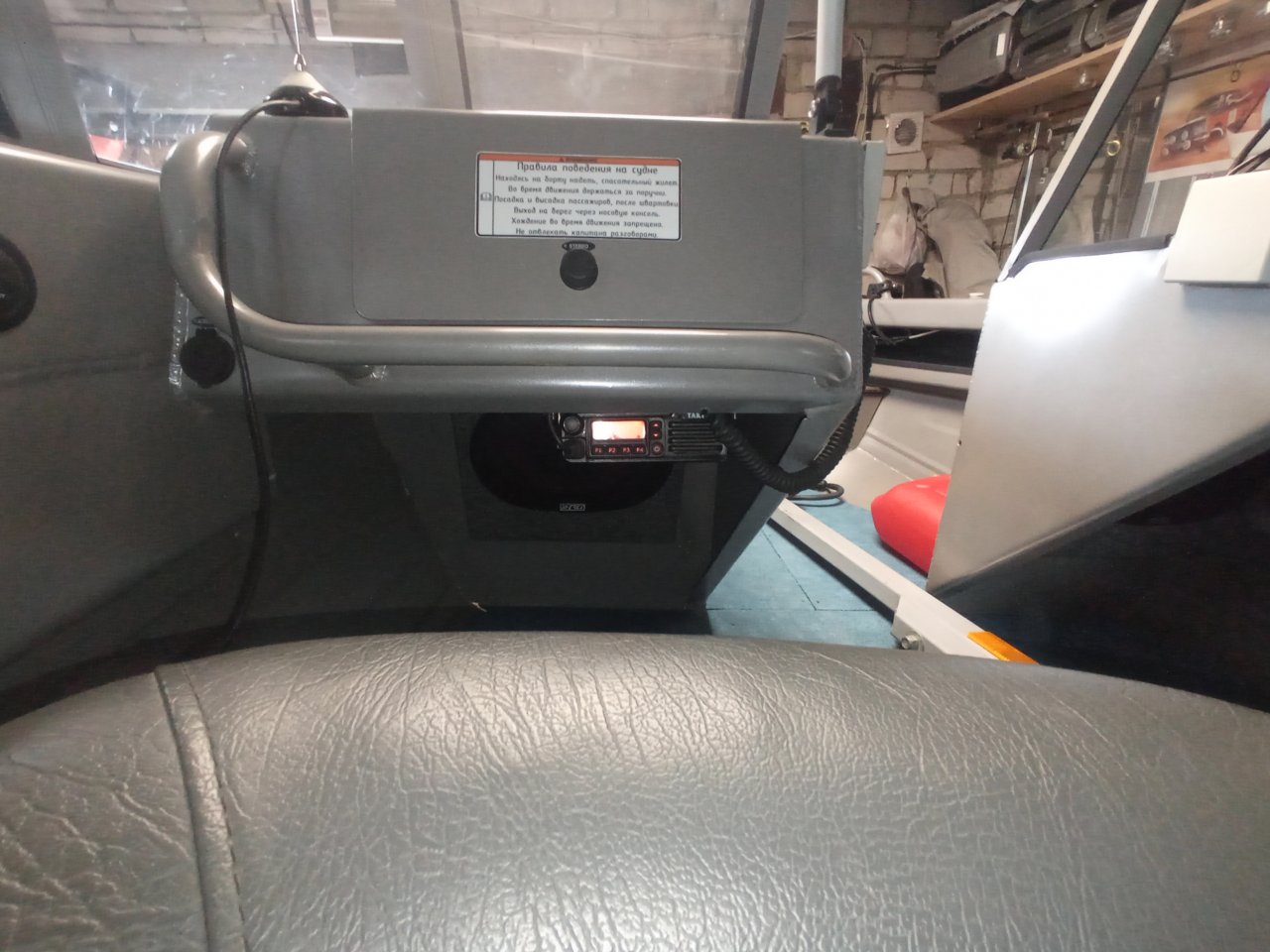

Закрепил рацию.
229075
229076
Не мешается, но заглядывать не удобно. Других мест не придумал.

Не думал об этом, и опыта нет речных переговоров, только служебные по части электросетей.
Построение речи идентичные, но вот темы разные.
Почему-то, когда тангету зажимаю, напряжение просаживается. Походу хана рации.

В Авито купил, дома включал, приём идёт, ответ пробую, вырубился, подумал блок питания слабый. Подключил на лодке, приём идёт, при ответе садится. Продавец нагрел меня, полу дохлую продал.

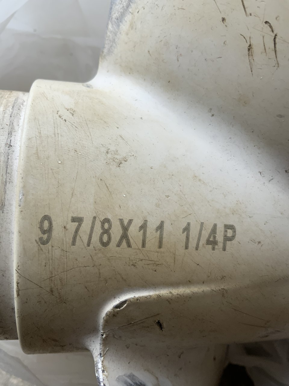

А у Вас винт какого шага был этом моторе?

Нашел вариант tohatsu m40c 2 такта. Насколько он будет лучше, чем если ставить hidea 30? Будет ли достаточно 2т сороковки для неман450dc new?
Будет намного лучше, т. к. диаметр винта у 40-ки 11-11.3 дюйма, на твоём винте 9 7/8 или 9,875 дюйма. Упор лучше, перекрута не будет.

Без антенны не вызывай. Здохнет.
По поводу рации созвонимся с продавцом, пояснил о проблеме, он оказался отзывчивый товарищем, принял её обратно заменой на другую с модернизированной прошивкой и возможностью регулировки мощности. Т. К. Эта рация потребляла 9Ампер!!!
