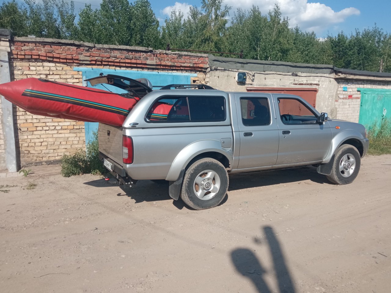

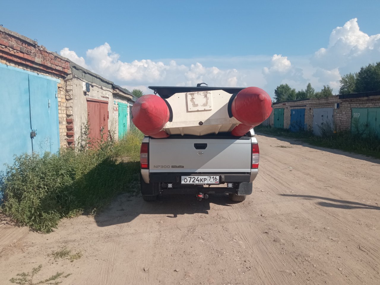

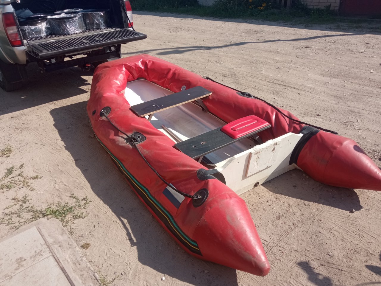

Водномоторное увлечение это болезнь.
Не смог пройти мимо халявы.
232934
232935
232936
Купил за пару деревянных надувастика, это РИБ 310 под 10ку мотор, я думаю и под 5кой пойдёт.
Детям на забаву, у меня 3 сына.

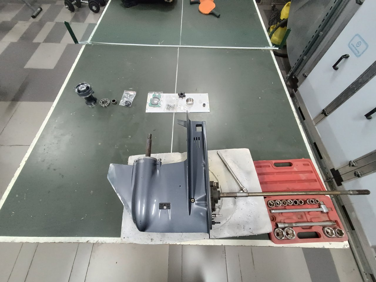

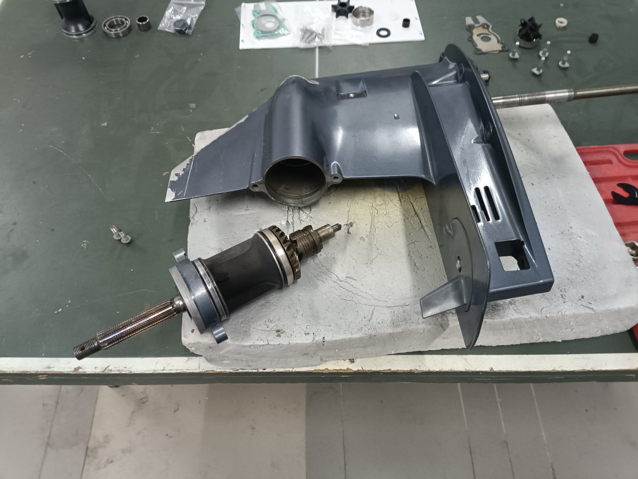

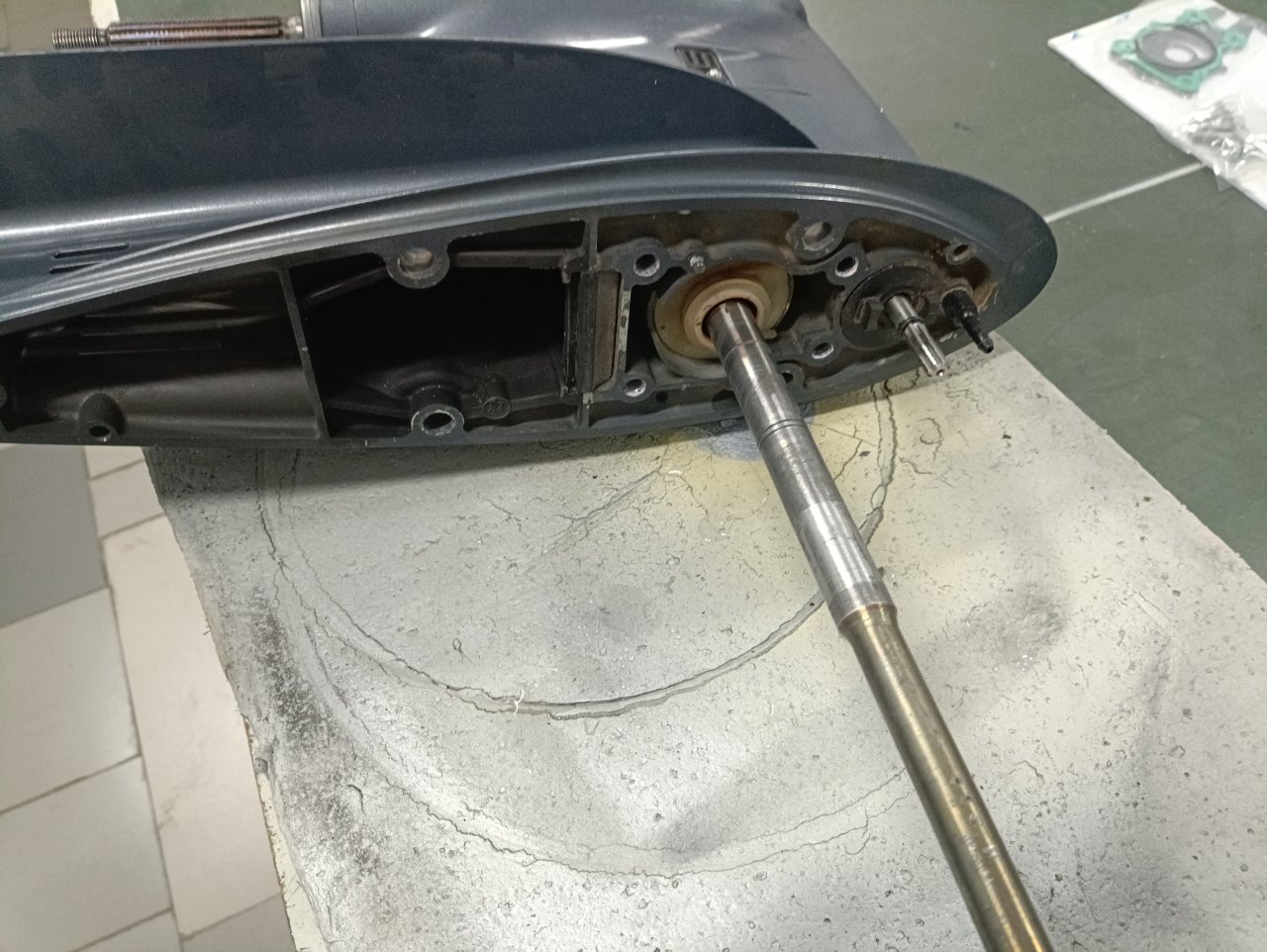

Скоро жидкая вода. Пришла пора сделать ТО.
По двигателю замена масла, замена свечей зажигания, замена топливного фильтра.
По редуктору полная разборка.
243073

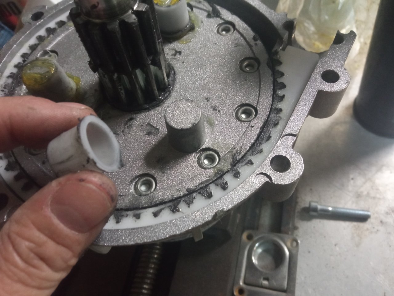

Первый раз разбираю редуктор со стороны помпы, ничего сложного.
243071

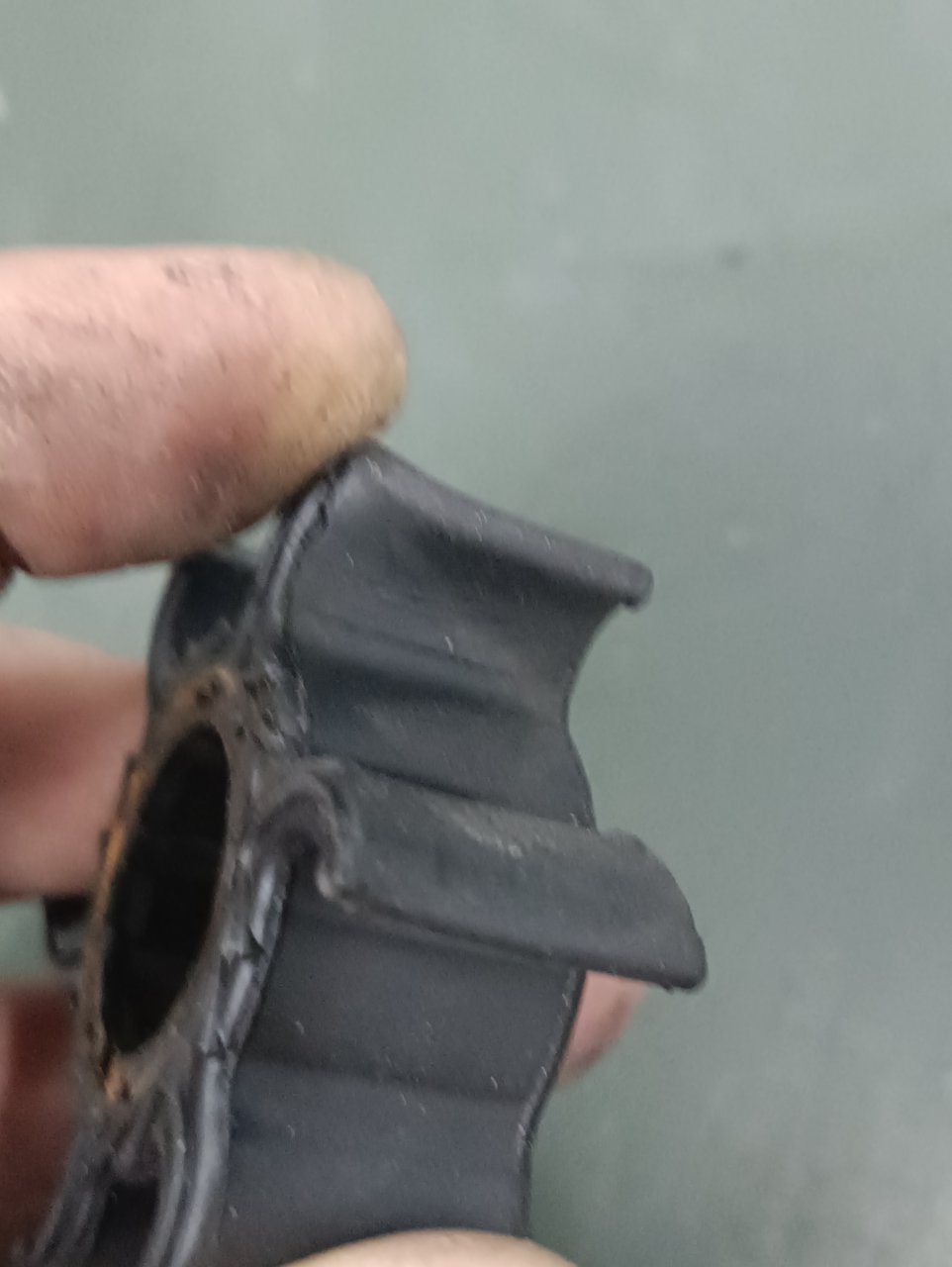

Крыльчатка с небольшими заломами, ничего критичного.
243072
При сливе масла была небольшая эмульсия, возможно сальники не подошли, поэтому скинул обойму вместе с валом.
243070

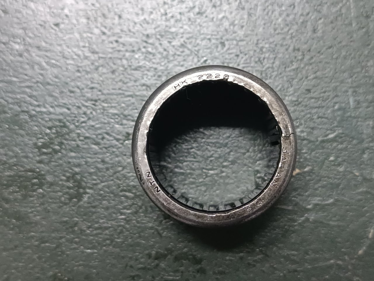

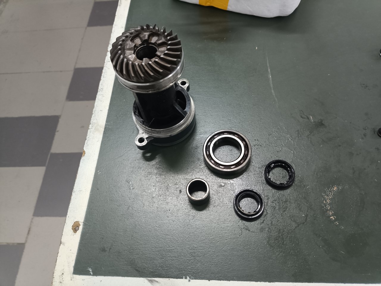

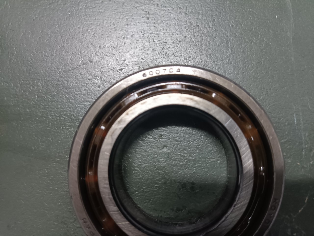

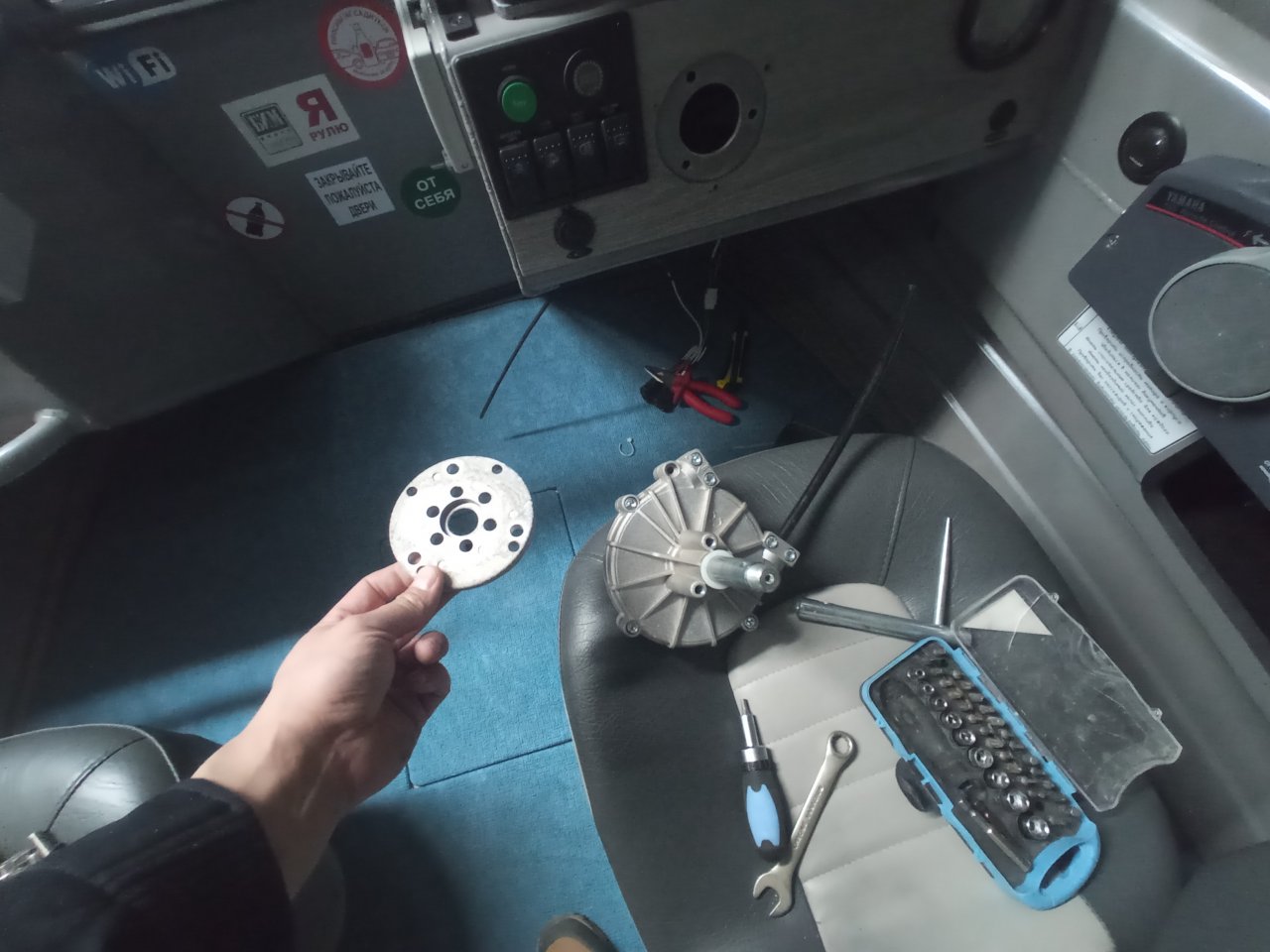

Наконец то заменил подшипники. Думал какой съёмник брать. В итоге молоток и отвёртка, вот и весь съёмник.
Сальники тоже под замену.

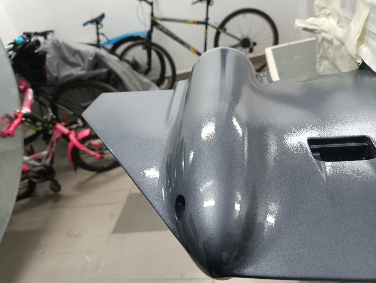

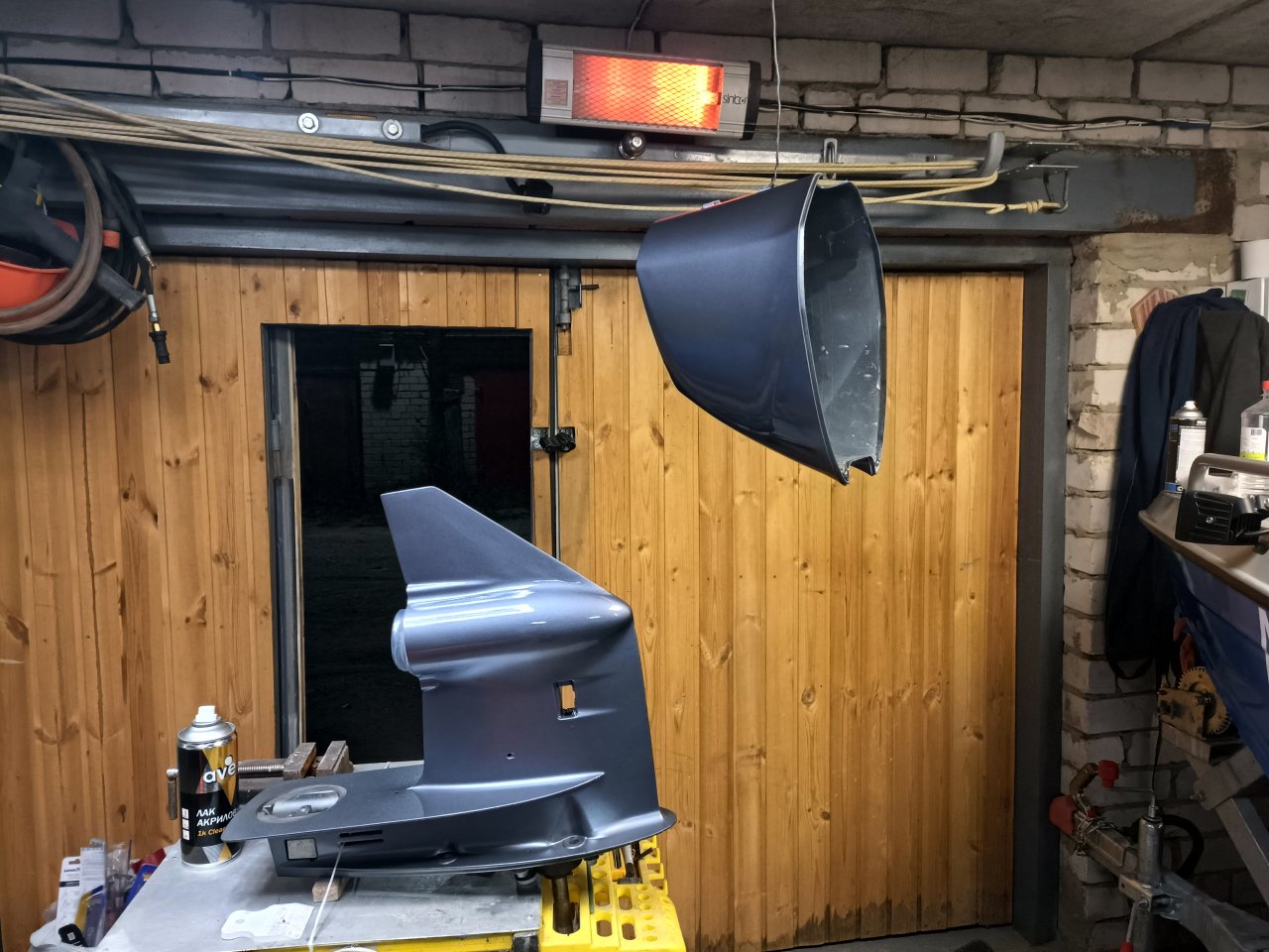

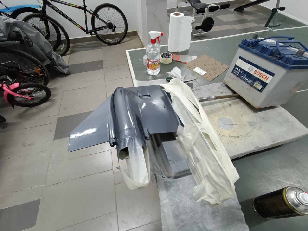

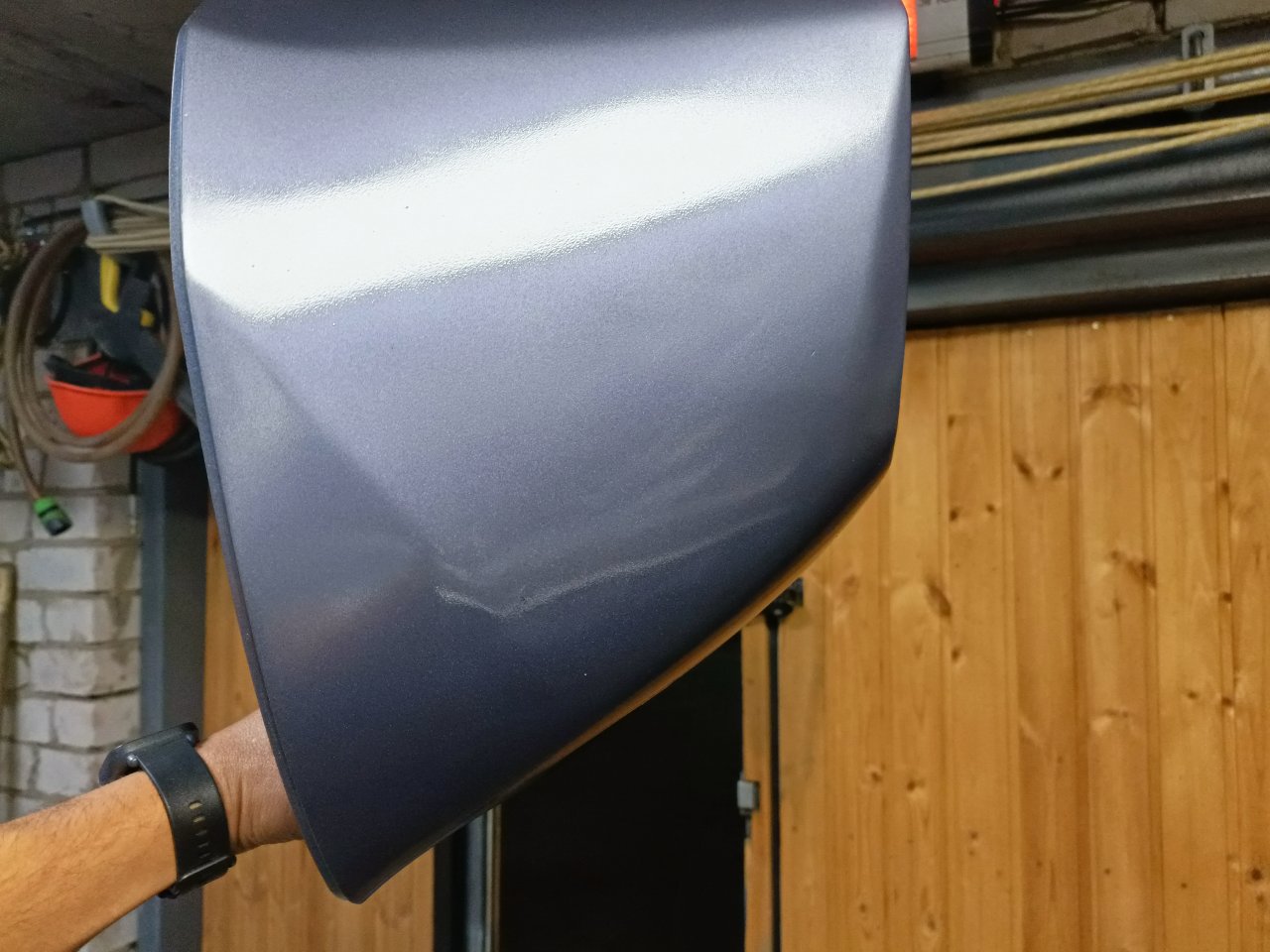

Навёл марафет, подкрасил редуктор.
Рецепт краски изменился, оттенок совсем другой. Пришлось накидывать базу новой краской, а сверху заливать остатками старой партии.
243982
Грунт тоже какой то палевный стал. Не хватает хорошей химии. Подняло на перетёртых участках, ложится только на голый металл.
243984
Сверху несколько слоёв лака, очевидный переход заметен только на солнце, когда краска сияет.
243983

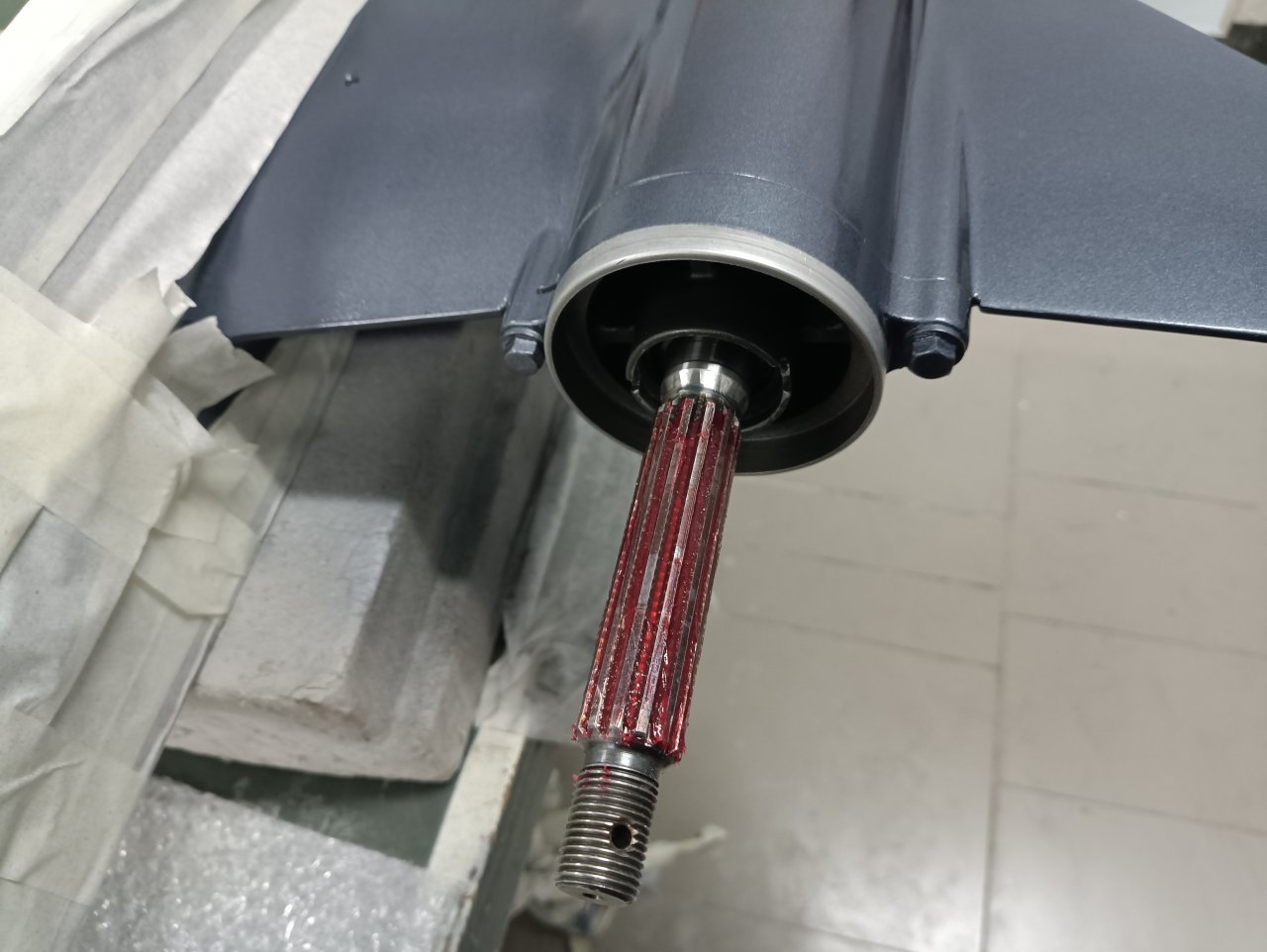

На вал накидал несмываемой рубиновой смазки, для велосипедов используют обычно.
243981

Так ободрано было только перо(и то кусками),зачем нужно было покрывать краской весь редуктор?
9 746
6 516
Странный вопрос. Хотелось сделать аккуратно и прежде всего самому получить от этого удовольствие.
8 542
3 283
Борь!Это ты странный.А покрасить "в переход"-это сложно?И качественнее-т.к. не увеличивается наслоение краски,что может привести к растрескиванию,но и эффективнее!В плане-расхода материала.Краской-переход,лаком-вся деталь.Что-непонятно?
9 746
6 516
Он же не маляр. Я бы полностью крыл. Деталь маленькая и сложная. Так проще. Завихрений много.
8 542
3 283
Ну-кому как удобно-согласен!

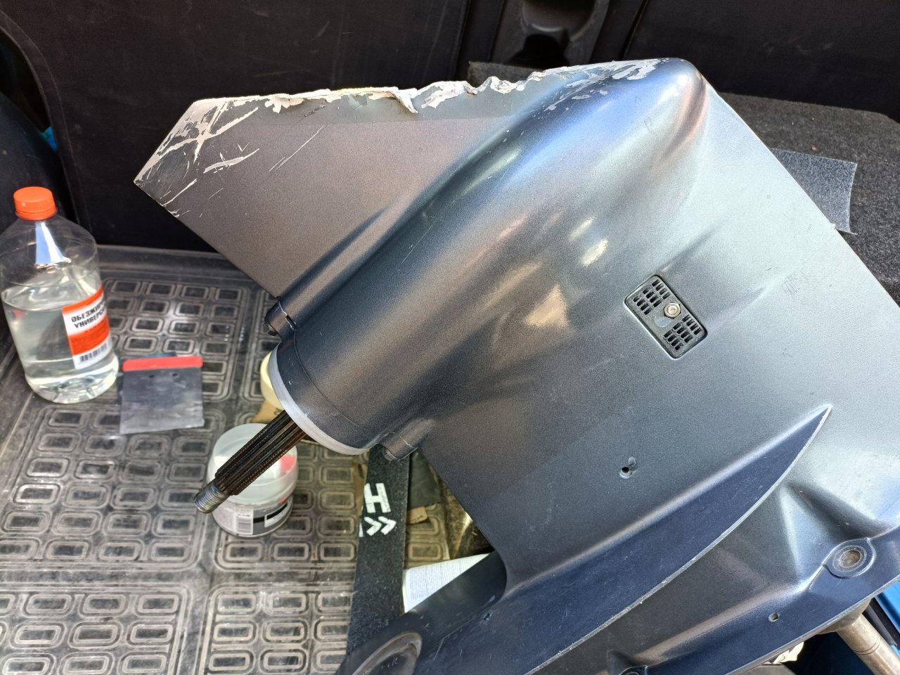

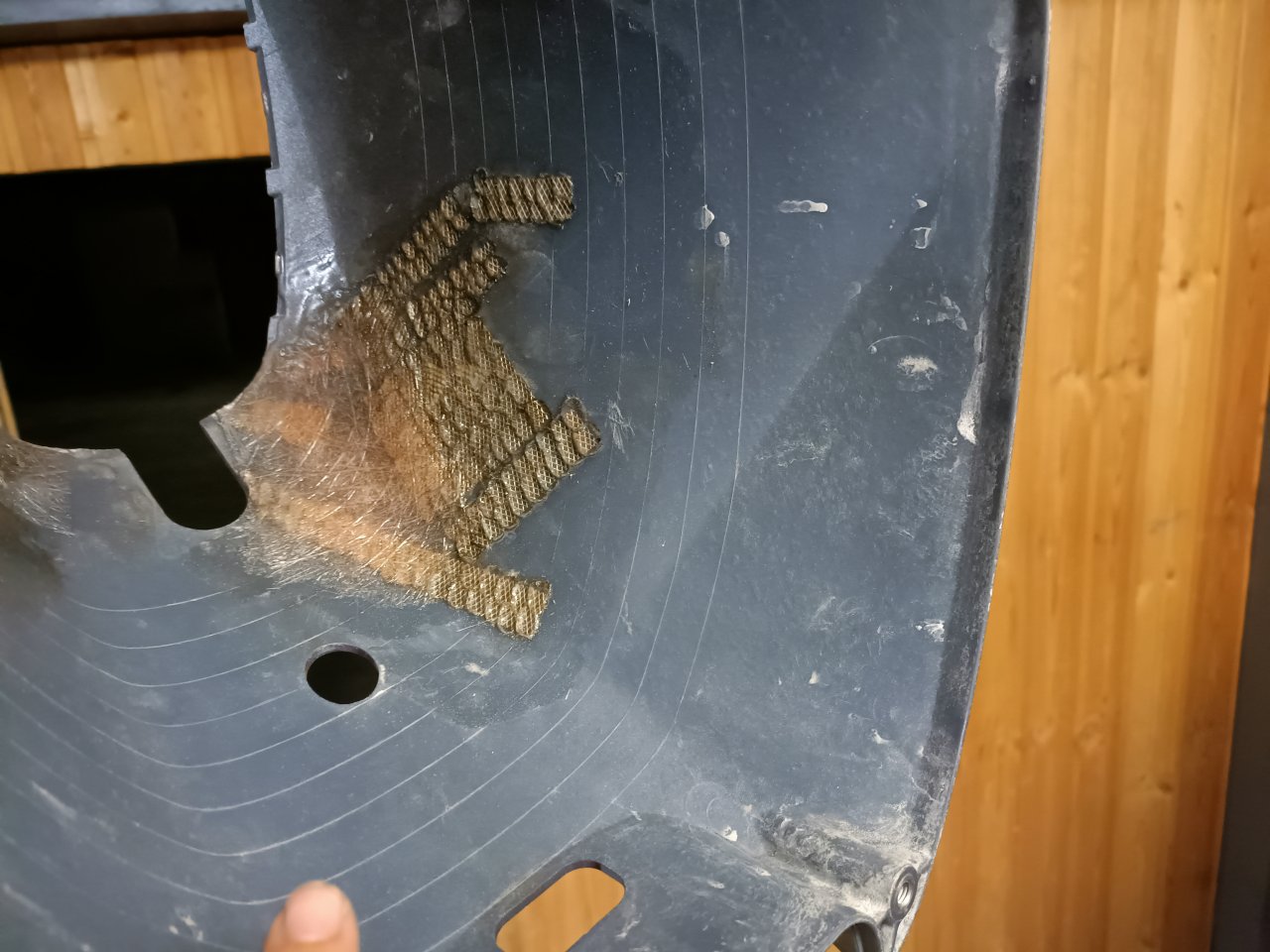

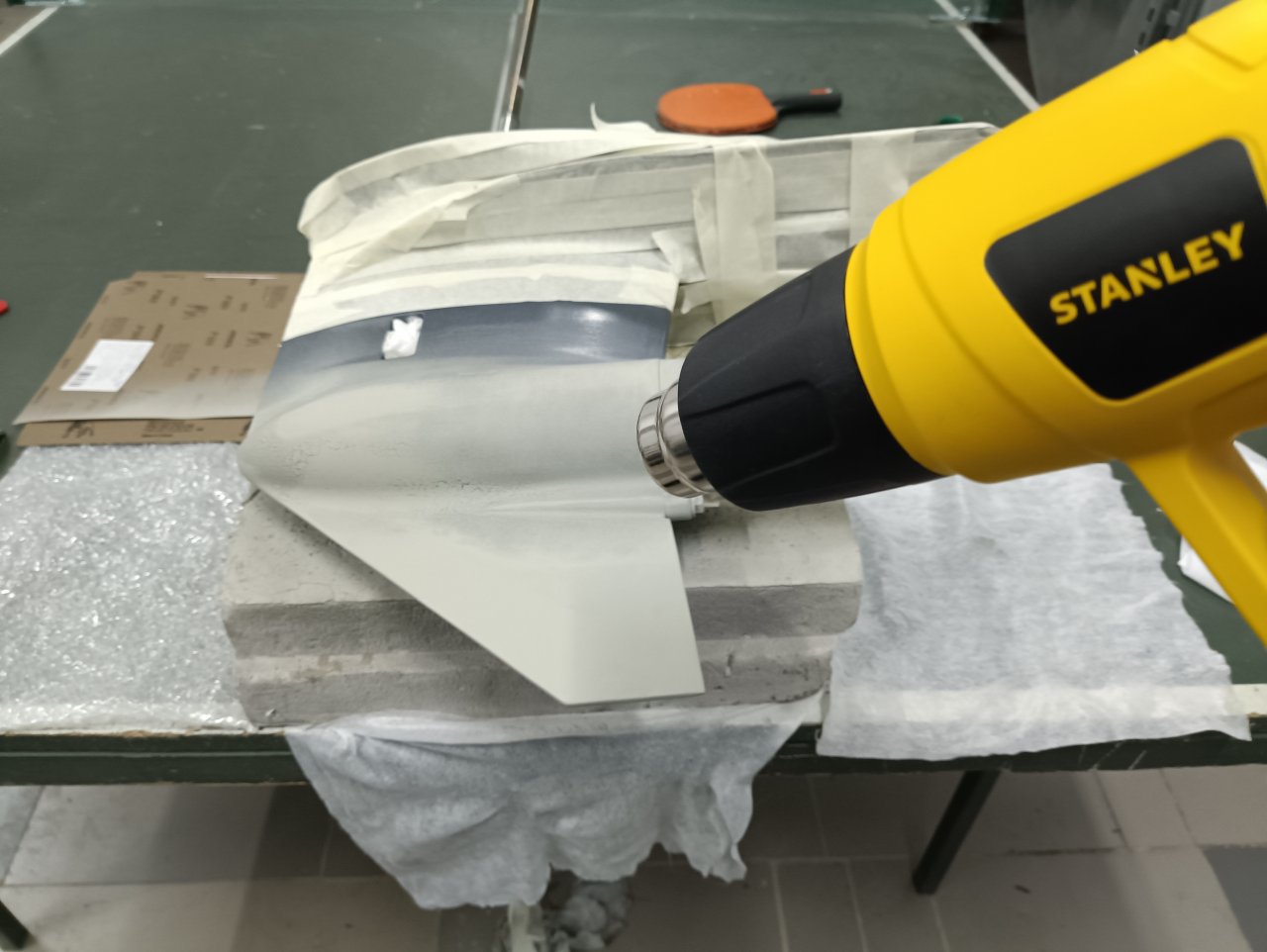

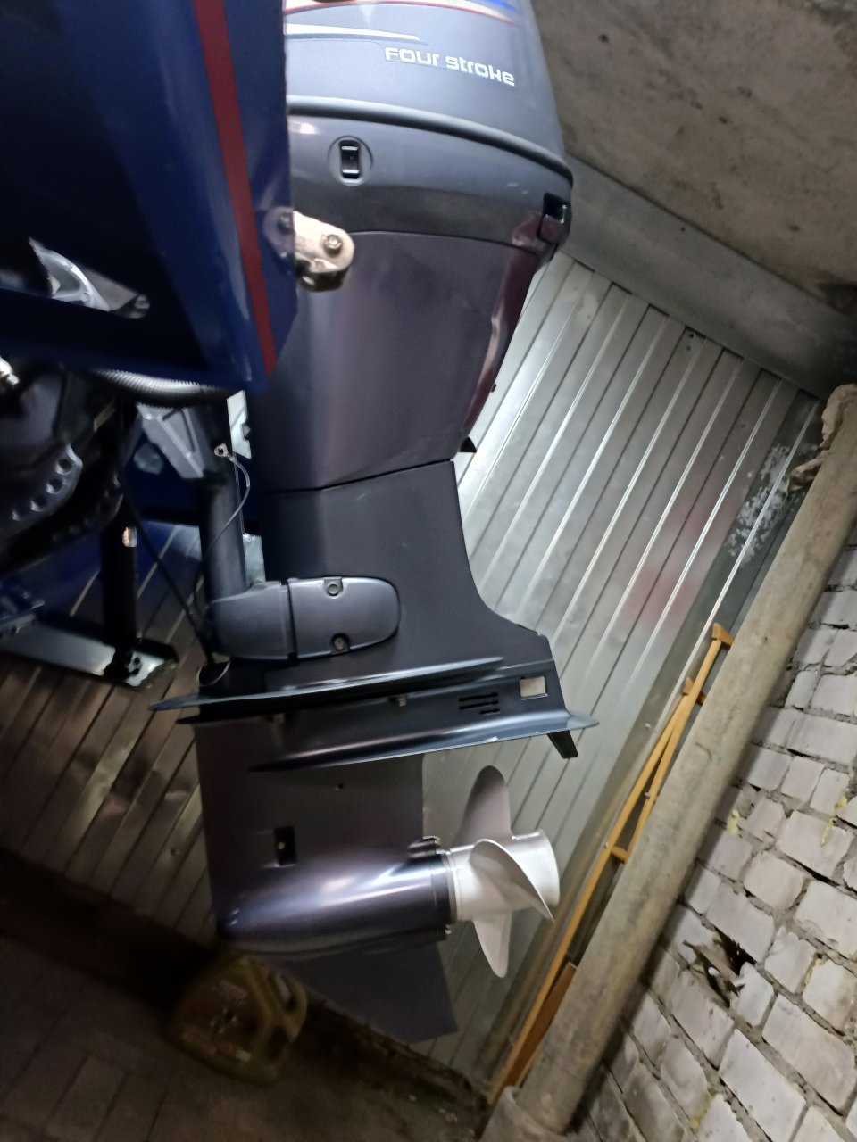

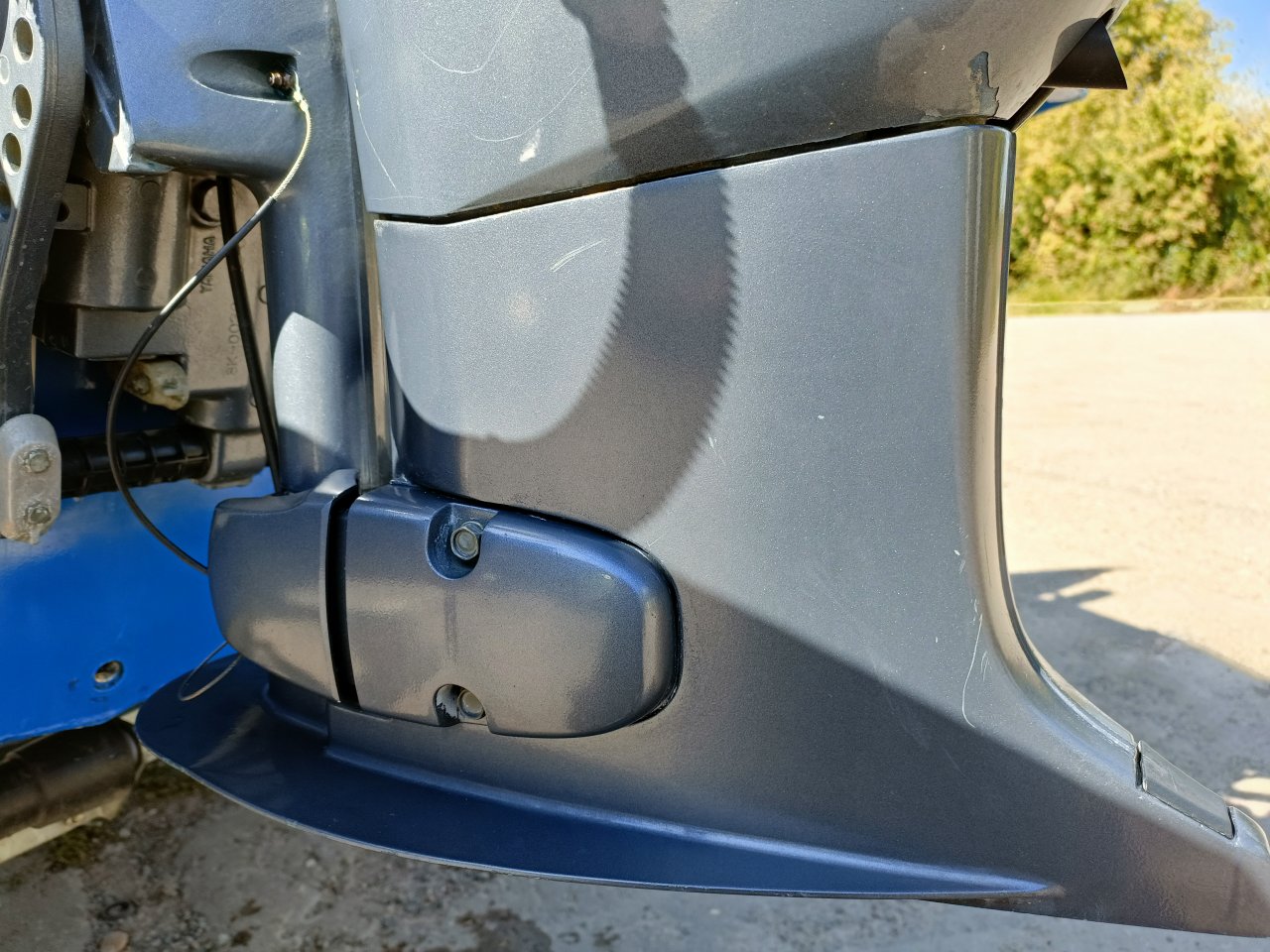

Буквально сегодня закончил ремонт редуктора. В этом сезоне уровень воды был катастрофически низкий. Повылезало то, что было глубоко на дне. Встречал затонувшие баржи, остатки бетона и арматуры после ремонта мостов. Про песчаные меляки даже нет смысла говорить.
Так вот редуктор пострадал при наезде на бетон.
251510
Делал ремонт по классике, сперва нарастил аргоном перо, затем шпаклёвка окраска. Кожух тоже пошёл под ремонт, были мелкие трещины, начал ковыарять , а там шпаклёвка, в итоге усилил стекломатом и полиэфирной смолой.
251506

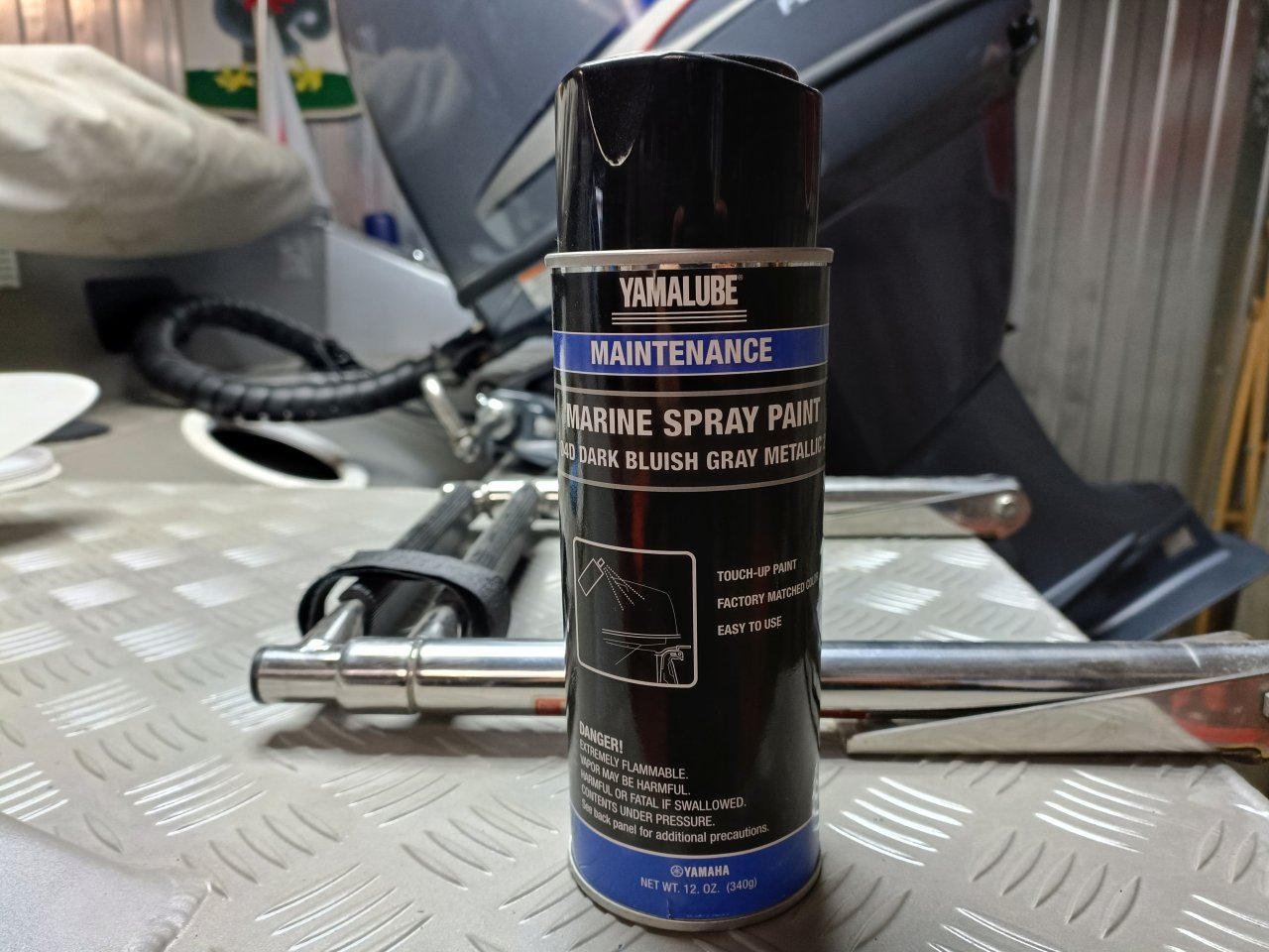

В этот раз приобрёл оригинальную от Ямахи, но даже она в цвет не попала.
251505
Помимо окраски отмыл все отложения, использовал средство для известкового налёта.
251509
Окраска это мелочи, главное внутри. При сливе масла обнаружил много металлического абразива. После полной разборки и деффектовки выяснил что на гребном валу сбиты шлицы. Также присутствует эмульсия.
Заказал новый вал, комплект оригинальных сальников, прокладку помпы, уплотнительные кольца и т.д. и конечно же модную гайку с сальником и маслёнкой.
251511
Сегодня вторая половина декабря, а редуктор побил в начале августа, все это время шли запчасти.
251504
Но сегодня я собрал его и накинул на мотор. Масло не заливал т.к. оно очень густое, на улице -10 град.

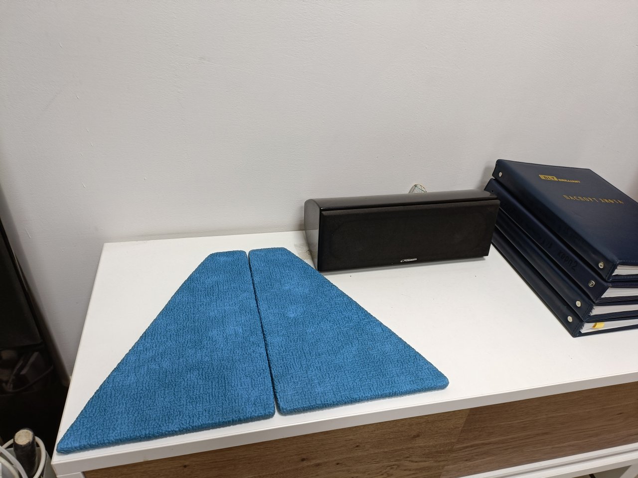

Мелкие работы по салону, протяжка крепежей, смазка механизмов, очистка покрытия полов.

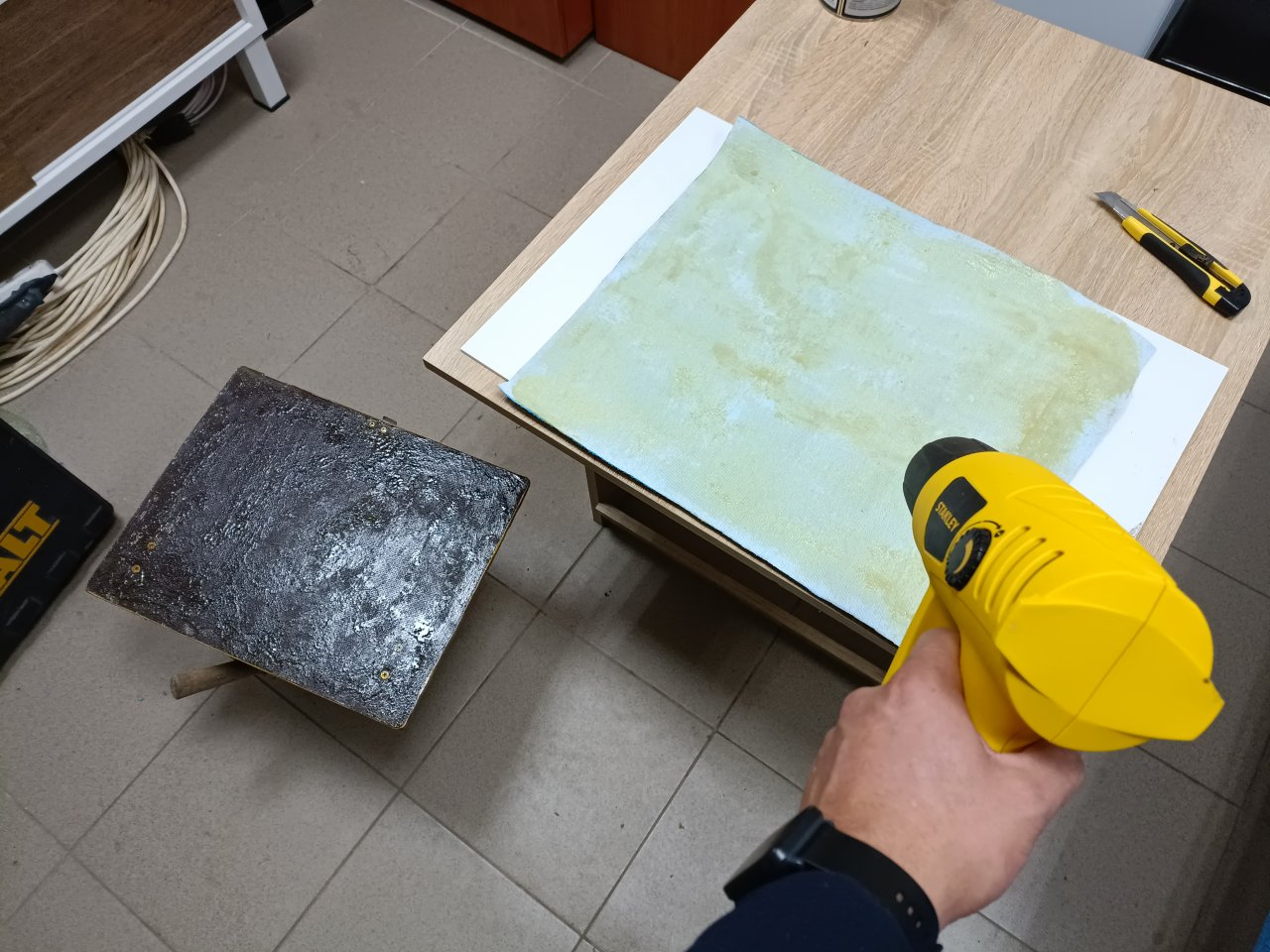

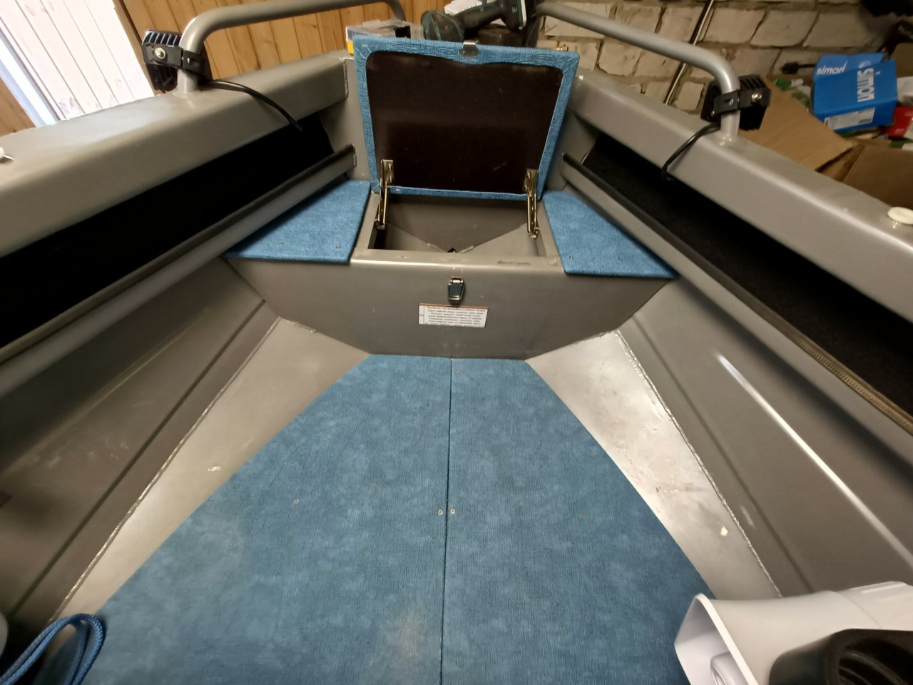

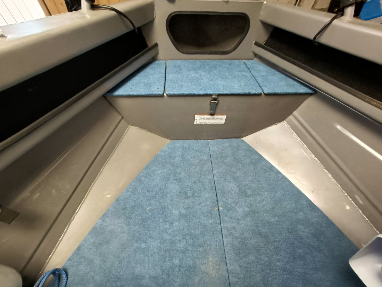

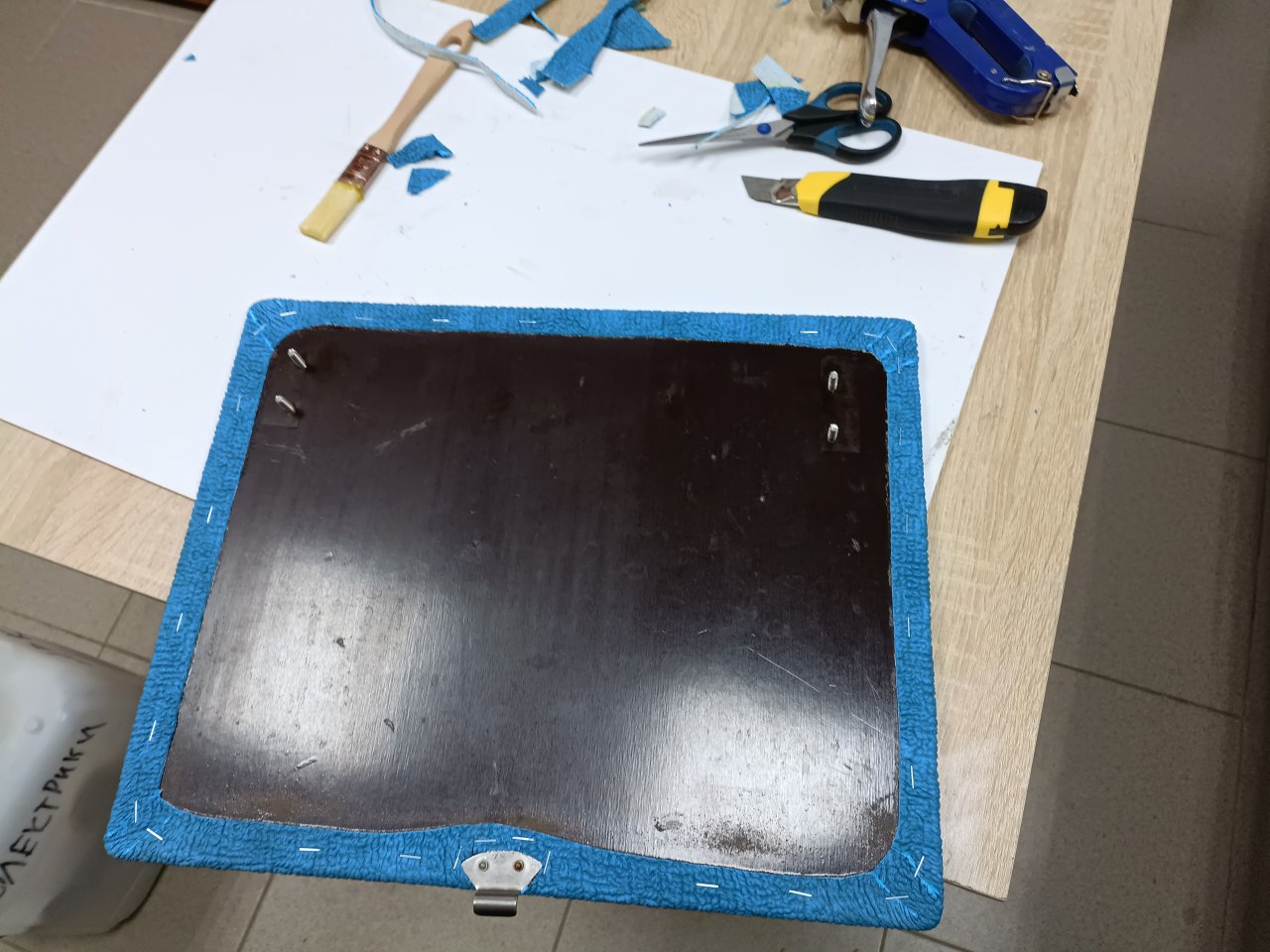

В носу были кусочки не покрытие маридеком. Исправил за вечер.
Клей 88, наношу на обе части, ожидаю 10 минут, подогреваю феном
253630
прикладываю к склеиваемой поверхности, на углах натягивал, все подгибы фиксировал мебельным степлером, лишнее отрезал
253631
Разгладил, пузырей нет
253632
Также поступаю с остальными элементами
253633
Установка в лодку. Крепил в старые отверстия, использовал саморезы из нержавейки.
253629
Шляпки в глаза не бросаются, т.к. покрытие неоднородное.
253628
Выставил зазоры, всё открывается, не чиркает о корпус. Для этого я снимал 2 мм с края каждой детали.

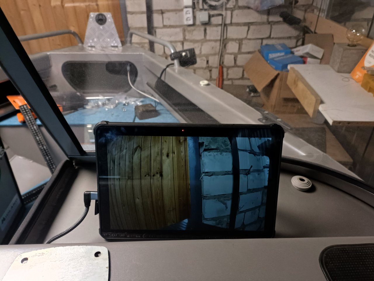

Довольно долго планировал реализовать идею ночного видения на лодке. Тепловизоры и камеры с инфракрасной подсветкой для этих целей не особо годятся.
Довольно недавно появились в продаже камеры видеонаблюдения с технологией Color vu, у которых установлена светочувствительная матрица, она буквально выжимает свет от всех имеющихся источников света, при этом изображение остаётся цветным. Тогда как обычные камеры осуществляют переход в черно белый режим, при недостатке освещения. Для сравнения фото с не самого плохого телефона и с камеры ColorVU
253648
253647
Итак, с типом матрицы определился, далее выбираю фокусное расстояние, требуется максимально широкий захват, из имеющихся в прдожк только 2,8 мм, на нём и остановился.
Теперь тип подключения.
Для небольшого бюджета подойдёт аналоговая камера, подключение разъёмами BNC, питание 12 Вольт. Понадобится монитор с разрешением 1920 х 1080. У этого варианта есть побочные явления. Во первых перед глазами на панели всегда будет монитор, который пригодится только ночью, во вторых сами мониторы не являются герметичными, в третьих нет регулировок самой камеры для тонкой настройки изображения.
Следующая схема предусматривает полную цифровизацию. Камера работает по сети, подключение TCP/IP, устройство визуализации планшет с ОС. Плюсами является возможное использование для разных задач, таких как навигация, мультимедиа, связь и т.д. Минусы это стоимость.
Выбрал вариант с подключение по сети.
Приобрёл защищённый планшет, пыле влаго непроницаемый IP67, на Андроид 13. Установил софт для навигации: Navionics, Daft drift pro.
253641
253642
Камера IP Hiwatch 2mp, объектив 2,8 мм.
Собираю схему. Тут меня ждал неприятный сюрприз. У планшета только один порт Type C, мне нужно подключить сетевую карту с разъёмом Rj45 и зарядку одновременно. Для этого пришлось приобрести USB hub. Но сетевая карта не завелась, для активации можно выполнить настройки, и требуются Root права, к сожалению на Android 13 этой возможности пока нет. Выходом стало подключение альтернативной сетевой карты после hub. Теперь проблема с настройками сети. Адресацию камеры я задал вручную, а вот с планшетом проблема, он принимает адресацию по DHCP и нет ни одного места куда бы я мог прописать ему статический адрес. Итог, планшет не видит камеру по сети.
Решение есть, внедрить маршрутизатор, который будет раздавать адреса устройствам и связывать их в одной подсети.
Сказано, сделано. Работает стабильно. Но вот не нравится куча дополнительных устройств в виде hub, карта Lan, всё это с активным питанием.
253646
Протестировал проводное подключение и подключение по WIFI, для этого ставил перед камерой секундомер, делал съёмку изменений значений, далее планировал разложить по кадрам и выявить различие в задержках времени. Но визуально разницы не заметил. Поэтому решил подключать камеру по воздуху. Вернее сама камера по проводам подключается к маршрутизатору, а вот маршрутизатор и планшет имеют связь по WIFI, при этом единственный порт Type-C используется только для зарядки.
С подключением разобрался, теперь нужно решить как это будет устанавливаться в лодке.

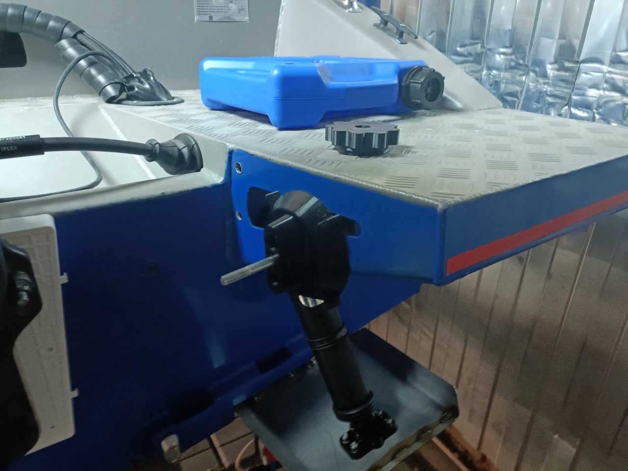

Камера довольно массивная, существует 2 форм фактора корпуса, это купольная и цилиндрическая. Логично взять цилиндрическую и установить на леерное ограждение. Она, конечно, будет торчать, это понятно, но вот ракурс, который не обеспечит достаточный обзор, это уже критично.
Решил установить купольную камеру под лючок в носу лодки. Долго думал как реализовать крепления и само открытие, в итоге представляю вашему вниманию свою реализацию.
253650
253651
Люк с крышкой на петлях из нейлона, с фиксирующим потайным замком, удержание в открытом положении обеспечивается двумя газовыми упорами с нагрузкой 6 кг.
253649
Открытие люка осуществляется на 80 градусов, что является достаточным для настройки ракурса камеры, при этом обеспечивается хороший обзор, при котором видна лишь малая часть корпуса судна.
253653
Общий вид
253652
Подключаю инсталляцию в лодке.
Для питания планшета использую конвертер 12 to 5 V DC 3 А. Для роутера и камеры использую стабилизатор 12-20 to 12 V DC 4A, который меня подвёл, буду менять, пока подключил напрямую.
253644
Собрал по временной схеме, провода не укладывал, замерил все длины, буду приобретать готовые литые пачкорты и разъёмы.
253643
Также законнектил магнитолу с планшетом через bluethooth, работает даже при закрытой дверце перчаточного ящика, с телефоном иногда обрывалась связь. Занимаюсь изготовлением держателя планшета и переносом эхолота на консоль штурмана.

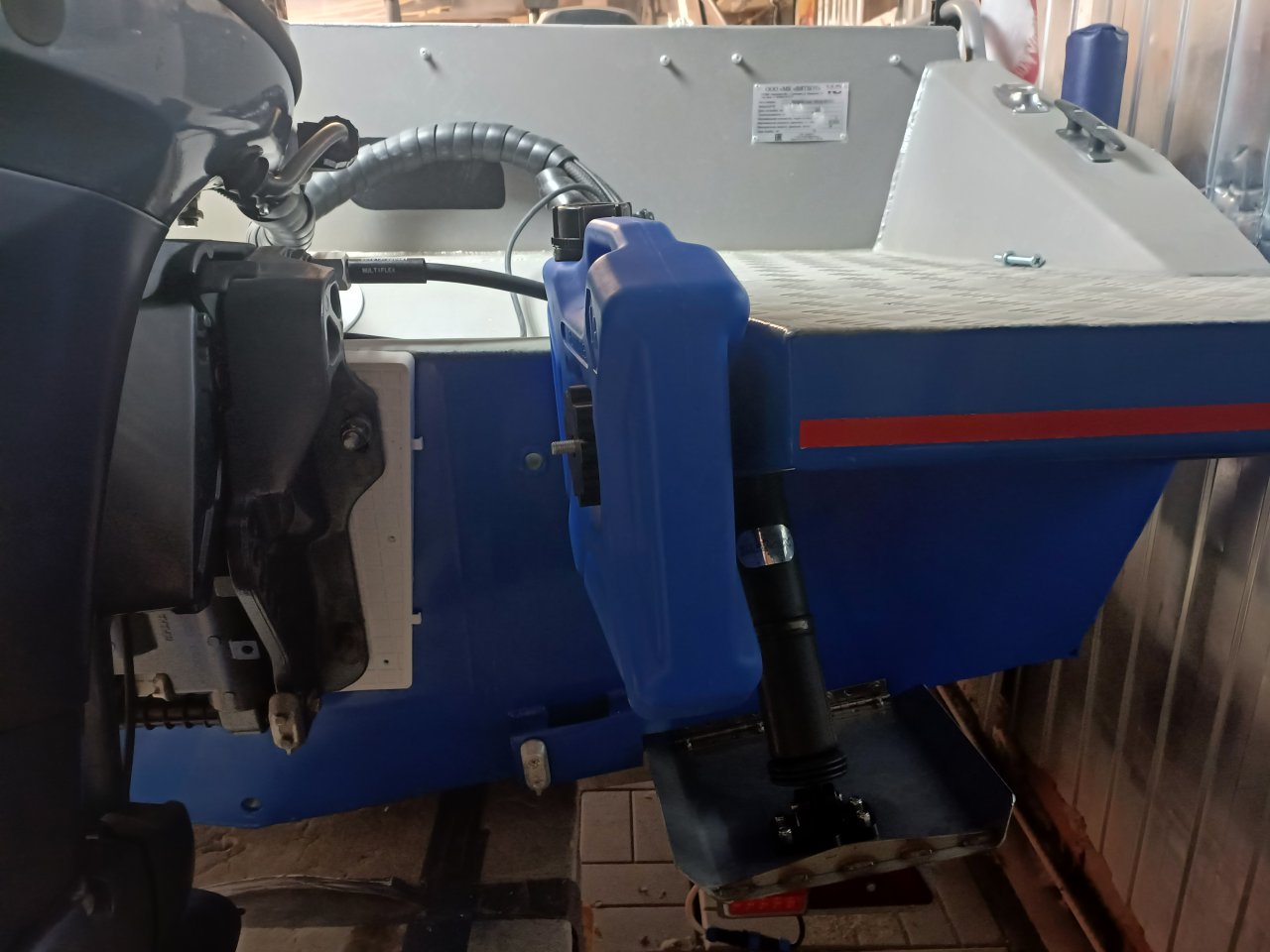

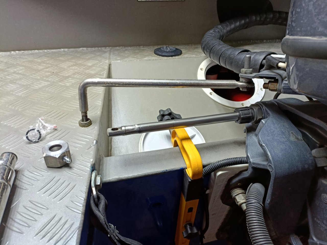

Ну и пара мелочей в довесок.

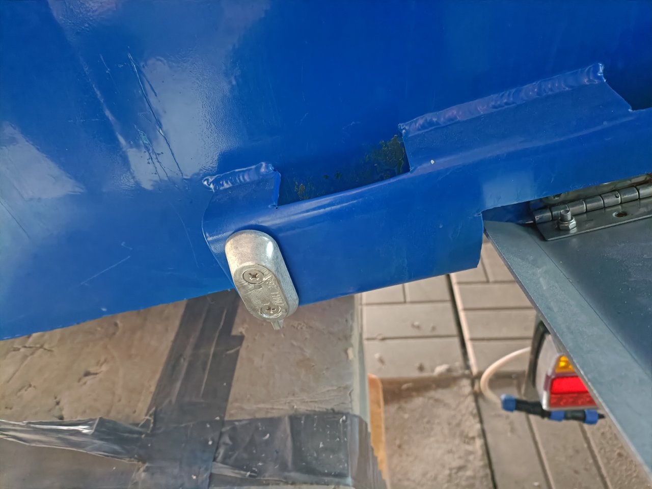

На корпус установил анод, посмотреть будет ли он окислятся.
253656
На кринолинах закрепил канистру под чистую воду, т.к. в кокпите некуда её пристроить
253660
253659
253658
Повороту мотора не мешает, запас выворота большой.
