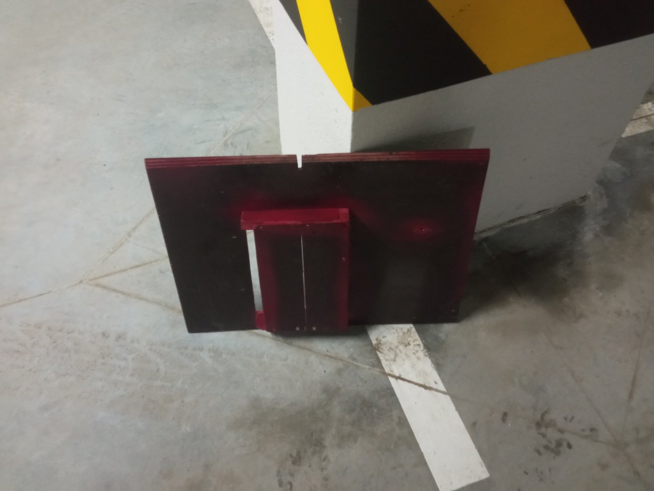

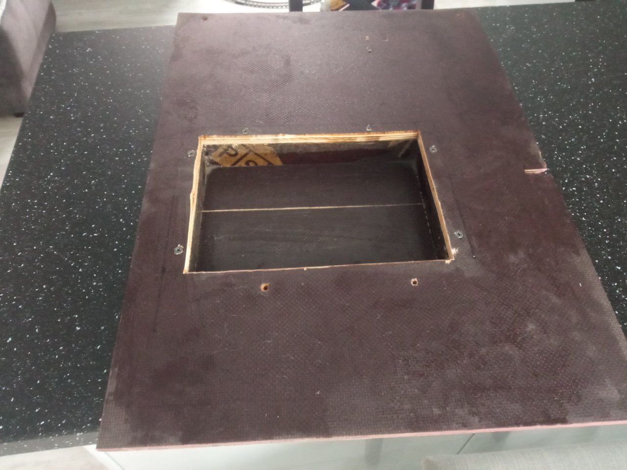

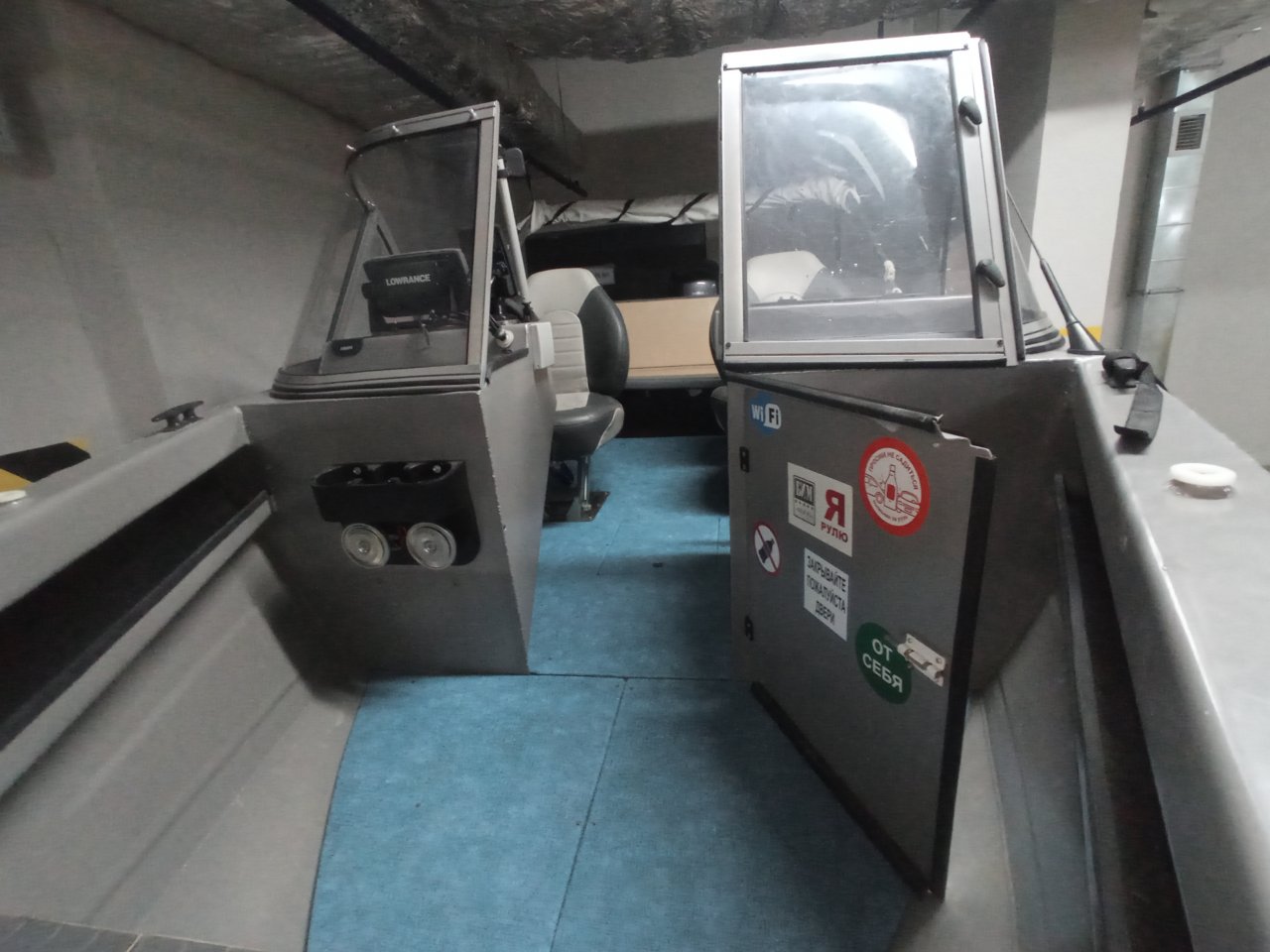

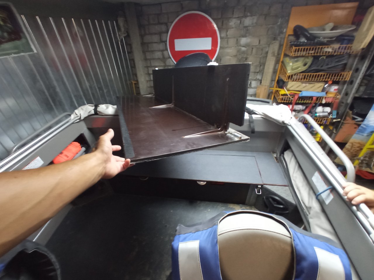

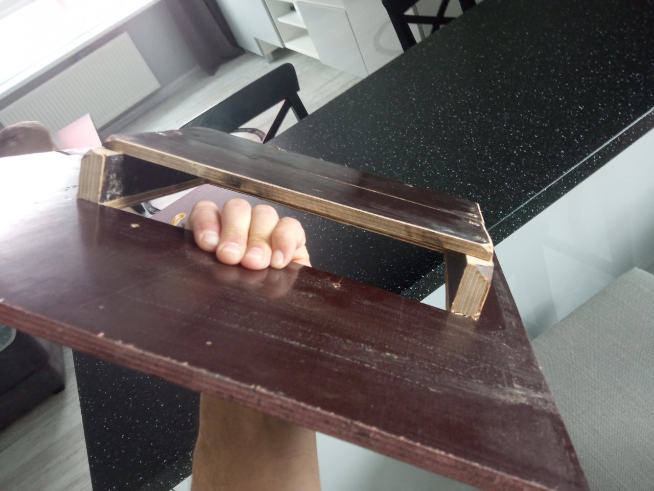

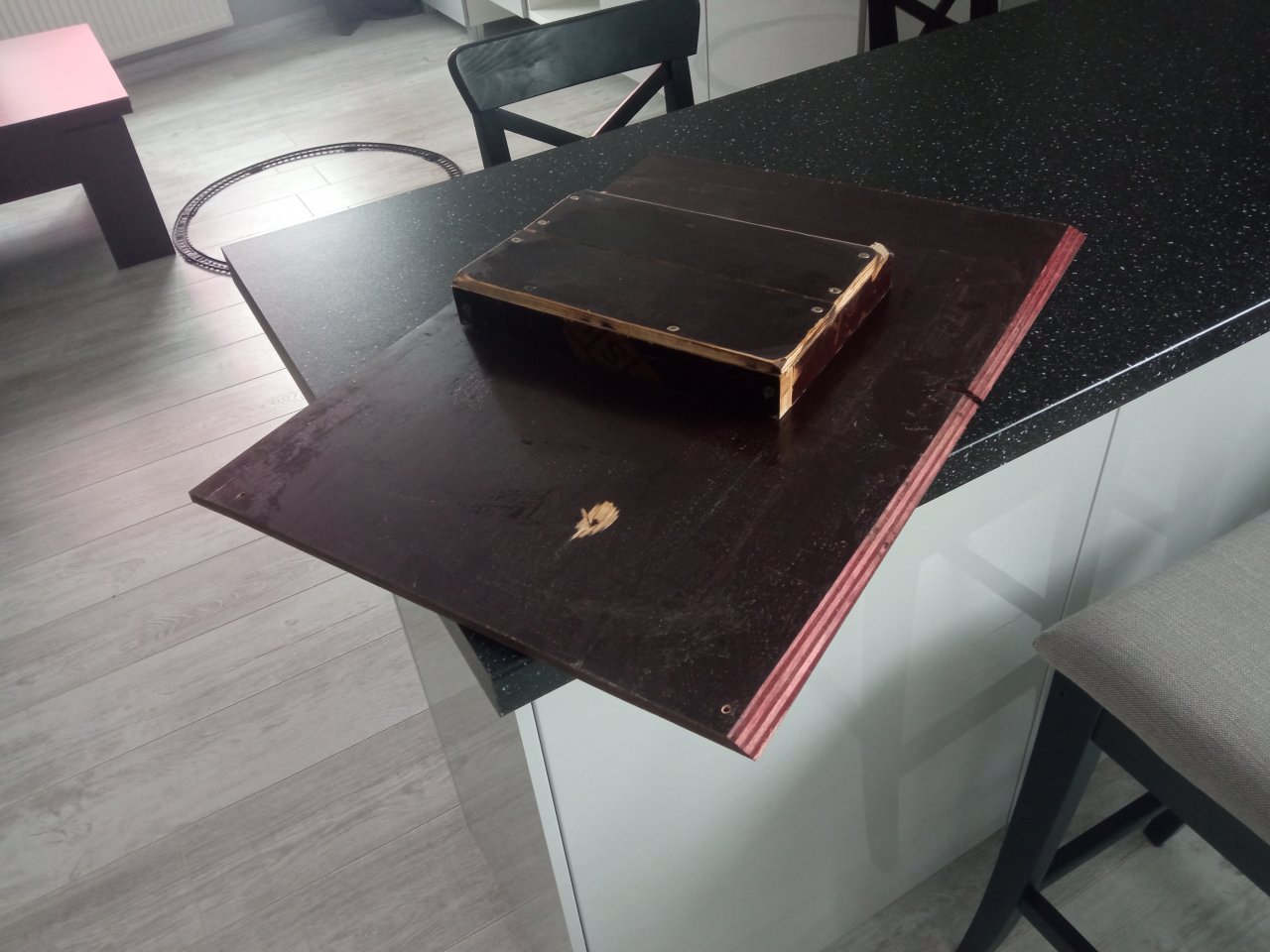

Небольшая возня с пайолами, примерка, распиловка. Всё ради дополнительного места в рундуке, надеюсь разместить резервный топливный бак.

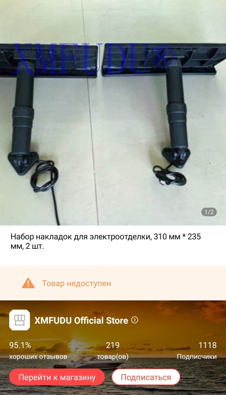

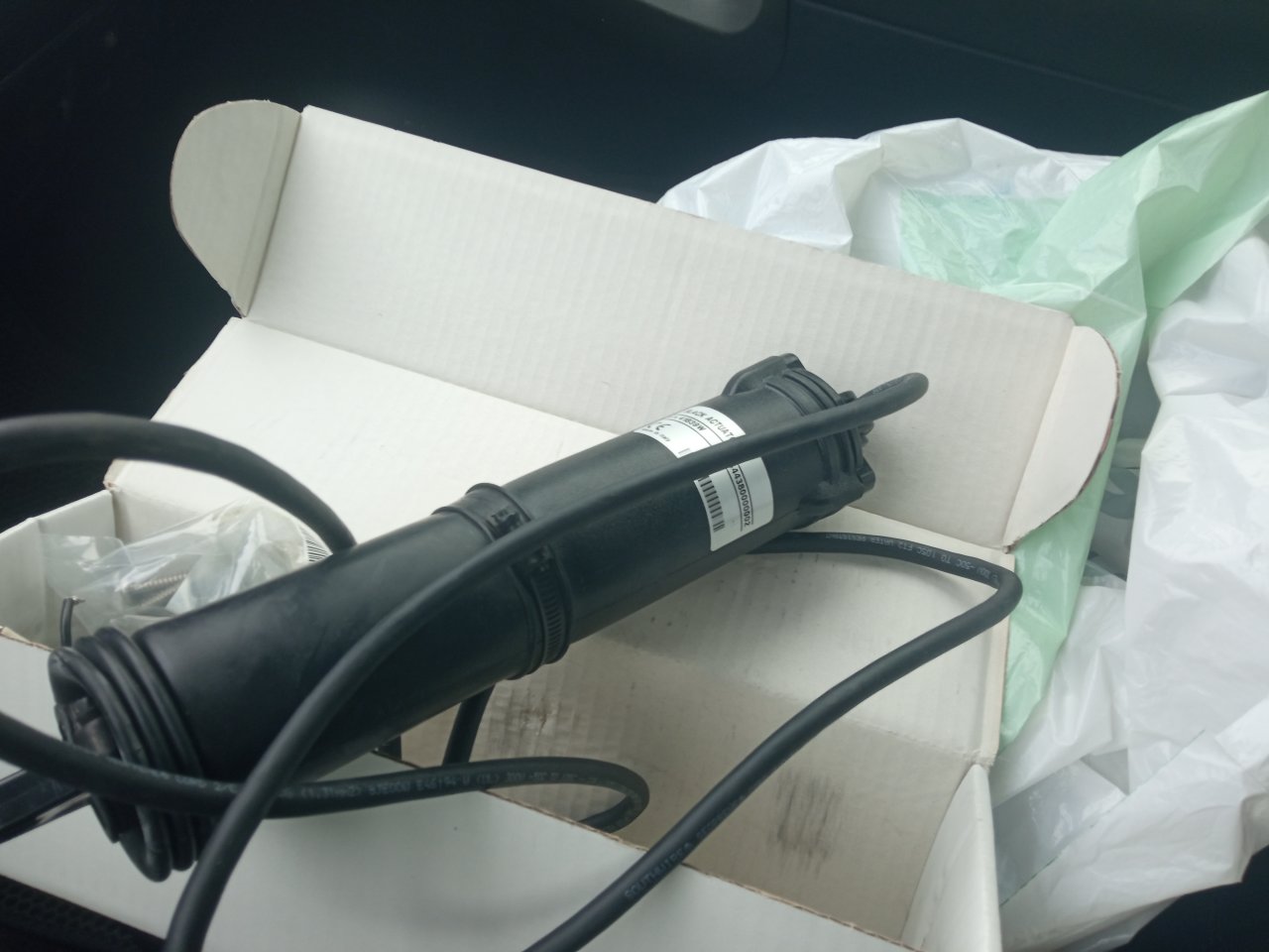

Китайцы в очередной раз обманули и не продали мне транцевые плиты. 2 раза заказывал.

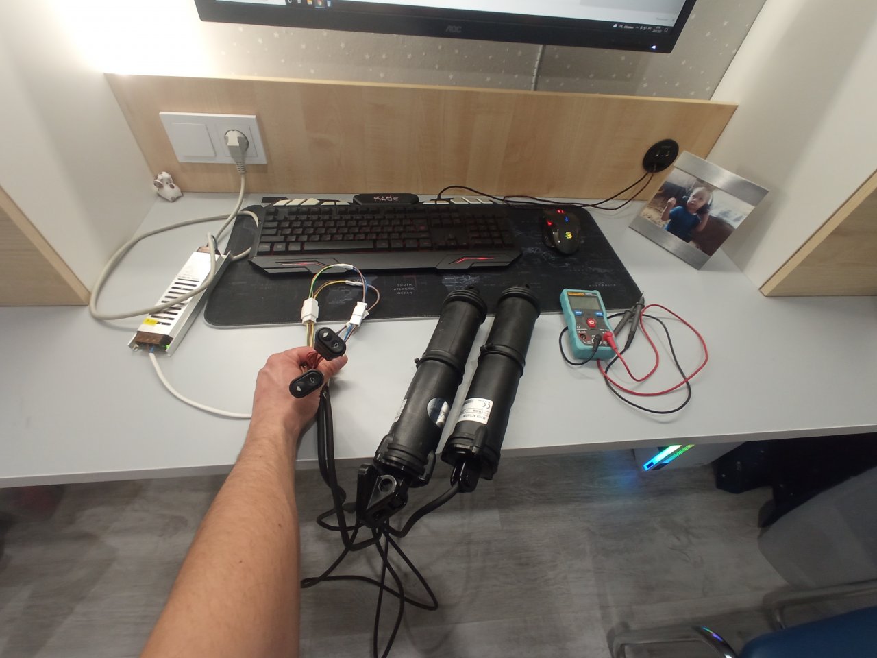

Случайно наткнулся на объявление в Авито, 2 привода актуатора транцевых плит, по сходной цене.
Сгонял забрал, буду внедрять.
Блок управления придётся изготовить самому.
224429
224430
224431
224432
Массивные, мощность с огромным запасом.

На скорую руку накидал схемку, проверил отключение концевых положений, всё встроено в актуатор, он не вылезет больше положенного и не зайдёт внутрь глубже.
224445
Замерил ток одного актуатора получил примерно 1 Ампер.

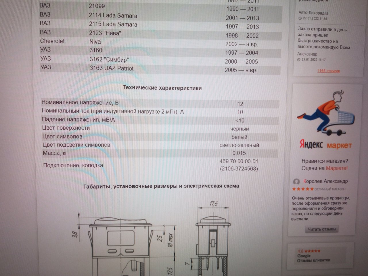

224447
Номинальный ток кнопки 10 Ампер, поэтому реле отложил, собрал напрямую.

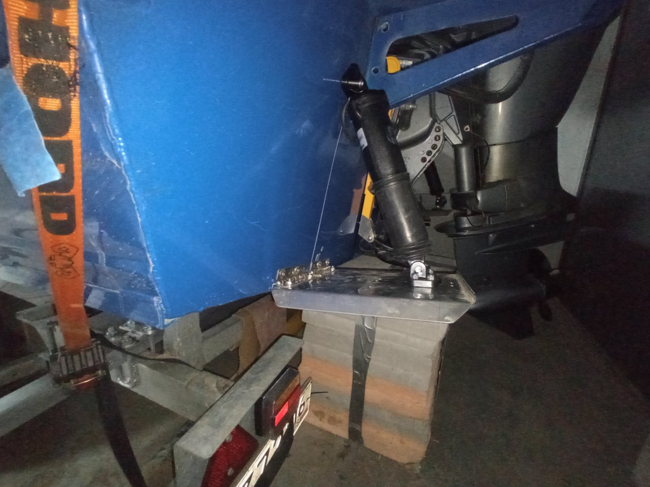

Установил комплект транцевых плит.
Актуаторы 450 мм, вылет штока 120 мм.
Отрегулировал отрицательный угол, в сложенном состоянии запрокинуты на 15 градусов от прямой днища.
Ищу подходящие метизы из нержавейки. Скорее всего заменю кнопки на влагостойкие. Уже заказал с Али холдер под них.

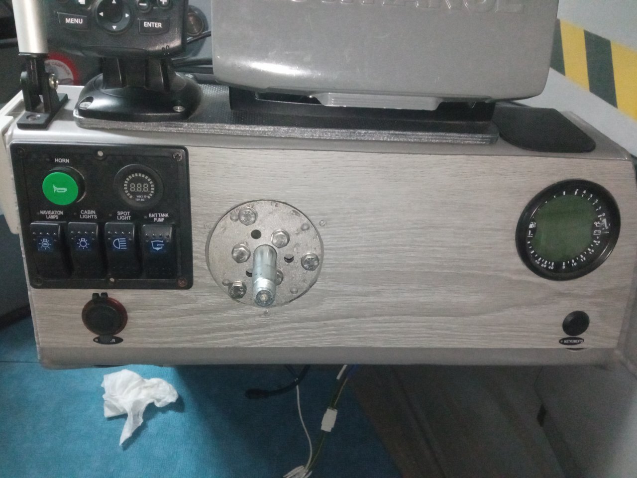

Доделал проводку транцевых плит, всё на фишечках от ВАЗ и термоусадке.
224801
Попутно прокинул кабель NMEA 2000 от двигателя до эхолота, жду стартер-кит, что бы закончить подключение.
224794
Кабель питания, тройник и кабель мама в эхолот.

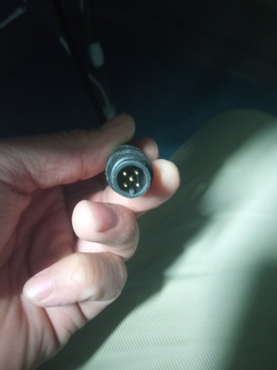

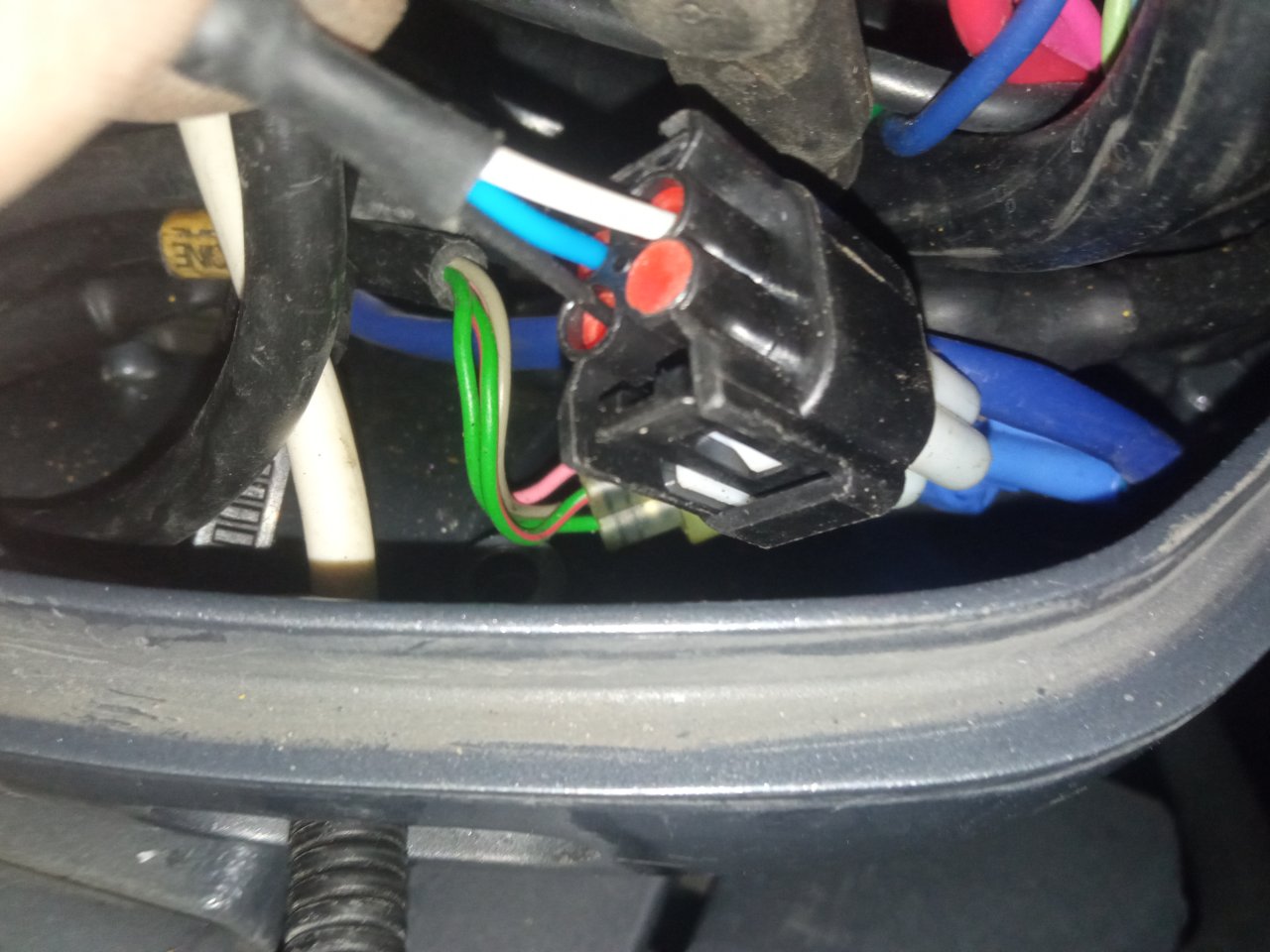

По началу стал подключать к колодке диагностики, недоумевал как подключить 4 к 3-м.
224805
Загуглил, оказывается разъём не тот. Нашёл нужный рядом
224804
. Пришлось кабель датчика трима перезавести в другой уплотнитель.
224803
224802

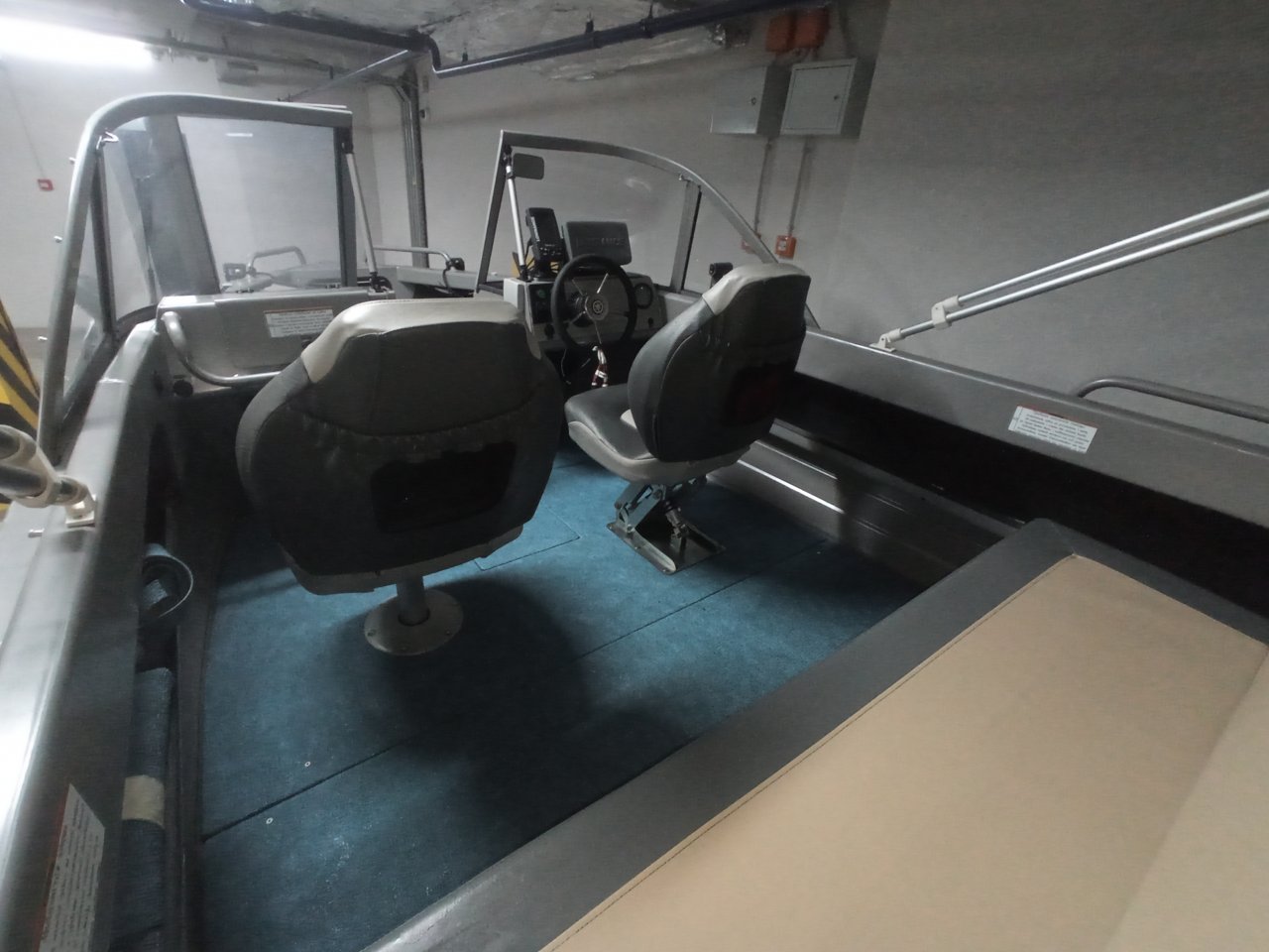

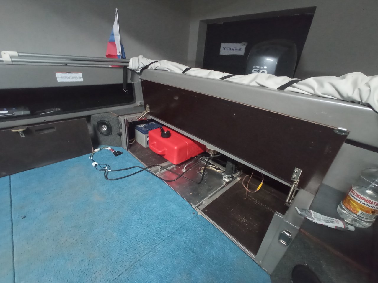

Закончил набивку блоков плавучести, закрепил полы на нержавеющие саморезы 4,8х35. Установил сиденья.
224796
Ну и как положено после всех выполненных работ, клининг

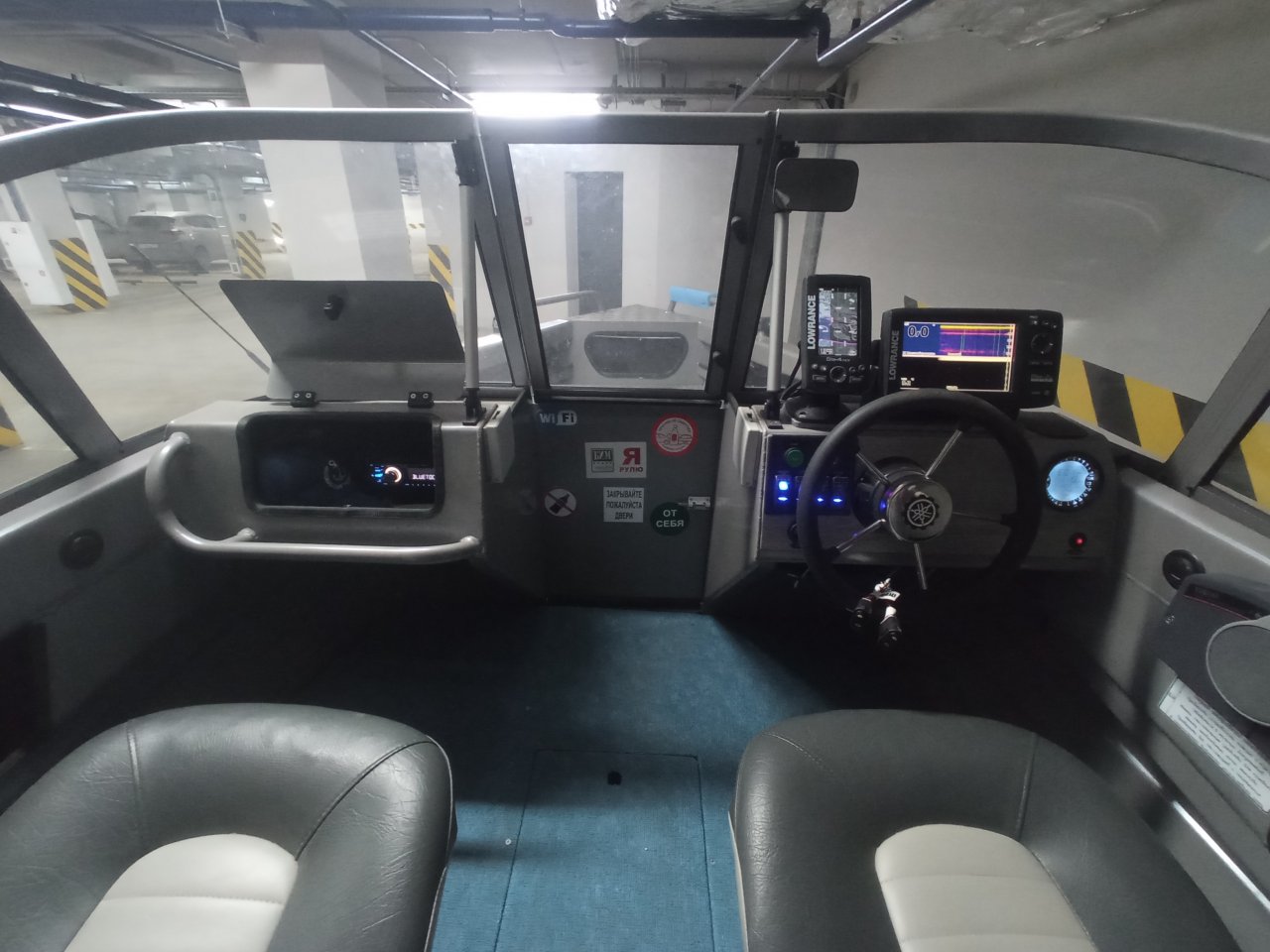

Накинул аккумулятор, проверил работу электроники,
224800

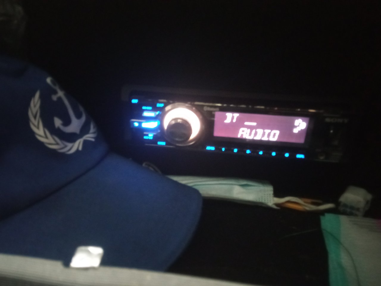

подружил телефон и магнитолу через блютус, музыка радует, саб отрабатывает как должен, звук насыщенный мягкий, басистый, приятно слушать во всех диапазонах.
224795

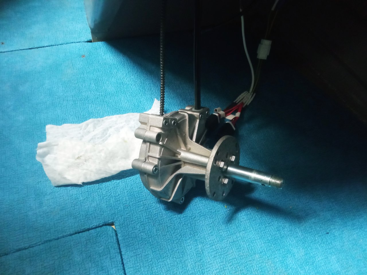

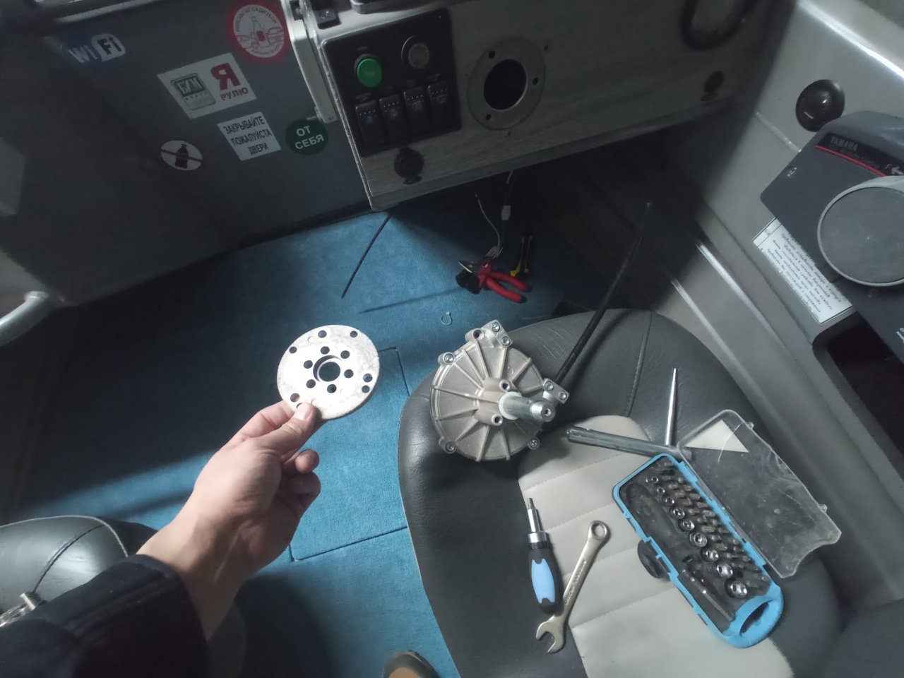

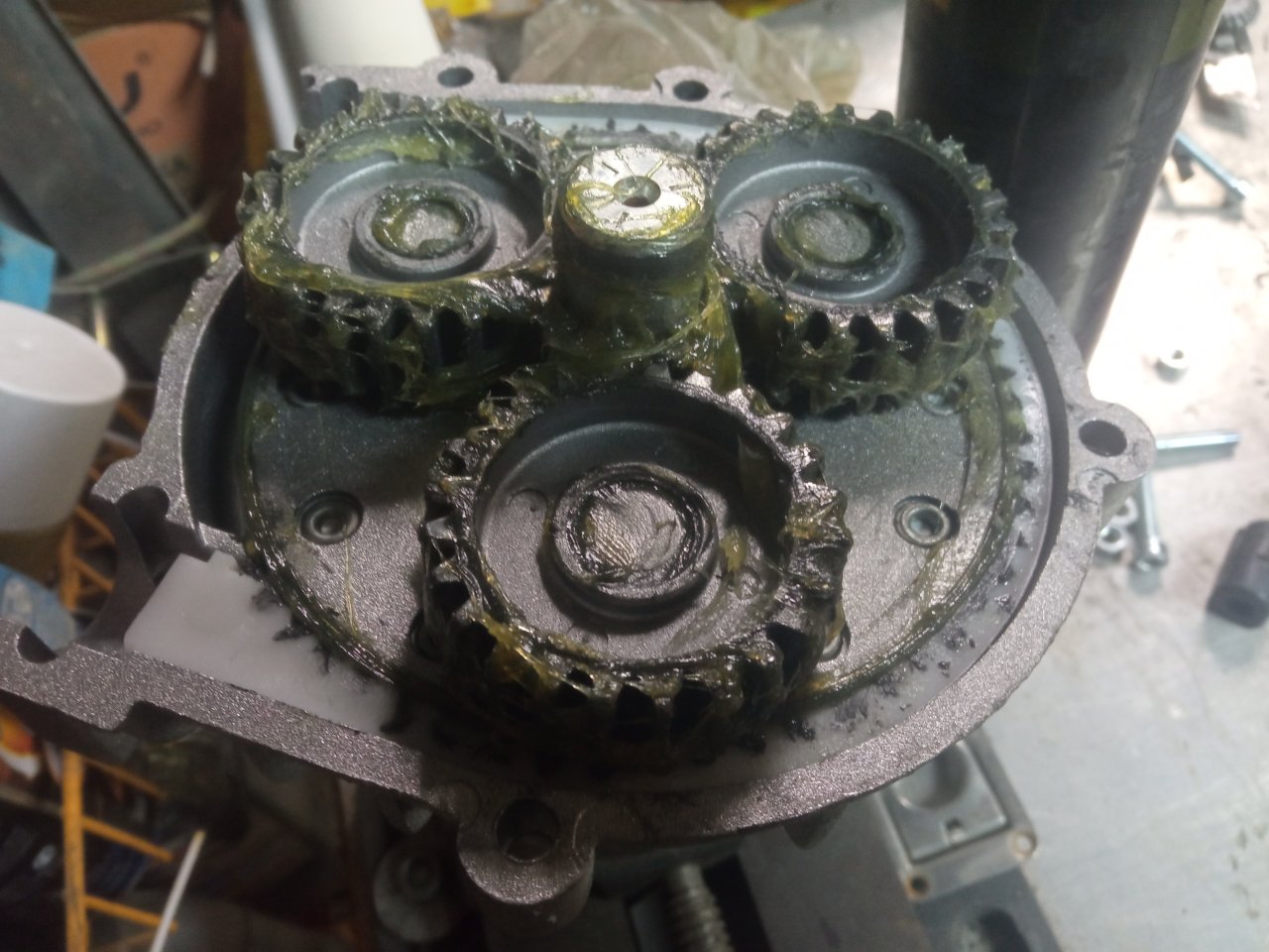

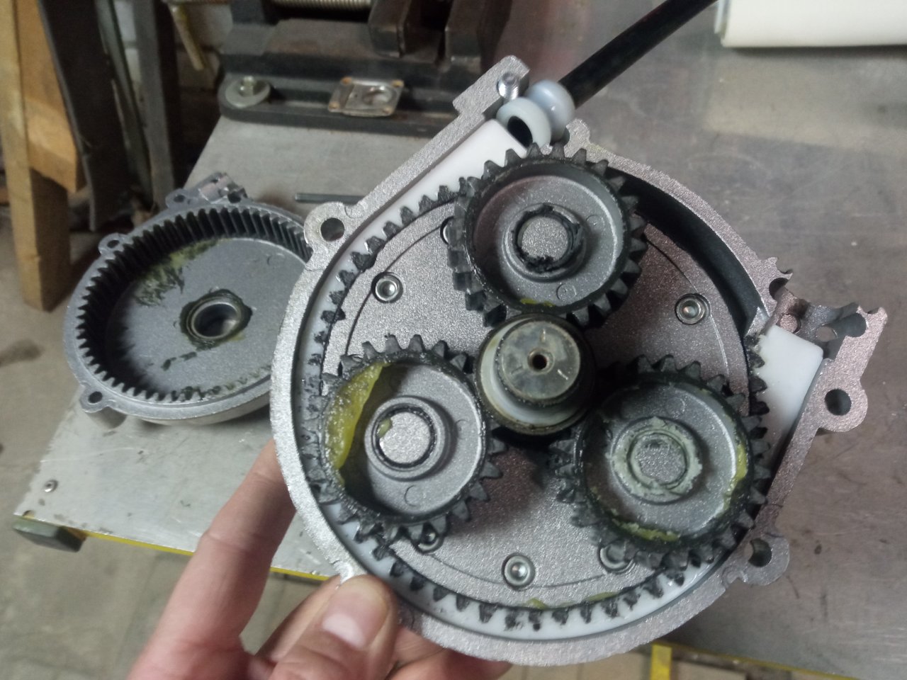

Сегодняшняя запись будет о рулевом редукторе. Точнее о необходимой ревизии его элементов, как значимую часть рулевого управления.
Итак, мой редуктор в эксплуатации два сезона, с завода он не в скрывался, был установлен новым.
224948
Со временем, появился небольшой люфт. Насмотревшись видео от коллег водномоторников я приготовился к худшему, замене или на худой конец подкладке отрезков от пластиковых бутылок. Как выяснилось это всё не мой случай.
Вскрытие показало, что редуктор в отличном состоянии, все шестерки практически не имеют следов износа, втулки и направляющие не стёрты, выработки и материалов износа так же не имеется.
Но есть одна проблема...
Он практически сухой.
224951
Вопрос, как можно выпускать отличный продукт и не позаботиться об элементарных вещах? Смазка, смазка и ещё раз смазка.
Того количества вазелина, который имеется внутри, даже не хватит что бы наказать горе сборщика.
224952
Итог, разборка, очистка, смазка, обратная сборка, протирка от излишков.
Использовал буржуйскую смазка, аналог Литол24 от SNR.
Наносил без фанатизма, но как я счёл в нужные места.
224953
224954
Удивило что производитель установил нержавеющий крепёж на кронштейны.
224950
В сборе, протёртый, ничем не отличается от того что было до смазки, но ресурса точно прибавилось.
224955
По люфтам буду разбираться дальше, есть подозрения что недотянута гайка на моторе, где заходит рулевой трос. Вернее она затянула, но количество витков резьбы гайки и витков мотора разное. Именно в этом месте происходит люфт. Нет возможности проверить одному, нужен помощник покачать штурвалом.

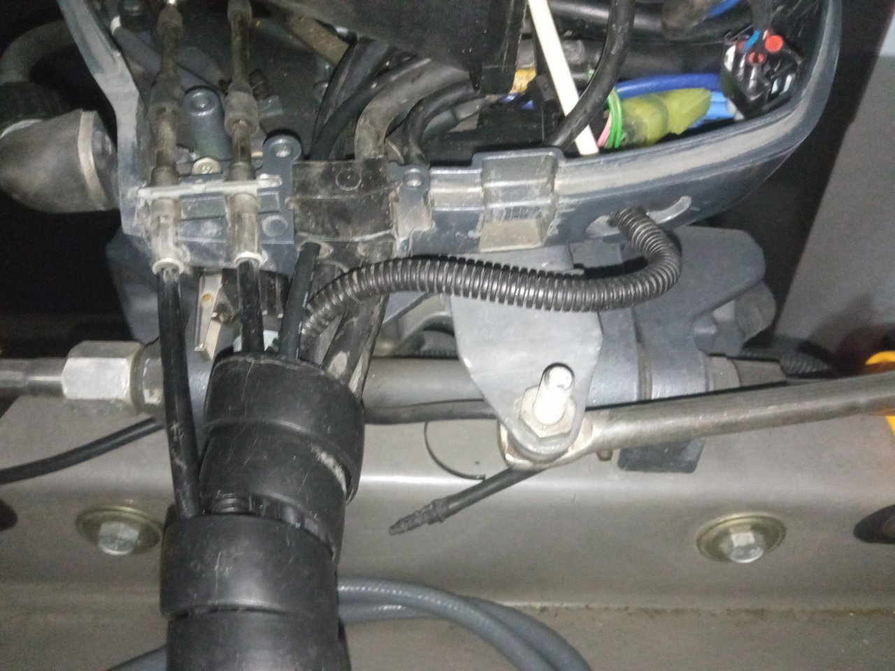

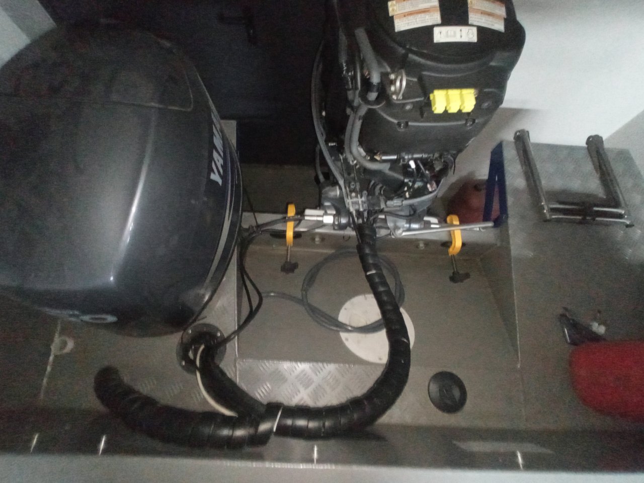

После ревизии редуктора установка на место.
225079
Поиски люфта привели к креплению тяги мотора и поворотным втулкам мотора. Трос протянут, люфт уменьшился, но избавится от него полностью не удастся, т. к. редуктор имеет небольшой люфт, трос имеет небольшой люфт, рулевая тяга имеет люфт и суммарно, путём сложения имеется люфт штурвала.
225080

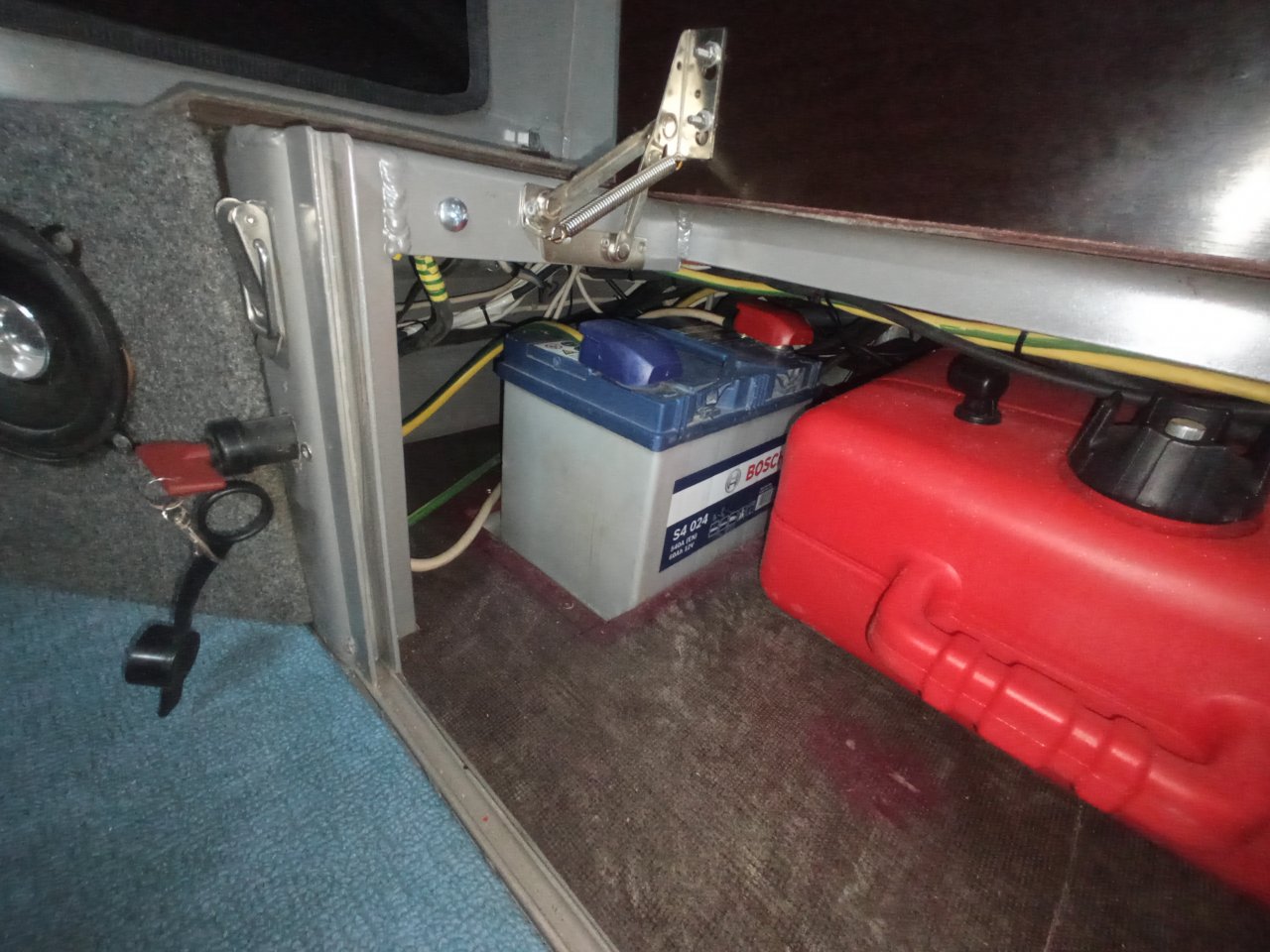

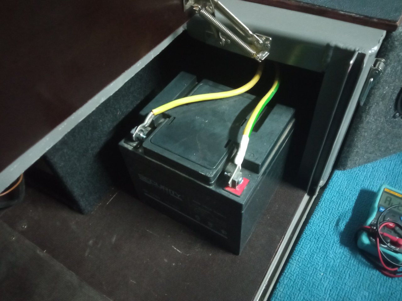

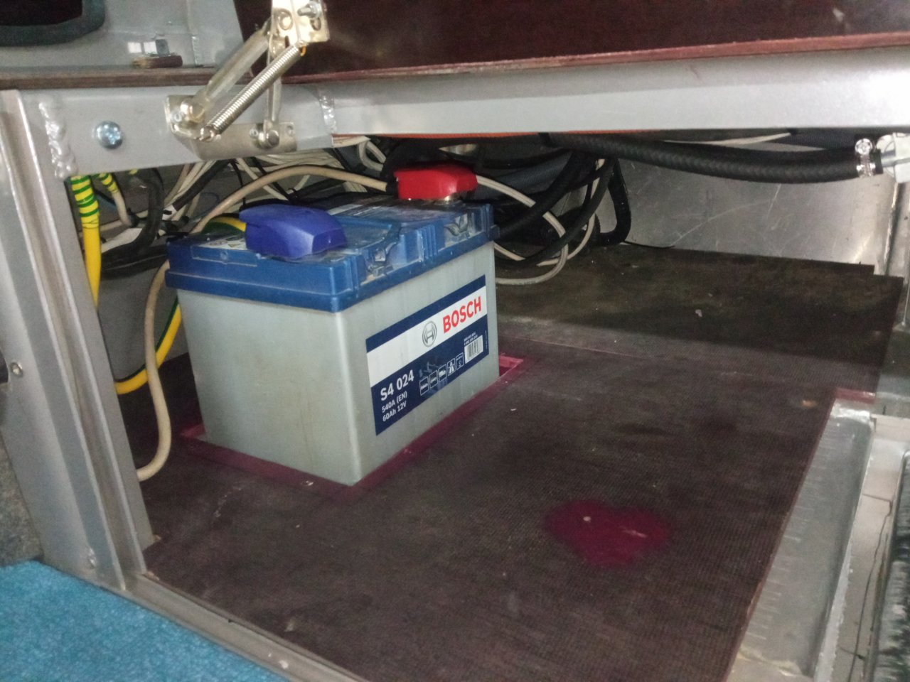

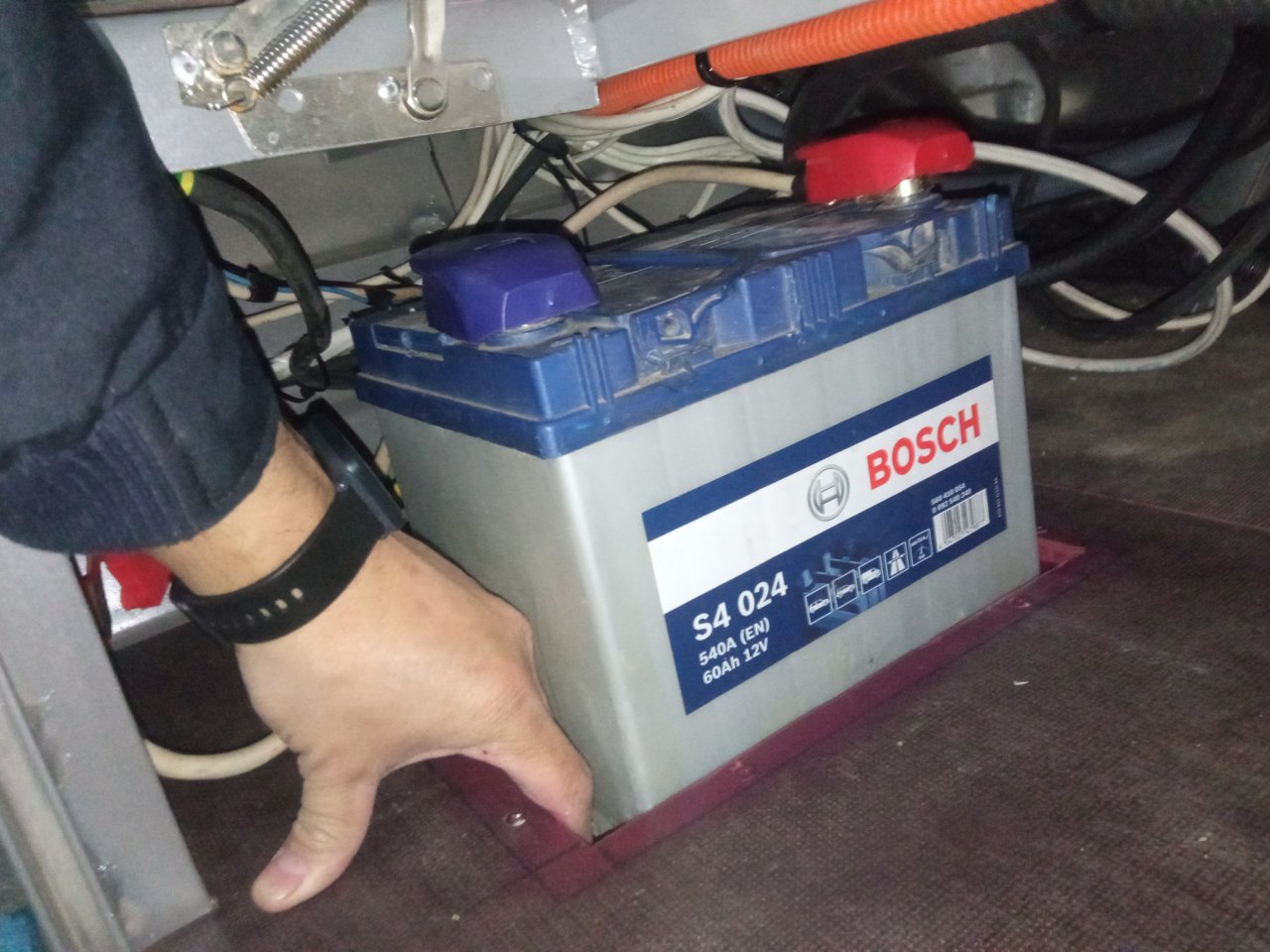

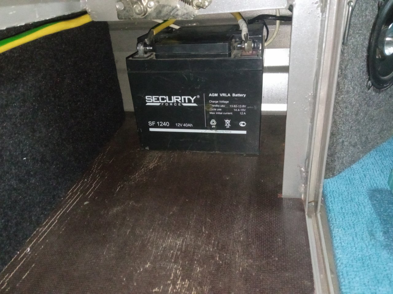

В рундук установил второй аккумулятор, размыкатель массы ещё не установлен.
225081
Примерно показала что всё встало как надо и аккумулятор не занимает полезного пространства, возможно использую под него заводской поддон.
225082

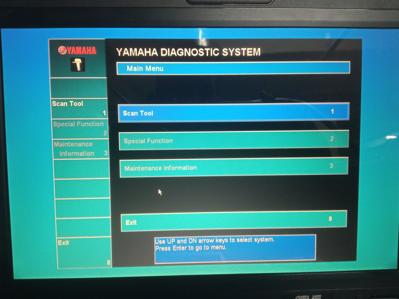

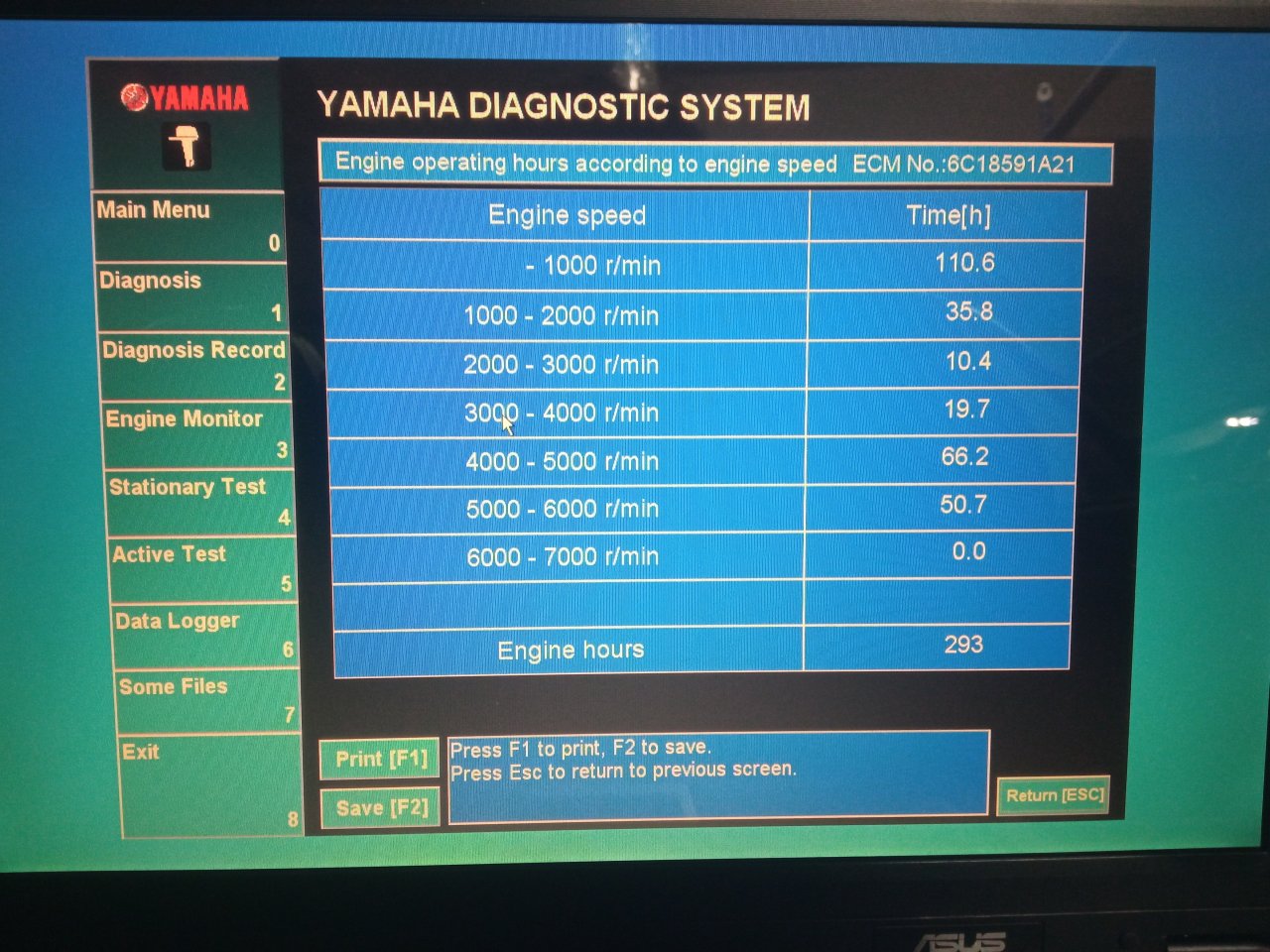

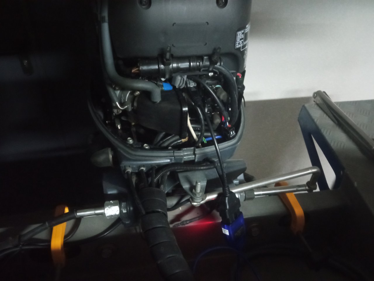

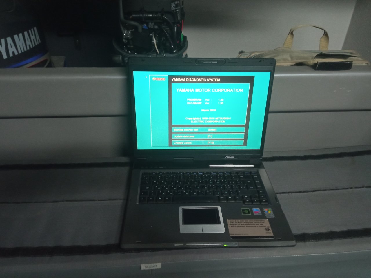

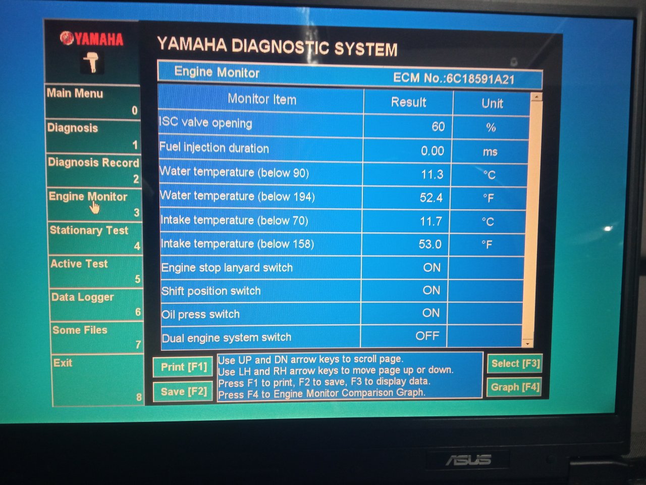

Совершенно случайно попался комплект диагностики Yamaha, честно говоря, давно чесались руки провести диагностику, но острой потребности не было. Ко мне обратился наш одноклубник с просьбой оживить связку Ноутбук-OBD-шнур диагностики-софт YDS v. 1.33.
Сказано, сделано.
225183
Ставим софт, устанавливаем дрова, конфигурируем COM порт, подрубаем фишку диагностики 3 пина.
225182
Поехали сканить.
225184
225185
225186
Заводить мотор не стал. В баке сухо. Кстати, удалось по старым ценам купить размыкатель массы, топливную грушу, штуцер и топливный коннектор от Suzuki, по мне это самый лучший быстросъём топливного бака.
Диагностика прошла успешно, особенно порадовал параметр наработки, т. к. после покупки б/у мотора, я имел представление о наработке, только со слов продавца.

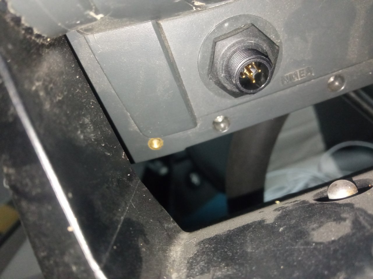

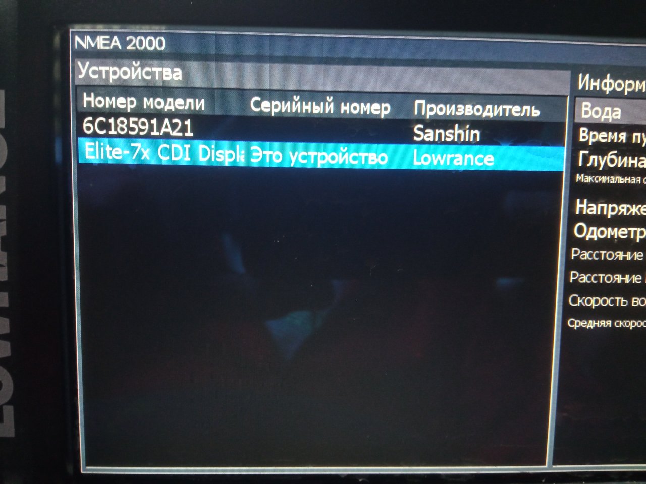

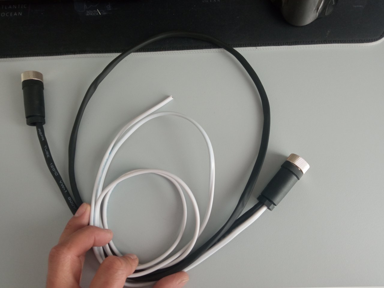

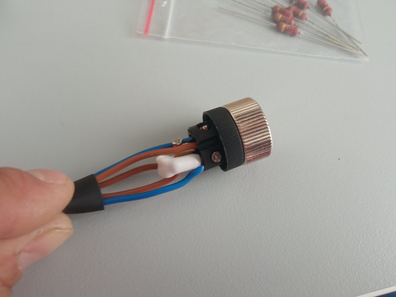

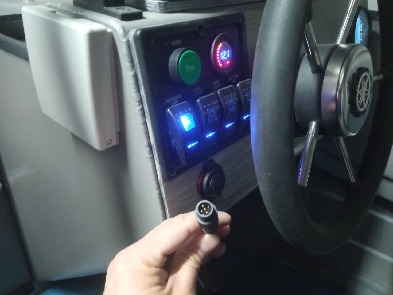

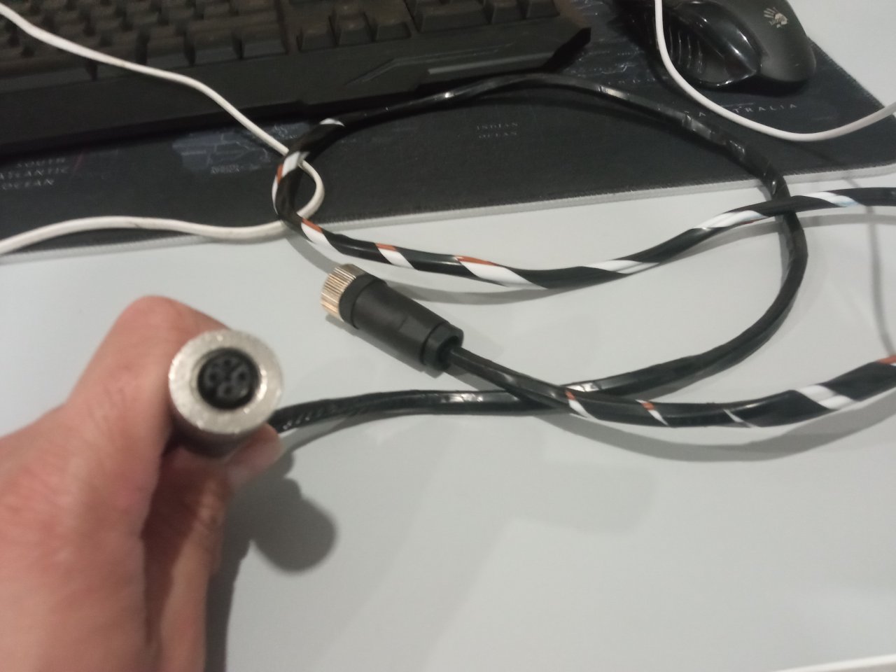

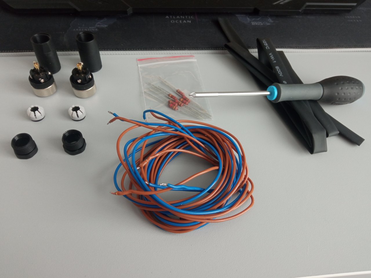

Пришли комплектующие для NMEA 2000, примерил, штекеры подходят идеально.
225923
От мотора приходят штекеры "папа" и в эхолоте "папа",
225922
соответственно готовлю пачкорд "мама"-"мама", внутри которого будет резистор от помех на " Data" линии и подача питания на шину NMEA, планирую сделать это до зажигания (поворота ключа).
Собрал тестовый образец, пока не подключал.
225921
Coonar
25.09.2014
587
417
Руслан
Кайман 330, Крым, Неман 450
Tohatsu9.8, YAMAHA 30, YAMAHA 50 FETL
Сегодня переделал шнур, поэстетичнее.
225960
На концах каждого разъема впаян резистор, Всё спрятано в фишке.
225959
Подключил, протестировал.
Впечатление двоякое.

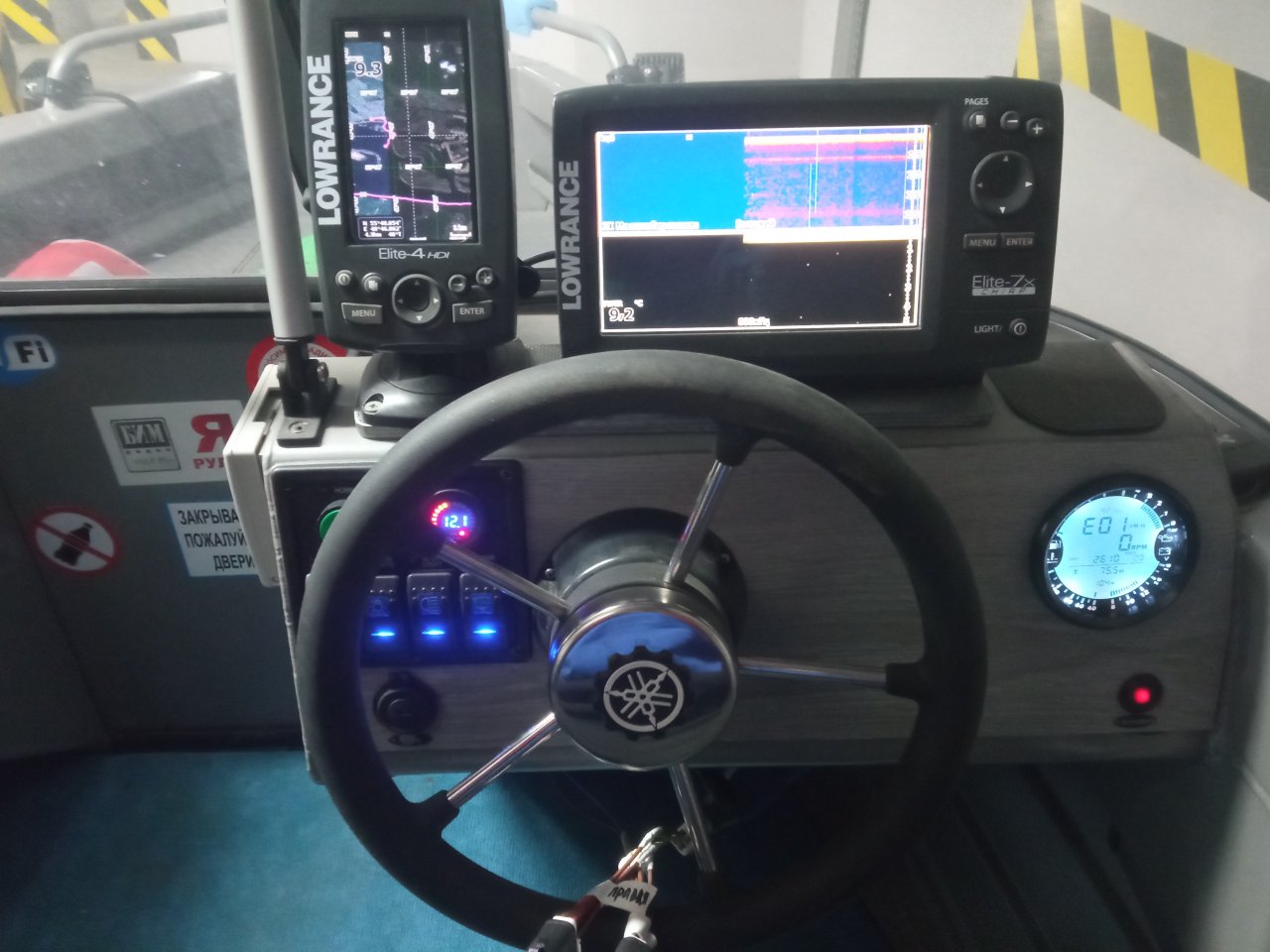

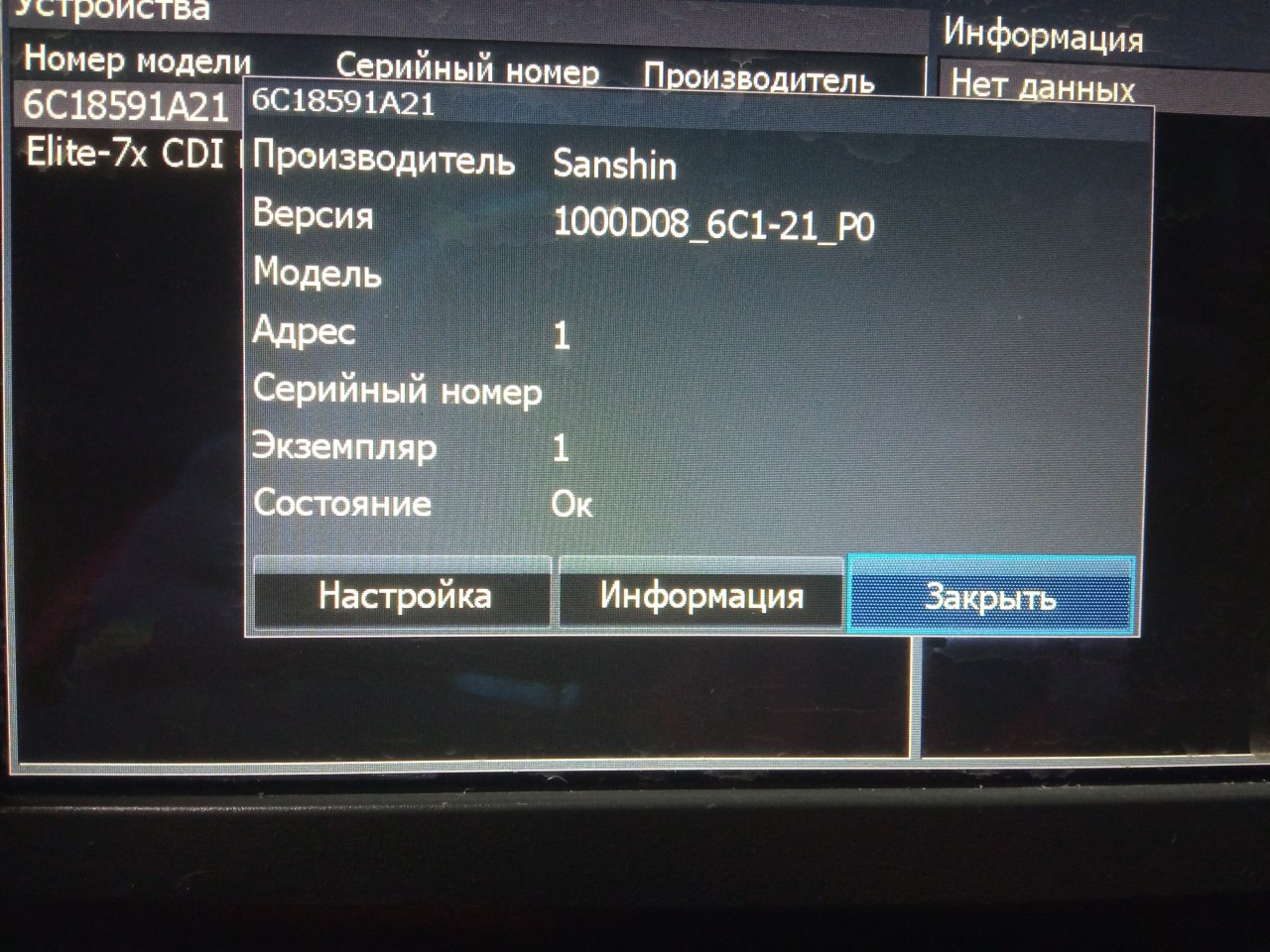

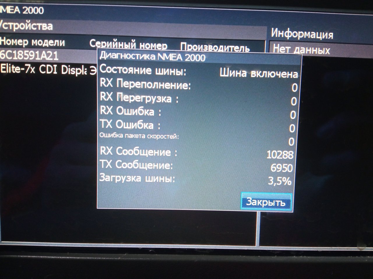

1, это чувство фиаско, т.к. эхолот, не смотря на наличие сети просто не умеет отображать данные двигателя.
2, это положительный аспект, сеть работает, по шине идут данные.
225961
225962
225963
Не смотря на то что цель не достигнута, считаю Эксперимент удачным. Данные с двигателя в онлайн режиме я получил.
Успокаивает что затраты невелики, а именно:
Коннектор м12 pg9, стоит 245 рублей
Резистор 120 ом, стоит 15 рублей.
Трубка термоусадочная стоит 30 рублей.
225958

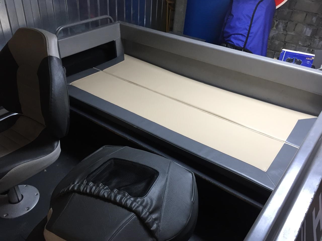

Ввиду своей лени стал заказывать разные дельные вещи и перестал вникать в процес изготовления. До этого сам создавал сидушки, но качество было "и так сойдёт", на этот раз доверился профессионалам.Посмотреть вложение 172630
В разложенном состоянии комфортно прилечь одному, в меру жёсткая подстилка располагает ко сну.
В таком положении крепится на липучки, думаю 3 человека разместятся без стеснений.

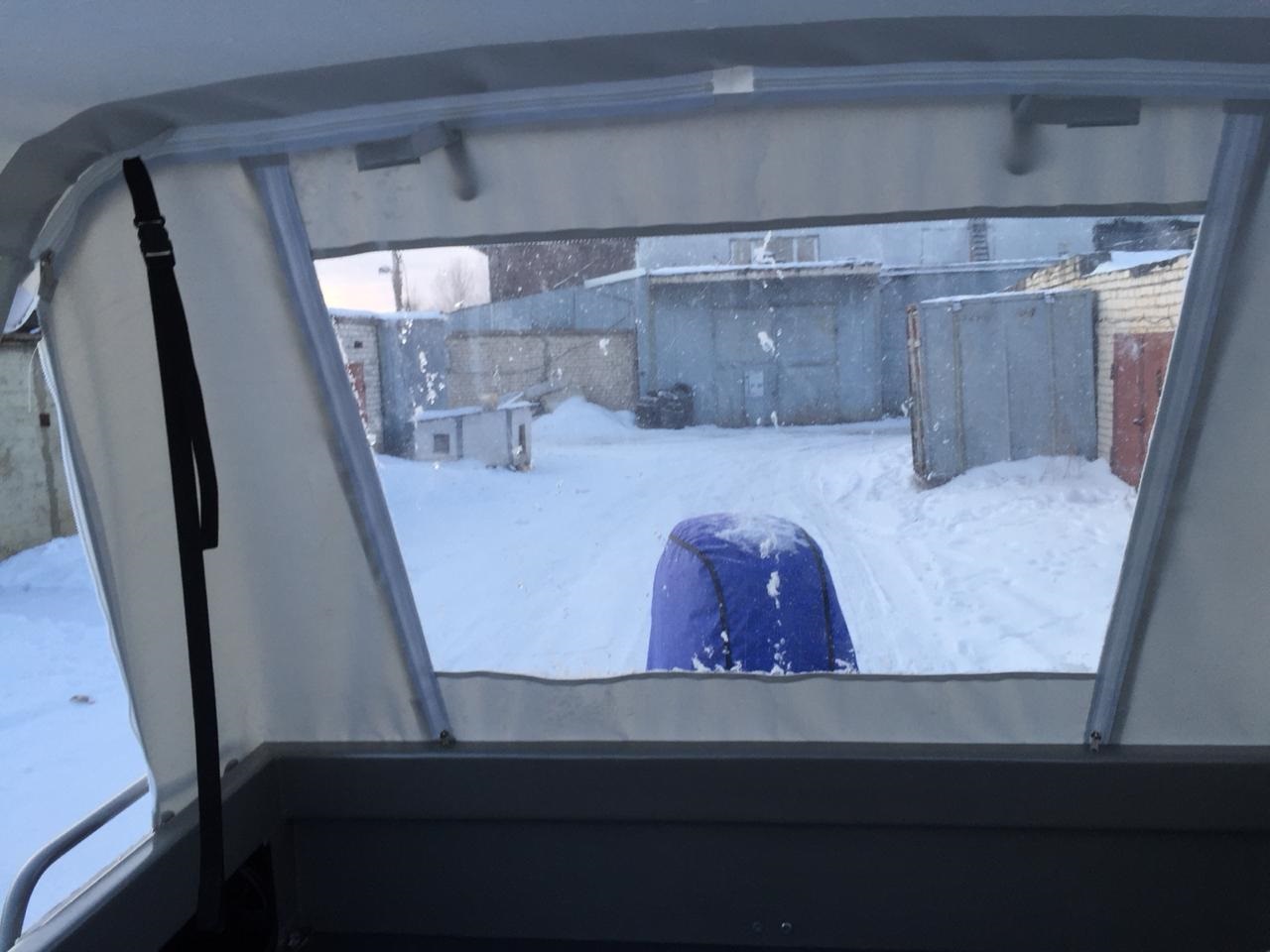

Особо ожидаемым приобретением для меня был тент. На предыдущих лодках я не использовал его, на ПВХ не было, на Крымке он был слишком низким.
При заказе тента просил не делать его высоким, но я не был услышан и мне сшили огромный парус. Сперва немного расстроился, но опробовав внутри, успокоился. Понравилось.Посмотреть вложение 172624Посмотреть вложение 172625Посмотреть вложение 172626Посмотреть вложение 172627Посмотреть вложение 172628Посмотреть вложение 172629
Все секции легко снимаются, особо порадовало наличие Soft top.

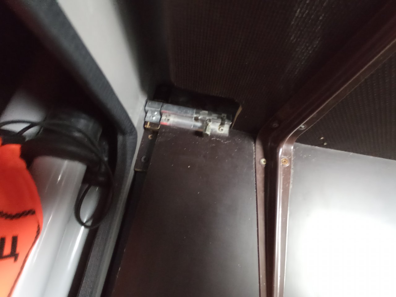

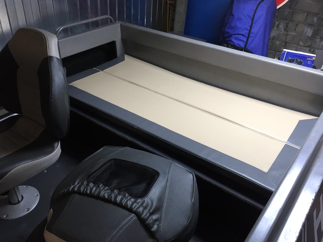

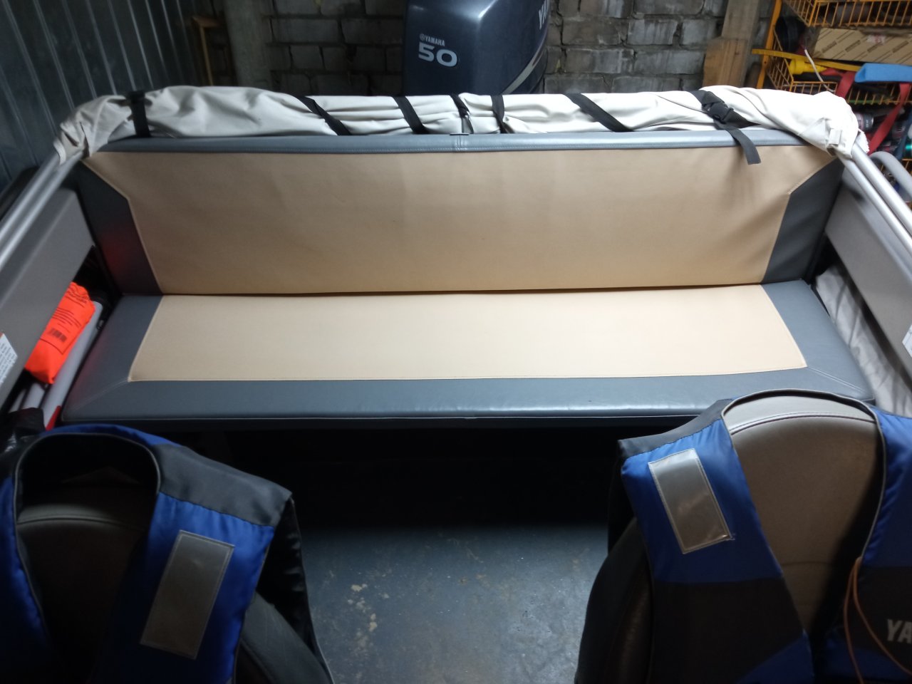

Руслан, поделись контактами мастера который шил накладки. Как работает раскладка дивана? Задняя спинка жёсткая получается, как крепил её к лодке?

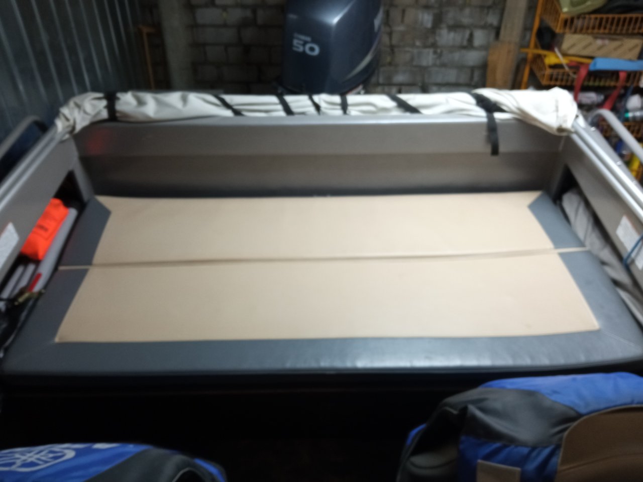

Т. К. родная лавка узкая и сидеть на ней можно только тазобедреннами мослами, сделал вкладыш, он имеет вылет и держит часть ляшки. Крепится по углам на щеколды, что бы вместе с этой конструкцией не оказаться на полу. При раскладывании опирается на аудио колонки и пятаки посередине штатной вставки, так же фиксируется щеколдами. Конструкция надёжная, можно прыгать и рыбачить с неё, как с фиш платформы, главное не упасть.
Матрасик заказывал в Нижнем, было дешевле чем у себя в городе, прислал размеры, сшили и прислали за неделю.

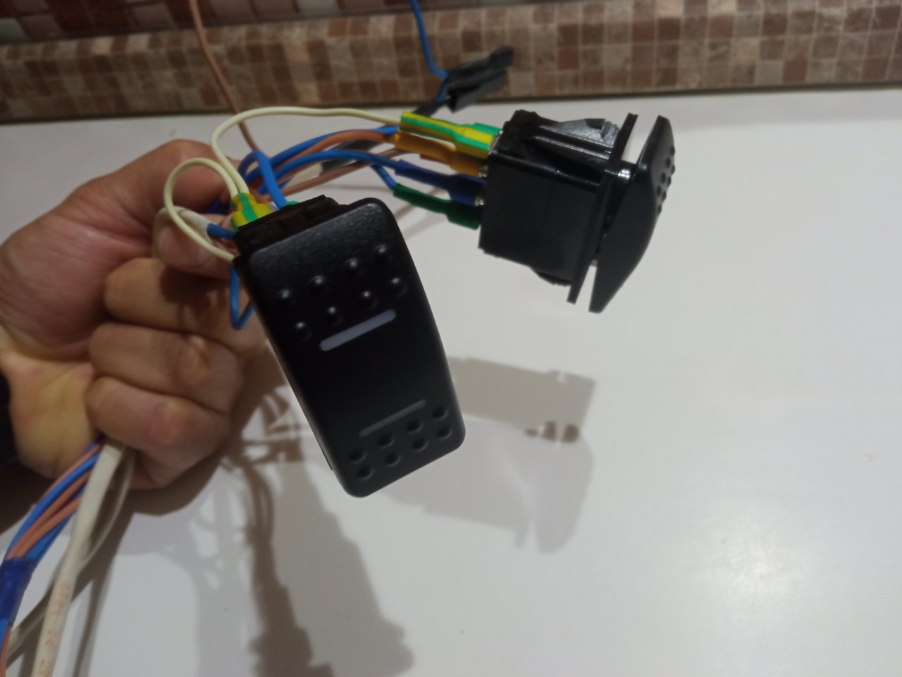

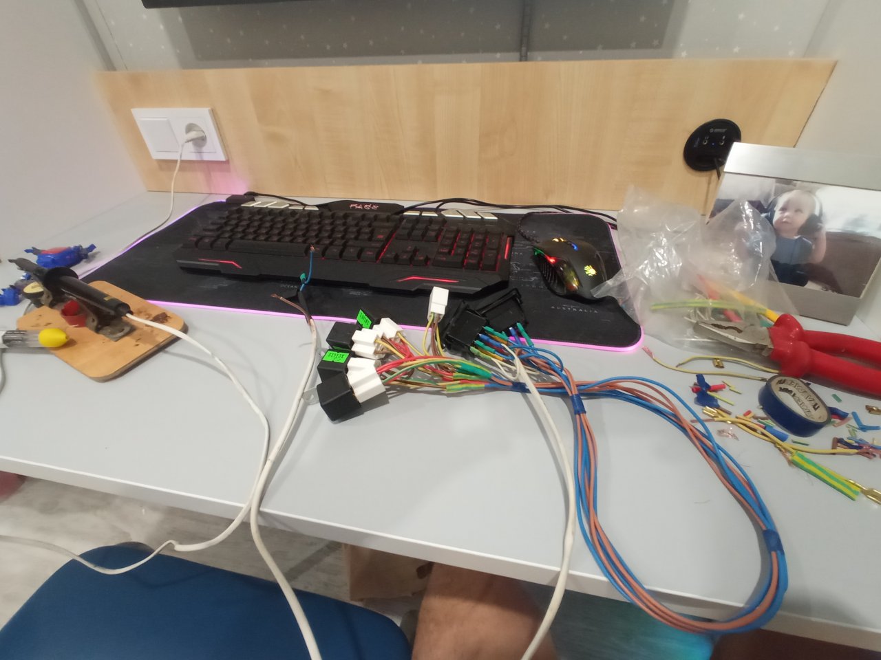

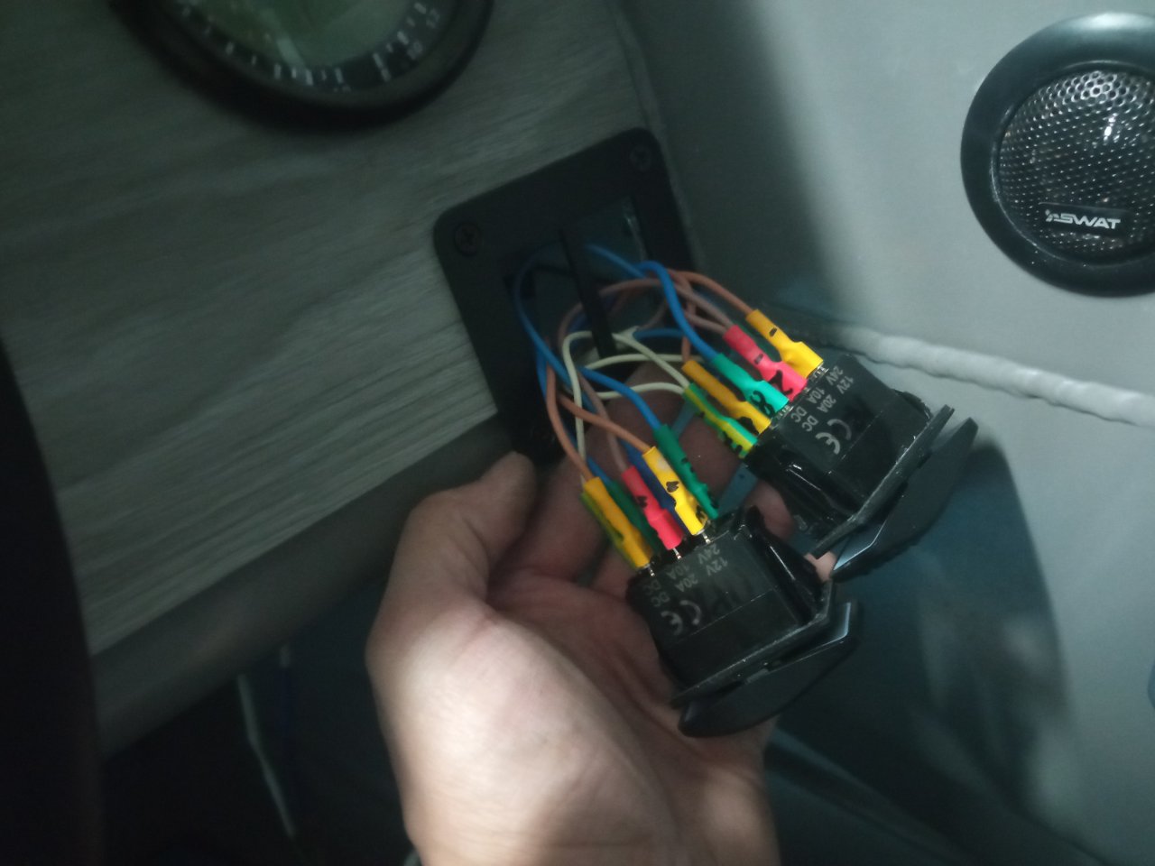

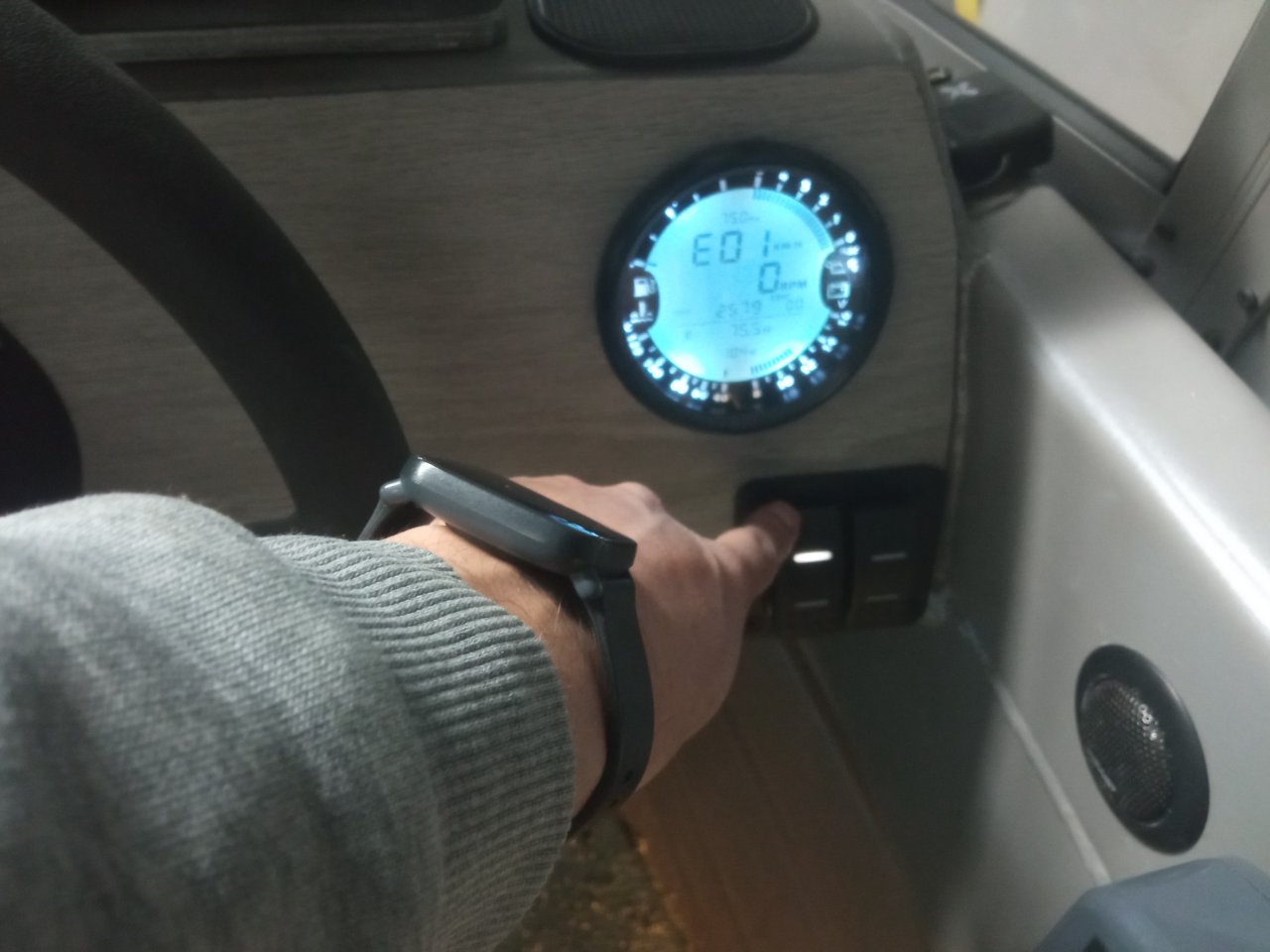

Пришли китайские кнопки под стиль основных кнопок, но есть косяк. Кнопки от авто инвертируют полярность выходов на мотор, а китайчики работают как качели, раздают на контакты потенциал той же полярности, нет Н.Р. контактов, пробовал сделать перекрест, но из за светодиодов получается коротыш и горят оба индикатора нажатия.
Решил поменять полярность с помощью реле.
Получилась целая коса проводки.
Красота требует жертв.
Посмотреть вложение 227573Посмотреть вложение 227574Посмотреть вложение 227575Посмотреть вложение 227576Посмотреть вложение 227577Посмотреть вложение 227578Посмотреть вложение 227579Посмотреть вложение 227580Посмотреть вложение 227581
Практично сделано. Одна проблема - при рабоче-сидячем положении быстрый доступ в рундук затруднен. Себе всю голову изломал как сделать спальное место.
Тоже думал об этом, но практика показывает, что там лежат жилеты запасные, ватрушка для катания, резервная канистра с топливом, словом всё это достаётся редко. Для доступа к груше или кранику топлива пользуюсь лючком на отливном рецессе. Одежда обычно идёт по бортам, рыбацкие снасти, инструмент и дождевики в бардачке в полу, верёвки, мангал, сетка барбекю в носовом бардачке.
