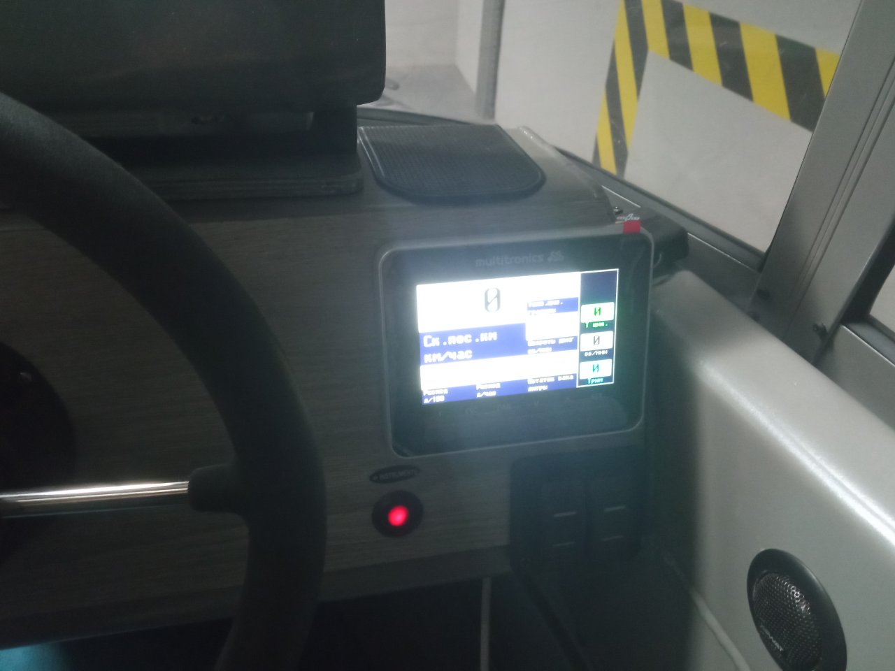

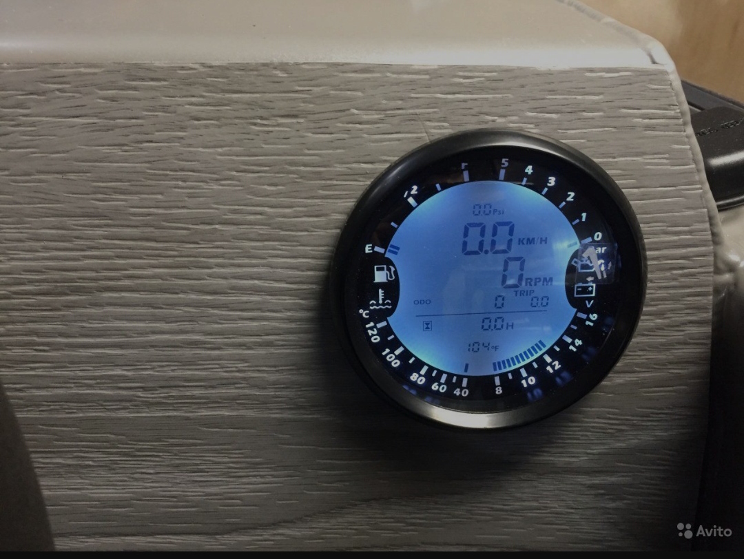

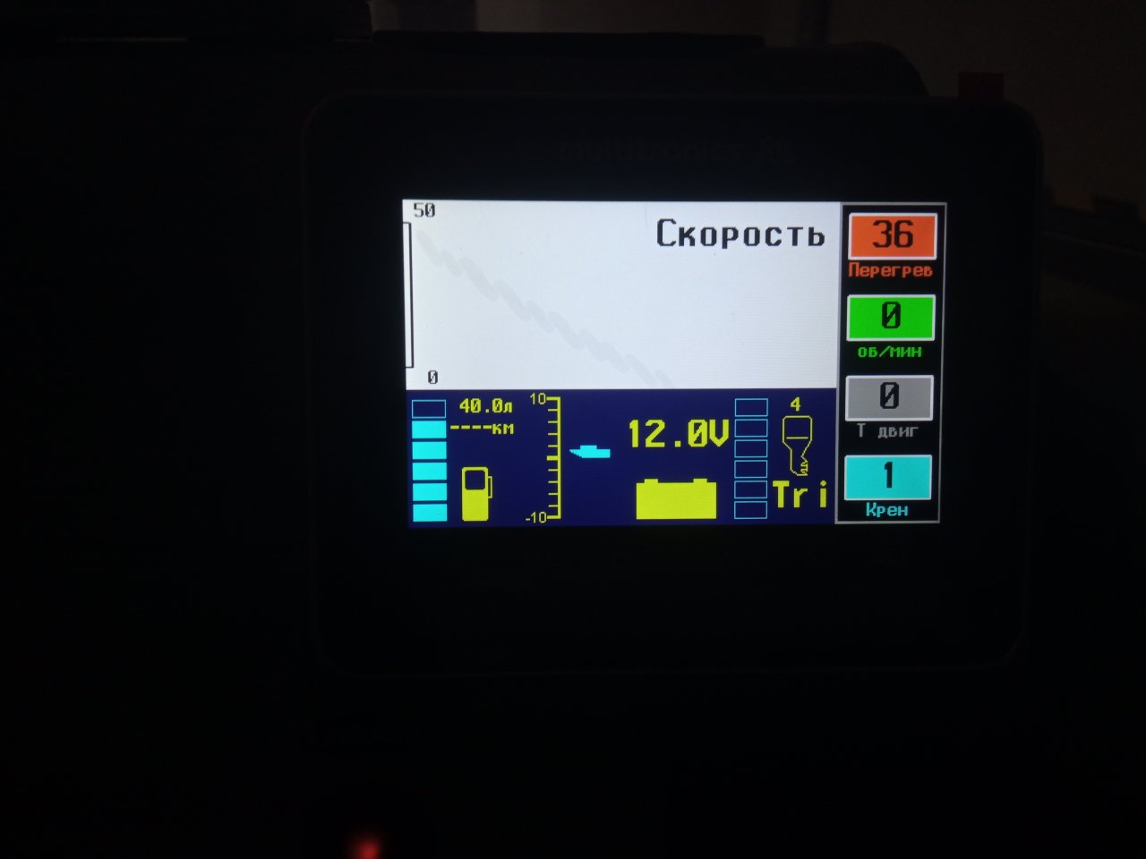

Дождался своей посылочки. Заказал БК Multitronics CL-950.
Установил взамен мультиприбора, ничего расширять не пришлось, замена болт в болт.
Подключение простое, плюс, трим, ДУТ и колодка диагностики.

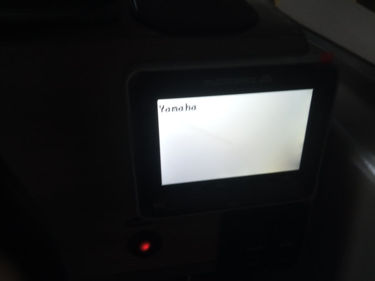

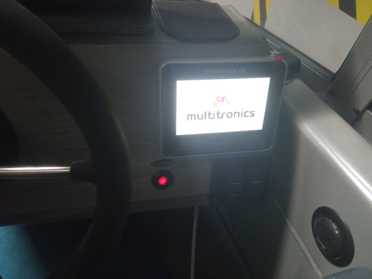

Вчера не смог выполнить настройку, и как оказалось не с проста. Сегодня общался со службой поддержки несколько раз, подсказали как оживить прибор и сделать отображение нужных параметров. Так например для Трима и датчика топлива пришлось допаивать подтягивающие резисторы и подавать через них питание.

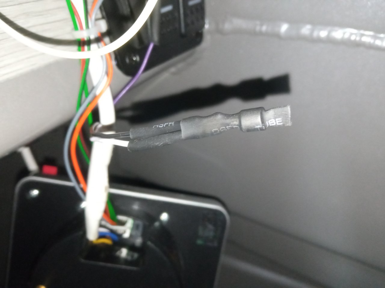

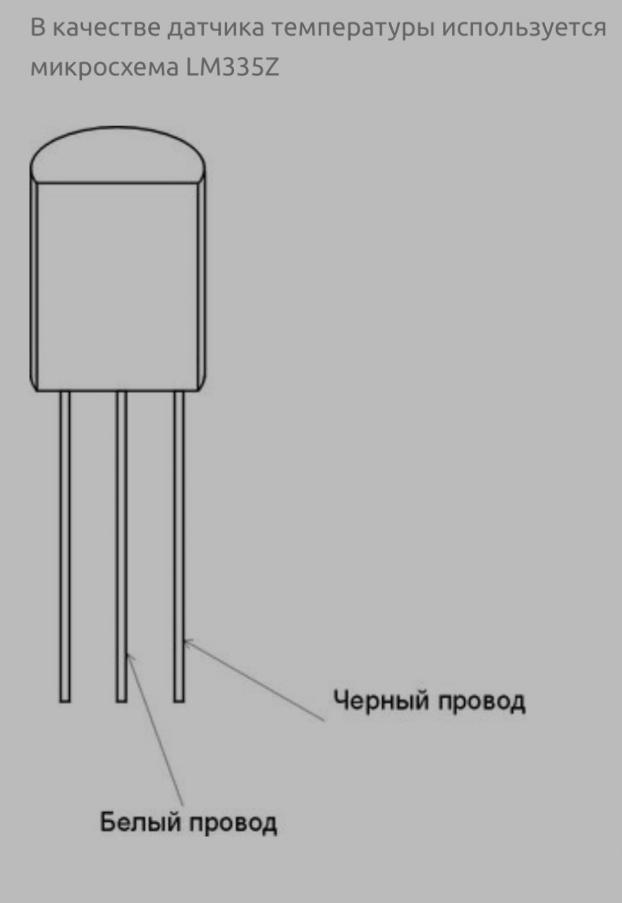

Попутно сделал датчик температуры воздуха.

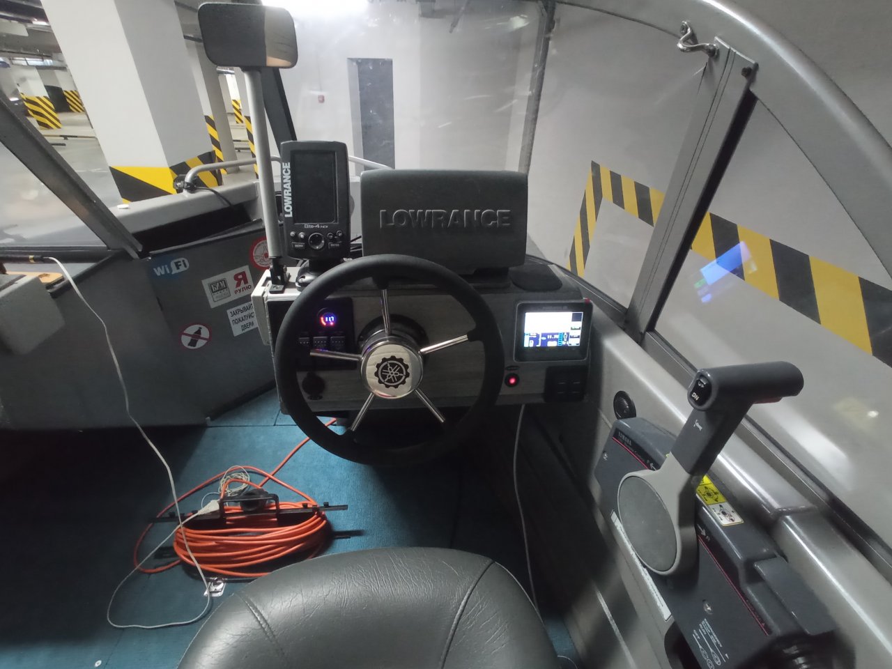

Картплотер с картами Лора elite 4HDI, второй просто эхолот Лора elite 7 chirp, в нём есть NMEA, но он не умеет отображать данные с двигателя. Тут я лоханулся. Зря потратился на кабели и переходники NMEA.
От этого чувство неудовлетворённости заставило меня поставить Мультитроникс.
Этот БК я знаю уже давно и использую продукцию мультиков с 2008 года.
Тем более когда увидел на что способен штатный ЭБУ (электр.блок управления) двигателя, сколько там разных циферок, понятных и не очень, я как сорока на блестяшку.
Хорошим эхолотом считаю Лору elite 7ti с датчиком 3 in 1или Totalscan. Но цена не радует.

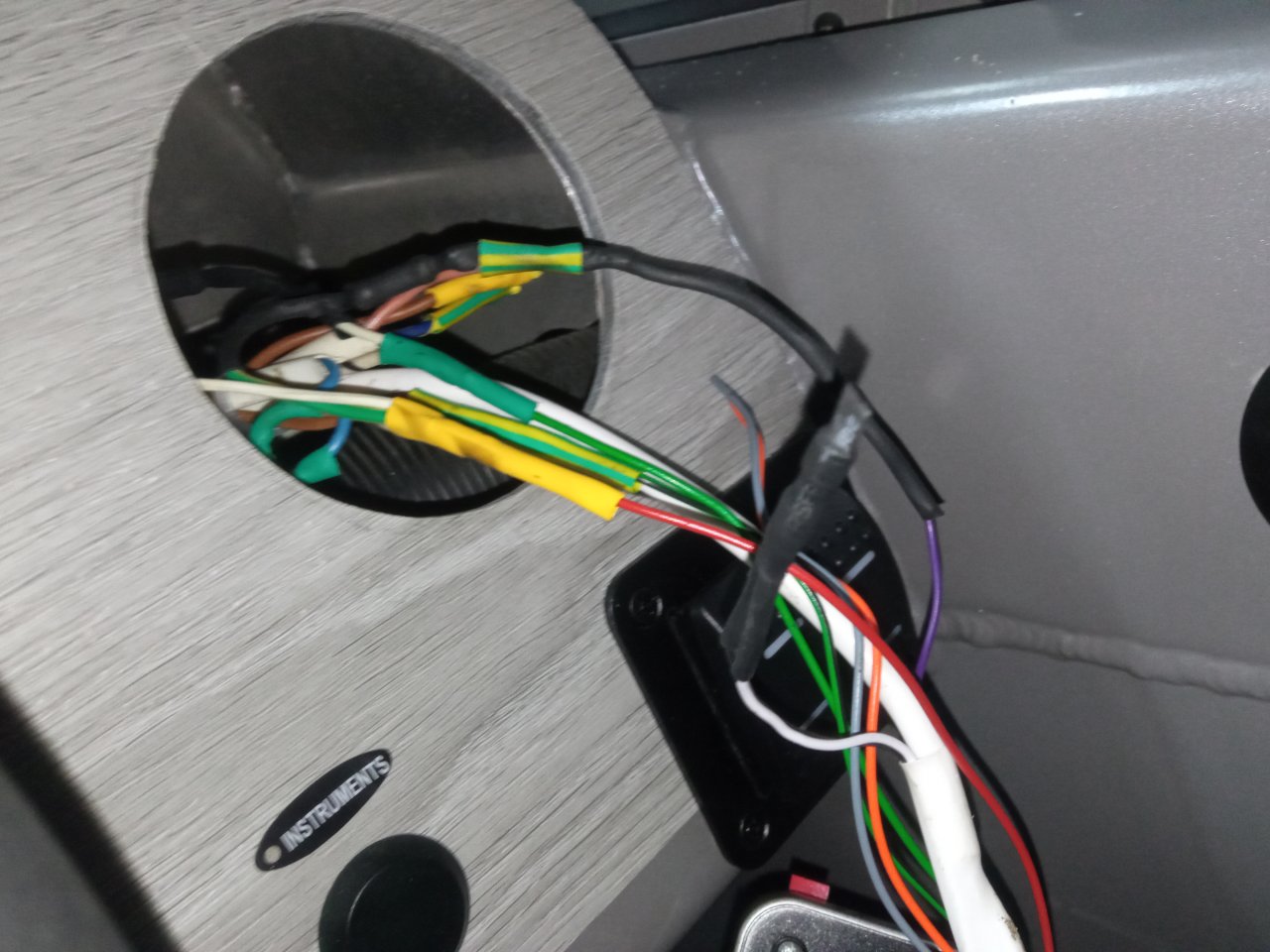

Руслан, я дырок уже нахреначил в консоли. Понял что глупость сотворил когда из четырёх приборов заработали только два - тахометр и уровень трима. Оказалось что на Мерке нет датчиков температуры и давления масла. Точнее датчик температуры даёт сигнал только на мозги, а датчик давления не совсем датчик, он срабатывает только на поплавок значение и даёт команду на мозги.

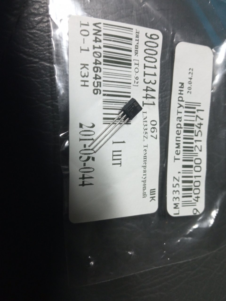

Обрадовался что сэкономил денег на датчике температуры, посмотрел внимательно, а нет, не подошёл. Использовал lm35, вместо lm335z, по сути тоже самое, но без отрицательного диапазона температур, подумал что в минус на воду не ходят, но БК решил иначе.
Нашёл нужный датчик поблизости.
228278
228279
Теперь всё по фен-шуй. Думаю виброзолом прикрепить к днищу изнутри, мерить температуру воды. Пока на весу оставил, температуры воды эхолот показывает.
1 886

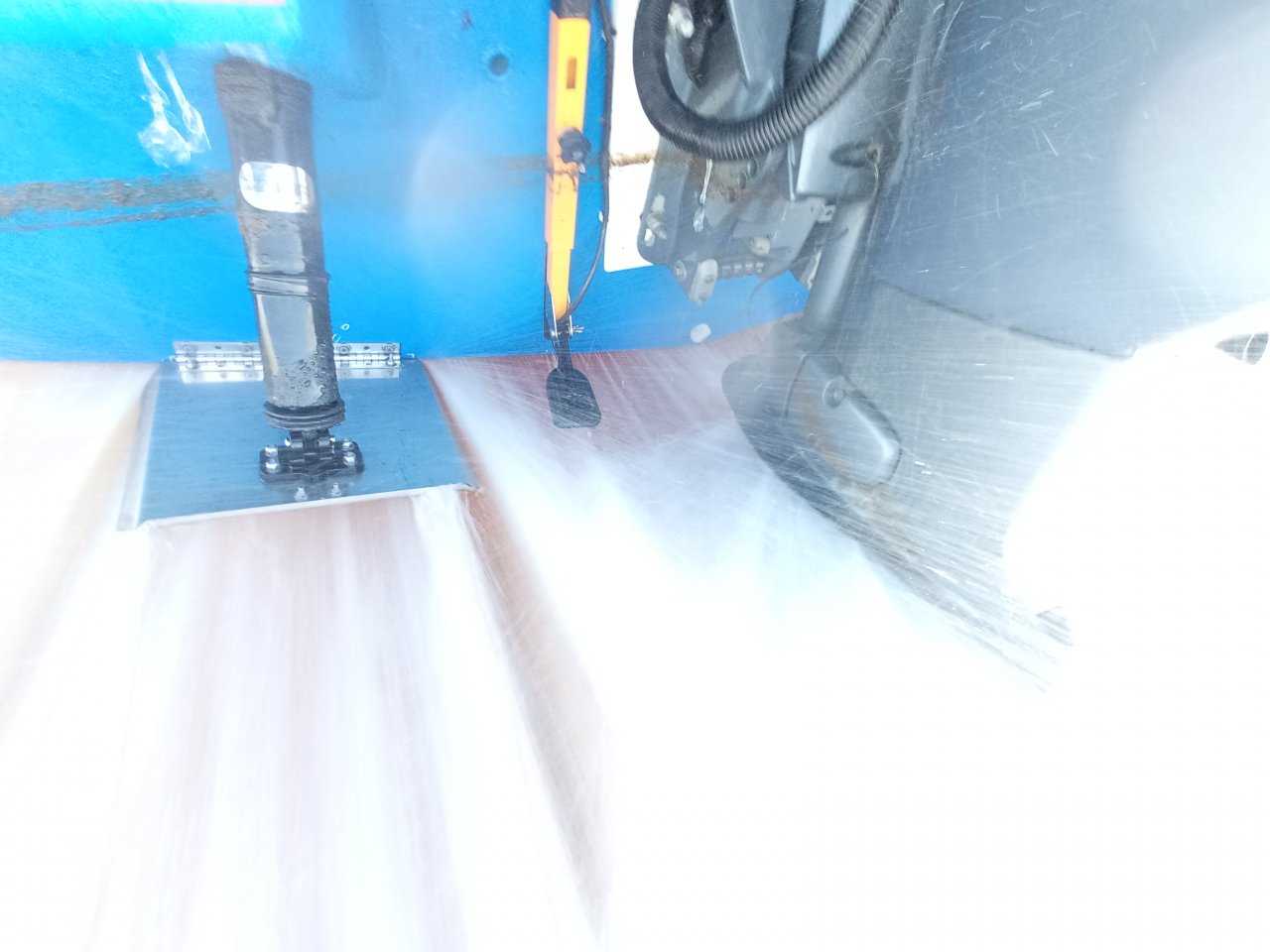

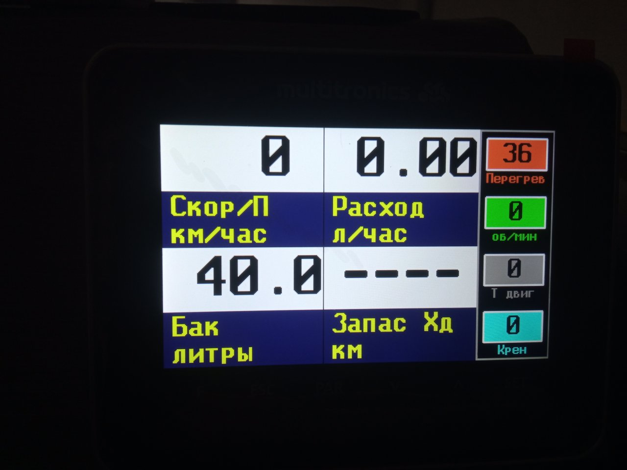

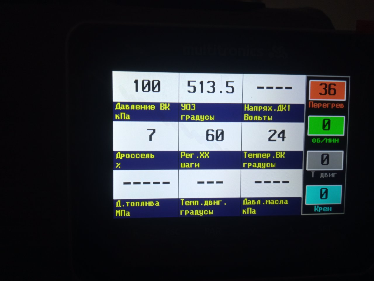

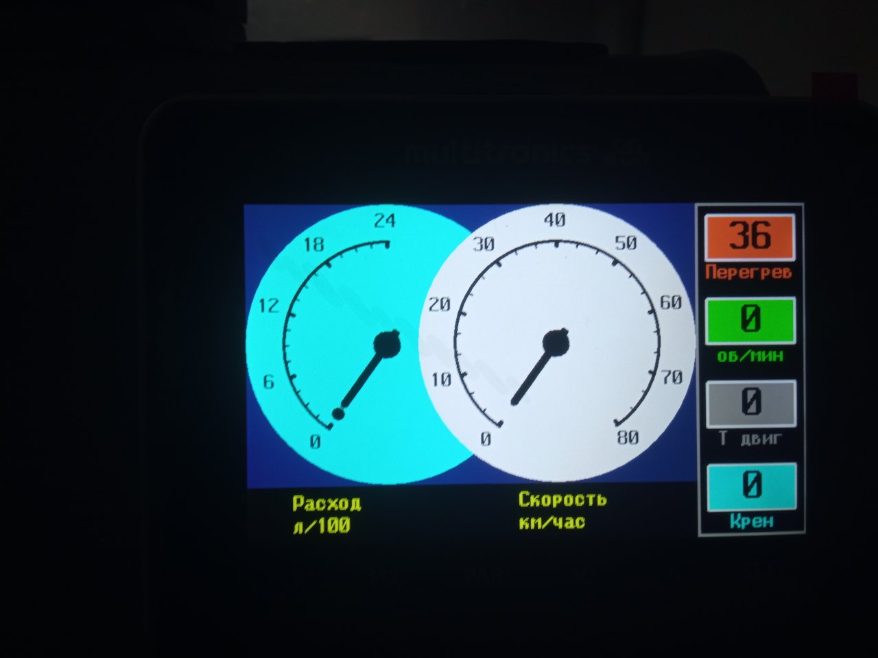

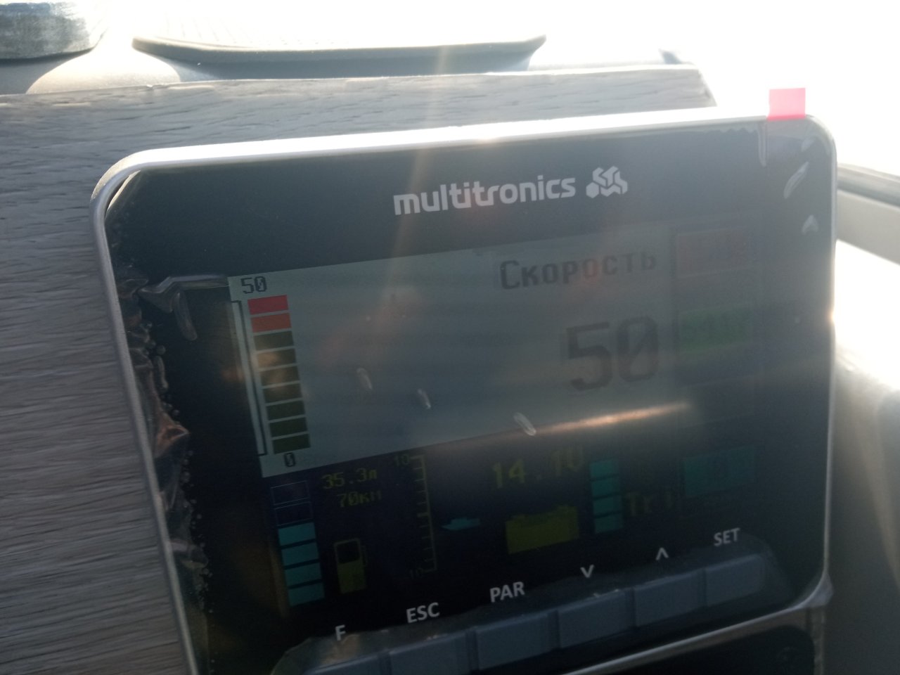

Затяжные выходные, прекрасный повод для проведения полевых испытаний.
Тестировал БК, все параметры отображаются отлично, кроме температуры двигателя, скорее всего датчик нужен только для обозначения перегрева, в виде контрольной лампы.
228402

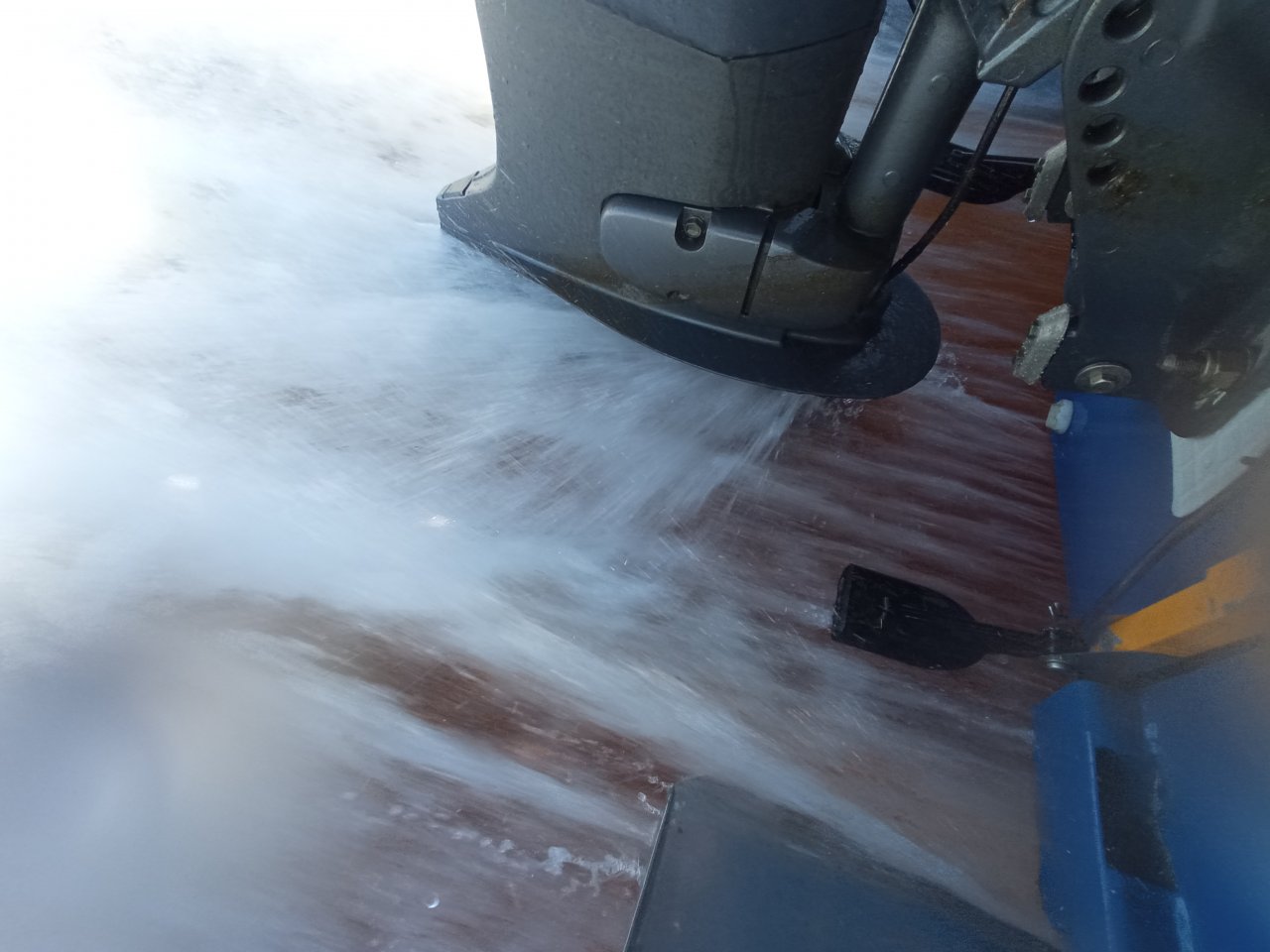

Проверил транцевые плиты, привода и систему управления.
Привода работают штатно, перегрузок не испытывают, чётко фиксируют плиты в концевых положениях. Система управления находится в удобном месте, под рукой.
Сами плиты имеют слишком большую степень влияния на крен и дифферент судна. В откинутом положении захватывают часть потока воды из под кормы, в результате уменьшается максимальная скорость на 5-7 км/ч.
228403
228404
Решение-переделка транцевых плит, изменение геометрических размеров.

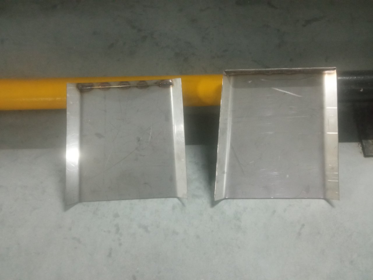

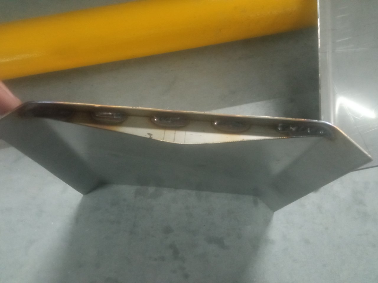

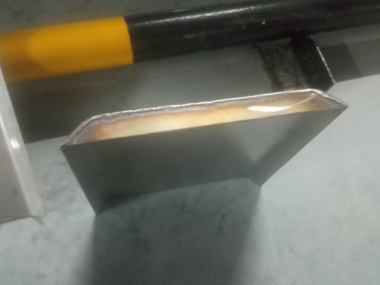

По транцевым плитам продолжаю работу. На неделе изготовил пару прототипов. На выходных планирую опробовать опытные экземпляры.
228864
Слева образец 2, из нержавейки 2мм обратным загибом краёв, односторонним скосом и ребром жёсткости посередине на приварке.
228866
Справа образец 3, из нержавейки 3 мм, обратным загибом, равносторонним скосом и ребром с полной проваркой.
228865

По транцевым плитам продолжаю работу. На неделе изготовил пару прототипов. На выходных планирую опробовать опытные экземпляры. Посмотреть вложение 228864
Слева образец 2, из нержавейки 2мм обратным загибом краёв, односторонним скосом и ребром жёсткости посередине на приварке.Посмотреть вложение 228866
Справа образец 3, из нержавейки 3 мм, обратным загибом, равносторонним скосом и ребром с полной проваркой. Посмотреть вложение 228865
Дюрали небыло?

Была, но в местах подгиба микротрещины образуются, да и материал не особо прочный.
У меня стоят с дюрали, гнули на гарячую,намнооого больше твоих размером,,нерж первые были,выкинул нах,
Плиты вверх ребрами стоят

Руслан, ты все от "дельфина" пытаешься избавиться? В прошлые выходные спустил в первый раз на воду Немана. Втроем скорость в районе 54 км.ч. Дельфина нет. Выход на глис без особой кобры. При поворотах есть прихват воздуха, попробую пока так поездить, может потом придется мотор перевесить на 1 см. А так доволен как слон. После Пингвинчика с Сузой с румпелем конечно супер, так-как опыта на дистанции пока не было. Видео не получается выложить.
При загрузке испытываю затруднённый выход на глиссер. Приходится гонять людей по кокпиту.
Если сзади 2 фактурных пассажира, то корма притоплена, и лодку бурит воду с задранным носом, на полном газу, с огромным расходом.

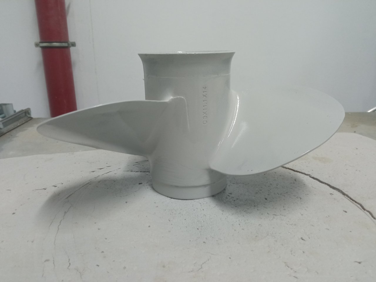

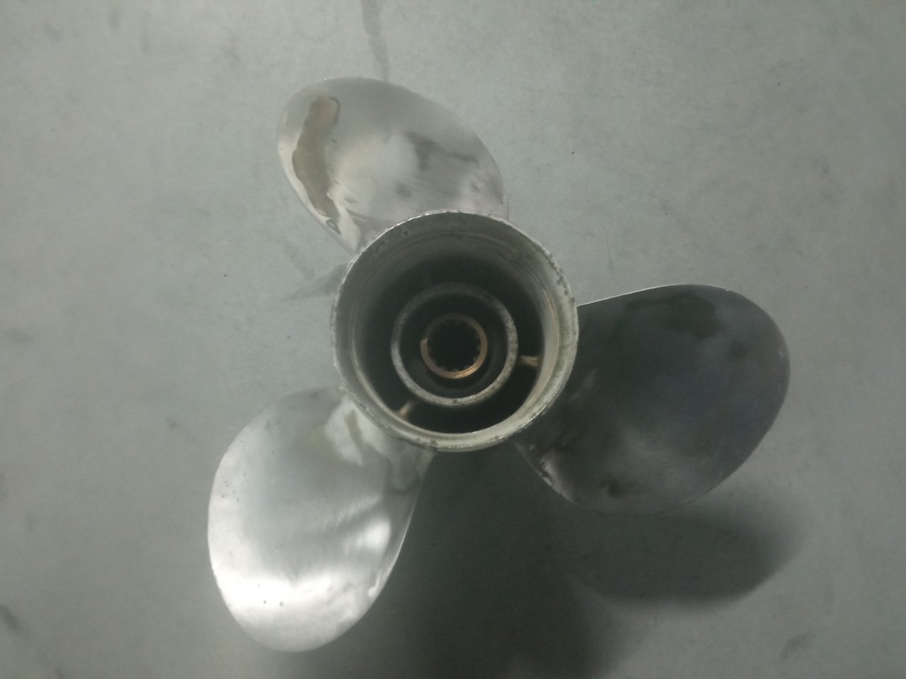

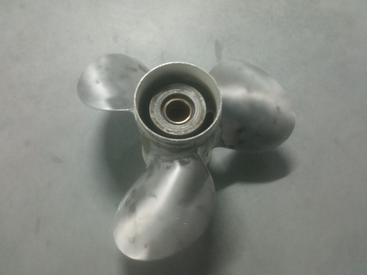

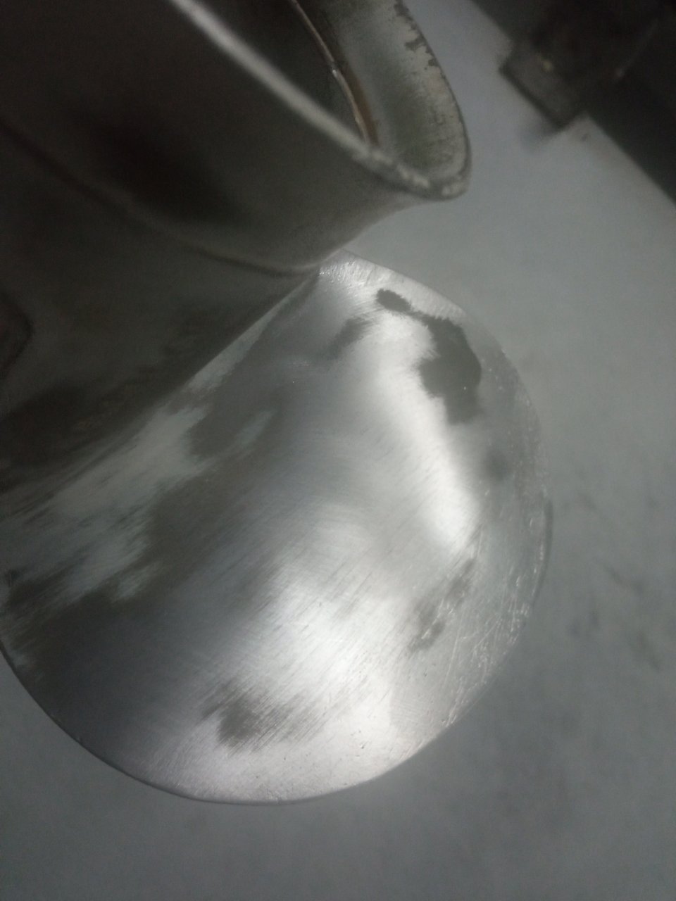

Забрал винт с ремонта, до правки и варки не фоткал.
Сваркой восстановили рёбра, подправили геометрию.
Дунул грунтом, сверху эмаль нанесу.
Хотел отдать в Порошковая покраску, но подумал что сожгут сайлентблок.
228931
228932
228933
228934
