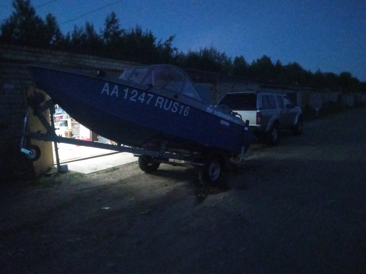

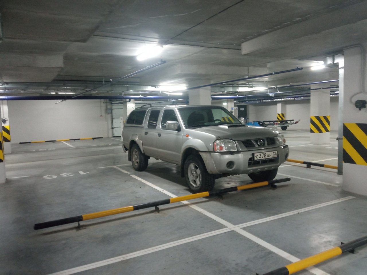

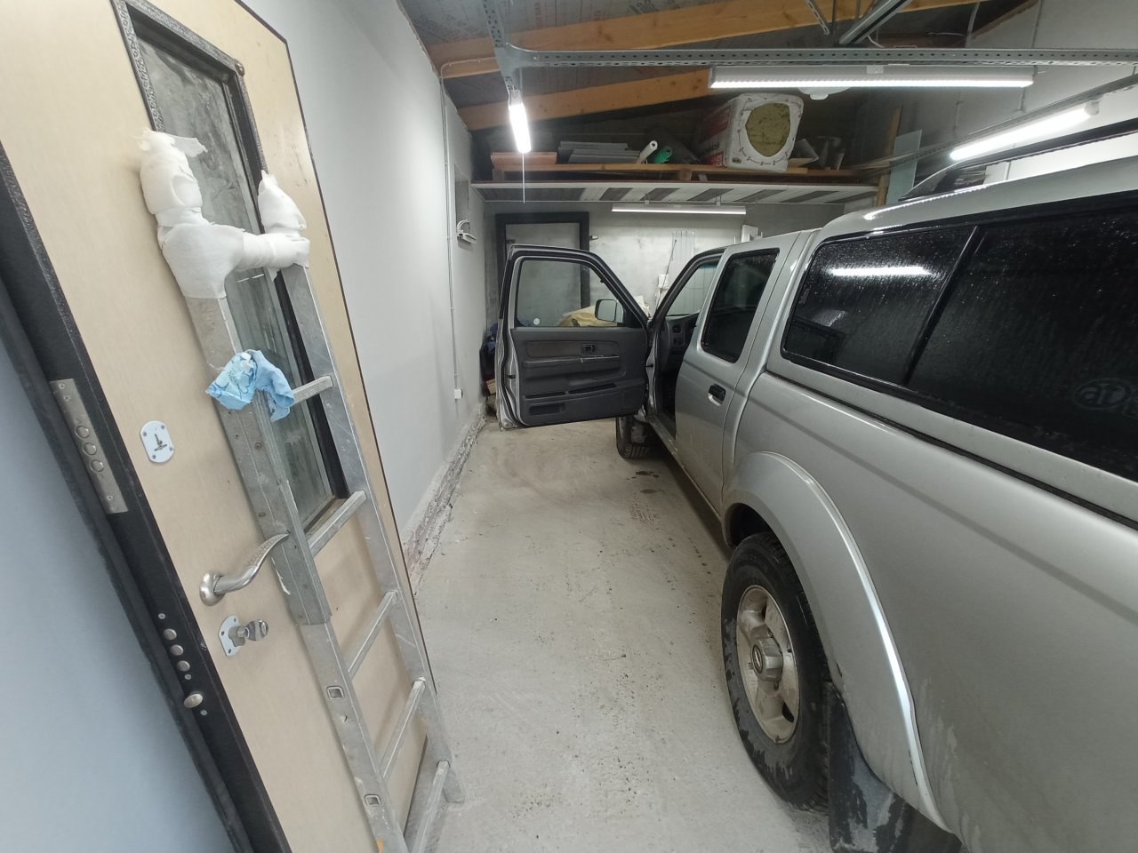

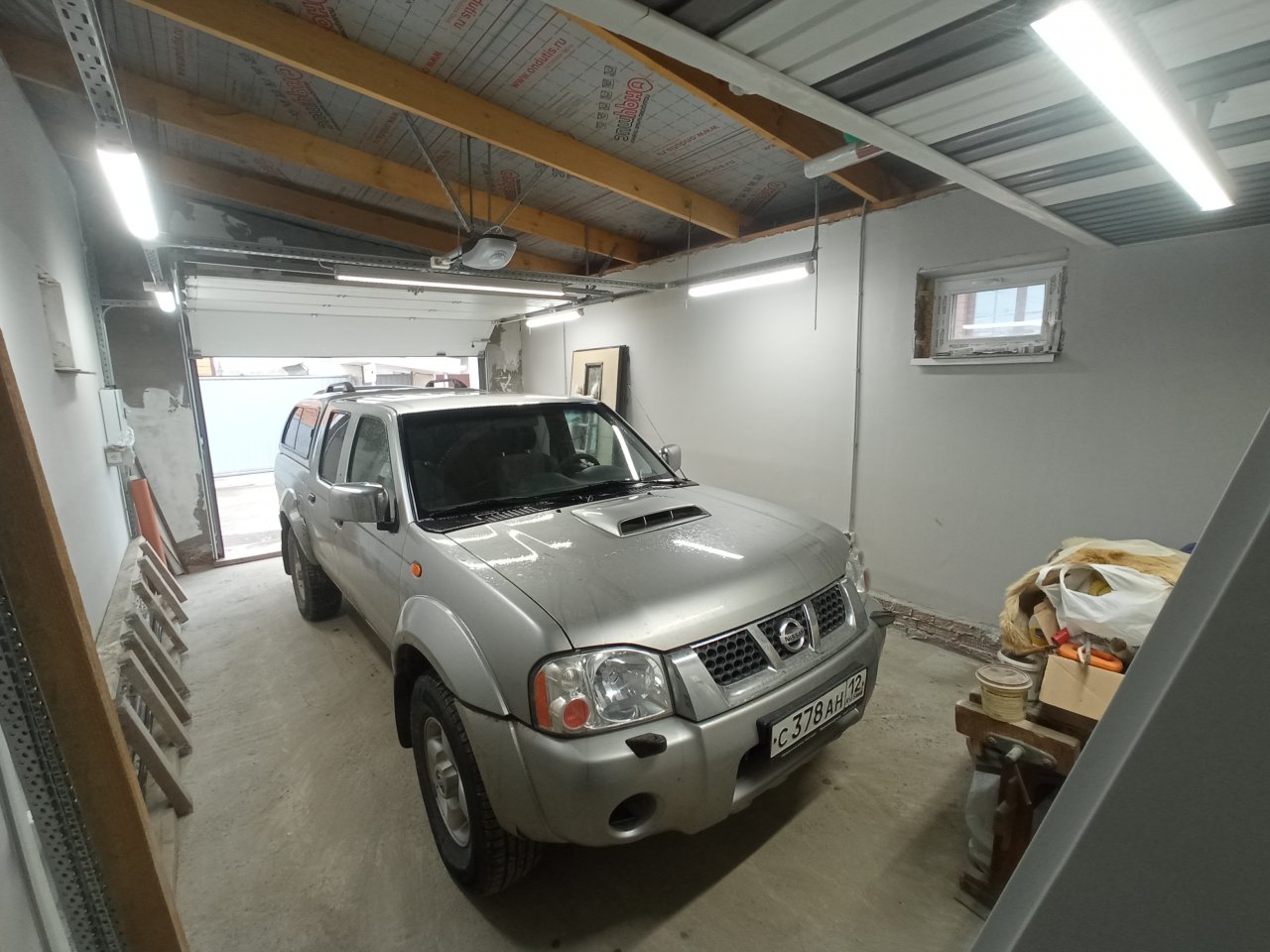

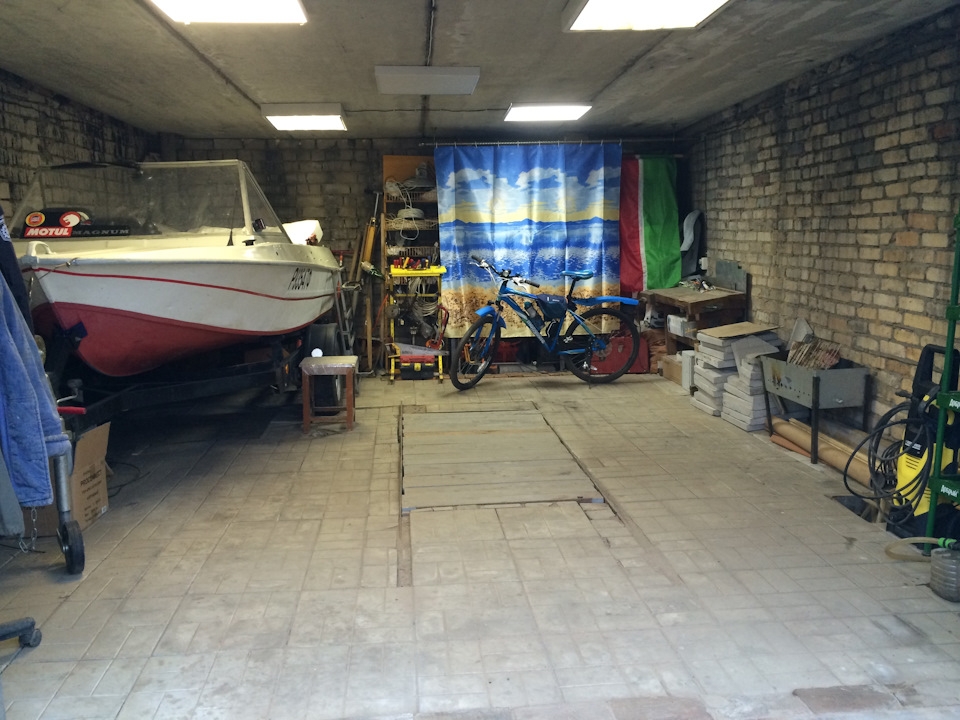

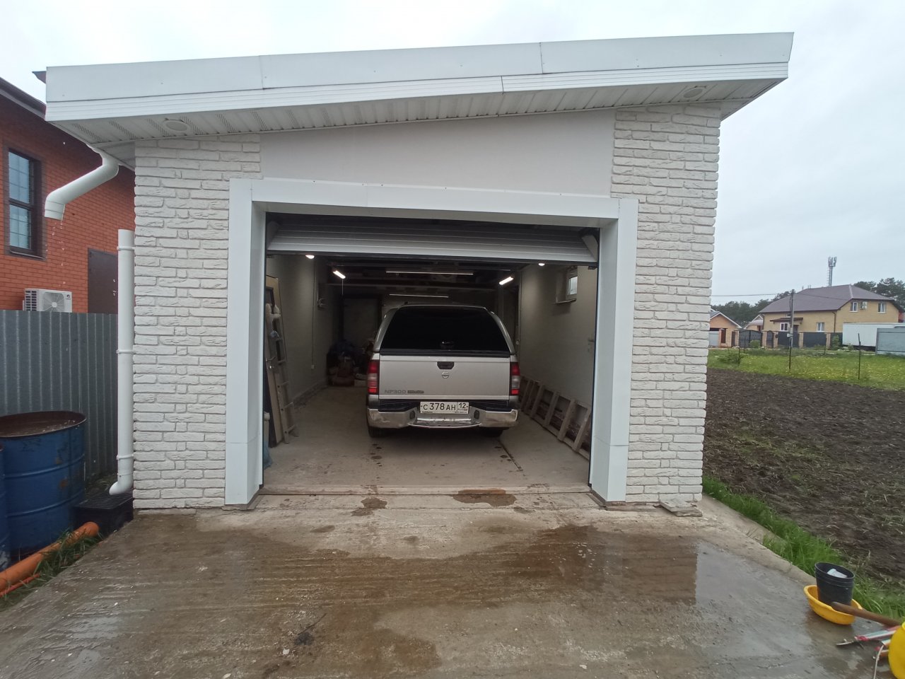

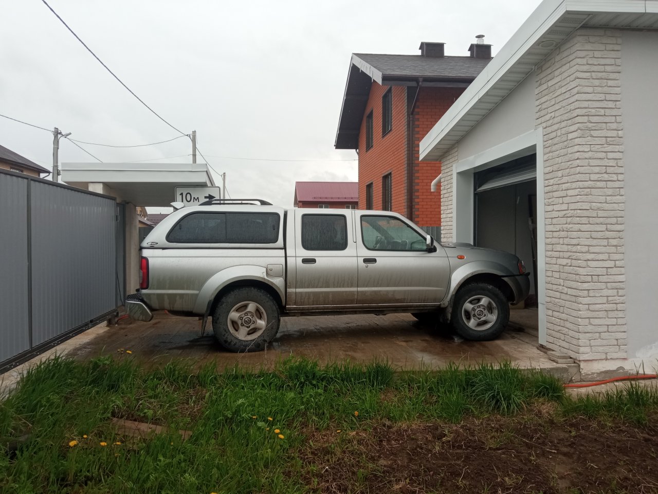

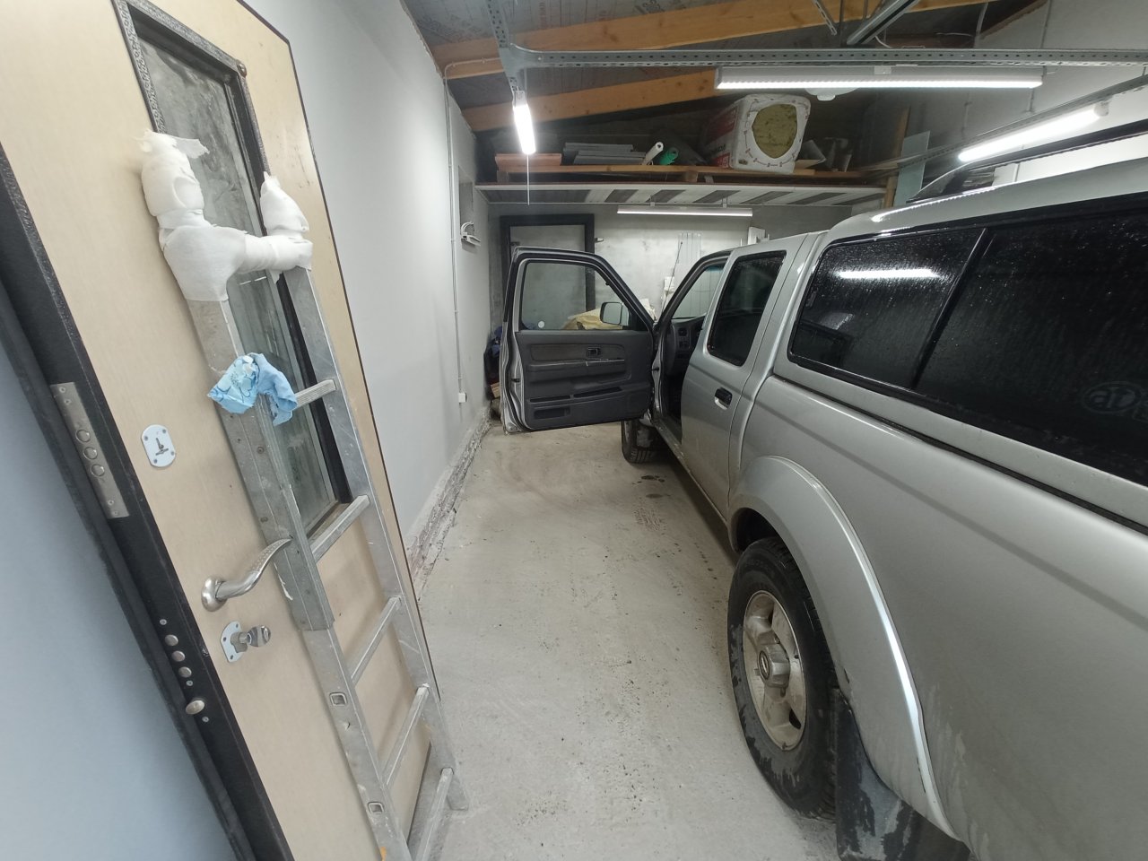

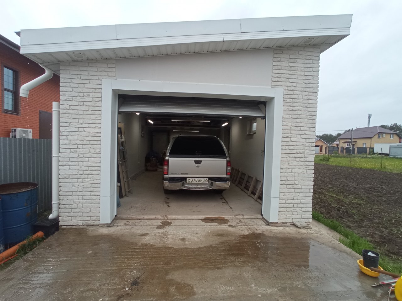

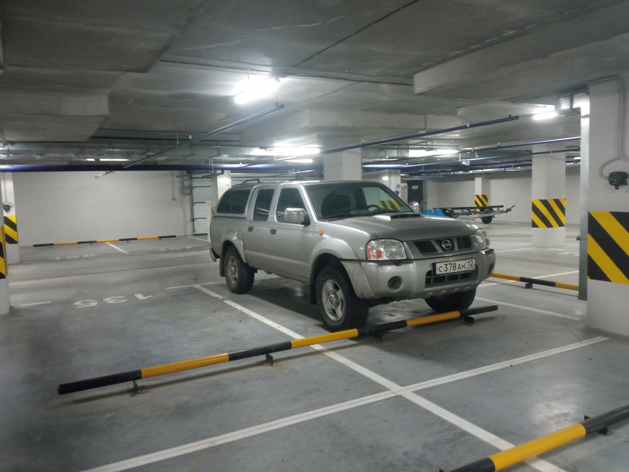

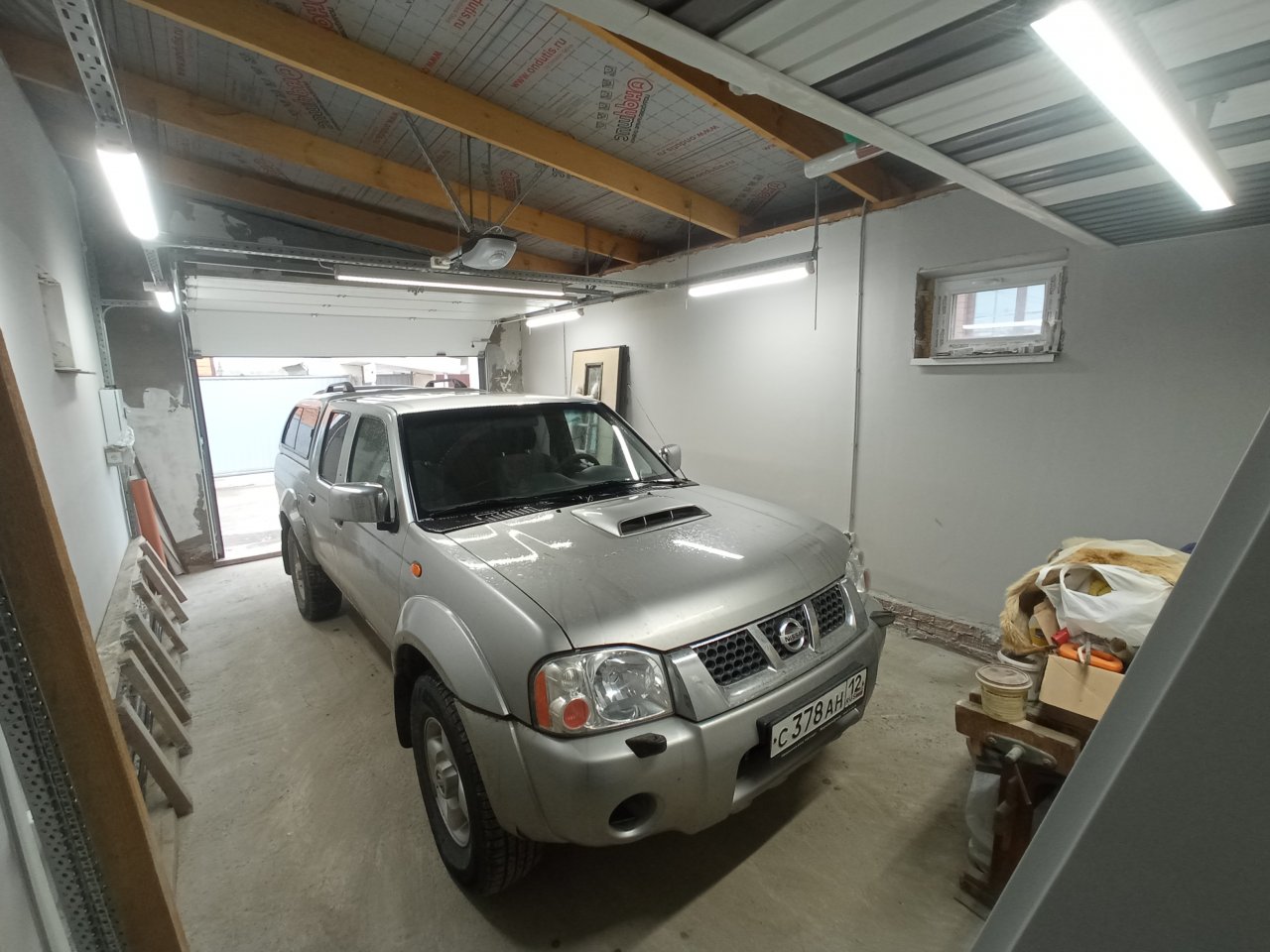

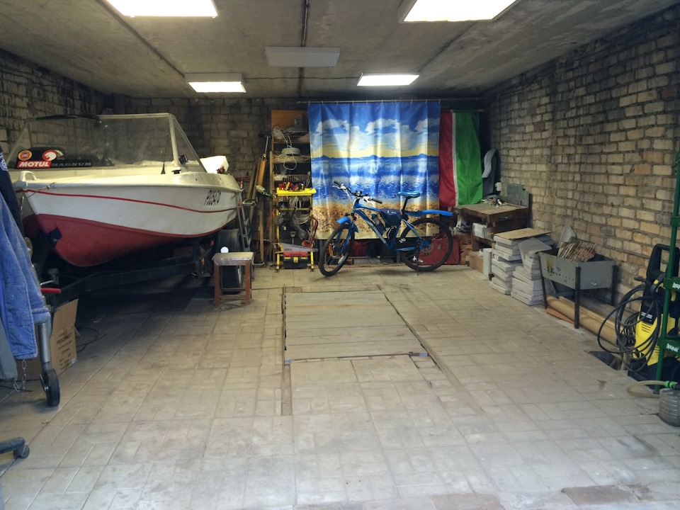

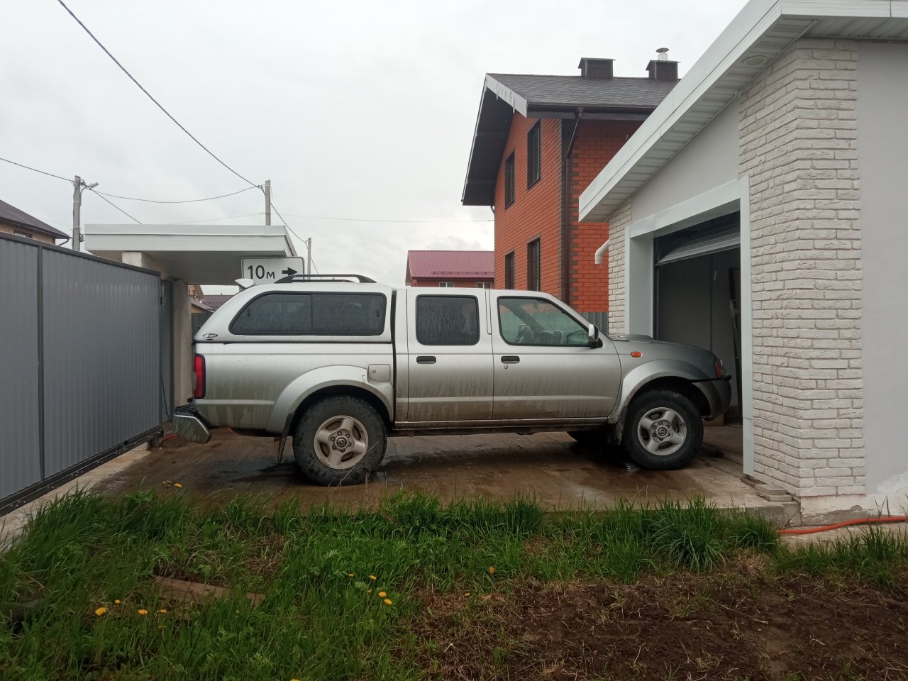

В истории своего водномоторного увлечения открываю новую веху.
Надоело наматывать десятки километров в поисках нормального слипа.
Решился приобрести тягач, самый недорогой, но правильный, турбодизельный.
Примерил в гаражи, нормально помещается.
Теперь за лодкой закреплён гараж у воды с инструментарием,Посмотреть вложение 229360
Это джиперский гараж. Посмотреть вложение 229355Посмотреть вложение 229356Посмотреть вложение 229357Посмотреть вложение 229358
Этот общий по ситуации.
Искал 3 месяца, сперва hilux, после событий февраля переключился на l200, а теперь после того как кончились запчасти и цены взлетели, решил брать архаичный рамник, с возможностью самостоятельного недорогого ремонта.
Ощущения от дизеля после бензиновый зажигалки непередаваемые, подобно тому, когда с ПВХ на люминь перепрыгиваешь. И то и это едет, но всё по-другому.
Руслан, поздравляю! Хорошее приобретение. Кручt только Isuzu D-Max! )))

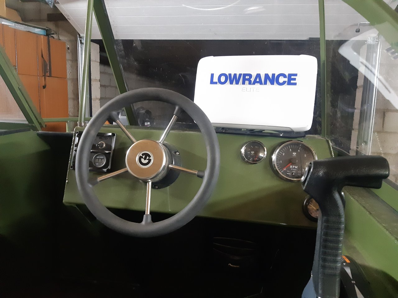

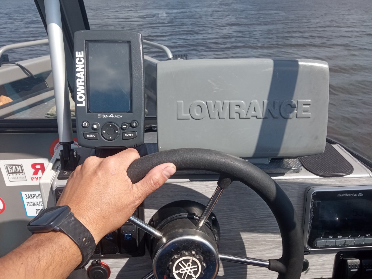

И еще пожалуйста подскажите, какого размера рулевое колесо подходит на Неман 450 dc new? Хочу заказать руль на Aliexpress. У производителя достаточно дорого заказывать - 13 тыс. руб.
8 535
3 283
Какой тебе нравится-тот и бери.

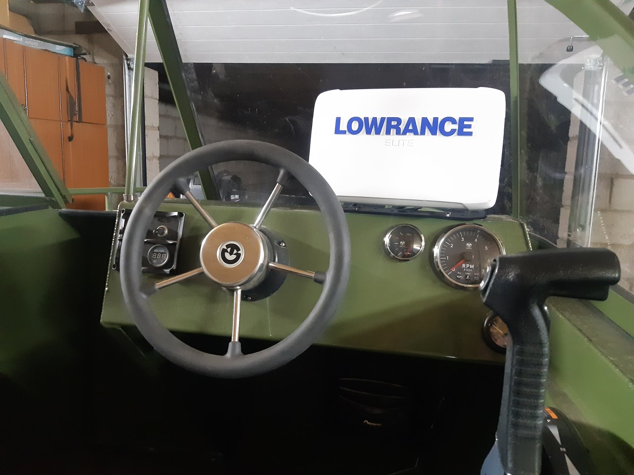

Наконец установил эхолот. Лорик 9 ti2. Для мотора приобрел кабель для подключения напрямую без сети и стартер кит, так как больше ничего кроме мотора подключать в планах нет. Сначала хотел сам сделать, но потом нашел на авито человека который делает на ямахи, поговорив с ним он обещал отдать за свою цену если после подключения отпишусь. Я , говорит, на Тоху не делал никогда. Оказалось разницы нет. Все работает. Ему хорошо - реклама. Глянул его объявление, уже пишет что на Тохи тоже делает. :) Кабель обошелся 1.5 рубля.
Coonar
25.09.2014
677
521
Руслан
Приборчик мечта. И цена оставляет его мечтой.
Шнур хотел купить у того же человека в Авито, но потом на Али увидел знакомые фото в отзывах, и понял какие разъёмы купить. Себестоимость (материалы) шнура 550 р, плюс 27 рублей, за каждый метр длины.

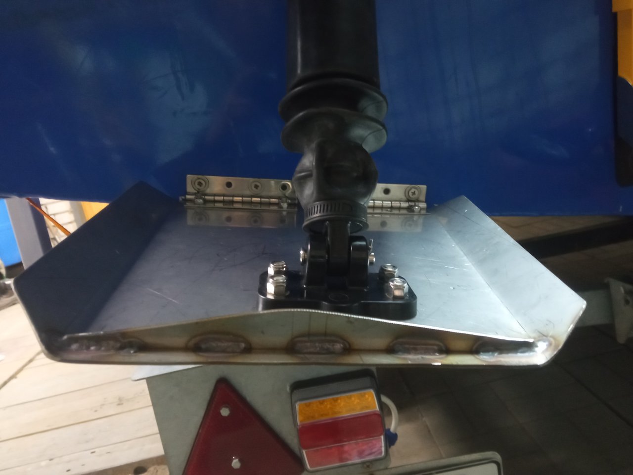

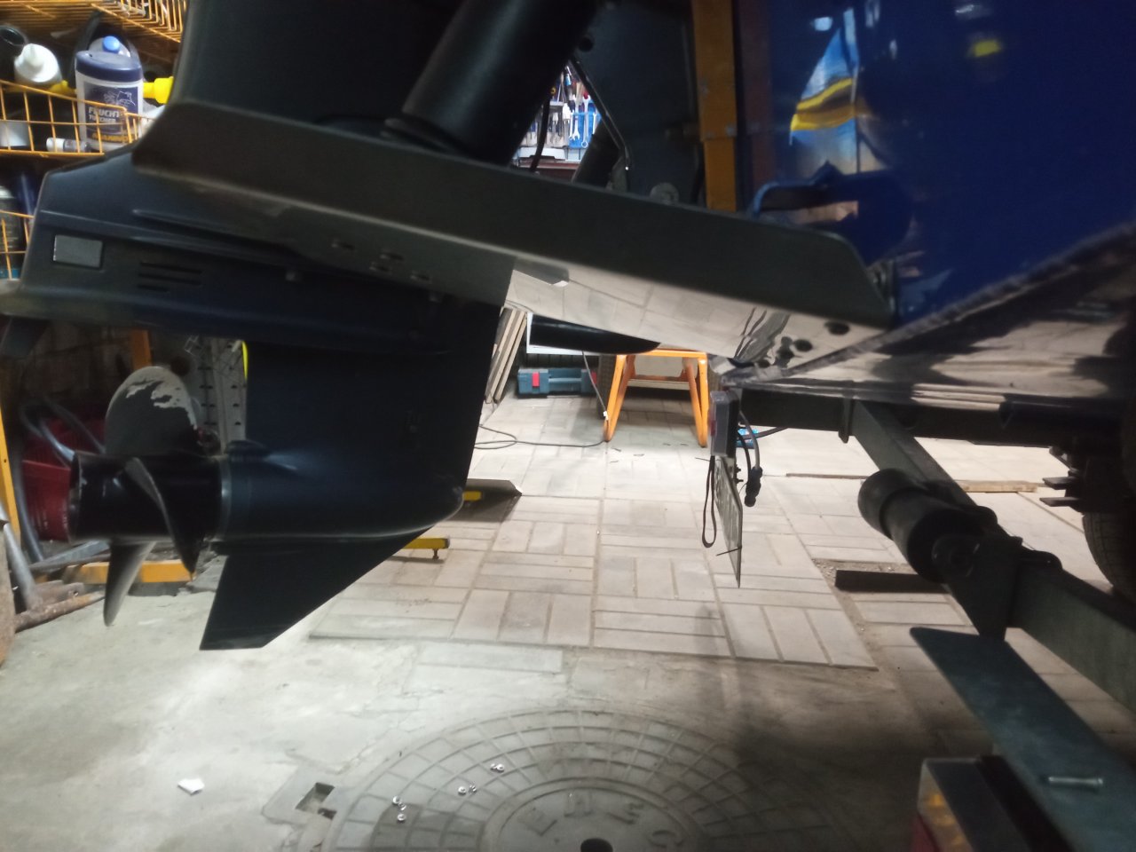

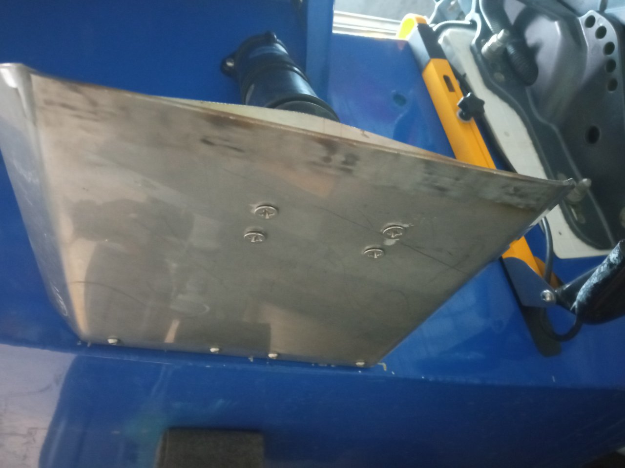

Установил транцевые плиты.
Выполнил регулировку наклона, на этот раз угол атаки взял меньше. Посмотреть вложение 229023Посмотреть вложение 229022

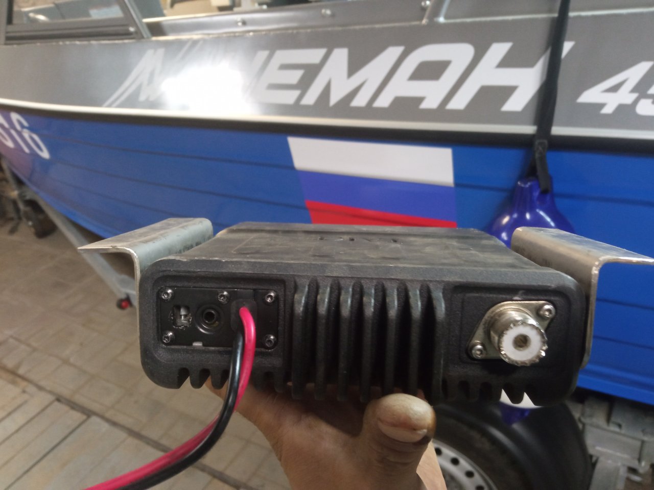

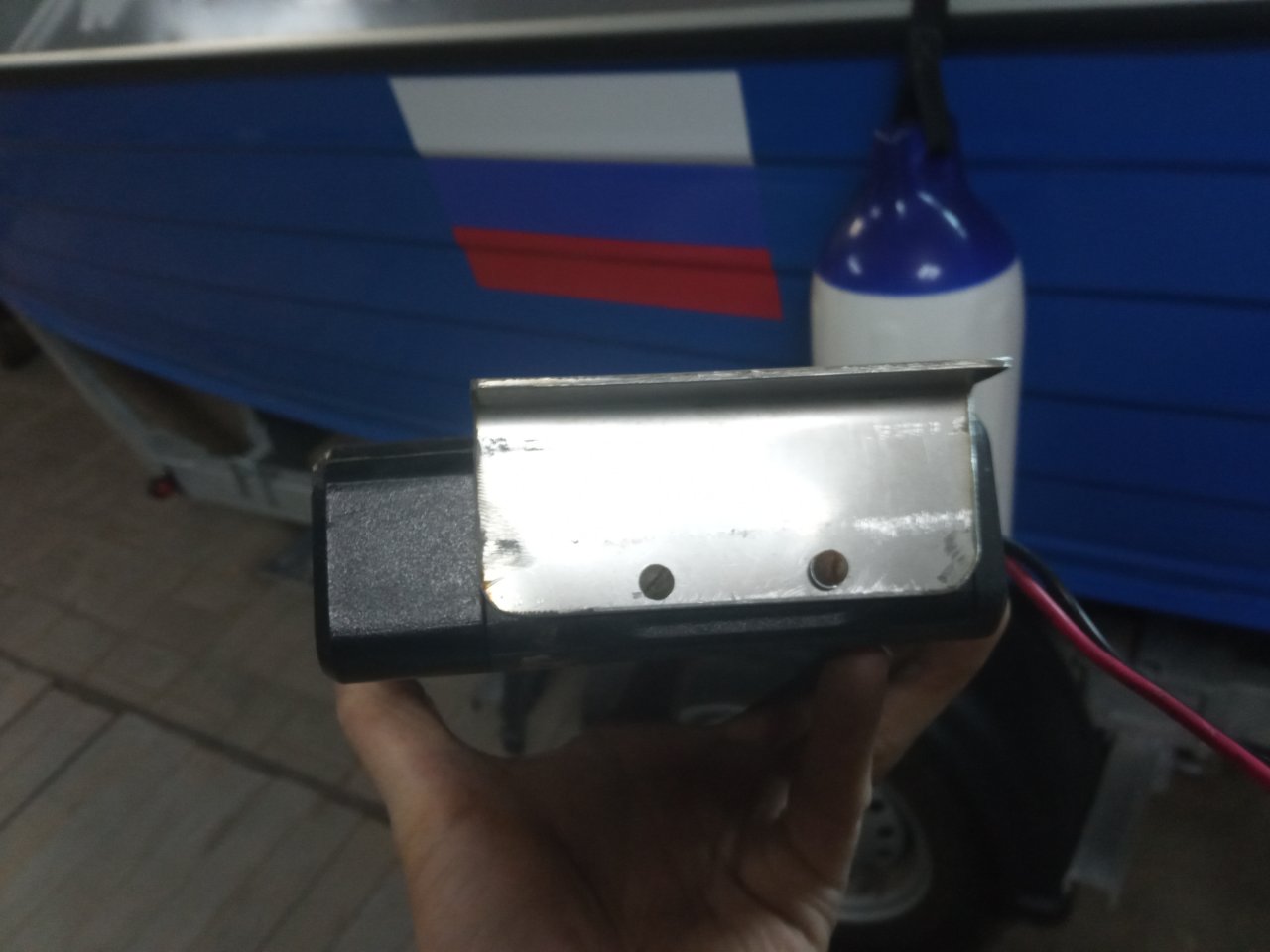

Также сделал кронштейны для рации, присмотрел место под бардачком. Посмотреть вложение 229025Посмотреть вложение 229026
Не хватило времени закрепить на лодку, уже ночь, но усталости нет, всегда приятно заниматься любимым делом.
Транцевые плиты в новой версии работают отлично. Скорость не теряется, при нагруженной корме вытаскивают на глиссер за 7-10 секунд, тогда как раньше гонял пассажиров по кокпиту. На ходу полностью выходят из воды, не отбрасывают брызг. Хорошо регулируют крен и дифферент судна.
Наконец-то спустя 2 сезона нашёл оптимальные размеры и привода.

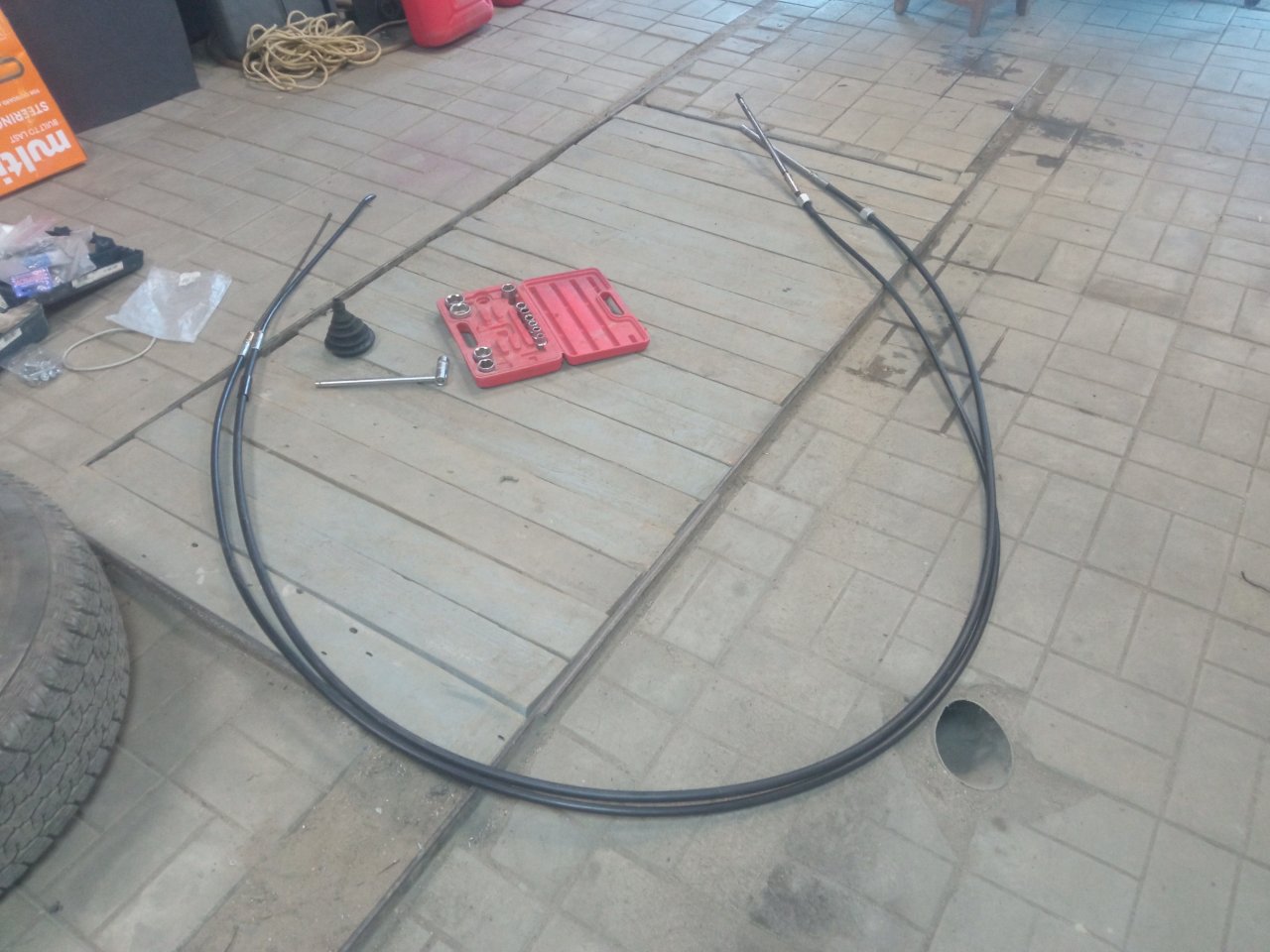

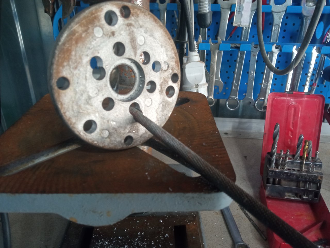

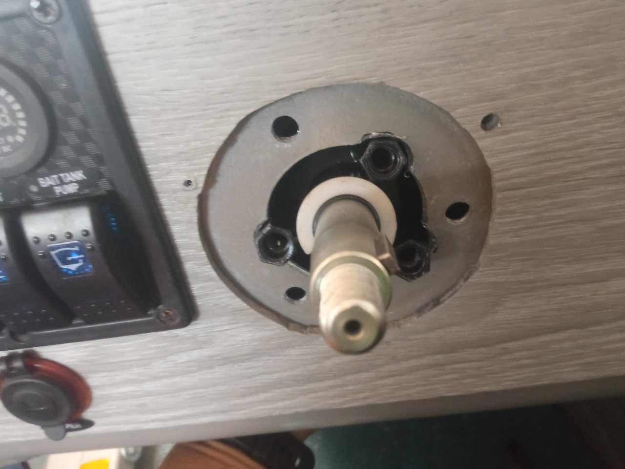

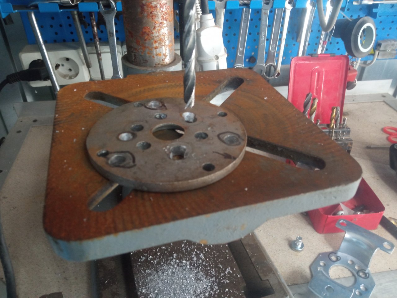

В очередной раз решил победить люфт рулевого управления. На этот раз кардинально.
Прикупил усиленный рулевой трос на мотор до 150 л. с., а также пришлось заменить и сам редуктор.
Вкратце, по порядку.
Разборка, вижу что пластину придётся переделывать, разметка, сверловка, подточка.
230966
230967
В панели расширил отверстие под новый редуктор.
230968

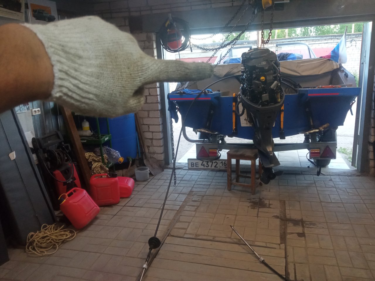

Для замены троса пришлось скинуть мотор.
Трос вывел с кормы, заводил так же, в обратном порядке. На всякий случай сравнил длину тросов.
230970
Снятие движка по отработанный схеме, подкатил, натянул, скинул гайки, оттянул мотор.
230969

Друзья, управление просто чудо!
Всем Вятботинцам рекомендую заменить редуктор и трос, одним пальчиком крутится, очень информативно, без люфтов.
