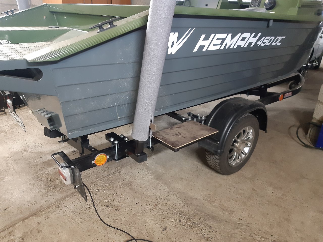

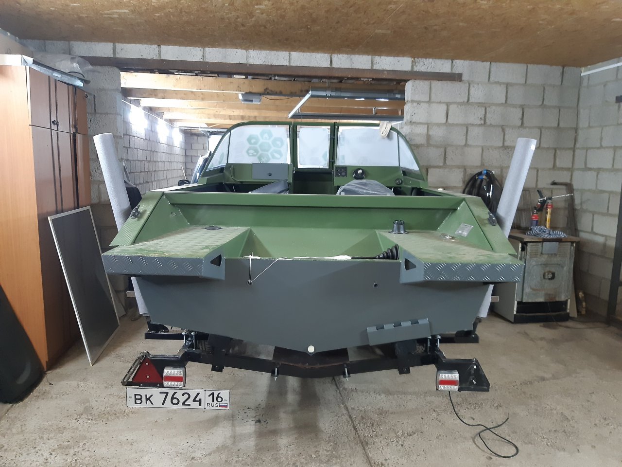

Ворота, ступенька готовы.
Отличный результат и исполнение. Всё довольно бюджетно и технологично. Очень нравится подход, задумал-реализовал.
Молодец, так держать!

Спасибо. Я учусь у лучших - таких как вы. Прицеп почти готов, осталось маленькие габаритные огни повесить потом займусь переделками в лодке. Хочу все ваше повторить кроме транцевых плит. Я попробую поставить накладку на АКП без сверления. (Но для этого надо сначала мотор купить, а их пока нет:pardon:)

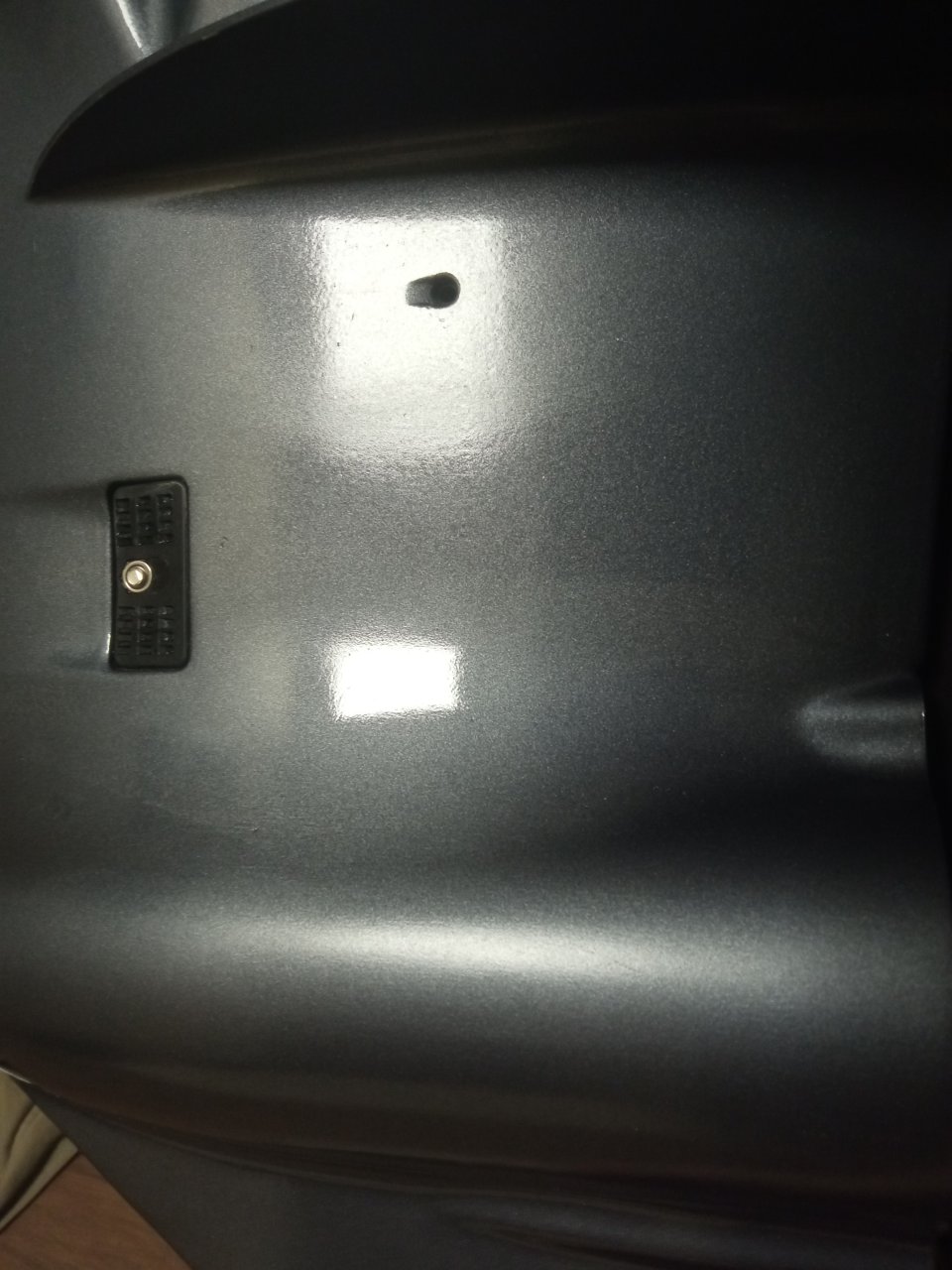

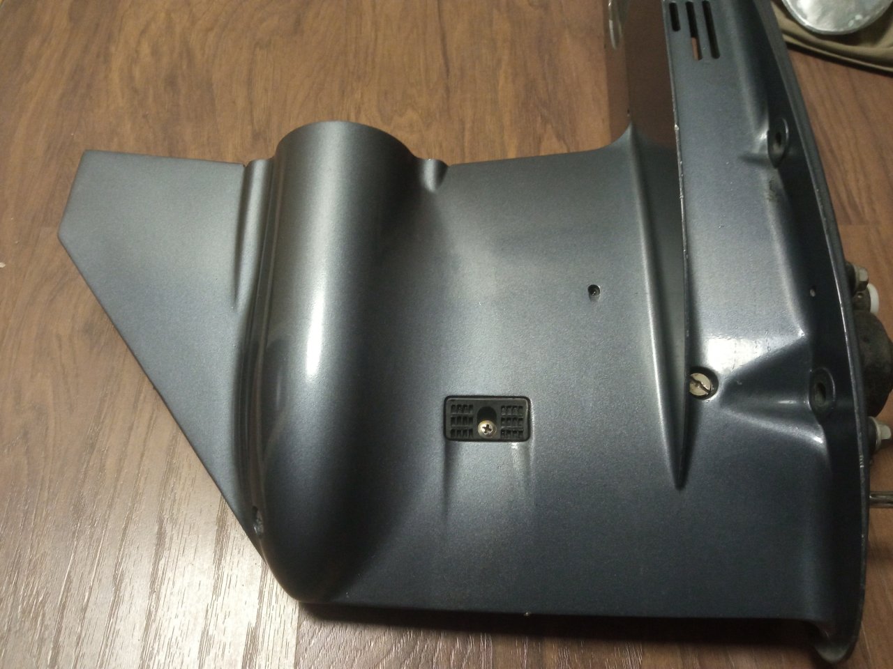

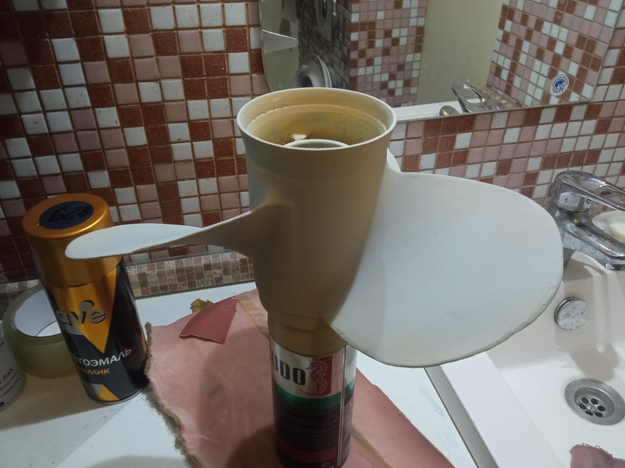

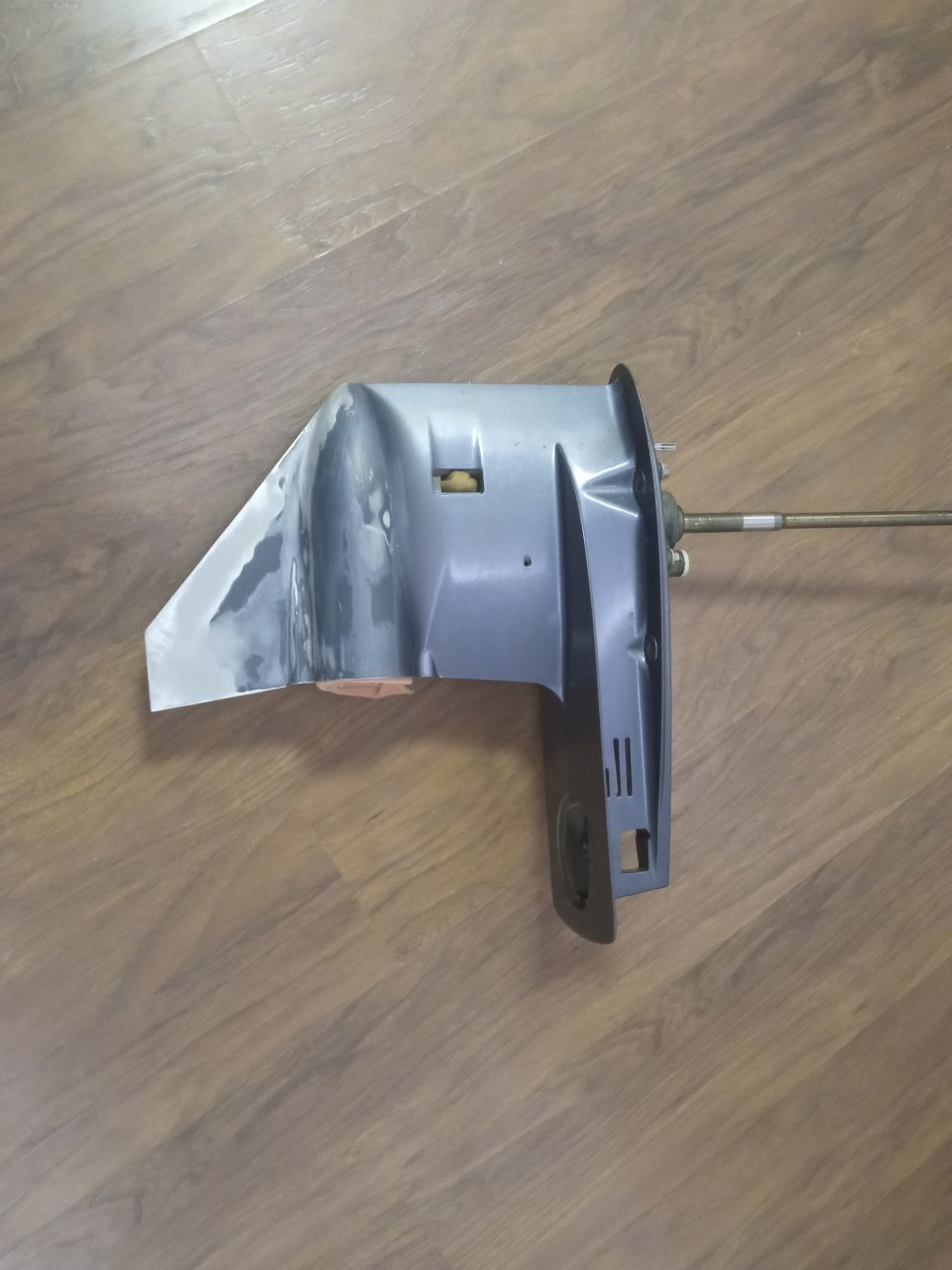

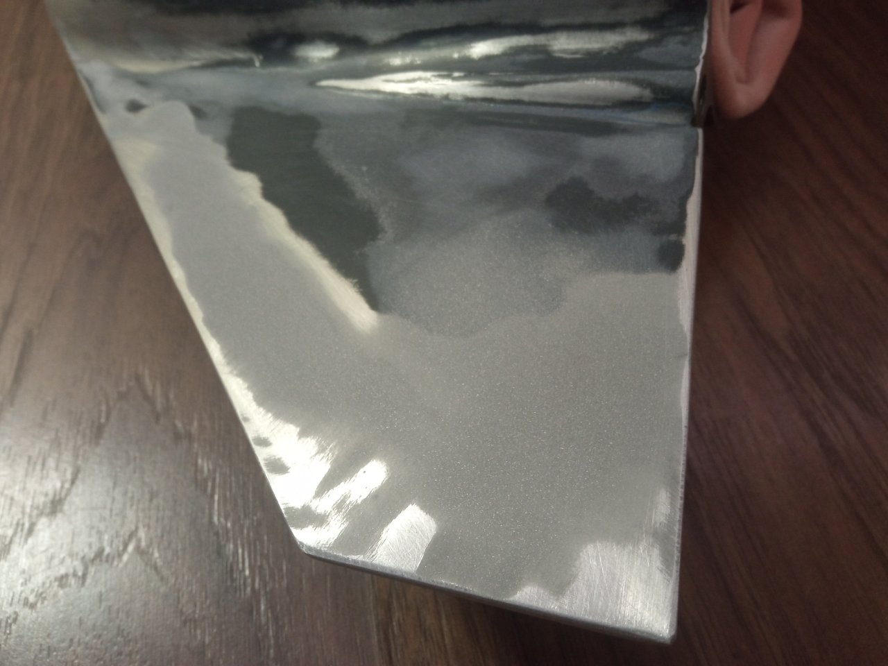

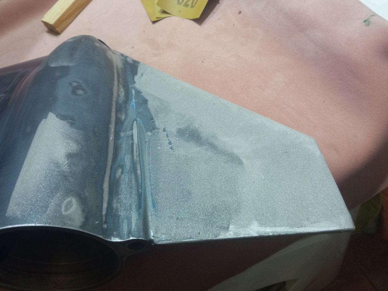

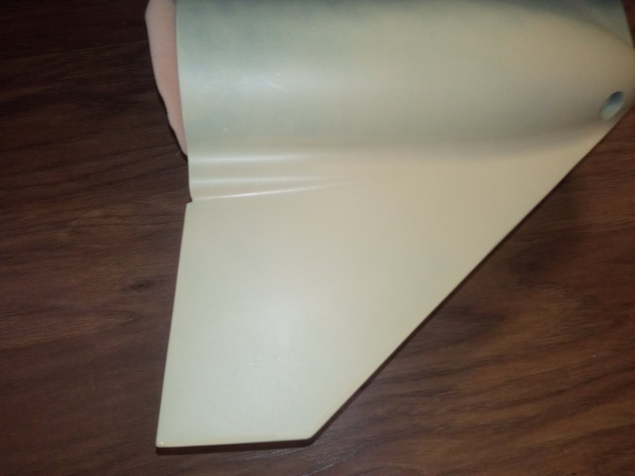

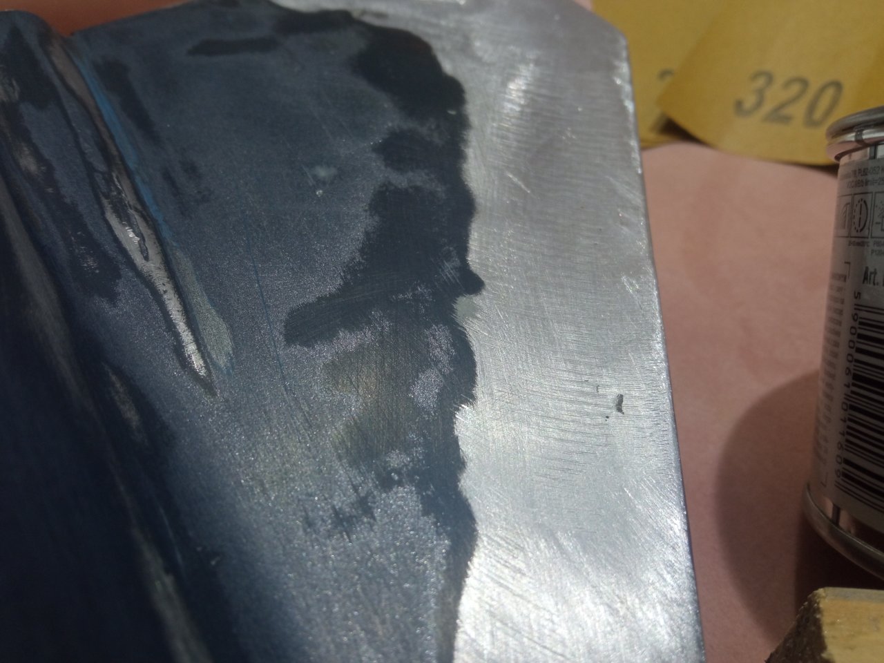

Занялся приведение в порядок мотора, была проблема в виде гнутого вала и также отломился кусочек пера.
Отдавал профи на сварку. Наплавили необходимую геометрию, лишнее сточили.
219916
Немного ровнял шпаклей с алюминиевой пудрой, накидывал 3 раза.
219917
219918
Шпакли минимум, закрыл риски после заточки.

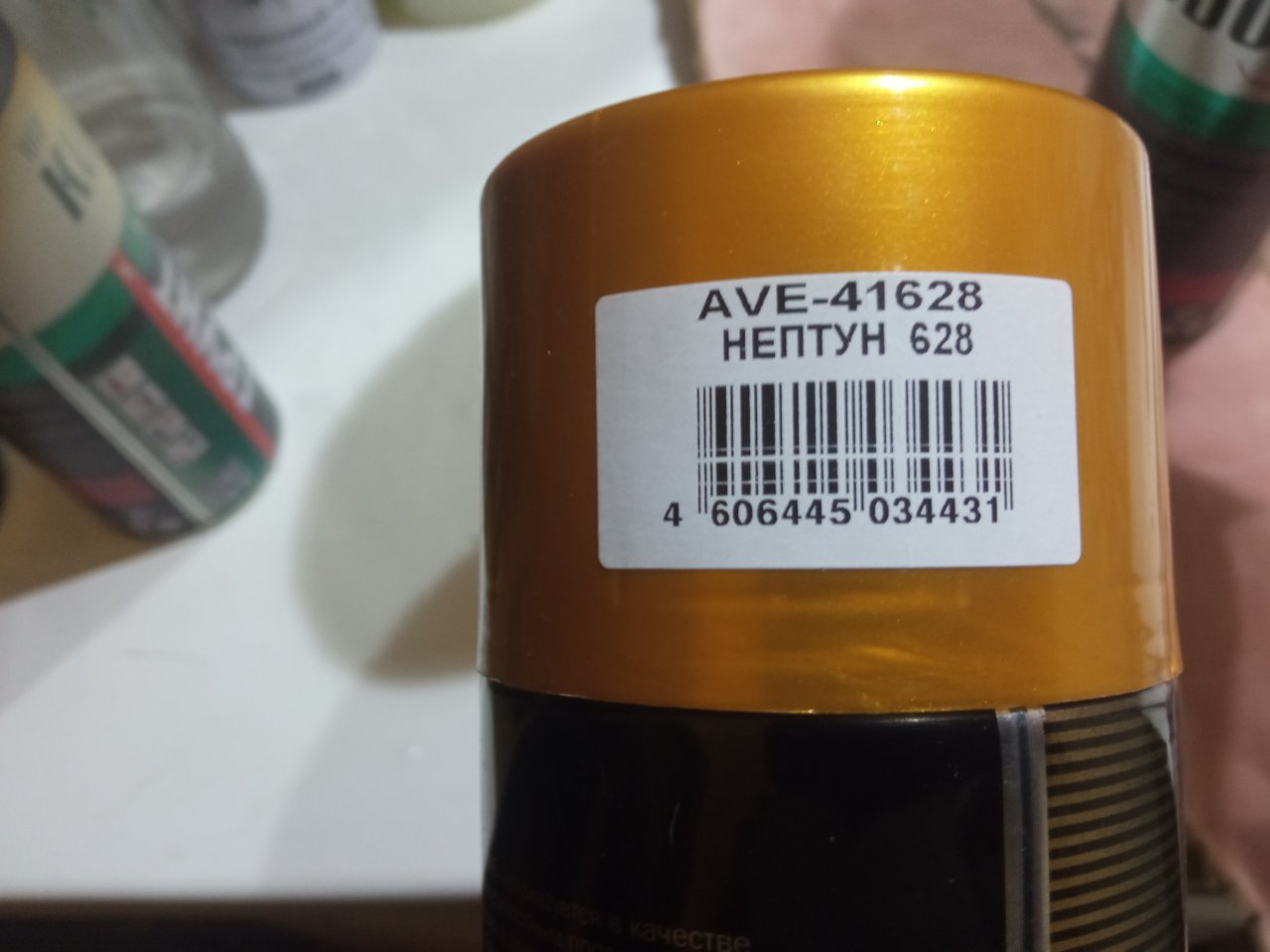

Для окраски прикупил кислотный грунт, эмаль металлик и лак.
219919
219920
Грунт очень укрывистый, но на него нельзя шпаклевать, поэтому выводить приходиться почти в идеал.
219921
Винт тоже попал под раздачу.
219925
На редуктор 3 слоя краски, 5 слоёв лака. Переход напылом, сверху лак.
219922
Граница есть, но размыта, цвет конечно же немного отличается,
219923
но из готовых вариантов это самое близкое.
219924
Понимаю что это не заводское покрытие, но внешний вид для меня также важен как и исправное состояние.

Краску какую использовали?
