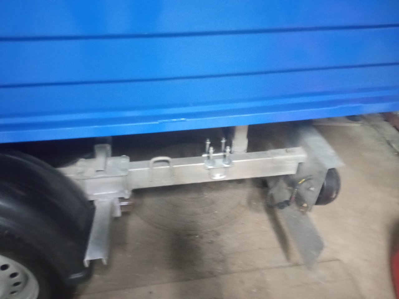

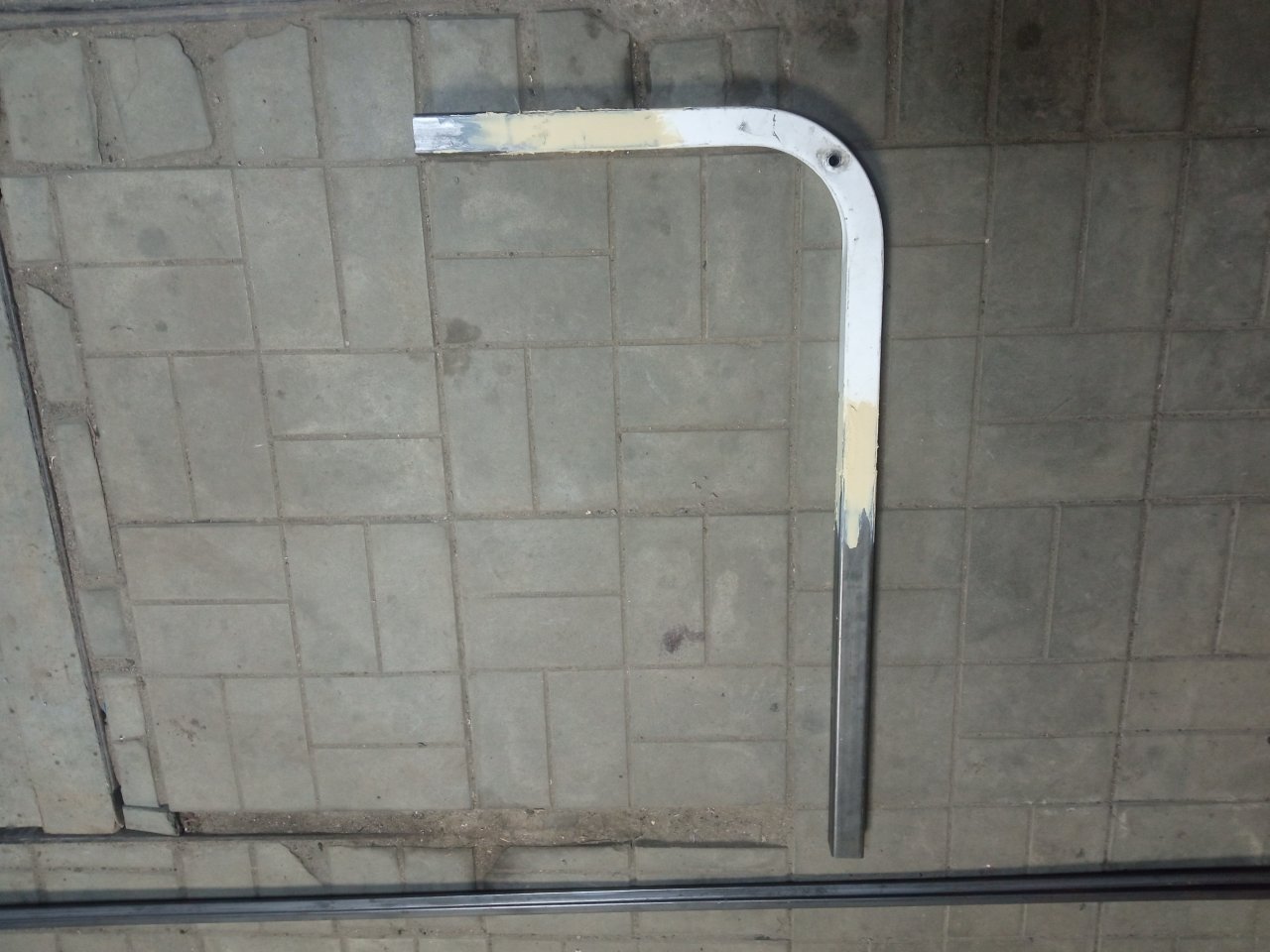

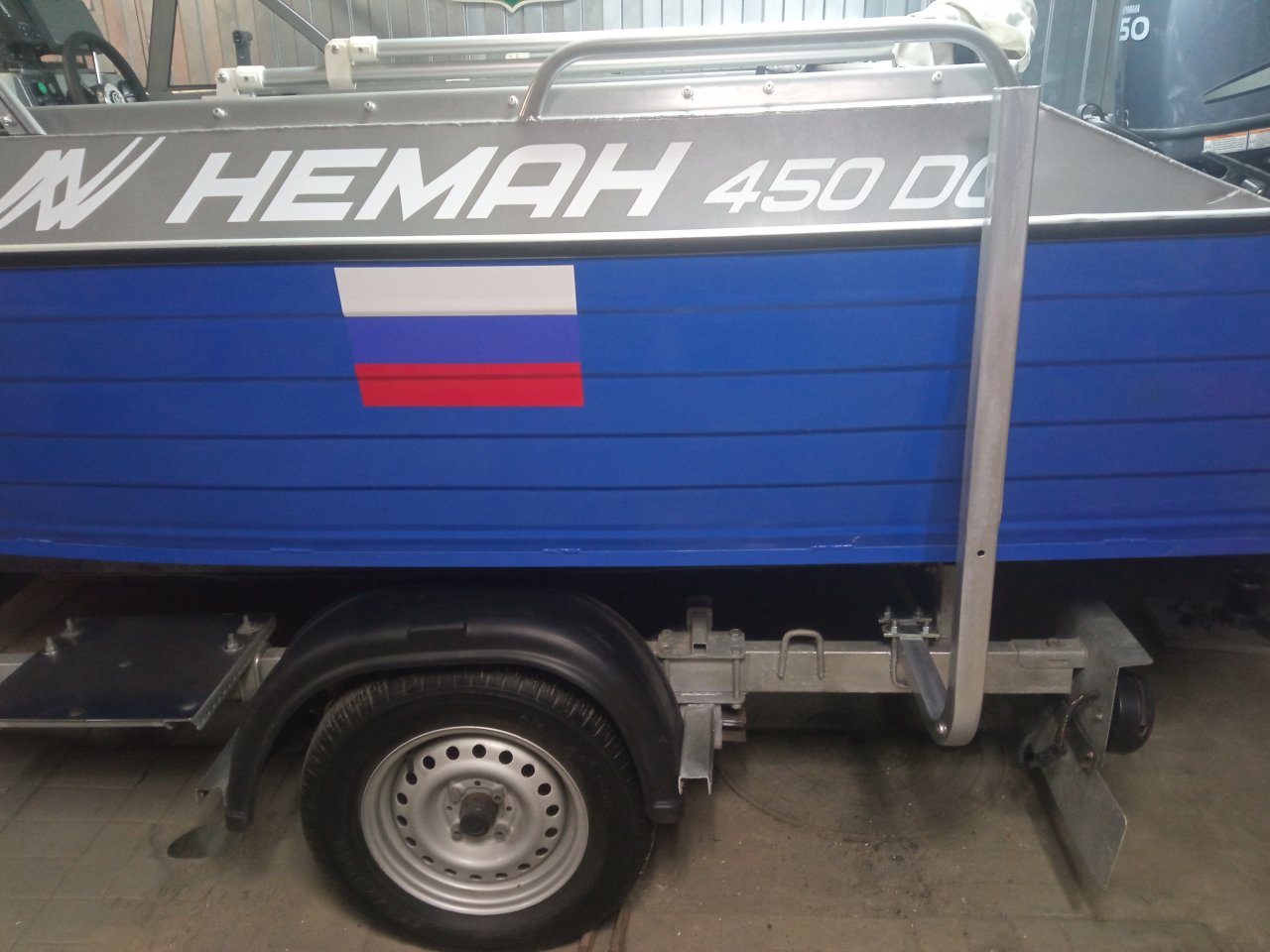

Вчера снял лишние детали со своего тренажера, для сведения рук, всё равно на скамье использую гантели.
217289
Для прицепа это нужнее.
Прикупил профиль 40х40х2, наварил по 50 см сверху и 10 см снизу.
217287
Получилась рогатина, на скобы закрепил к прицепу.
217288
Вуаля, ворота готовы, осталось обернуть утеплителем для труб.
217290
Общий вид.
217286
Скобы попытаюсь найти подлиннее, эти приварить пришлось, не хватило 3 см.
Регулировка сведения присутствует до 10 см.
1 884
Вчера снял лишние детали со своего тренажера, для сведения рук, всё равно на скамье использую гантели. Посмотреть вложение 217289
Прикупил профиль 40х40х2, наварил по 50 см сверху и 10 см снизу.Посмотреть вложение 217287 Получилась рогатина, на скобы закрепил к прицепу.Посмотреть вложение 217288 Вуаля, ворота готовы, осталось обернуть утеплителем для труб. Посмотреть вложение 217290
Общий вид.Посмотреть вложение 217286

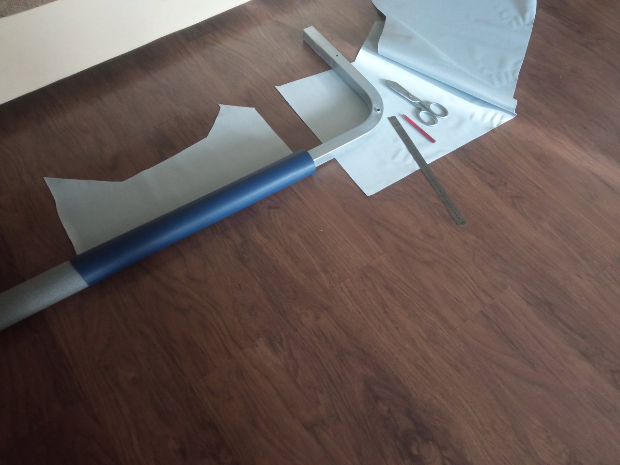

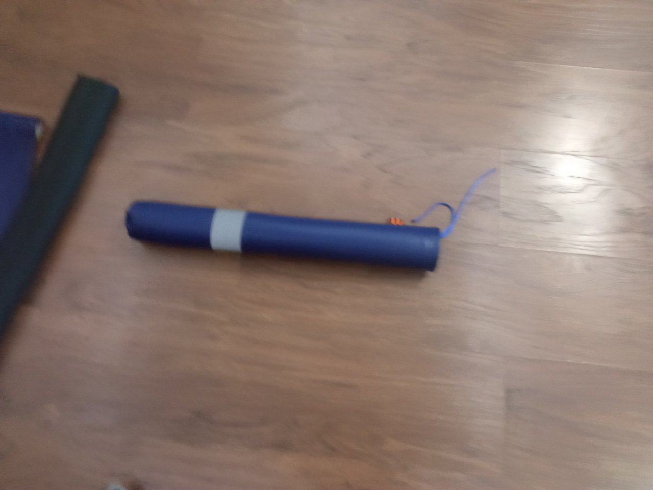

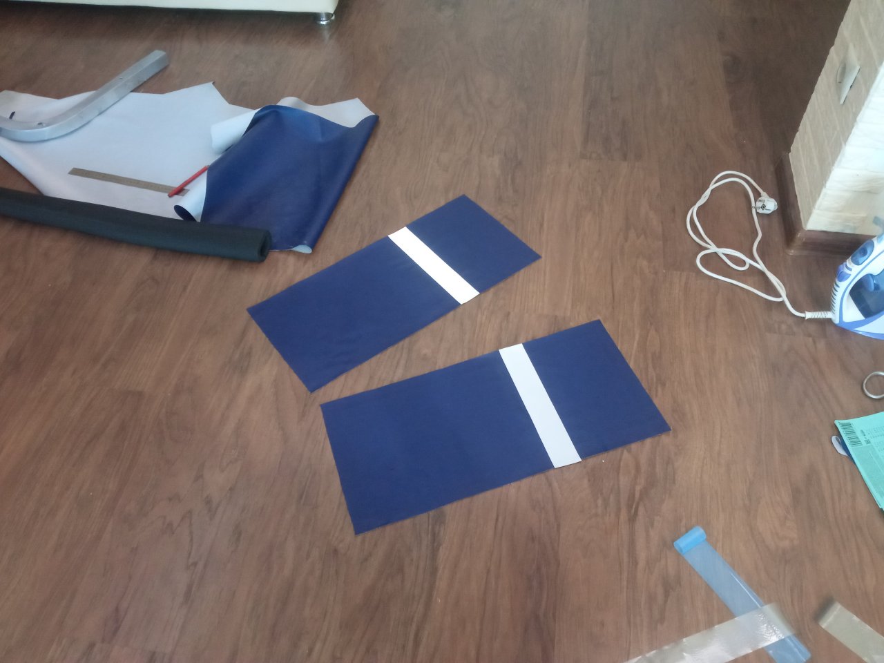

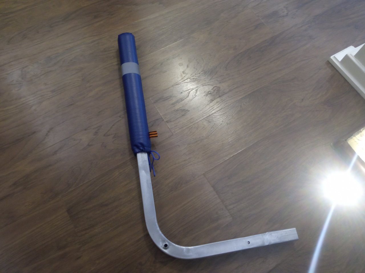

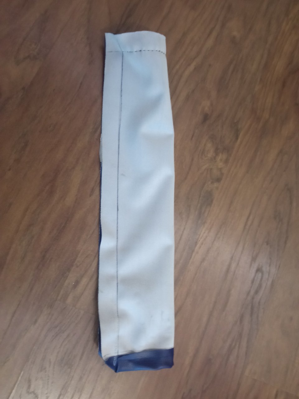

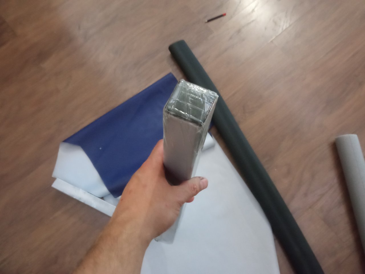

Хорошо когда в гараже есть полезные мелочи, остатки, дельные вещи и т. д., но всё это граничит с собирательством хлама, как не перейти черту и не стать хламъёвщиком?
Лирическое отступление на тему я же знал что пригодится!
Нашёл в гараже остатки кожзама, который использовал при восстановлении лодки ДОН.
С утра сгонял в Леруа Мерлен, мне тут как раз кстати QR код пришёл с Госуслуг, и вот с чувством патриотической гордости я купил теплоизоляцию на 48 трубу, и световозвращающую переводилку для ткани.
Далее всё просто, мерка, выкройка, шитьё.
217313
217314
217315
217316
217317
217318
Намучался с первым, второй легче пошёл.
Добавил шнурочек, что бы эта прелесть не ушла от меня.
217319
217320
Вспомнил навыки шитья. Помню из детства как мать шила одежду в далёкие 90ые, тогда нас это спасало от голода.
Итог, ворота готовы, может габаритные огни на них сделаю, так было бы справедливо по отношению к другим участникам движения.

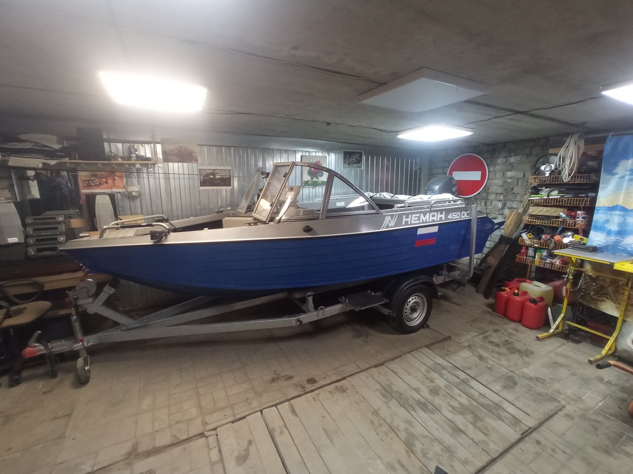

Здорово парни. Мой "Корабль" дома.

Спасибо. Да дно не крашено. Может это и к лучшему. Сделал аппгрейд своего полуавтомата аврора про чтобы варил люминью. Пока конечно не пробовал но думаю заводские косяки в виде всякого непровара исправить пойдет. По поводу прицепа не МЗСА конечно, но для этой лодки пойдет. Только доробатывать надо.

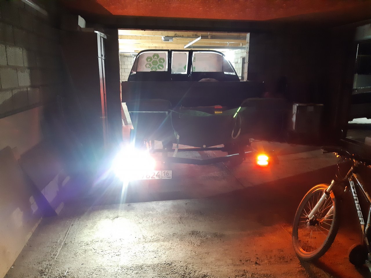

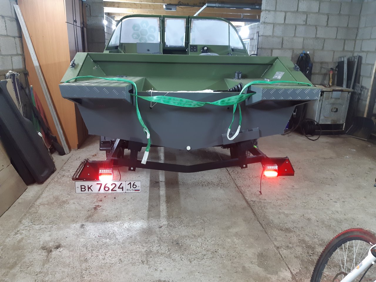

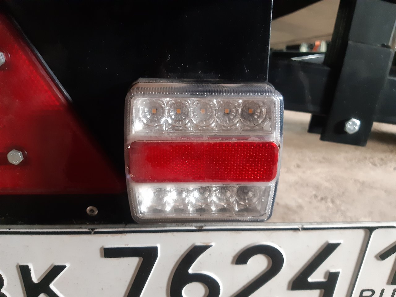

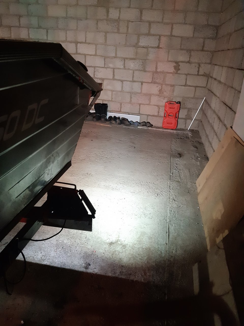

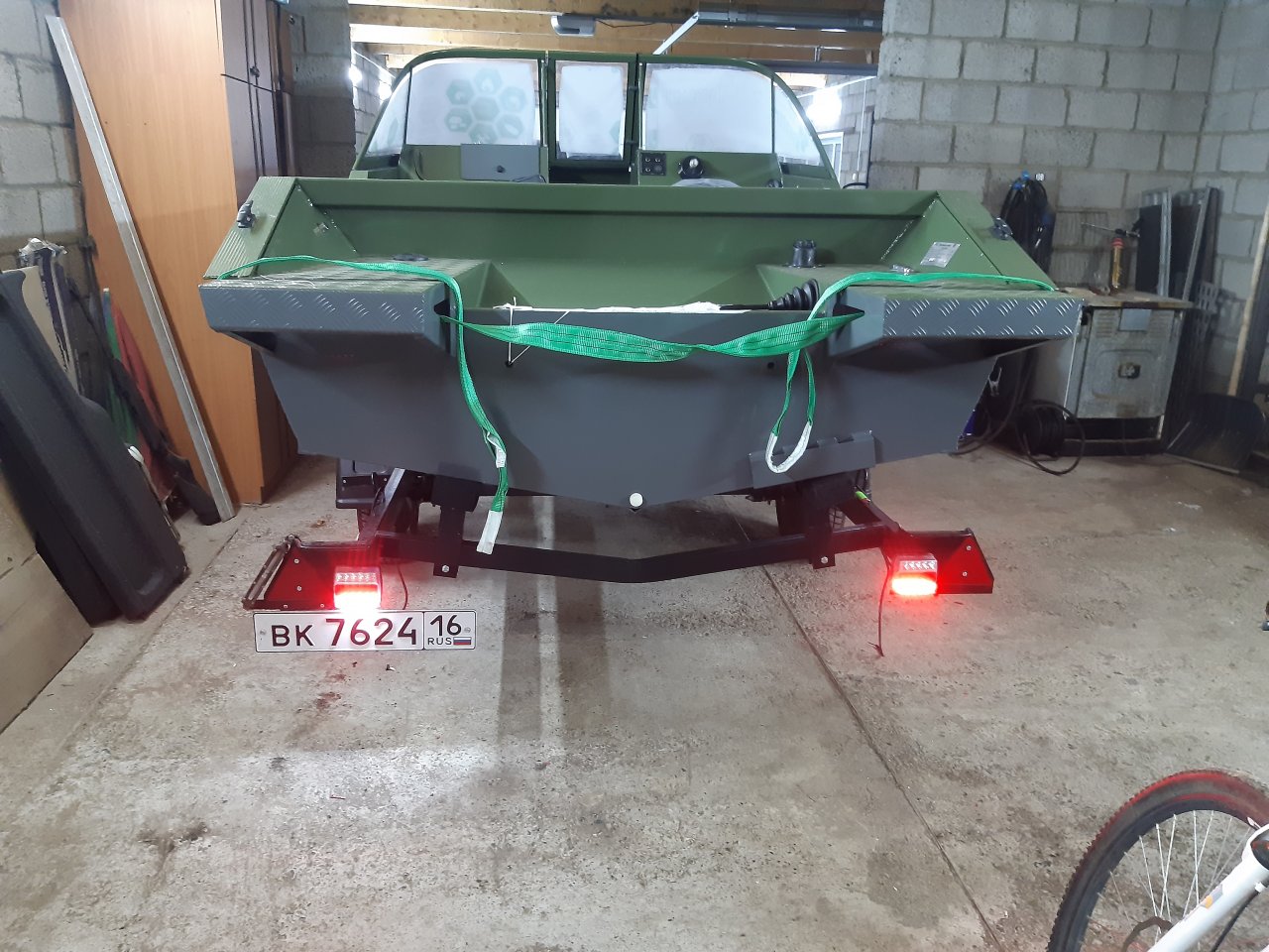

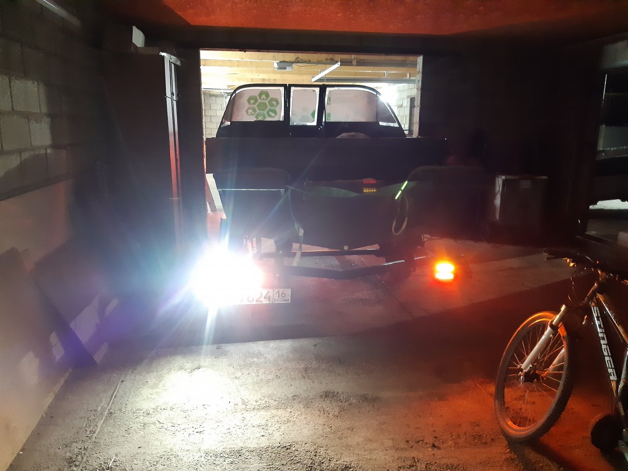

Поставил водонепроницаемые светодиодные фонари плюс фонарь для ночного слипа.
1 884
[QUOTE="Айрат, post: 706986, плюс фонарь для ночного слипа.
[/QUOTE]
Рыбак раздовить боитесь?если толкать задом прицеп неумеете,никакой свет непоможет ,противотуманка где? Аа, я забыл у вас тумана нет

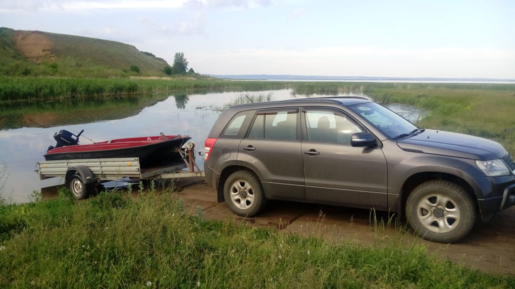

На счет ездить задом может я и не вертуоз, но в гараж попадаю с первого раза. У нас место слипа узкое, и ночью фонарь здорово помогает. По туманке : с этими фонарями никакой противотуманник не нужен. Светят здорово. Они у меня на МЗСА стояли под Пингвином.

Слип действительно узкий. Как раз под один прицеп. Берег мы погрузчиком содрали чтобы плиты положить. А фонарь вы в живую наверное и не видели. Рекомендую.:good:
