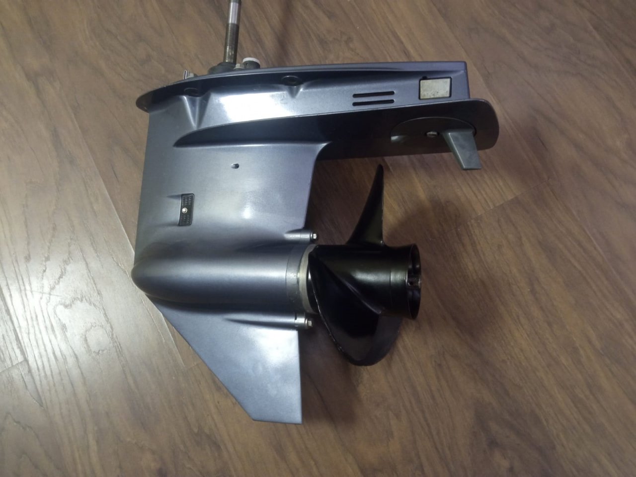

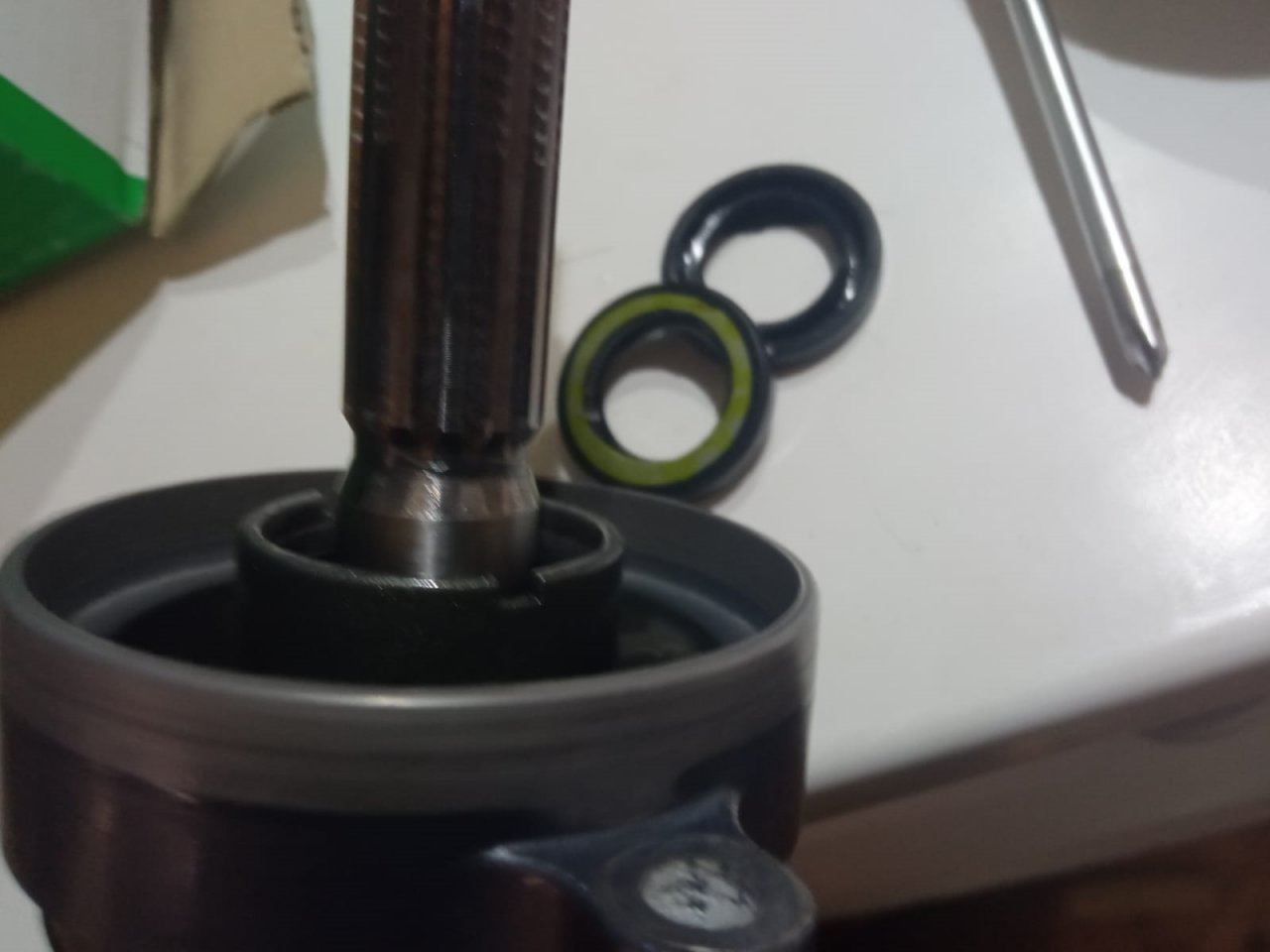

Наконец-то пришли сальники и кольца для редуктора,
222019
окончательно собрал его, проверил скорости и накинул на мотор.
222018
В процессе правки вала сбили шлицы посадки винта и винт не хотел налазить, пришлось точить дремелем.
222020

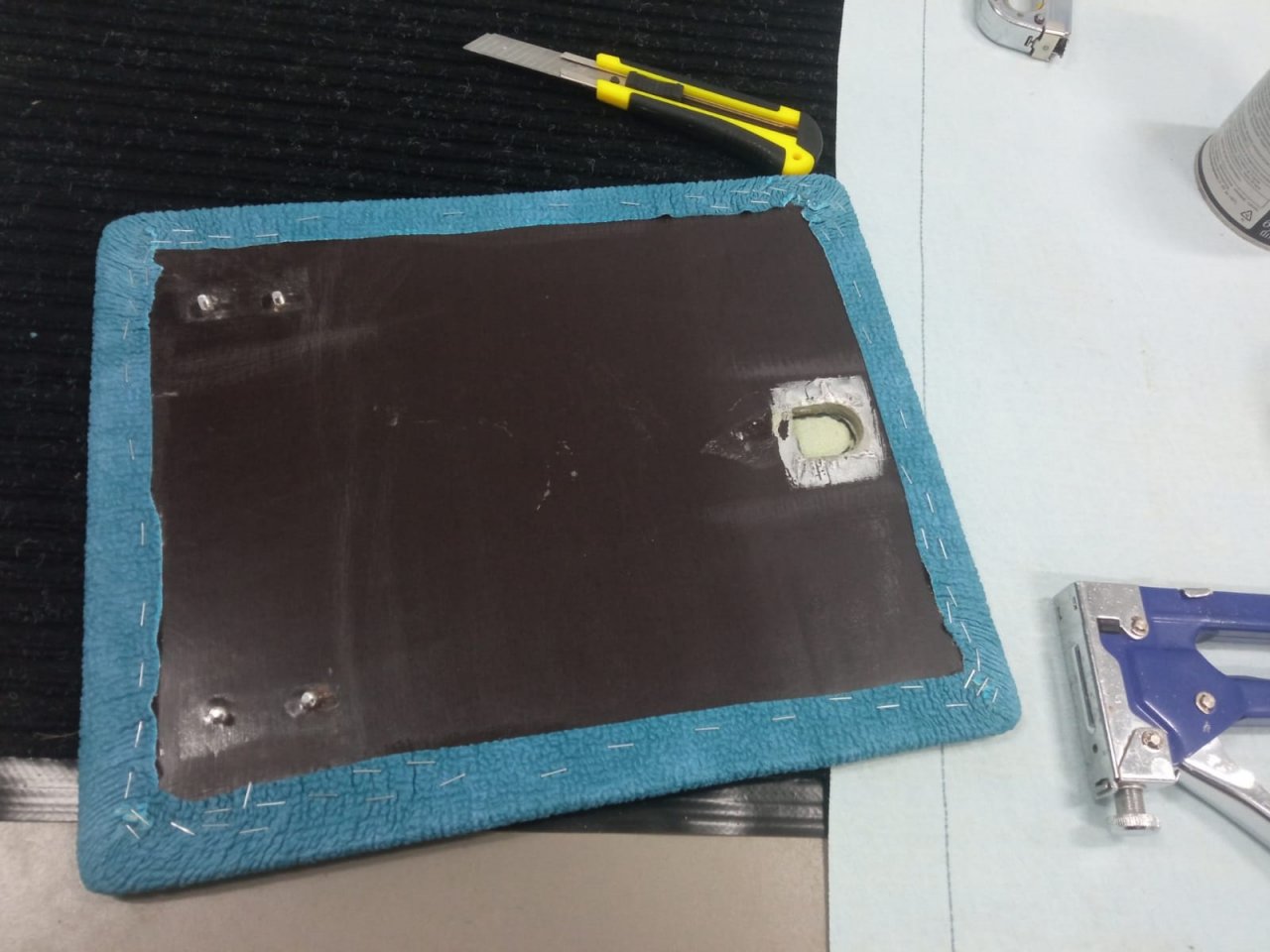

Выкроим материал по размерам, подготовил фанеру, предварительно спилил её на стыках, снял фаску болгаркой, замазал все лишние запилы и прокрасил торцы от влаги.
222070
На обратной стороне фанеры счистил напыл от окраски торцов, одновременно набил риску для лучшей адгезии клея.
222067
Далее всё по плану, наношу клей на материал, потом на фанеру, даю время для подсыхания и погнал.
222073
222069
Материал немного тянется, углы вывести вполне реально, но всё же приходилось делать подрезы, и фиксировать скобами.

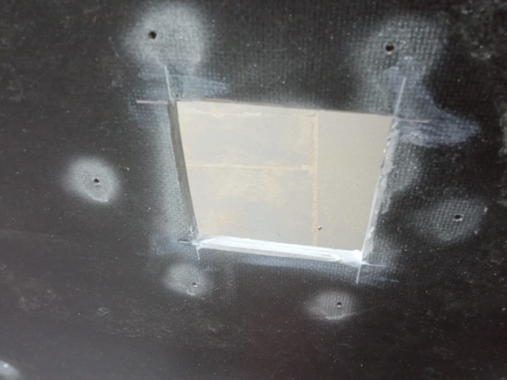

Проверяю лючок, я резал на глаз, без примерки, зазоры сходятся, люк не клинит.

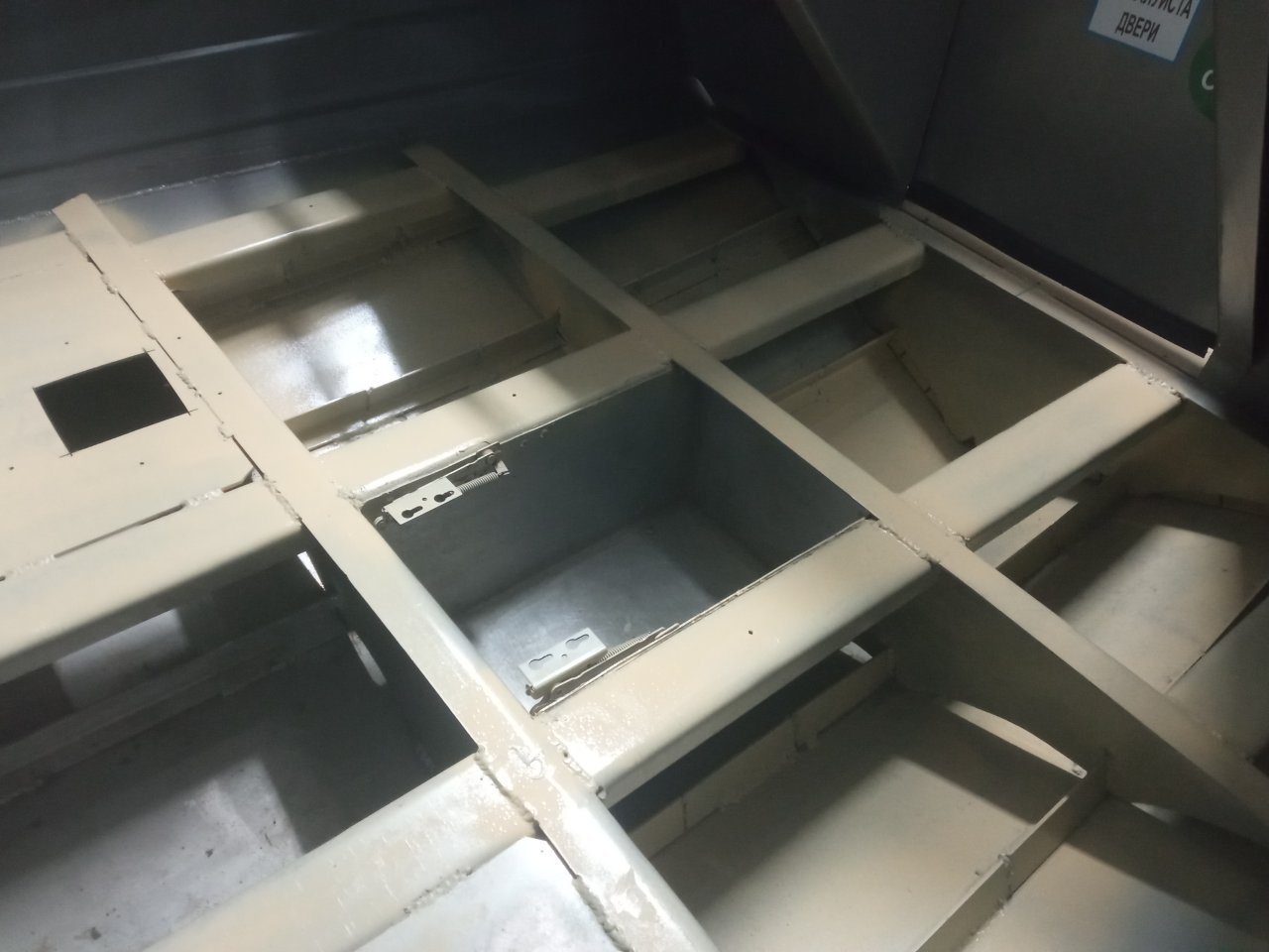

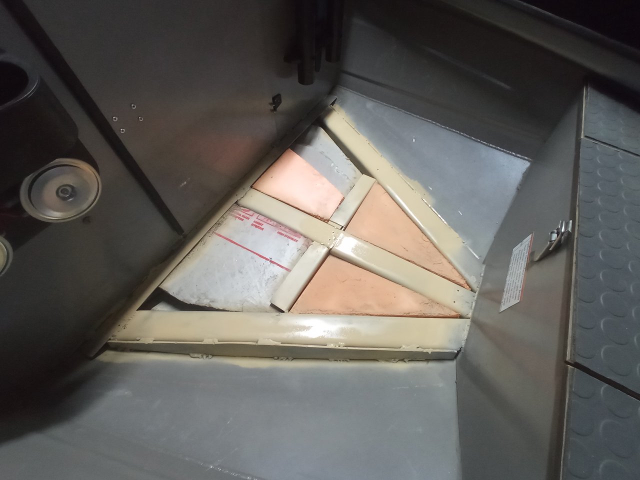

На досуге уделил время для лодочки.
Перед набивкой блоков плавучести вычистил корпус внутри, обезжирил и покрыл кислотным грунтом по алюминию.
222596
222597
222598
Заскочил в старый гараж, сделал торцовку фанеры на нос, и аналогично затянул их покрытием.

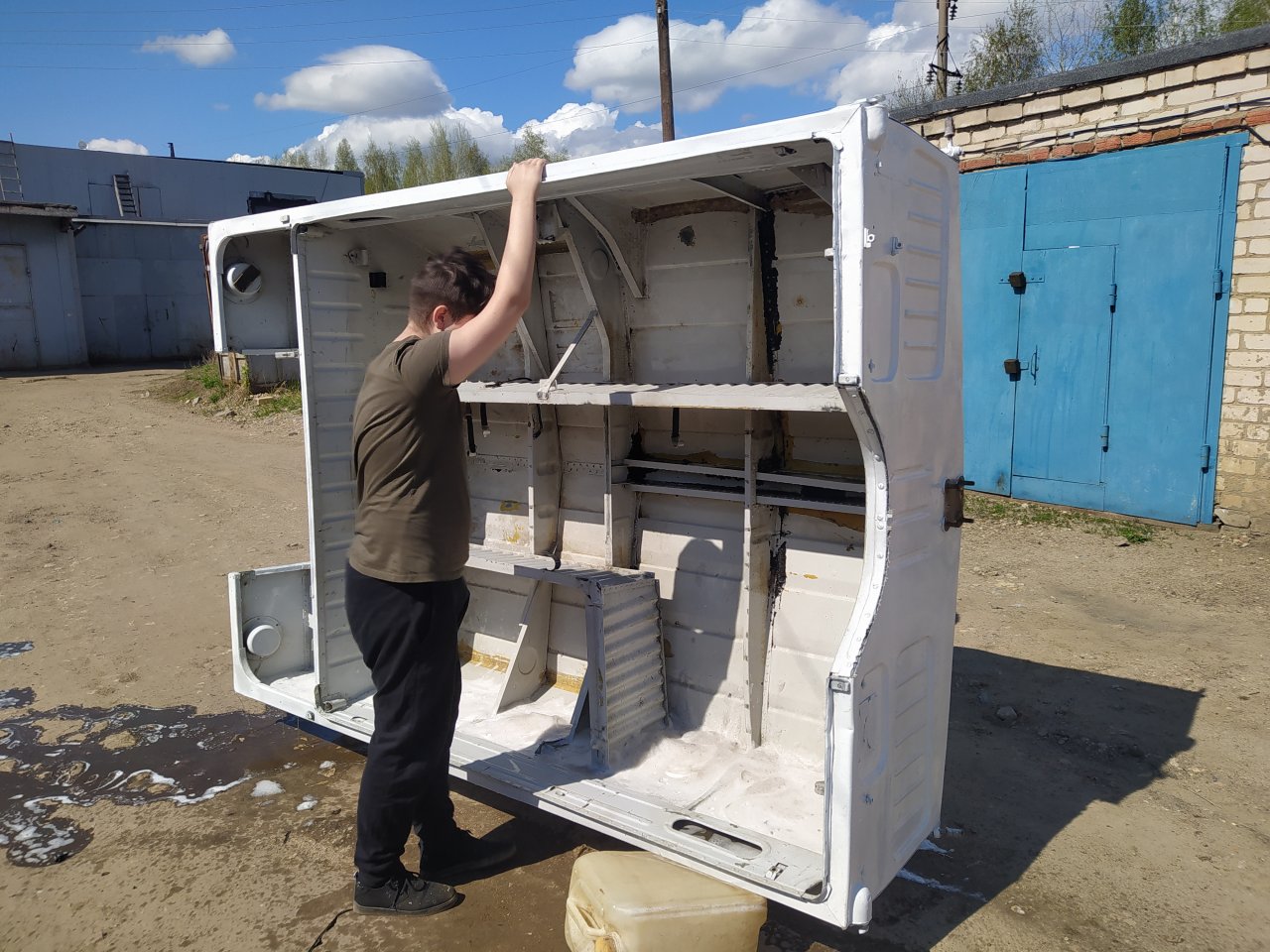

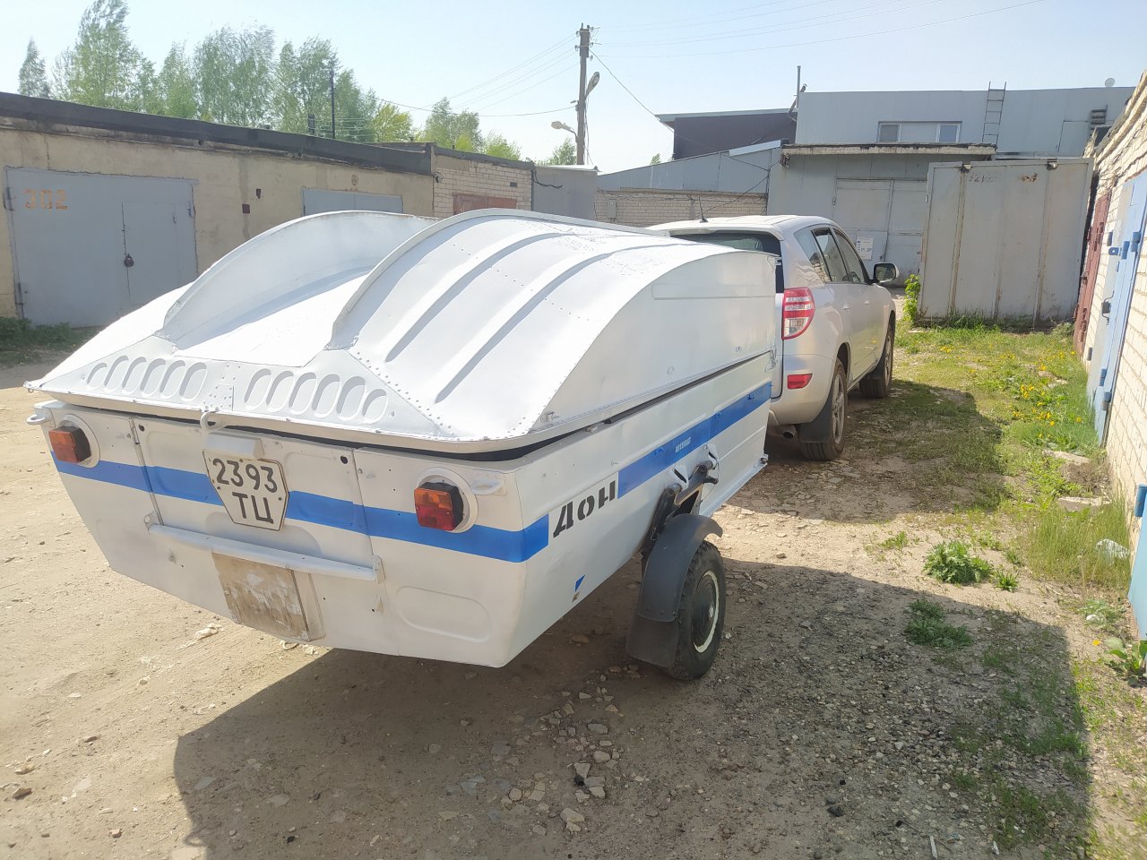

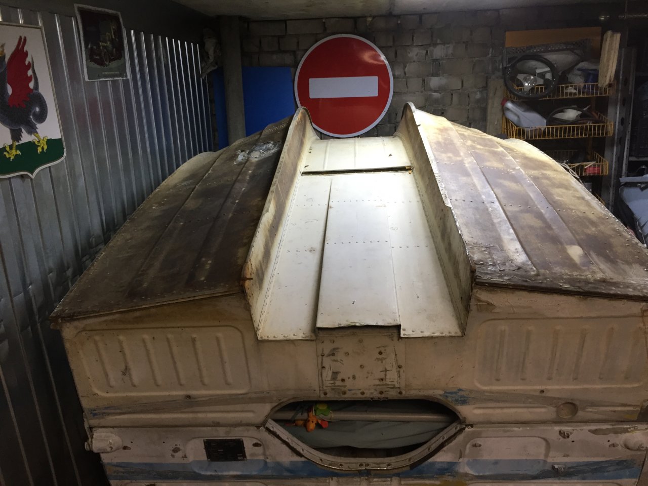

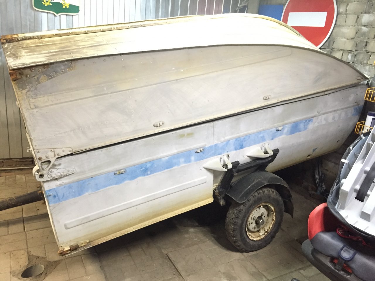

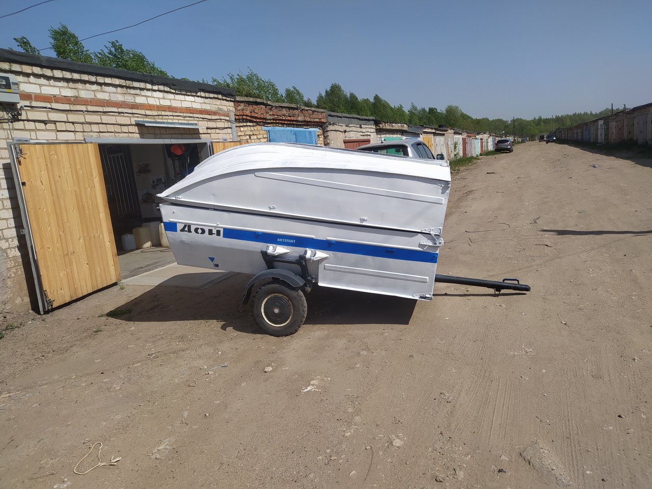

Решил начать новую главу в своей истории судоподготовки. Т.к. старый гараж свободен и в нём есть немного инструмента, решил помочь одной лодочке выглядеть немного лучше.
Уже показывал ранее лодку, прицеп амфибию «Дон», так вот теперь она в гараже и ждёт своих улучшений.
Это некий тримаран, состоящий из 2х половин, со складывающимися колёсами, предположительно от мотоколяски Урал. Сама лодка имеет кронштейны для фиксации в разложенном положении, дышло прикрывается неким элементом, в виде спойлера, который отсутствует. Внутри лодки настелены пайолы из волнистого алюминия. Имеется тент в виде палатки, со множеством окон, карманов и петель.

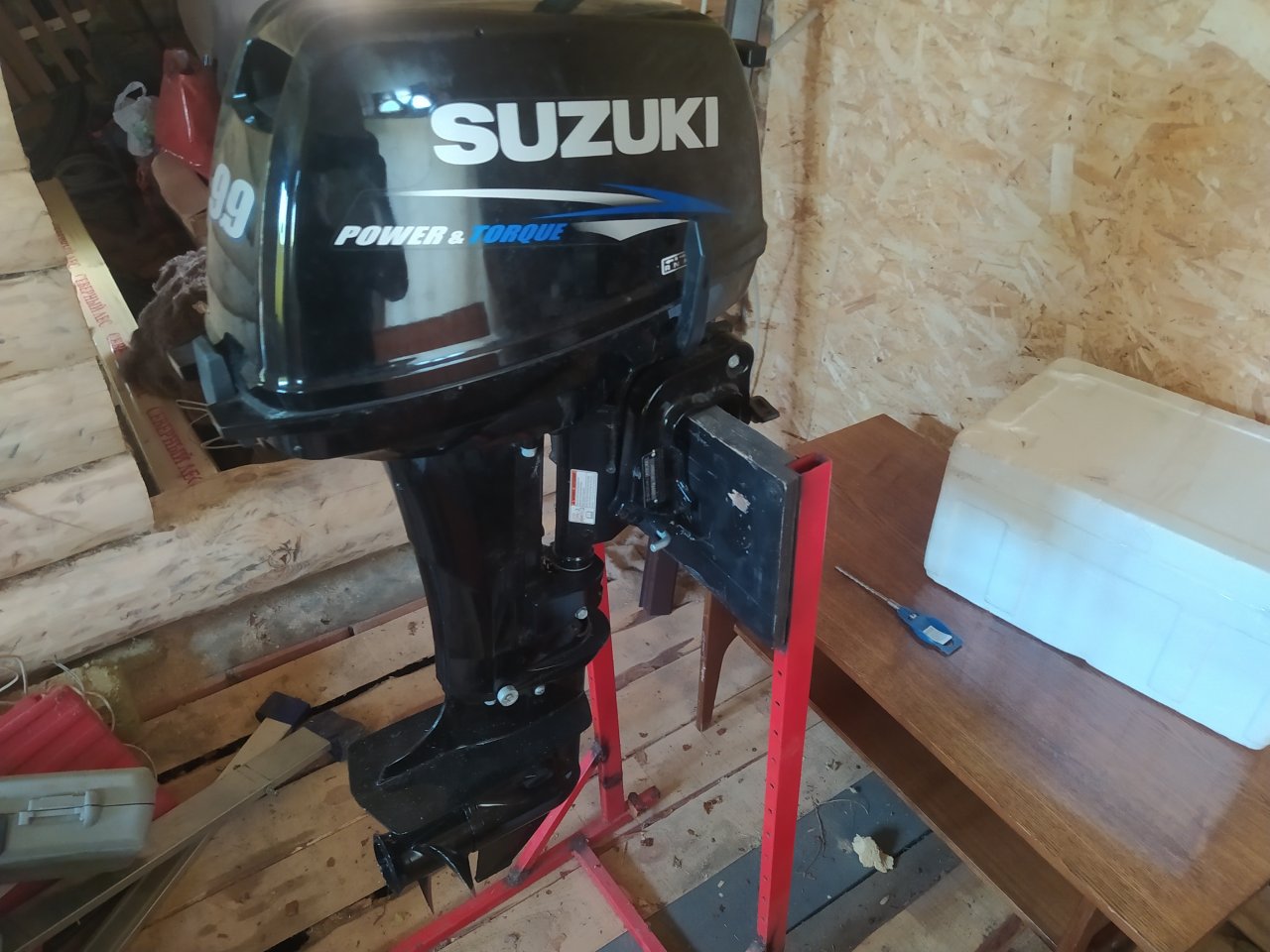

Таскал эту лодку под ямахой 30, было немного страшно, боялся что она располовинится на ходу. Для безопасности находящихся на борту и сохранения целостности корпуса поставили Сузу 9,9, конечно же деликатно переделанную в 15ку. Получился тихоход для неспешных прогулок большой компанией по спокойной воде. На нос ставится мангал с шашлычком, в задней части моторный отсек для взрослых, спереди дети, с интересом наблюдающие за природой реки в протоках. Лодочка не остаётся незамеченной, люди из любопытства приветливо машут руками, не каждый день выдаётся увидеть нечто, размером с небольшой автобус, плывущее по реке.Посмотреть вложение 192807Посмотреть вложение 192808Посмотреть вложение 192809Посмотреть вложение 192810
Немного офтоп.
В соседней ветке размещал пост о бюджетной реконструкции.
Так вот что из этой лодочки получилось
223128
223129
223130
223131
223132
223133
223134
223135
223136
223137
223138

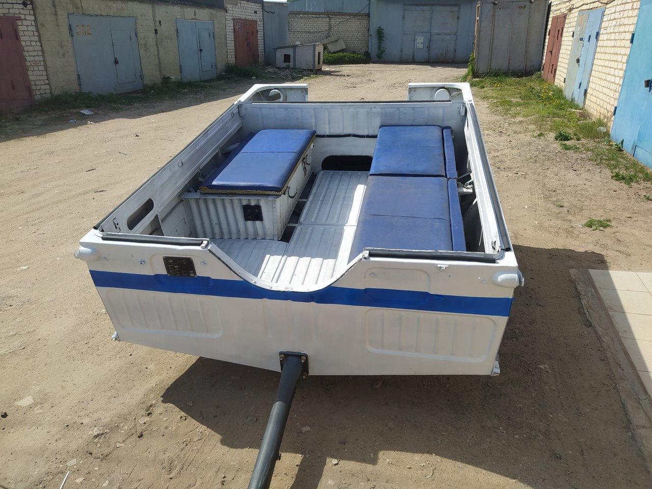

сезон отходила, всё в норме. немного загасилась, т.к. стояла на воде всё лето, но это ерунда.
реконструкция проводилась из подручных материалов, так совпало что достался кожзам из сидений электричек 1980 годов, как раз эпохи создания лодки, фонари задние тоже советской эпохи, криво отлитые с зазубринами, цвет оригинальный.
Можно это мероприятие даже, в какой то степени, назвать реставрацией.
Заменена полностью проводка, сделана электрика к прицепу, имеется салонный свет и сигнал. Лавки перетянуты, полностью окрашен корпус снаружи, перебрана подвеска колёс. на прицеп имеется техпаспорт, на судно документов нет.
За сезон пару раз останавливали ГИМС, ради любопытства.
Куплен и установлен мотор Suzuki 9.9, успешно раздушенный под 15-ку. Ходит бодро, очень подходит для отдыха, перевозить барахло милое дело.

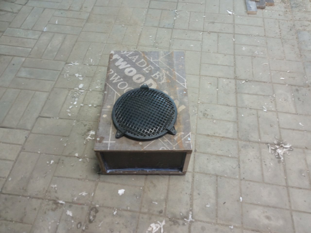

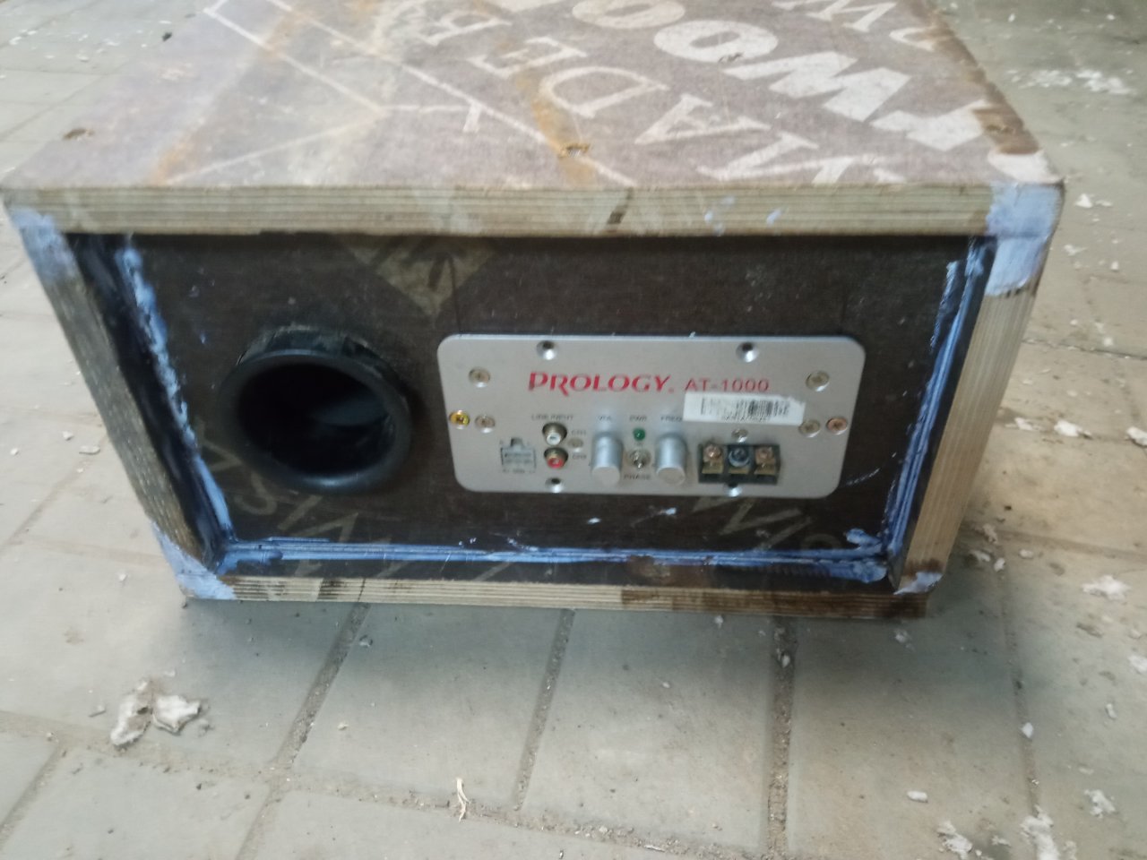

Немного улучшайзинга в лодку.
Этот сезон показал что саб в лодке это хорошо, но он занимает место в кокпите.
Решил его трансформировать и убрать под рундук.
В оригинале он был базукой в корпусе из ДВП, мощности хватает, звук приятный.
Итак поехали.
223217
Со стройки взял обрезки опалубочной фанеры, в инете нашёл сайт, где быстро рассчитал нужные размеры.
223224
Нарезал фанеру.
На стыки нанёс клей жидкие гвозди.
223222
Собрал на анодированных саморезах, предварительно сделав зенковку под шляпки саморезов.

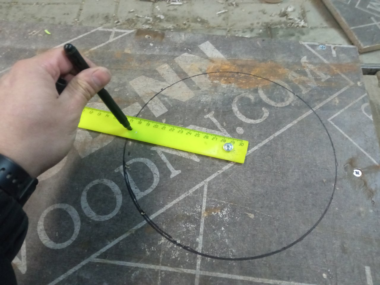

Расчертил круг с помощью лайфхака.
223221
Прикинул компоненты, всё село на посадочные места.
223220
Изделие в черновом варианте готово, теперь испытания музыкой и настройка под 50-60 Герц, буду выдвигать фазоинвертор пока не достигну нужной частоты.
223219
223218
Осталось затянуть карпетом, возможно пойдут остатки от неполного покрытия.
