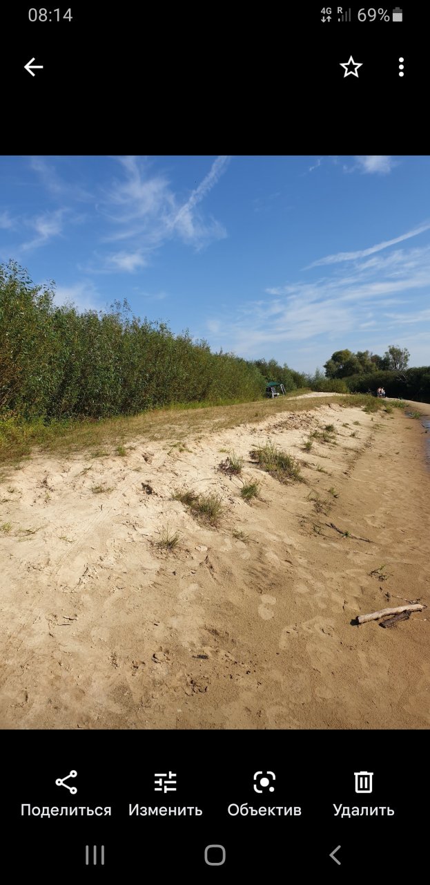

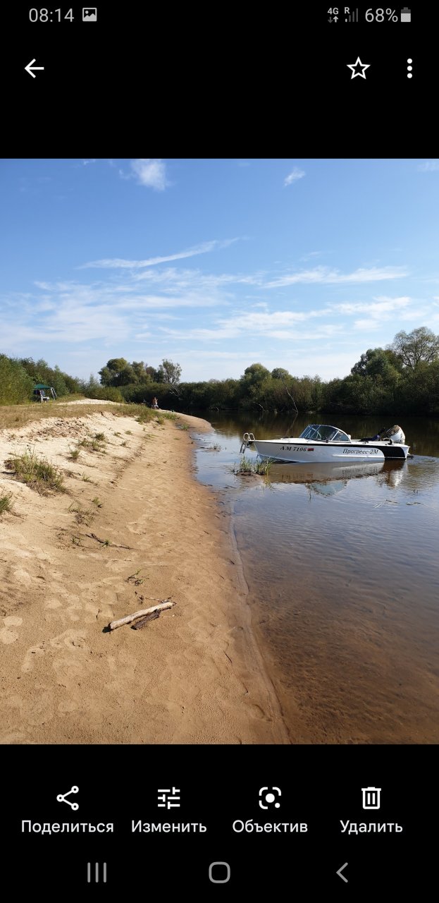

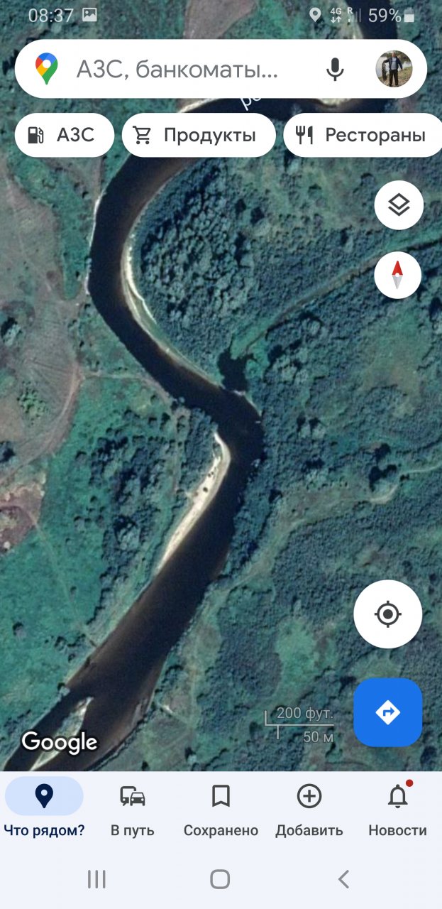

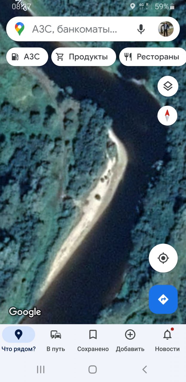

Может вы тоже фото места своего слипа отправите, вместе посмеемся.
Там где палатка везд под гору, через кусты, задом с левой стороны, под углом , когда через кусты протолхал ,опять на лево ломаешь и под гору при этом машина есче в кустах, и по верху толкаешь до воды, и недай бог съехоть на песок, при этом не внедорожником, а ауди 100с3
Один из слипов что есть на фото, хотя точно знаю что есче как минимум три должны быть, но искать долго

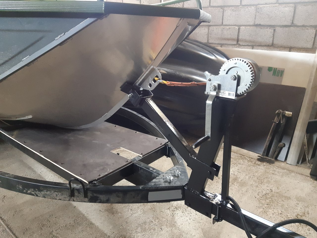

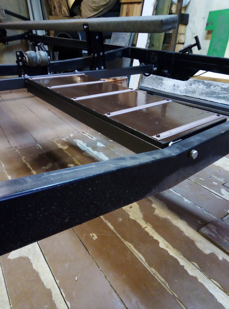

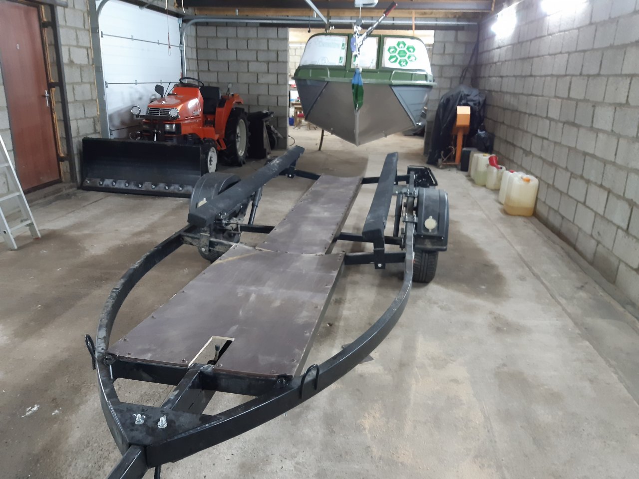

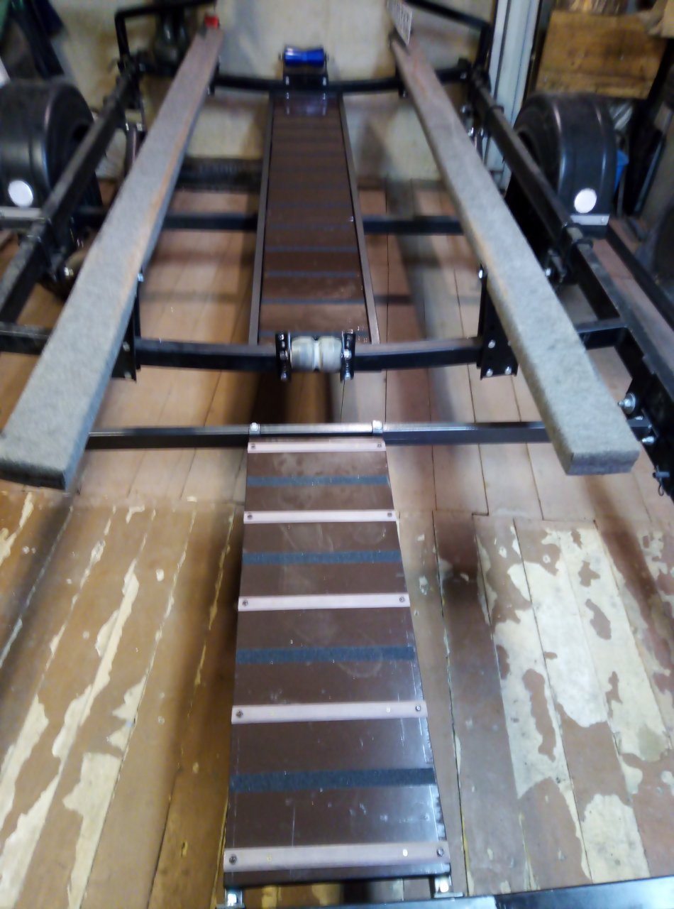

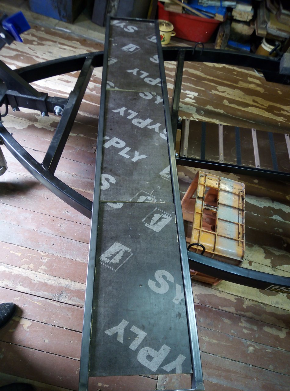

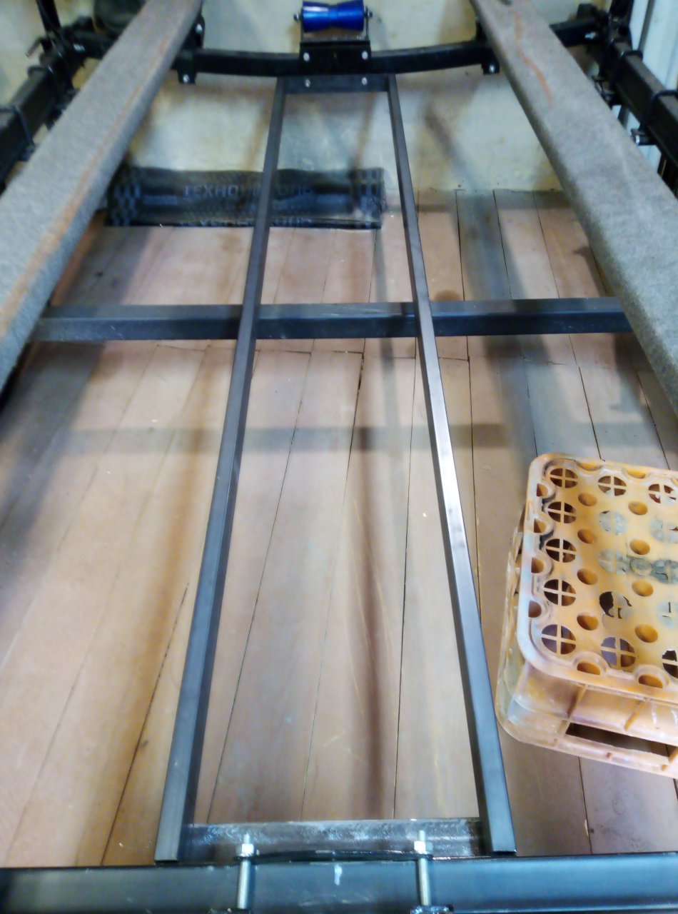

Это не трап, трапище. Из чего такой сделал, не тяжёлый?
Айрат
08.10.2021
73
22
РТ тукаевский район
Айрат
Вятбот
Сузуки 15
Балки профильная труба 60×40×2 сам трап из финской фанеры 9 мм, верхний слой с противоскользящей сеткой. Вес примерно 30 кг.
3 159
1 311
Не лёгкий однако.
Я делал из трубы поменьше(не помню размеры), фанеру брал только толще кусками(халява была), поперёк пприкрутил полоски от порожка и наклеил ленту противоскользящую. Уже ходил пару раз, не скользко, самое главное.

Не лёгкий однако.
Тоже буду делать трап по весне, надоело балансировать, как акробату. Хочу сделать из досок для экономии средст, а сверху придумать что-нибудь против скольжения. Вначале тоже хотел делать из профильной трубы и сетки, но дорого получается. Хотя надо ещё посчитать разок.
Айрат
08.10.2021
73
22
РТ тукаевский район
Айрат
Вятбот
Сузуки 15
У меня 6т.р. вышло трубы и фанера. Еще две трубы диаметром 52 для ворот.(ловушки)

Не лёгкий однако.
в принципе бюджетно получилось. Про ловушку тоже думаю,иногда на течении сложно завести на направляющие, единственно как сделать, что бы не стирать краску по бортам? Может колеса установить на ворота?

Сегодня смотрел в магазине, продают небольшие резиновые колёса, можно смонтировать их сверху, тогда точно покраску не испортишь, стоят не дорого. Надо делать, ворота, довольно часто лодка становится не ровно, а на суши приподнять корму лодки с мотором, АКБ и бензином в одного тяжеловато...

Как вариант. Делать из не строганой доски. Покрасить пару раз. Никакого скольжения не будет.

На таком трапе вода не задерживается?
Ну я его еще только сделал. В сезон увидим.:D
Пингвина 9 сезонов в грузовом прицепе МЗСА таскал. Там тоже пол фанера, все нормально было.
Ледакол
16.08.2016
7 839
1 724
Москва-Весьегонск
Казанка-М, Флинк 280 TLA
Если при хранении есть уклон хоть небольшой, то вода утечет и всё будет ОК!
Вода вся стекала уже при подъеме на слипе. Я сразу решил что буду ставить финскую фанеру. Она влагу терпит. Проверено.
