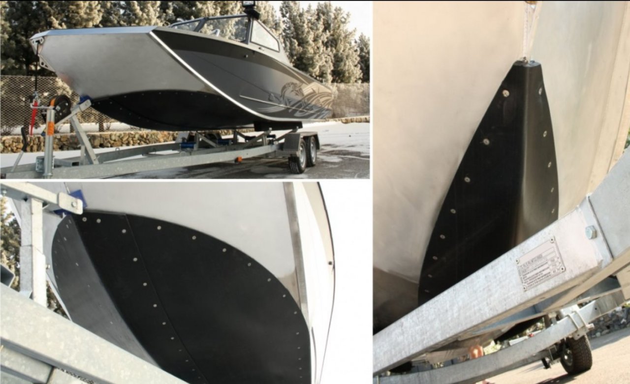

Володя, что это за материал?
ПНД и его вариации, высокомолекулярный полиэтилен РЕ - 1000 и т.п., "водомутчики" давно уже лодки им для хождения по мелям и каменюкам подшивают, полностью и как на фото фрагментарно.
З.Ы. На фото лодки Росомаха, они такую защиту в доп опциях предлагают.

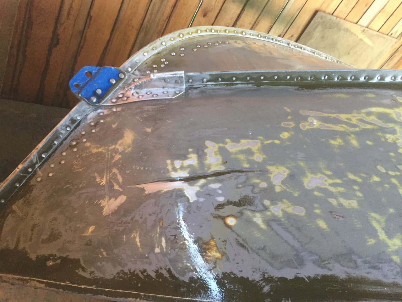

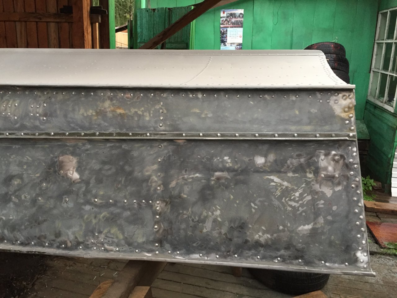

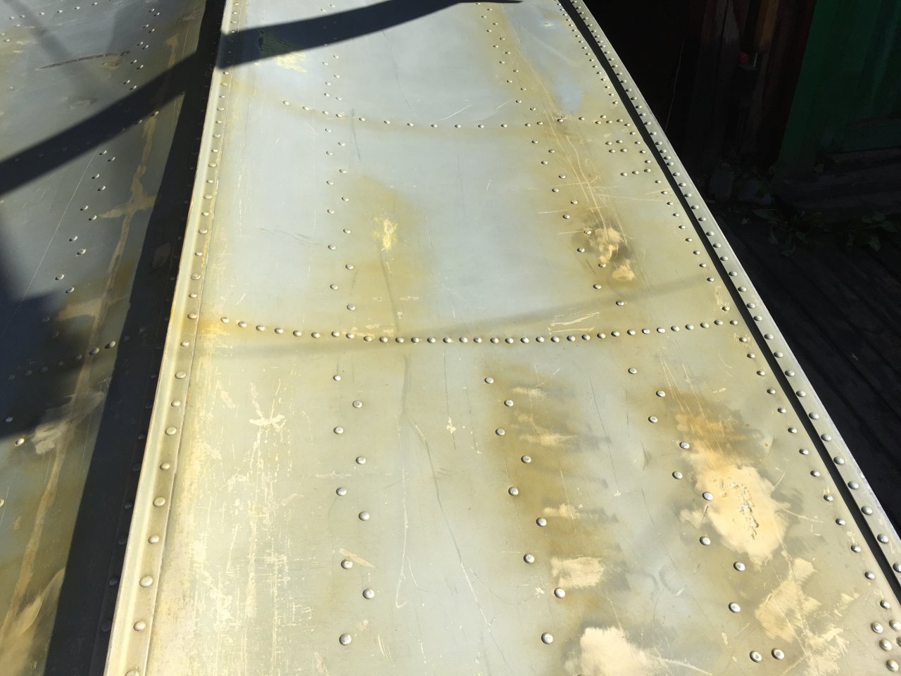

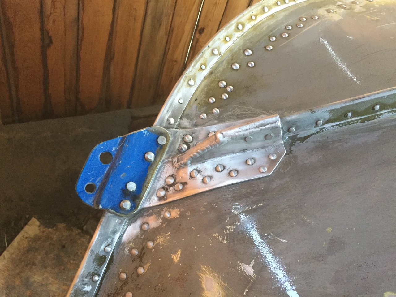

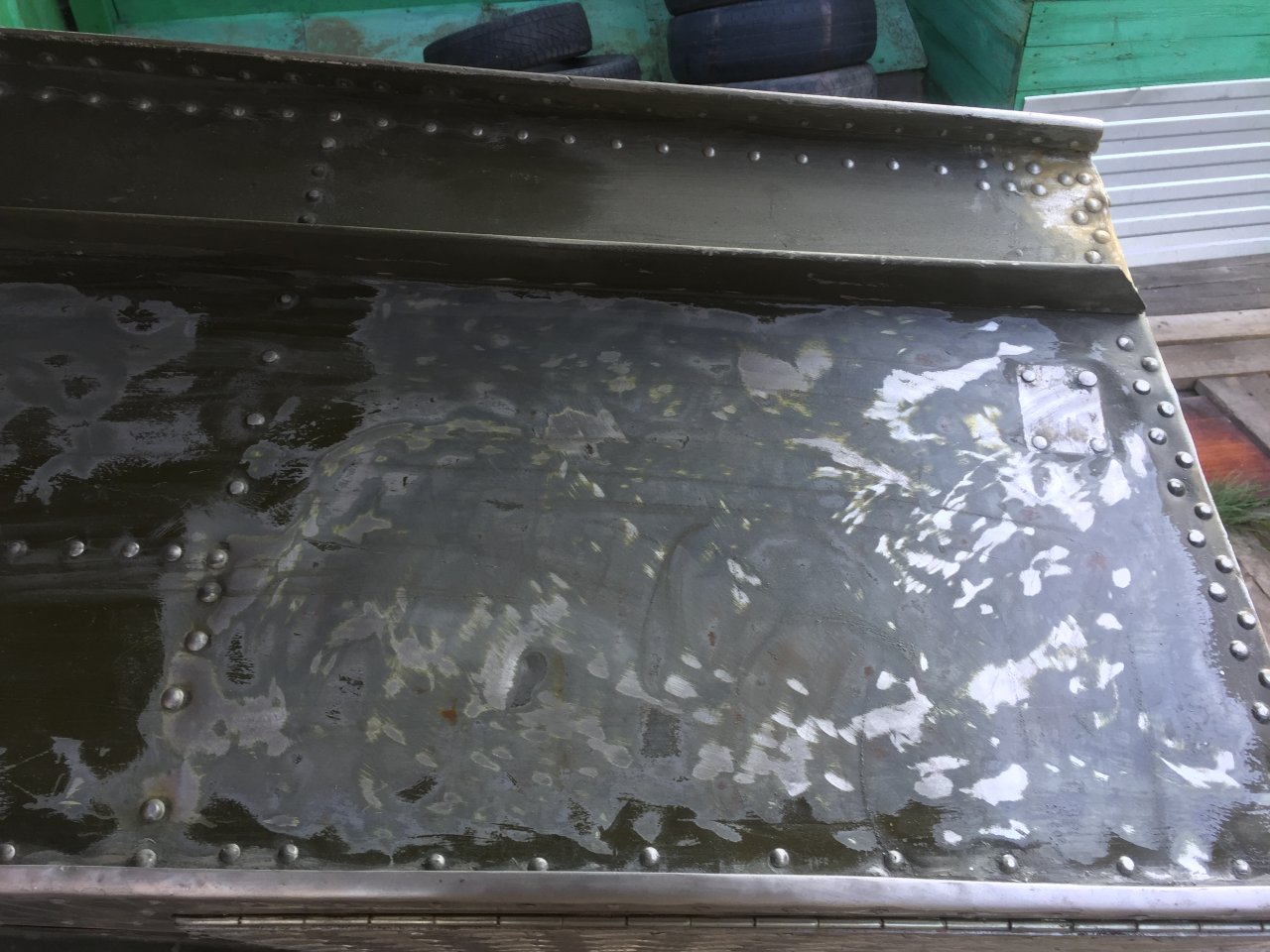

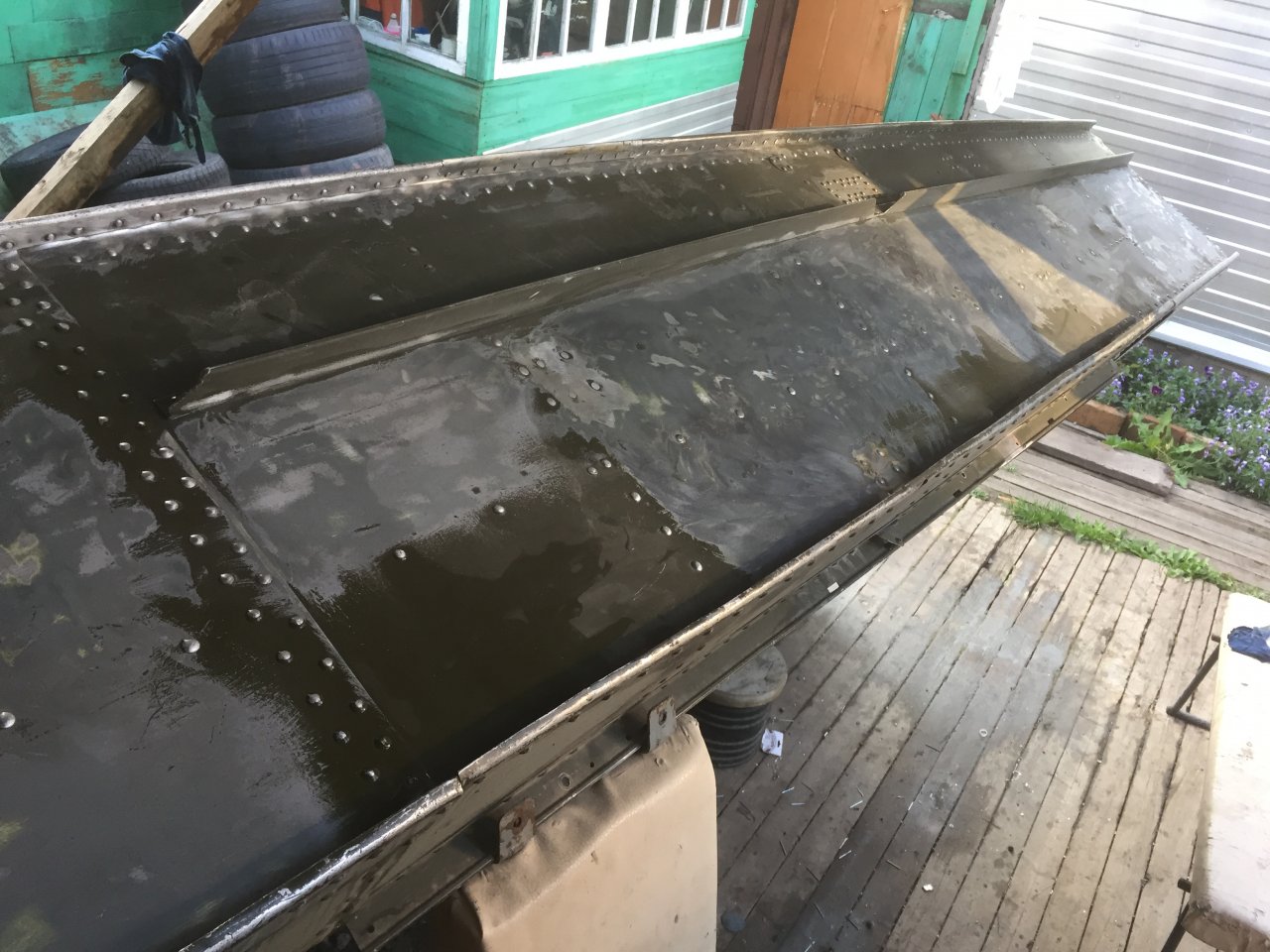

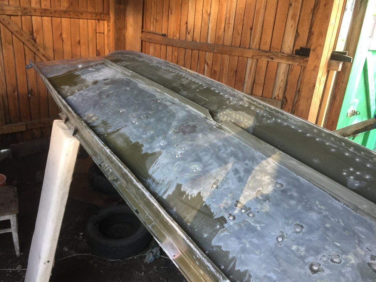

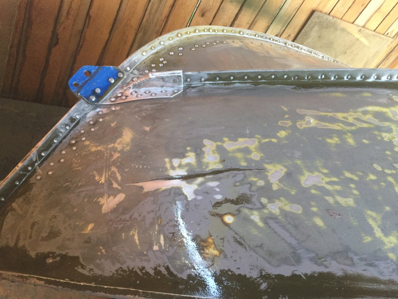

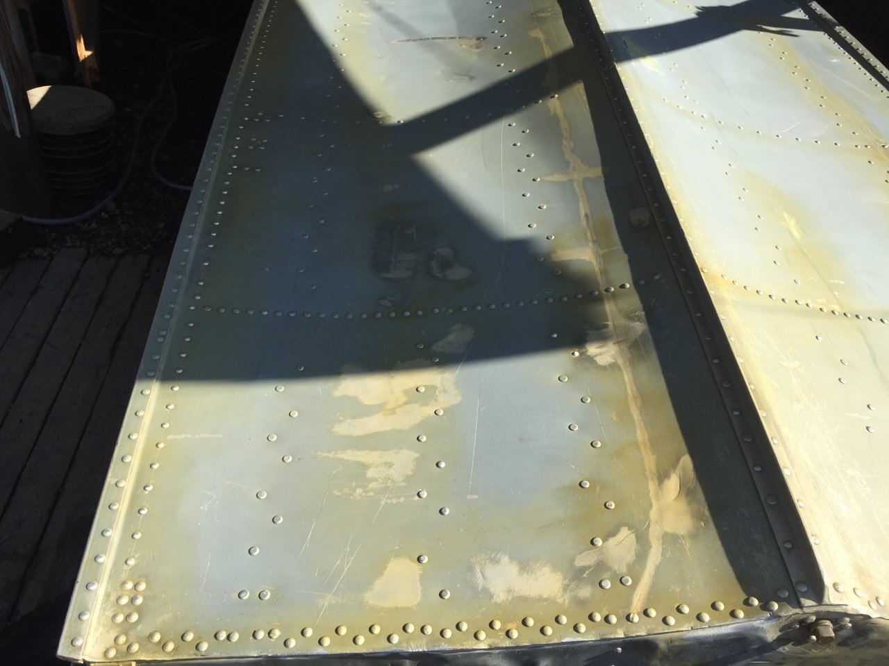

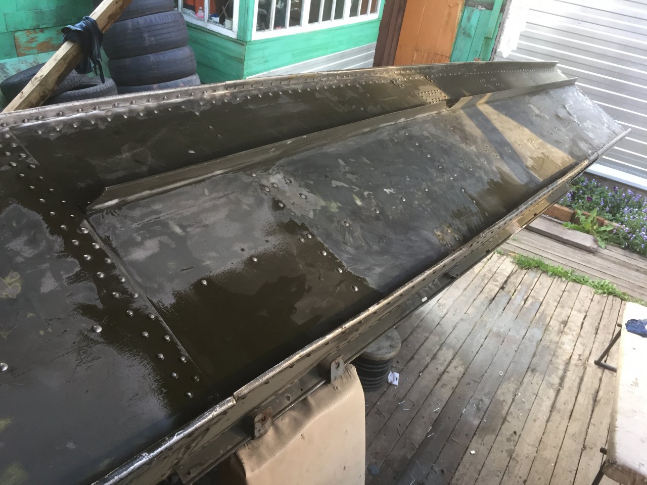

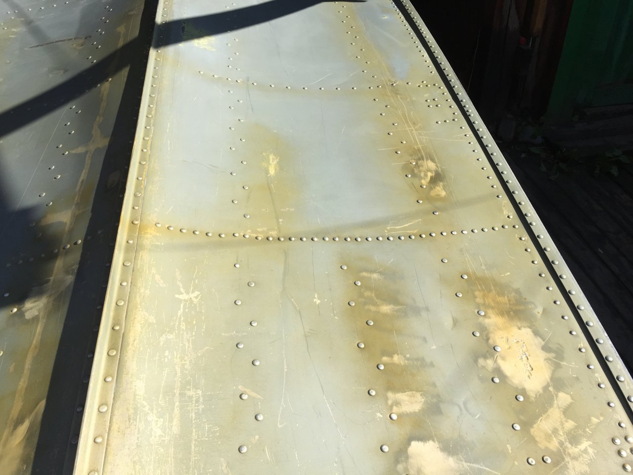

Здрасти!

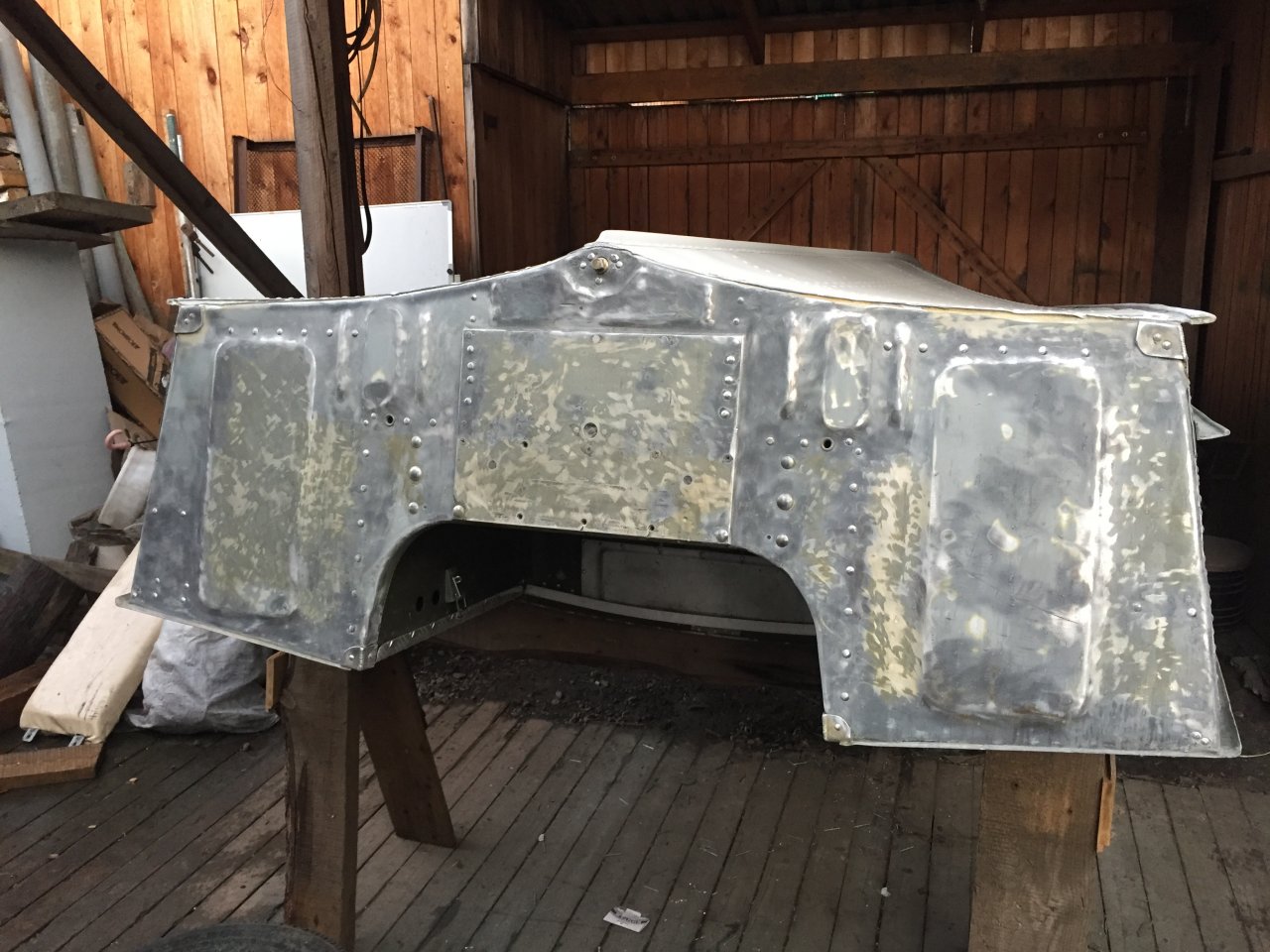

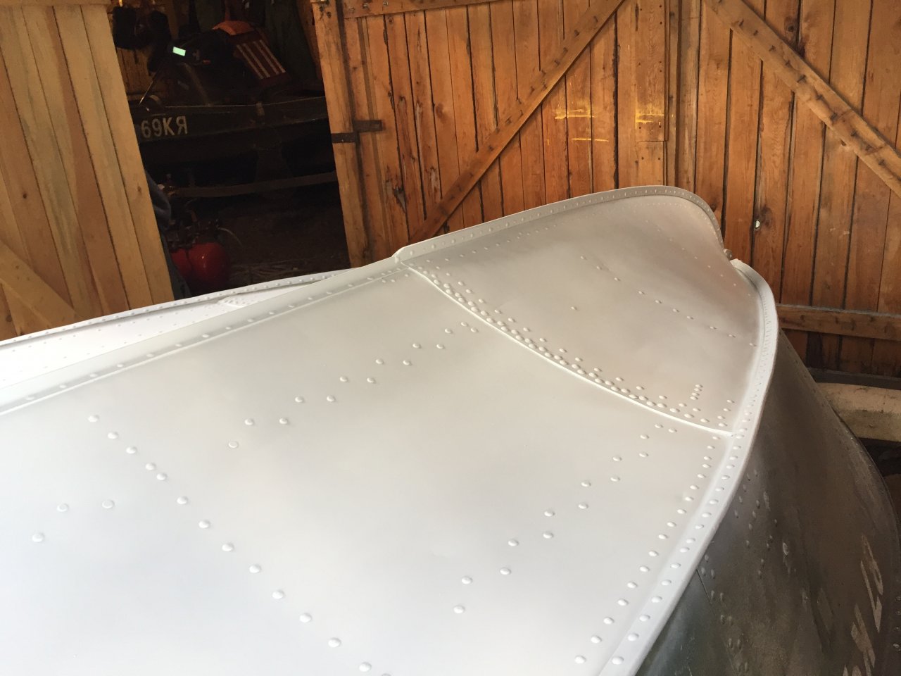

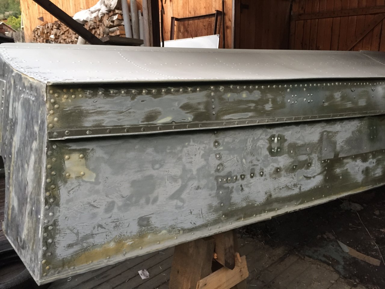

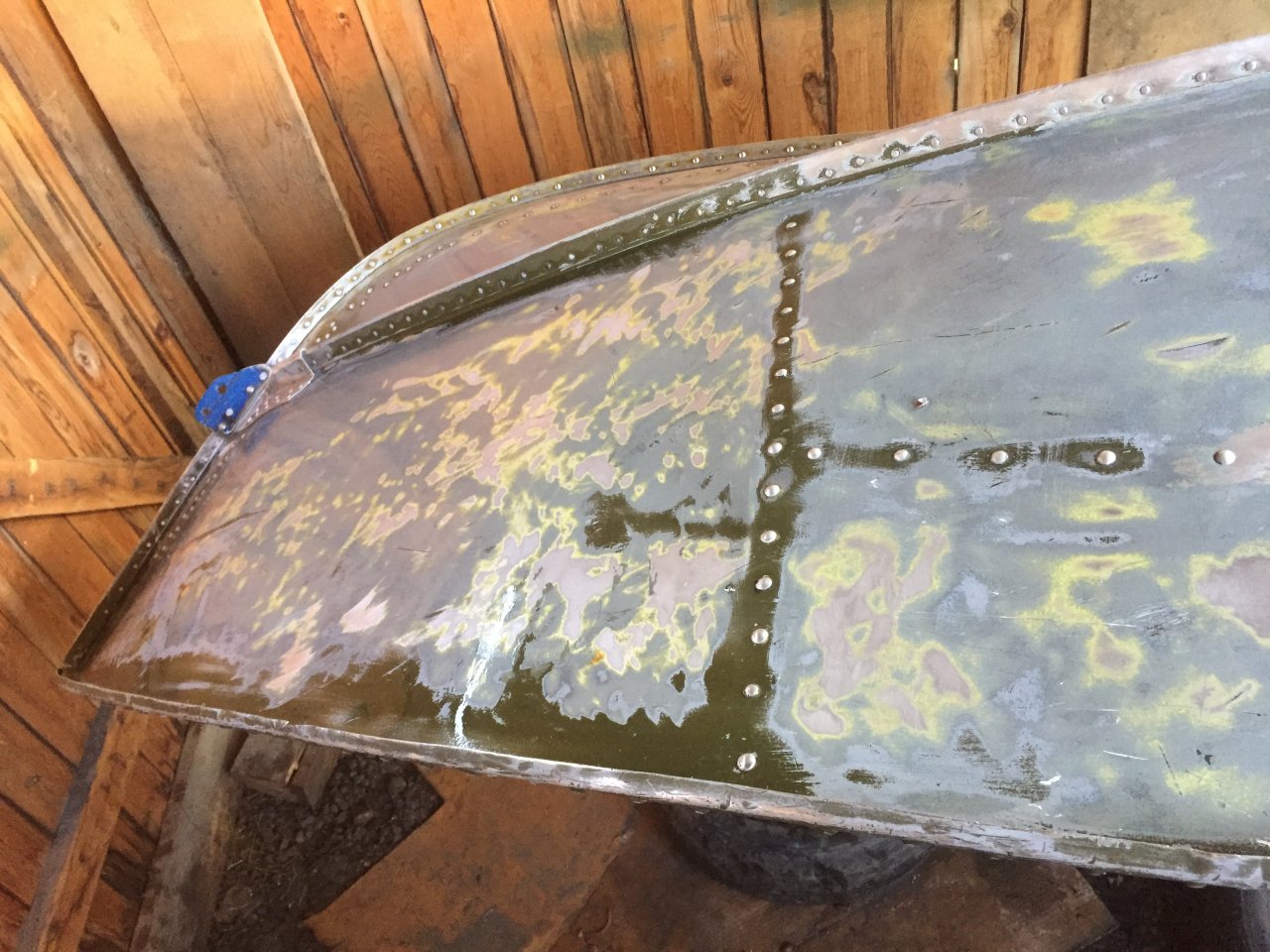

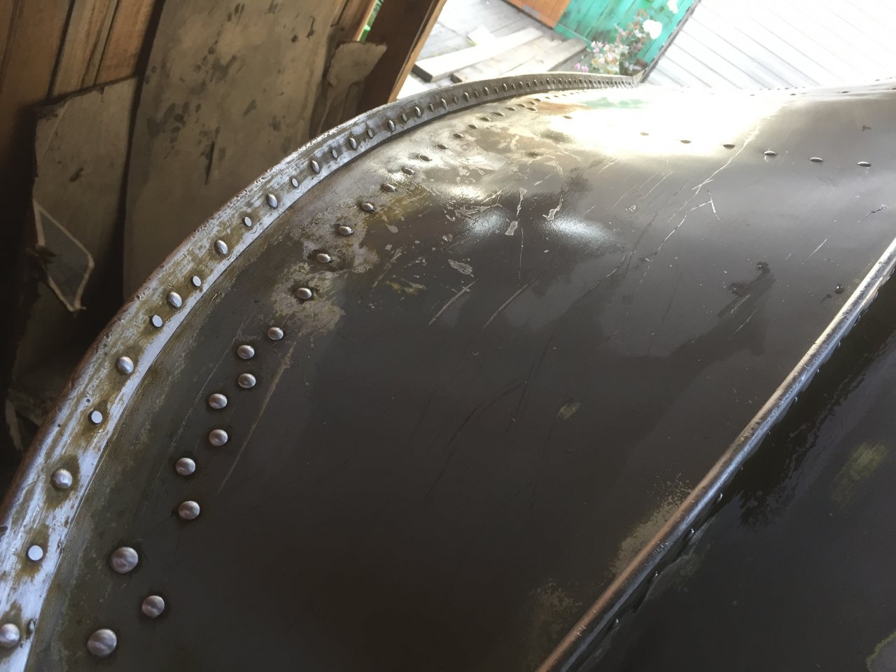

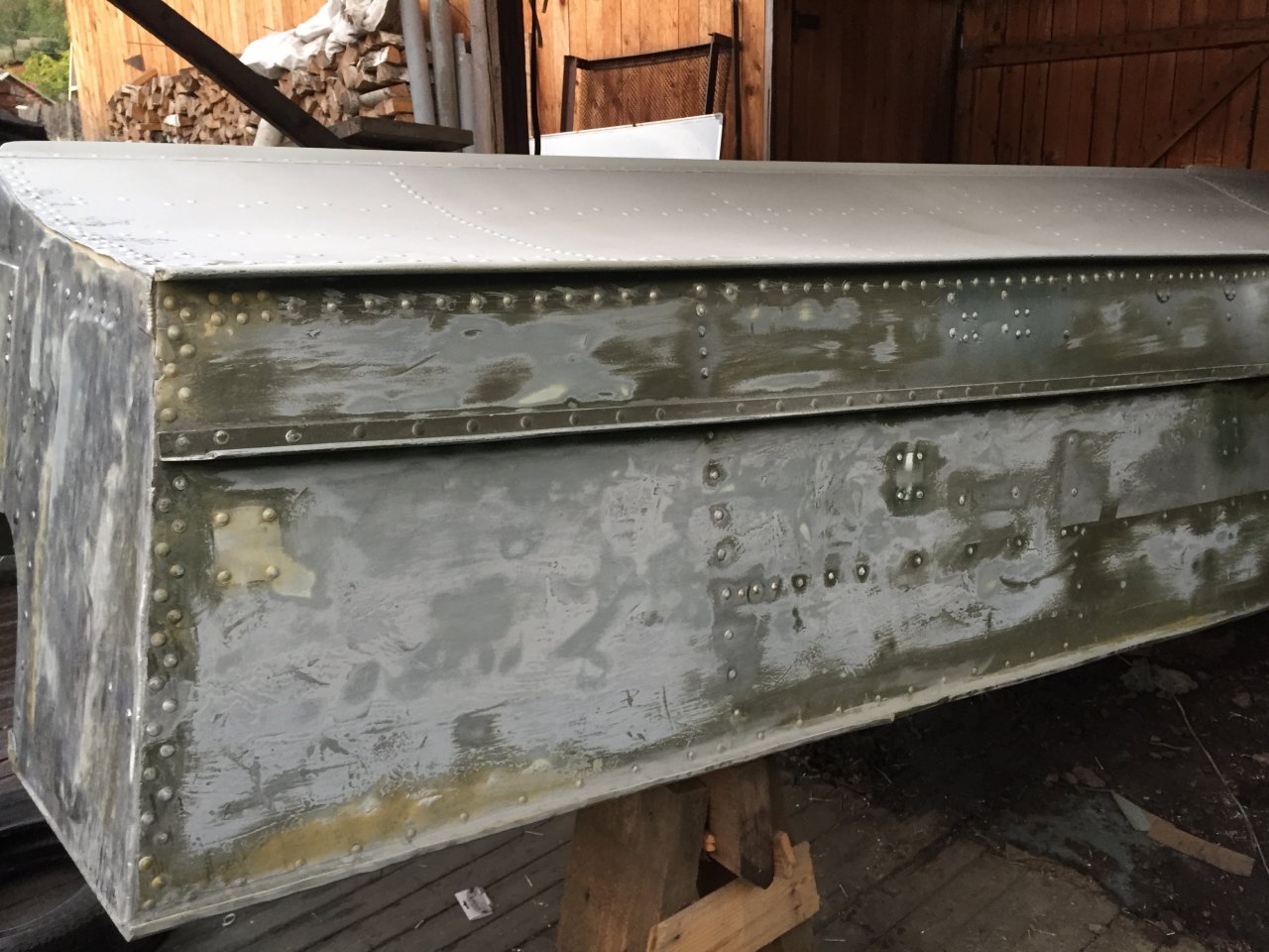

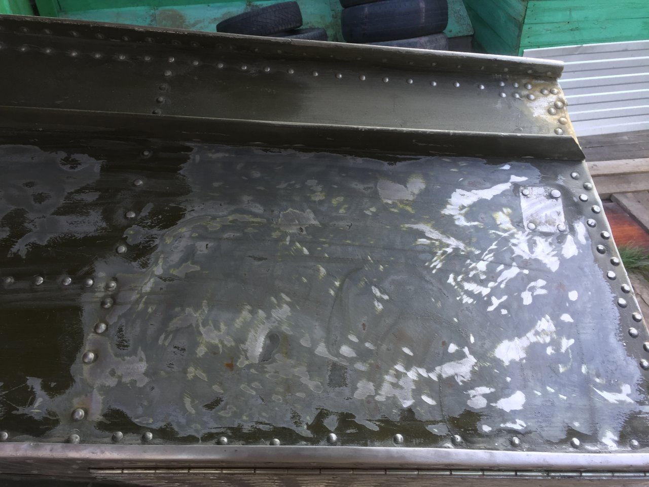

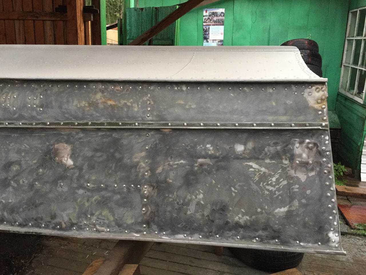

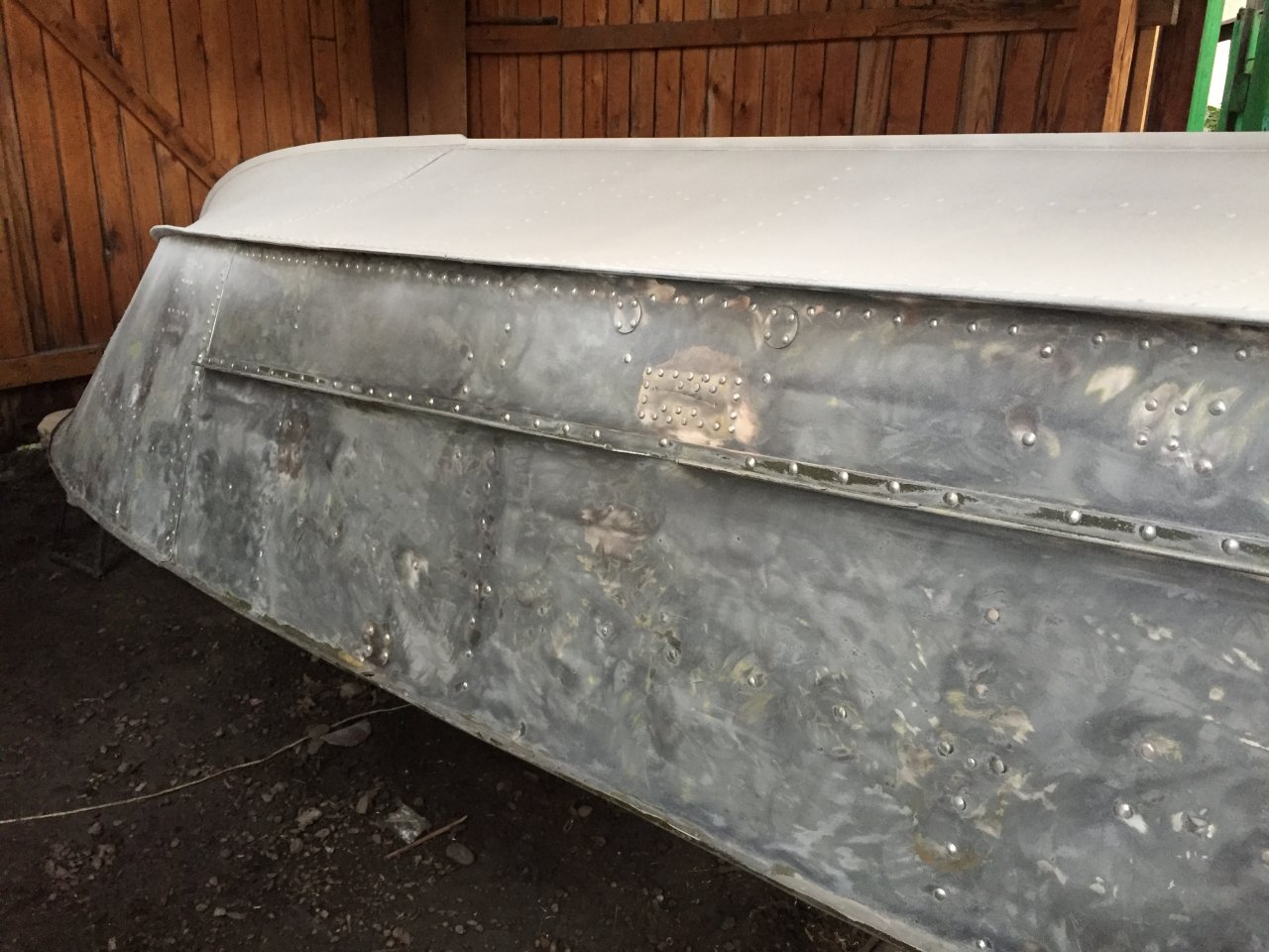

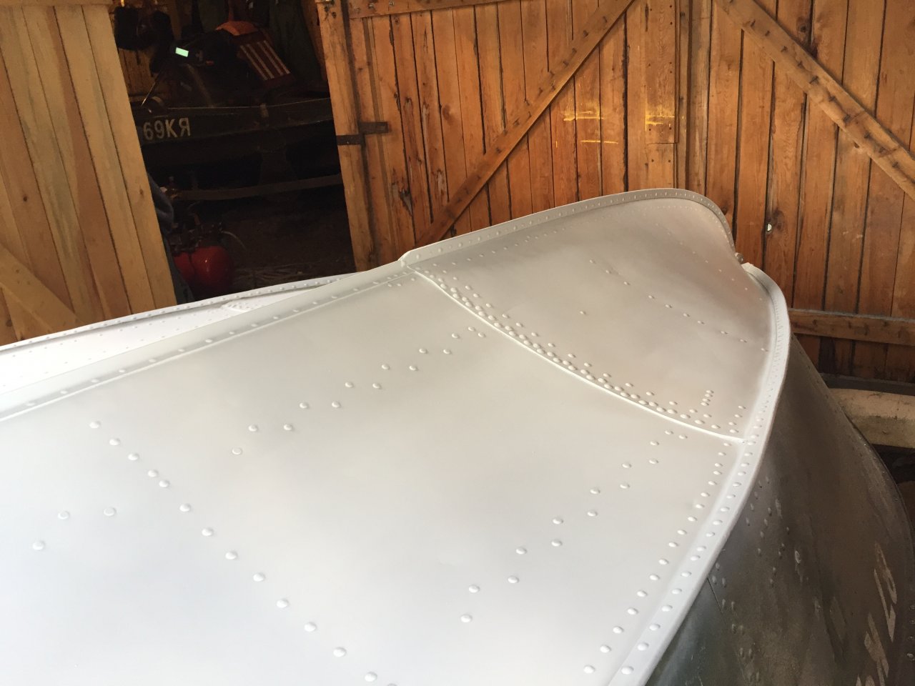

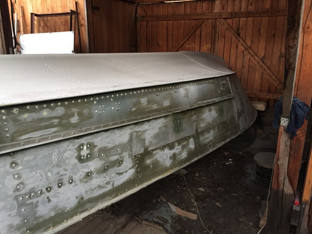

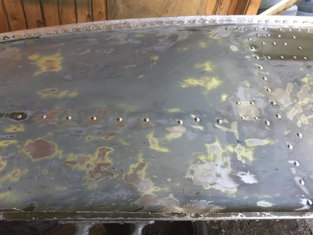

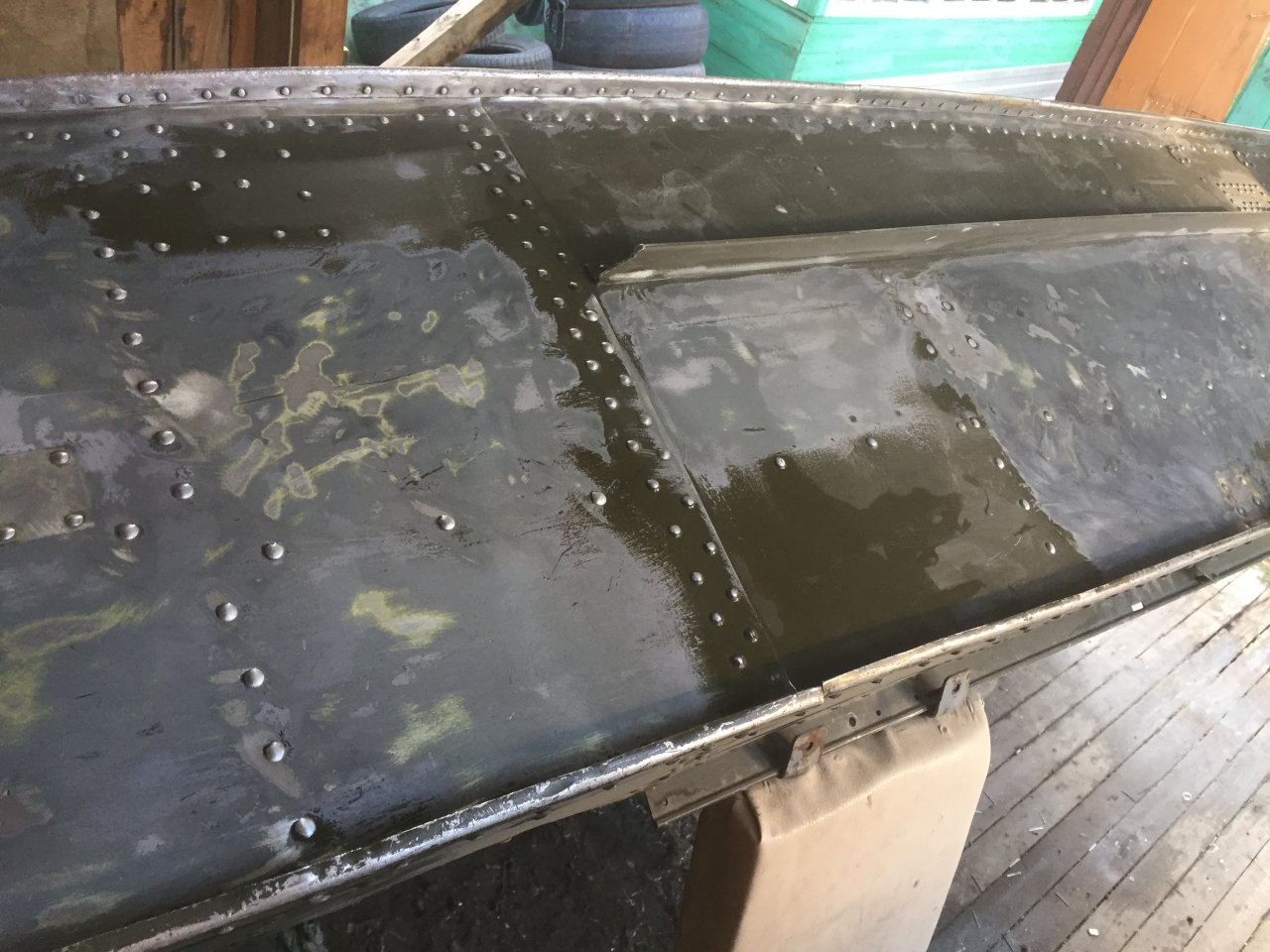

Начал потихоньку шкурить борта. Инструмент: Скотч брайт красный, наждачка 400 , 100, брусочек дерево, резиновый диск 125мм с липучкой для наждачки . Пробовал и на сухую и по мокрому. :(:?:unknown:
Дереться не очень хорошо ,красили кисточкой много подтеков и наплывов . Ну и на корпусе то ямка , то бугор , если шпаклевать ,то сразу весь борт вместе с клепками !! (шутка).

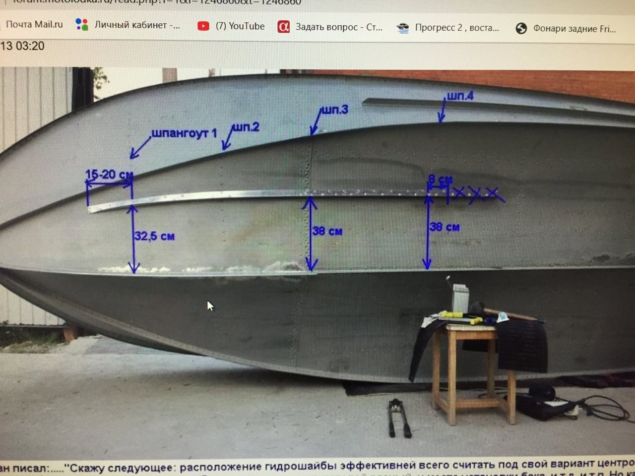

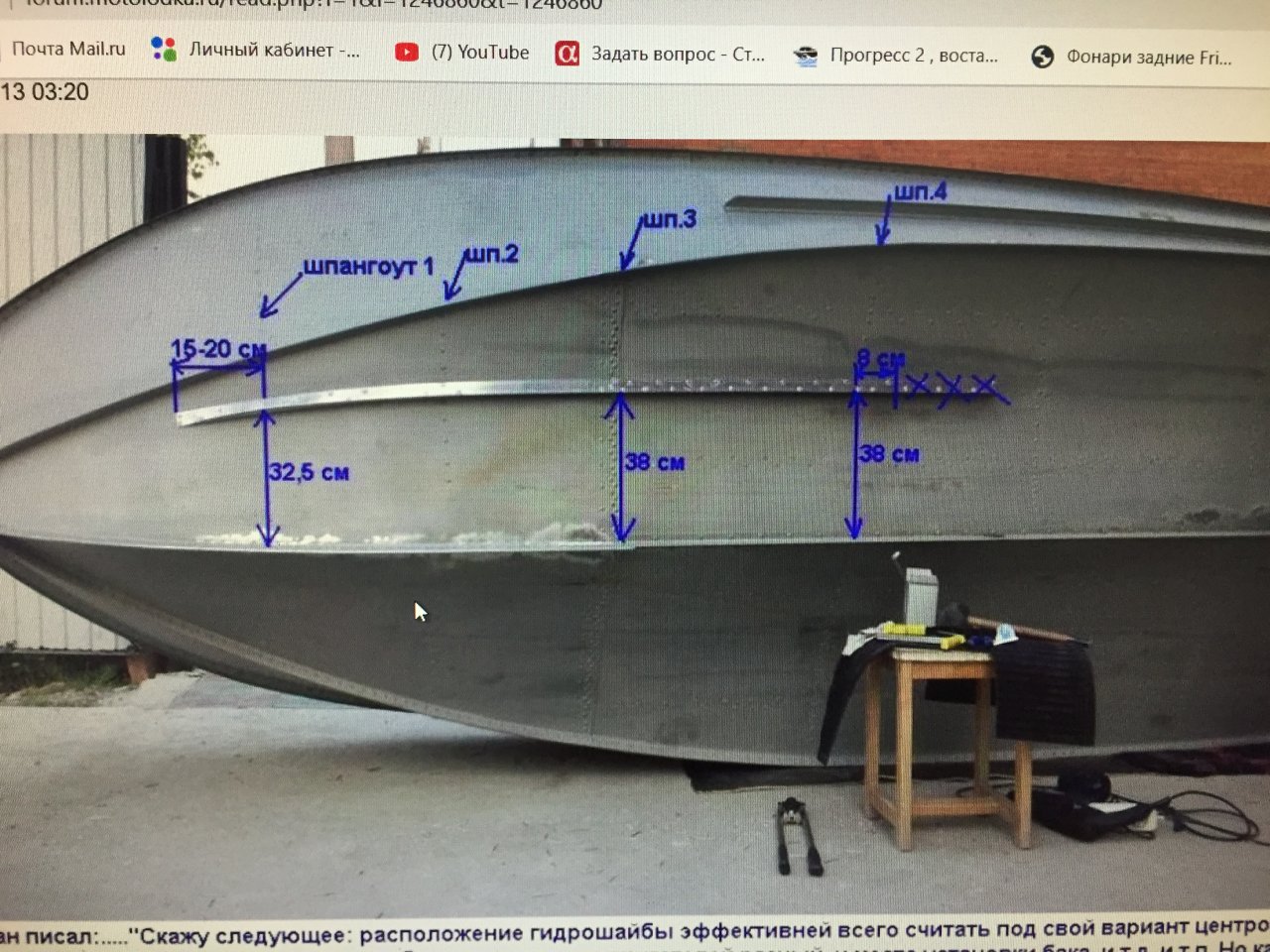

Я вот думаю гидрошайбы сразу приклепать до покраски
( нашел швелер 30х50х3мм), или попробовать без ,на 30л.с.

Здрасти!
Фото:
Посмотреть вложение 184342Посмотреть вложение 184344Посмотреть вложение 184345Посмотреть вложение 184346Посмотреть вложение 184349Посмотреть вложение 184348Посмотреть вложение 184347Посмотреть вложение 184350Посмотреть вложение 184351Посмотреть вложение 184354Посмотреть вложение 184353Посмотреть вложение 184352
Видешь где кто пожалел что приклепал гидрошайбы? Не умер 400драть :hahaha:, кода загрунтуешь , тогда и посадишь на гермет и заклепаешь , потом гидрошайбы загрунтуешь и все одним махом покрасишь , правдо вот швеллер как то непонятно как хочешь приклепать

С краской еще не определился, Хотел матовую светлых оттенков. В мазазинах только глянец.!
По днищу , купил акриловый грунт "реофл 4+1". Думаю если на акрил еще эпоксидный грунт , крепче будет?
Андрей , швелер пополам , вдоль на два уголка хочу.

Вот на дно краску какую взять ? У нас река, дно и берега галька , камень , быстро ободрать . Жалько.
Матовой не попадалось. Есть матируюшие добавки. Красил с ней, но она очень не дешевая.

Придеться глянец наводить.Так где-ж такие деньжыше взять на мат!!!
Грун это только или изолятор между слоями , или для выравнивания поверхности,(после р80 заливают грунтом и перетерают р250 , и готова под твои хотелки)тоесть кислотник на верх грунт, далее что хочешь, эпоксидный грунт он твердый и непропускает воду, вонючий , и наносить надо неспешно, так как стартует очень быстро, на верх грунта если полодишь эпоксидник , сразу же защитишь нижнее слоя от ,воды, бензина ,масло , и прочего, тоесть слой уже готов держать твои удары крепче акриловой краски,

На 4-ой странице здесь описано, чем красил лодку Юрий -Тюмень. Может это твой вариант?
Побойся бога курочить швеллер, он и так пригодится, да и какой у тебя там уголок получится, он же недорогой, купи два шт и всё ок

Бог ! говорит пили Виталик швелер, уголок 3мм не найдешь.
1 887
Это неправильный бог, с вилкай который , красненький , и с хвостиком :jokingly:, в продаже есть все у меня вобще или с 1.5, или с 2 мм не больше, сча фото найду,

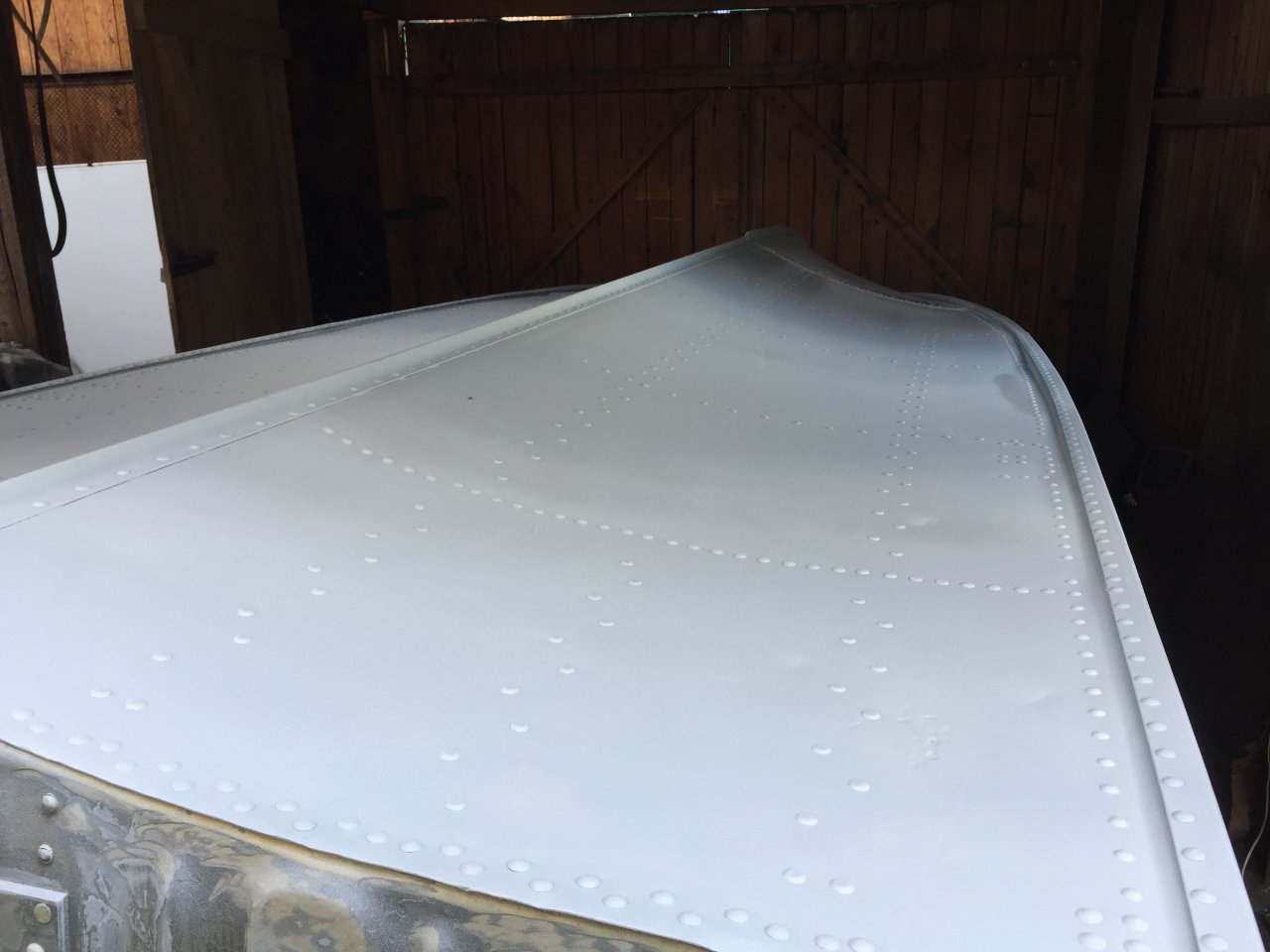

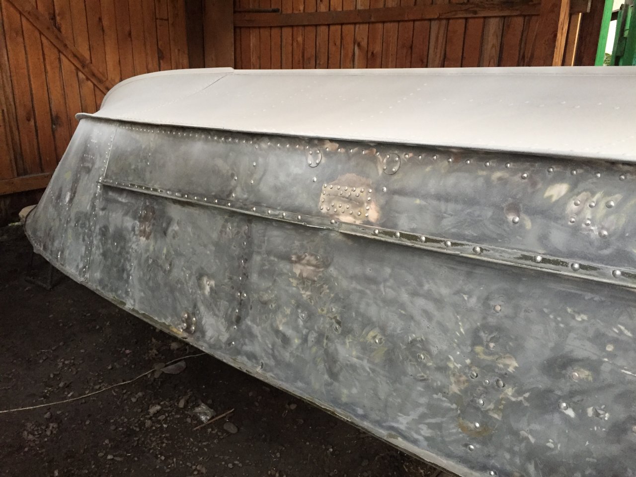

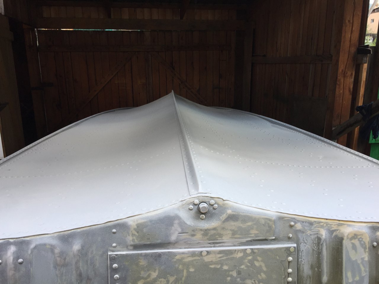

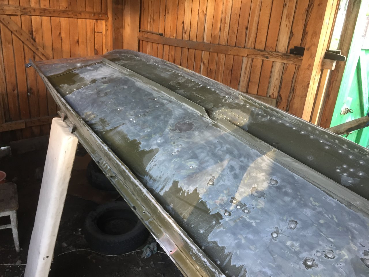

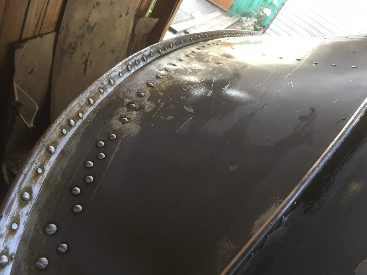

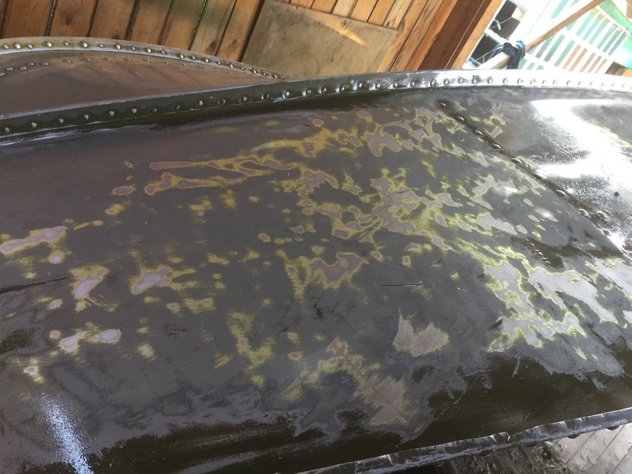

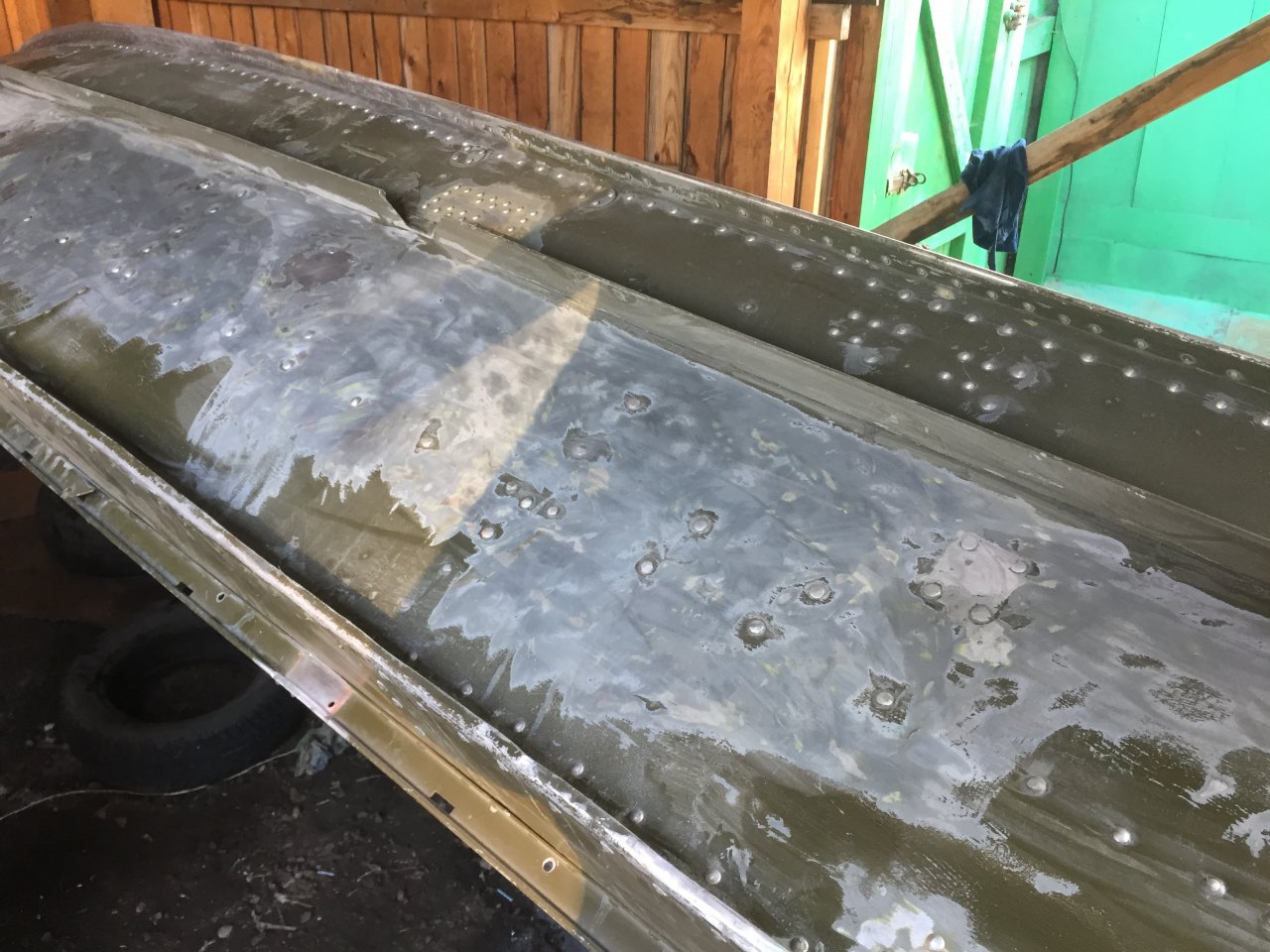

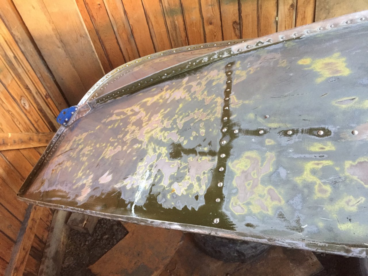

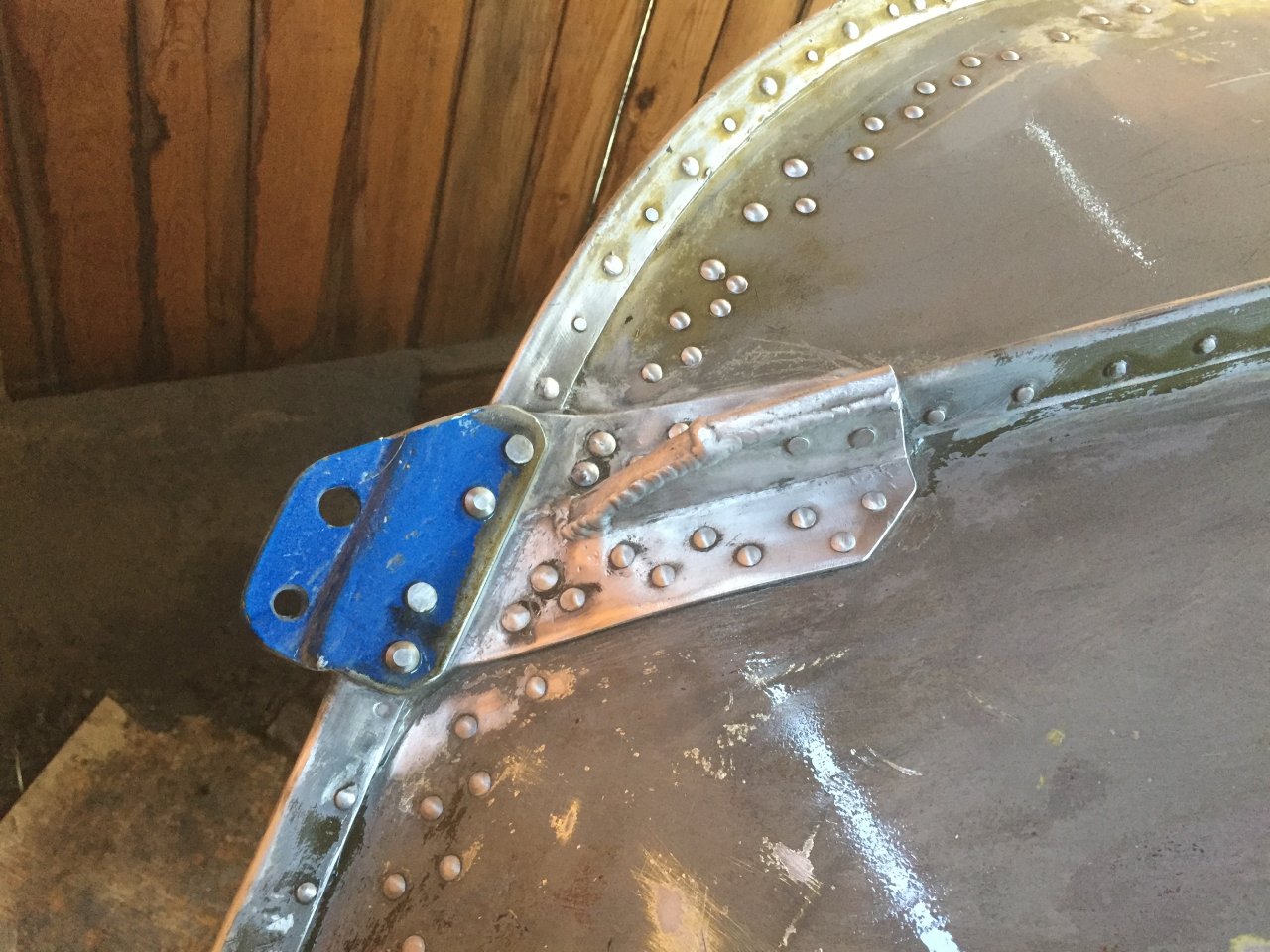

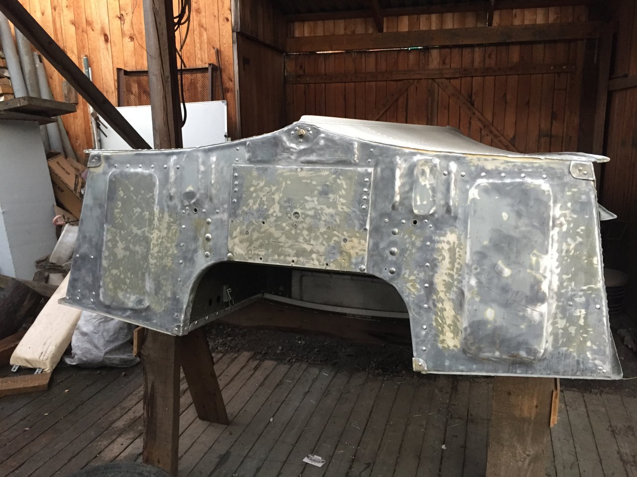

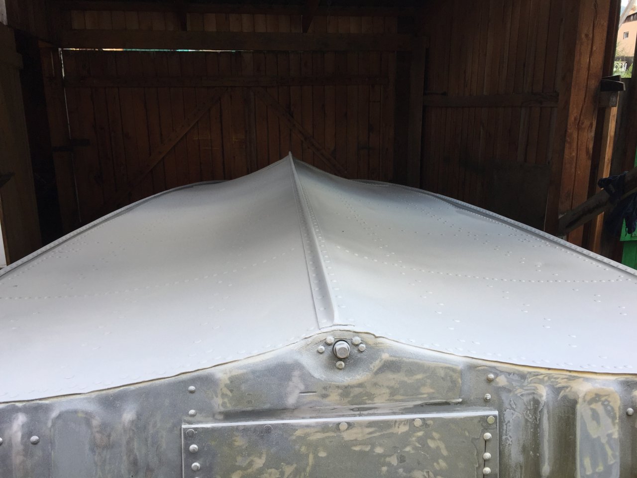

Всем Привет!!

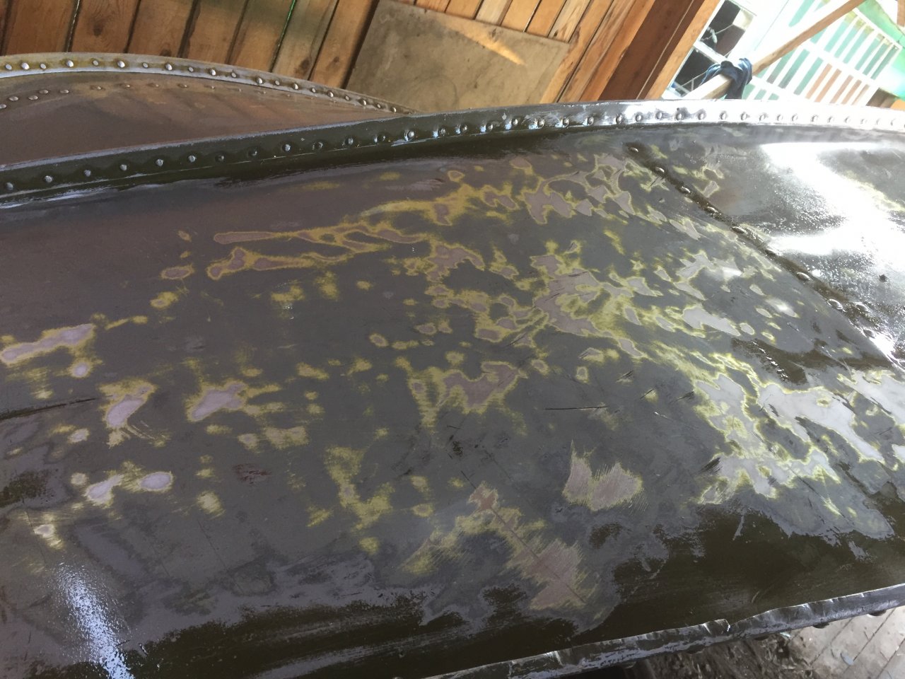

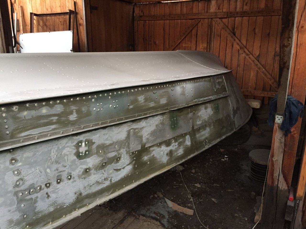

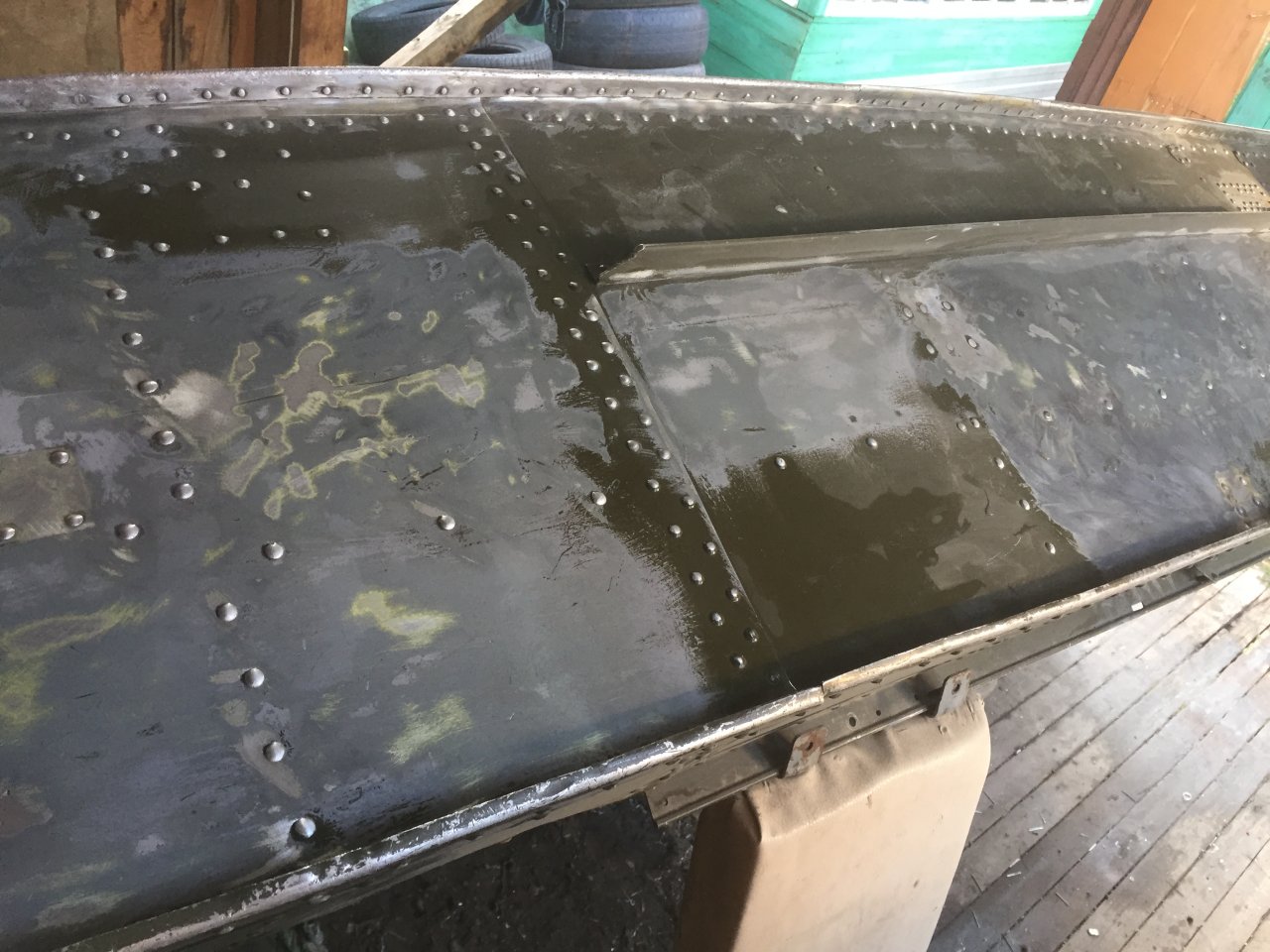

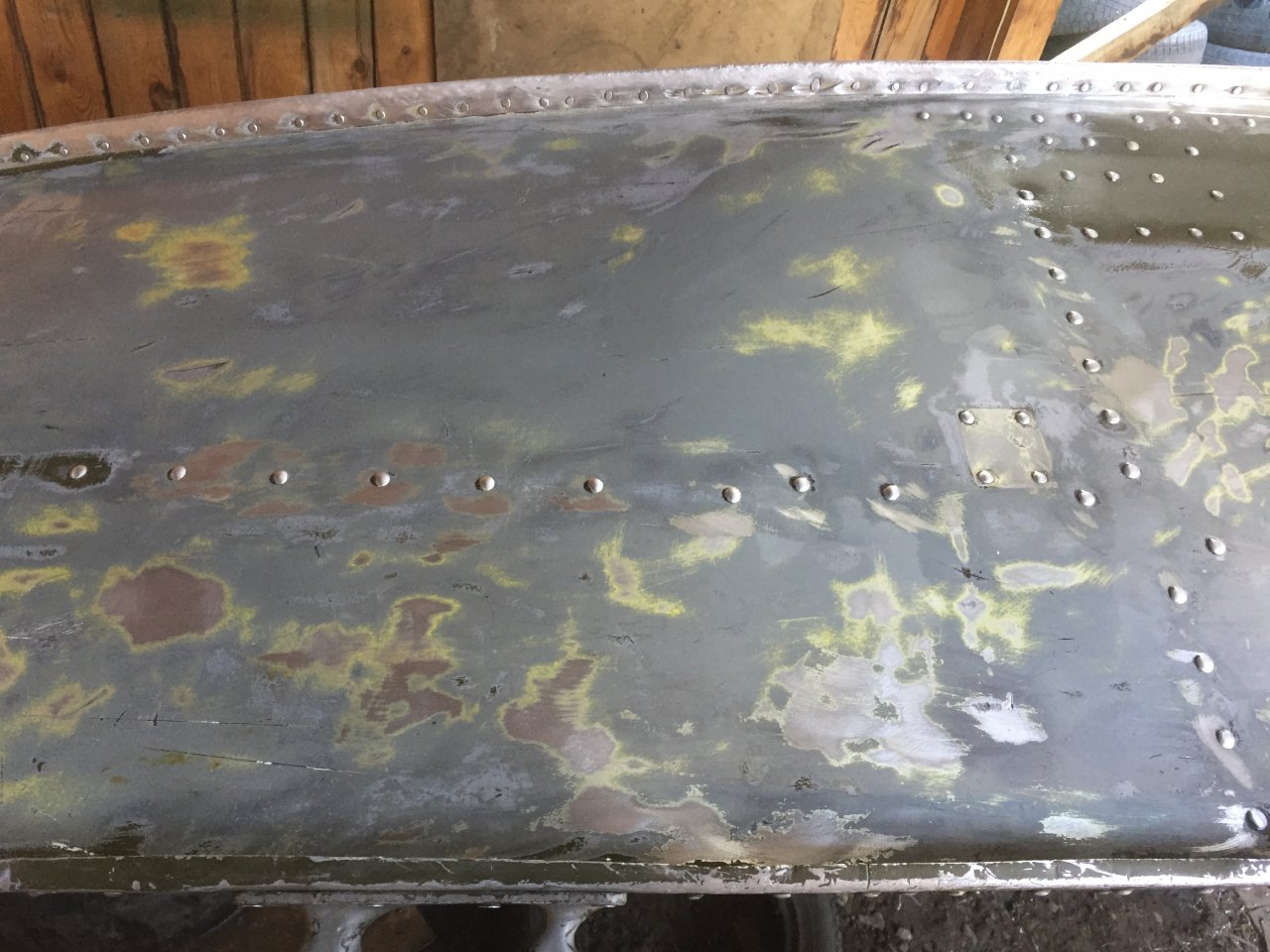

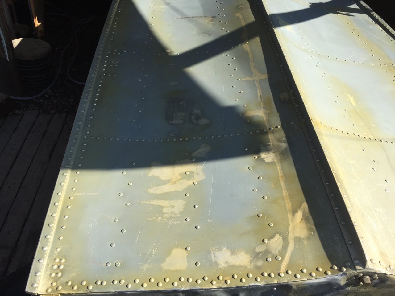

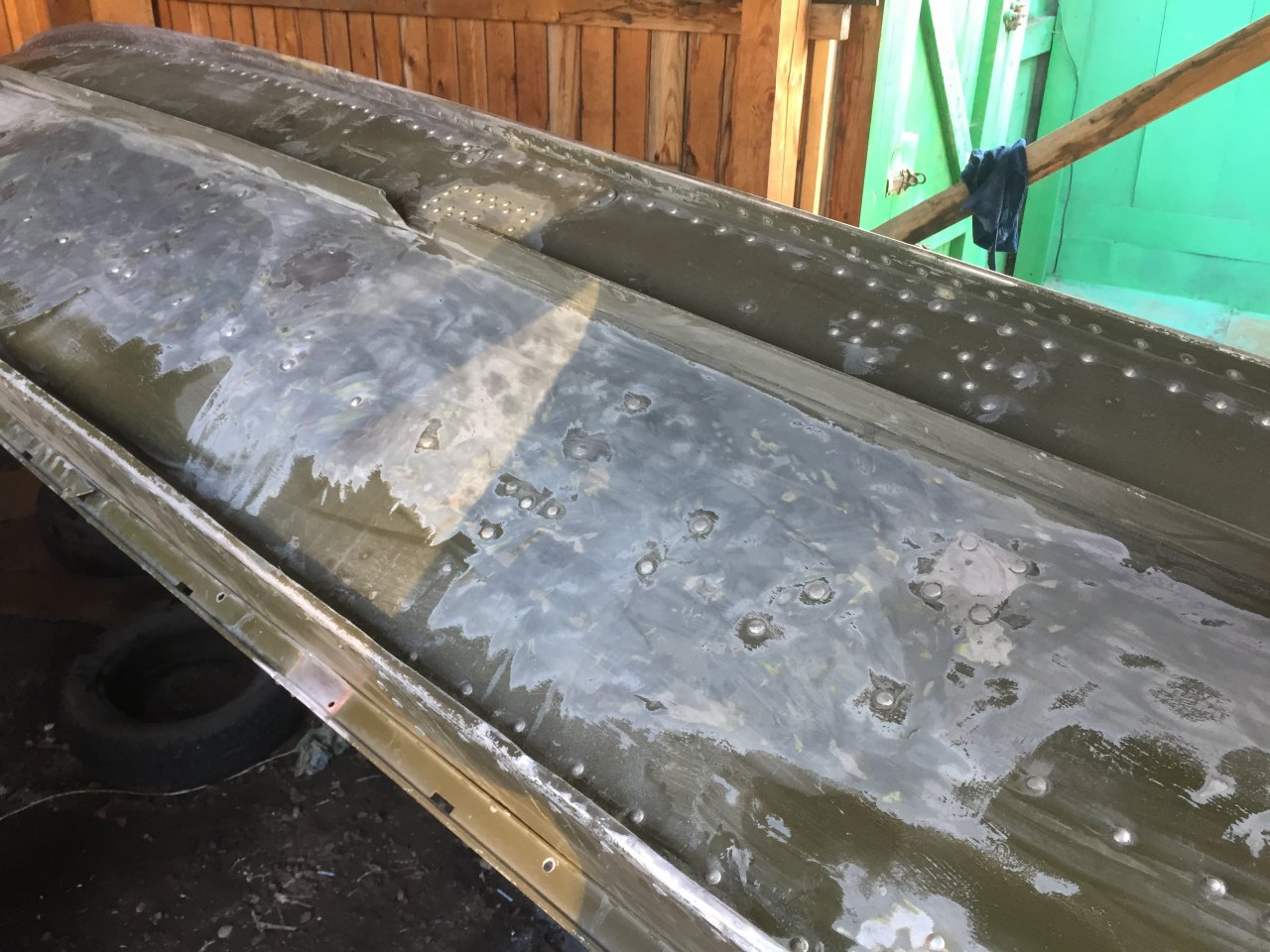

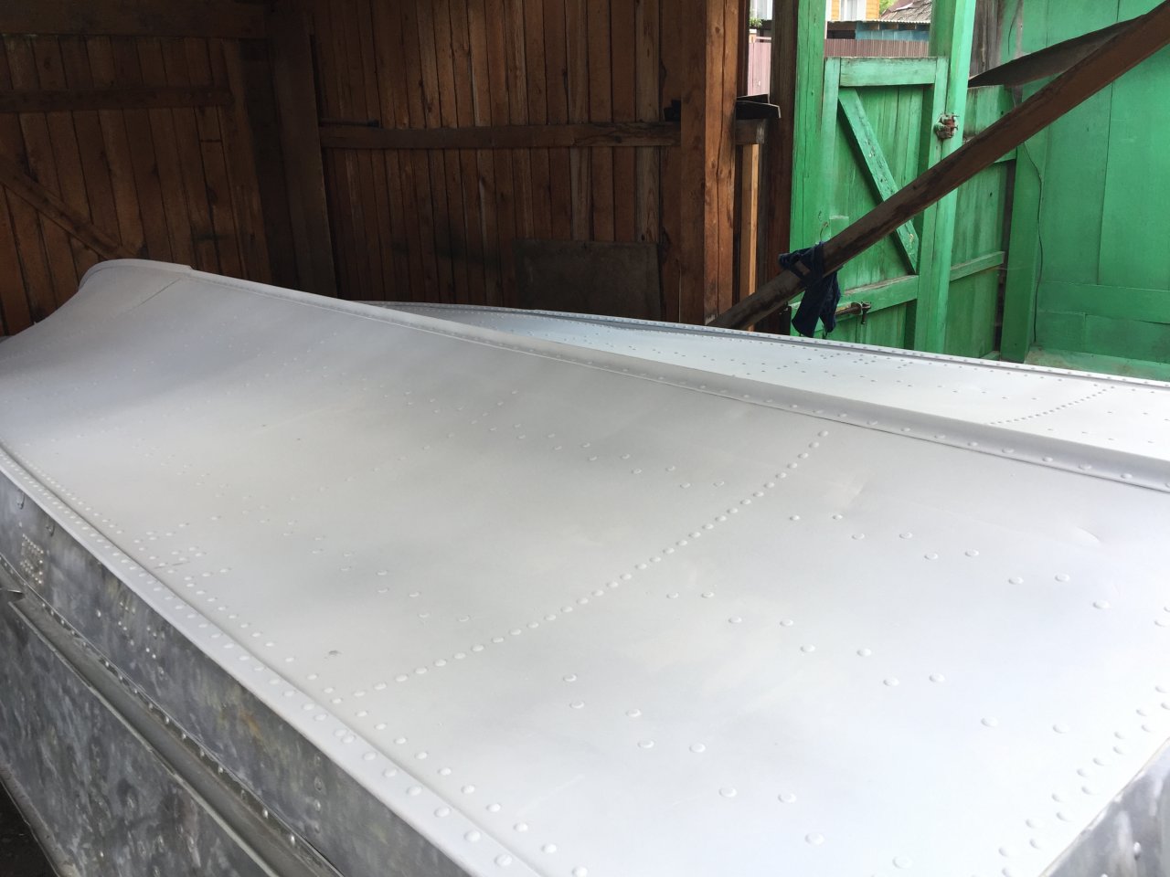

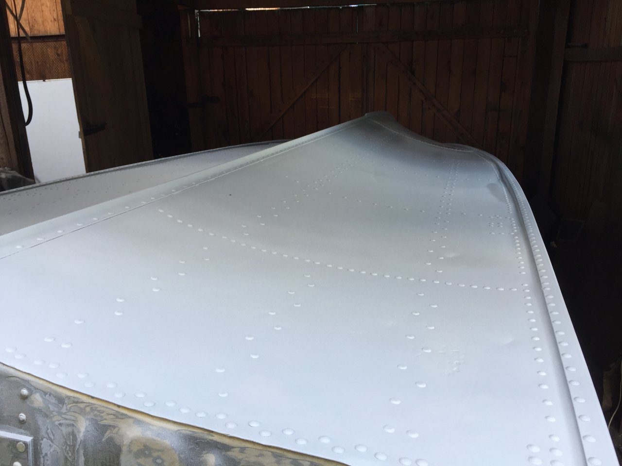

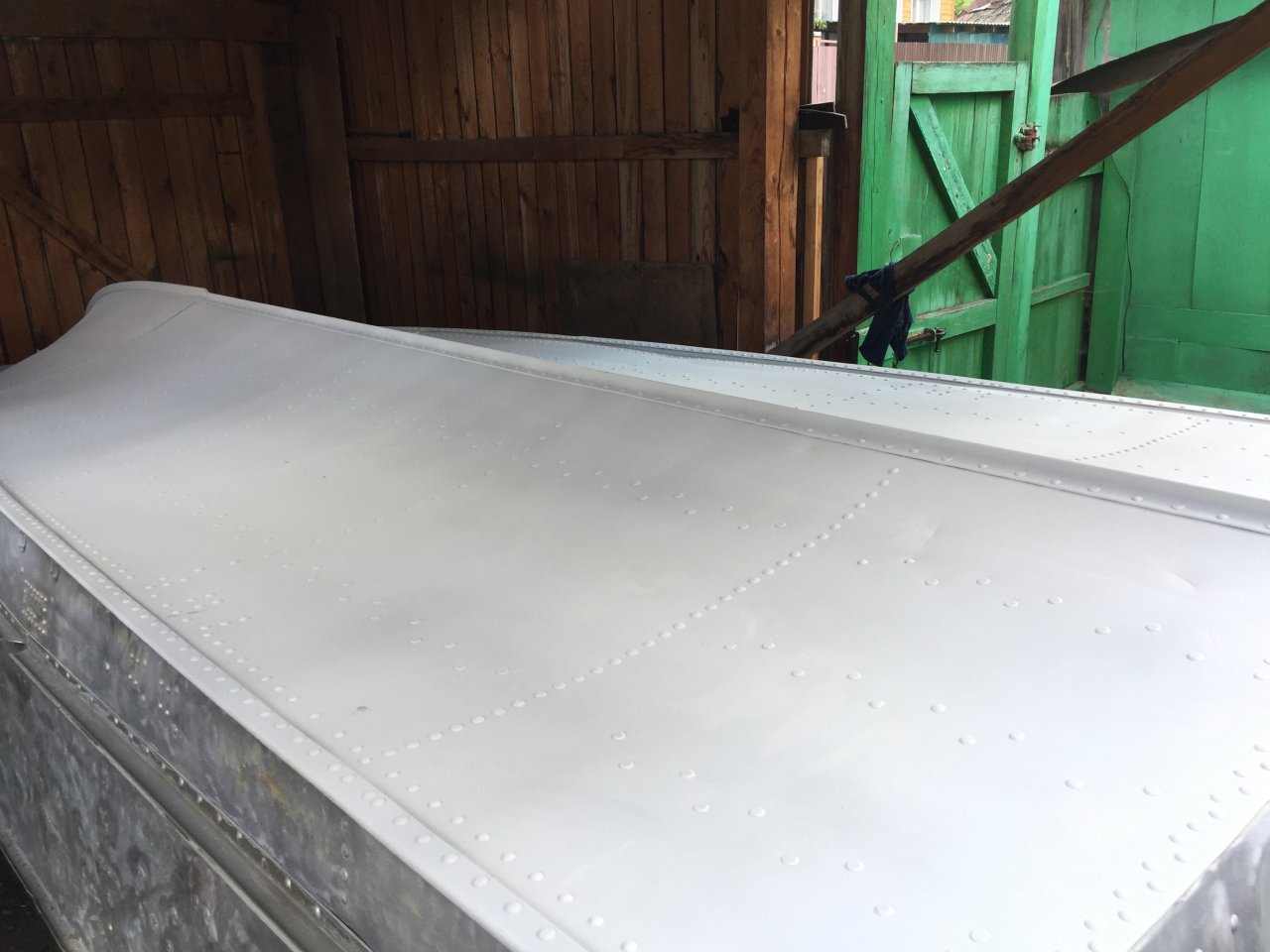

Сегодня продолжили зашкуривание лодки с бортов. Заодно попробовал и пыльнул дно акриловым грунтом "реофлекс 5+1". Правда одна баночка всего была взята 0.8 л. Сначала фосфатирующим немного. Первое крещение "маляра". Так что , для "проф маляра " :mad:хватило только на один слой, кое как. Почему-то отвердитель быстрее кончился чем грунт!!! Добавлял разбавитель Р12 10% наверно маловато. Краскопульт 1.5мм давление 2 очка. получилось Класс.:pardon::oops: Мне нравиться.
Сегодня заехал в сервис по ремонту Аллюминиевых лодок. Узнал чем они красят. Полиуретановые краски или Раптор. Видел у мастеров лодка Обь-1 вся покрыта Раптором, говорит, неплохо покрытие ходит, не отваливается (только при больших ударах о камни и т.п). Краску снимают пескоструем , потом грунт и Раптор. Вот как-то так.
Немного фоток:
184467184468184469184470184471184472184473184474184475184476184477
8 541
3 283
1 887
Всем Привет!!
Немного фоток:
Посмотреть вложение 184467Посмотреть вложение 184468Посмотреть вложение 184469Посмотреть вложение 184470Посмотреть вложение 184471Посмотреть вложение 184472Посмотреть вложение 184473Посмотреть вложение 184474Посмотреть вложение 184475Посмотреть вложение 184476Посмотреть вложение 184477
Догодайся сколько раптора надо для одного только днища?

А Я думал 2х баночек на всю лодку хватит!!!! А тут штук 6 надо ... ну я попал!!! :?
1 887
:jokingly:чего двух баночек? Раптора комплект, 4банки и разбовитель, и то , это только на днища прогресса 2м:snimau shlyapu:с саплом на писталете гравитекса 6 или 5 мм няпомню
