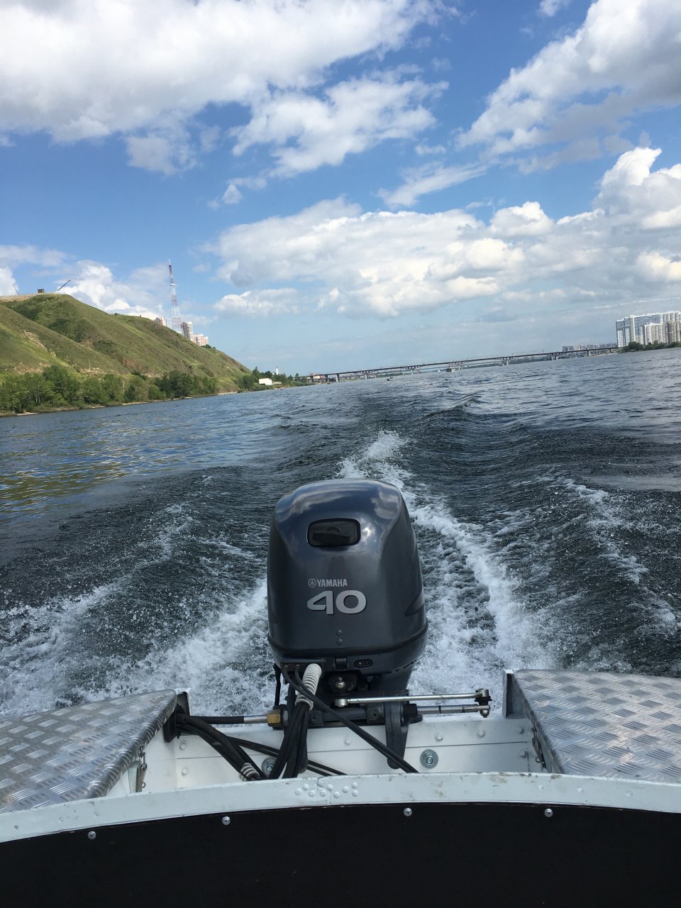

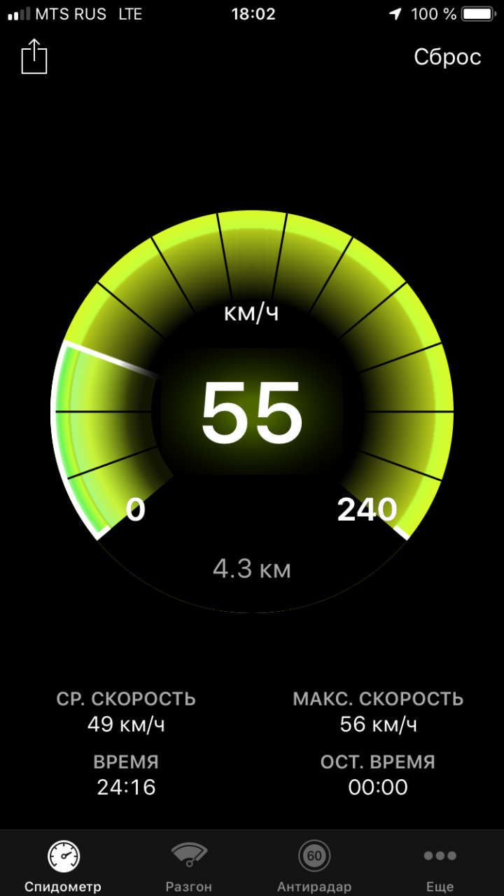

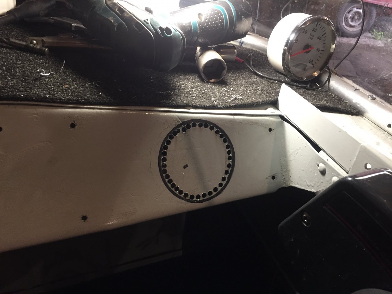

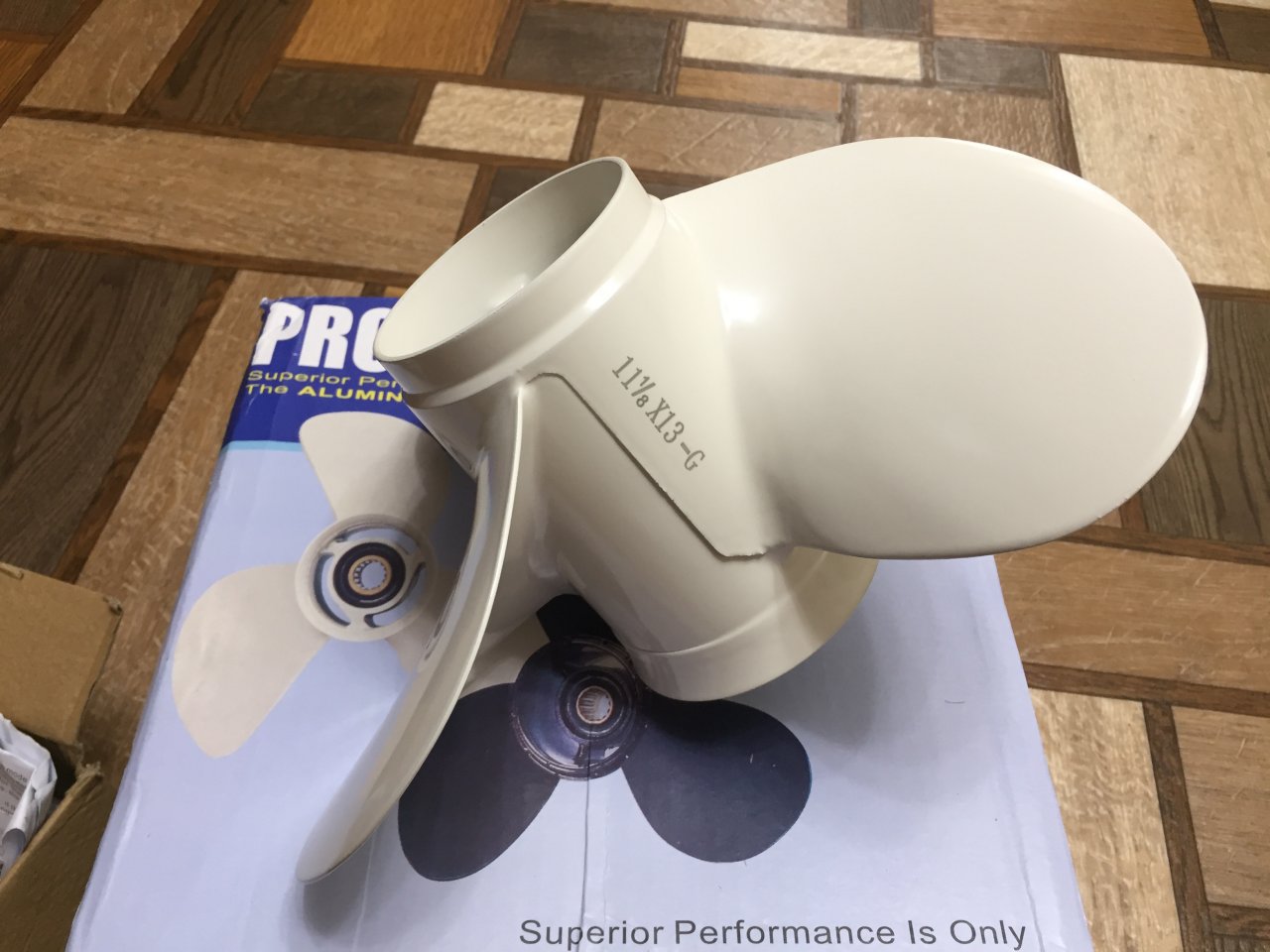

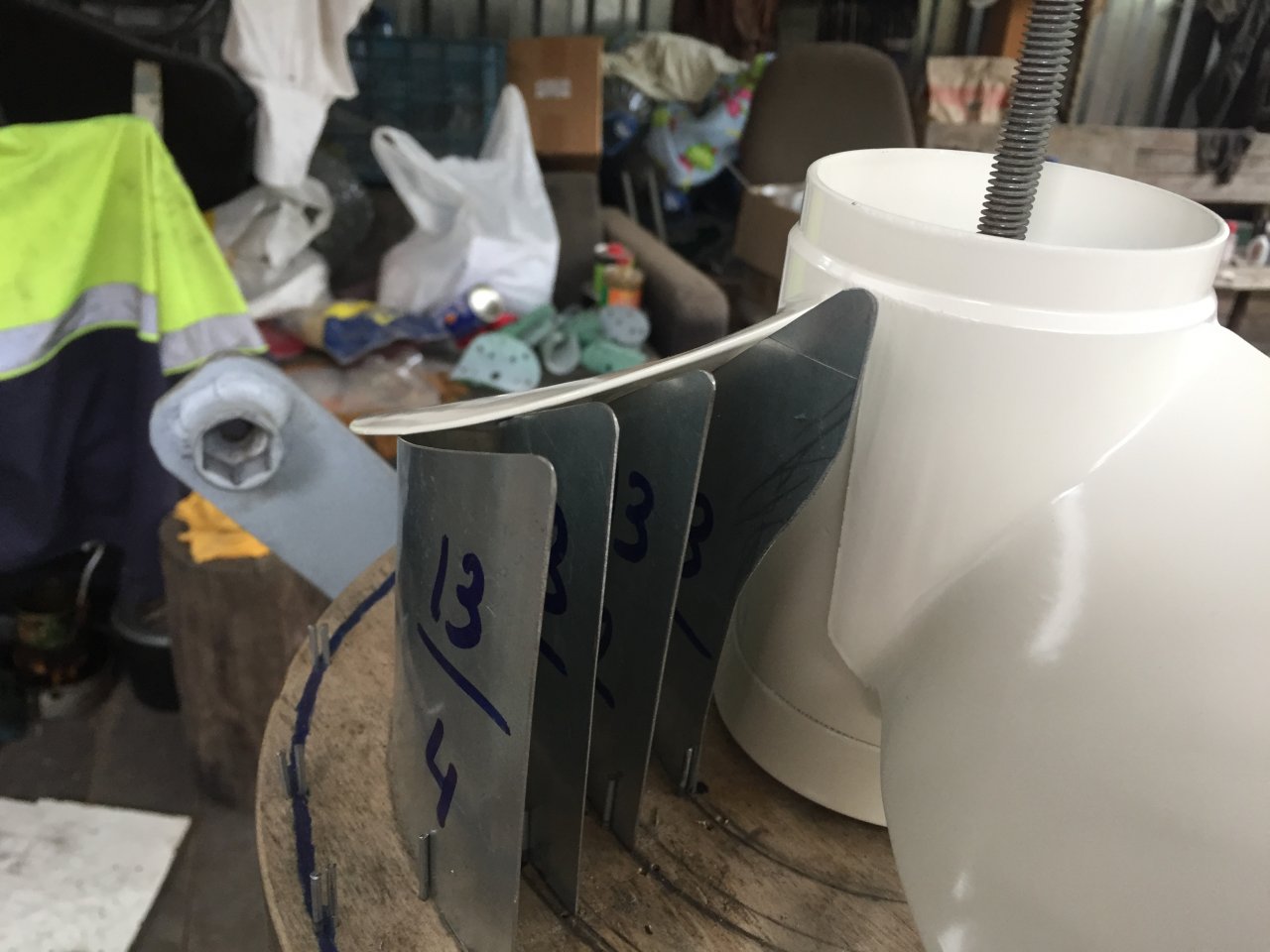

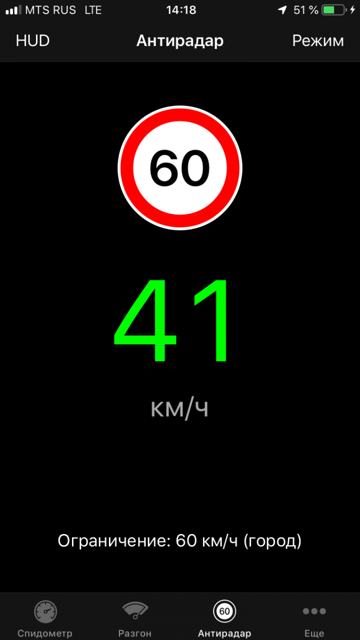

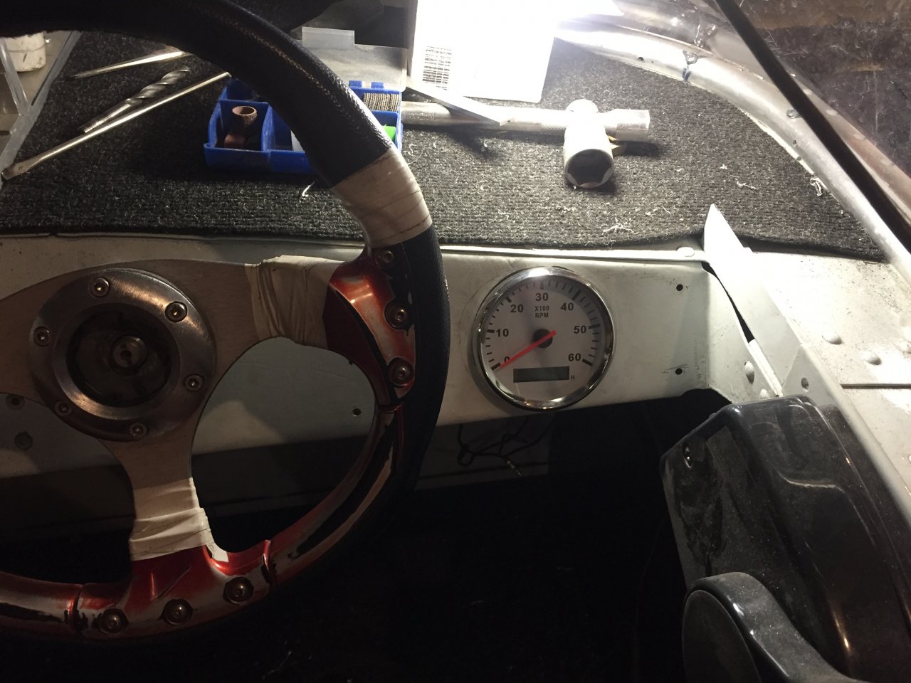

Всем Привет!! Магниты приклеил по совету Андрея " танкиста", на эпоксидный клей . Установил китайский Тахометр. Маленько протестировал винт из али-экспресс ,13-го шага. Скорость 41 км/ч мах против течения , об 5500. По течению 55 км/ч, об 5500. Ну и маленько порыбачили. На видео есть как брызги летят из под ноги, жду комментарии. Транец без клина. При полном поджатии ноги , скорость чуть падает. на 1-2 км/ч. Приходиться совсем маленько отжимать.

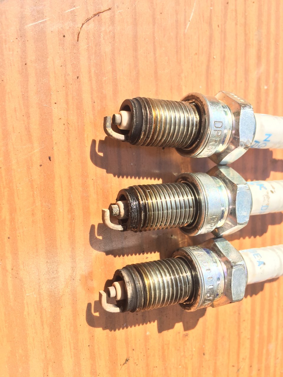

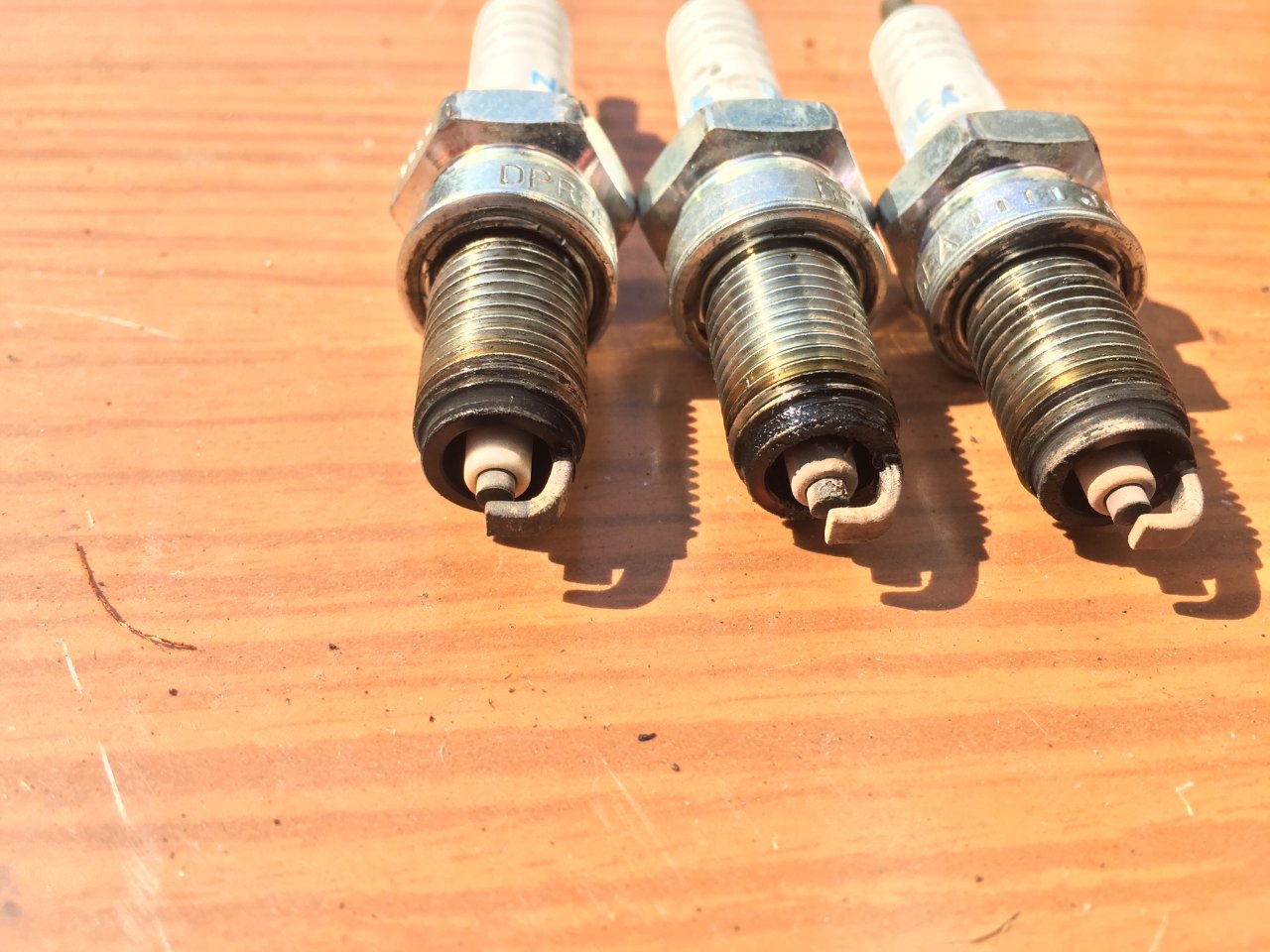

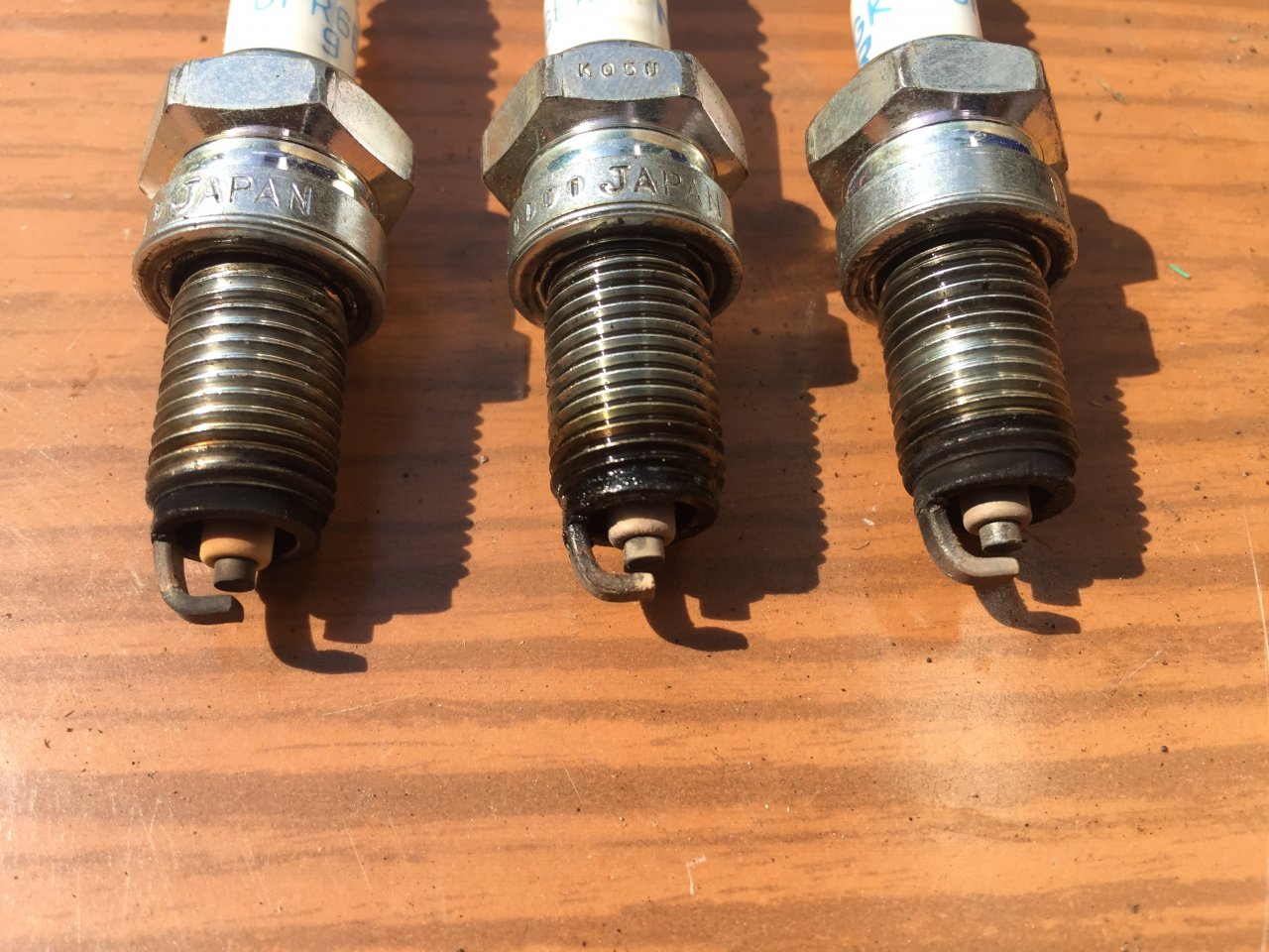

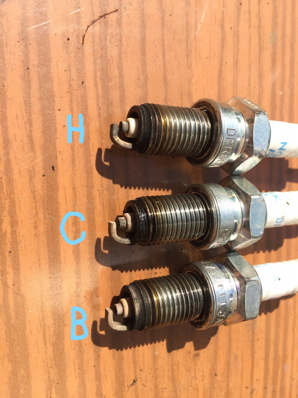

Прокатал 4 моточаса. Выкрутил свечи. Выкладываю на обзор. Знающие , прошу комментарии по состоянию!!!!
Мое мнение: верх- норм, средняя- масло кидает , маслосъемные кольца, либо залегли, либо износились, нижнее-бедноватая смесь, карбюратор. забит жиклер, либо винт ХХ надо немного попробовать открыть.
Кольца , если бы износились, то на всех цилиндрах одинаковый нагар был бы.
210803210804210805210806

Всем Привет!!!
Посмотреть вложение 210803Посмотреть вложение 210804Посмотреть вложение 210805Посмотреть вложение 210806
Вот ты лихо определил по фото состояние колец... А меня больше напряглобы отсутствие масла на свече.
Компрессию померил бы и глянул бы в горшок эндоскопом.

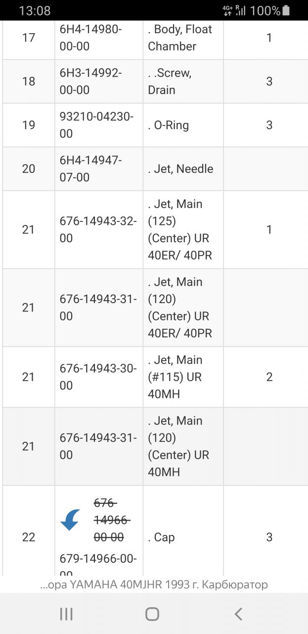

Шаг второй: открываем каталог, ищем свой мотор и внимательно смотрим карбы. Модификаций карбов может быть Хренова туча. Копаем дальше и, скорее всего, находим, что главный топливный жиклер среднего карба имеет отверстие большего диаметра, чем на других. Поэтому льёт от сильнее!
Но это не догма, есть модификации, где три одинаковых, но максимального диаметра...

Привет Борис !!! На счет колец . не утверждаю, а предполагаю . Конечно нужно все проверять. Я в процессе исследования,. Что за двигатель мне достался.
Думаешь , нужно срочно залезть в карбюраторы!! Не хотел сейчас. Лето и так короткое. Прокладки надо будет сразу менять, и т.п.
Думал сезон добить , а дальше "Зима" длинная!!
9 621
6 355
Да ни в коем случае. Более того, у тебя в профиле вроде 2 т мотор стоял, а сейчас вижу 4 т. И масла не должно быть на свече, и нагар хороший в этом случае. Может я попутал что и поспешил с ответом.
Если все работает, зачем мешать жить мотору.
Про карбы написал, т.к. сам недавно с этим столкнулся. Обратил внимание, что вроде одинаковые карбы на 40 лс 2т 3 горшка имеют разные номера (а модификаций карбов нашел вроде 3, начал рыть каталоги и нашел, что у одинаковых карбов отличаются главные топливные жиклёры. Более того, они могут ещё отличаться в зависимости от рынков ввиду экологических норм, например для 40 лс: 1.2, 1.25 и 1.2 или 1.15, 1.2 и 1.5. Начал копать, и выяснил, что эта схема нужна для охлаждения прошня среднего горшка, как самого термонагруженного. Но при этом на полтосе стоит везде 1.3, а есть и другие схемы на тех же полтосах, например с 1.35 и даже больше. Но на тех карбах диффузоры и эмульсионные трубки другие. С последними не разобрался.
Я в июне перегрел мотор, причину так и не нашел. Есть подозрения, но оставим их за кадром. Выяснилось, что у меня были перепутаны жиклёры: 1.25, 1.2 и 1.2. Но средний горшок не пострадал, значит причина в ином.
Так что очень полезно изучить техничку перед тем, как лезть в карбы. Более того, вмешательство может повлечь замену уплотнителей. Их придется заказывать: китайские дешевле, но могут сопливиться (я с этим столкнулся), а ещё хуже, если будет подсос воздуха. Вот тут и засада: смесь беднится, горит лучше, выделение тепла больше, а охлаждение поршня хуже. Прямая дорога к перегреву поршня и колец с перспективой прихвата, дорогого и долгого ремонта. Родныой ЗИП дорог и ждать его долго, но проблем с компонентами нет, в отличии от китая С резиновыми шлангами та же шняга.

Вот интересно кто такое придуиал разные жиклеры пихать в синхронно работающие карбы
Как только изменится подача в отдельный кател топлива ,сразу повлияет на износ этого котла, так смеси больше, взрыв болше нагрузка на калено тоже больше, о

В хонде тоже есть три вида жиклера

это не ксерокс
И все намера разные,но почему мне например непонятно

Явно не дураки это придумали. И моторы десятки лет с ними работают. Взрыв там не больше, а меньше, т к. смесь богаче. И цилинд этот страдает от перегрева в большей степени, чем два других. Больше всего поршень. Тепло от него можно отвести двумя способами: кольца и топливо. Вот так этот перегрев и компенсируют. На 4т возможно масло как-то позволяет отвести тепло. Но это не более чем мои домыслы.

Этот ксерокс - распечатка с электронного каталога. Просто под рукой была. Ты посмотри каталоги. Не случайно там регион продаж указан. У моторов для некоторых регионов есть свои особенности. Объяснить это можно только сертификационными требованиями: шум, экология и др. Возможно какие-то особенности местной горючки учитываются.

Не трать время! Открывать каждую модификацию для каждого рынка в течение 20 лет не реально. Там столько нюансов вылезет, что голову сломишь: обогатитель на нижнем карбе, на среднем, вообще другие карбы.... Потом добавятся ещё и замены... Как вспомню, мурашки по спине.

7 или 8 двигателей 40 1993года

У семи моторов 40л.с. и 93год, #125центр #115 верх и низ, если 125 больше ,то смесь багаче, кател холоднее, или нужно топливо есче для чего,

Так по жиклеру он наоборот холодный,и смесь багаче
