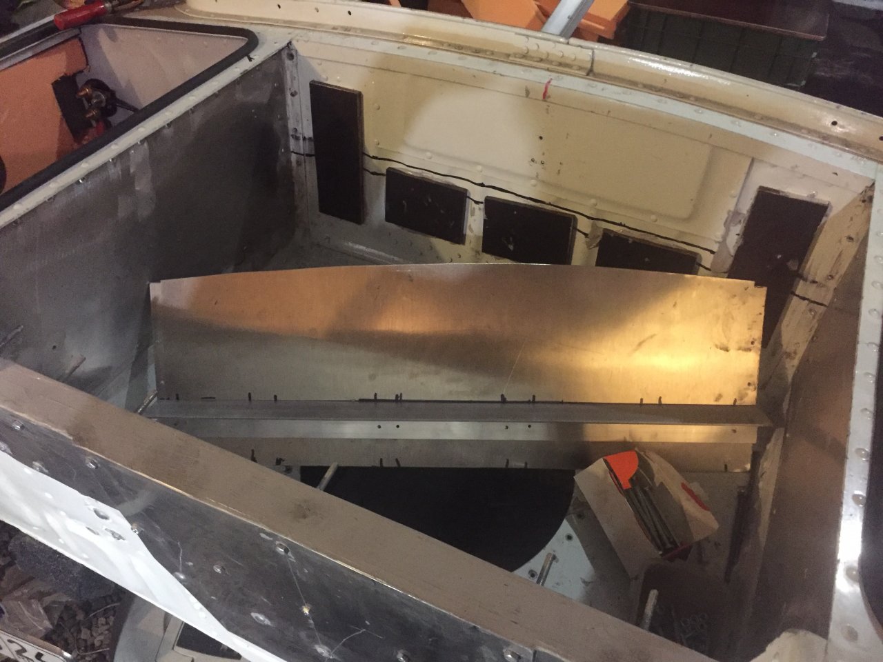

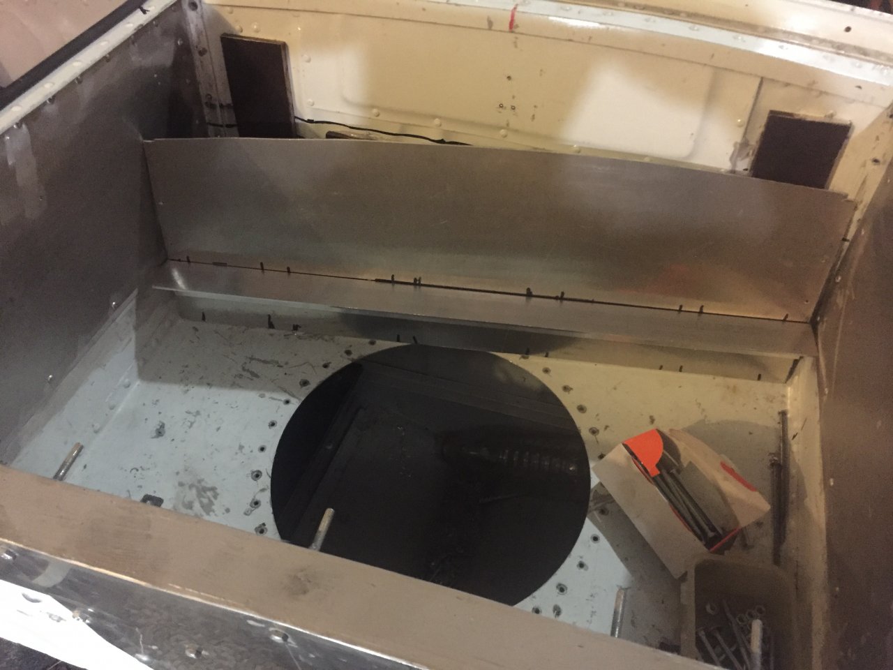

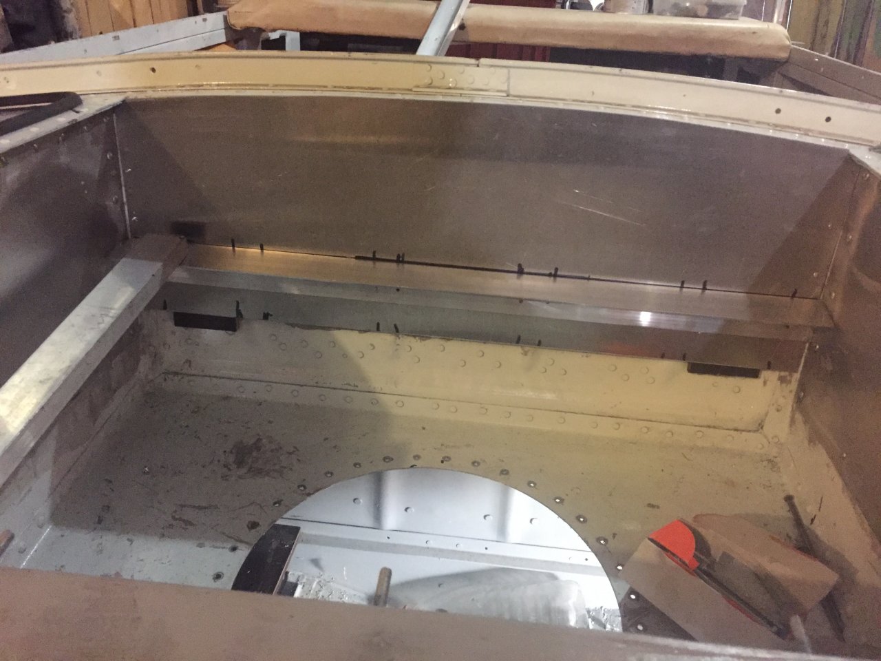

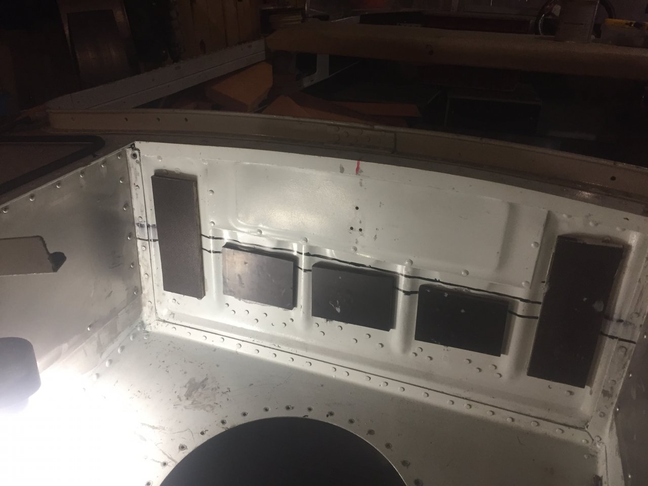

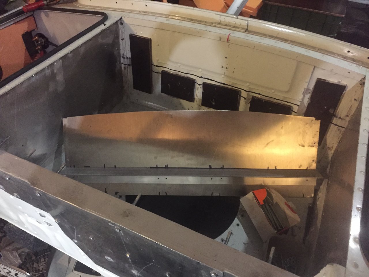

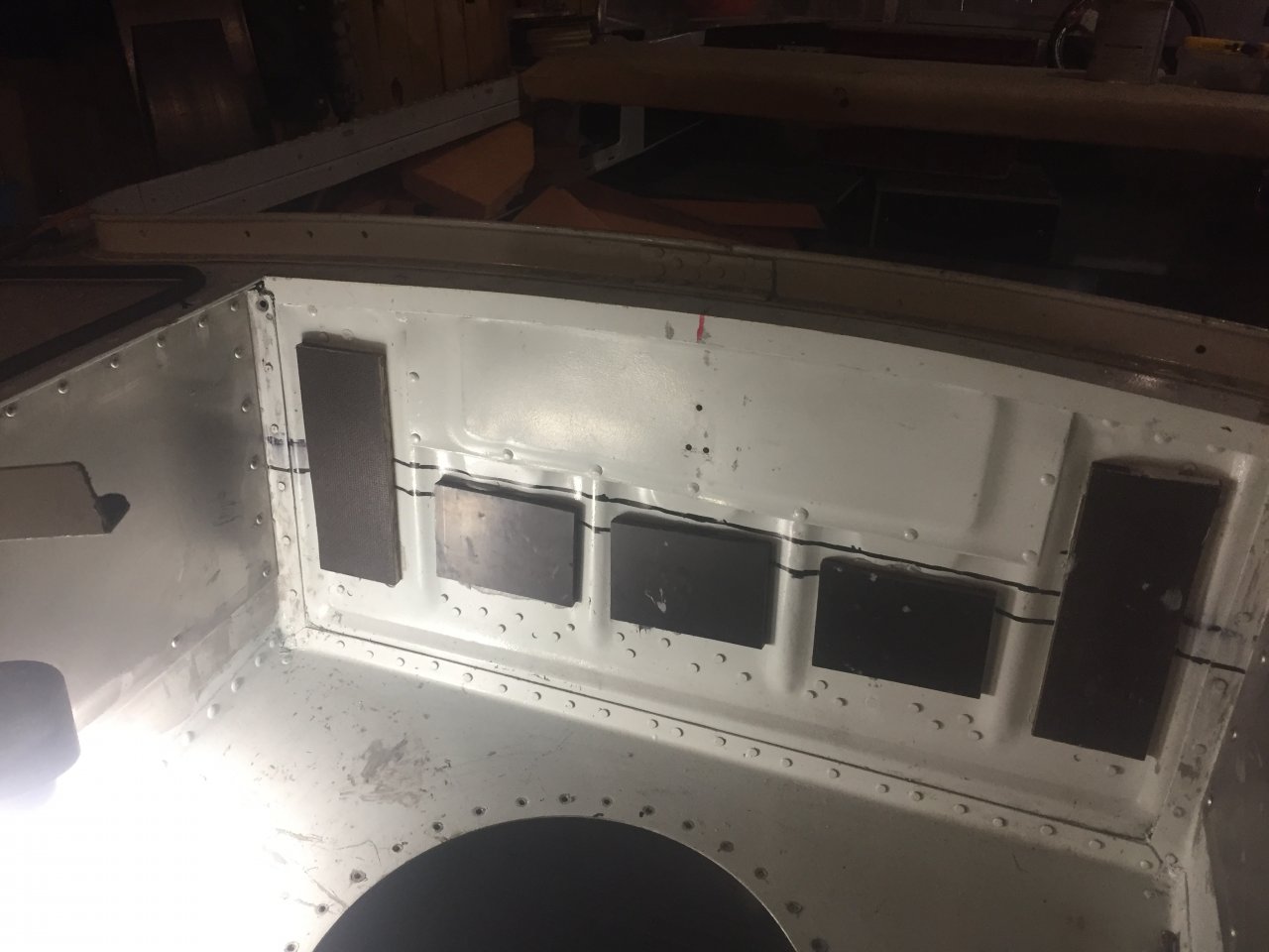

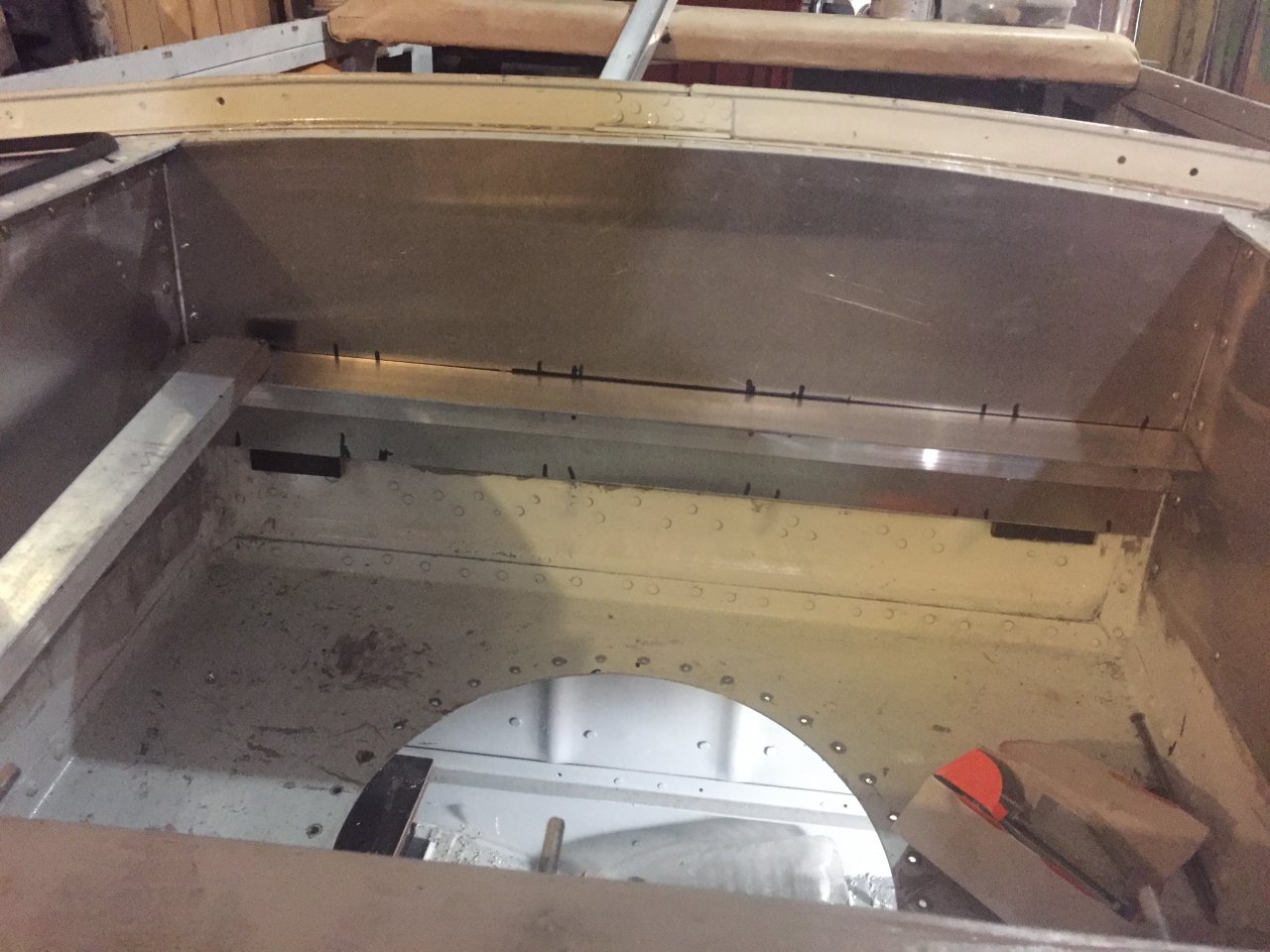

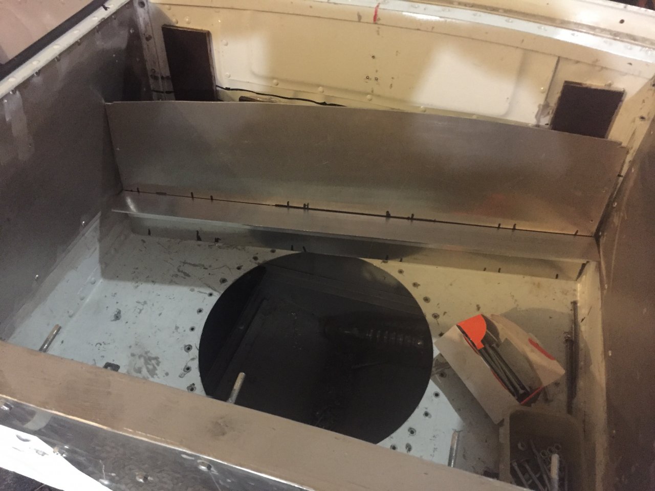

Вот что успел за пару часов. Стенку рецесса выровнял накладками из фанеры, нужной толщины . К листу алюминия приклепаю уголок который будет дополнительно притянут болтами через стенку переборки к швеллеру. По контуру накладной лист клепается заклепками.

Клин нужен, я когда по волне долбящей иду всегда до конца поджимаю, меньше спина болит потом, я бы поставил, у меня стоит, ну в смысле клин :D:dedok, но даже не клин, а трубка вверху транца.
Ты что трубку с верху положил, между транцем и двигателем ,а дальше пустaта??
Фото:
Посмотреть вложение 207610Посмотреть вложение 207611Посмотреть вложение 207612Посмотреть вложение 207613
Зачем все это ? Лишний вес , прочность и главное жесткость почти не изменил , введеш бестолковый объем в который со временем мокрый песок собиратся будет , вся конструкция на мой взгляд ересь какая то . Там главное боковые стенки с днищем связать , хотябы на задней половине . Проанализируй все заново , можно же красиво и функционально доработать . Фанера между листами для выравнивания я даже назвать не решаюсь что это , выпровить местами зиговку , в чем проблема ? Короче мне очень не нравится , извини за прямоту.[/QUOTE]

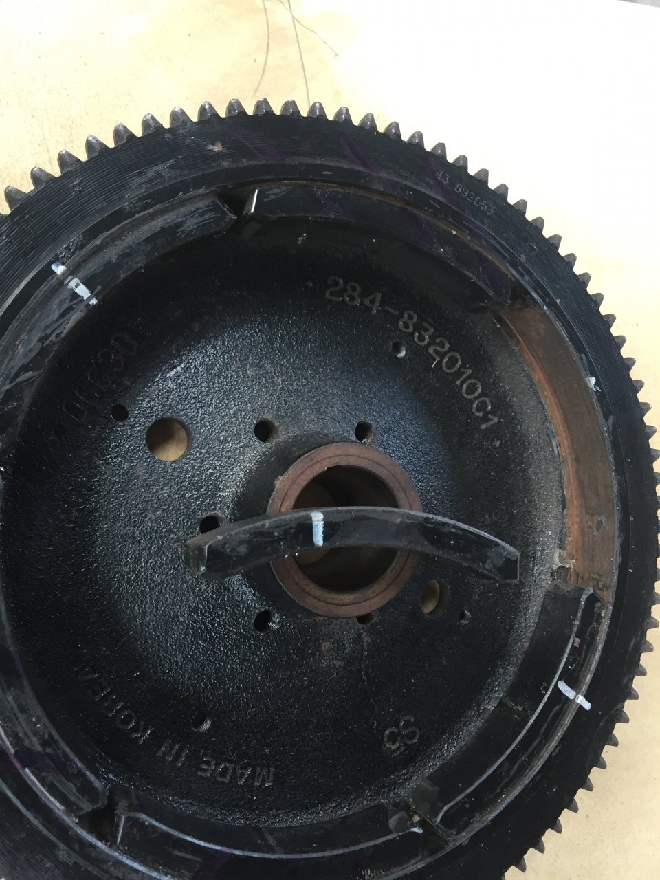

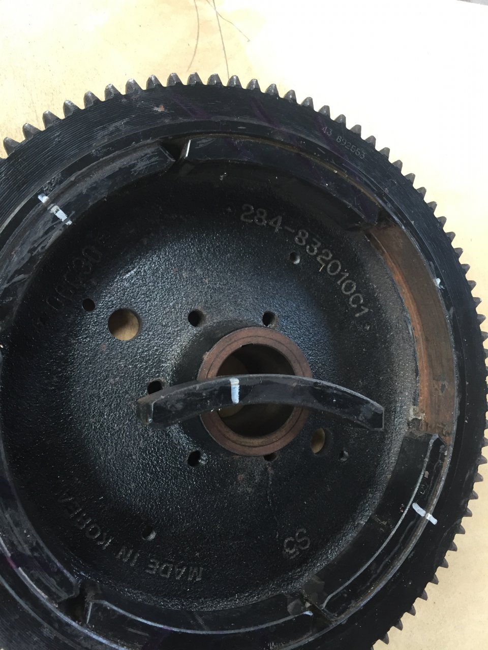

Привет !! Сегодня пришел новый ремень. Снял маховик . Один магнит остался на катушках . Чем приклеить его к маховику?

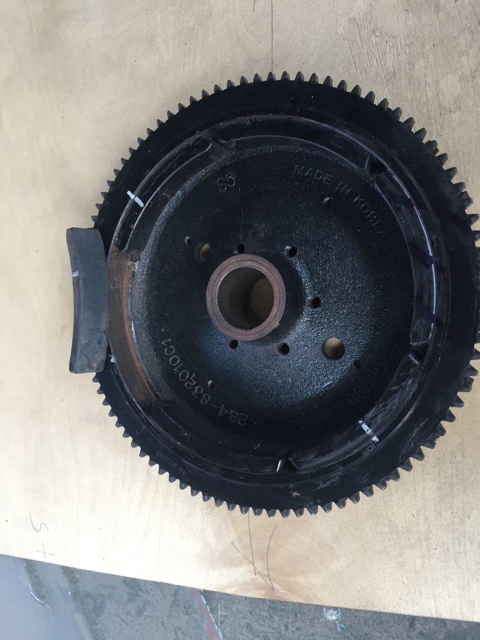

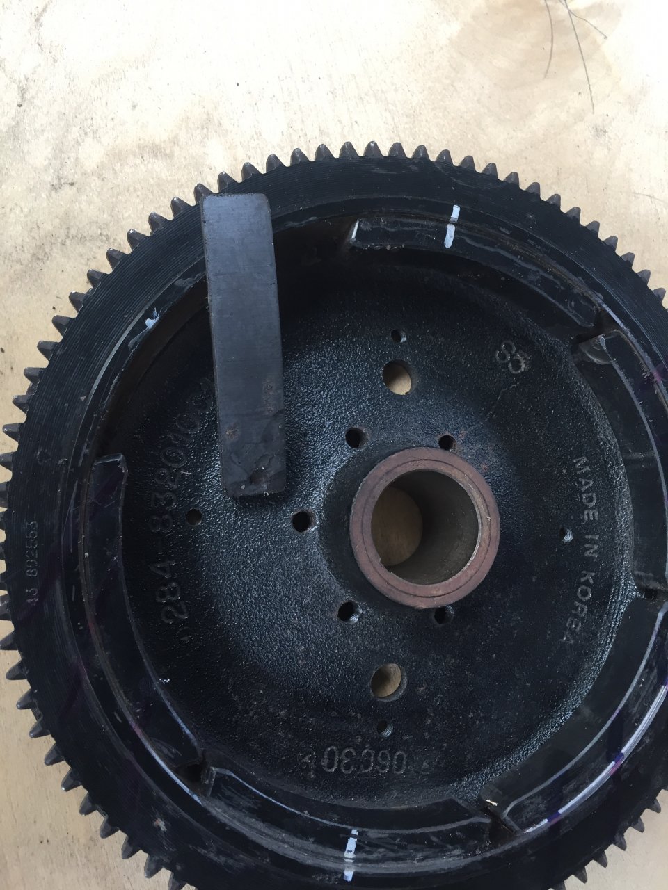

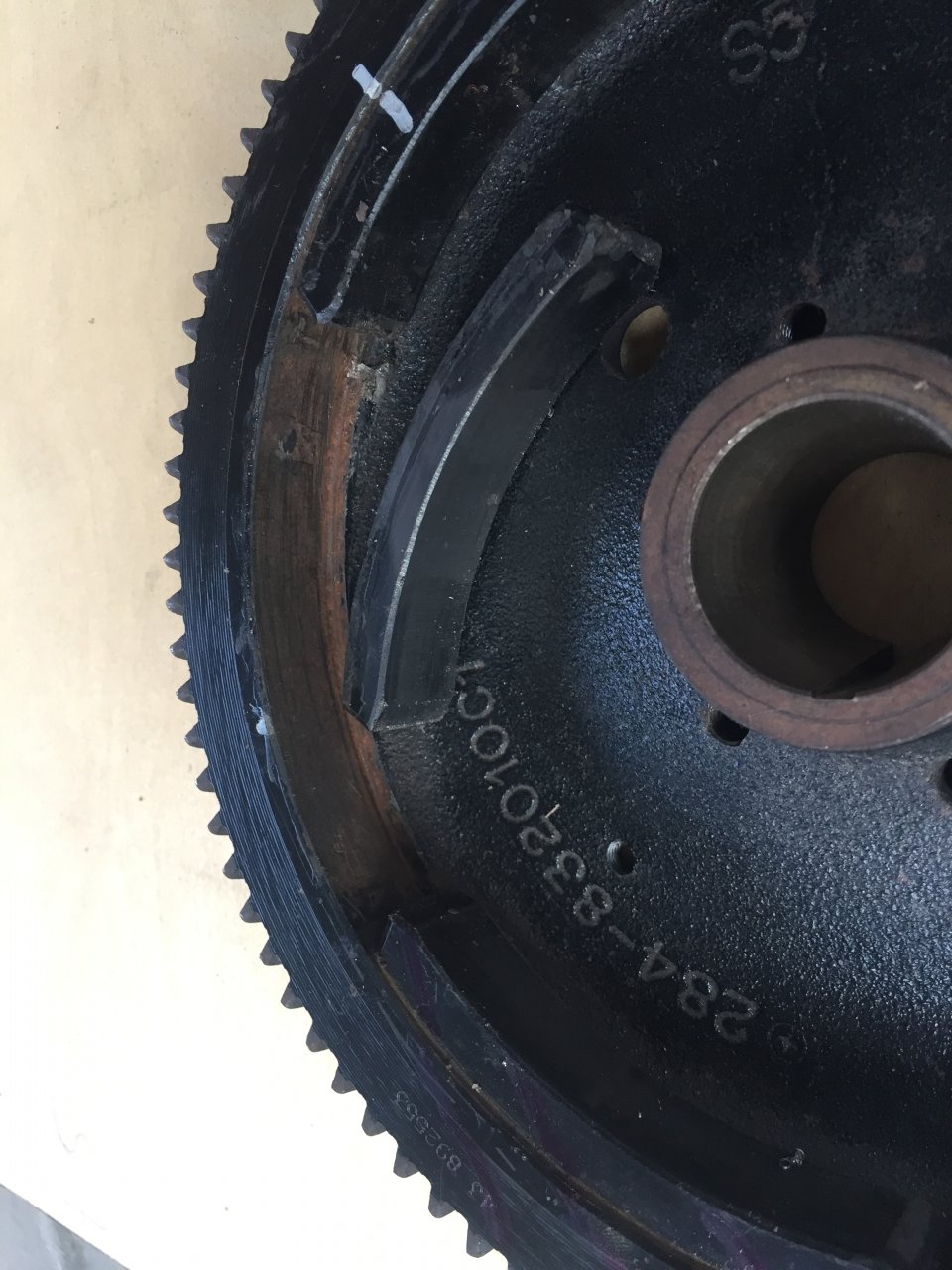

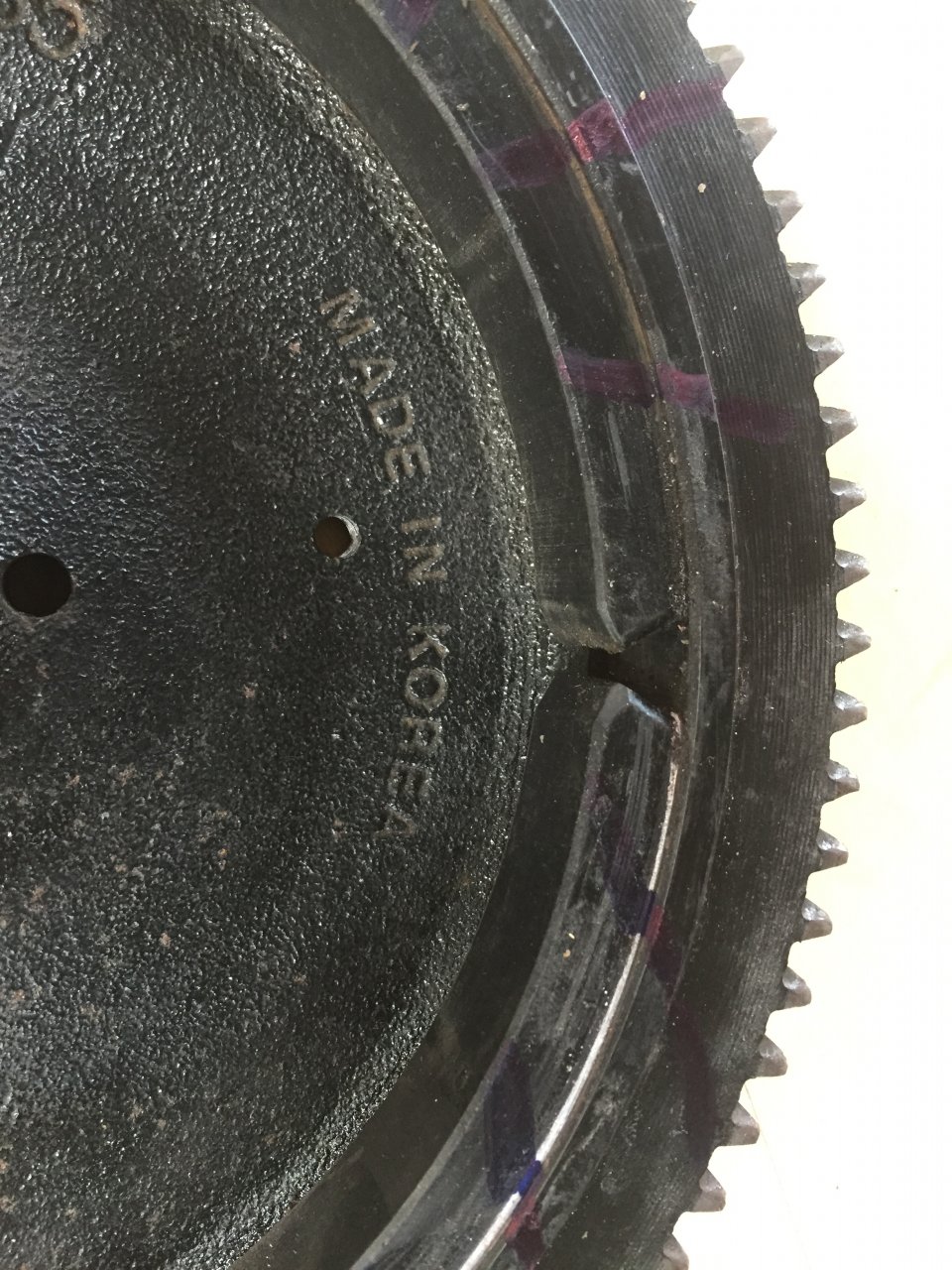

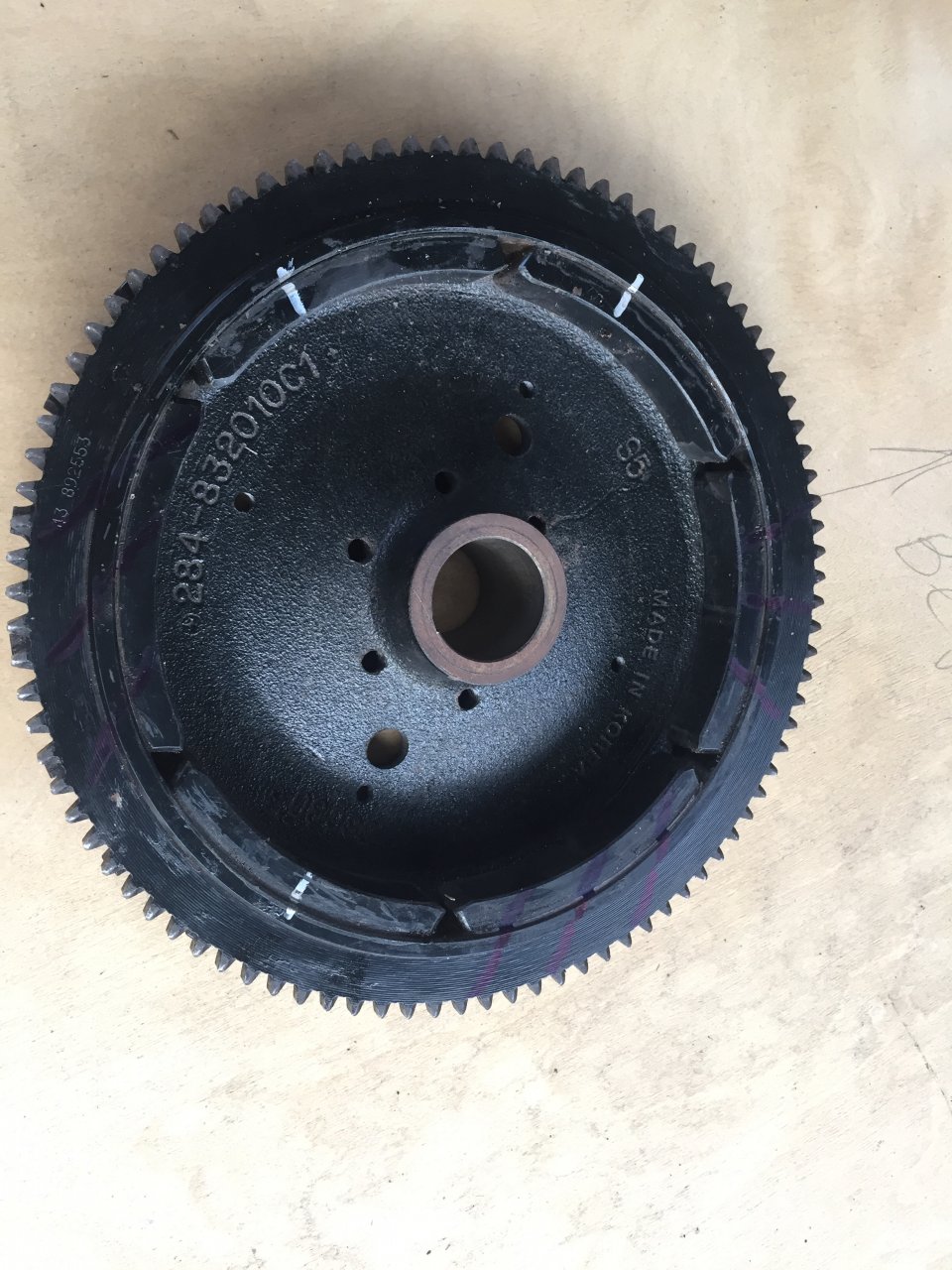

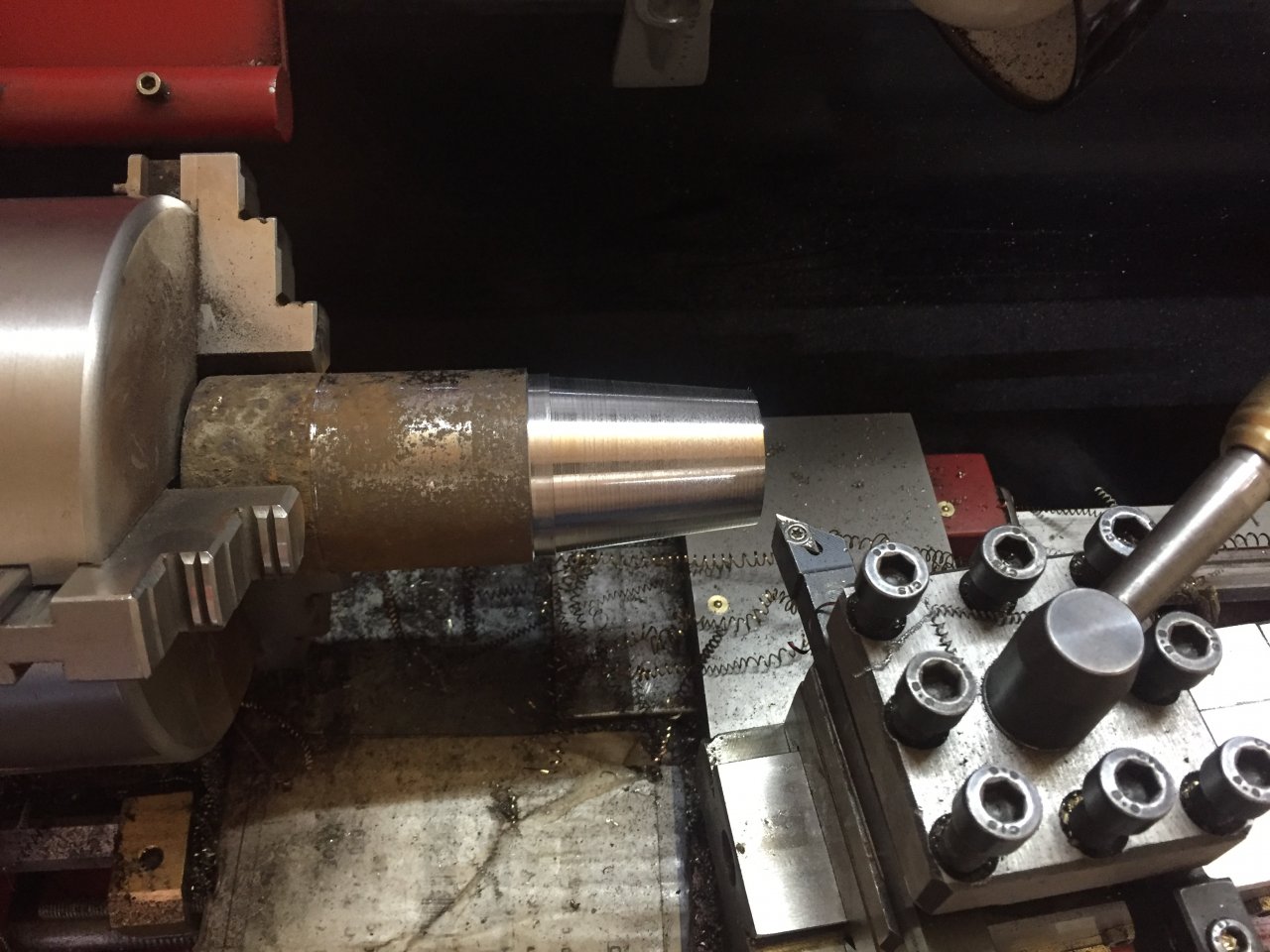

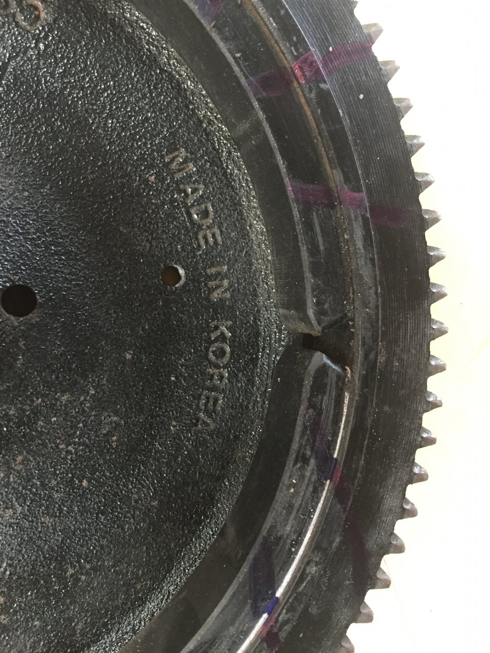

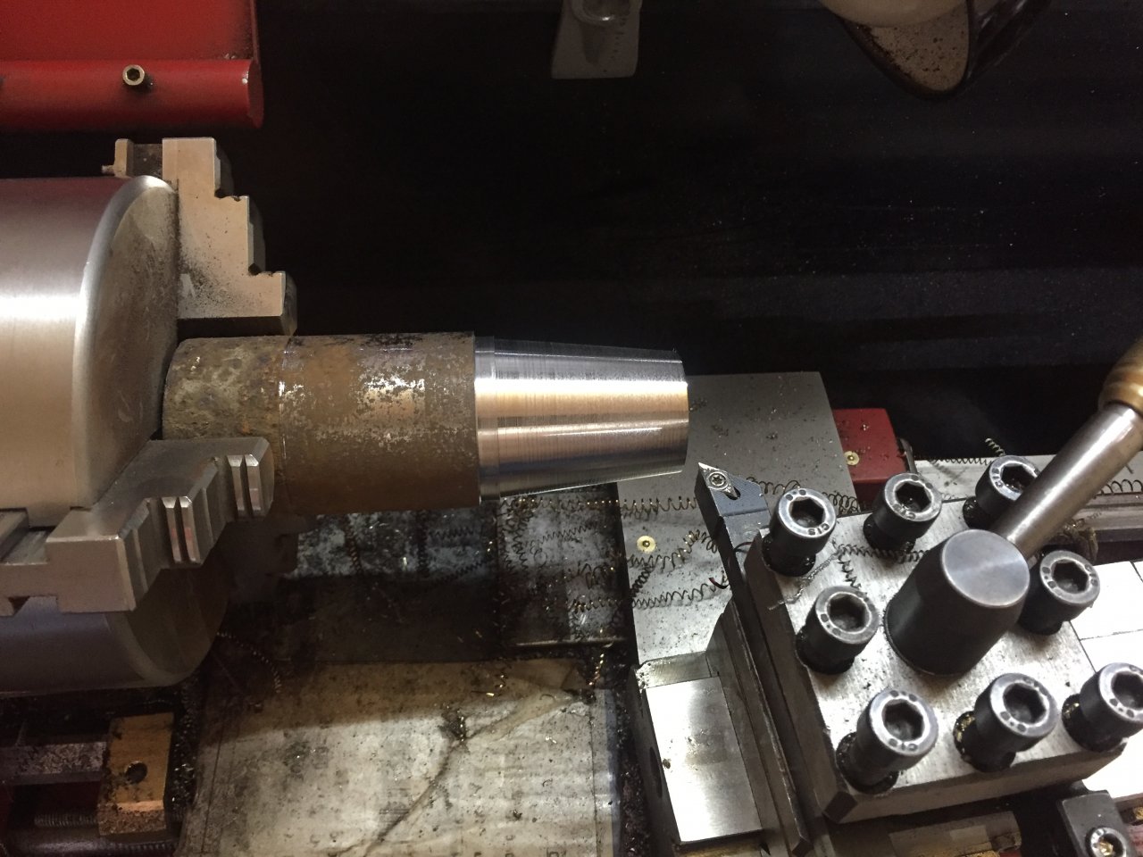

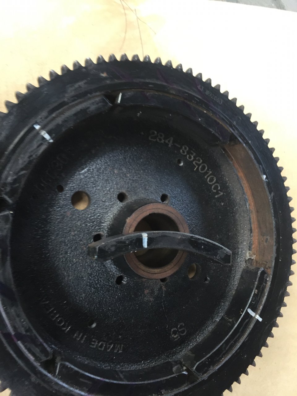

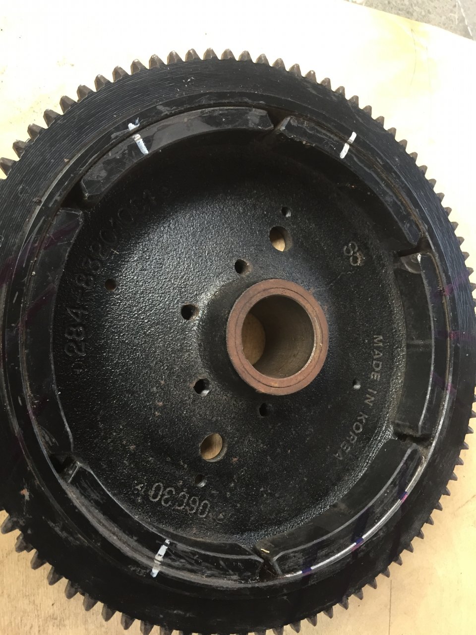

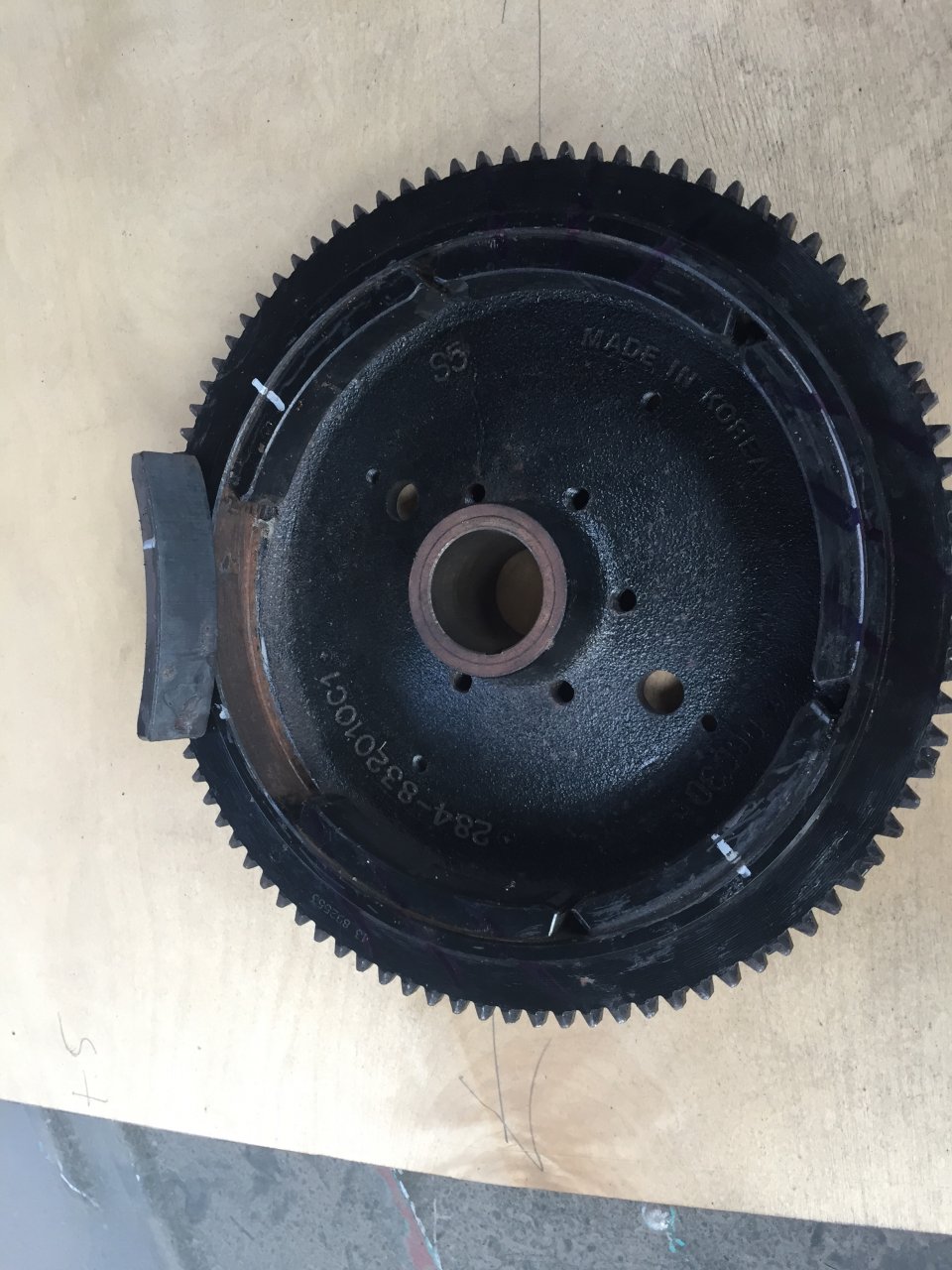

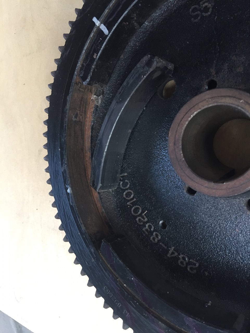

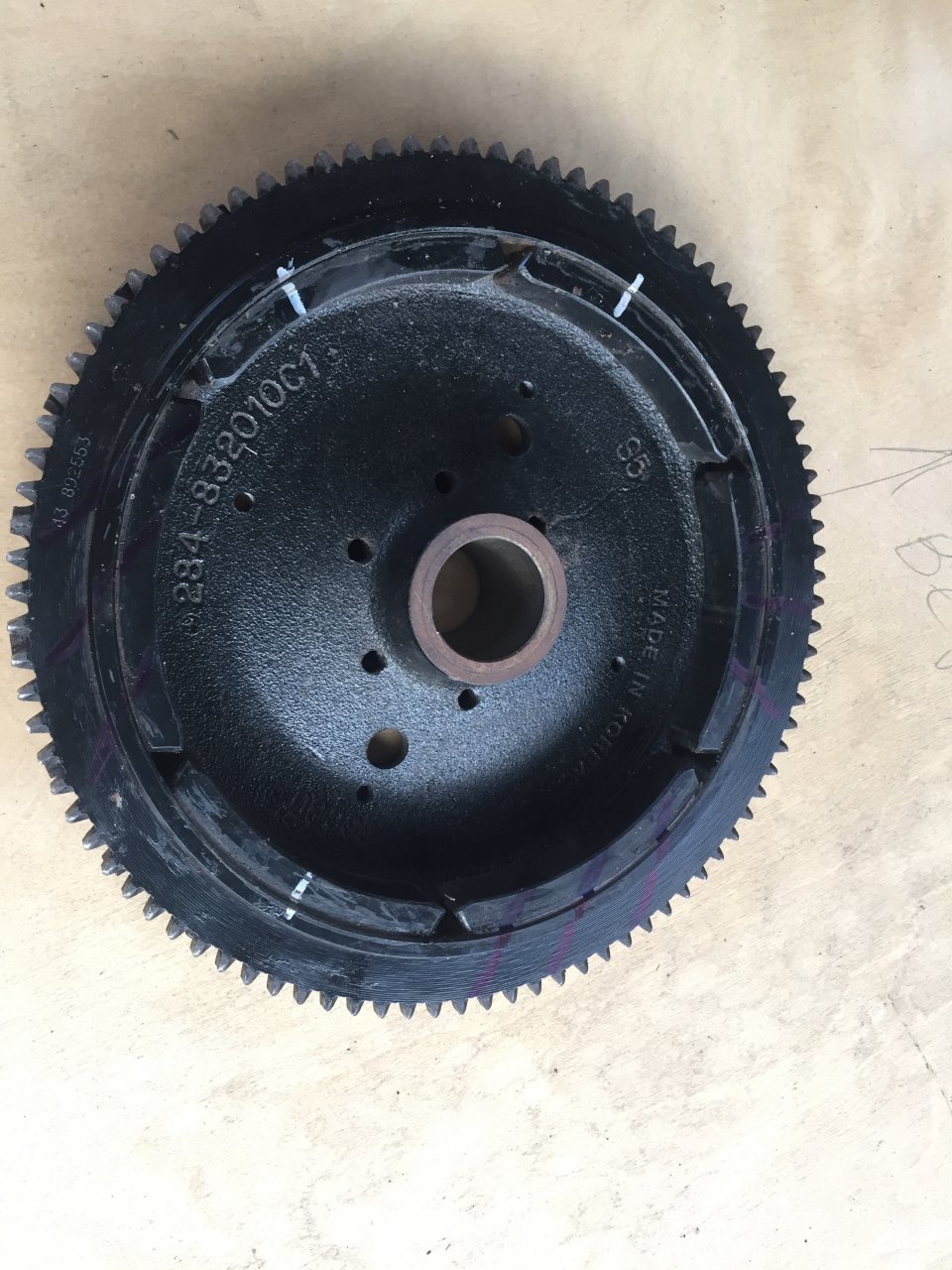

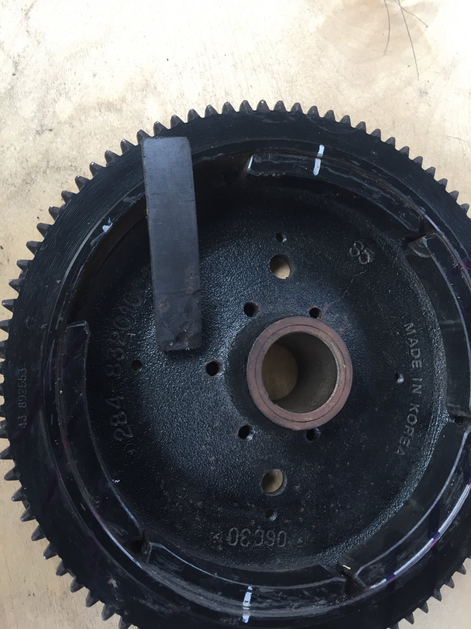

Всем привет !! Выше писал , один магнит оторвался. Приклеил его на фиксатор резьбы ,красный. День дал высохнуть ,отверткой оторвать не смог. Попробовал остальные подковырнуть. Ещё один отвалился. Отваливается от маховика ,там ржавчина. Клей Со слоем ржавчины,остается на магните.Что делать ,чем приклеить ,не знаю,подскажите? Почему-то маховик, маде ин Корея!!! 209738209739209740209741209742209743209744209745Начал делать конус , для балансировки Маховика.209746

на ямахе стоят корейские маховики :lol::lol:

Всем привет !! Выше писал , один магнит оторвался. Приклеил его на фиксатор резьбы ,красный. День дал высохнуть ,отверткой оторвать не смог. Попробовал остальные подковырнуть. Ещё один отвалился. Отваливается от маховика ,там ржавчина. Клей Со слоем ржавчины,остается на магните.Что делать ,чем приклеить ,не знаю,подскажите? Почему-то маховик, маде ин Корея!!! Посмотреть вложение 209738Посмотреть вложение 209739Посмотреть вложение 209740Посмотреть вложение 209741Посмотреть вложение 209742Посмотреть вложение 209743Посмотреть вложение 209744Посмотреть вложение 209745Начал делать конус , для балансировки Маховика.Посмотреть вложение 209746
Эпоксидной смалой приклееть

простая смола не удержит! Надо что-то типо Poxipol в двух тюбиках который. Им даже накладки на колодки клеют.
Есче и как удержит, она тоже двух компанентная,

А температурный режим ? Надо термостойкий наверно.

ну и клей себе обычной смолой, а другим такую хрень не советуй

а ты после работы с эпоксидкой сильно воняешь? может это был не клей, задумайся!

Ну вы блин даете!!!! Как остальные оторвать и переклеить?
