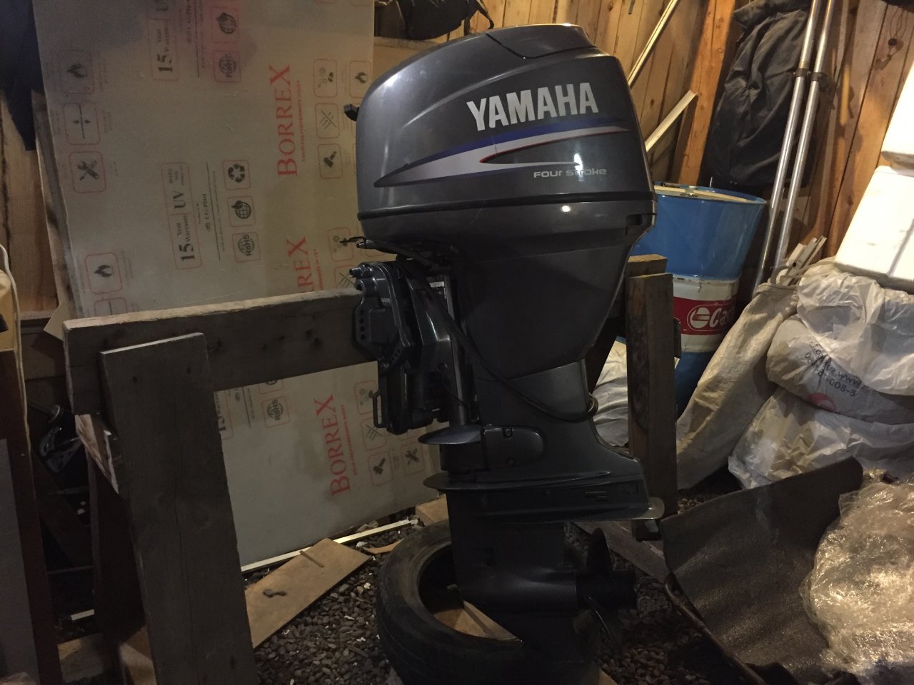

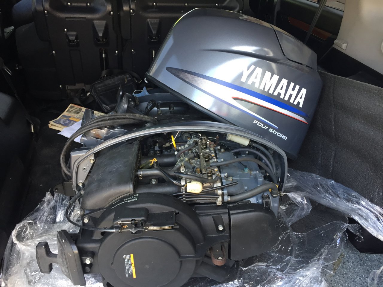

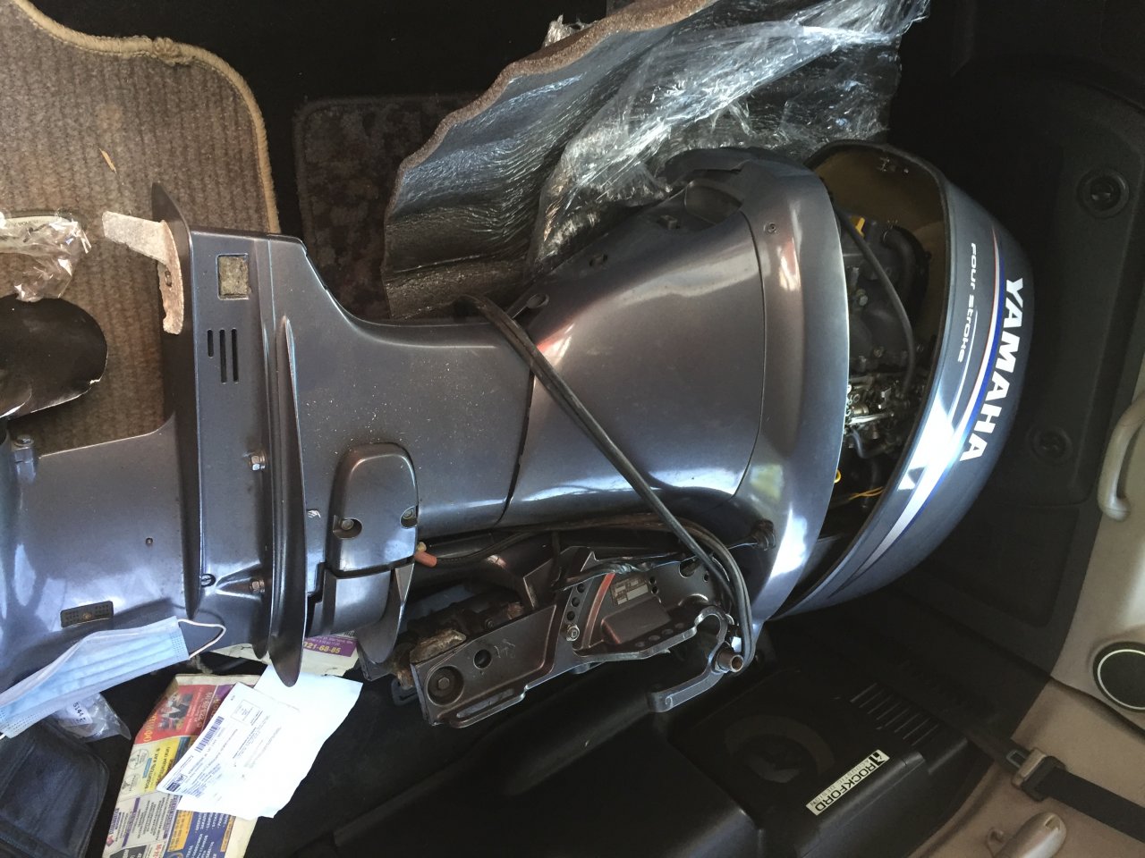

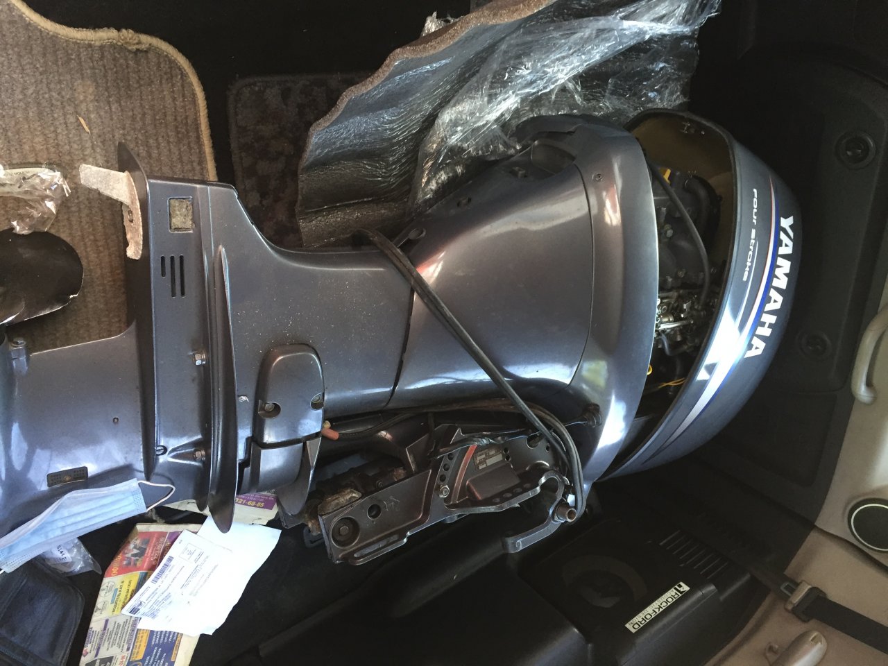

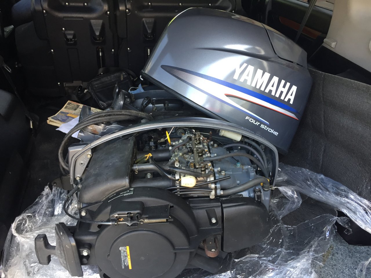

Всем привет!! Сегодня забрал двигатель. Ура!! На первый взгляд , вроде ничего. Будем проверять.
207085

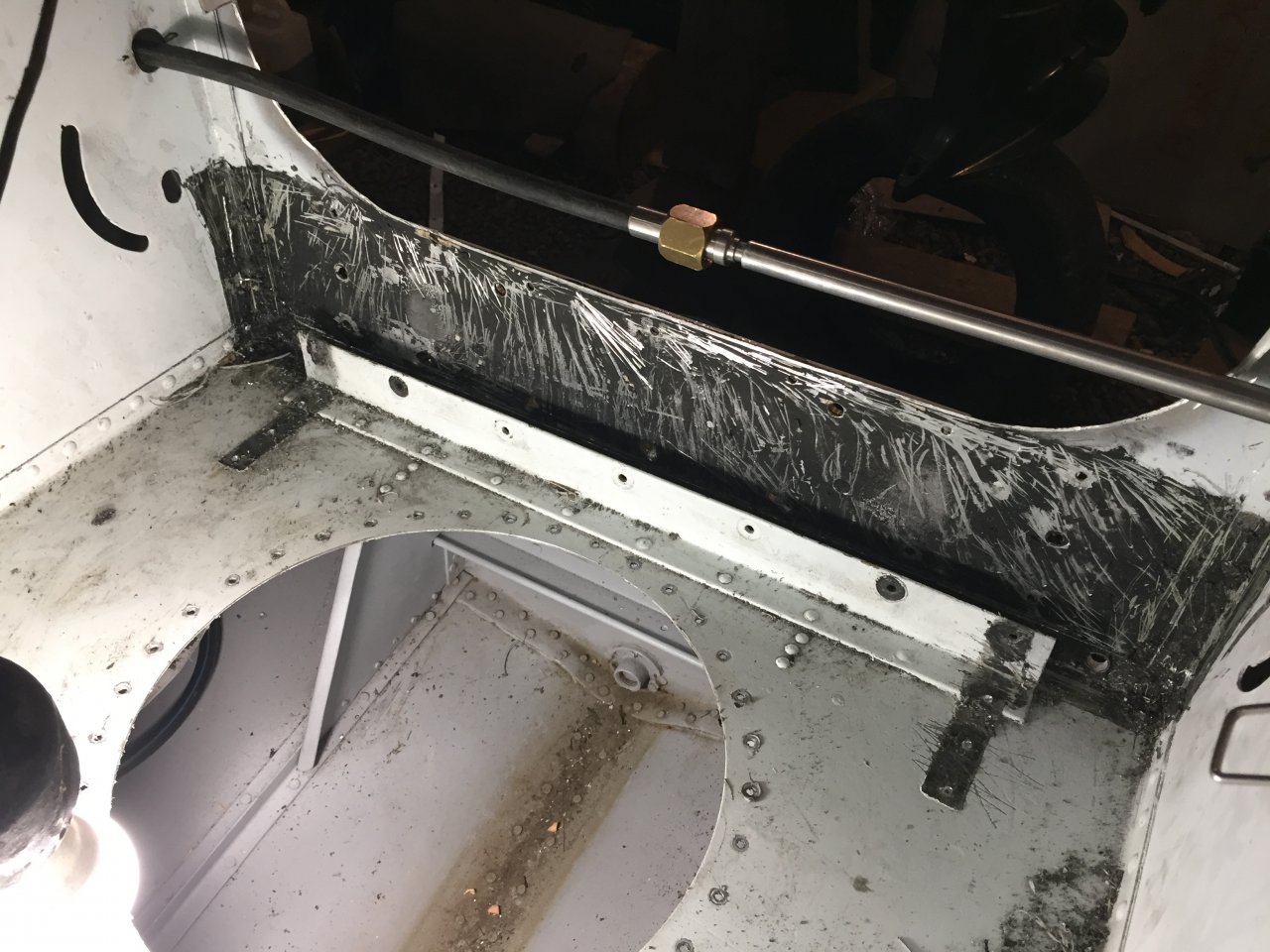

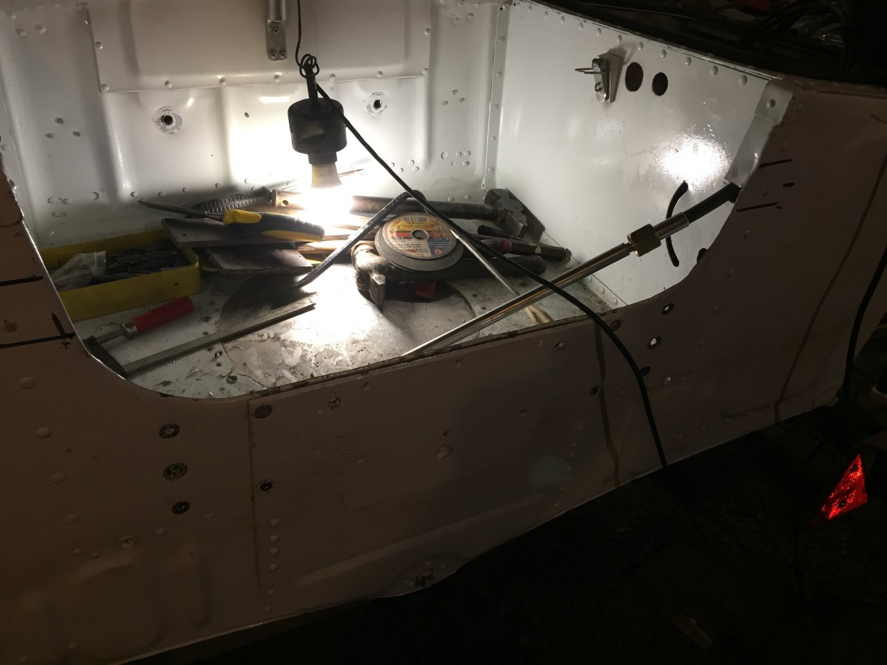

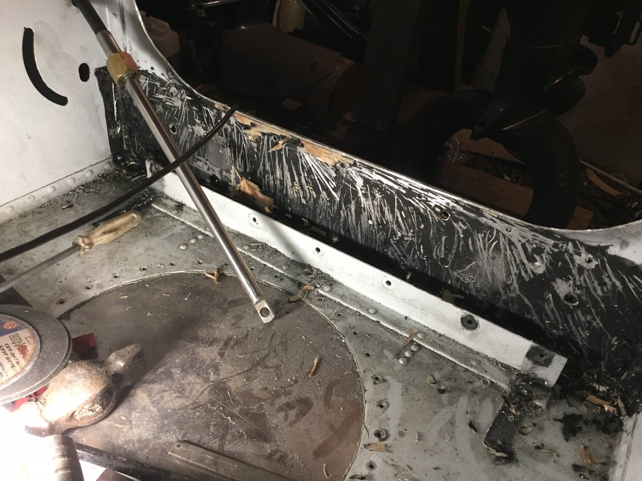

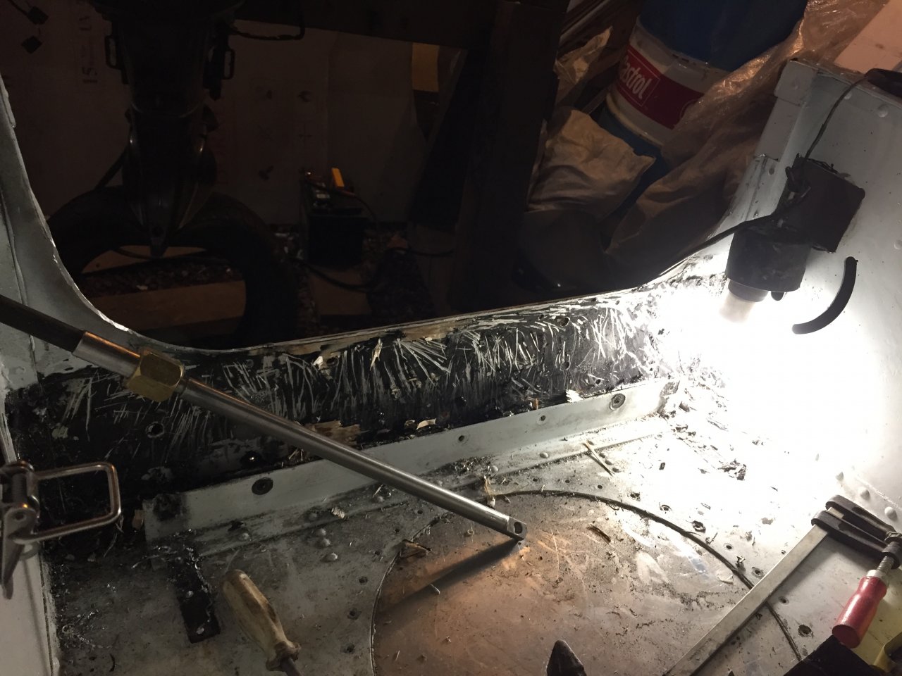

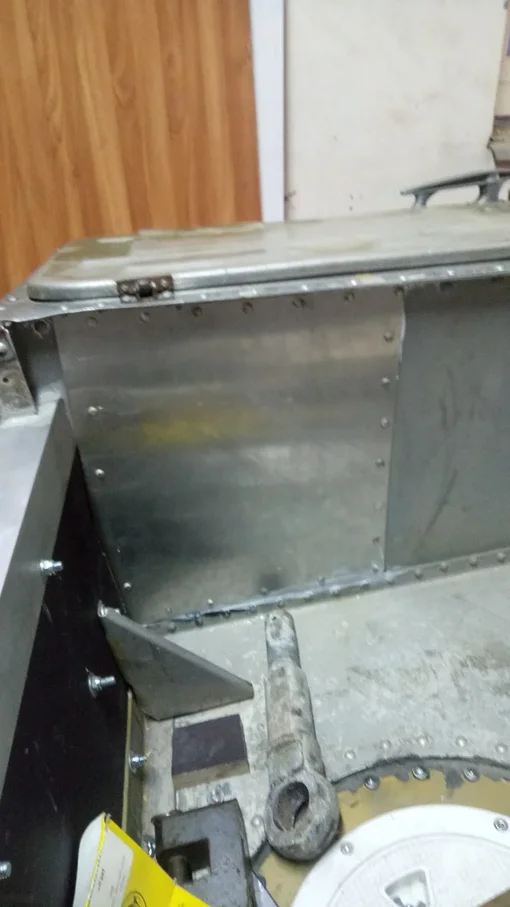

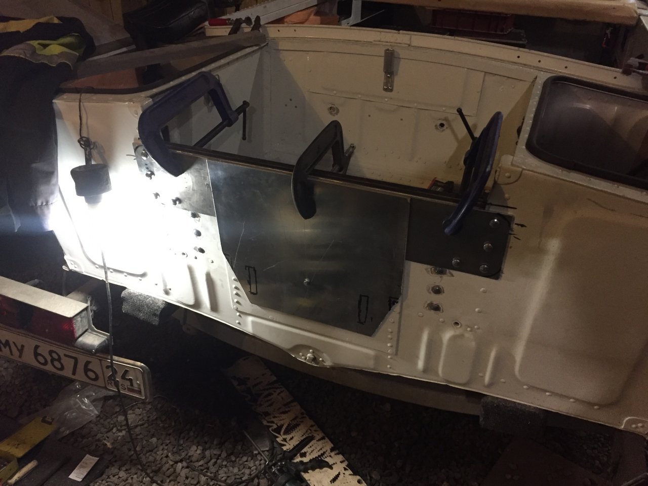

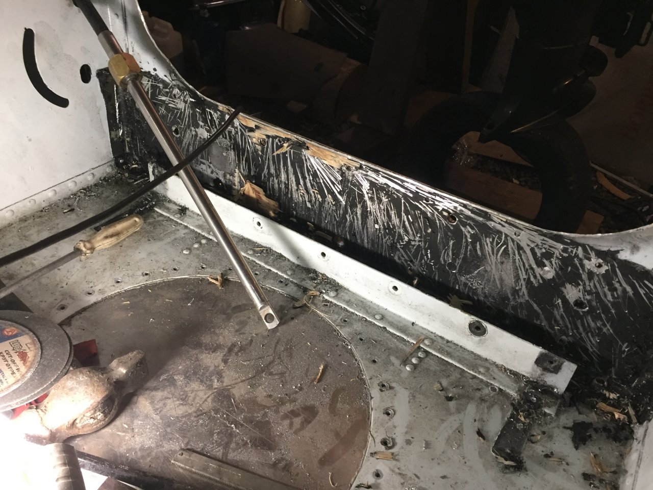

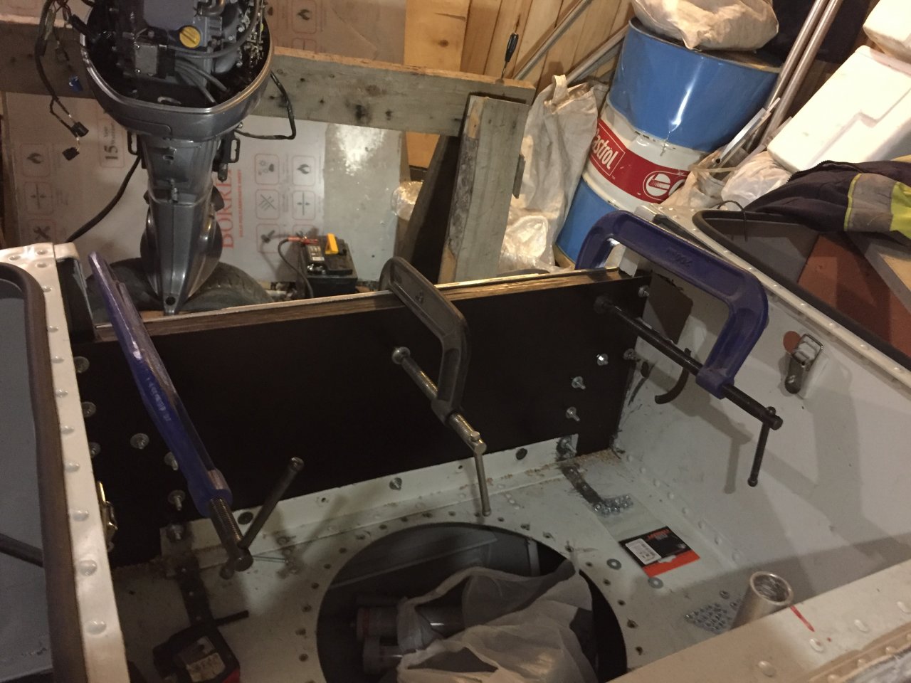

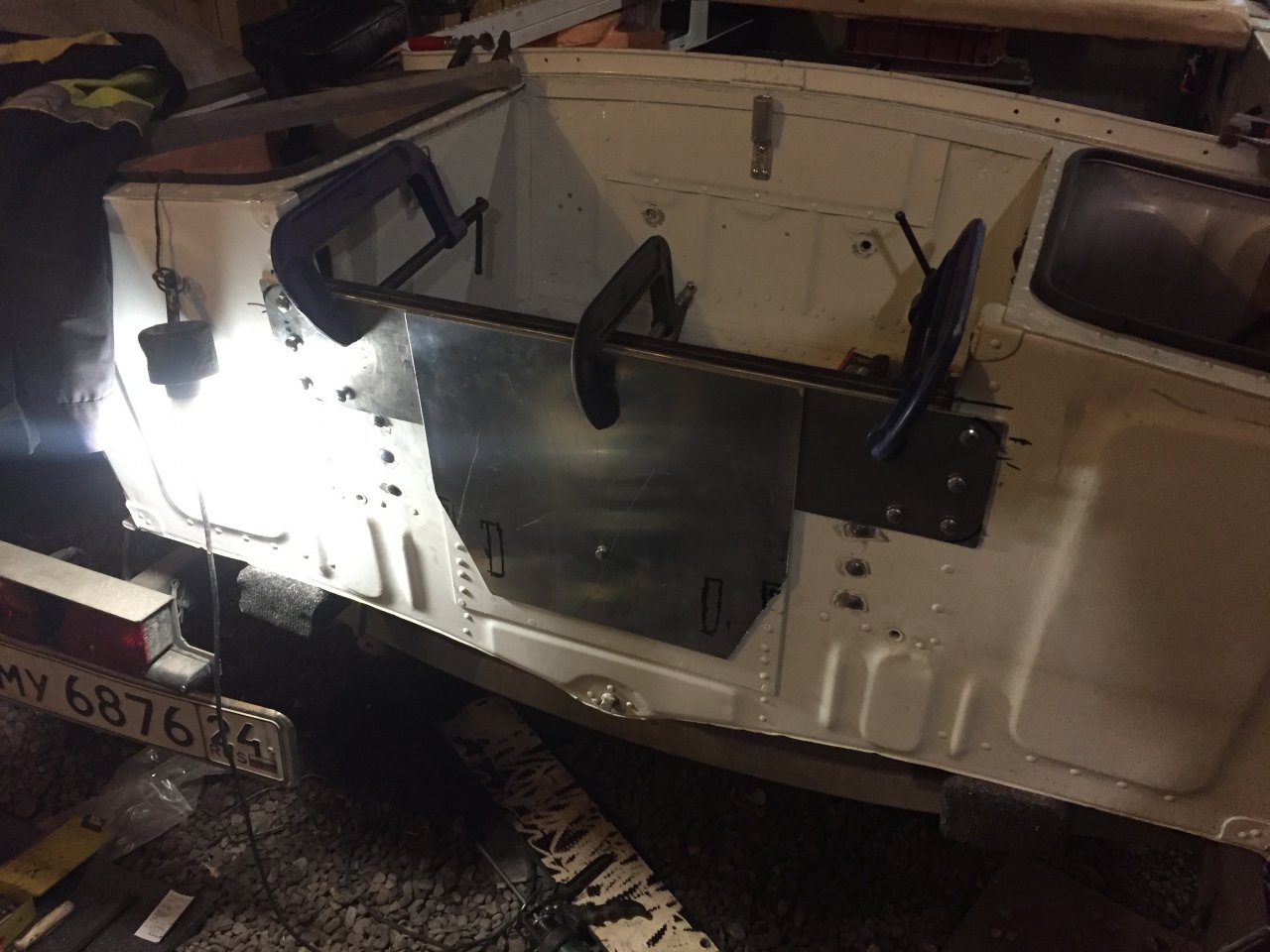

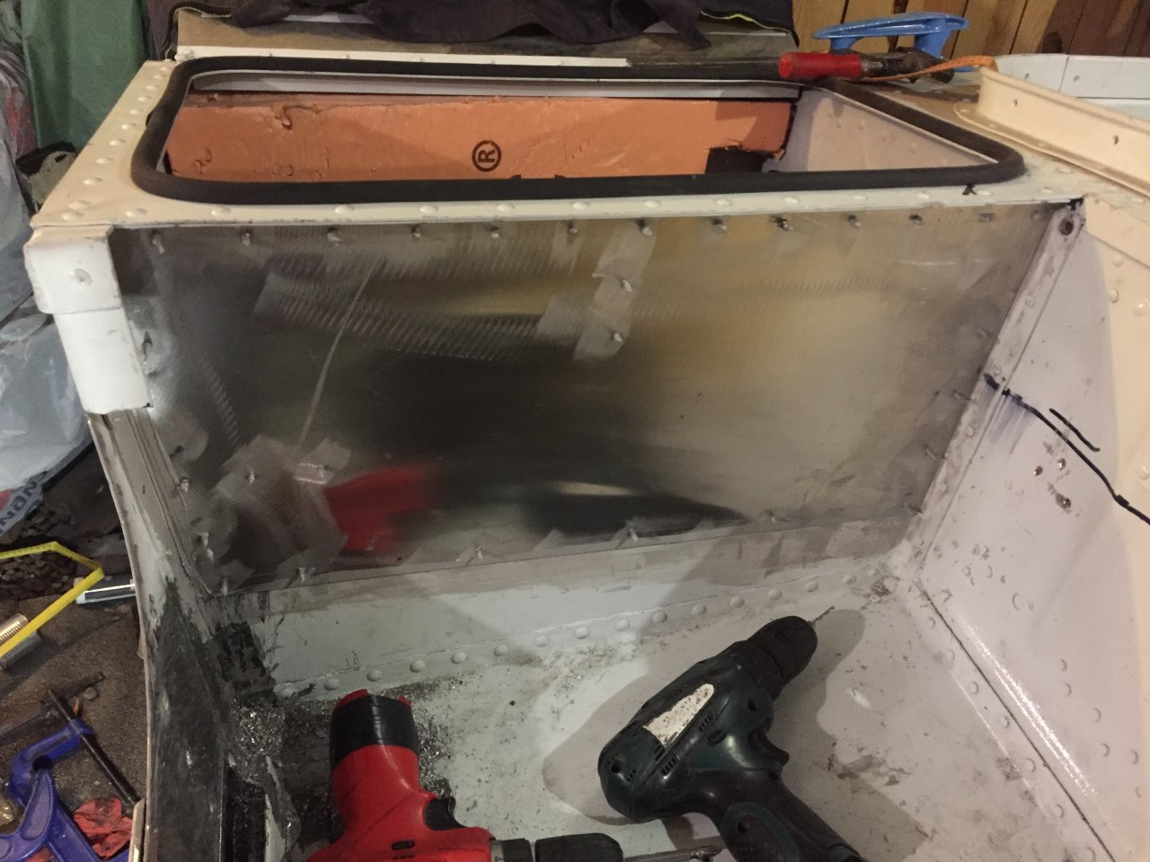

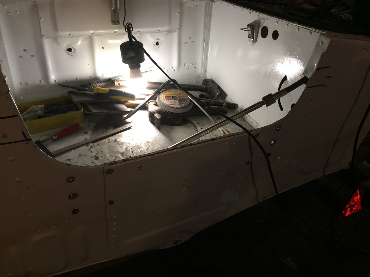

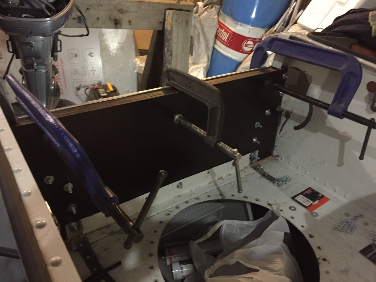

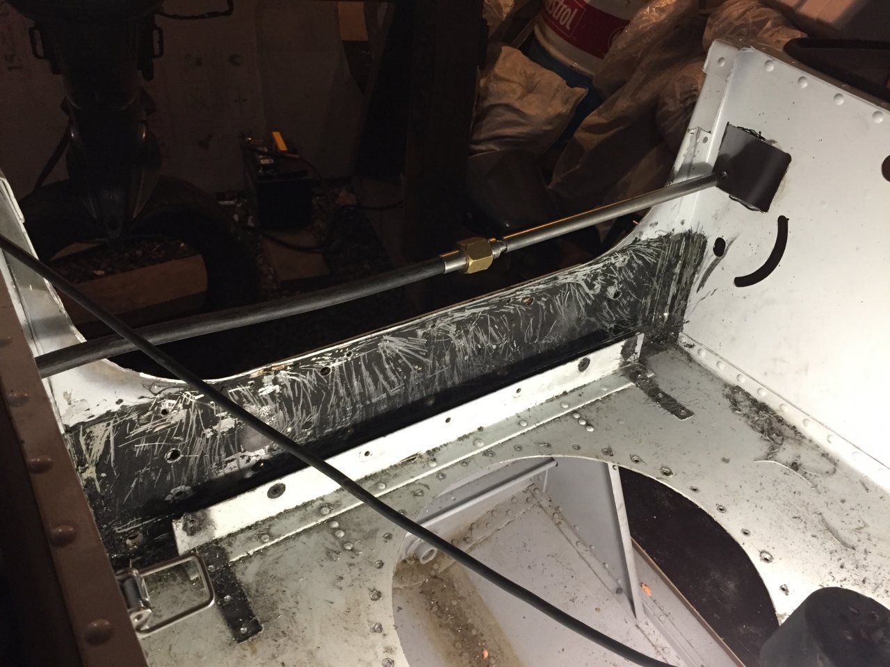

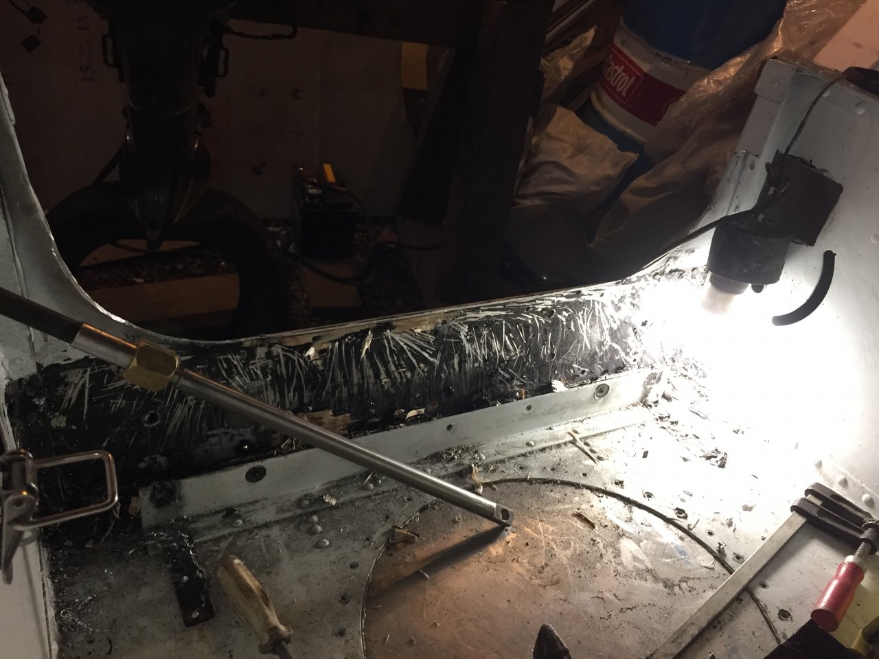

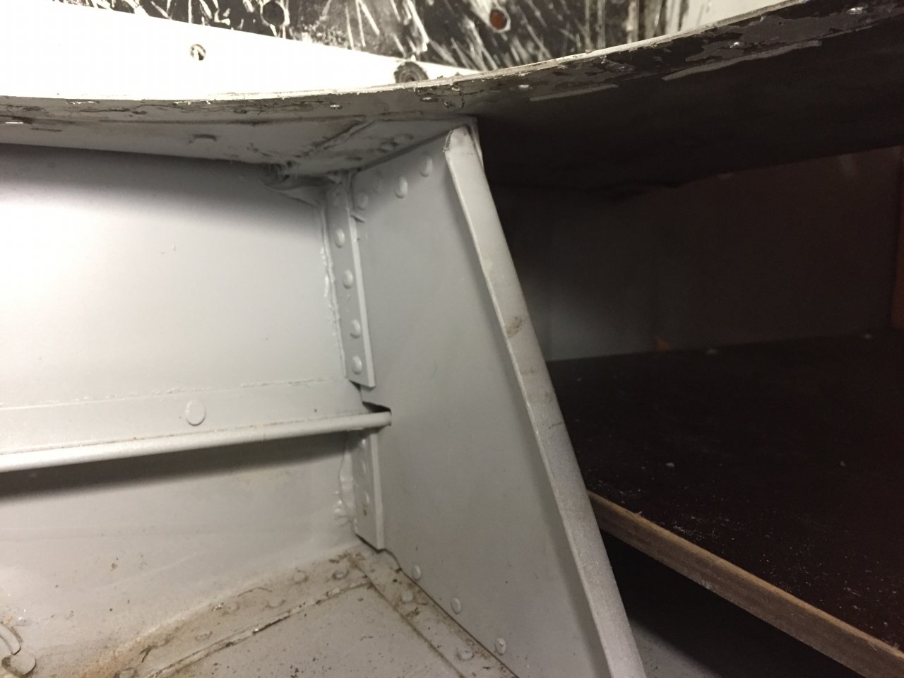

Начал разбирать транец, для переделки под L ногу. Вытащил транцевую доску, из ФСФ фанеры. Герметик держит мертво. Пришлось фанеру расщеплять, чтобы от транца отделить. Хочу поднять дно рецесса повыше на 20 см. Между старым дном рецесса и новым, сделать две кницы, от транца до последнего шпангоута.
Немного фото:
207294207295207296207297207298207299207300

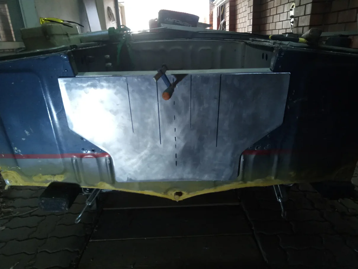

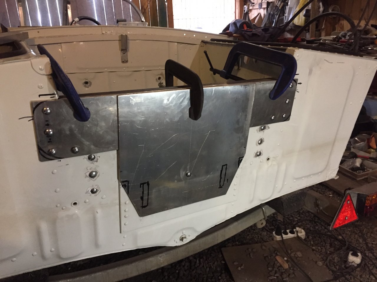

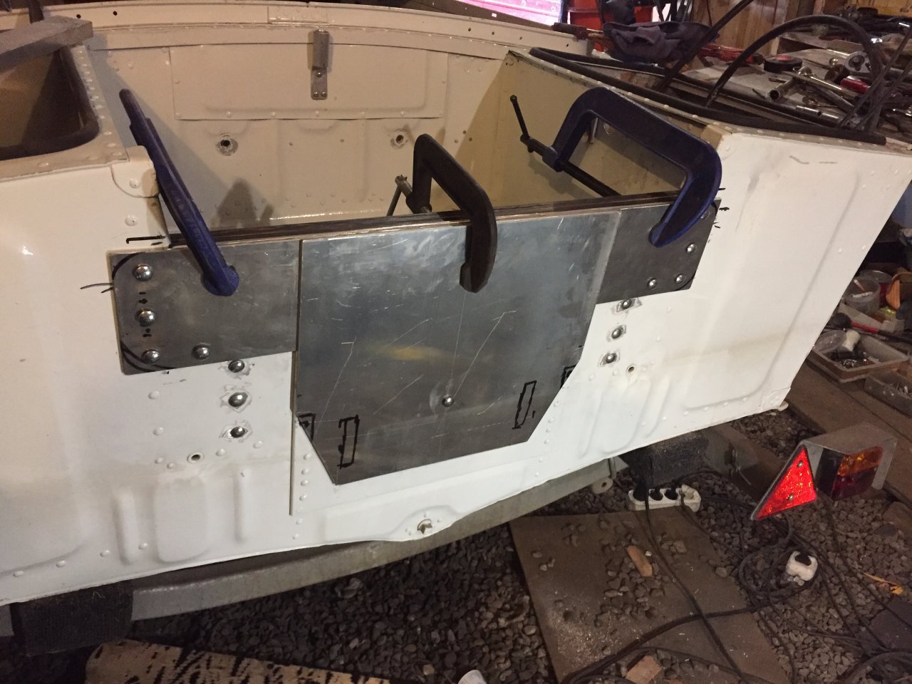

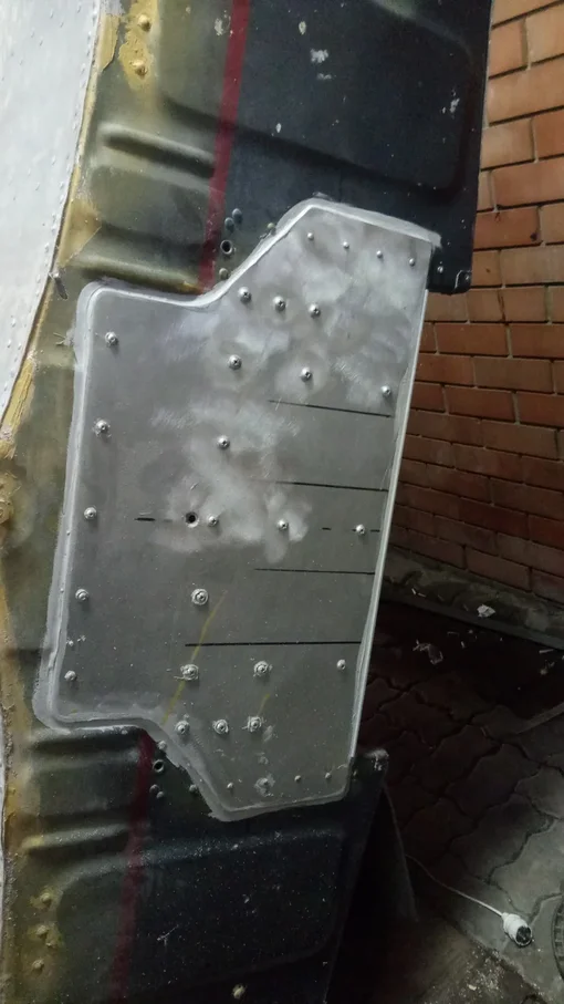

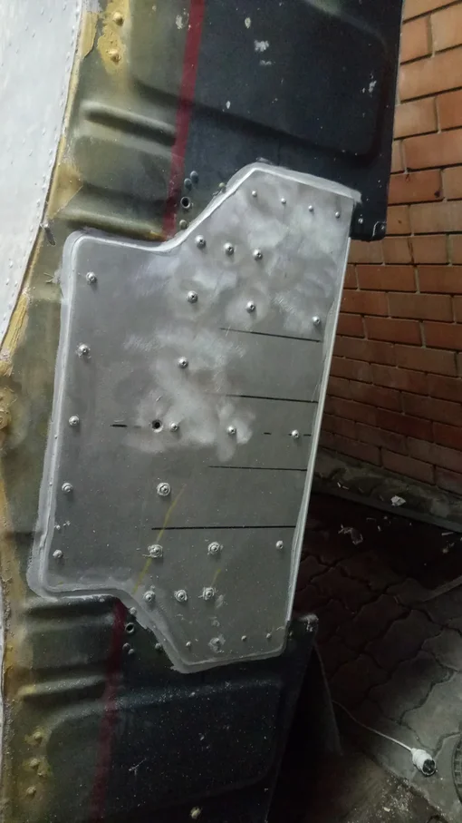

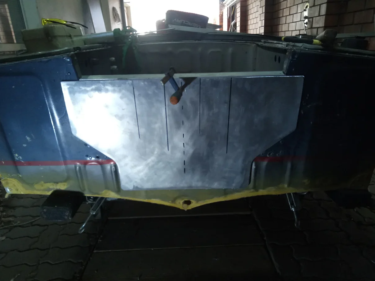

207318207319207320

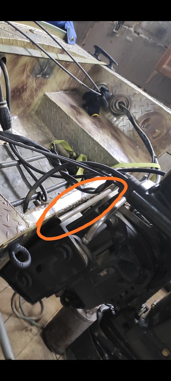

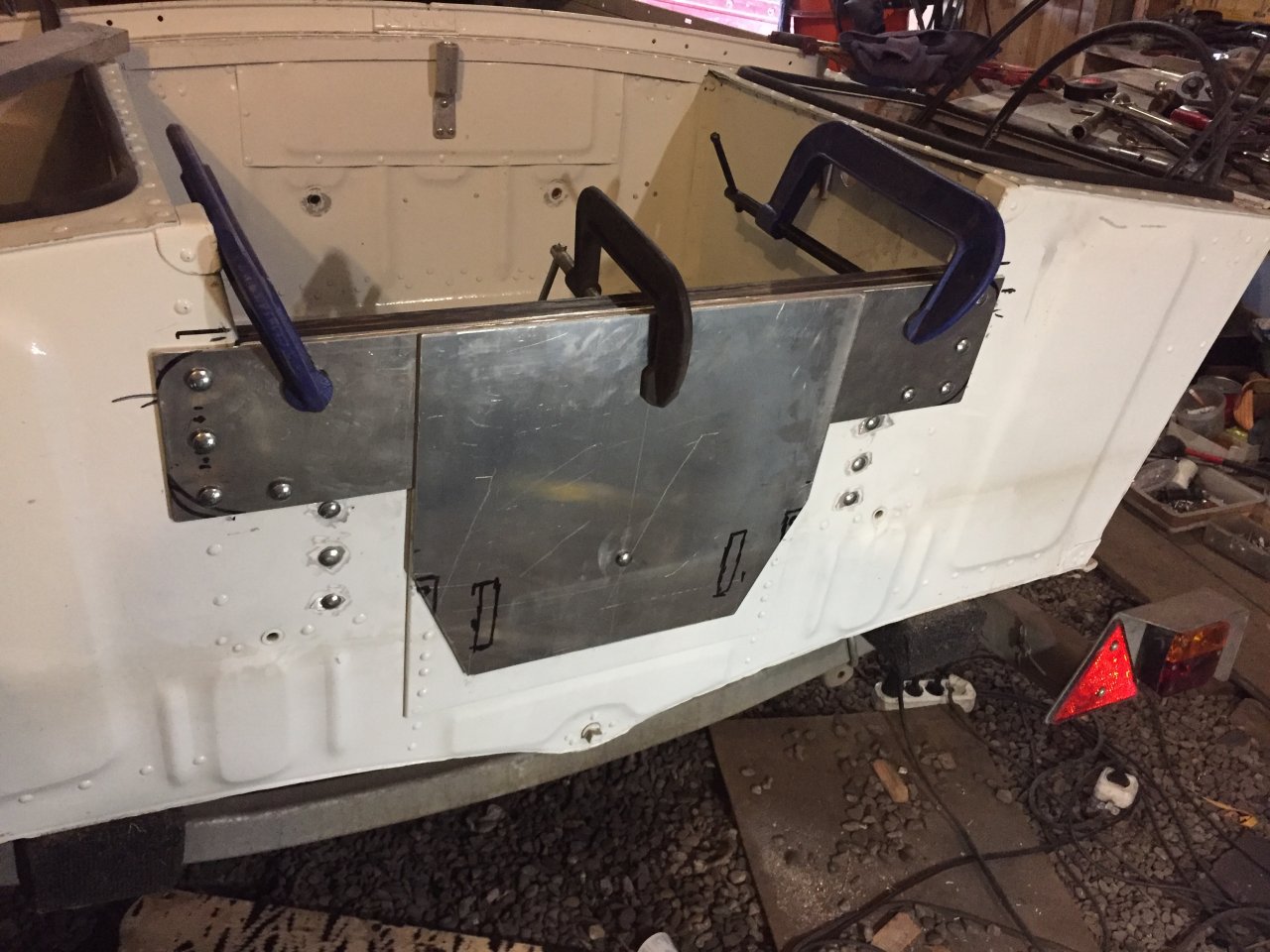

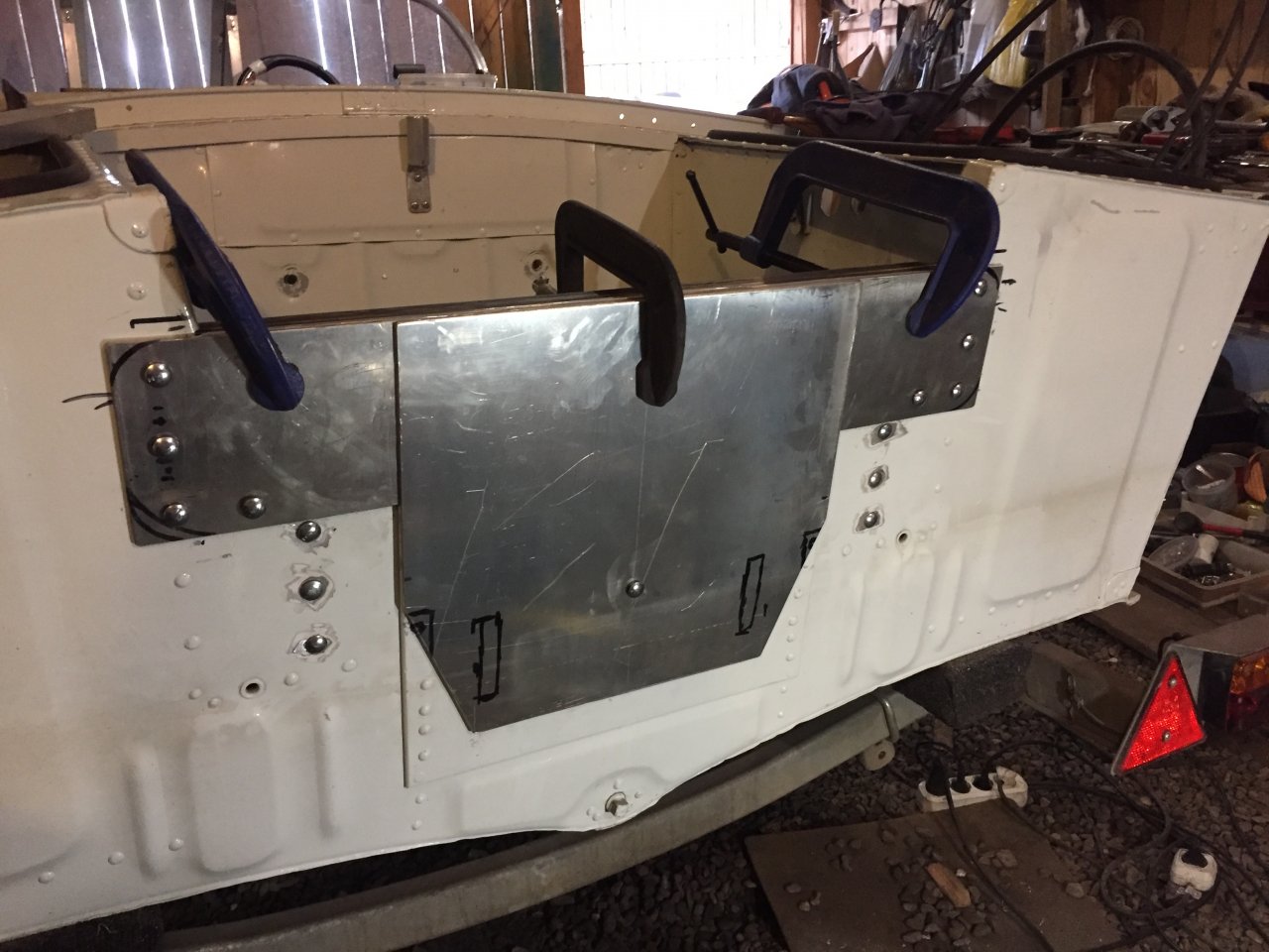

Если интересно, я вот так сделал под хонду. Дюраль 4мм, сверху уголок 4мм.

Неплохо!! Примерно так и хочу сделать. И еще хочу поднять дно рецесса повыше.

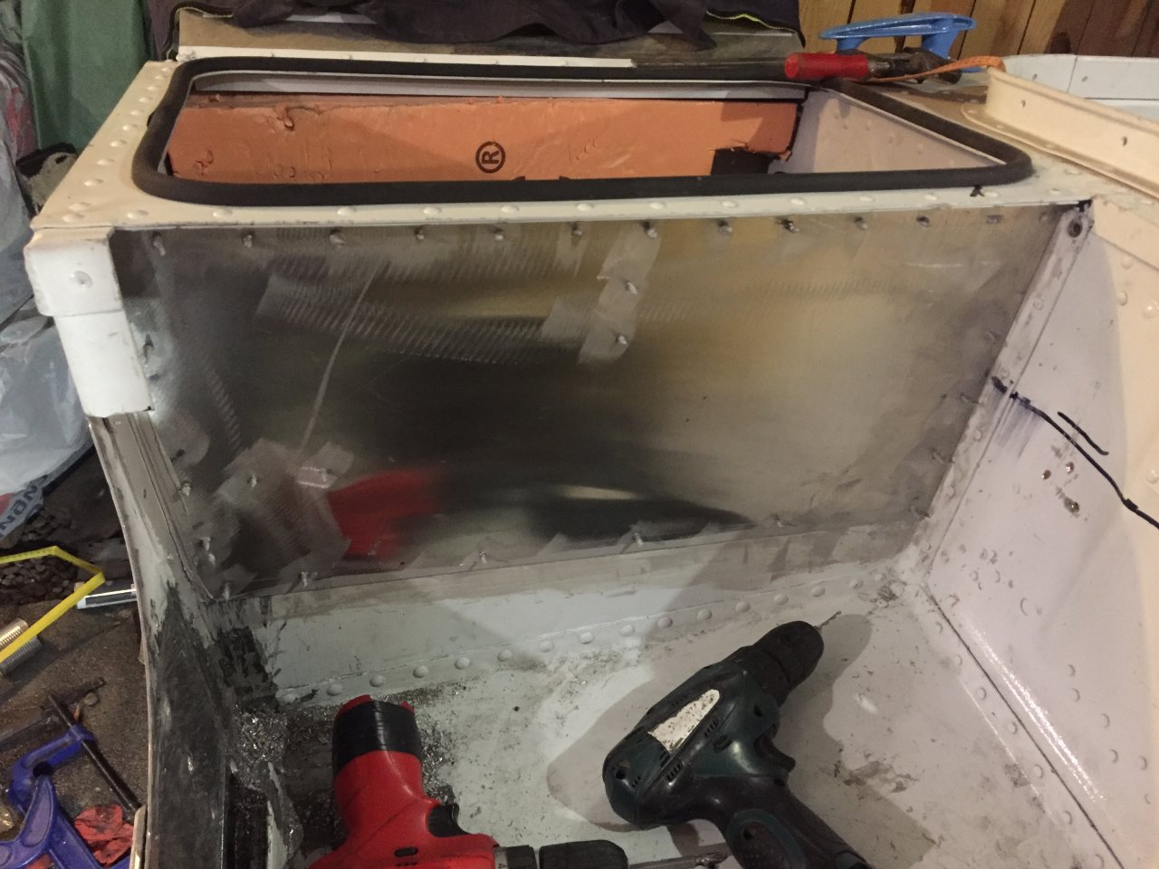

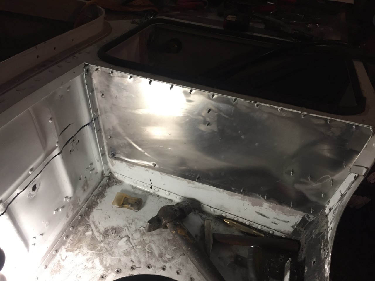

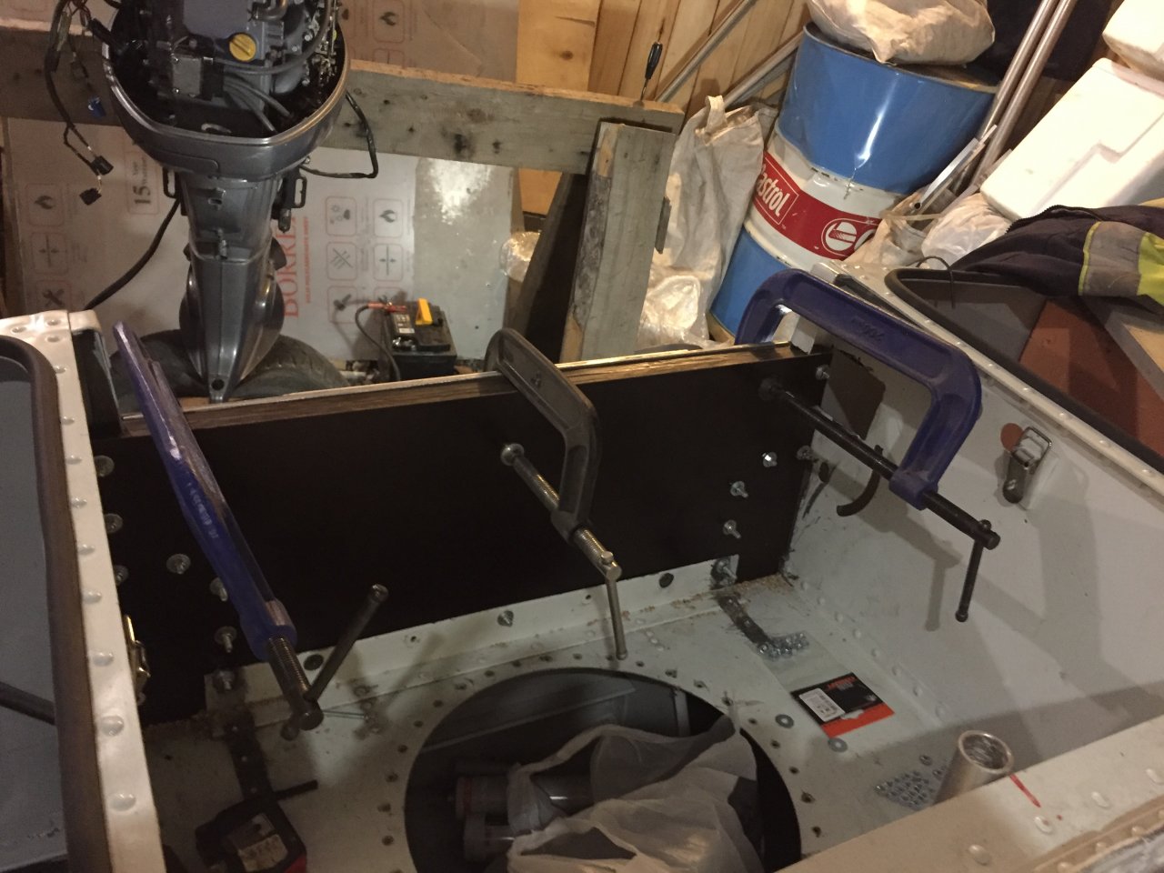

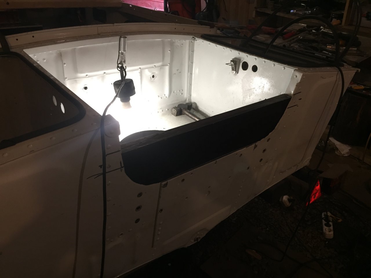

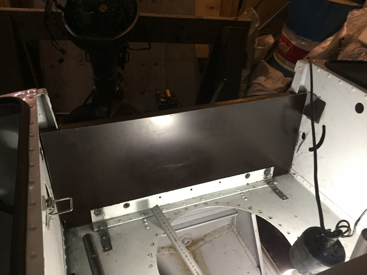

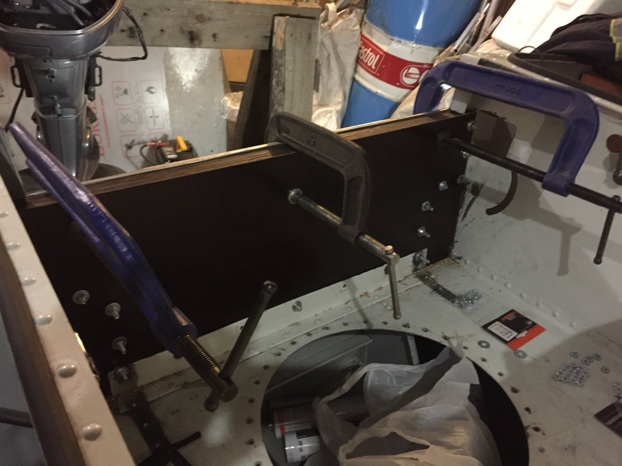

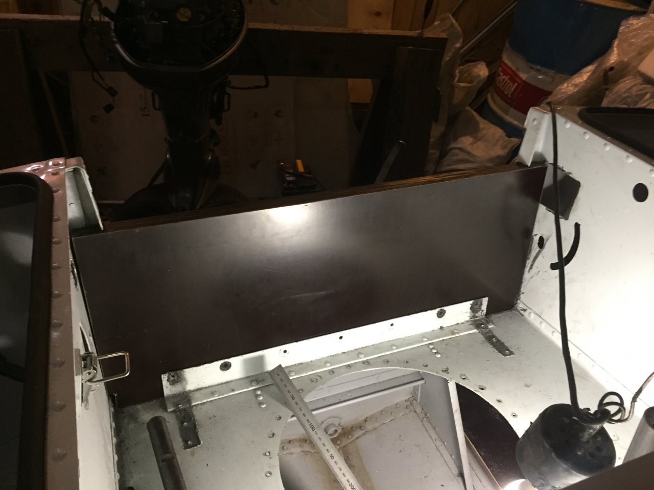

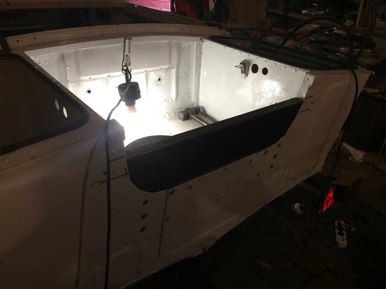

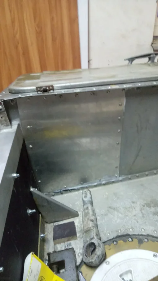

Вот примерно вырисовывается рецесс!!! Советы приветствуются от всех.

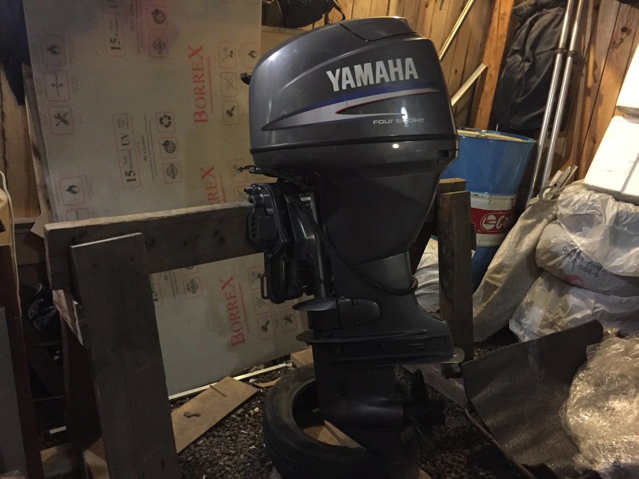

По мотору: Снял редуктор, разобрал помпу. На стакане небольшая выработка по оси .Крыльчатка еще живая , на сезон хватит. Открутил свечи , средняя была черная. Пробовал завести без редуктора . Работает устойчиво , вроде не гремит ничего, мало времени, боялся перегреть. Открутил крышку термостата !!!! Там его нет!! Обидно. Далее снял крышки анодов блока. Выковырял остатки. Выточил на новом китайском токарнике ,три Магниевых Анода , поставил на место в блок. Работы по двигателю не зафиксировал на фото. Пока все что успел после работы . Если что интересно, спрашивайте...

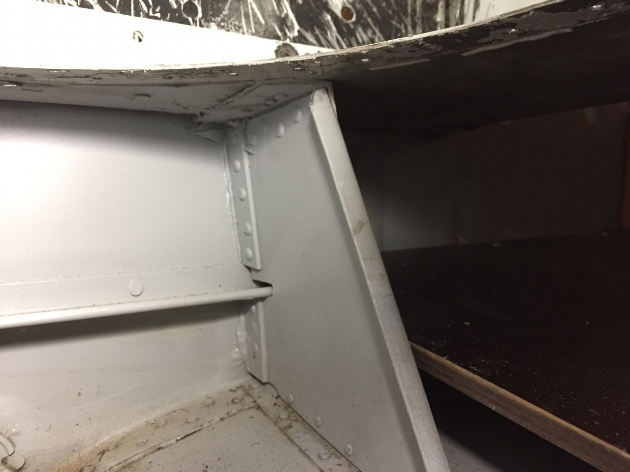

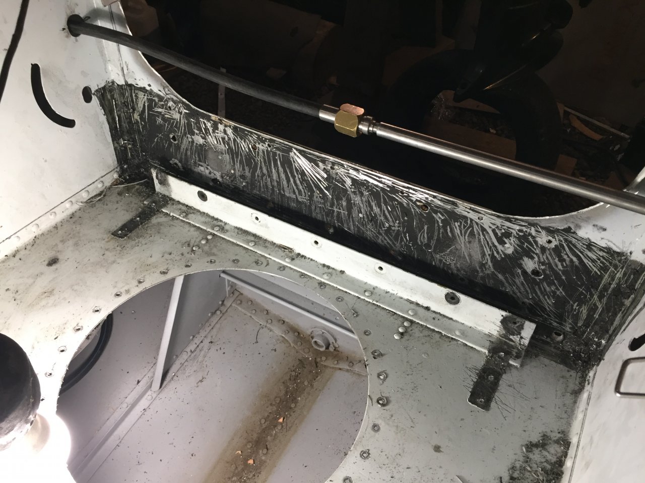

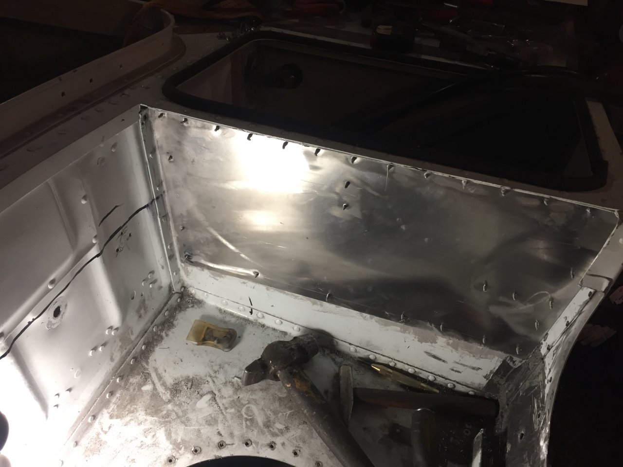

замаялся продумывать как поднять и привязать дно рецесса к рифленой переборке(не убирая родной рецесс) , жестко с усилением. Хочу сделать еще два ребра жесткости ,( в место родных книц), вдоль от транца к переборке, между родным дном рецесса и новым, поднятым на 17см. Только как заклепать подлезть? Бока уже закрыл герметично.
Немного картинок:
207542207543207544207545207546207547207548207549207550

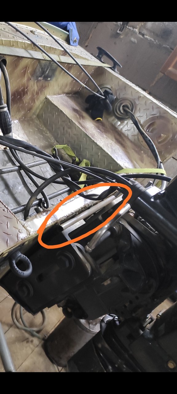

Регулируемый транец самодельный?
