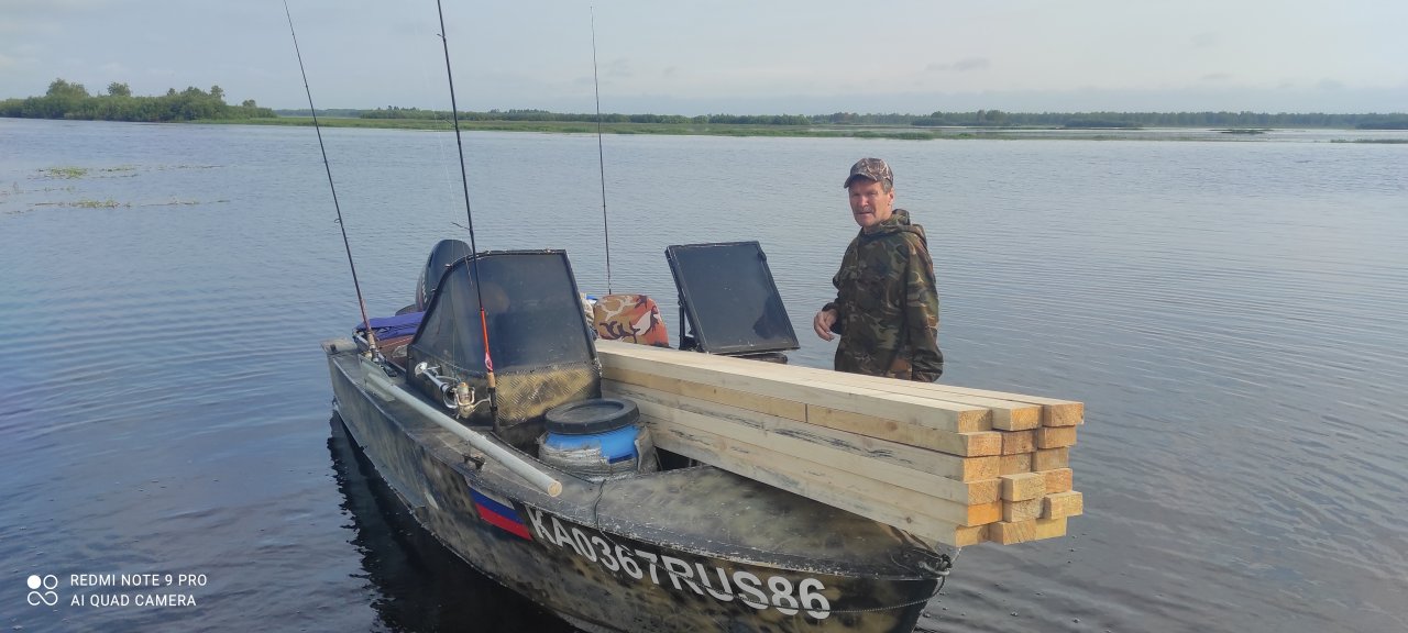

Можешь не верить, но я возил тонну полным весом, даже больше, везет на ура.
К примеру
Ты хочешь сказать,что на видео в твоём Прогрессе загружено 80 досок толщиной 25 мм и длиной 6 метров?Потому что-вес одной доски 11,7 кг.
Я хочу сказать, что вес лодки, мотора, груза, людей и тд у меня часто больше тонны.

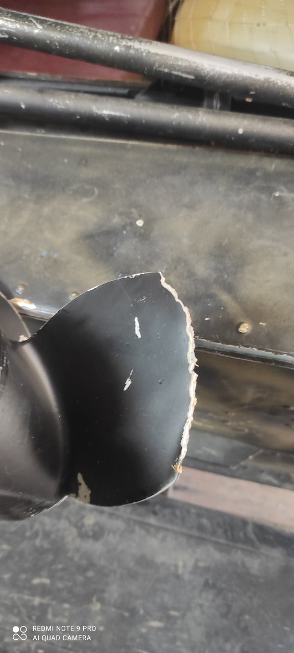

Ещё 3-й винт за этот сезон захерачил, только с ремонта пришёл, 2 выхода на нём было ((((

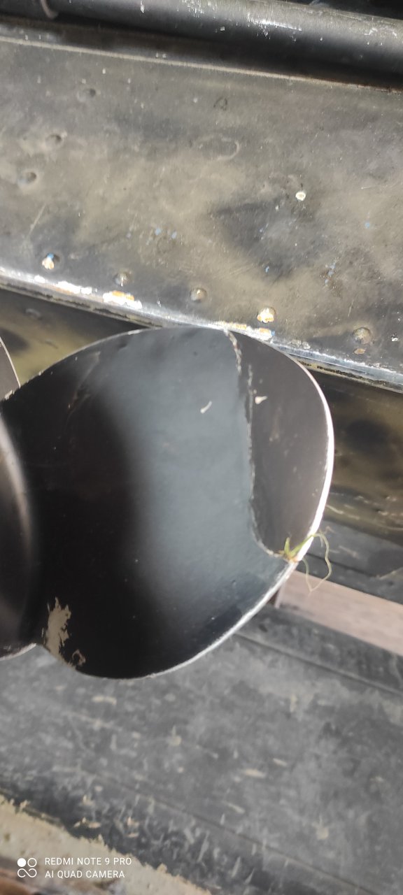

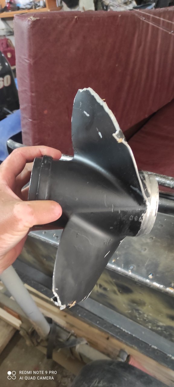

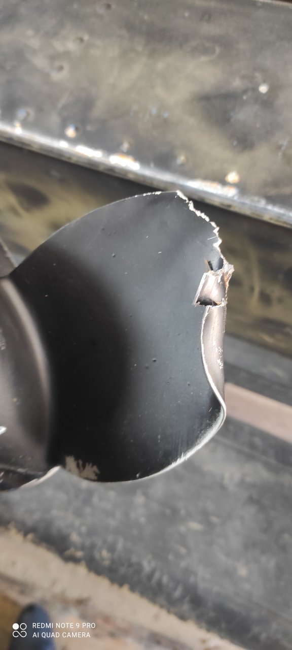

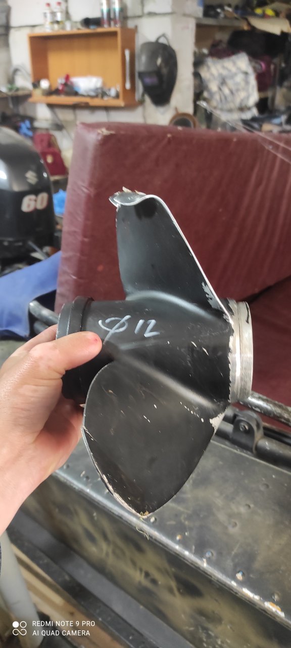

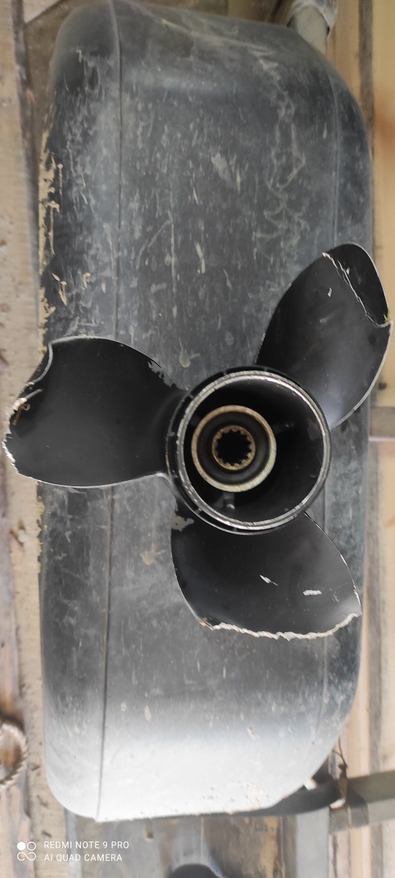

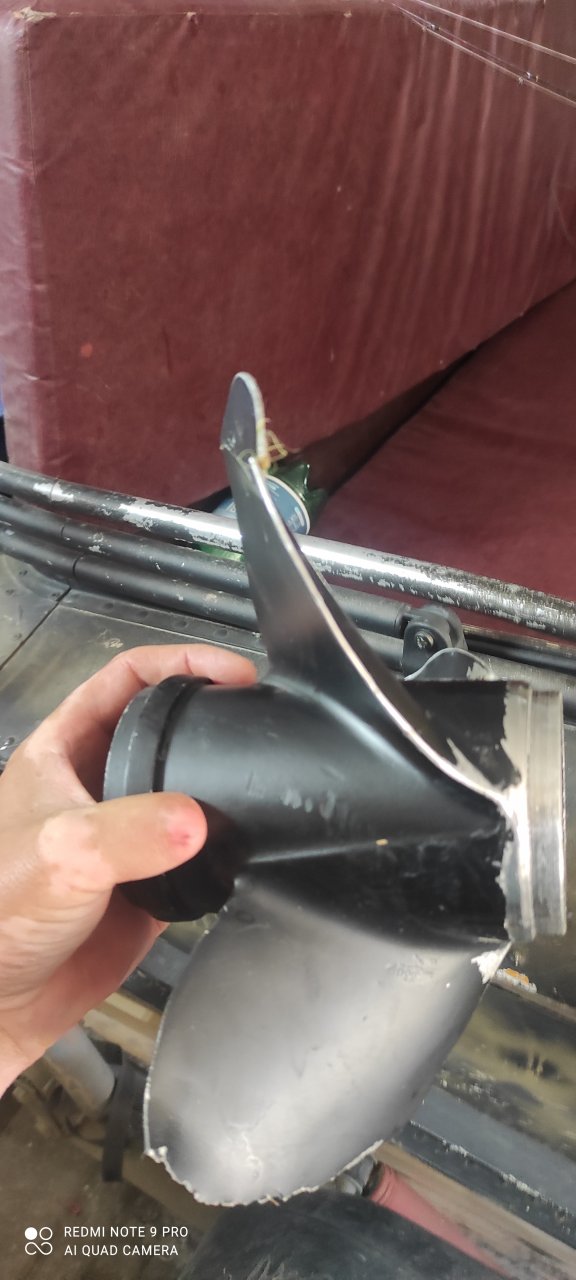

А что отпала именно наварка, или лопасть в крошки?
Фото завтра сделаю, удар был не очень сильный, но скорость была 55кмвч, после удара вибрация появилась и скорость упала до 52кмвч, обороты на 200 поднялись.
Если есть возможность, то крупный план повреждения, будет очень интересен.

Винт побитый
