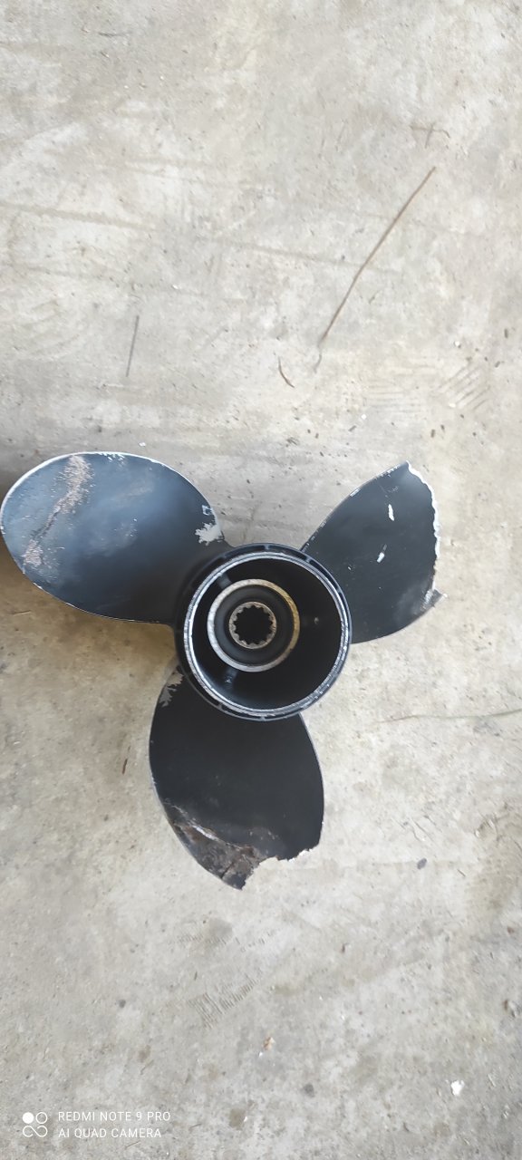

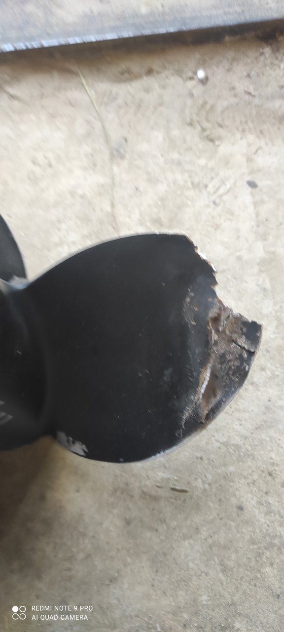

Я грешным делом, подумал что винт из дрянного силумина. Нет, гляди ка, вполне себе здоровый сплав.
И гнется и ломается как положено.
Может есть смысл, рассмотреть кольцевую насадку на винт? Удары о камни- это жесть. Винтов не на пасешься.

У нас камней нет

Топляки, выше по течению бобровый заказник, осиновых тепляков полно, ещё и вода большая, не видно их.
3 908
Так это почти то же самое что на камни. :hahaha:
Удар в воде о еловый, или сосновый старый топляк, патрошит дерево. А осина в воде, набирает солидную твердость.
В моих краях, осина и бобры, то же не редкость.

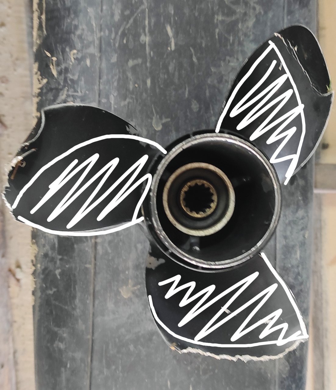

Что если саблю из лопуха сделать?

Оборотов будет больше, скорость меньше. Если расход от проскальзывания в 30% не пугает, то вполне не плохая идея получить резервный винт.

И что оно тебе даст?

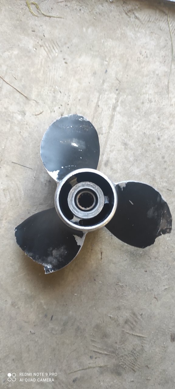

резервный винт, у меня диаметр винта не стандартный -12", померю, посмотрю сколько останется если обрезать.
А может местному сварщику сношу, если сможет наварить и сумма меня устроит, то сделаю сломанные по уцелевшей лопасти.

Я опять остался всего с 2-я винтами, а как показывает мой опыт, 1 винт в запасе не панацея, надо 2 в запасе возить:dedok:dedok:dedok:dedok.
2 винта за поездку в прошлый раз кончил :grabli:grabli:grabli
27 704
2 485
У меня не такие суровые условия, но тоже вожу 2 винта в запас. В 19 году менее чем за сутки убил два винта. Об плавающие топляки, видно не было на поверхности, днём и смотрел вперёд в обоих случаях. Родной починил, а хастлер развалился, одна втулка сменная осталась на валу

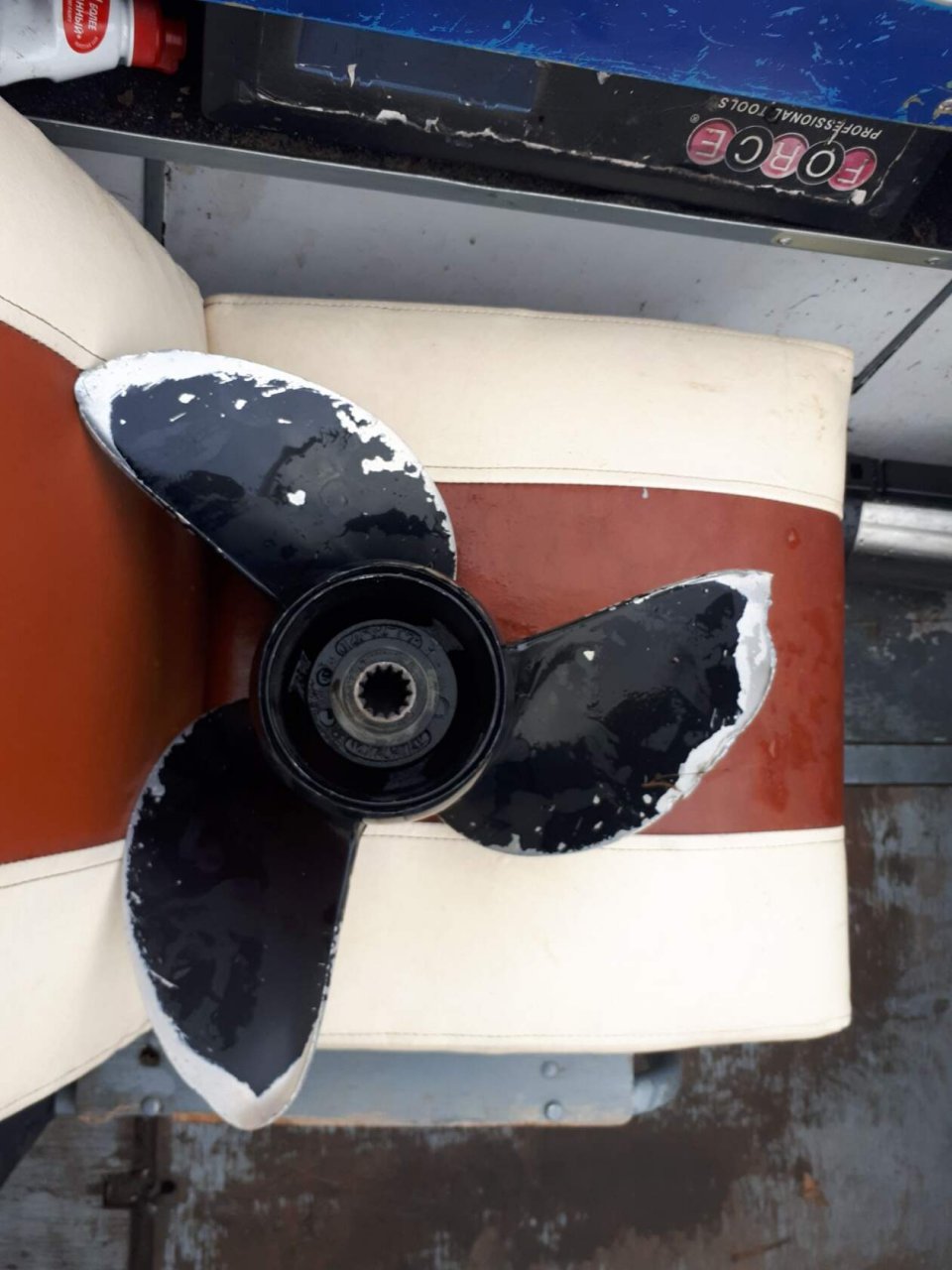

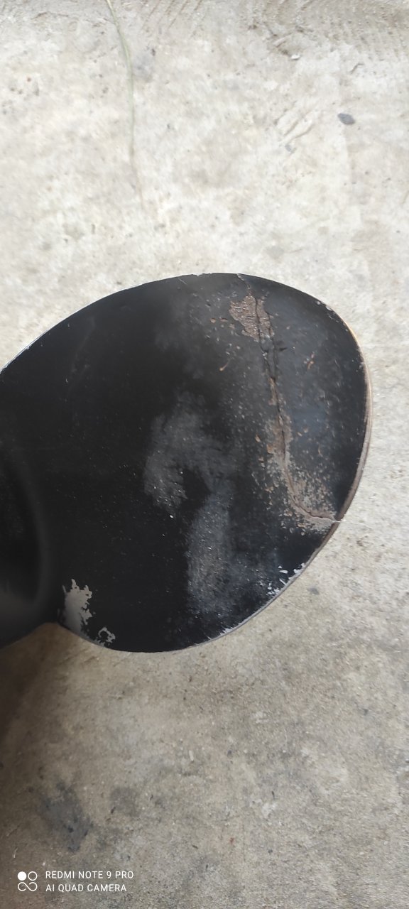

Нагрел и поправил лопасти на столько, на сколько это возможно.

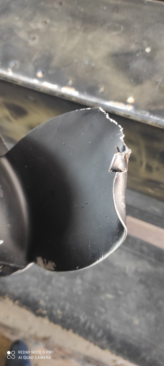

А вот на этом фото скол винта как будто слоёный, или такое фото?
