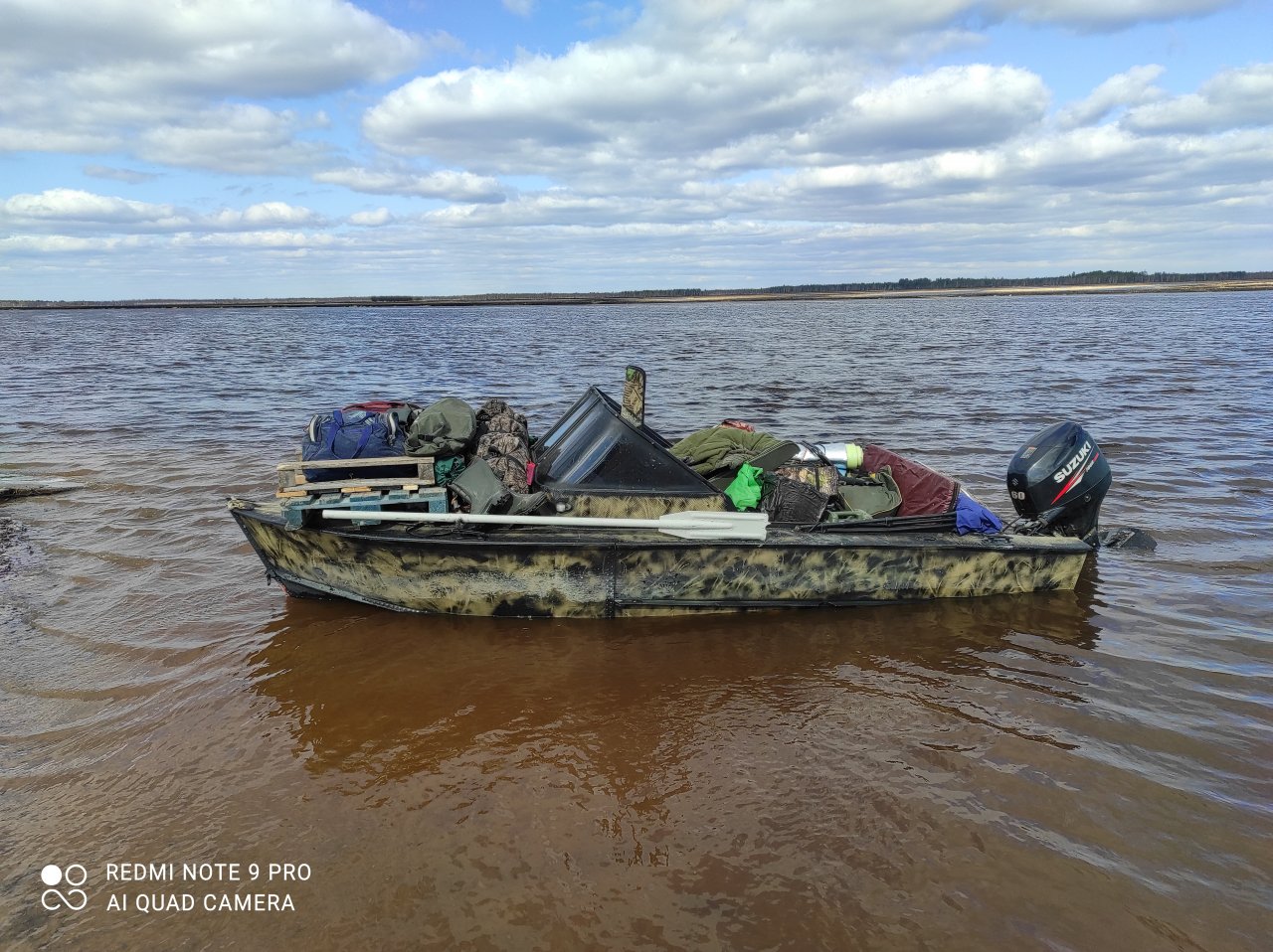

Всем привет, гоняли на охоту, 3 человека, куча шмурдяка, 85л топлива, подсчитал полный вес лодки, 1т минимум получается, думаю, что даже 1,1т вышла.
Прет на 12*16 винте отлично, против течения 4800 об 40-42кмвч, на глиссер без проблем за 7-10сек выходит.
На 180км потратил 65л топлива.
1 887

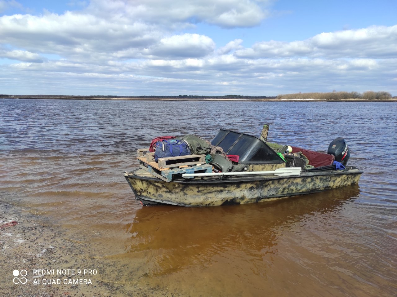

Ходили на П2 на охоту по утке.

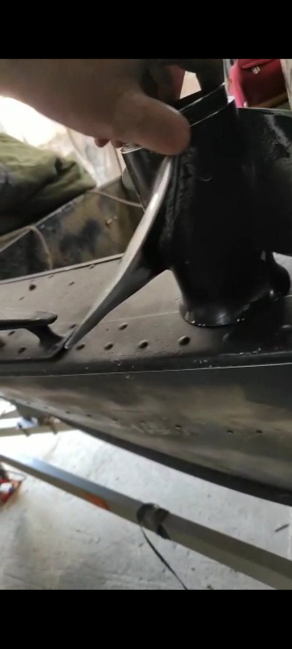

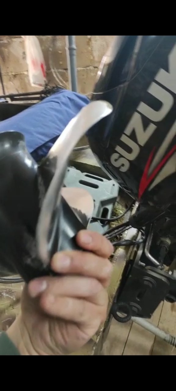

Винтик загнул немного.
Горелка, резиновая киянка и винт как новый, шаг переменный))))

Отправь в ремонт Андрею.
Не расшатывай подшипник
Пока не вариант, почти каждую поездку весной правлю, не напасёшься винтов отправлять на ремонт. В середине июня буду отправлять в Подмосковье, там быстрее делают, они мне и нерж на болотоход ремонтировали. У меня 2 из 3 требуют ремонта, за сезон 2 винта убиваются минимум.
Но по факту ходовые характеристики почти не меняются, может 2-3кмвч теряю в максималке, крейсер не меняется.

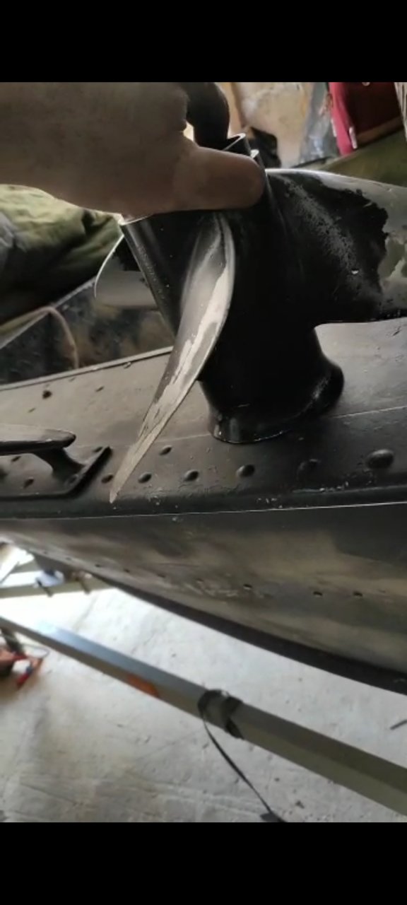

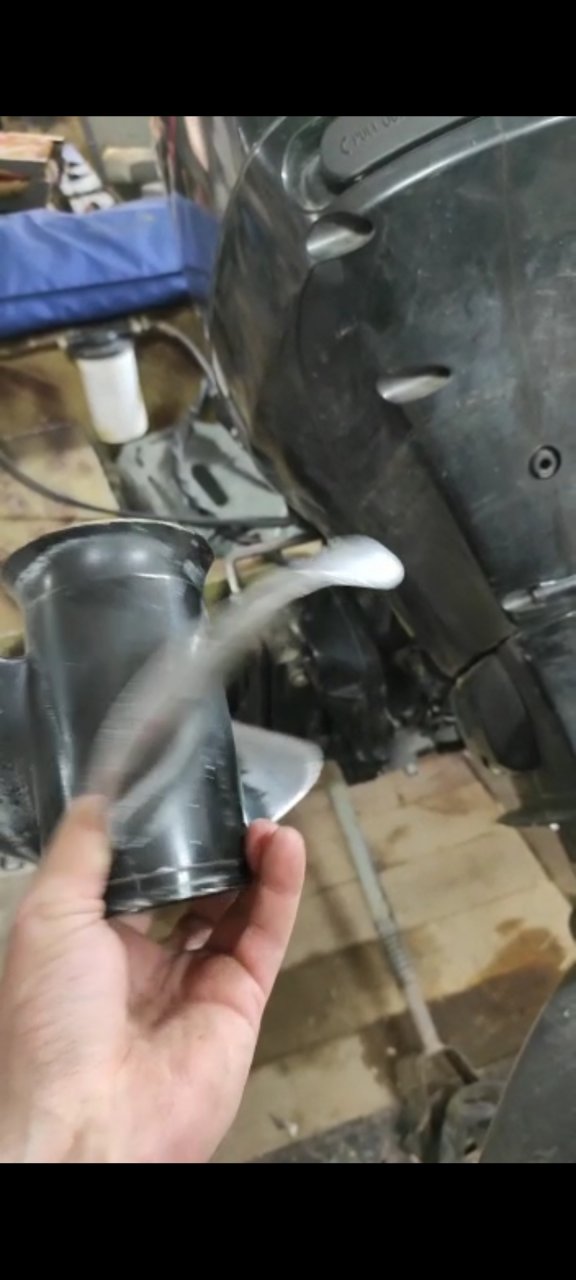

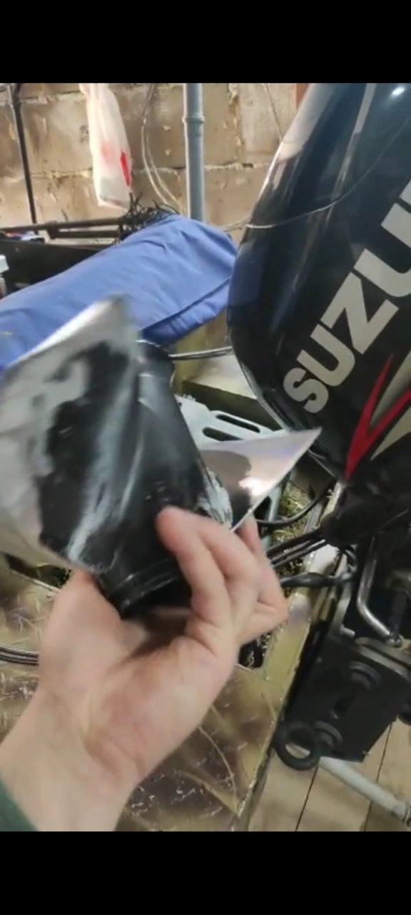

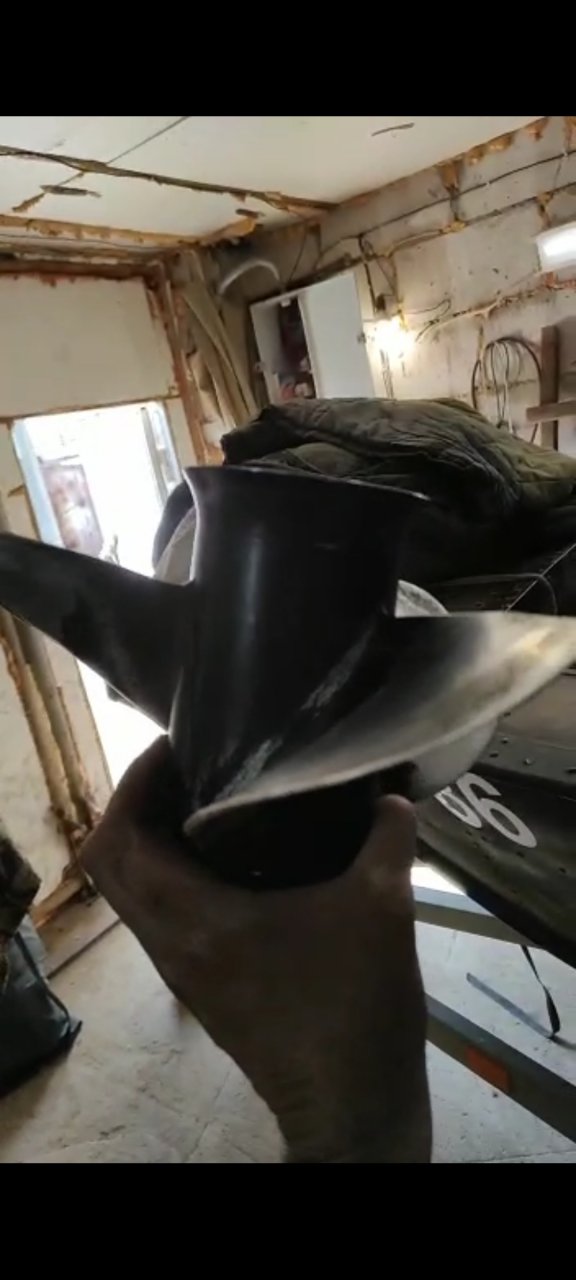

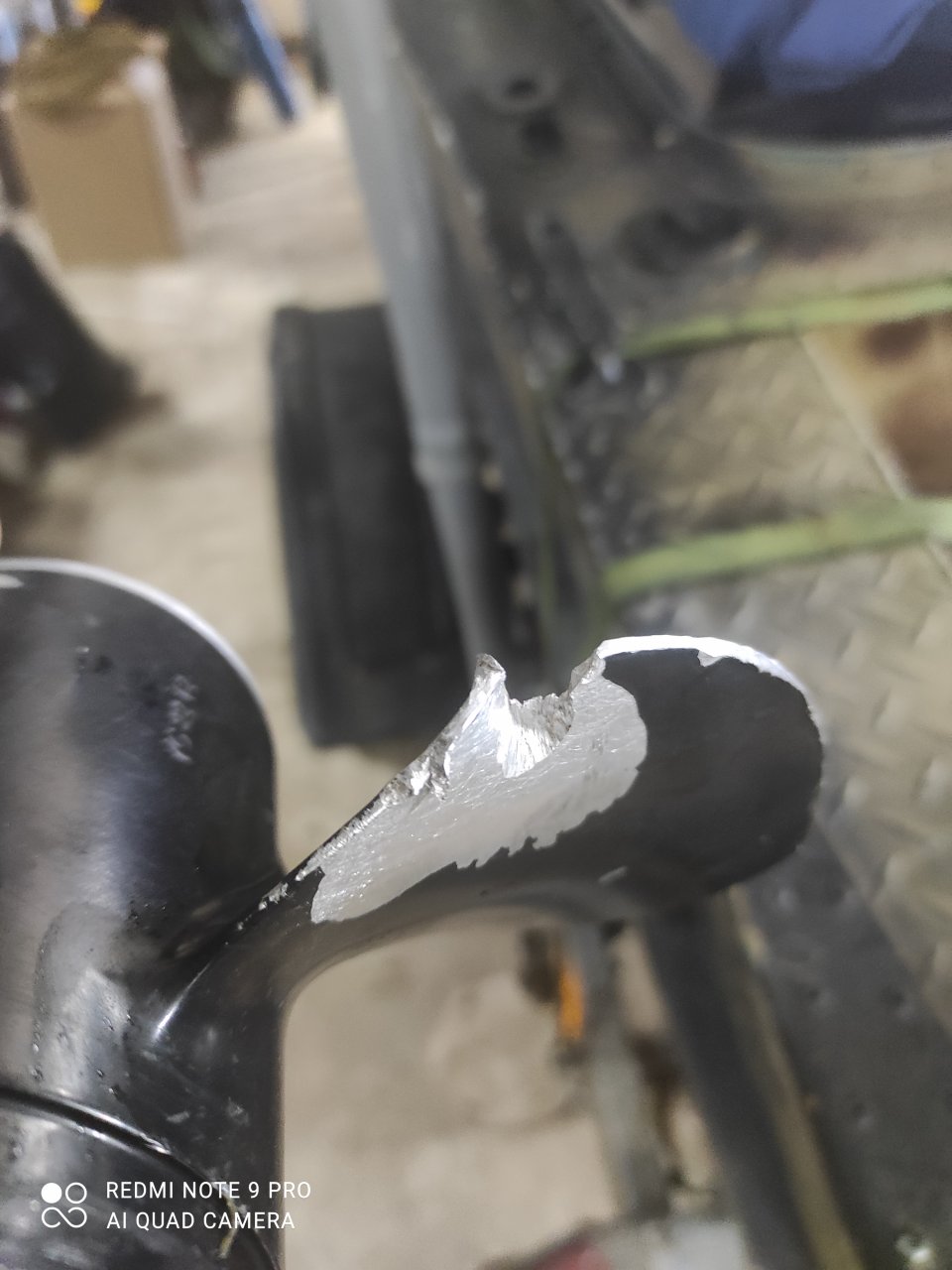

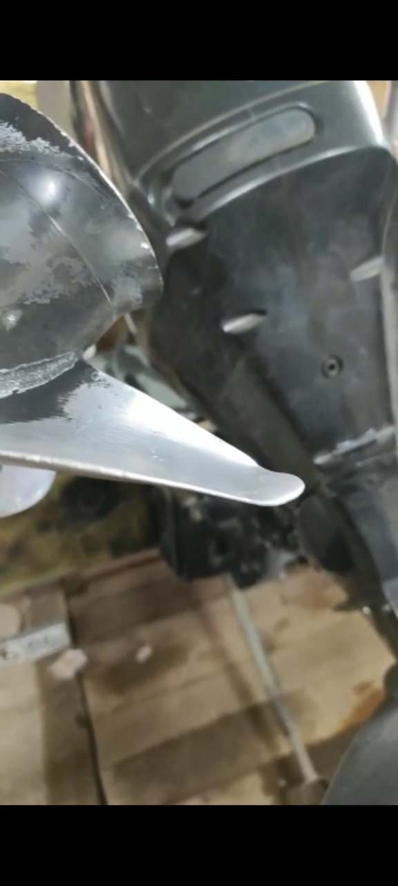

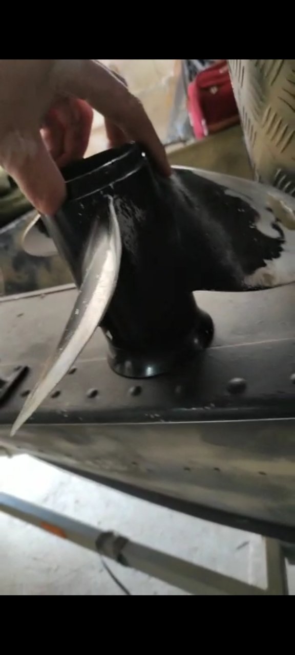

Вчера выезжали на рыбалку, результаты выезда: минус 2 винта и бочка рыбы.
У соласа 1117 оторвало 2 лопасти полностью, у соласа 1115 порвало немного лопасть, потерял раструб винта (не знаю как называется эта часть). 2 винта на ремонте, теперь я без винтов. Жду когда придут с изменёнными характеристиками, будем пробовать катать их. Ещё с Али закажу 16 шага винт.

Вал прямой, на глаз биений не видно.
Так и я об этом же! Тут некоторые товарищи, очевидно от незнания тех. условий, кричат во весь голос, что алюминий у Солоса г....но. :hahaha:
Сплав у Соласа- рассчитан как надо. :yes::good:
Иными словами, лопасть потерял, зато редуктор цел. И валы не гнет!
То есть- сила разрыва алюминия лопасти, существенно меньше силы деформации вала.
Что и требуется, по тех. условиям для эксплуатации винта, в сложном районе плавания............
Вот спасибо что разьяснил. А как быть с нержавеющим Солосом? Сделать надпил, или насверлить дырочек вдоль основания лопасти для лучшего "облома"? Вопрос не для шутки, хочу редуктор сберечь.

Зайдешь раз в пол года, оборжешься, и можно опять не заходить.
У нас на стали почти ни кто не ходит, толку о него минимум, а шансов порвать редуктор максимум, ещё и стоит как крыло от Боинга.
3 907
У нержавейки свои условия эксплуатации. Например, глубоководный водоем с илистым дном.
На мелководные горные реки с каменным дном, ставить нержавейку, значит убить редуктор, без вариантов.
Пропилы и отверстия? Не в курсе.
Вывод- винт должен устанавливаться, согласно условиям эксплуатации.

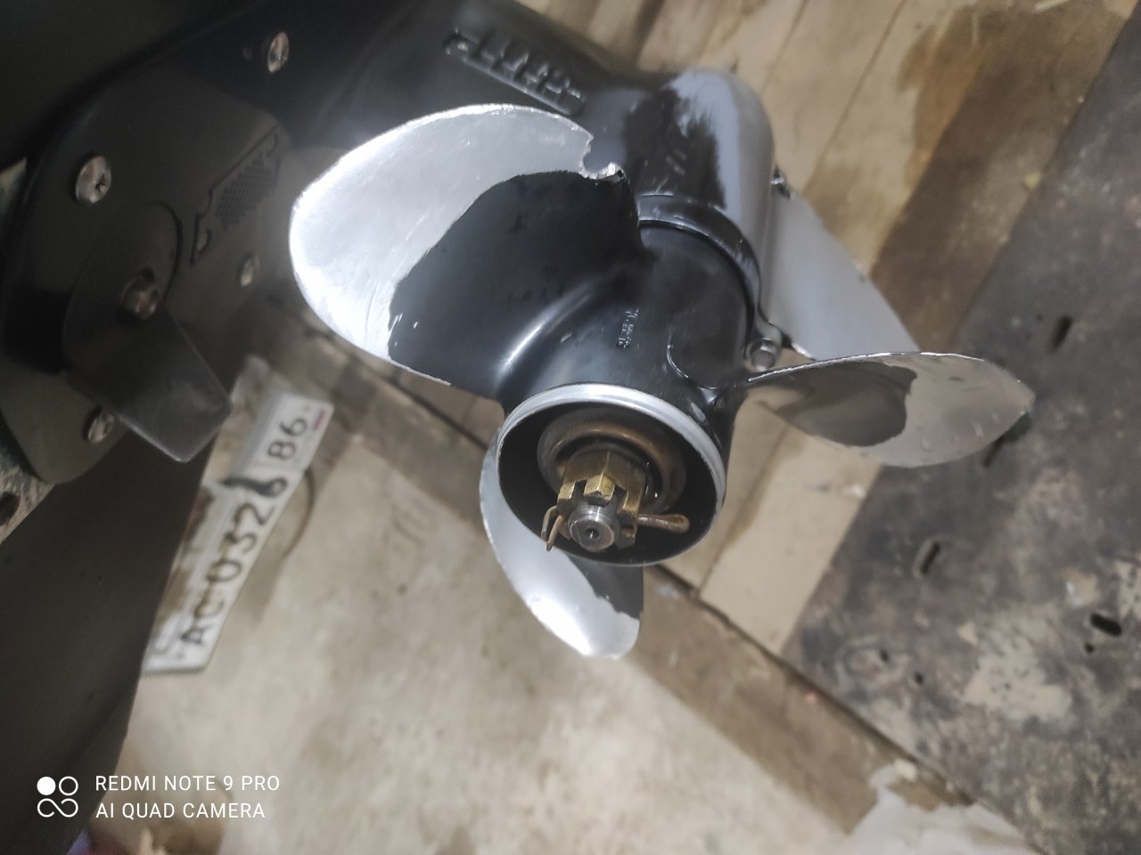

Пришли винты с ремонта, 11 1/4х15 переделали на 12х15, отличный результат по скорости, тяге, полезная загрузка 350кг, обороты максимальные 6000, скорость 55-56кмвч по гармину. Крейсер 4800 скорость43-44кмвч. Проскальзывание около 9%.
Винт 12х16 отремонтировали, оставили в прежних размерах, скорость максимальная 55кмвч, обороты 5600, проскальзывание тоже коло 9%, крейсер на 4800 46-47 кмвч. На обоих винтах тяга прекрасная, на глиссер пулей.
На винте 12х15, при ходе на 5000об и подаче газа до полного, приятный толчок в спину/ускорение, Прог летит как шальной )))))))
Скоро придет винт 11 1/4х16 с али, проверим его на ходу.
Крым под М40Эфи на 11х15 винте с одним водилой и минимумом скарба, едет 58-60кмвч. Я на этом винте при 6300об еду только 38-40км/ч, у него редукция 2,0, у меня 2,27.
