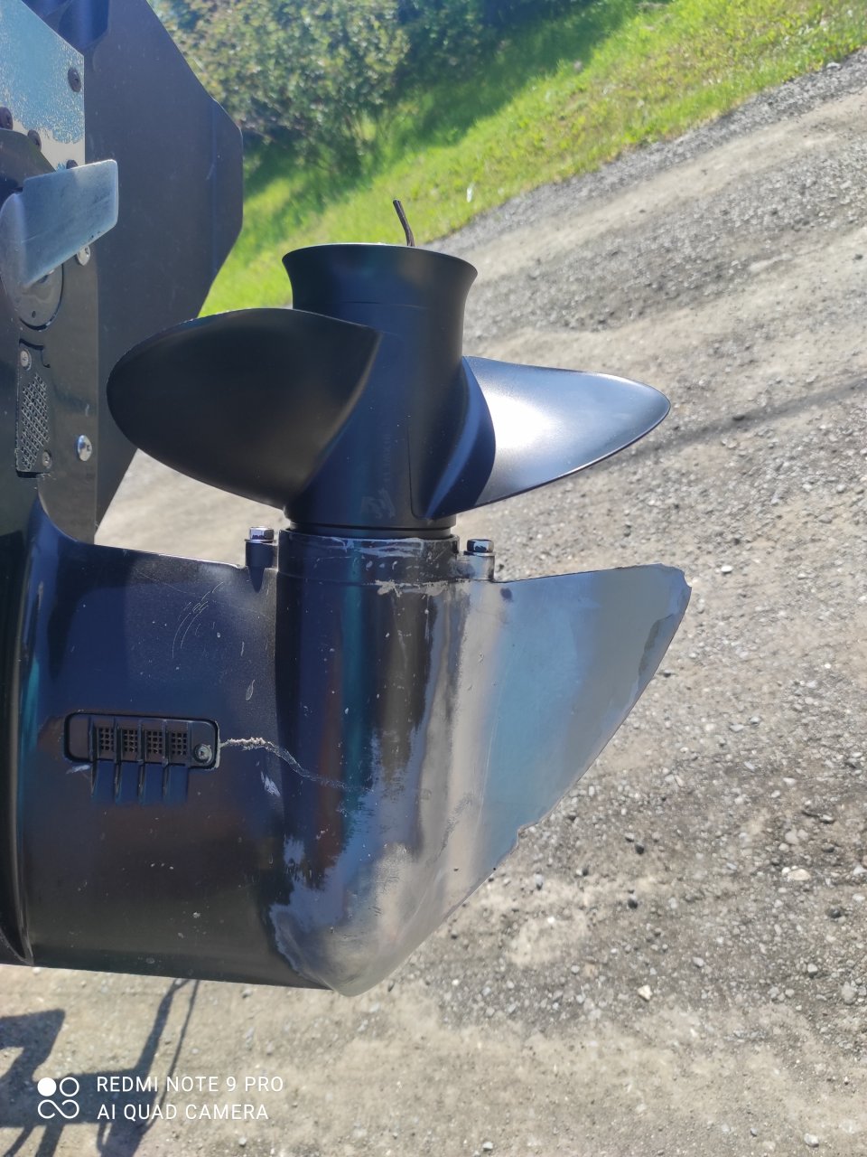

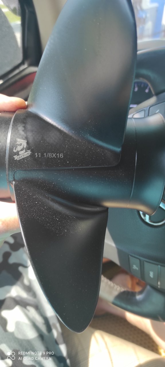

Итак покатал винтик, винт очень лёгкий, наглиссер с нагрузкой 350-400кг моментом, скорость 52 против, 55 по течению, обороты 6300. По ощущениям что шаг 15,а не 16. Отдам брательнику на И40Эфи, себе 17 шага закажу
3 907
Буксует винт сильно, 20% проскальзывание.
Тест на пустой лодке, даст результат проскальзывания существенно ниже. Стало быть винт с шагом 16.
Настройки мотора, или развесовка менялись?
В общем тут однозначно надо поиграть креном и дифферентом корпуса, тогда винтик поедет на 60 км/ч.
На пустой лодке 100% даст 60-63 км/ч.
Gorodok
07.09.2016
1 664
1 072
Урай
Gorodok Александр
Прогресс 2м, Казанка М
Сузуки ДФ60, Лифан 24лс
Нет там 16 шага, край 15, не выше, упор хороший, старт, 2-3 сек и на глиссере, тримуется до дельфина мало. Но винт понравился, куплю 17 шага седе такой.
С 350-40 кг нагрузкой уходит в отсечку. 12х16 даёт 5600 и 55 кмвч, крейсер гораздо лучше.
3 907
Не в обиду. Это тут один деятель, который слабо себе представляет что такое шаг, кричал много лет на форуме, что у Соласа шаг всегда меньше чем заявлен. :hahaha:
Очевидно, этот устойчивый бред, некоторые люди воспринимают за правду. :hahaha:
А сейчас элементарно сравни.
Солас у тебя диаметром 282.5 мм.
А второй винт, диаметром 304.8 мм.
Разницу видишь?
Теперь понял, почему Солас буксует на 20%!?
Заказывай 12 дюймов диаметр, тогда Солас поедет со скольжением 8%.
А ежели закажешь 17 шаг с диаметром 282.5 он просто будет буксовать на 23% при той же скорости 55 и оборотах 6300.
Вот такая, не сложная математика.

Маленько не так, я уже винтов 10 искатал на своём комплекте, половина винтов правлена на горке, т.е. шаг примем, что выверенный, как итог, у меня есть 12х15, он едет 6000об и 56кмвч. Понимаю что диаметр больше, но упор у 11 1/8 х16 тоже не хилый, чувствую спиной, при газ в палас подрывает будь здоров. Но он едет как 15 сузковский, один в один. И всё таки шаг у него меньше, даже глазом вижу)))))
Мне не важна максималка, мне нужен крейсер на 4800об 45-48кмвч.
Этот грузовым оставлю, мне ещё лес в избу завозить надо.
Gorodok
07.09.2016
1 664
1 072
Урай
Gorodok Александр
Забыл добавить, прохваты уменьшились в поворотах.
3 907
Я бы сказал более точней. Упора у него не достаточно, для эффективной работы.
В остальном, как говориться, решать тебе.
Я всего лишь подсказал.
П.С. У меня то же 60 на транце и хожу я на Соласах. То есть, прекрасно знаю как они работают.
А кроме этого и у меня перегруз до тонны, случается периодически.
