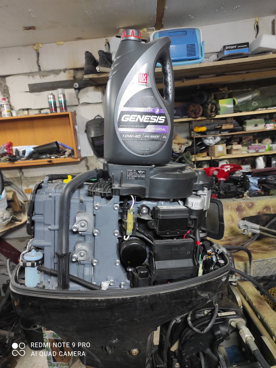

Пригнал лодку после зимней стоянки в гараж, слил воду, помыл внутри, проверил помпу, поставил аккум, после первого спуска на воду поменяю масло в ДВС и редукторе. Ждём жидкой воды, пока ещё лёд полметра на реке.

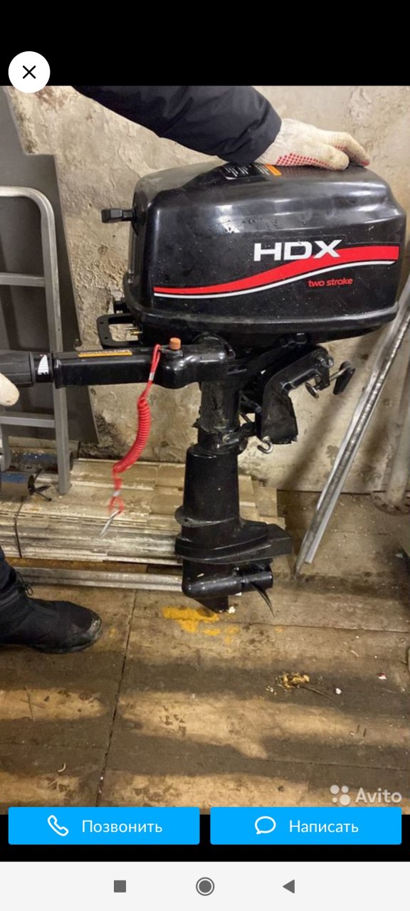

Прикупил моторчик, по малым рекам ходить;););)

Все подумываю для троллинга второй купить, раскажишь как он в деле
На хонде не троллингуется?
У меня он на южанке без булей стоять будет, по лесной речке ходить. Брал что бы таскать не тяжело было
1 880
Скорость большая на холостых, а винт менять ну нах, может какой парашют придумаб
У меня на 14 норм скорость на холостых, на 15-16 великовата уже, но я такой фигнёй не страдаю:jokingly::jokingly::jokingly:
