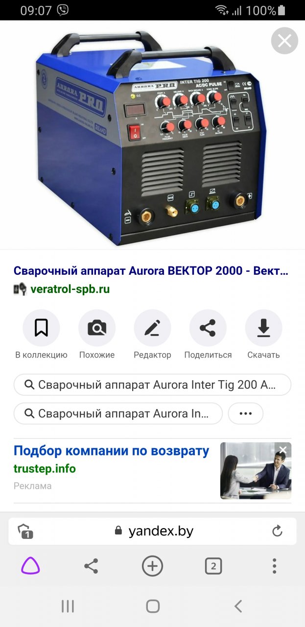

Посматрел я на твой аппорат, дорого ,и к томуже у меня есть полуавтомат дома, да и с аврорай разницы невижу особо, топо что можно переменный и постоянный ток
А не обманул,он тоже ас/дс
16 613
1 332
А вот хрен, 200А и 60вольт(холострй ход) равно 12кв, и плюс системс igd, в легкую вытяну у себя дома :yahoo::bebebe
С одной фазы 12 кВт??????.
Ты угарел там чиволи?
Але гараж??????
Ты на морду егоную глянь, ни фига себе разницу он не видит!!!!!! Да на нем только перечисление крутилок, час времени займёт.
У него только зашитых программ аж 40 штук.
А сколько можно пальцами натыкать, Дык ваще не меряно.....
Точно угарел, с сундуком допотопным сравнивает.
Хотя ты и Обь с баржей сравнивал......

Твою обь с ванночкой если что, этим аппоратом я пользовался, как мне раз в году метр шва так заглаза
А вот в этом третья фенечка затаилась....
Например твой прог варить, то есть дюраль Д 16, нужны такие вот настройки, записывай, щас не вру, на той неделе варил......
Ток AC.
Форма волны- синусоида.
Режим 2Т.
ВЧ поджиг.
Без импульса.
И циклограмма такая вот.... (это я прям с аппарата щас списываю, я её в память загнал).
Предгаз 0,5сек.
Старт ток 30 А
Время подьема 1 сёк.
База ток 52 А
Спад тока 0,5 сёк.
Ток зав. кратера 30А.
Пост газ 5 сёк.
Частота тока 200Гц.
Баланс 20%
Часа два я потратил, пока подогнал все эти настройки. Зато пор ваще ноль, вот ваще ни единой. А ты где возьмёшь такие настройки на своем сундуке?
На настройках твоего сундука, будет швейцарский сыр или пемза, я пробовал на них сначала варить. Точно не заваришь, даже дёргаться не вздумай...... Испортишь изделие.

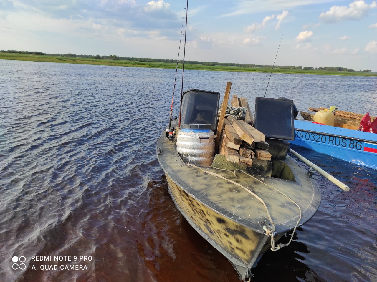

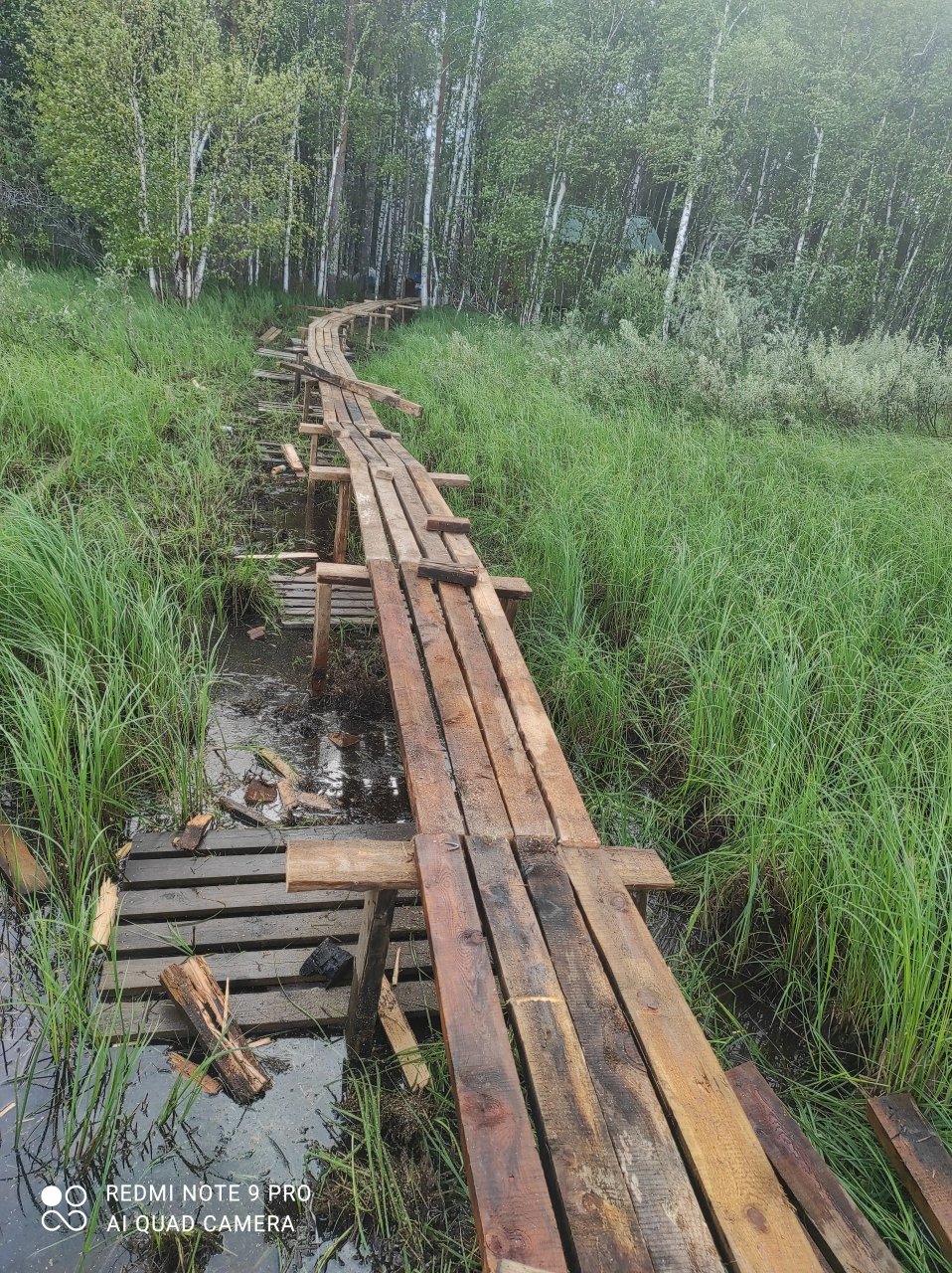

Опять завоз досок и строительство дороги от воды до избы. Немного половили щуки и окуней, пожарили немного. На 15" Винте на глиссер выскакивал очень быстро, мотор такую загрузку даже и не чувствует.

Не лодка, а трудяга, капитан молодец:good:. Не дай бог по этой дороге пройти пьяным:hahaha:. А что номеров на лодке нет, и как смотрит ваш доблестный Гимс на тонированные стёкла? Сколько с такими хожу, а с недавнего времени Гимсюки стали заворачивать на ТО с тонировкой, думаю что перебарщивают ребята, в таможенном союзе только про катера с закрытыми рубками написано, им противопоказана тонировка. Извини за флуд в теме. Лодка ОГОНЬ!

По дороге, будут еще перила, однозначно, иначе можно поваляться на славу))))))
Лодку покрасил, а номера забыл покрасить, точнее пока не когда.
По ГИМС, последний раз их видел лет 5 назад, остановили, поздоровались, налил им по 100гр, намахнули вместе и разъехались по своим делам.
С тонировкой совсем другой вид, да и стекла сильно затертые уже, пленка наклеена снаружи.

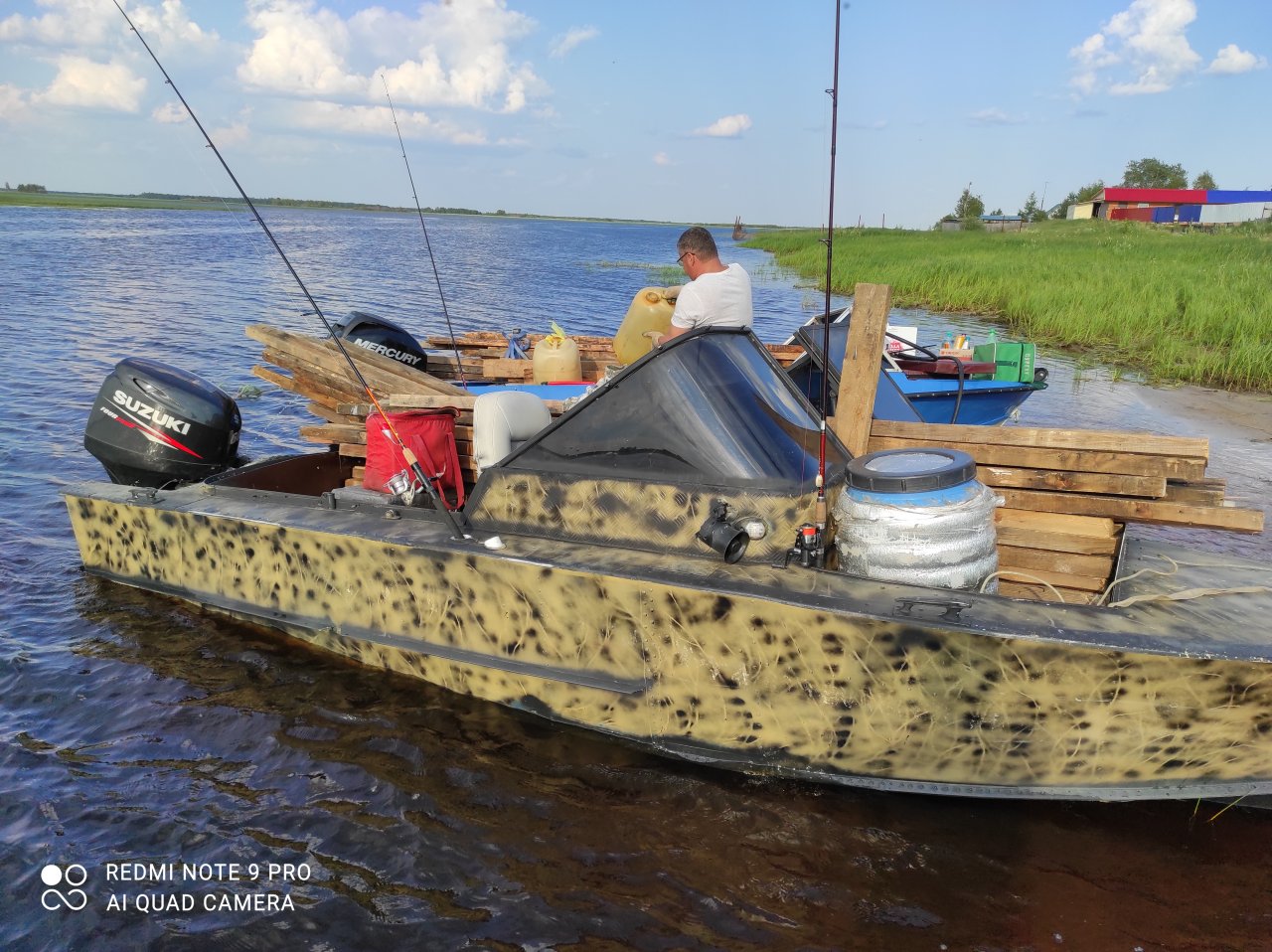

Купил 2,5 м3 досок за 7500₽, в пт планируем завоз, опять грузовик П2М возьмет на себя 1м3 доски и в путь. Через 1-2 недели уже не зайти будет на простом плм, далее болотоходы рулят. На болотоход купил шкив для понижения передаточного числа, что бы понизить обороты мотора и повысить скорость, надо установить и испытывать.

Сколько веса будет в 1кубе доски?
