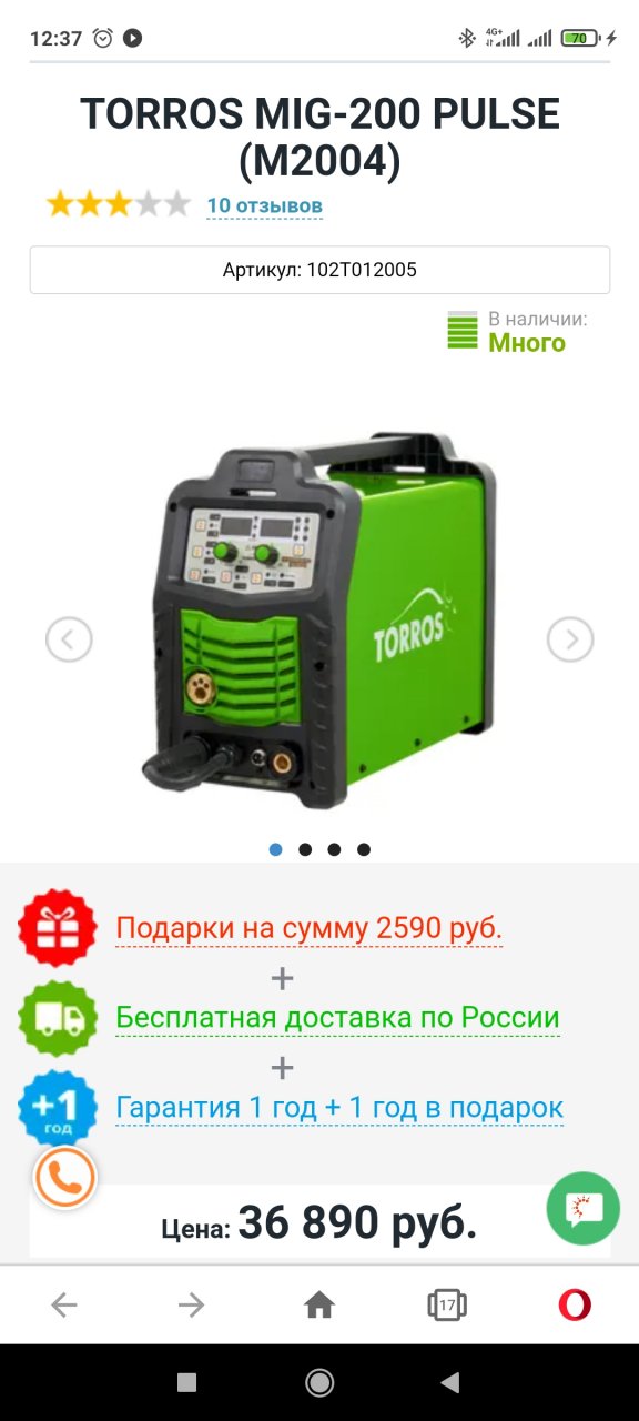

Всем привет, вот хочу похвастаться, заказал на др себе подарок, п/а с пульсом, можно варить алюм,чернуху, нержу, медь и тд. Буду учится, заодно что нибудь приварю к прогу (знаю что дюраль не варится, хотя она варится сварщиками из хогвардса)))), у меня транец приварен так), но у меня много и амг на проге, так сто обязательно что-нибудь да и приварю к нему.

варят им люминь, варят нержу, медь паяют и тд. людям нравятся, думаю и мне понравится!
Посмотри ютуб.
Он помойму постоянка , но могу ошибится, я хотел купить себе ,но от 500€ начало за аппорат,

Там варится не тигом, тигом на постоянке можно варить все, кроме люмяхи. Люмяха варится в режиме Миг/маг

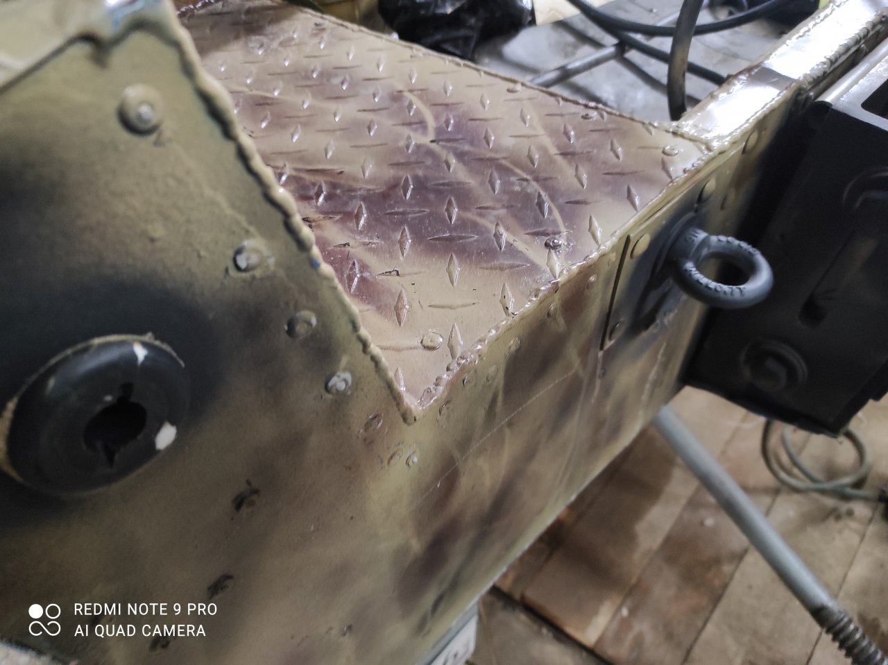

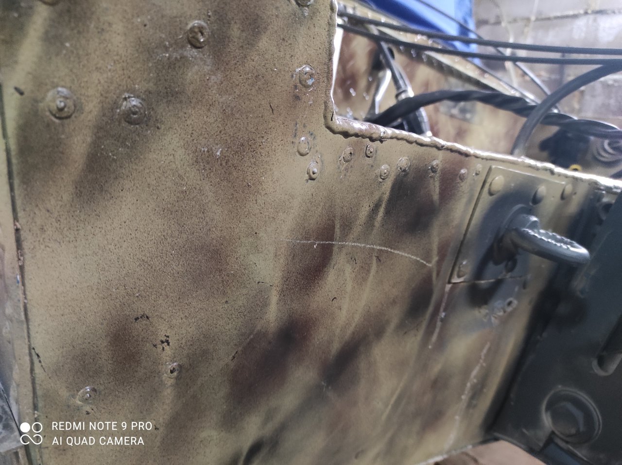

Андрей, как здесь квинтет к дюральке приварили?

Андрей, как здесь квинтер к дюральке привартли?
Да хорошо варится дюраль, даже красиво и швы красивые на ней получаются, проблема в другом,... Шов не прочный. И рядом со швом сопливо получается. Меди дохрена в дюрали, она подлюка трещины и пускает.
А варить такие вещи нужно на густой ванне и малым током и как правило с двух, а то и с трех проходов, но нужно обязательно выгнать всю черноту на поверхность шва и не в коем случае шов не перегреть.

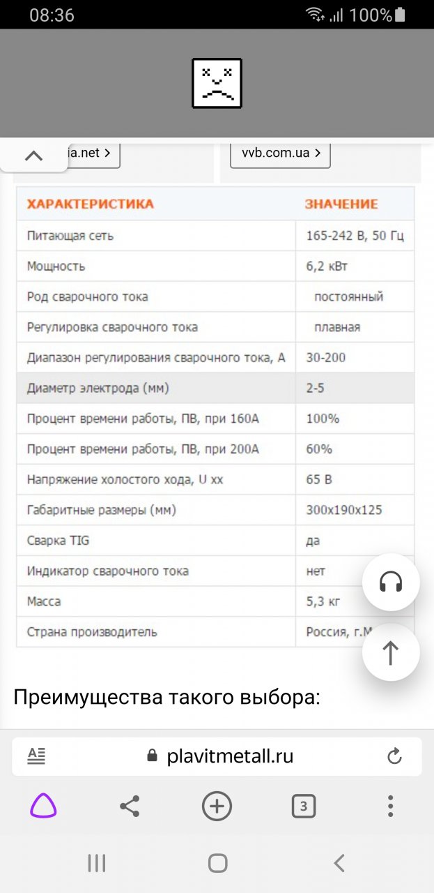

Тем которым ты учил
Этим что на фото, я бы и чернуху задумался сваривать
Если мне надо будет ,то куплю аврору ,той чем сваривал, если надо будет в день шва в 5 метров, куплю рукав с протяжкой, если метр два в день ,то нах ненужет, и только переменку
200-250 A мало для 5мм??? Тфу для, найди подвод в гараж нармальный
