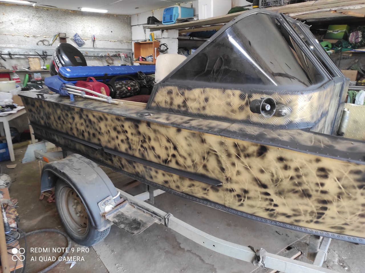

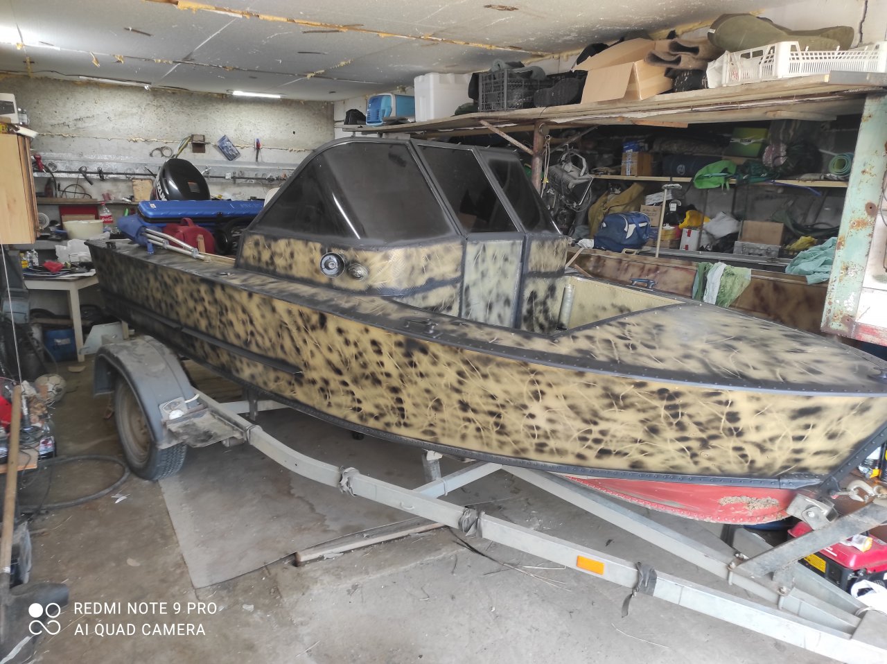

Остались только дуги не покрашенные, думаю, может в термоусадку их упаковать?
В салоне тоже задул немного алюминий.
27 210
2 208
Можно и в термоусадку.
Будет проще чем грунтовать и красить
