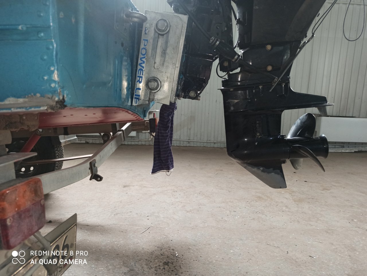

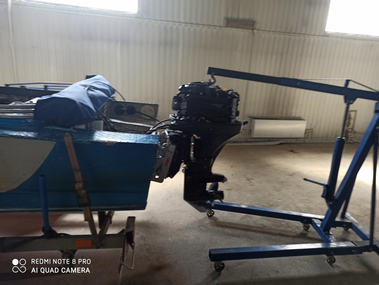

Свой померял 22мм, я про то что когда мотор стоял без лифта клин был???

Видеообзор с вопросами. Жду критики, подсказок, может кто ещё что нибудь придумает

за счет лифта мотор наверное см на 14 ушел назад от транца.Значит мотор должен быть выше днища на каждый см выноса Уж не помню точно сколько точно.но в инструкции к лифту должно быть

Знаю, но пока так попробую, поднять не проблема на берегу.

у меня на немане вынос см 20 наверное-мотор выше днища по моему см на 8.
У меня так не прокатит, мне нужна отсутствие кавитации в крутых поворотах, на Крыме с электротранце сеапро вынос был 18см, мотор стоял на 1см ниже днища, иначе прохваты. Думаю здесь также будет, хотя посмотрим завтра, если погода даст.
Ну ты конкретно загнул, выше днища на 8см, ты наверное хотел написать 8мм, так будет корректнее. У меня К5М с выносным, на нём висит СМС-35, и уже мотор. Посчитай на сколько мне его надо поднять по твоим размерам. На данный момент +20мм, прежде чем вывешивать, перечитал и пересмотрел кучу инфы, так что не 8см это точно.

сегодня бюуду на лодочной замерю- может и хватил немного лишнего

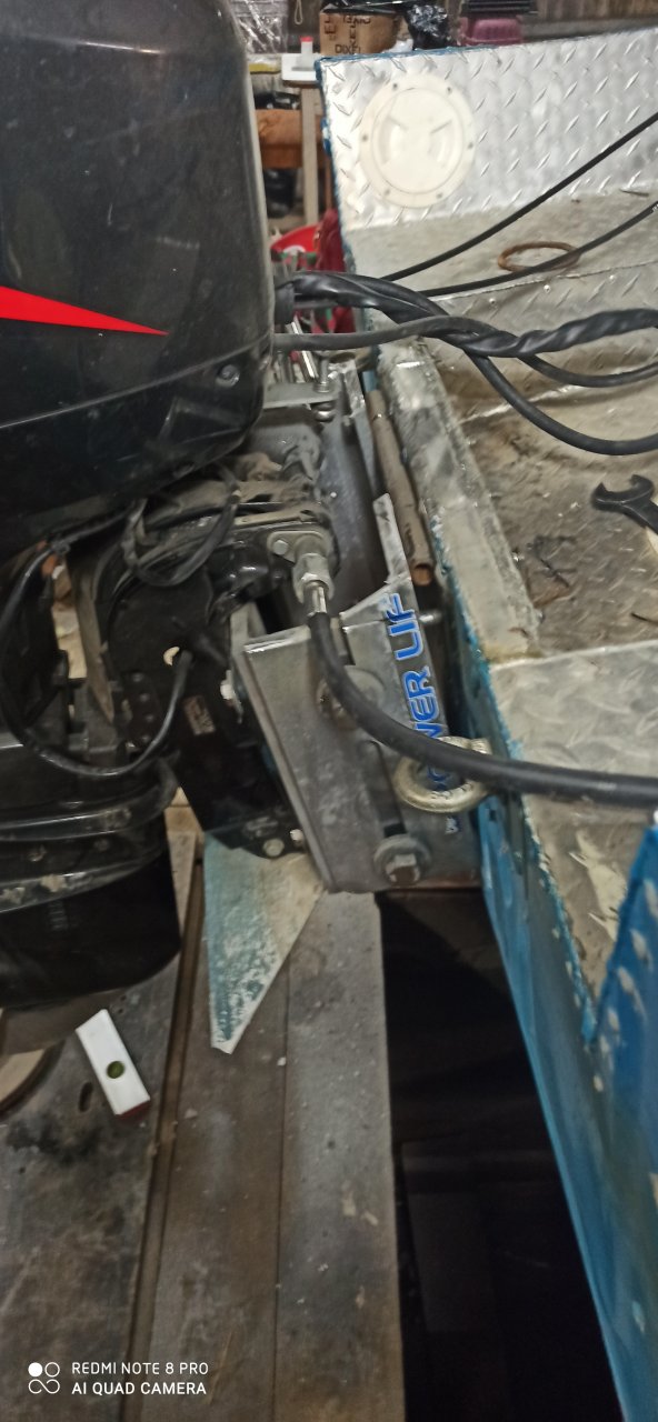

1 354
Нагорожено конкретно. Переверни кронштейн который отпилил, пусть отпилинное смотрит вниз. там все равно мотор прижимается.
Гдеж на два см ниже??? Может так видео или просто я расмотрел, линейку положил на плиту и под днище запустил, а шерену линейки неучел???, может я просто хреново разгледел, на 1:23 min, линейку под плиту или минус линейка,

Точно, не учел линейку:grabli

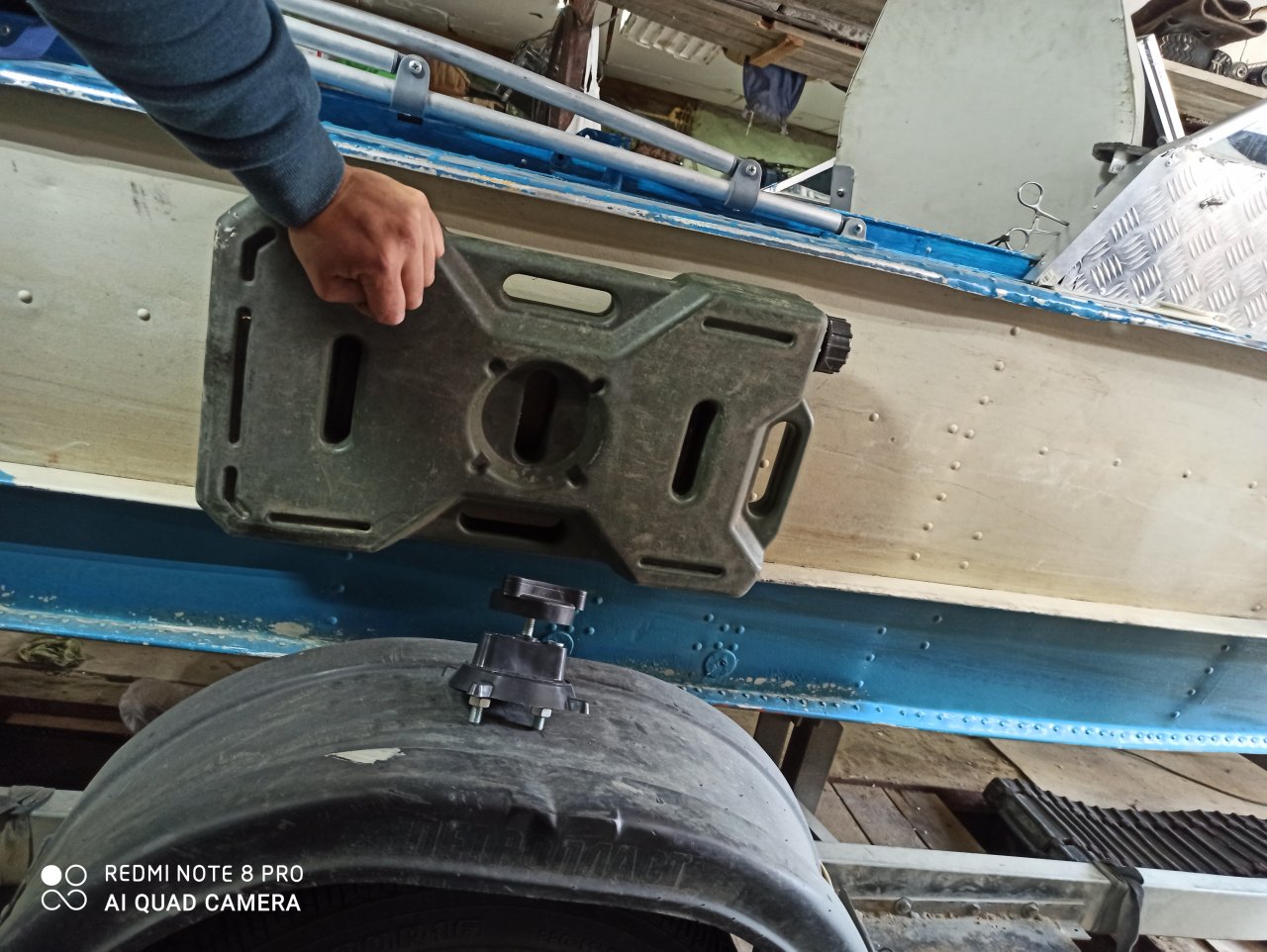

Есть мысль вот так канистры на борт закрепить, что думаете?

конечно есть. на дебаркадеры же ставят не зря.

дебаркадерам скорость не нужна.

Сделал АКП в ноль с килем, поеду на воду пробовать.
3 122
1 293
Вот не зря Алексей сказал "Нагорожено конкретно. Переверни кронштейн который отпилил, пусть отпилинное смотрит вниз. там все равно мотор прижимается".
Смотри как получилось прямо в тему.
