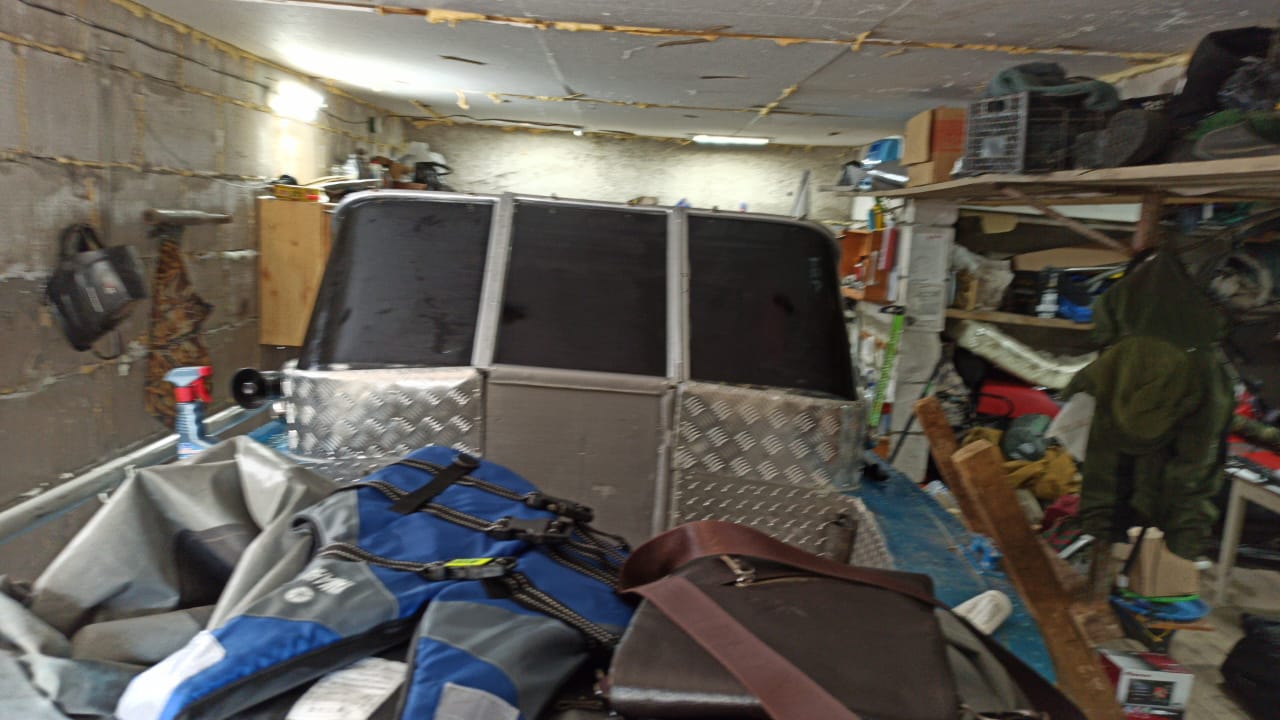

Затонировал сегодня ))))
3 159
1 311
Во нормально. Снаружи или изнутри тонировал? Я на своей изнутри тонировал, правда стекло(оргстекло) было снято и к тому же новое. Лет 10, может больше уже прошло, нормально всё.
Я снаружи, стекло уже сильно затертое.

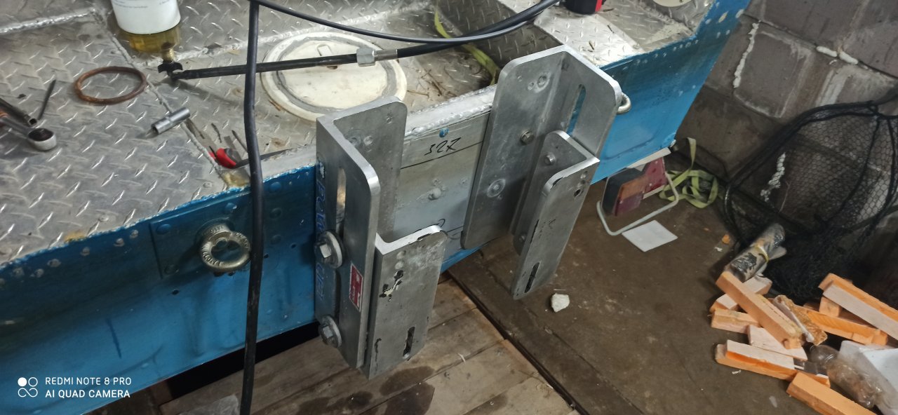

Пришел вертикальный лифт, скоро придут троса газреверс, буду ставить все это в ближайшем будущем
9 748
6 524
3 159
1 311
Такой вроде ручной, подобрал высоту, выставил и зафиксировал.

Ручной, могучая конструкция. Завтра троса придти должны, будем делать ))))

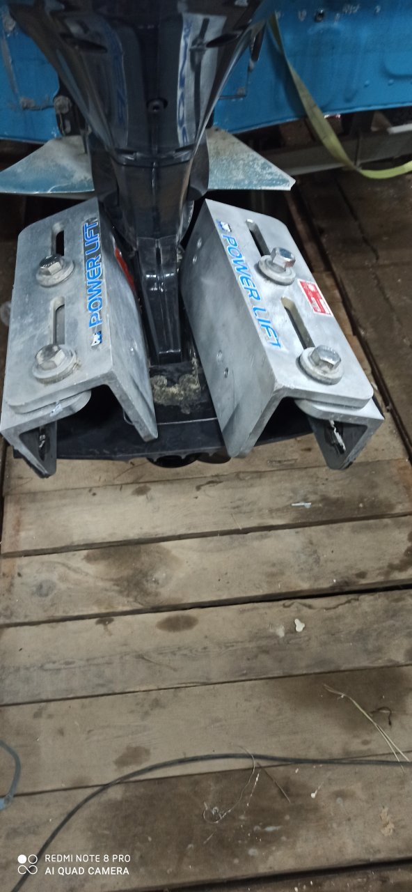

Итак, троса прокинул, мотор открутил, только снять не с кем было его. Думаю завтра скину мотор и буду крутить лифт к лодке.
3 159
1 311
Ну ты вообще вихрь, я был помоложе тоже ничего на завтра не откладывал. Сейчас 100 раз всё продумаю прежде чем сделаю.:dedok

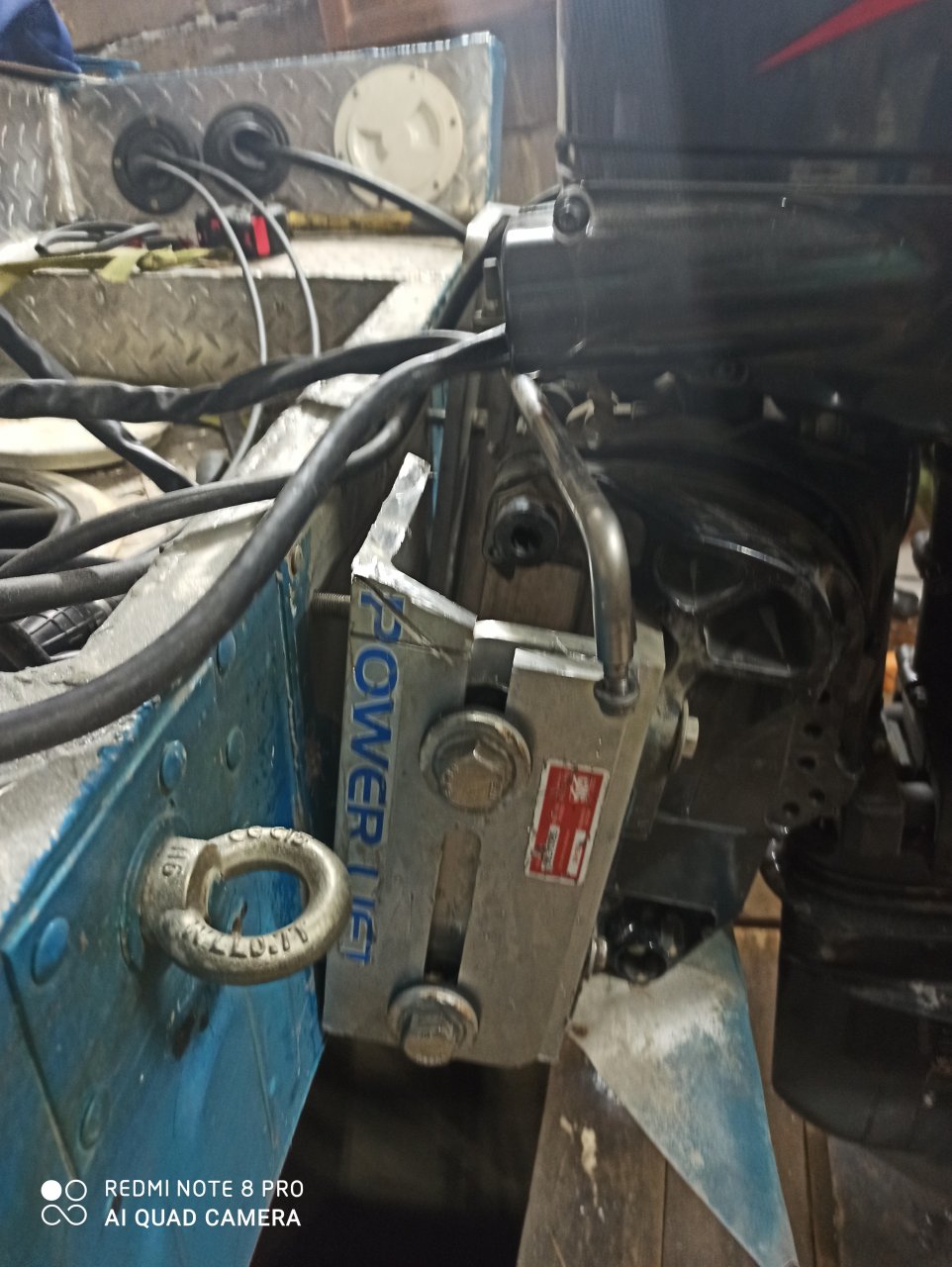

Инсталляция идёт полным ходом

Имхо, добавить по паре болтов, в месте крепления к транцу не помешает, 2 шт. маловато.
Может быть, после испытаний, уже пилить пришлось лифт, жалко, но по другому ни как.

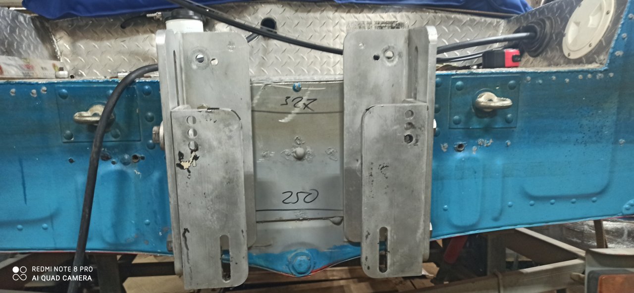

Разница будет ощутима в 5мм , и надо было выносить мотор,?
На транце уже ниже было не опустить, пришлось бы его пилить, платить аргонщика за сварку и ТД. Хочу попробовать с выносом, на Крыму понравилось. На прямых ни каких проблем, но по речкам малым очень неудобно постоянно дрочить ручкой газа и по большой дуге заходить.
1 880
А трима нету?у меня тоже проблема, немогу ниже опустить , так RUS киль сказал спилить , спелил чуток , разница ощутима, на речке мелкой трим поджал и иду радуюсь, да и прог2м по речушкам как то не для гонок, если кто из за поворота на надувастике на встречу вилы
Трим есть, но не хватает его.
