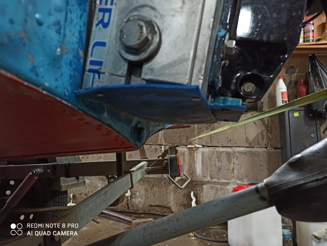

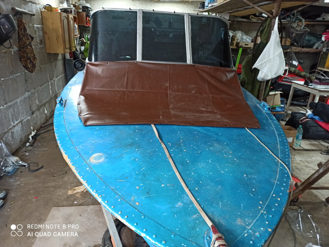

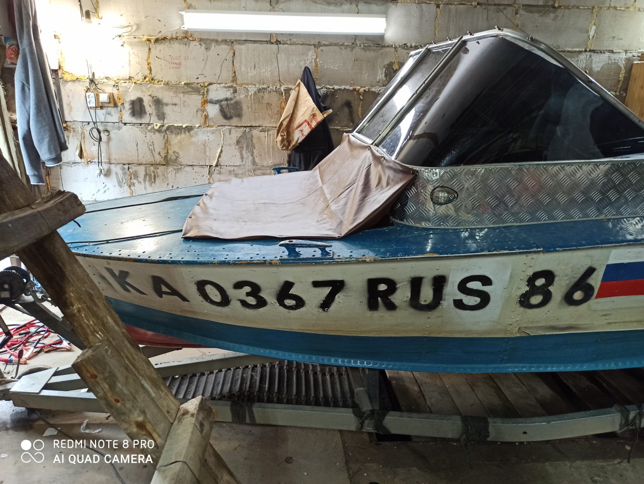

Небольшой отчёт, за рыбалку было пройдено 170км, попали в шторм, на видео его нет, прог с достоинством его выдержал. В этот раз бака 60л хватило на 150км, было много стартов и иногда шел на полном газу, скорость 58-60. Тент на палубу Фиш показал себя с очень хорошей стороны, лодка перестала бояться порывов ветра, не шарахается из стороны в сторону, ровно держит курс. Прохваты практически исчезли, немного остались, но очень не критичные. С выносным транцем поведение лодки улучшилось, очень рад, что работу проделал не зря. Брызг нет, идём по волнам, задний пассажир сухой, может стечение обстоятельств, хз, паралельно шел Крым, с него велись съёмки, парни все в воде были. За счёт Фиш палубы втроём спиннинговать было комфортно.

Улучшение все таки из за выносного транца или из за того, что мотор в последней доработке стал ниже на 17мм? Подскажите еще вопрос, при всех доработках (гидрошайбы, разгиб скулы, подрезка киля ну и вынос транца) при поворотах лодка кренится в сторону поворота или в обратную?
Улучшения думаю из-за комплекса доработок. Прогресс перестал зарываться в волну, повороты стал проходить без крена. Раньше до доработок, поворачиваешь вправо, а центробежная сила тебя пытается выкинуть из лодки, очень неприятное чувство, мозжечок глючил. А сейчас он не ного кренится к центру поворота. Я могу пройти поворот на 140° при ширине реки 80м на скорости 40кмвч. До доработок я бы перевернулся наверное, я не рисковал короче так делать ))))

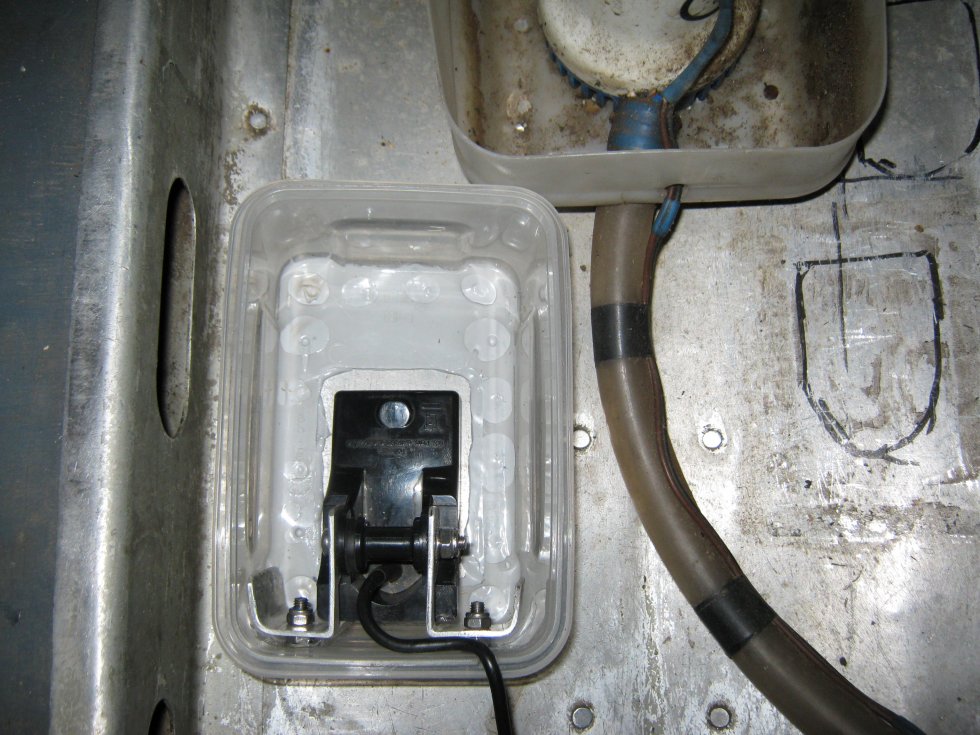

Заказал Гармин страйкер 9 плюс с датчиком gt52. Кто как и куда установил датчик? Хотелось бы картинки увидеть, что бы сразу поставить как надо и лишних дырок не делать в корпусе))))
я себе внутри на герметик поставил рядом со сливным отверстием
Я точно тебе не скажу, будет он работать или нет вклеенный к днищу, у меня Страйкер 4, прикреплен в герметичной ванне(обычный пищевой контейнер), а ванна приклеена к днищу, в неё наливается вода(можно антифриз, при минусовых температурах)и закрывается крышкой, кажет нормально. Конечно на полном бывают сбои, но не критично. Зайди на Русфишинг, там возможно найдёшь про свой эхолот.
До этого пробовал вклеивал на силиконовый герметик ПРОЗРАЧНЫЙ НЕЙТРАЛЬНЫЙ(который не воняет уксусом), по началу работал, потом хуже и хуже, пришлось переделать.
у меня на проге в герметике а на немане ванне как описано только дно ванночки вырезано чтобы идкость касалась дна непосредственно работат одинаково только с водой больше проблем :lol::)то долей то разлей
На фото вроде видно нормально, что дно в контейнере вырезано под датчик. А проблем с водой вообще никаких, как в начале сезона налил, и сливаю только на закрытии, когда лодку в гараж. Да и закрыт он чтобы вода не разлилась и не испарилась.
я за герметик лично-на немане буду переделывать. сделал и забыл :lol:

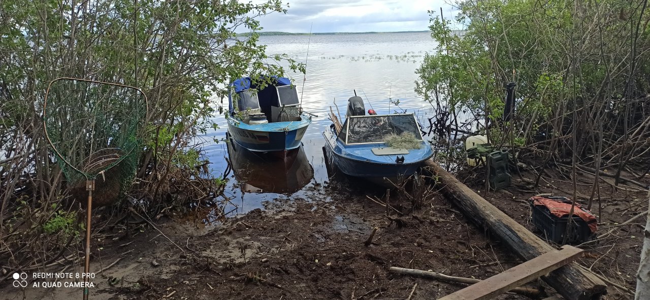

Завтра будем завозить куб бруса 100*100 6м. Скорее всего казанку крылатую под бок, в нее брус и Алга)))). На фото сложно понять что происходит, но брат забыл открутить клапан на крышке бака, мотор сдох по середине озера, благо волны нет. Пришлось стать супергимнастом что бы открыть, все ж завалено :lol:
