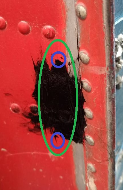

Не занимайся херундой с разными "замазками", поставь снаружи латку - времянку на герметик и пару - тройку глухих вытяжных заклёпок, типа так:
179771
По окончании сезона сделаешь нормальную латку.

Зачем тут времянка? Разница в работе 30 минут с перекурами
1 886
Ты не понимаешь природы материалов. Залепить дырку и заделать пробоину - разные вещи. Никакая шпаклевка, смола, клей и т.п. не способны противостоять вибрациям и ударам корпуса. Есть шпаклевки, которые применяются для ремонта корпусов пластиковых судов, но по люмишке они не прокатят и у нас их не купить. Я работал с ними и знаю, что это. Задача шпаклевки - выровнять поверхность. Разные составы позволяют наносить разную толщину. На этом все.
Теперь про трудозатраты. Первая и вторая попытка залепить (потом счистить) многократно перекроют затраты на установку правильной латки, про которую ты забудешь после установки.

Борис, там действительно место неудобное и заморачиваться он не хочет, из за этого и "времянка".

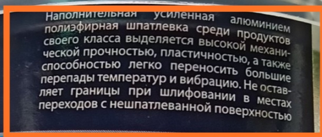

Нет у меня вытяжных глухих заклепок, только выписывать. Это время, если почитать описание шпакли, то там написано что она эластичная и способна выдерживать большие перепады температур, нагрузки и вибрации. Хз, попробую, получится, значит хорошо, нет, ну значит плохо. Тесть у меня ей истертый киль залепил на южанке. Прошлый сезон отходила норм. Сегодня ещё раз внимательно посмотрю. Но если латку и ставить, то на вытяжные простые придется.
2 113
Времянку можно и на простые, если нет глухих, только "шпынёк" у заклёпки герметиком мазани, чтобы герметик внутрь зашёл и не протекало.

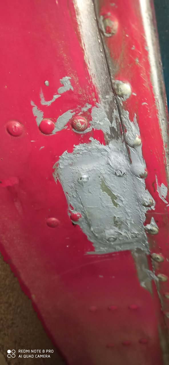

Поставил латку, не так уж и сложно, но весь в герметике и песке, под лодкой на прицепе капец как неудобно.
9 744
6 512
Вот именно и главное надежнее всяких "соплей". Добавить бы еще 2 а лучше 4 заклепочки, когда герметик подсохнет..., а?

Борис ,как тебе обьеснить , что я наработе, осталось чуть чуть, мюнхен -талин- литва дом, как я могу что то выложить если я недобрался до дома??? А ты начинаешт поливать, как некоторые раптор с лейки на палубу? Я проработал с шпаклями очень долго , и поверь с капота 0.7мм или чуть тольще алюминегого , а также бампера , которые выдерживают нагрузку на авто гараздо больше чем лодка, ничего неотввливается, если правильно зделать, а если очень правильно то при заломе того же капота даже краска неотваливается ,а ты разговор ведешь о лодке у которой 2мм дюраля днище и борта 1.5 мм ,с набором жосткости ,
Андрюх, а ты не спеши сыпать десяток коротких ответов. Напиши лучше один развернутый, например как и в каком месте нанести подходящий материал - народу польза, тебе респект.
Ты же сам знаешь, грань между повреждением которое можно или целесообразно исправлять и случаем, где требуются более глобальные меры, очень зыбкая.
[/QUOTE]
Я бы простучал малек, наложил бы с двух сторон полиэфирку с стекловолокном, закрыл бы алюминькай, алюминьку эпоксидкой грунтом( проблема шпакли что она гидроскапична ,поэтому и отвалится когда намокнет, то что вы необьяснили) покрасил бы и забыл, на скорою руку не имея взял бы гермет PU твердый(так как Владимер забыл упоминуть ) и приклеел бы латку с наружи ,на некоторое время хватило б , самое хреновое что я бы зделал ,это поставил латку из нутри , на гермет PU, простучал бы заклепки , отшпаклевал , закрыл бы грунтом эпоксидным, покрасил , вариант латки колхоз с наружи я нерасматривал бы вобще

Молодца! Герметик с рук отмоешь, это не "бЯда", за то всё лето в сухой лодке будешь, а долгими зимними вечерами уже по взрослому всё переделаешь. :drinks:
Зимой лодкой не где заниматься, только в сезон, зимой снегоход и другие заботы. Думаю и так пока походит :cool:
