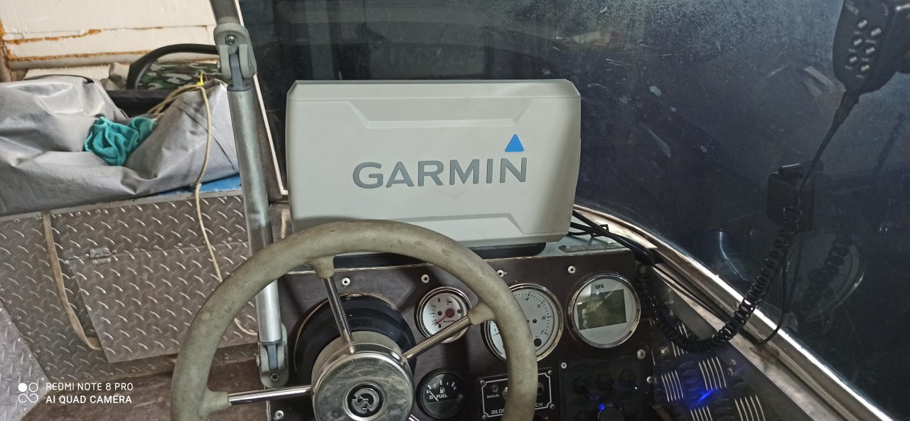

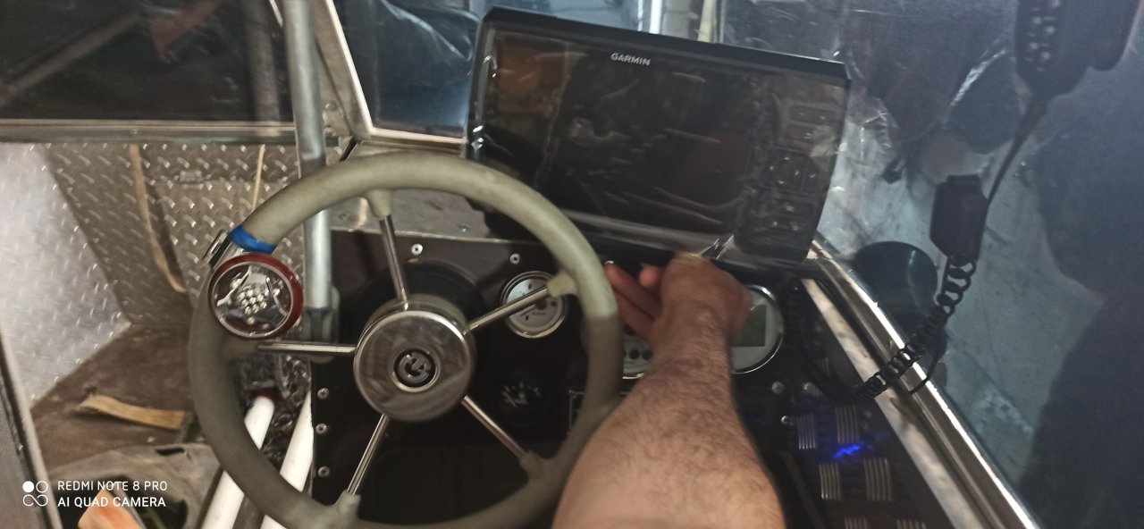

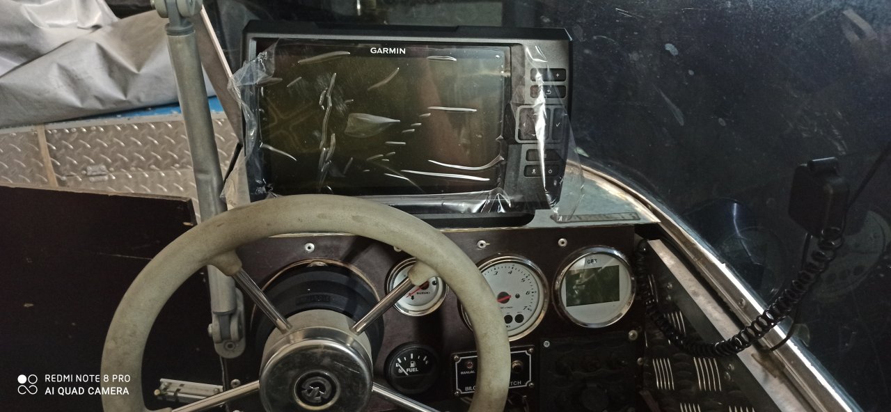

Пришел эхолот 9-ка, примерил, а он еле на панель встаёт, и то только с наклоном в пол иначе руль мешает. Решил немного подать руль на себя, сегодня думаю сделаю. Но какой он огромный 9" экран (✋ лицо)

Мне не удобно без нее. Иногда через лес пробирается, через кусты, один на носу с веслом помогает рулить, а я только леньтяйкой успеваю справляться, иначе не успею перекладывать руль и здравствуй дерево.

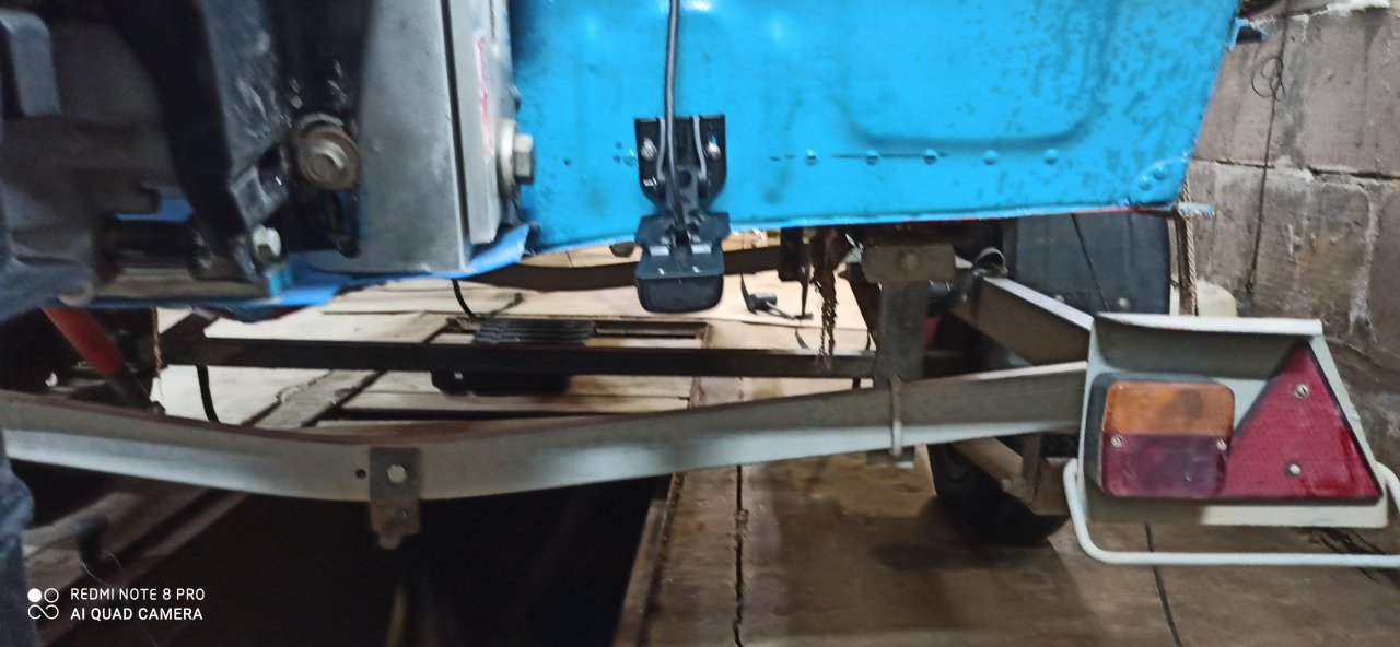

Куда датчик эхолота gt52 поставить?

Установил эхолот.
2 112
Установил эхолот.
По брёвнышкам теперь аккуратней надо будет прыгать, а лучше на съёмном или с подъёмом кронштейне датчик поставить, на сколько помню у тебя брёвнышек в достатке.

Да, надо сделать или купить крепление для лифта датчика. Пока посмотрим что он показывать будет. Что бы монитор был подальше от руля, пришлось его выдвинуть на себя и более вертикально поставить, так даже удобнее стало. Надо на воду выезжать, пробовать что он кажет ))))
2 112
"Лапу", от любого совкомотора возьми, её на транец, а на неё лифт\ползунок с датчиком.
И ещё "кепку" сверху на датчик, чтобы мотор не забрызгивал.

Сегодня испытал эхолот, показывает на любой скорости, дно не теряет, брызг нет. Получается с первого раза очень удачно поставил датчик. Показания очень интересные, но надо разбираться/изучать что они означают. Короче, можно в берег въебаться смотря на этот монитор:lol::lol::lol::lol::lol::lol:.

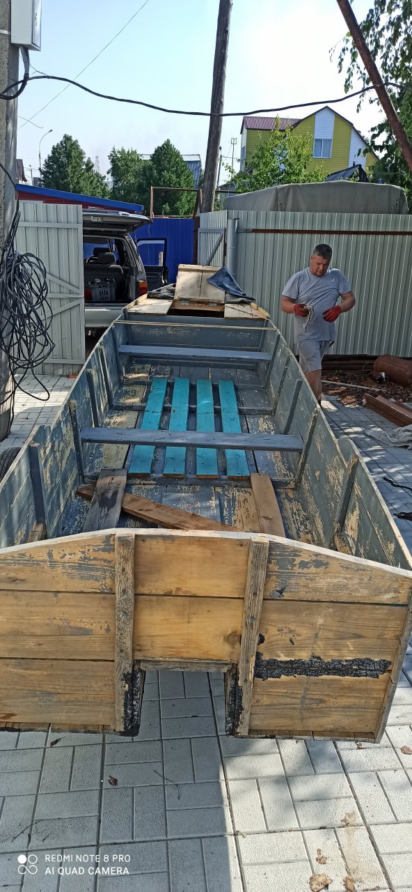

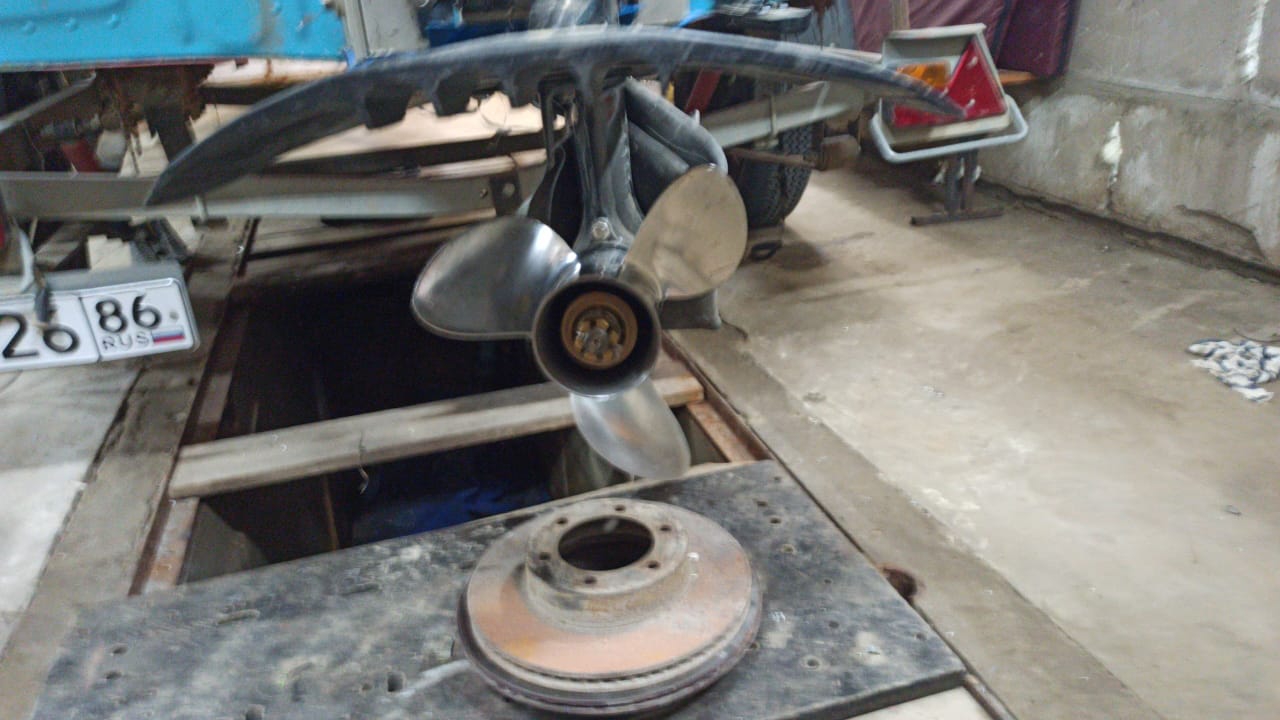

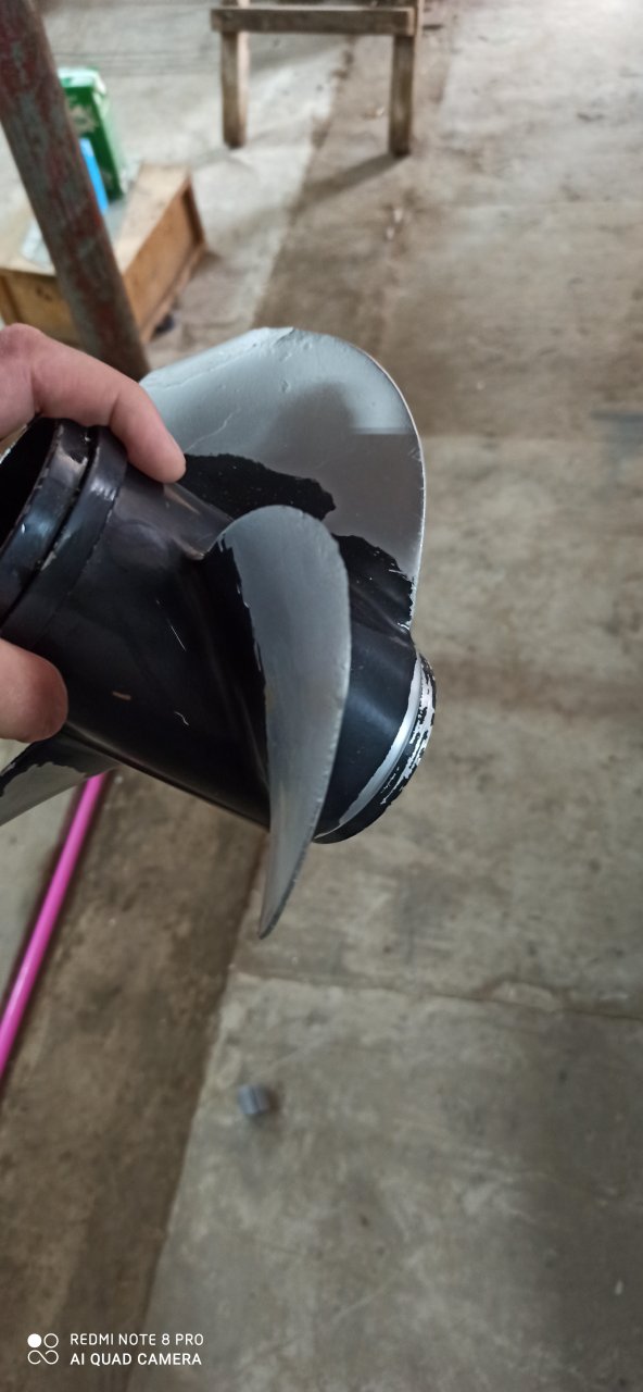

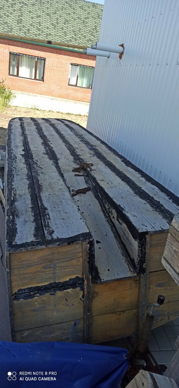

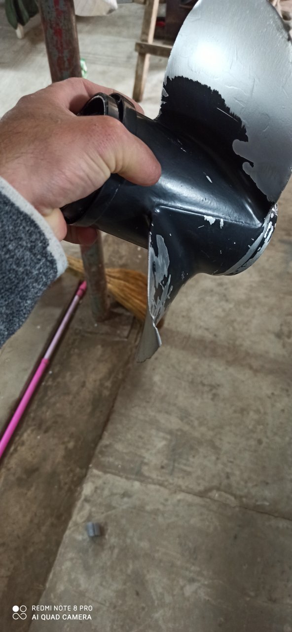

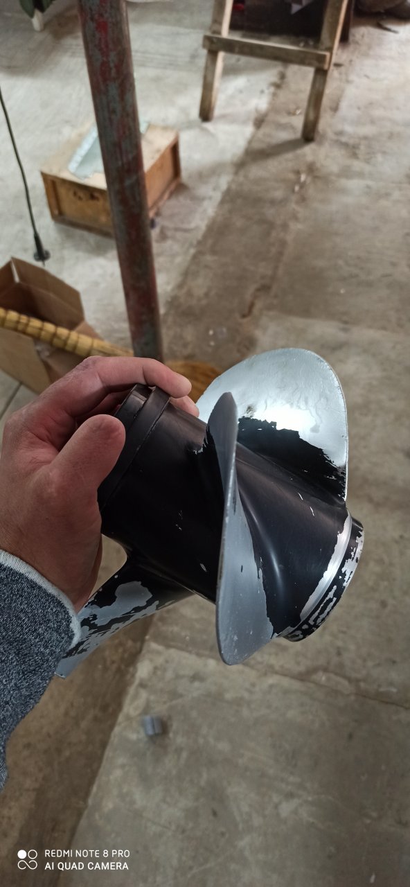

Завозили материал в очередной раз. Глубина местами была 0,3-0,4м (по эхолоту). Один раз свалился с глиссера, далее протолкав лодку метров 200 пешком нашел чуть поглубже место и выскочил на глиссер. Через 2 дня стройки поехали домой, вода упала ещё немного. Как итог эхолот местами глубину показывал 0,2-0,3м. При 0,2м из под винта летит песчано-водяная смесь. Винт стал как лезвие, лопасть подогнуло. Но мы проскочили мелкое место:yahoo::yahoo::yahoo:
Теперь будем ремонтировать лодку пдоскодонку джонбот, брата отец делал, на ней попробуем заходить.
2 112
Будешь ремонтировать, сразу продли туннель за транец и ещё очень желательно сделать на транце спонсоны\ плавучие кринолины, компенсируешь ими потерю водоизмещения ("пустоту") от туннеля, избавишься от притопления кормовой части лодки на ходу и в статике, очень актуально при хождении по мелям на небольших скоростях, в переходном режиме.
Она с нагрузкой 2тела по 100кг осадку даёт 3см, транец сделан высоко, мотор Я8 не достаёт до воды. Срежем транец, поставим Я15, попробуем что получится, а дальше видно будет.
2 112

Винт, на котором мель прошел осмотрел сегодня, толщина кромки - хоть сало режь, 0,5мм. В диаметре потерял около дюйма, резиновой киянкой подправил, как запасной пойдет

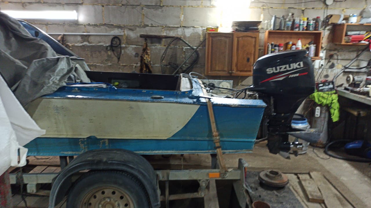

Завтра опять на стройку собрался. Поднял мотор ещё на 4см (АКП на 3см выше киля), поставил сталюку 15" шага, что бы меньше об песок истирался. Облегчил как смог прог, вытащил барахло из лодки, топлива по минимуму в баке оставил, остальное в канистре в носу будет, даже тент снял. Попробую проскочить ворота (мелкое место). Хз как за неделю упала вода? Дай бог проскочим.
9 681
6 467
Ни пуха! Будет время, отпишись о транце СМС. Дельная вещь?
Отличная штука, особенно для моих условий, когда надо вверх вниз мотор поднимать отпускать. Завтра посмотрю что из этого выйдет.
