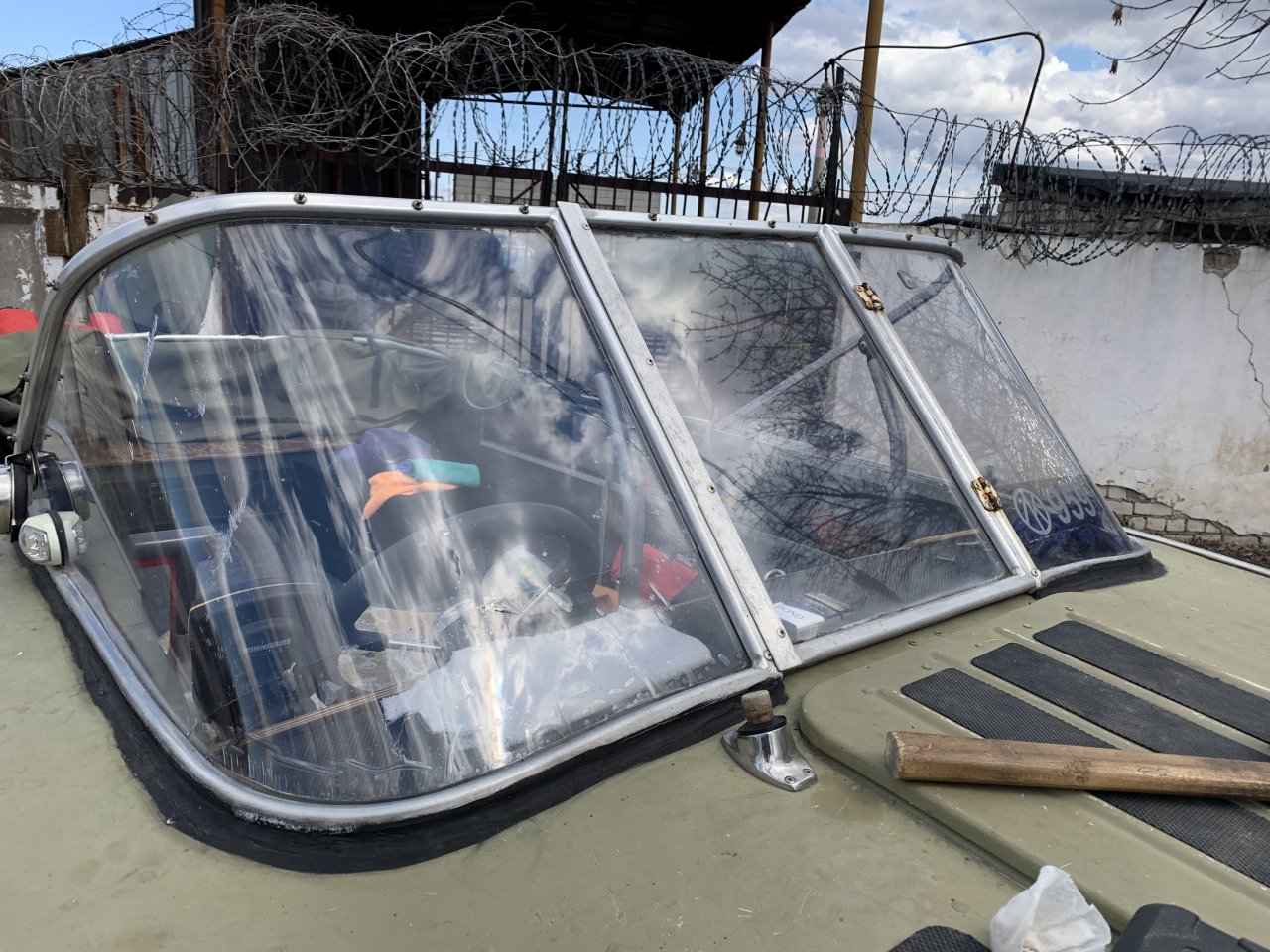

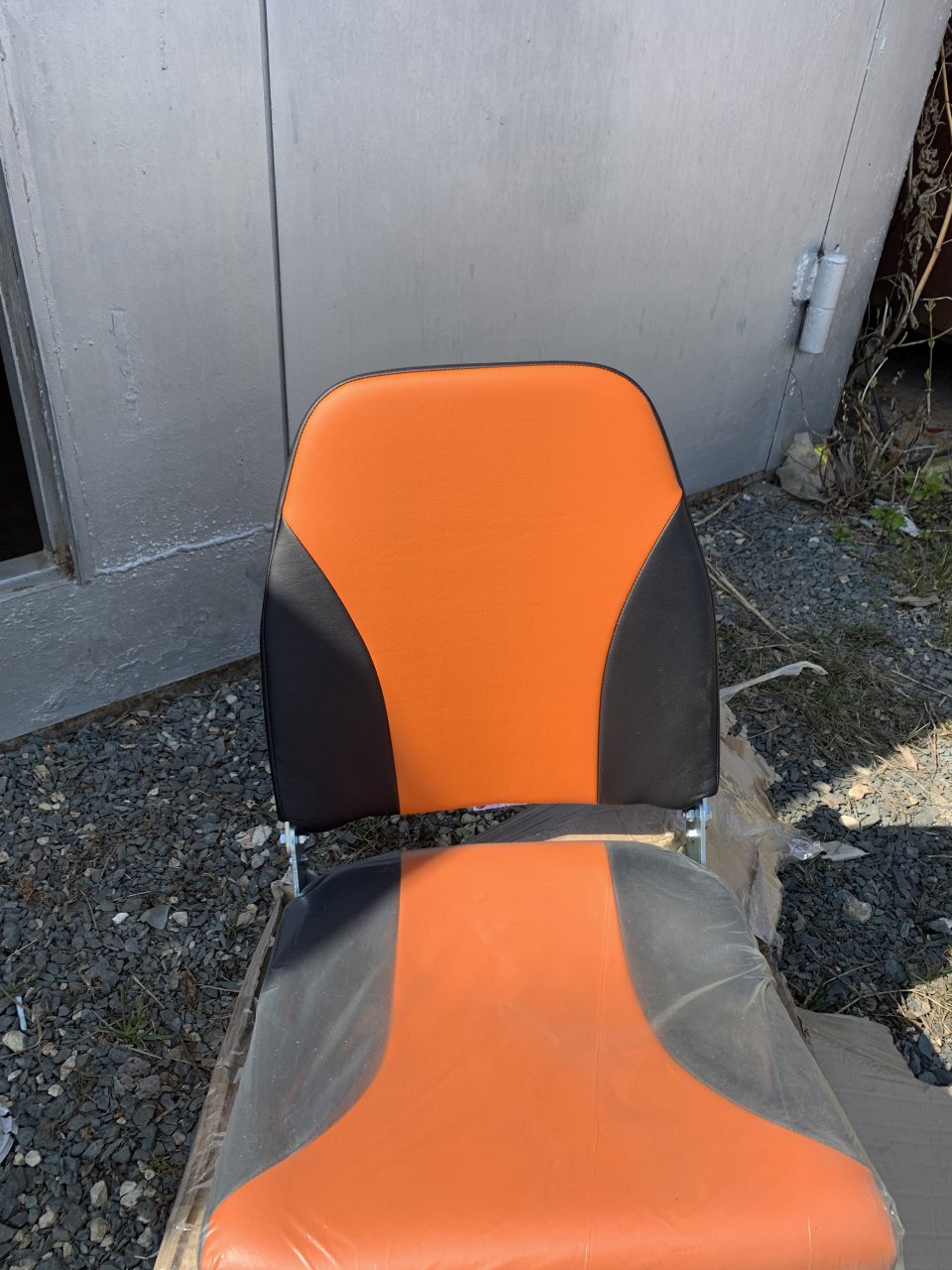

Сиденья приехали, качеством доволен, сидеть удобно. Крепить на выходных буду, пока просто примерил.

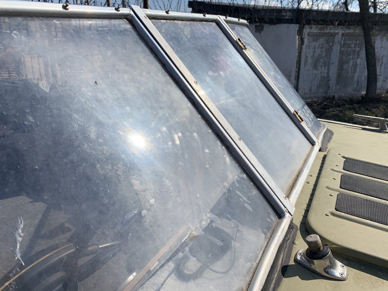

ну и стекло полирнули на днях
ну и стекло полирнули на дняхПосмотреть вложение 177766Посмотреть вложение 177761Посмотреть вложение 177760Посмотреть вложение 177762Посмотреть вложение 177763Посмотреть вложение 177764Посмотреть вложение 177767

Ребята занимаются детейлингом машин, полировали машинкой и пастами специальными, какими не знаю

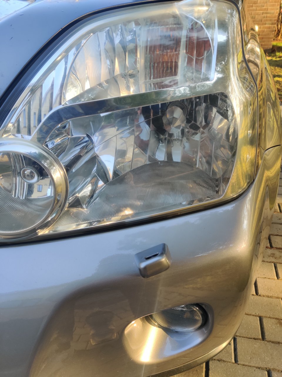

Например такие. Та, что без наклейки 3м финишная. В маленькой бутылке уберет потом разводы. Если не сильно затерто, полернуть можно ручками фланелькой, отечественные детские ползунки, к примеру. Болгарка с регулировкой оборотов подойдёт, но нужны круги и сноровка. Фары на авто переодически полирую, но делать это нужно, когда совсем затерлись. Они с покрытием, как оно стёрлось, начинают желтеть. Фара, что на крыше не полирована год, фары головного света чуток полировались ручками этой осенью. К поликарбонату это не относится.
Болгарка с регулятором неподайдет, в полеровке свой редуктор ,
Знаю, но если понимаешь процесс и делал это неоднократно, то аккуратно можно. для непосвящённых и написал про тряпочку.
Советские дрели с регулятором отлично спавлялись с этой задачей. Жаль, что мой Кулон уже более 10 лет как отошёл в мир иной. Профессиональный синий Бош не тянет такого издевательства, обмотка греется. Про зелёный и китайцев вообще молчу.
На болгарке с реостатом Метабо редуктор греется на малых оборотах, но приспособиться можно, хотя это и колхоз. Сын сжёг одну по глупости, ещё немецкую, современный аналог на порядок хуже.
Круги часто приходится менять, ибо обороты все равно высоковаты, а мощности на низах не хватает. Паста быстро приходит в негодность. Круги потом замачиваются водой и стираются с порошком, благо у меня их много. А вот полировальную машинку никак не куплю.... Хорошая не дешевое удовольствие, а китайский инструмент - выброс денег.

У меня Зубр-это Китай.Брал еще лет восемь-десять назад на железном рынке-в Тольятти,за 2500 руб-тогда весь рынок был завален такими машинками.Работает до сих пор.Чего только не полировал.Уже и стопор сломался на редукторе-заклеил отверстие холодной сваркой-а машинка все работает!Полироли-как у всех-3М-номер 17-основная и 74-финишная.Это последние цифры на банках-их так и различают.
Вот именно, что ломается что-то в них по мелочи или дисбалланс присутствует, а это или брак, или быстрая кончина. Из Китая имею только штроборез Зубр, но он и покупался под ограниченный объем работ. Сейчас не вспомню, но что-то а нем тоже пришлось колхозить.
