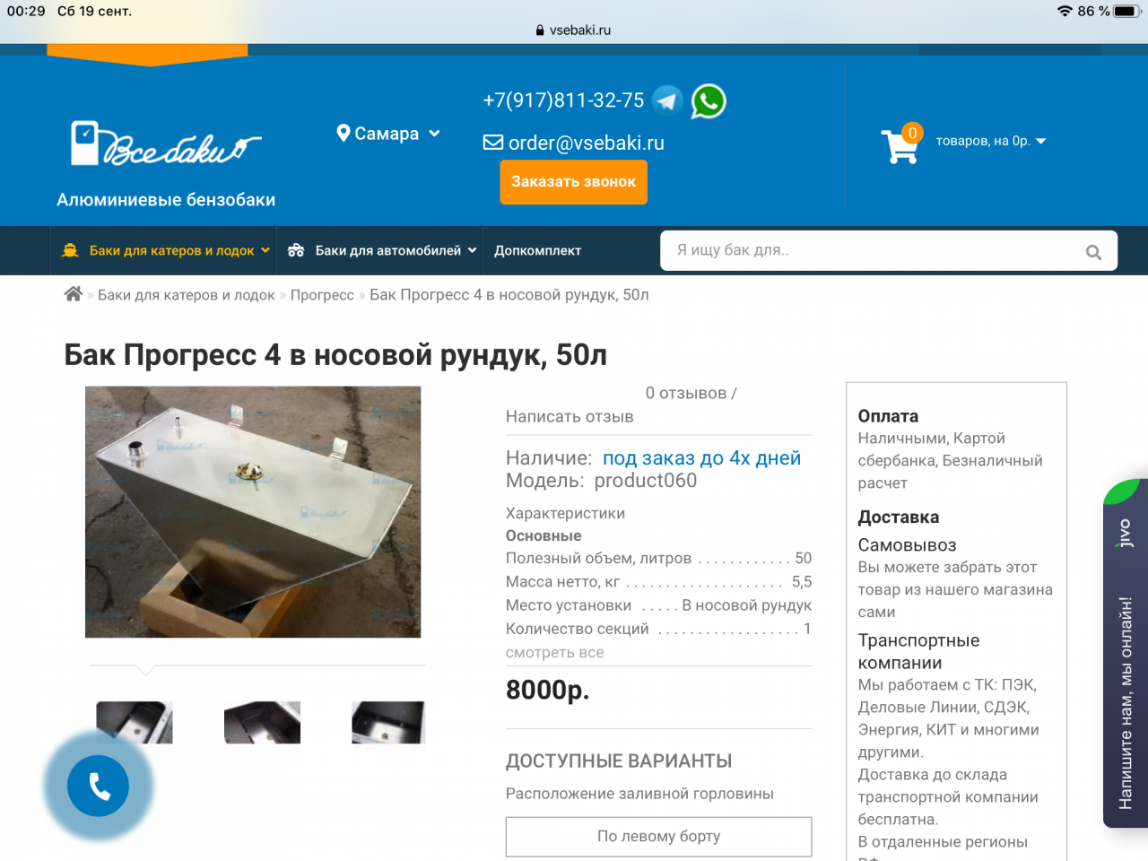

вопрос. Как вернуть развесовку?
в планах кинуть бак стационарный на 50л в нос, тамже стоит аккумулятор. В задниц рундук все барахло, кроме якорей. Поможет? Грубо рагружаю корму, там щас 2 бака на 24 и все

Ну под аккум можно ящик купить. Сапун то наверх с заливной выводится. Что ему будет?
А тряска, болтанка,ящик тема хорошая, у сомого стоит, но правдо под задним диваном с лева, бак в бомбалюке , и лебеда и лестница и второй бак для дизель
